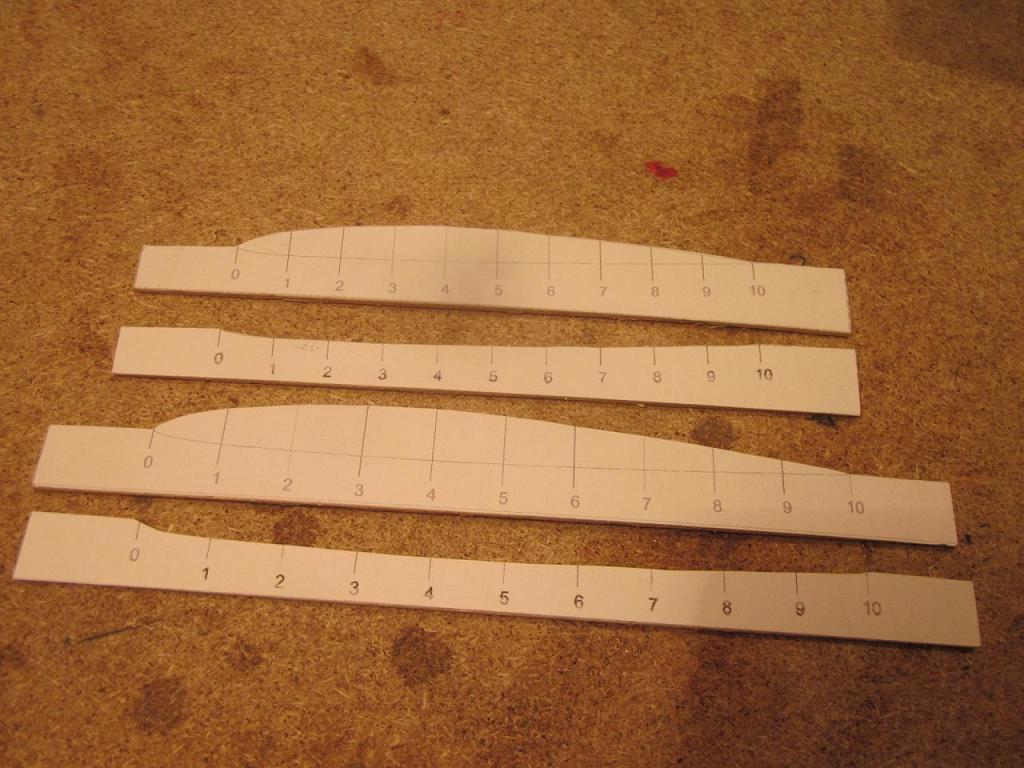

Roblej, que programas utilizas :?: sé que CompuFoil permite que las extensiones del borde de fuga se ajusten al arco del perfil. Yo uso Profili el cual no permite esta opción que ciertamente en muchos perfiles es de mucha ayuda ya que profili hace la extensión recta.
Juan, Fernando anexo las plantillas de raíz y punta de ala del Rotor que no incluyen el 0.04mm de la chapilla pero el espesor del perfil está ajustado a 7,86% y al colocar el laminado de 0.04mm dá el espesor requerido por diseño. Revísenlo y si requieren que modifique algo avisen. La plantilla de la punta de ala notarán en la base del soporte una línea en diagonal y no recta esto es debido a los 2 grados de torsión o washout que requieren las semialas. Renombren los ficheros de .DOC a .PDF ya que el foro no permite ficheros con extensión .PDF

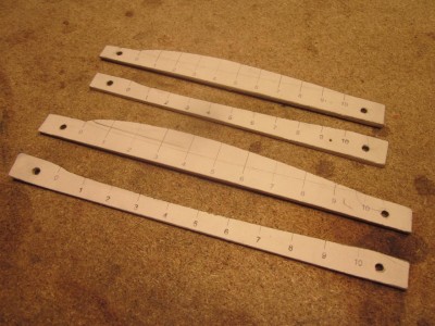

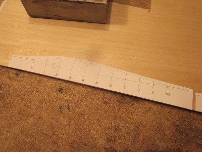

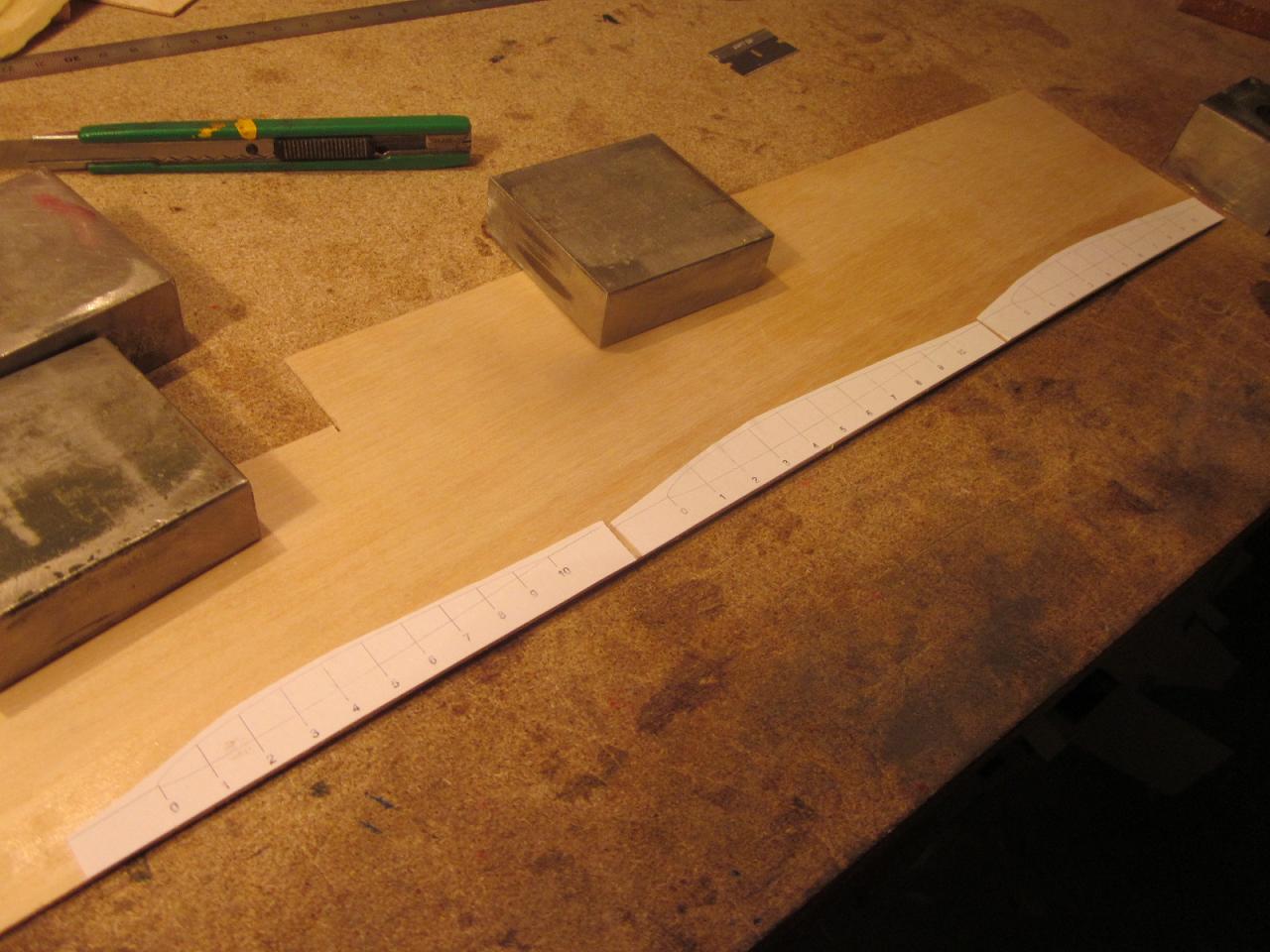

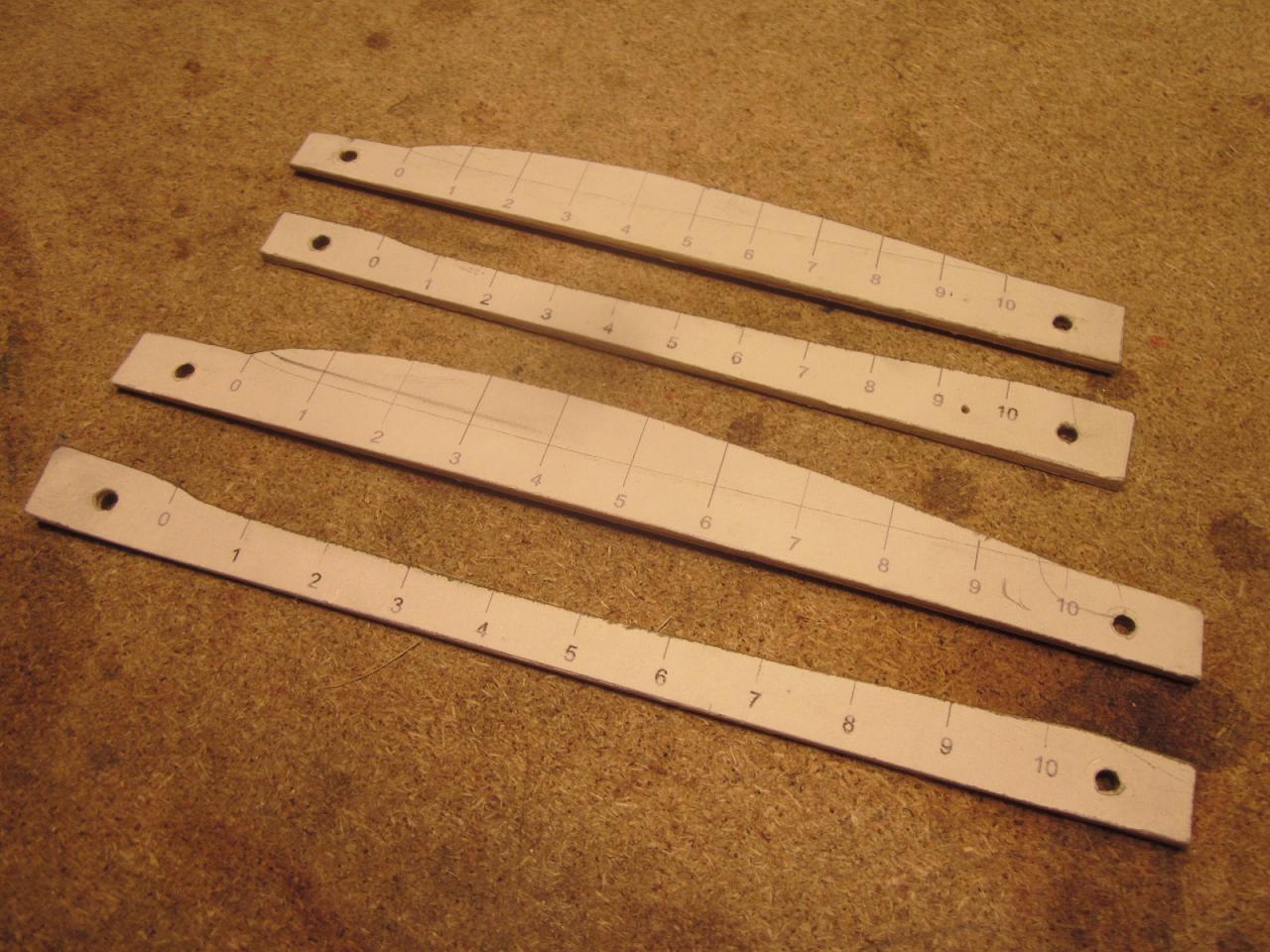

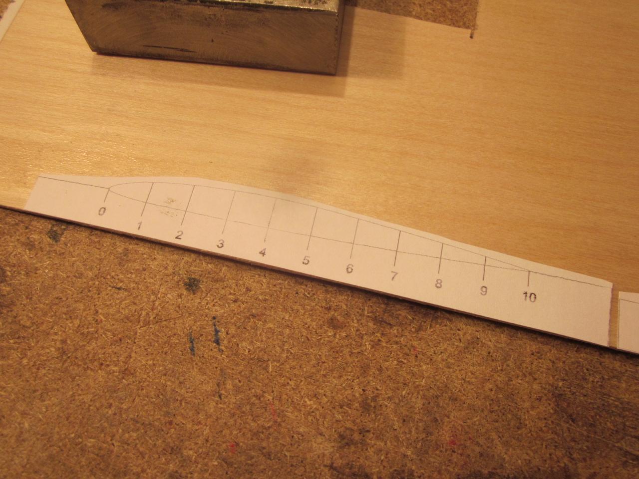

#1240552
Buenos días señores y damas. :D como verán se a trabajado en lo requerido, :mrgreen: muestro las plantillas, échenles un vistazo, :roll: no me importara volverlas a hacer en caso de que no las vean bien resueltas, :evil: :twisted: :mrgreen: en espera del amable Motorraton estoy, :arrow: con un poco se suerte veremos también los resultados en el corte, :roll: si acaso hoy mismo, :P que tengan un feliz dia, saludos... :wink: :wink: :wink:
#1240556
Yo diría que esos agujeros son demasiado grandes. No sé con qué clase de clavo tienes intención de fijar la plantilla al corcho, pero no debería ser de más de 20mm de largo por lo que el clavo no tendrá más de 2mm. de diámetro. Esos agujeros que has hecho son ¿de 4mm? ¿de 5mm?
la plantilla se va a mover. :( :(
#1240559
A son de contrachapado .hay q tener cuidado con ellas se queman!!!!!! Yo las hago en aluminio fino y las tengo para siempre .esas quedan mas finas con unas pasadas de lija .y creo q roblej tiene raZon los taladros. Son muy gordos .yo antes las perforaba con la tacha directamente .y por lo menos en tres o cuatro usos ni se mueven .pero no las reagas haver si se pueden aprovechar como te e dicho yo . :mrgreen: :mrgreen: :mrgreen:
Por TIO JUAN
#1240594
motoraton escribió:NO LAS HAGAS DE NUEVO¡¡¡¡¡¡
Solo un pequeño agujerito para poner uno fino y ya :mrgreen: :mrgreen:
Moto, al final las dejamos para la semana que viene, vale? :?: :idea: de todos modos boi a hacer otras nuevas para que el trabajo quede limpio, tengo que aprender por huevos, a mi estas no me chotean :lol: :lol: :lol:
#1240605
TIO JUAN escribió:Oído cocina, que "bruto" soi :oops: ya metí la gamba de nuevo, :x no me rindo, :roll: unas nuevas para luego. :lol: :mrgreen:
VENGA YA !!! :evil:
Juan, NO PASA NADA. Los agujeros los hicistes en las extensiones y estas quedan fuera del bloque, haz unos agujeros más pequeños y pasa los clavos entre cada número en la base. Con que pongas 3 o 4 clavos es más que suficiente.
NO PASA NADA tampoco por ser de madera, yo no me mato a pasiones y ni siquiera las hago con una "madera seria". Uso la madera de las cajas de fruta que tiran las fruterías y listo, lija bien los bordes por donde correrá el hilo con lija fina de 400 o 600 una vez hecho esto si quieres y para que te sientas tranquilo y confiado puedes pasarle al borde una barra de jabón vulgar, común y silvestre que al pasar el hilo caliente no solo te servirá como "lubricante" sino que protegerá la madera si el hilo se queda mucho tiempo y la marca es un paso opcional y para nada requerido. Muchas personas a las plantillas de madera también les pasan un lápiz poniendo en negro el borde de esta forma el grafito ayuda muchísimo como "lubricante"
En este tema del corte con hilo hay de todos para todos, las plantillas las puedes hacer casi de cualquier material inclusive de plástico si estas quedan fuera del área del hilo que está en corto con la fuente de alimentación ya que esa área no se calienta.
Por cierto, yo les abro agujeros como esos a mis plantillas para colgarlas de una cuerdita y no estén dando vueltas por todas partes, se ven como un muestrario :mrgreen: .
POR FAVOR NO SIGAN ASUSTANDO AL HOMBRE QUE YA TIENE BASTANTE :evil:

No lo he visto por ahí: ¿Se ha comentado ya que los agujeros de las plantillas deberían estar exactamente en los mismos sitios en todas ellas? Así los agujeros en el corcho sólo se hacen una vez y se reutilizan en ambos cortes.

roblej escribió:No lo he visto por ahí: ¿Se ha comentado ya que los agujeros de las plantillas deberían estar exactamente en los mismos sitios en todas ellas? Así los agujeros en el corcho sólo se hacen una vez y se reutilizan en ambos cortes.
Nooop, no se ha comentado. Juan, toma nota de lo indicado por Roblej.
En lo particular coloco los agujeros de forma aleatoria para que no se agranden en el bloque de corcho entre cada corte y alineo las platillas por las extensiones y el bloque de corcho. Lo dicho, en esto de cortar con hilo hay de todos para todos. :mrgreen:
