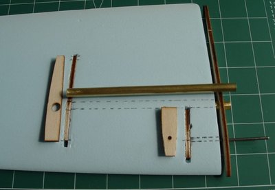

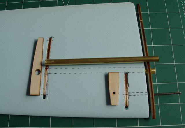

Las fotografías que muetras sobre las instalación del casquillo de la bayoneta según recuerdo es la forma de colocar los casquillos de las bayoneta del Shrike y del Pica que son unos aviones tipo pitcheron, los perfiles tienen mayor grosor y las semialas no tienen dihedro aunque hubo muchos Xicas con este tipo de instalación. En el Rotor no es imposible hacerlo pero se pierde la posibilidad de colocar los casquillos de bronce en la posición correcta para lograr el dihedro pero por ahí van los tiros :mrgreen: ....... el Rotor en apariencia tiene ese punto de trabajo más "fácil" pero hay que prestar mucha atención y tener cuidado con lo que se hace para que las alas queden bien alineadas.
Espero enviárte las alas mañana a primera hora, en todo caso te aviso para que estés pendiente por tema horario de reparto/curro :wink:

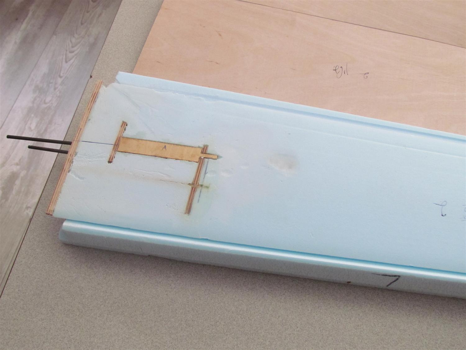

Hola Alfredo, Hola a todos, :wink: después de imaginar y preguntar tanto sobre lo de laminar las alas, creo que lo mejor será, esperar a tenerlas a mi vista, :shock: y ensayar los pasos sin dar el pegamento, hasta sentirme capaz de realizarlo, creo que será la única forma de hacerlo con seguridad, :idea: y es eso, sentirme yo seguro de lo que voy a hacer, y no creáis que no le doy vueltas, lo ensayo mentalmente asta que me arto, :( seguro luego después me sobra tiempo, en fin ya contare, y volveré a preguntar, :?: pues de tanto preguntar creo que podía poner en mi NIK, el PREGUNTON, :x
y te resultarán las 4 que requieres ya que debes laminar las cuatro caras internas del fuselage según indican los planos y las experiencias.

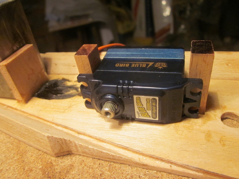

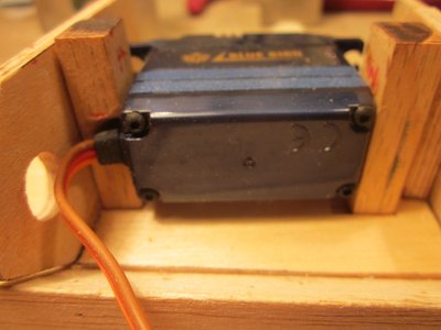

he intentado hacer una cajera para colocar losservos y me ha salido esto
SUKOI eso si que es difícil de resolver visualmente, :( :shock: :lol: tanto más que laminar las alas del Rotor, :lol: manualmente, dale la vuelta en otra perspectiva, a ver si damos con ello. :( :lol: :mrgreen: Gracias por tu apoyo.. :wink:

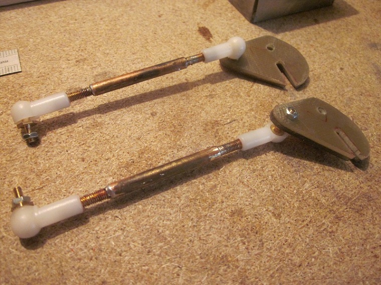

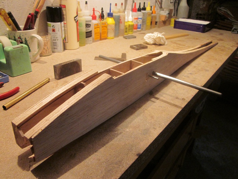

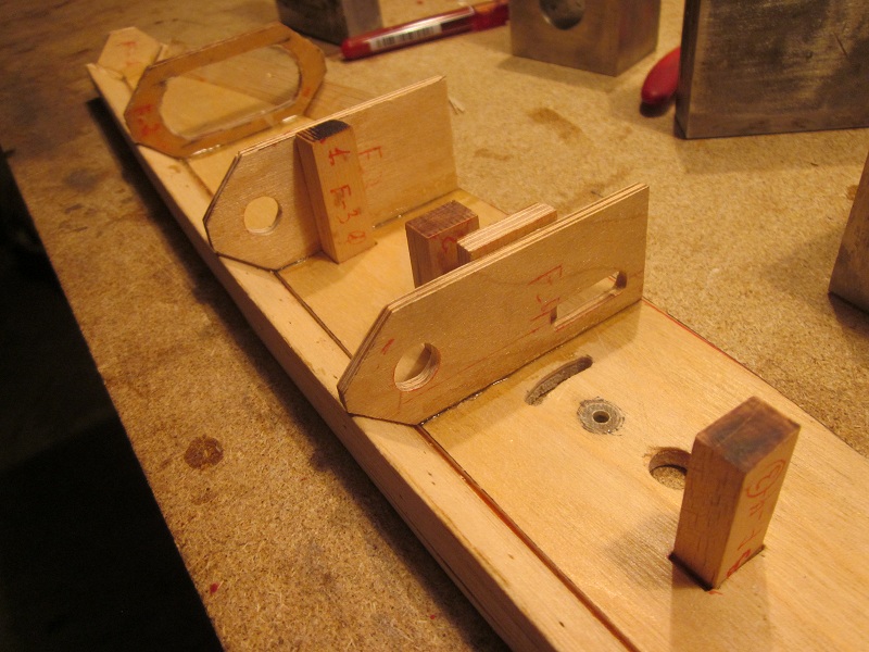

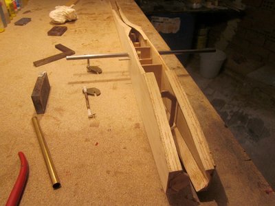

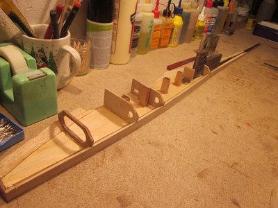

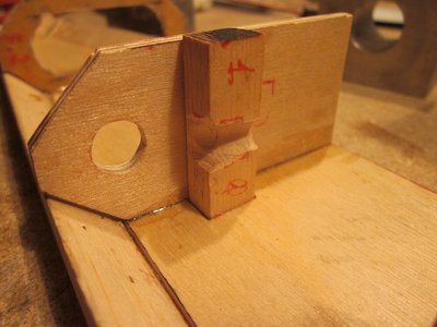

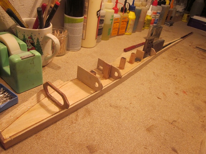

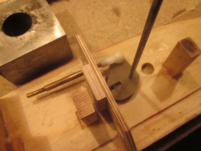

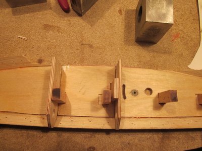

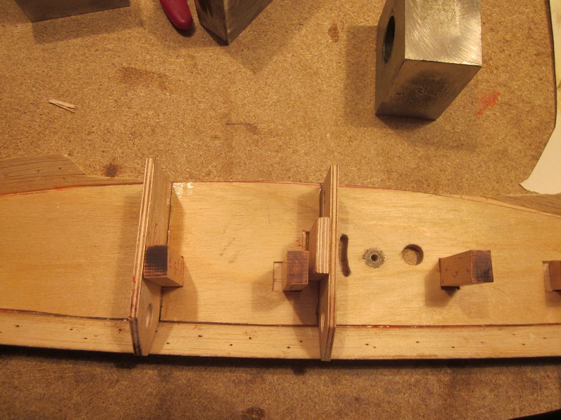

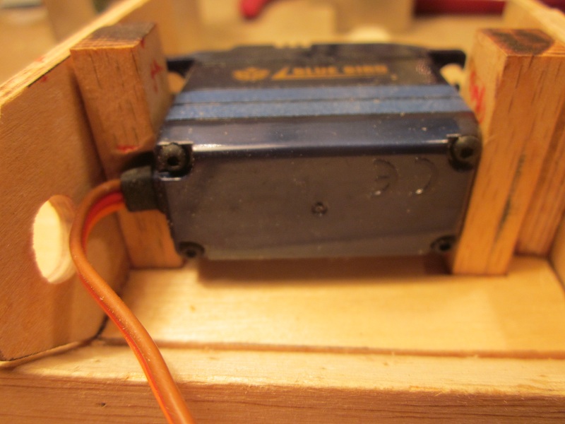

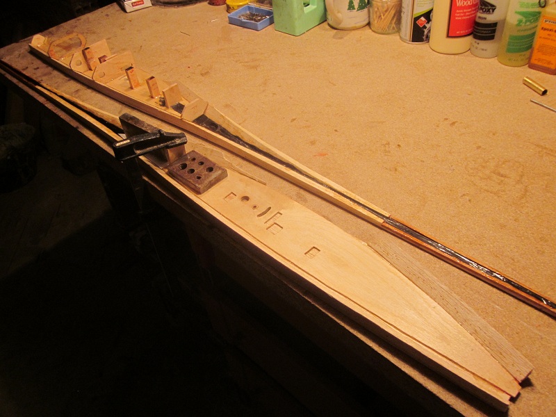

Hola a todos, hola Alfredo. Aquí muestro lo adelantado de momento, hasta que me asesores, en como ponerle a la parte de arriba de la cola la fibra de carbono, como podrás ver, a la cuaderna F-3 y F-4 las e tenido que hacer un hueco para que pasen los cables de los servos y en la F-4 para el movimiento del mando de los BELLCRANK, también e conseguido el lubricante a base de teflón, saludos, y sigo en espera…………
#1167808
TIO JUAN escribió:Hola a todos, hola Alfredo. Aquí muestro lo adelantado de momento, hasta que me asesores, en como ponerle a la parte de arriba de la cola la fibra de carbono,
Joooo, Juan si que tienes paciencia !!! :shock: pensé que después de lo conversado el lunes estarías claro de como colocar la fibra. Cuando te quede alguna duda o veas que tardo en responder ponme un MP, email, SMS, whatsapp o una llamada porque creo que voy medio "senil" y doy las cosas por dichas o hechas ...... iba a llamarte a ver como ibas porque como no había visto avances pero pensé que estarías ocupado en alguna otra cosa.

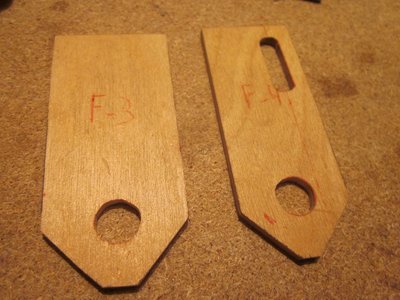

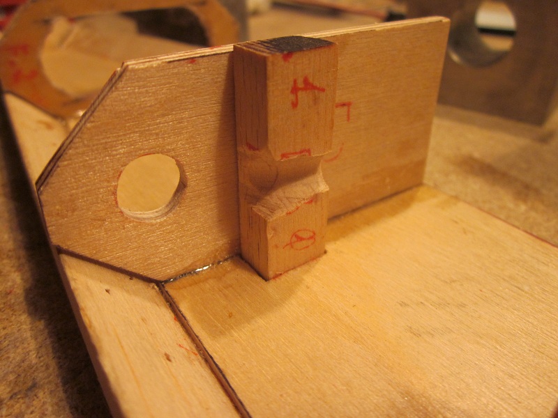

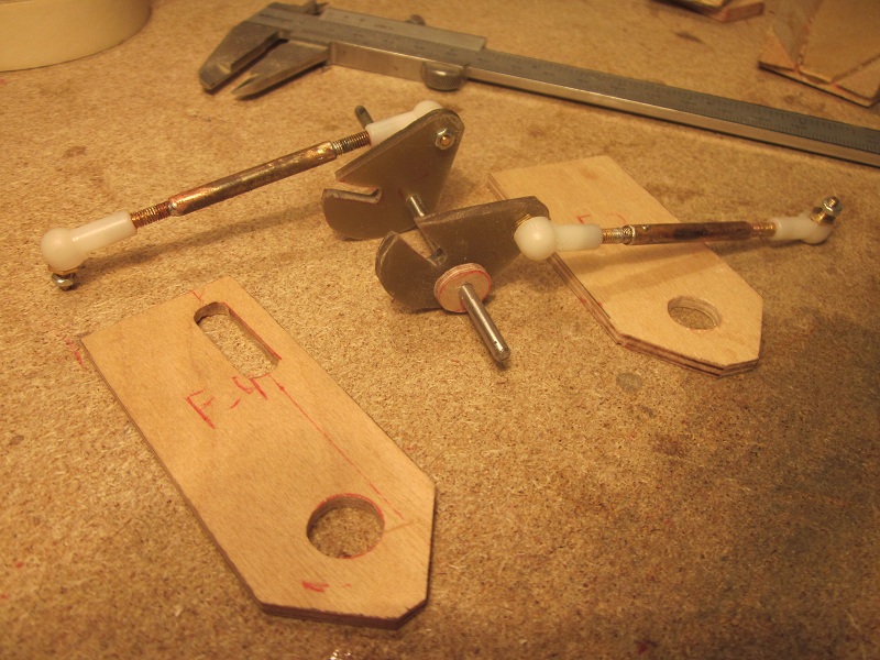

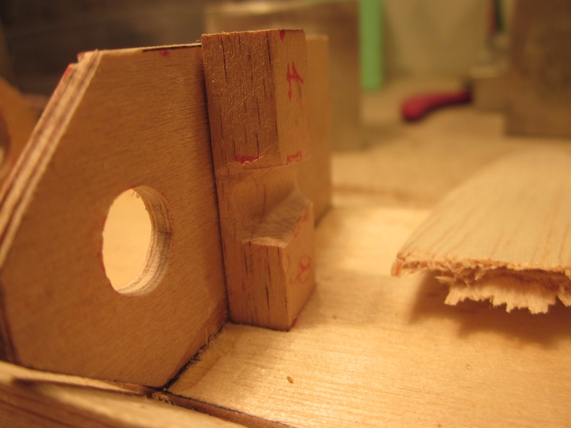

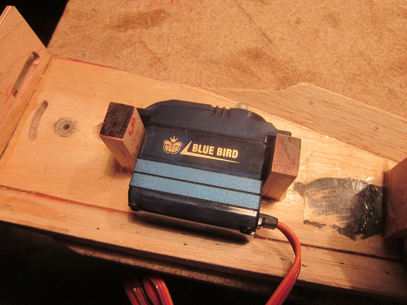

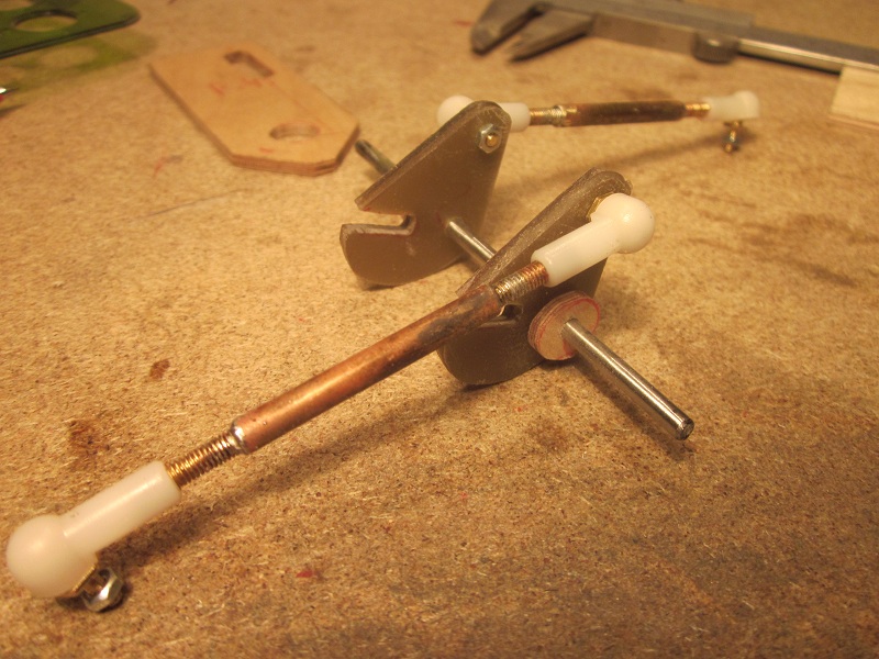

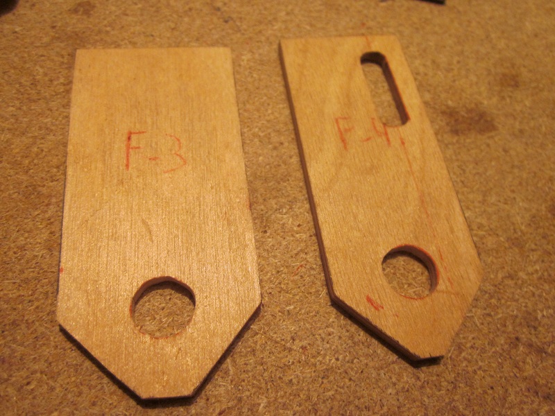

TIO JUAN escribió:como podrás ver, a la cuaderna F-3 y F-4 las e tenido que hacer un hueco para que pasen los cables de los servos y en la F-4 para el movimiento del mando de los BELLCRANK, también e conseguido el lubricante a base de teflón, saludos, y sigo en espera…………

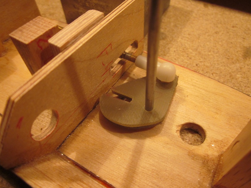

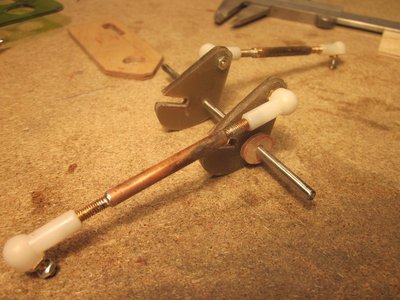

Se ven muy bien las cuadernas, eso es lo indicado y los bellcranks con los brazos se ven estupendos. Dejastes una de las puntas de los brazos sin soldar :?: normalmente puede que requiera algún ajuste de longitud.
El lubricante es el bueno pero recuerda que al utilizarlo en la bayoneta y casquillos debes poner poca cantidad, con ese bote tienes como para un siglo :mrgreen:
TIO JUAN escribió:En el tema de la mecha de carbono, tomo nota de tu requerimiento sobre de cortarla en Angulo, :wink: lo que si me gustaría saber, es: ¿si con esa sola mecha que muestro en la foto es suficiente o le pongo una más a cada lado? :?: Pues lo que me paso Fernando me va a dar casi justo para los dos costados si le pongo las tres mechas que comento, por lo demás, y si tu lo ves bien desde allí todo correcto, empiezo a pegar, :P pues también tengo ganas de ver algo de avance. :mrgreen:
Como lo conversamos el lunes, no necesitas "envolver" internamente el fuselaje con la fibra de carbono en el plano te indica
La colocación de los laterales es poner la mecha plana y recta de un tirón haciéndoles los ángulos a nivel de la F5, la parte de arriba y abajo del fuselaje la haces igual que los laterales. Te había comentado que hiciéses la de arriba estando montada porque te sería más fácil ajustar la cinta a la curvatura superior del fuselaje sin preocuparte por hacer los segmentos de fibra en caso de ser requeridoy la de abajo que la colocaras antes de montarla ya que de otra forma no te será posible hacerlo si cierras el fuselaje y aún estando la resina "fresca" colocar la tapa en el fuselaje.
Te había comentado en los anteriores que dado el ancho de la fibra que te dió Fernando para los laterales podrías separarla por la mitad en caso que no te alcance y así tener el material necesario para el resto del fuselaje.
Por TIO JUAN

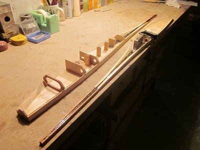

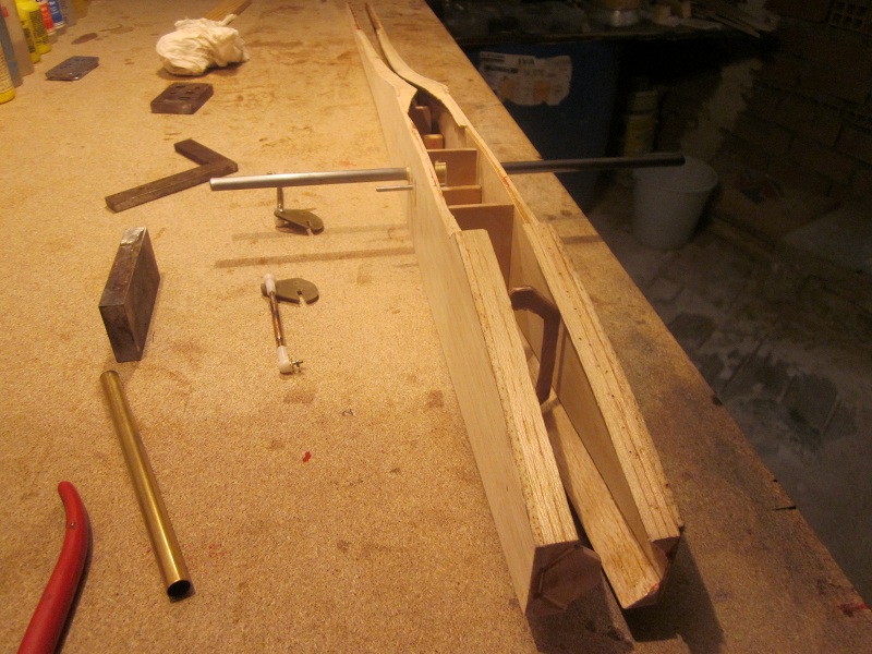

Hola Alfredo, gracias por tu respuesta , creo que por fin entendí tus explicaciones de como hacerlo, fíjate que yo pensé lo mismo, pensé que como estas buscando ese trabajo, se me ocurrió pensar que estabas ocupado y no quise molestarte, pues ya haces demasiado por mi, no se si al final me mandaste las alas, si es así, quiero decirte que a mi no me llego de momento nada, mira a ver si puedes contestarme, Solo con el objeto, de que me des tu dirección de correo ordinario, a trabes de MP, para poderte mandar los planos del SWIFT AT Y 46 al igual que se los mande a Manolo, como siempre muchas gracias y ánimo y mucha suerte….

ehhhh que buena pinta va teniendo eso :wink:
me gusta mucho como va quedando los Bellcranks estan finos finos,porque claro las cuadernas de madera y tal ya no tienen secretos para ti de eso no te digo casi nada :twisted: ,

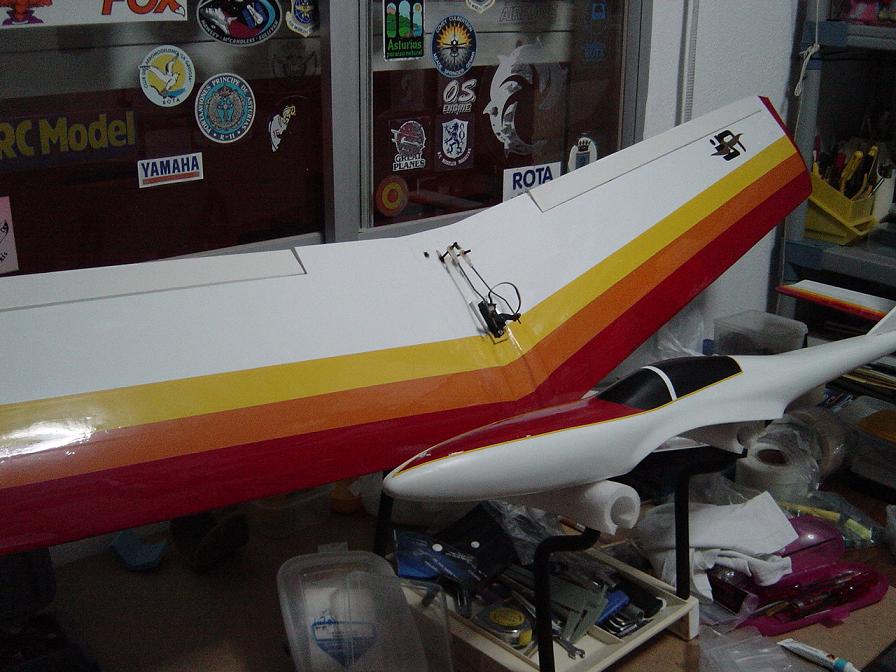

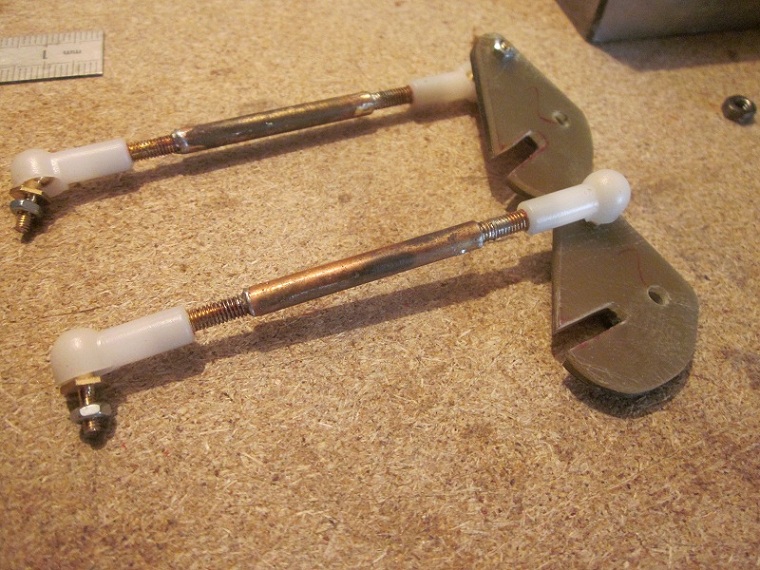

Hola y muy buenas noches de nuevo, :D bueno después de tanta emoción con el debut y vuelo del AR 1, creo y debo centrarme, :shock: en esta otra ave con líneas de motor fuera borda, aunque viendo ya tantas veces el plano, se me antoja imaginar que tiene formas también de colibrí, :lol: y casi lo que mas atención me llama es el apéndice o aguijón de la cola, bueno pues como digo, después de tanta emoción, e pegado las cuadernas los soportes de los servos y los CRUSH BRACES , a uno de los costados, como se puede apreciar en una de las fotos, a uno de los soportes y concretamente al de mas adelante del fuselaje, le e tenido que hacer un poco de rebaje, con el objeto de poder manipularlo en un futuro, pues como resulta muy ajustado, el cable que sale del servo, entorpece su manipulación, :x en verdad y con ese modelo ay que andar con sumo cuidado, :shock: pues en el plano no vienen resueltas algunas cuestiones y solo a la hora de montar es cuando uno seda cuenta que ay que hacerle varias cuestiones :( como por ejemplo, hacerle unos huecos a las cuadernas por las que pasaran los cables de los serbos, :idea: y poder conectarlos al receptor en el habitáculo delantero, :lol: :lol: :lol: :lol: :lol: Fernando espero que no tardes en tu regreso de ese viaje, pues si no es así cuando llegues lo mismo esta terminado, :lol: :lol: :lol: :mrgreen: :mrgreen: bueno pues ay dejo las fotos, de lo mencionado anteriormente, e intentare adelantar el pegado de los triangulares del otro costado, :) para así armar definitivamente el fuselaje, esta claro que con las bajadas de temperatura el epoxi, tarda en secar y fraguar, saludos para todos los seguidores y ay seguimos adelante, con ilusión……….. :wink: :wink: :wink: :wink: :wink: :wink: :wink:

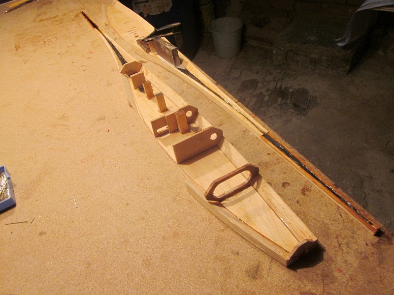

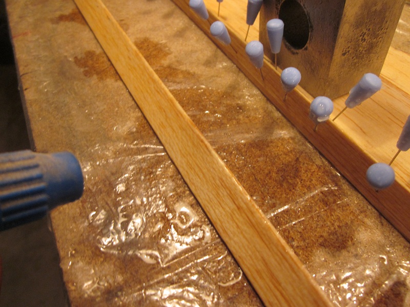

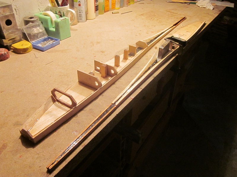

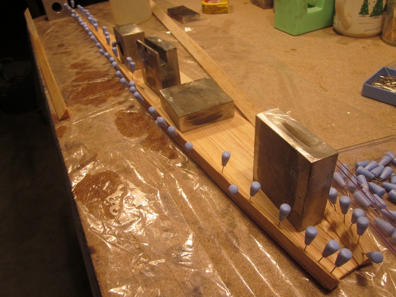

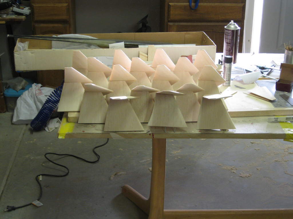

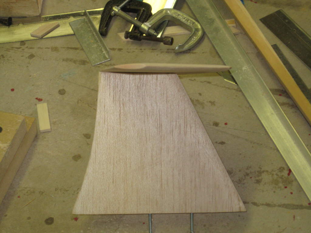

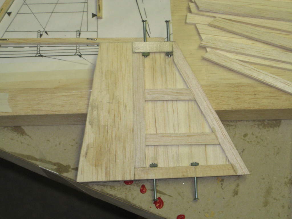

Bueno dejo unas fotos de la conformación de los triangulares en balsa los que irán pegados a los costados, una vez pegados, solo quedara unirlo y pegarlo al otro costado, y así conformar el fuselaje, que ya tengo ganas de ver sus formas, como podréis observar e cambiado de alfileres para la sujeción, pues los normales y habituales de siempre, de apretar para clavarlos, termino por fastidiarme las yemas de los dedos, saludos para todos…

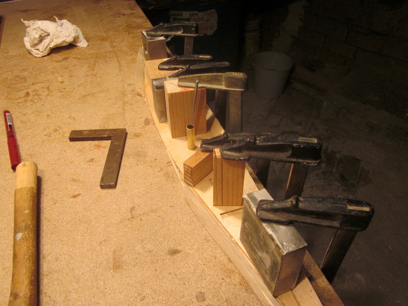

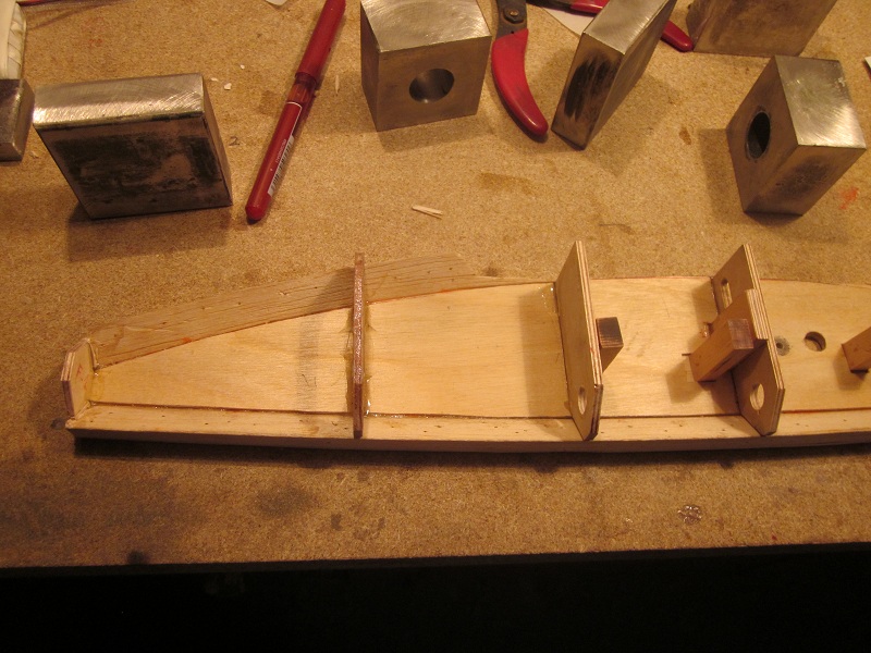

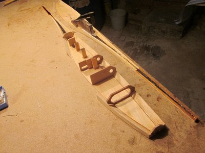

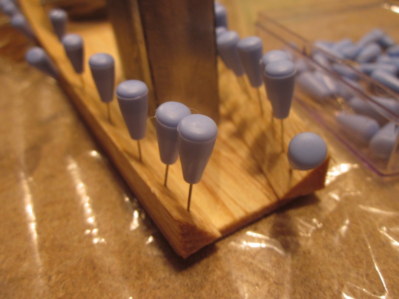

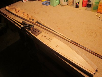

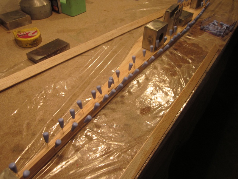

Hola y buenas noches, como de costumbre, ay unas fotos nuevas del montaje del otro costado, esta terminado desde hoy mismo, lo dejare de que fragüe un poco mas, y a continuación intentare unir y pegar los dos costados, espero que todo valla bien, por otro lado quisiera empezar a construir o bien el vertical o quizás el horizontal, ¿Qué opinas sobre esto Alfredo? Pues ay ciertos detalles que me gustaría que me aclarases, pues tiempo atrás comentaste que tu no unirías el vertical, por medio de los tornillos, otra cuestión es el horizontal, el cual en el plano marca, que tiene que ir con ciertos grados, y según el detalle en plano, este queda un poco hundido sobre el vertical, no ago Nada de momento hasta tu comentario,

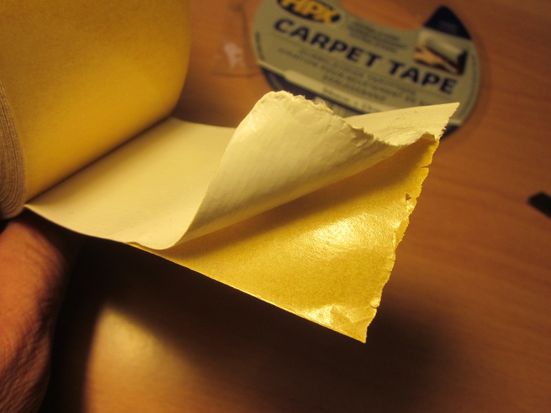

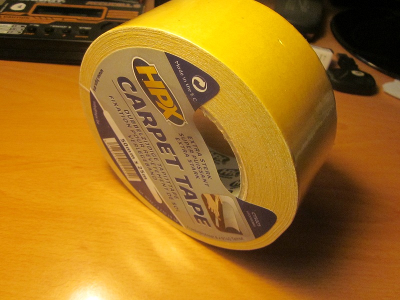

Manolo, te muestro unas fotos de una cinta adhesiva de dos caras, la cual me indicaste que es con la que tu laminaste algún ala, coméntame por favor, si es como la que tu me comentabas. Saludos para todos…….
#1169812

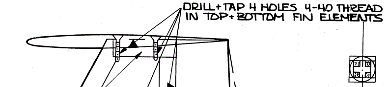

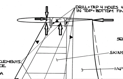

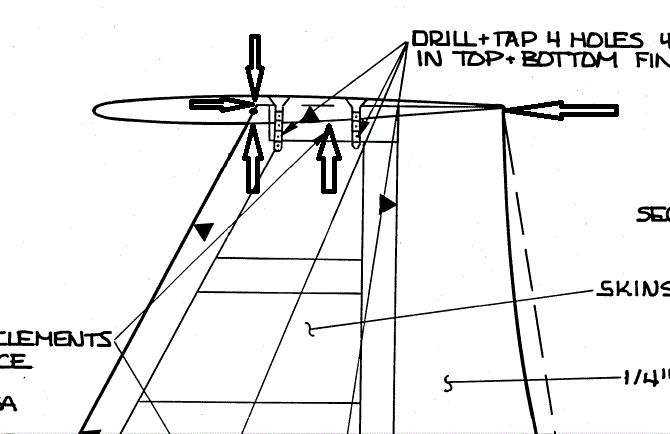

Juan, al observar bien los planos podrás ver que la base del vertical tiene un espacio vacío entre este y el fuselaje y su único agarre lateral son los largueros pequeños, siendo un cola en T aunque no es muy alta hay puntos de torsión que con el tiempo enlongan el espacio de encastre del fuselaje así como los agujeros de los tornillos autorroscantes. En muchos casos se probó el colocar tuercas embutidas en la madera y tornillos M3 y bajar la base del vertical hasta hacer contacto con el fuselaje lo cual tampoco evitó el desgaste lateral del encastre y muchas veces al pasar de fuerza los tornillos el fuselaje termina rompiéndose por debajo creando una situación peor. En su momento lo conversamos mucho y la conclusión siempre fué pegar todo el conjunto de los planos de cola con epoxy y refuerzos en fibra. Lo mismo sucede con el horizontal en menor grado y si observas bien el plano verás que el tornillo delantero queda muy cerca de la unión del bastidor de madera ...... al final el vertical es una estructura tipo bastidor de 3mm en pino o laminada en balsa de 3mm en ambas caras, el vertical te resultará casi de 10mm en el cual deberás hacer lijando o tallando el perfil simétrico que te muestra el plano, lo mismo para el horizontal.
Si revisas los hilos sobre la fabricación del avión en compuestos los que lo han hecho han moldeado el vertical integral al fuselaje, el kit original trae ambos planos de cola en madera aún con el fuselaje en compuestos ya que ese mismo fuselaje lo utiliza el V-Max que es como el de fibra de carbono que muestras en alguna de las fotos anteriores y al ser cola en V le implicaba a los Sthur hacer 2 moldes diferentes.
Si me preguntas a mí yo los pegaría ambos tal como lo he hecho con los míos a excepción de uno que lleva el vertical integral al fuselaje pero es uno de las crías del fuselaje original con el vertical ya instalado.
Sobre la incidencia del horizontal, debes trazar una línea horizontal paralela a la horizontal de las alas y poner -2 grados de incidencia al vertical ...... para hacerlo fácil guíate por el plano al haver el bastidor del vertical y luego de laminarlo trazas la línea de -2 grados y lo cortas pero házlo después de trabajar el perfil del vertical o corres el riesgo deperder la horizontal superior y la incidencia si lo haces antes. Porque la incidencia de -2 grados en el horizontal :?: el perfil E-374 modificado al igual que el S6060 modificado varían mucho un valor aerodinámico llamado Cm o "pitching momment" con lo cual siendo bastante negativo este valor al lanzar el velero baja rápidamente pero una véz toma velocidad el Cm pasa a valores positivos y en un wingeron/pitcheron la incidencia de las semialas siempre ha de ser = a 0 grados así los -2 grados son para compensar esa caída abrupta en la salida y ya en vuelo y con velocidad se ajusta con un par de "clicks" en el trim la profundidad en las semialas. Si el ala se hiciése con el S6062 no se requiere esa incidencia en el horizontal ya que el Cm del S6062 es más amigable ...... dependiendo de este valor y según sea el perfil puedes ver que muchos aviones tienen entre 2 y 5 grados de incidencia positiva en el ala (sean veleros o aviones motorizados), quizás me preguntes sobre el perfil del AR-1 y te lo contesto en ese hilo cosa que no había querido comentar nada hasta que no hicieras el vuelo de prueba porque muchas veces la teoría nos come y damos por hecho y realidad todo lo que los números nos dicen. :wink:
Por cierto, que a que se vé bonito como vá tomando forma ese fuselaje :?: 8)

Hola Alfredo, :D me queda claro lo de como hacer el vertical y el horizontal, no tanto :( lo de pegar el vertical al fuselaje, :?: ¿te refieres a que el vertical va pegado al fuselaje y no incrustado en este como se aprecia en el plano? :shock: Y lo que no se hacer, :oops: es lo que me explicas con trazar esas líneas que comentas, pues en el plano y en las fotos que acompañe anteriormente, ya indica esos grados para hacerlos en el vertical, (me refiero a la vista lateral del fuselaje y central en el plano ¿podrías hacerme un dibujo de como realizar esto? :?: :oops: Pues con sinceridad no lo entiendo, y te pido disculpas. :( No te guardes por favor el comentario del perfil del AR 1, cuéntanoslo, :roll: :mrgreen: seguro aprendemos, otra cuestión a la que no haces mención y que no se si tiene mayor interés, es la parte trasera de salida del vertical, pues creo que se puede hacer recta o curva, :?: ¿cual es la idónea? :?:

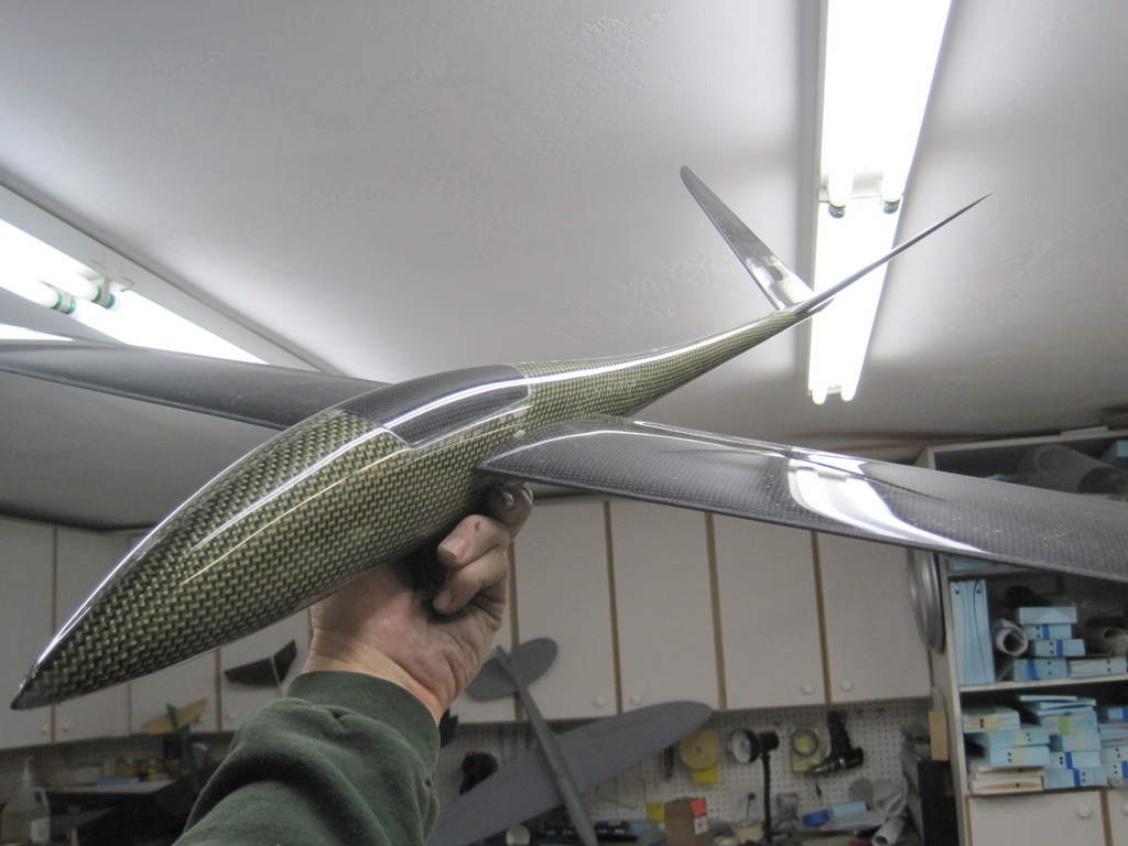

PD.las fotos no son de mi trabajo,

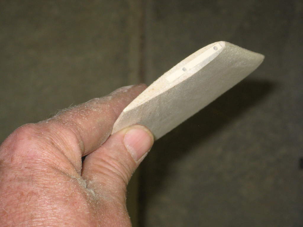

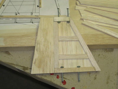

8) .... Buueeeeenooo, pues ya está listo para el rock and roll....... :wink: :wink: :wink: :wink: :wink: :wink: :wink: :) . Ahora a esperar que entre un poniente en condiciones.... :mrgreen: :mrgreen: :mrgreen: :mrgreen:
Juan, asegurate de limpiar cualquier mota de polvo tanto en el nucleo de foam como en el enchapado antes de colocar la cinta. Si está bien puesta existen muchas opciones de que rompas o el foam o la madera antes de poderlo despegar nuevamente.
