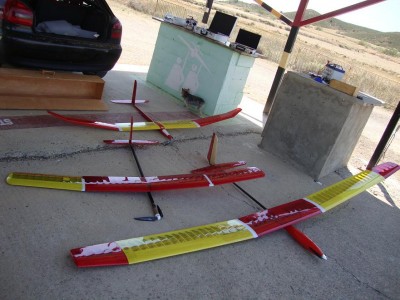

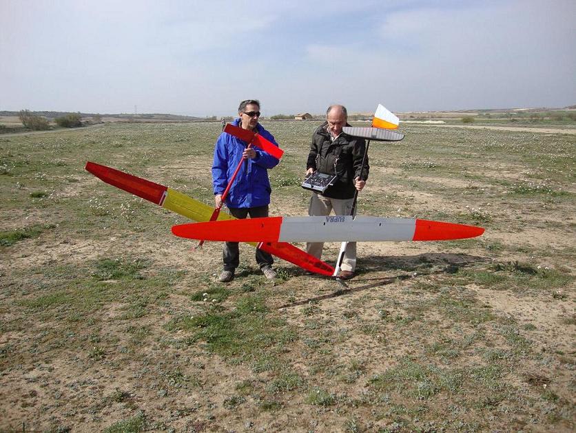

:D

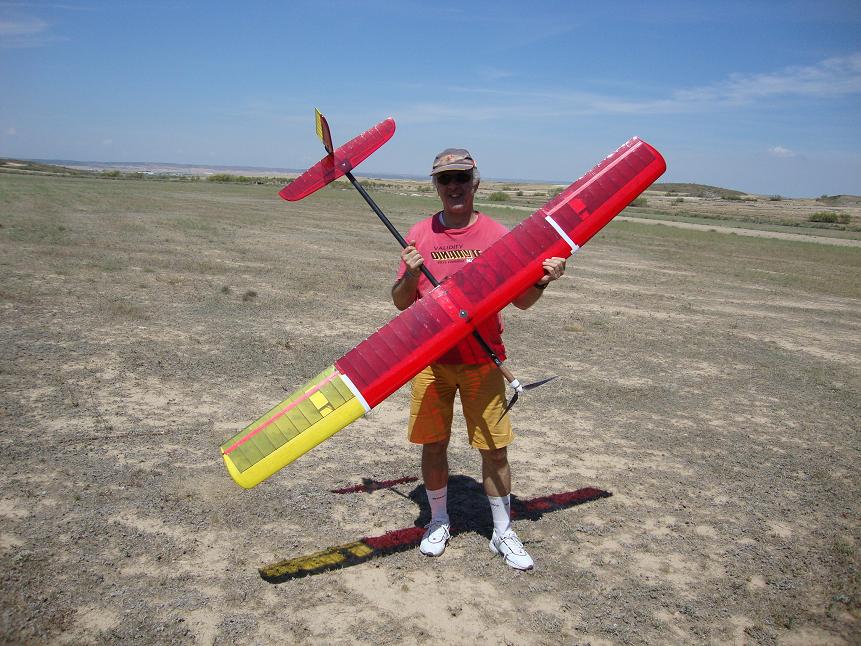

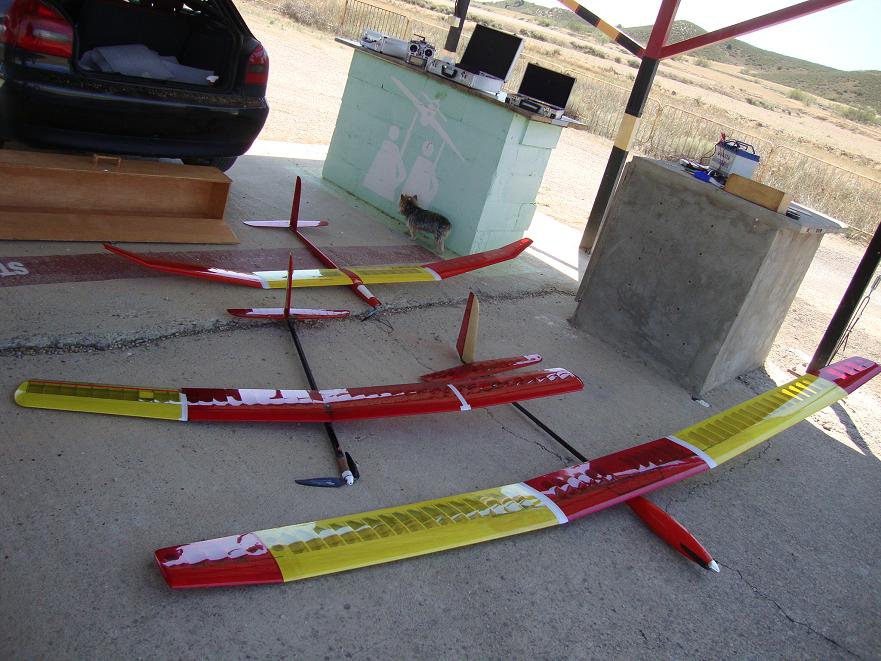

Comor vuela ese Supraaaa...

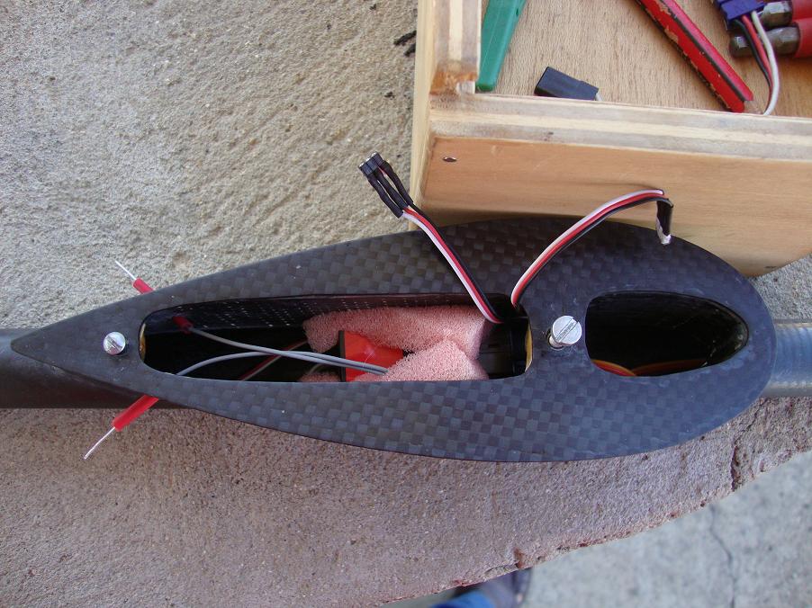

Hola veleristas.

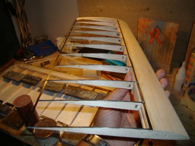

En el afán de quitar peso en nuestro velero llegamos o llegaremos a hacer cosas extrañísimas a poco que nos lo propongamos.
Un buen motovelero todo madera, también conocido como maderero, de unos 2,5 metros de envergadura con todo su equipo a bordo nos pesará aproximadamente 1,2 kilos, digo aproximadamente.
El mío se ha quedado en 930 gramos con un retoque aquì y otro allá.
El primer retoque ha sido cambiar la bayoneta de acero de 5mm. por una de carbono de 6mm. hueca.
Halt.

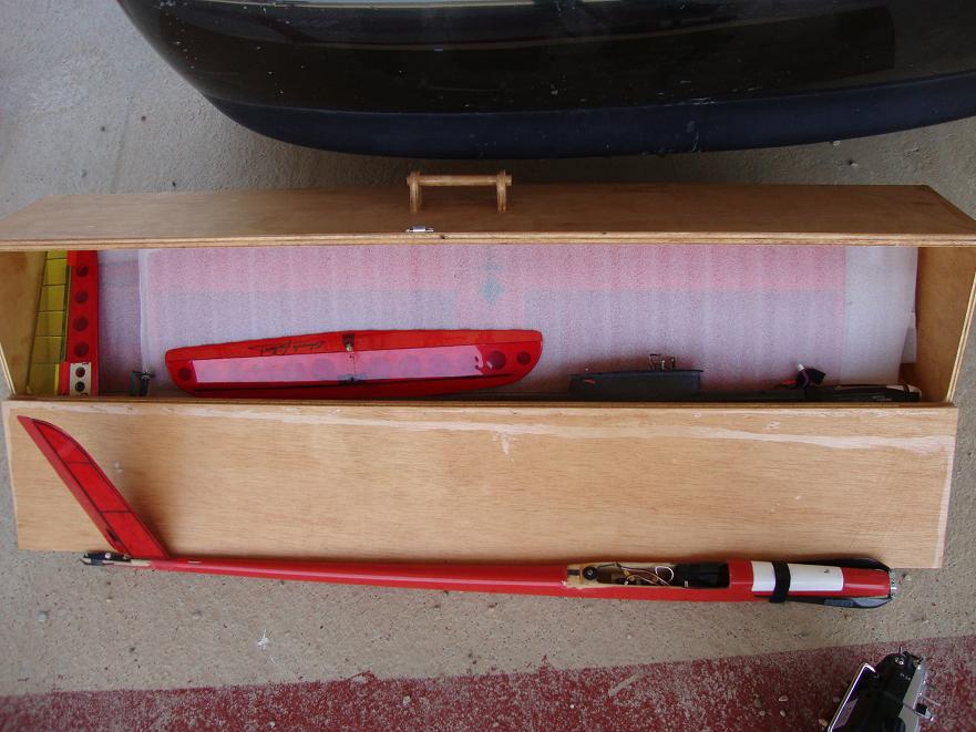

Por Halt
#1283816

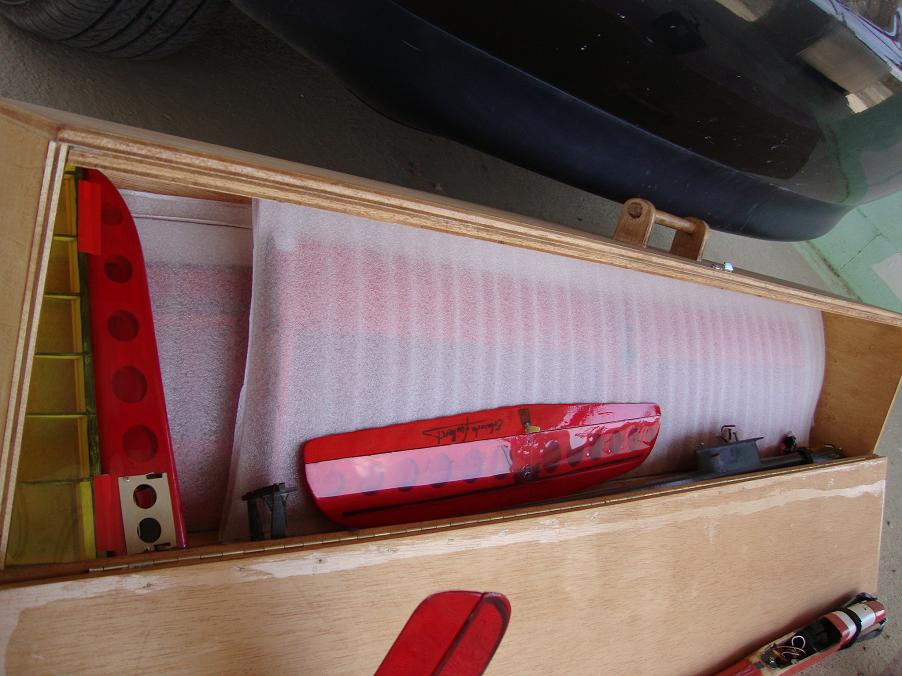

Este truco para el transporte no nos ahorra peso, sin embargo nos ahorra disgustos por roturas a la hora de metel y sacal el velero.
Caben 2 ahí bien arropaditos.
Aún así mucho cuidadin al montar el velero en el campo, a mí concretamente el viento me lo ha tirado en los últimos 2 dias dos veces al suelo desde la mesa de trabajo, asin que no queda más remedio que agacharse y montarlo en el suelo.
Eduardo.
:shock:

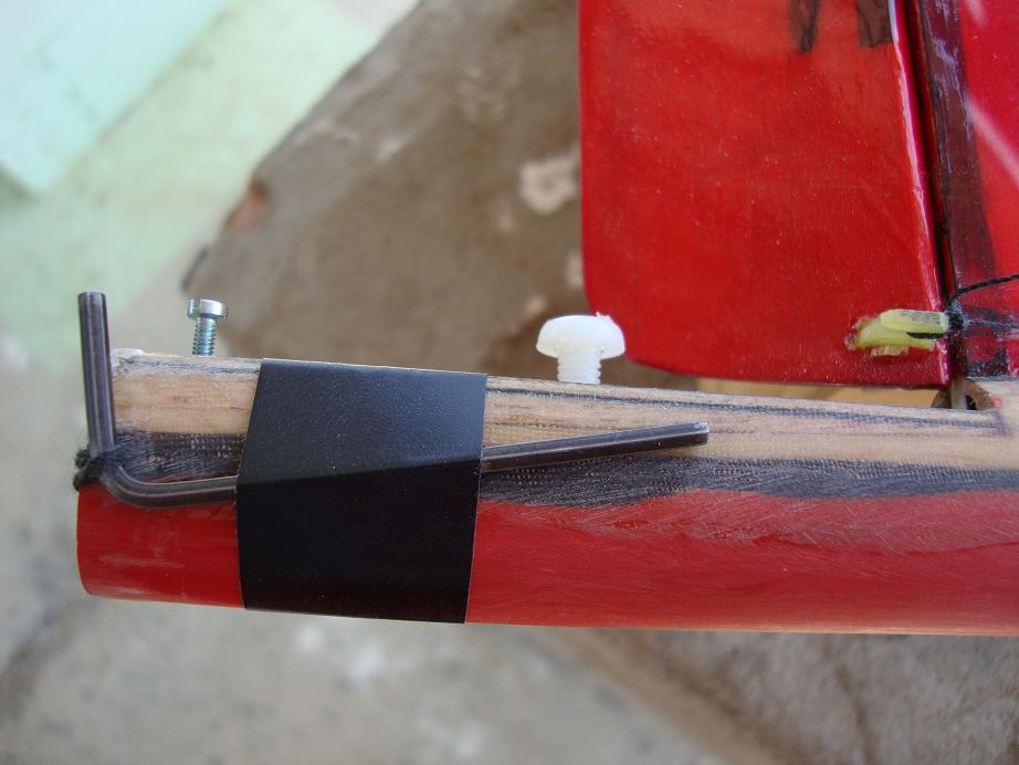

Por Halt
#1283820
Para esto que os enseño ahora, no hay truco que valga, no amigos míos no.
Para hacer esto, y que las mujeres se partan el pecho por tí hay que ser bonito, si señor.
Si no lo eres, ni lo intentes.
Halt.

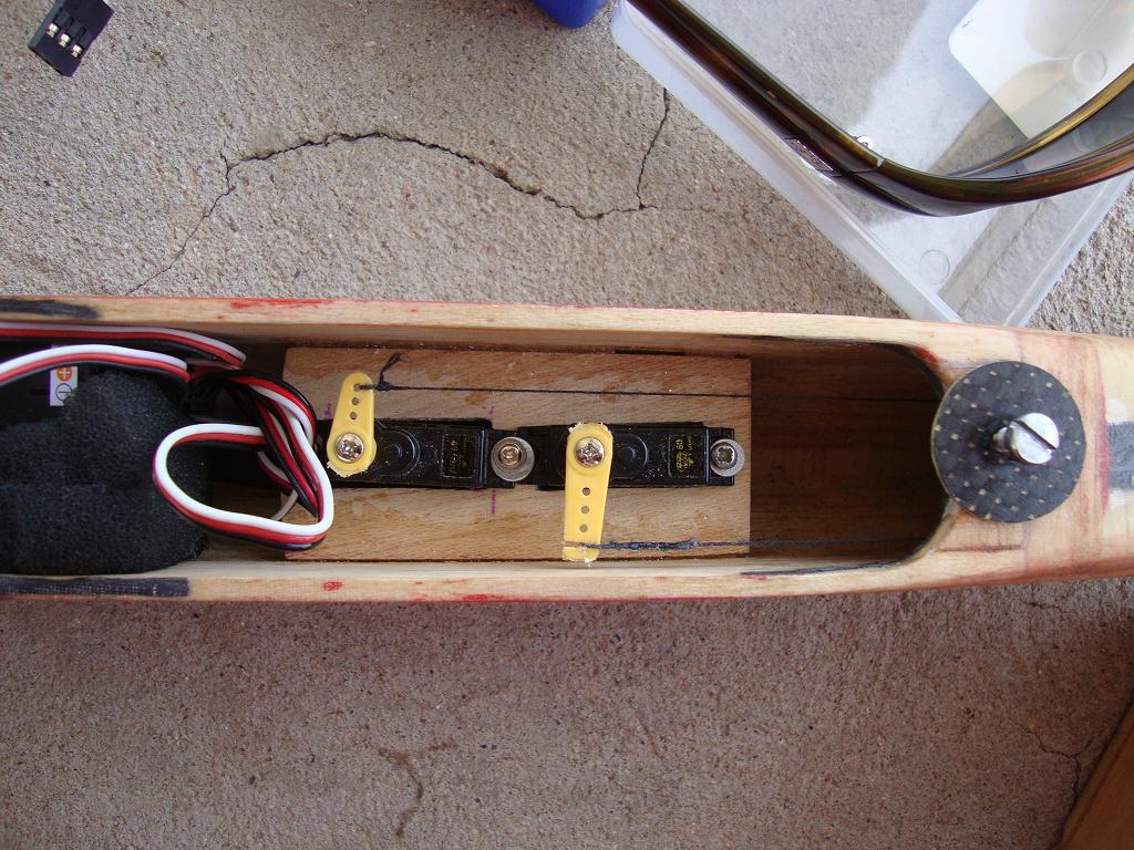

Por Halt
#1283922
Y como somos más aeromodelistas que viajeros, creo que debemos dejar de soñar con el pasado y volver a lo nuestro.

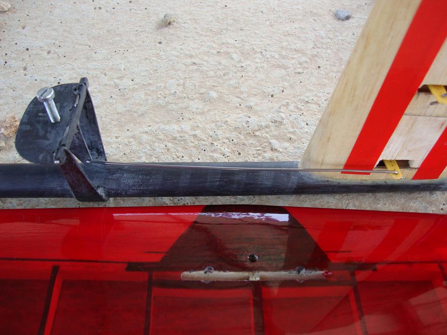

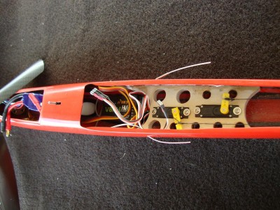

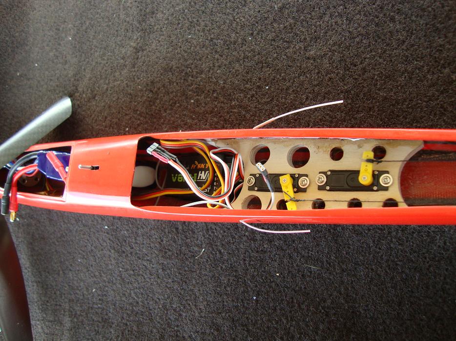

El siguiente paso para rebajar de peso nuestro velero ha sido quitar los 2 servos gordos del fuselaje de prof. y dirección y poner 2 dymond D60.
Los flaps han sido anulados y fijados con cello, he quitado los 2 servos, también gordos, y sus correspondientes cables, horns. etc., la función de freno se hará levantando alerones.
Halt. :shock:

Hola Juande.
Esos servos Dymond son cohonudos, el neutro es exacto, los D47 se emplean en lanzados a mano, pilon 400 etc. y son además de muy pequeños muy precisos, en la categoría F5J de batería de 50 gramos creo que son los que lleva todo el mundo. Los D60 los he probado en los alerones y profundidad de veleros de hasta 4,5 metros de envergadura y en pilones como el excite sin ningún problema.
En un Supra para flaps y alerones pueden ir muy bien los servos de la página de hyperflight .co.uk , los de graupner planos. los servos de alas de hitec...
Los graupner de alas y los hitec son también muy precisos, de lo mejorcito, yo los he probado, los precios ya sabes...

Por Halt
#1284010
Sin embargo hay que tener en cuenta que son servos, estos dymond, con engranajes de nylon y por lo tanto muy delicados. Nada de golpes al velero en aterrizajes de precisión ( al que clave el velero en el punto lo capo), ni tampoco estar dando y dándole al alerón arriba y abajo a mano para comprobar no sé el qué.
Si cuidas bien el velero el servo es muy duradero y da mucho gustirrinin el ver que tu alerón vuelve siempre a quedar enrasado con exactitud cuando sueltas el mando.
Una cosa es la precisión del servo y otra las holguras del mando. Si tenemos la paciencia de montar todo sin rozamientos excesivos y con cuidadín, nuestro servo no trabajará casi nada por muy veloz o grande que sea nuestro modelo. ¿Somos veleristas no?
Halt.
Edu.
:shock:

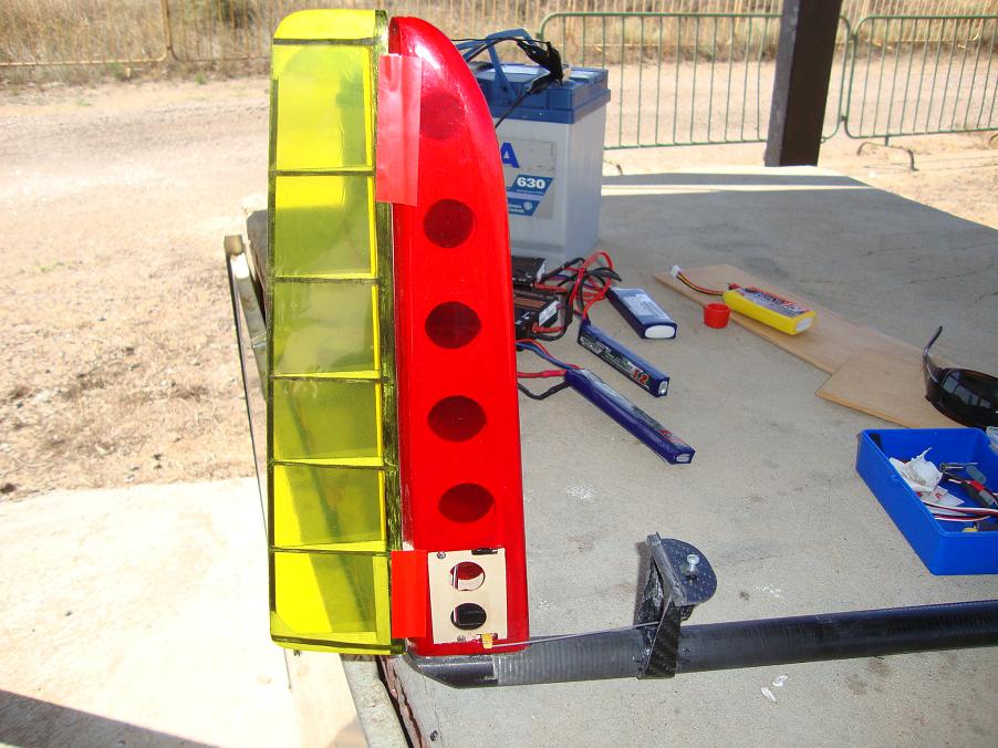

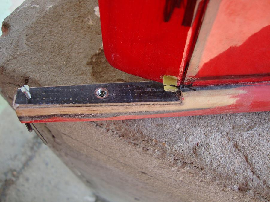

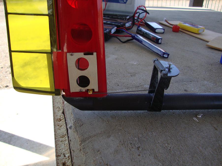

Seguimos quitando peso en nuestro velero. He procedido a quitar la cola en V y colocar una clásica en cruz con estabilizador abajo. Con esto no he reducido más que 3 gramos, pero he aprovechado para cortar los últimos 11,5 cm. del tubo del fuselaje y aí si que he eliminado 10 gr.
Este tubo de cola era demasiado largo, y entre esto y el mucho diedro alar, cuando girabas con dirección el modelo tenía una tendencia un poco desagradable a oscilar hacia izquierda y derecha como si no quisiera virar.
Eduardo.

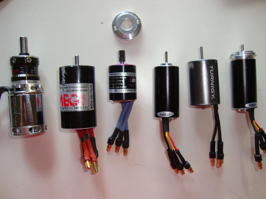

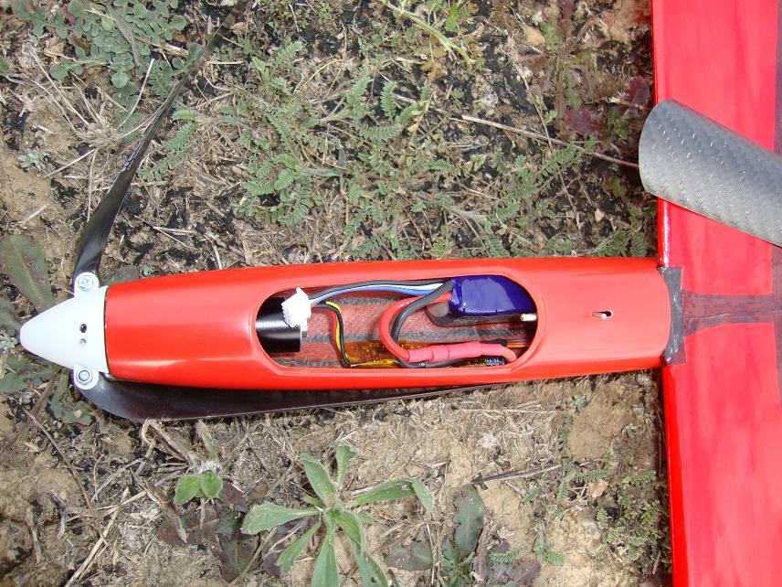

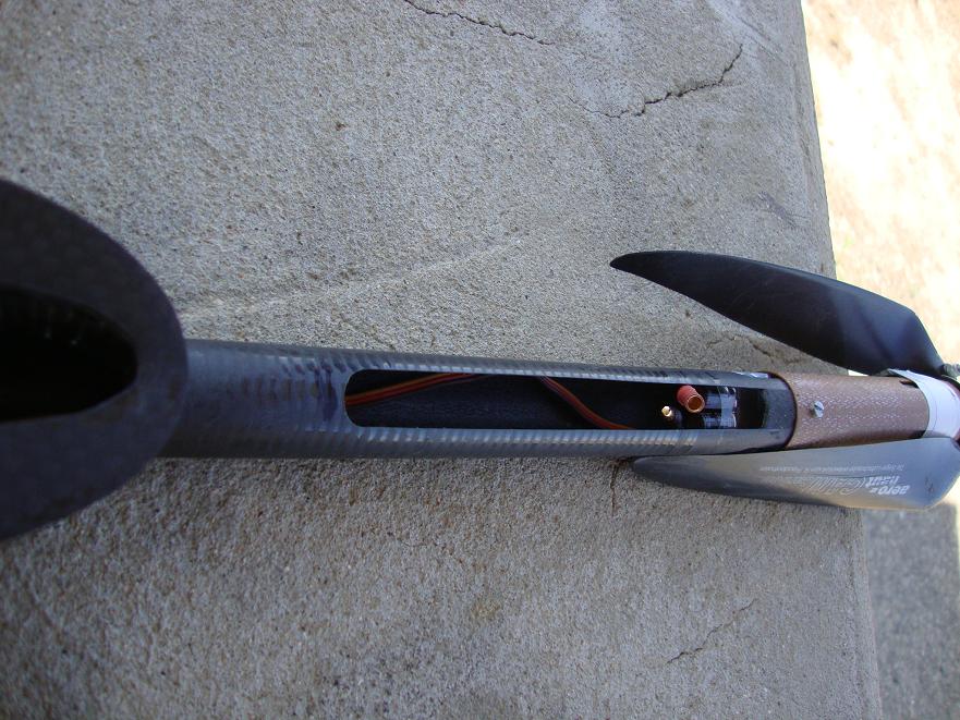

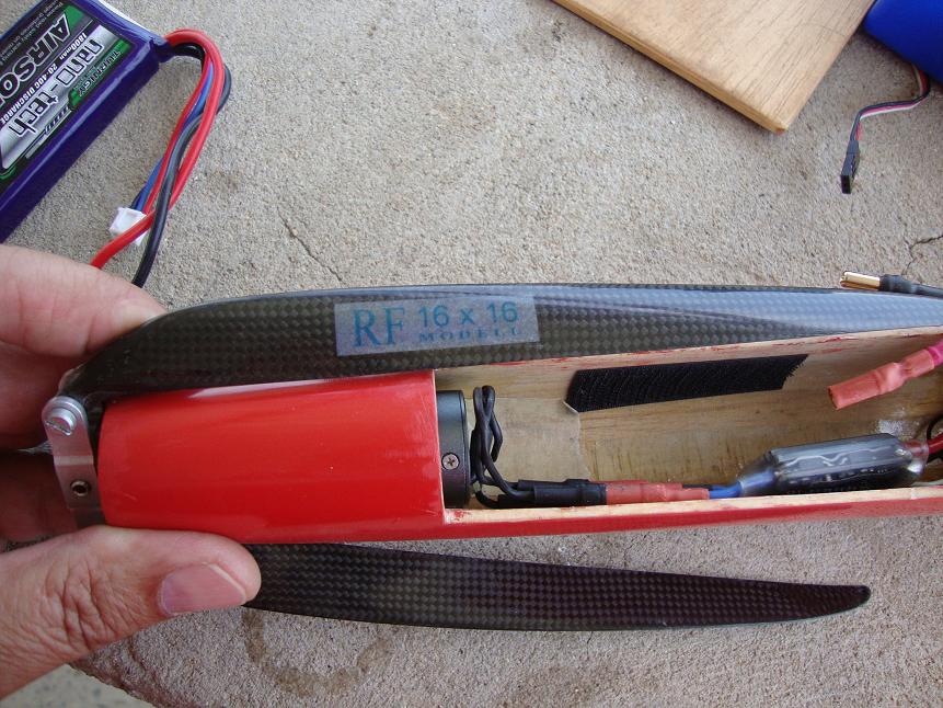

Por Halt
#1284310
Hola a todos.

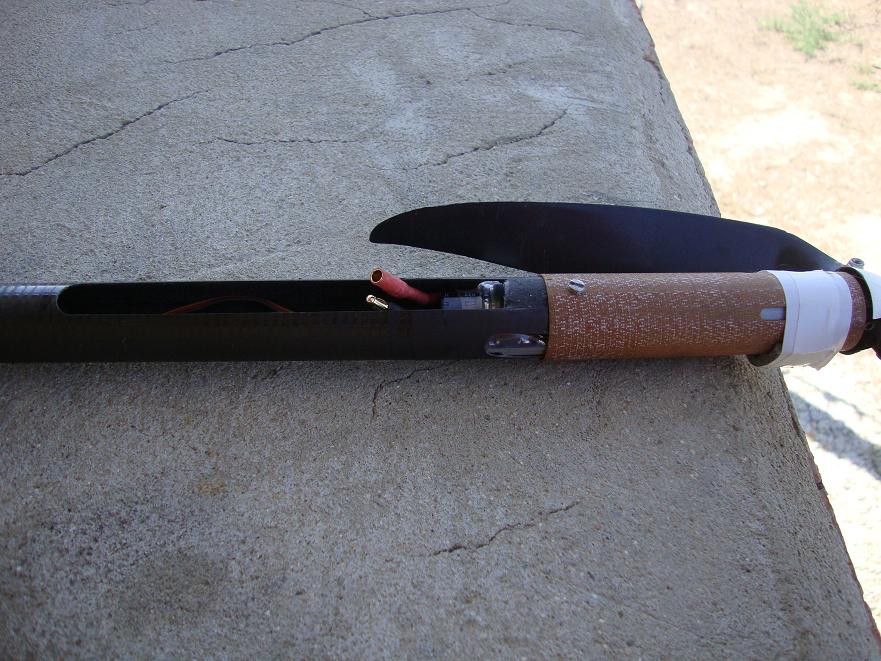

Nuestro velero todo madera sigue adelgazando. Ande llegaremos?

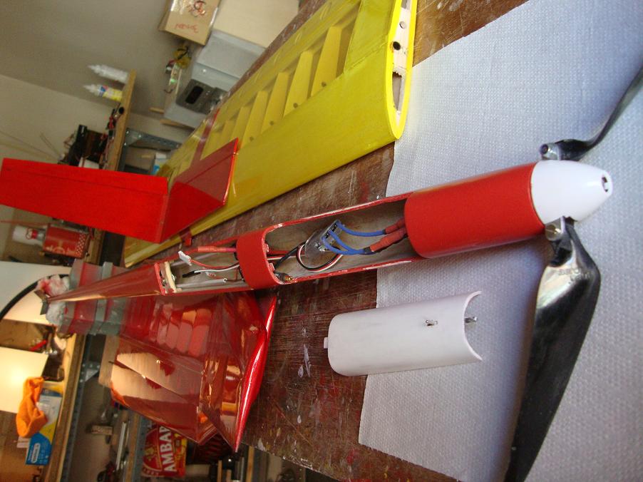

He sustituido el viejo mega en directo que pesa 120 gr. el sólo, por uno con reductora, una reductora güena de reisenauer. No pesa nada la jodía, el motor es chino y la pala una 16x16 slim.
¿Y por qué una 16x16 slim?.
Pues porque no tenía otra.
Nuestro humilde velero todo madera también sabe concursar, y quedar a menos de 100 puntos Fai de un Supra y algun Ava y algún top model, y hacer 2 miles de 4 mangas, ojo.
No nos achiquemos, que en concurso hay muchos nervios y mucha térmica suelta que nosotros debemos saber enganchar.
Halt
Ehin?
Ande está esa ascendencia?
Eduardo.

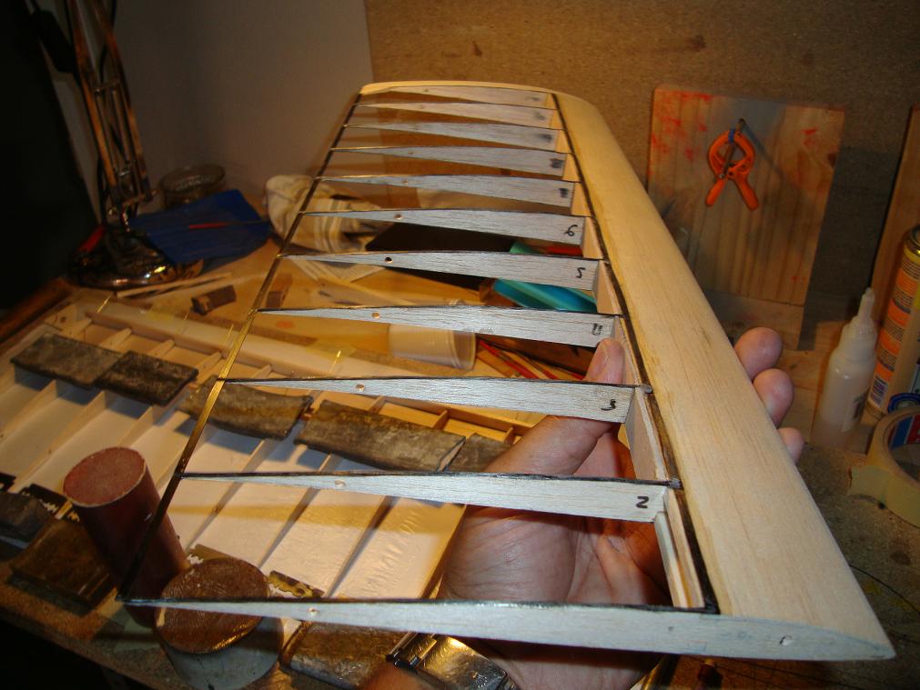

Y ya para finalizar y a modo de despedida os enseño un poco no de lo último, sino de lo penúltimo o un poco antes no sé bien, el tiempo pasa, sabéis amigos? hum...
Queda cada vez menos, diría yo. Y hay tantas cosas por hacer...
Espero que el tema fuselaje os haya gustado, yo me he entretenido mucho, es más: ha sido divertido.
Creo que seguiremos con nuestros cuentos, sobre todo los de Edu, y también creo que alguno os animareis a hacer algún artefacto de estos. El penúltimo que os enseño ha nacido ligero y no necesita apenas adelgazar, pero estoy seguro que vosotros lo conseguiréis si os lo proponéis.
Este velero de caña de pescar y perfil plano pesa 730 gr., y 35 de ellos son de plomo, y la batería pesa 40 gr. más de lo que debe pesar, si aligeramos un poco los timones haciéndolos en plancha de balsa de 3 mm. y hacemos los mandos con cuerda de kevlar, bajaremos hasta los 580-650 gramos, con lo que podremos ir a dar guerra a Coronilla y los amigos andaluces del F3J.

Muy divertido el velerillo cañero (de pescar), sobre todo me ha llamado la atención el asentamiento del ala en la caña del fuselaje, mola mazo.
En cuanto al de la dieta de adelgazamiento todo correcto salvo esa 16*16, si te viera el bueno de Juan Ramos se echaría las manos a la cabeza por la cantidad de "resistencia parásita" que genera una pala tan grandísima. Yo puedo echarte la bronca -si quieres- por el despilfarro de amperios que supone esa pala, y si es F5J K4 te dejarían muy poquitos segundos de motor.
Por lo demás, las térmicas no hacen distingos por la pala que lleves.

Por Halt
#1284417
Hola Rony.
Hola Juande.

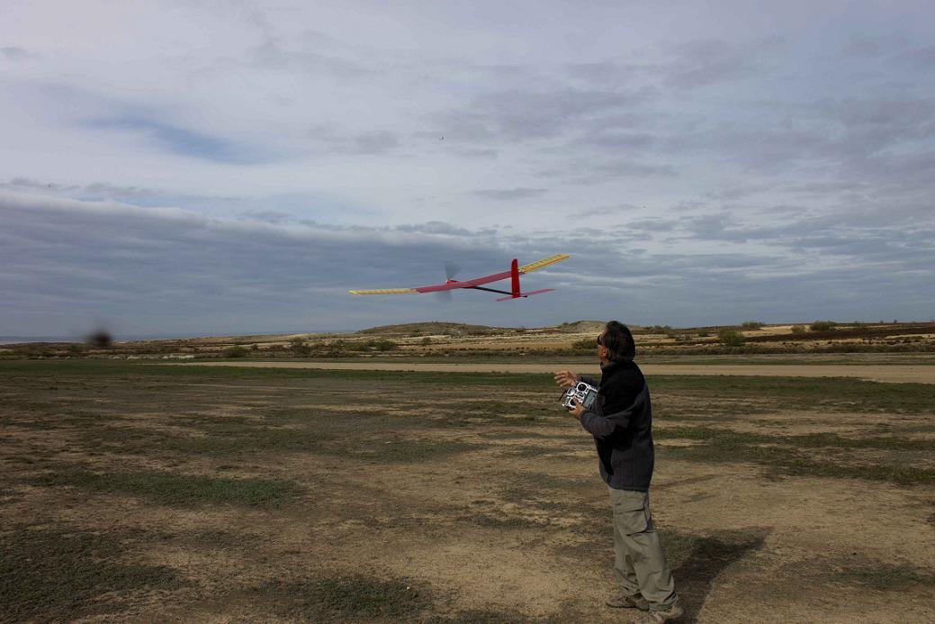

Esta tarde como quien no quiere la cosa, y un poco disimulando me he ido al campo. Calor, poco viento y moscas, ya tenía yo ganas de pillar un día güeno.
Haciendo caso a Juande he quitado la pala 16x16 y he puesto una 14x8 de aeronaut, con ella el velero sube más alegre y lo podemos poner a la altura que más nos guste.
En la primera subida al cortar motor pillamos ascendencia al momento y así en todas las trepadas, puaj que asco.
Halt.
:shock:

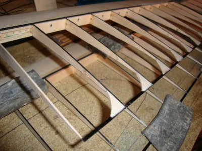

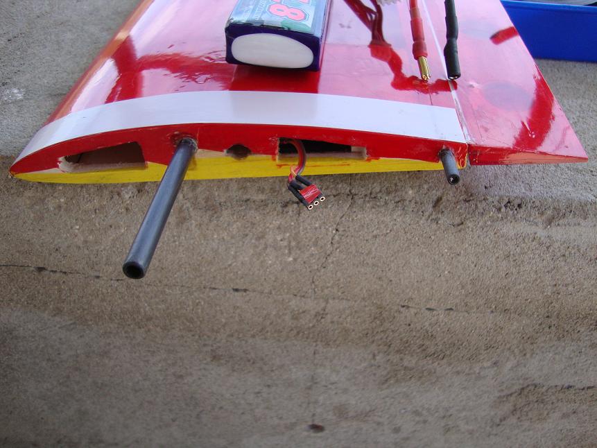

Por Halt
#1284425

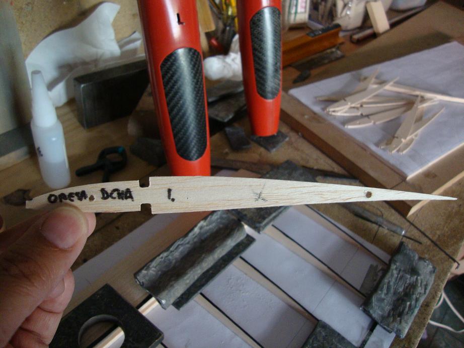

Y también y ya que estaba solo, he aprovechado para hacer pruebas de centrado y he quitado el plomo de los dos veleros, en el más ligero son 35 gramos, con lo que el peso se queda en 695 gramos para 2,10 m. de envergadura y una cuerda media de 21 cm.; Y en cuanto al velero que estaba adelgazando, ha adelgazado más retirando los últimos 70 gr. de plomo, con lo que el peso baja de los 900 gr. para 2,5 metros de envergadura.
Los dos funcionan con una lipo 2s de 1.2 A, y los dos van con reductora.
Hay que decir que no hay color cuando hace un día bueno y el velero empieza a ir casi bien centrado, también habrá que poner un servo de dirección al más ligero para poder negociar los virajes como Dios manda.

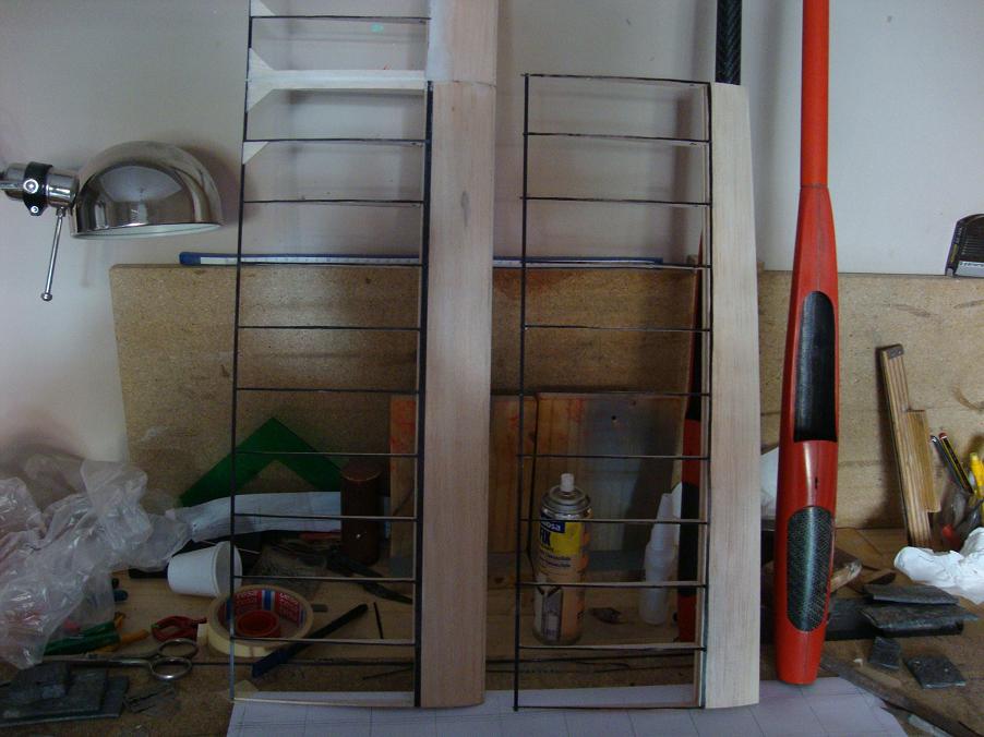

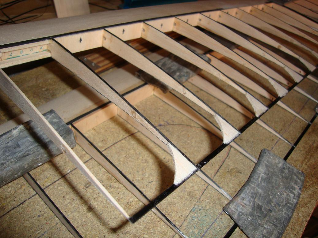

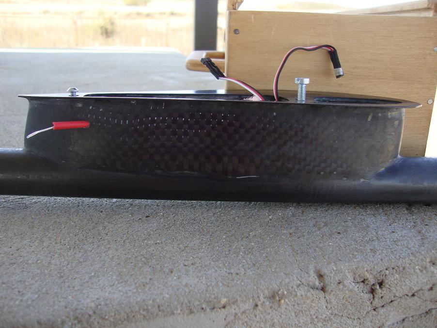

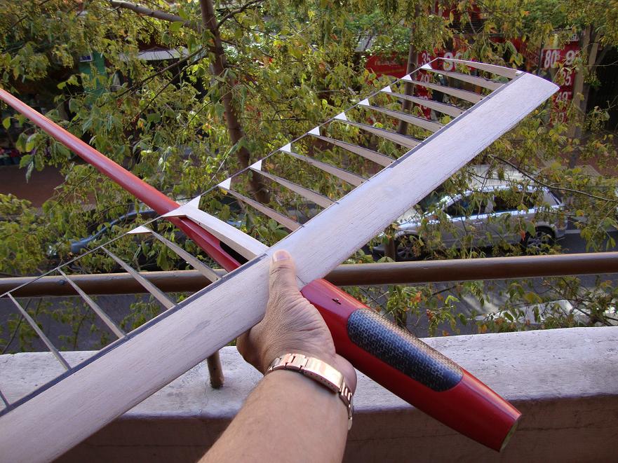

Y el último detalle para quitar peso en las alas ha sido sustituir los largueros de pino por balsa y el pegamento de epoxy y cola blanca por ciano.
La torreta para el ala es de lo más facilona de bricolear, se hace tallando un bloque de corcho azul forrado de fibra con una sola capa y la parte donde apoya el ala se fabrica poniendo un plástico en el intradós y laminando encima 3 capas de fibra gruesa, en esta torreta cabe limpiamente el receptor e incluso una bateria 2s de 125o milis.

Halt escribió:La torreta para el ala es de lo más facilona de bricolear, se hace tallando un bloque de corcho azul forrado de fibra con una sola capa y la parte donde apoya el ala se fabrica poniendo un plástico en el intradós y laminando encima 3 capas de fibra gruesa, en esta torreta cabe limpiamente el receptor e incluso una bateria 2s de 125o milis.
Imagino que cuando dices 'fibra' hay que entender 'fibra de carbono', no te veo dando manos de betún a la fibra para ennegrecerla :mrgreen:

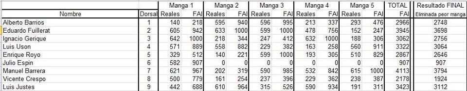

Por Halt

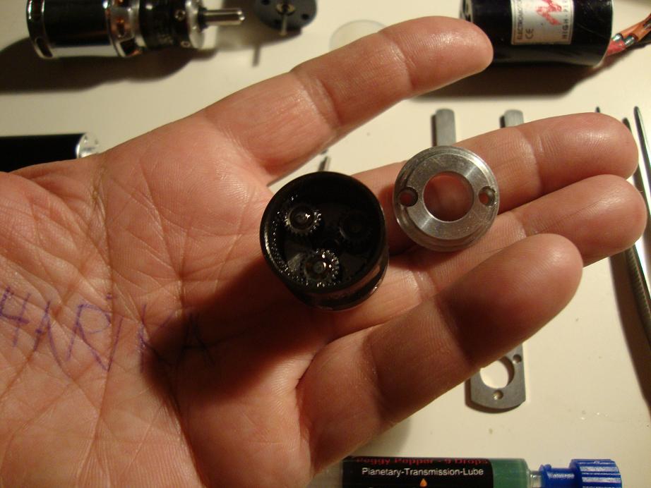

#1285917
Hola veleristas.
Hola Juande.
Este es el año más revoltoso de todos los que he vivido, viento, lluvia por todos lados, frío y más frío. Humm...?, mira que el año anterior y el anterior fueron frescos y ventosos en verano, pero esteeeee...
No hay manera de hacer planes de un día para otro, siempre aire y tiempo muy cambiante. Los veleristas en general somos tipos muy predecibles y nos gusta el tiempo calmado, aunque lleves velero gordo se agradece el tiempo apacible, el calorcillo y todo eso.
Saludos amigos.
Halt.
Y de parte de Edu también.
Ehin?
:shock
Y me pregunto yo independientemente del viento y del frío y demás historias, ¿por qué no hemos de permitirnos este vicio?
Son solo 80 Leuros más piñón, más anillo acoplador, más gastos de envio.
Eh?
¿o qué?
Eduardo.

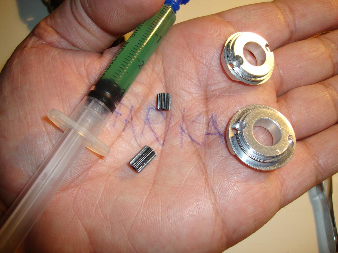

Por Juande
#1286005
La Reisenauer mini... 8) mmmmm....
Es una de las mejores cosas hechas a este lado del Mississippi, forastero.
Te cambia un velero porque te permite acoplar unas motorizaciones impensables de ligeras.

Por cierto, he de comentaros que la reductora micro 1:5 es una monada y que en el velero cañero me come unos 22 A con la 14x8 y 2 elementos lipo, y que sube hasta donde tu quieras subir. Pesa con motor 109 gramos.
Halt

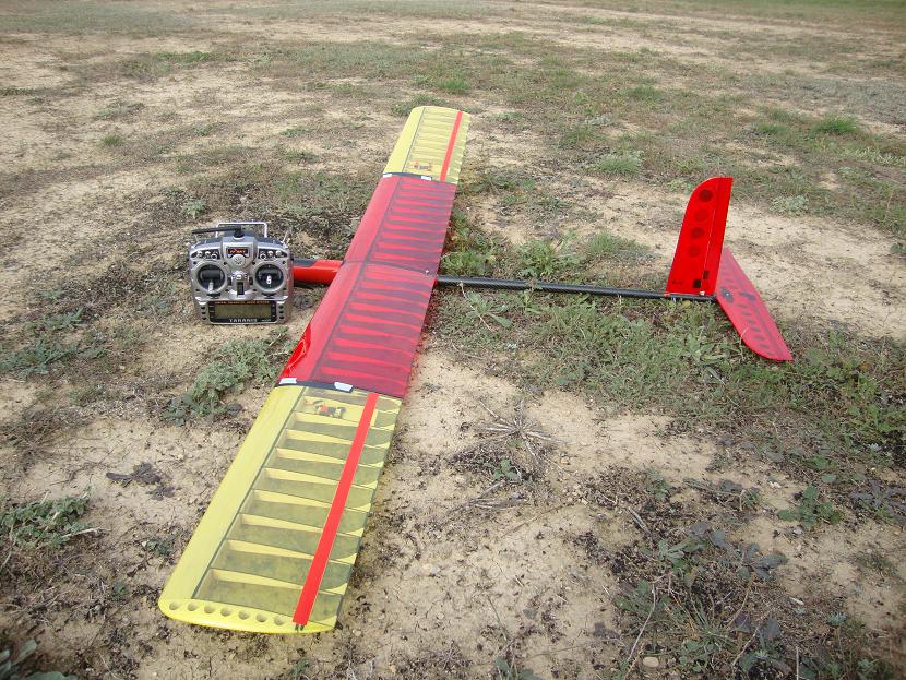

Por Halt
#1296315
Hola constructores.
Hola veleristas.
Creo que el último trabajo no lo habéis visto entero todavía, ha volado varias veces y todavía no le he cogido bien el tranquillo; es rápido para lo poco que pesa y si intentas pararlo cae y cae y cae deprisa.
En fin creo que todo va a ser cosa de encontrar el buen centro de gravedad y la incidencia correcta del estabilizador, aun así, sin pillar ninguna ascendencia está chupado hacer vuelos de 6 mininutos.
Le he puesto de nombre 626, que es lo que pesa en orden de vuelo, mide 205 cm. de envergadura y el perfil alar en un AG25.
Salud amigos.
Eduardo.
:shock:

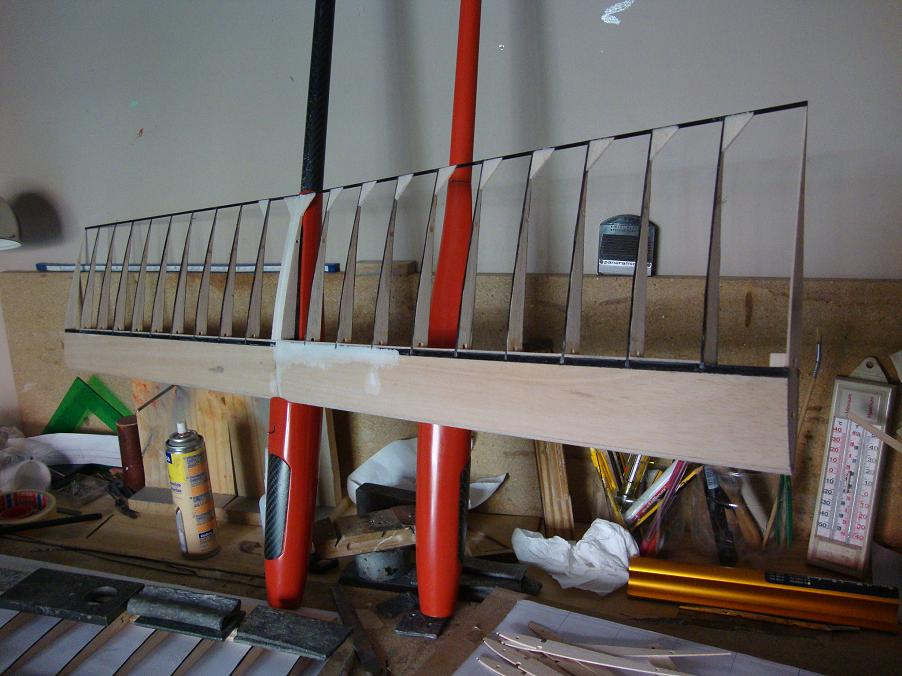

El próximo llevará flaps y espero tener tiempo para hacerle un Dbox; el estabilizador será pendular y un poco más elevado, porque este que lleva ahora se lleva todos los golpes al entrar en pista.
Pongo una foto del vuelo del sábado que me la ha enviado ahora mismo el amigo Guiussepe, y otra sin ala para ver la colocación de los servos.
Salud.
Eduardo.
:shock:
