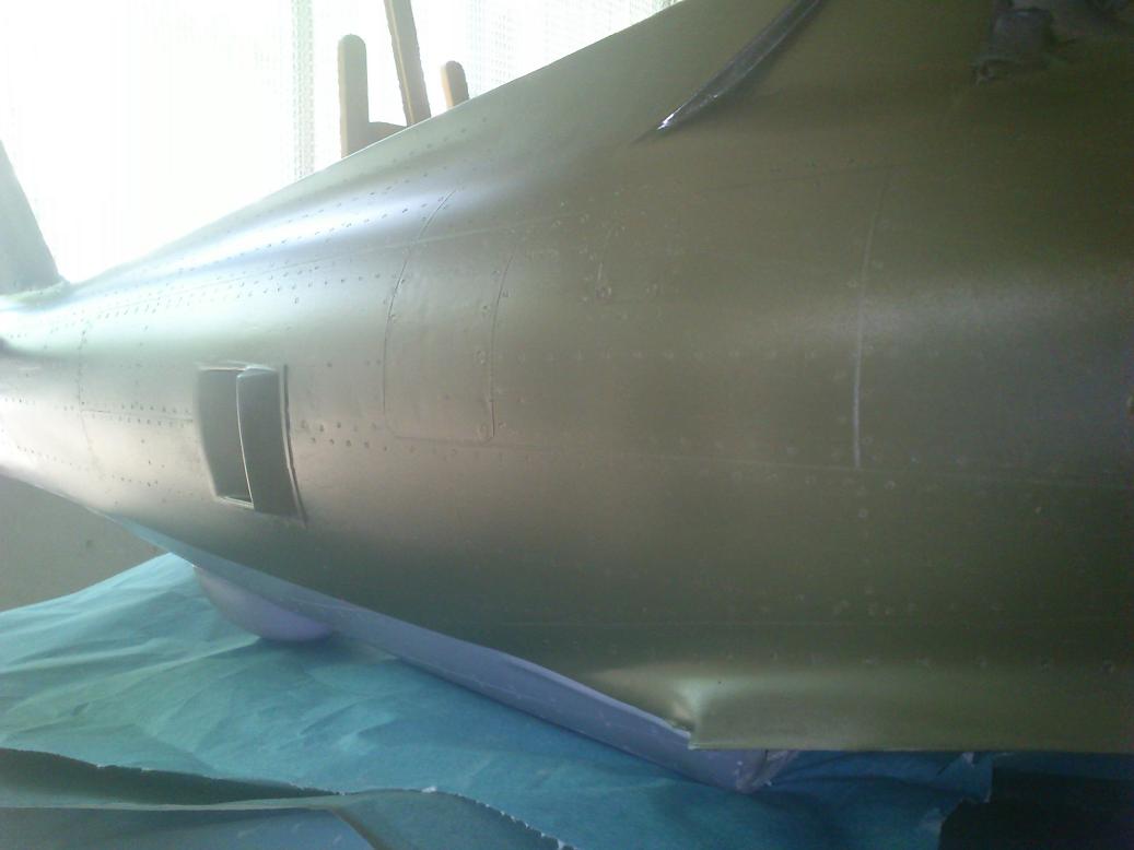

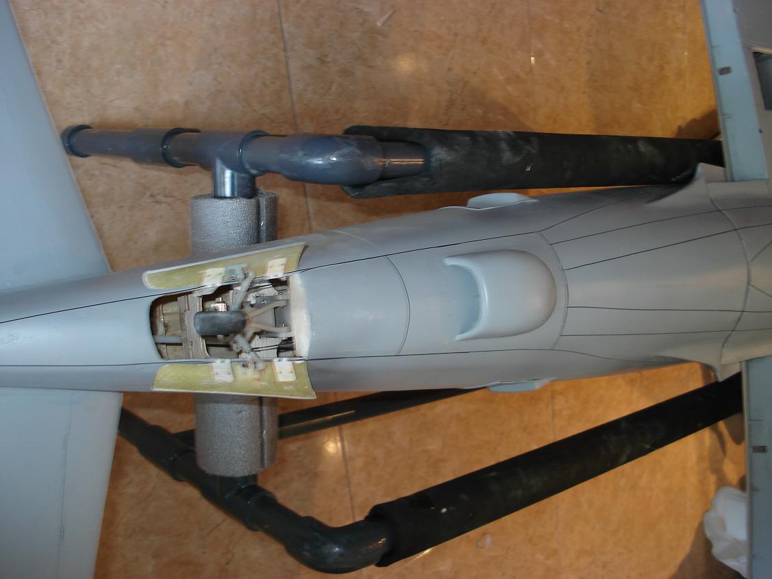

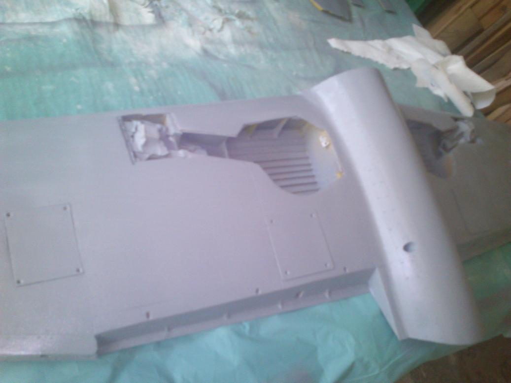

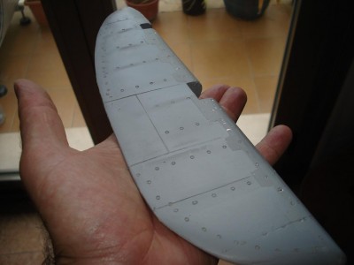

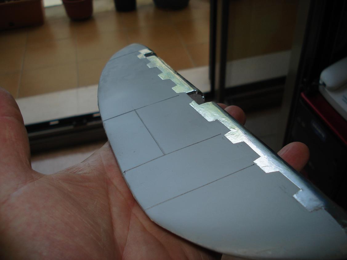

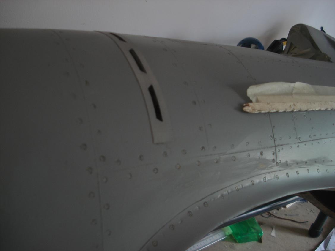

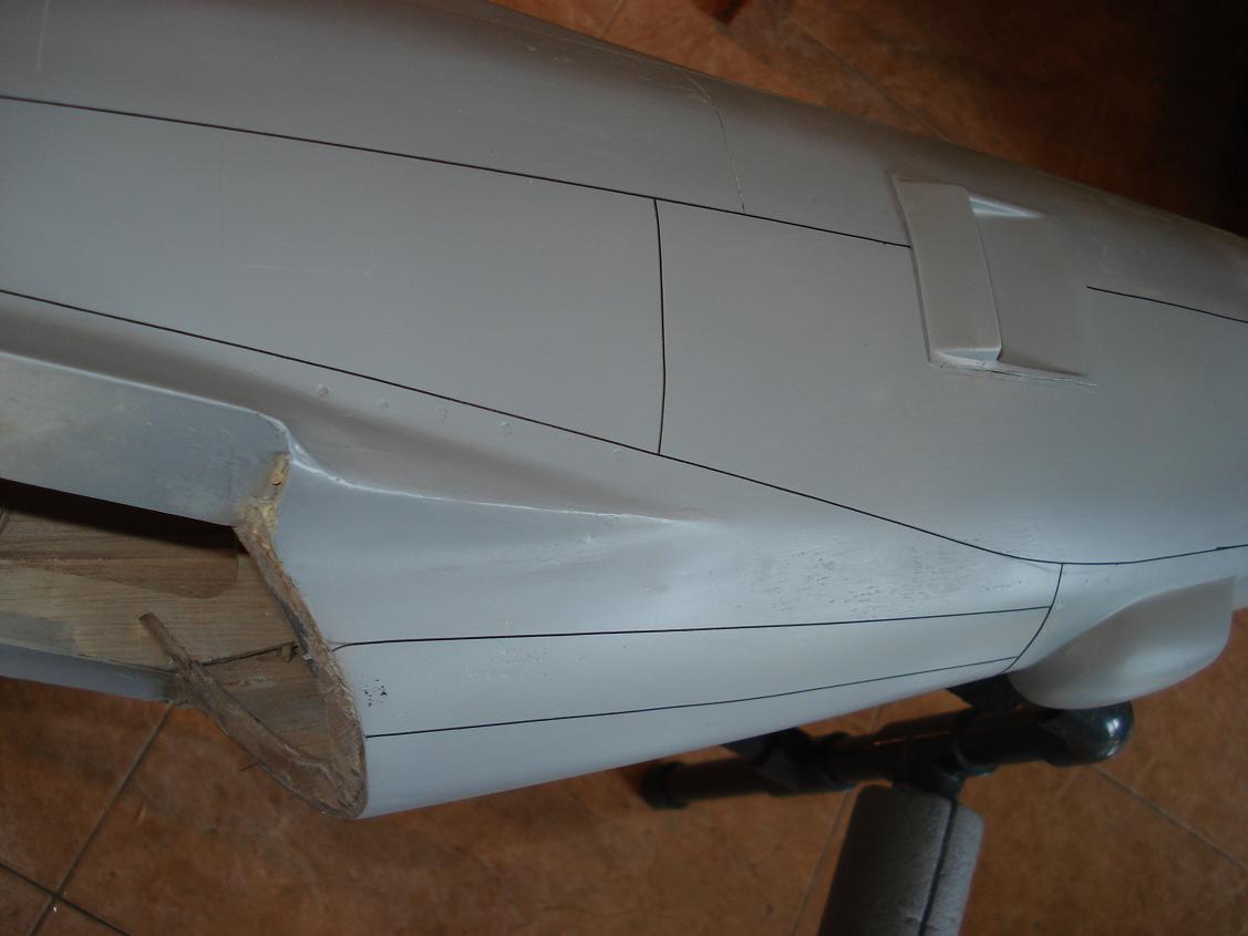

Gracias mafer.Poco a poco voy dejando piuezas listas para la pintura,ahora me toca empezar con los remaches del fuselaje!!!! :? :?
Se me habia olvidado el panelado de la parte inferior del fuse y tambien suavizar los karmans de los laterales del fuselaje :roll: :roll: :roll:

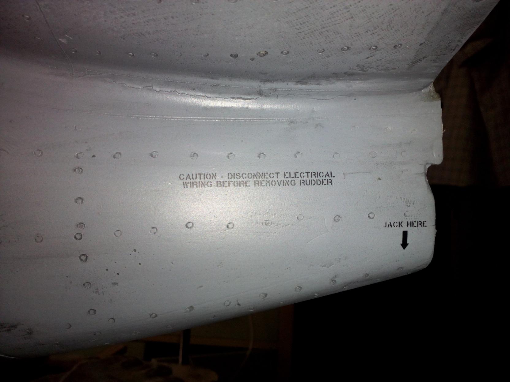

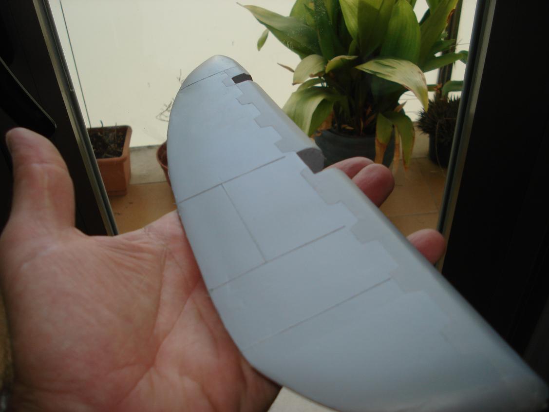

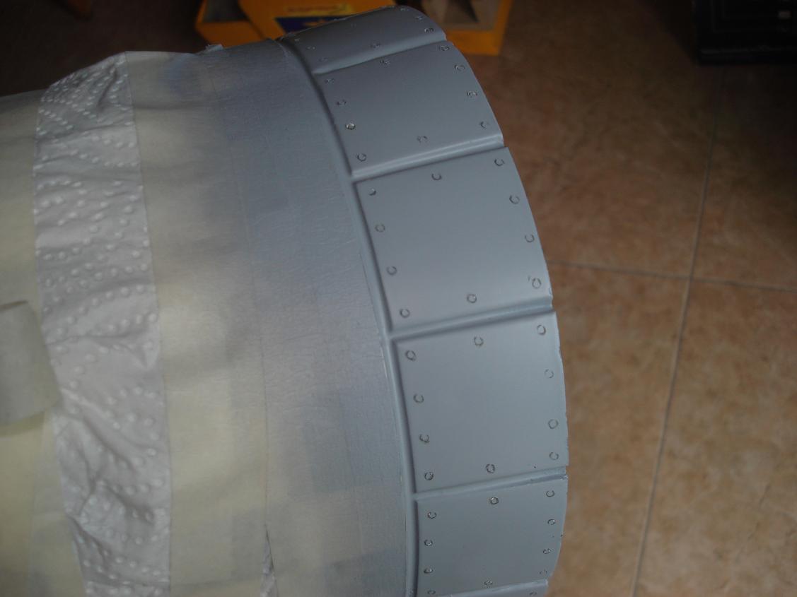

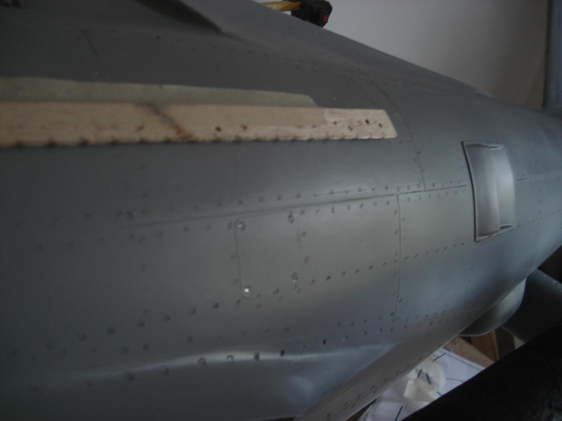

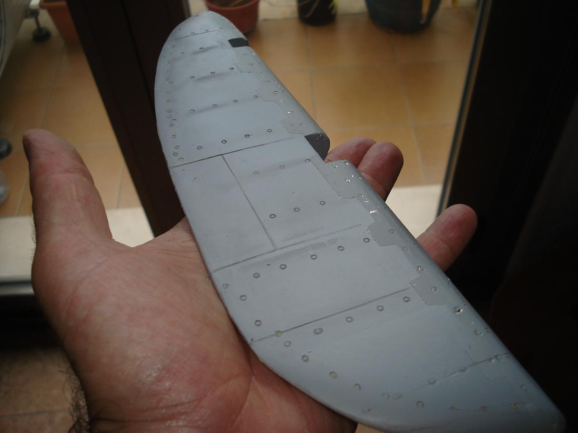

Hola. poco a poco se va viendo la luz al final del tunel.Estaa vez le toca a los remaches del fuse.... pufffff,que malo es ver algunos foros de construccion!!!! :mrgreen: :mrgreen: :mrgreen:
Hoy e empezado a pintar la parte inferior del avion,el color elegido es gris medio(medium sea grey).
Alguien me podria indicar que anchura deben tener las bandas de invasion para que sean a escala? el avion es a 1/8 . :wink: :wink: :wink: :wink:

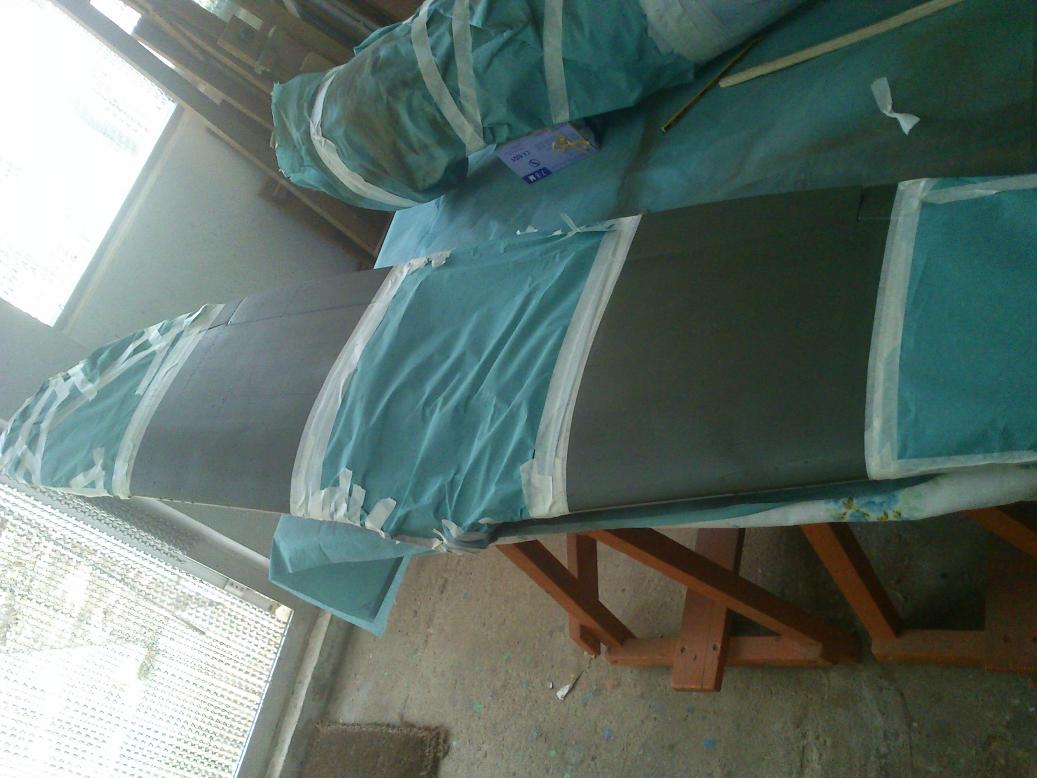

Hola,una vez listos los remaches ,al fin e empezado con el tema de la pintura,He utilizado pintura epoxy aplicada a pistola.la parte inferior ya esta lista,ahora le toca el turno a la parte superior. :D

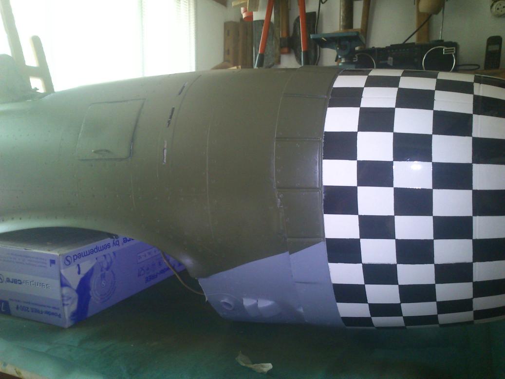

BUENO,BUENO,BUENO :shock: Esto es un escàndalo, eres un maestro, :shock: Còmo has hecho el tablero de ajedrez en el capò del motor? de està quedando de muerte. Un saludo.

macario moreno escribió:BUENO,BUENO,BUENO :shock: Esto es un escàndalo, eres un maestro, :shock: Còmo has hecho el tablero de ajedrez en el capò del motor? de està quedando :mrgreen: de muerte. Un saludo.
Hola socio muchas gracias pero tengo que decir que el tablero de ajedrez del capo ya venia pintado.y es que se trata de la carena de su hermano. ARF.Lo unico que hice yo fue imprimar las aletas del capo,remacharlas,y pintarlas del mismo color del fuse!!

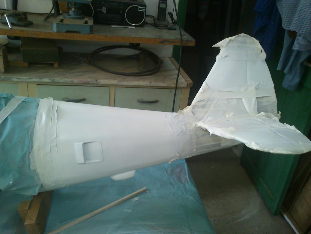

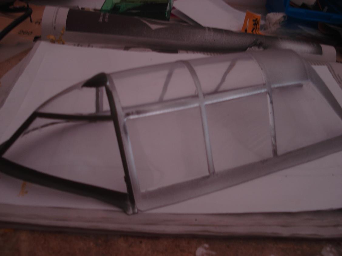

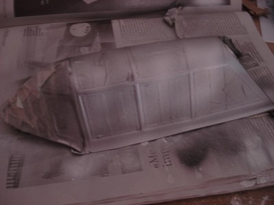

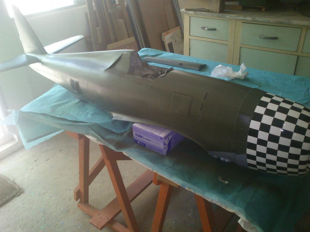

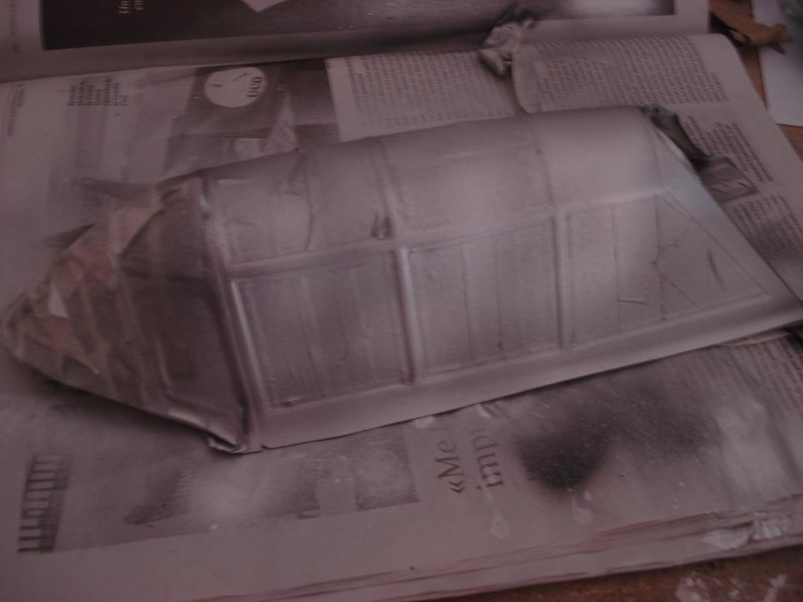

Bueno,al lio,el fin de semana a sido poco productivo,empeze a enmascarar el fuselaje para pintar las bandas de invasion,pero como me falta la pintura blanca toca esperar.asi que me dedique a pintar la cabina,La pare delantrera es del mismo color que el fuselaje ,mientra que la parte trasera es de color aluminio.Para simular el aluminio envejecido hice un experimento,primero di pintura negra con aerografo sobre las partes que quiero que parezcan desgastadas y luego pintura aluminio con aerografo,dando una capa mas ligera sobre el color negro.... y bueno,creo que el resultado es mas o menos decente. :roll:

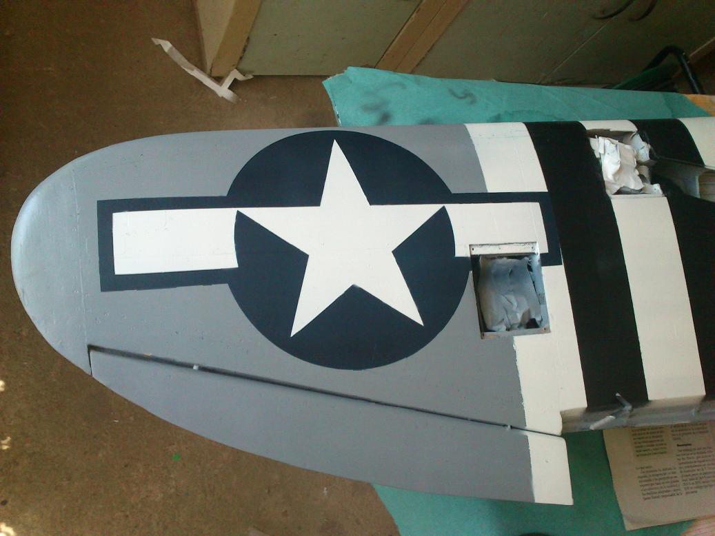

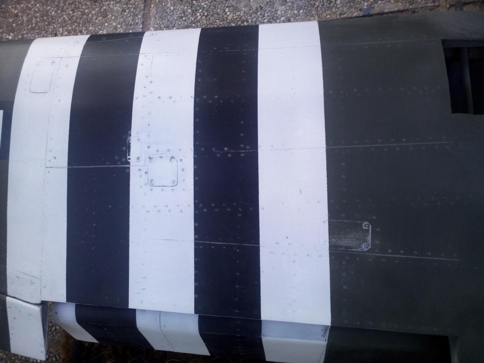

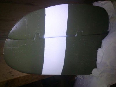

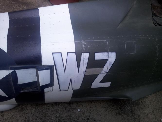

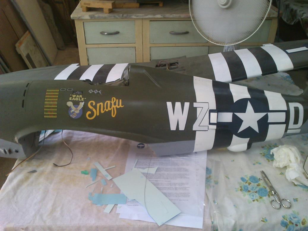

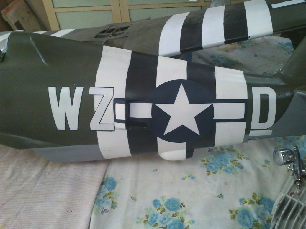

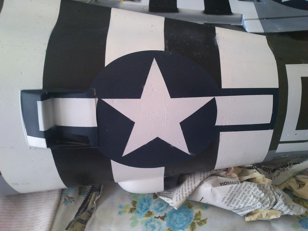

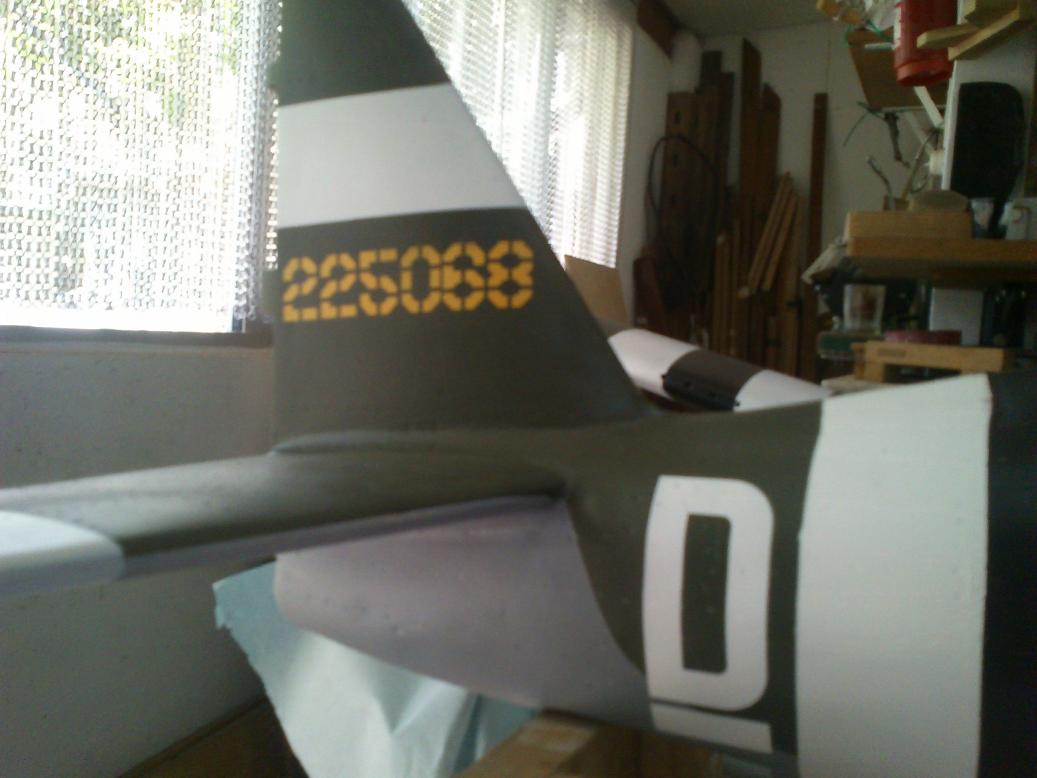

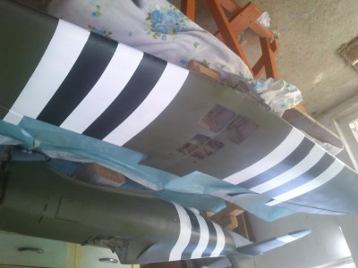

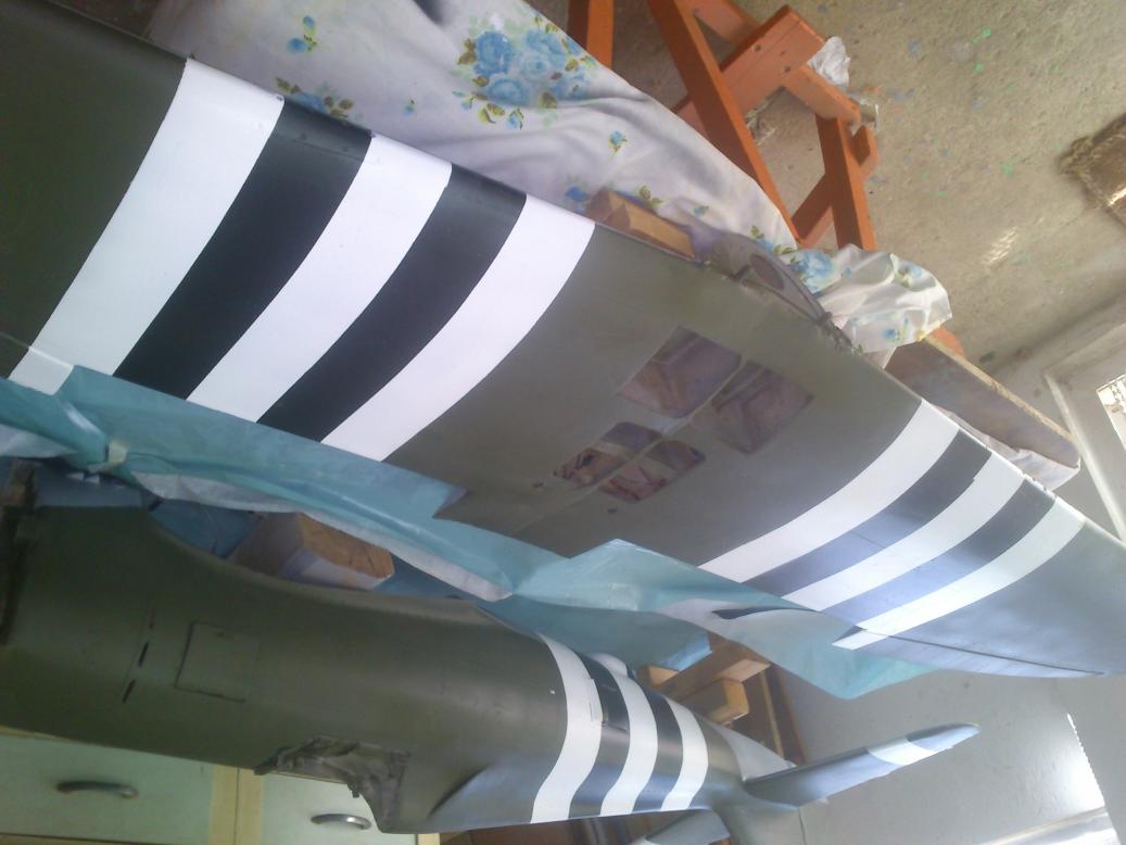

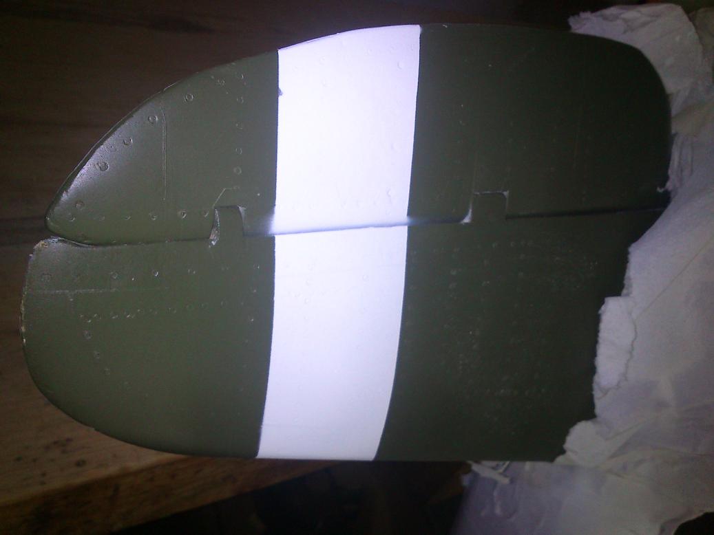

Hola de nuevo,seguimos con la pintura,esta vez le ha tocado a las franjas de invasion,llevan su curro ,pq solo de enmascarar hay un buen rato.En cuanto el blanco este seco le tocara el turno al color negro.han quedado algunos fallos de enmascarado,pero teniendo en cuenta que los aviones reales fueron pintados en tres dias a toda prisa,y de maneras diferentes,el resultado distaba mucho de ser perfecto.no le doy mucha importancia a la spequeñas cagadas en la pintura
Por Manuel hernandez
#1283678

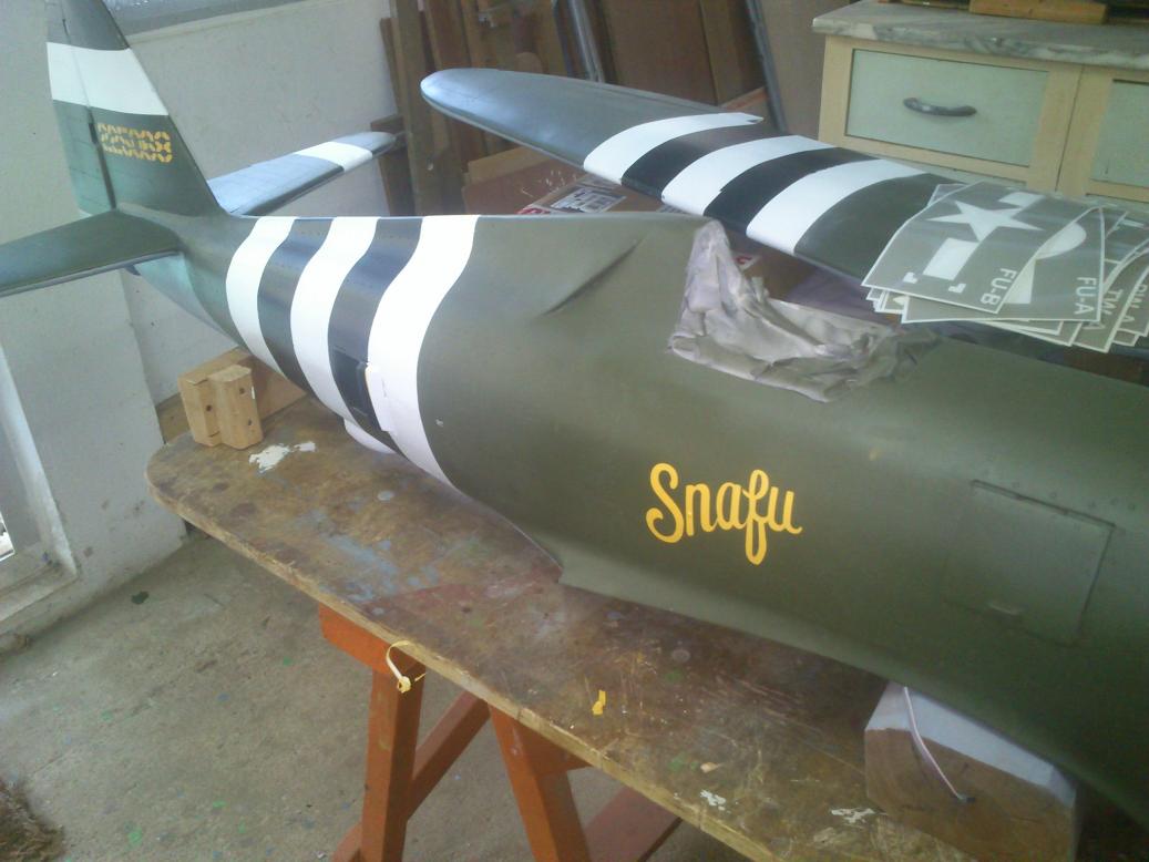

Wenas de nuevo,hoy a cundido el trabajo.he podido acabar las bandas de invasion asi como los numeros del timon de cola y el anagrama de "snafu".tanto numeros como anagramas son pintados.

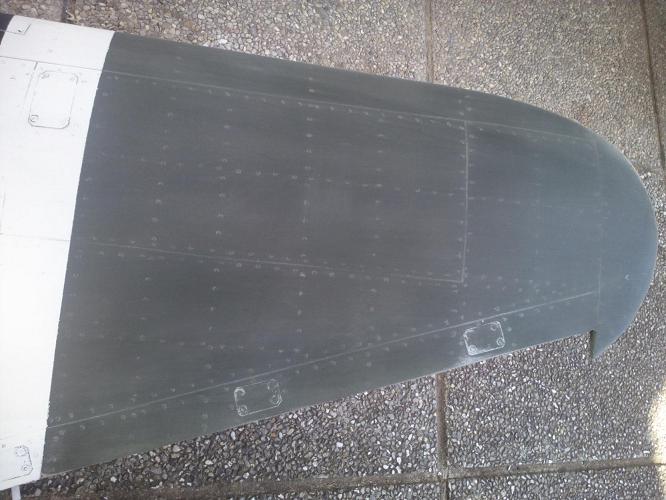

#1285624

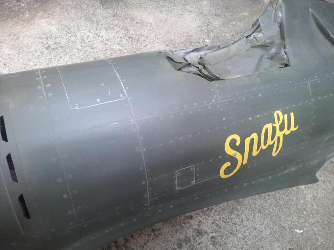

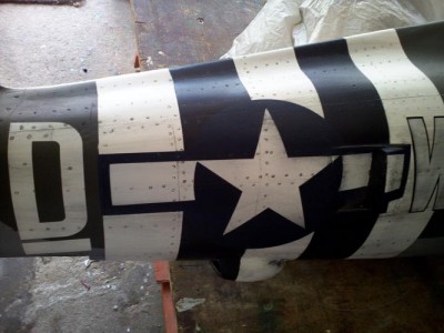

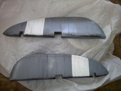

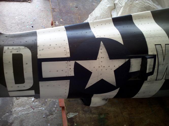

Hola.siguiendo con la faena,hoy a sido dia de darle al estropajo ( de lana de acero).con lo que consiguo que salgan a la luz todos los remaches,y registros de aluminio.aparte de desgastar la pintura.

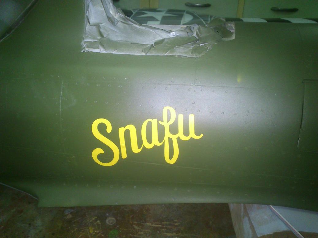

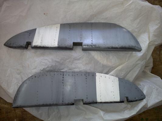

algunas fotos mas de como va quedando el asunto!En cuanto reciba las pegatinas con los letreros de mantenimiento ya solo quedara darle una capa de barniz protector y el montaje final.

Hola pau gracis,el tema va despacito ,pero en lo referente al envejecido ya esta terminado.una vez aplicado el estropajo de lana de acero sobre toda la superficie e aplicado color negro muy diluido con un paño.Una vez seco he retirado el sobrante,y el color ha llenado juntas y remaches.

#1287646

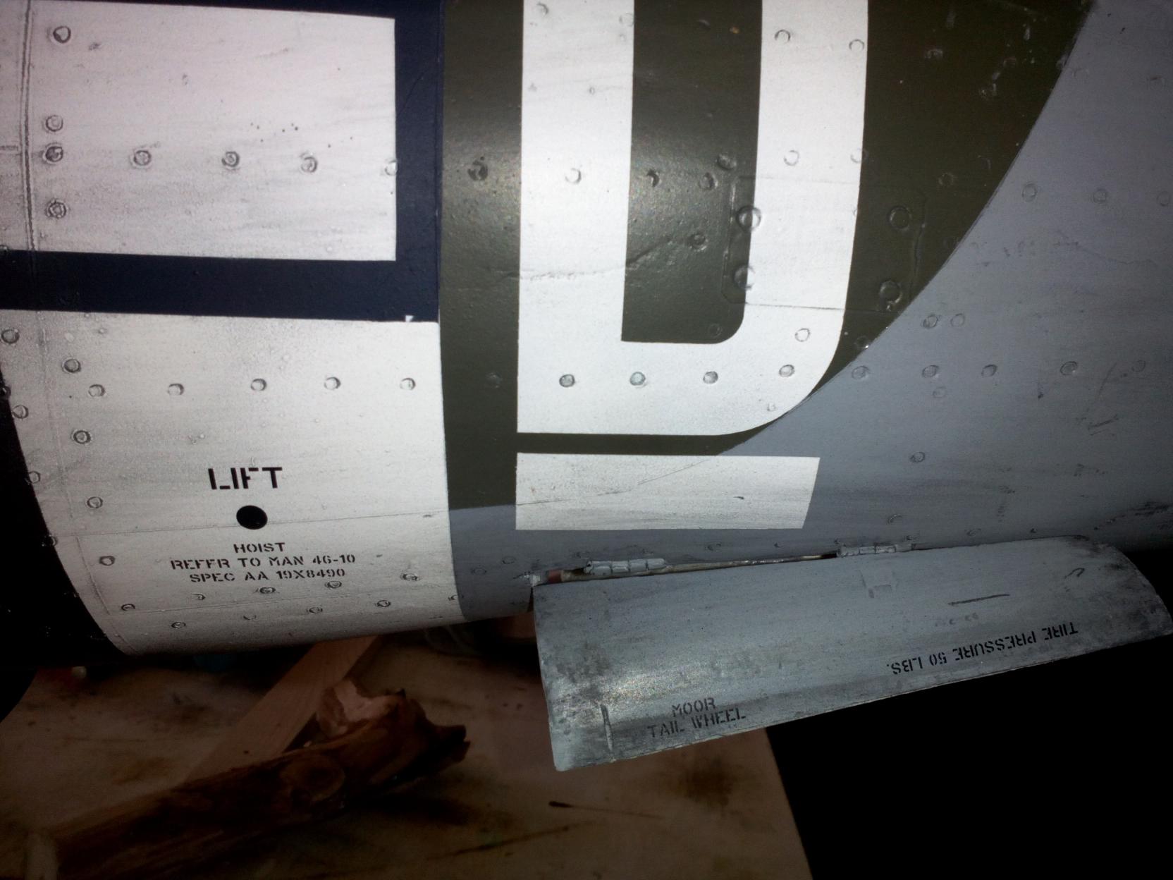

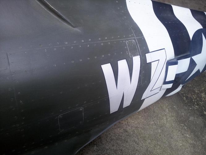

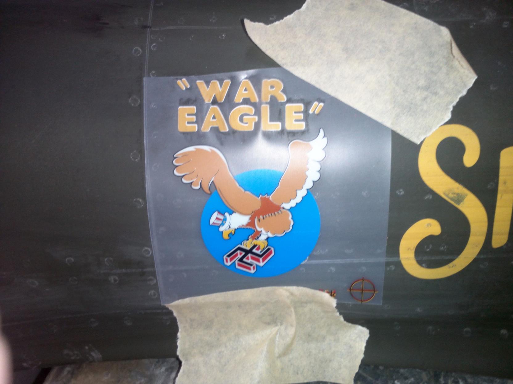

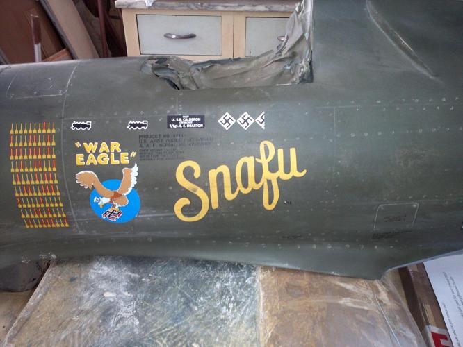

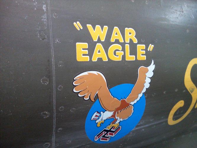

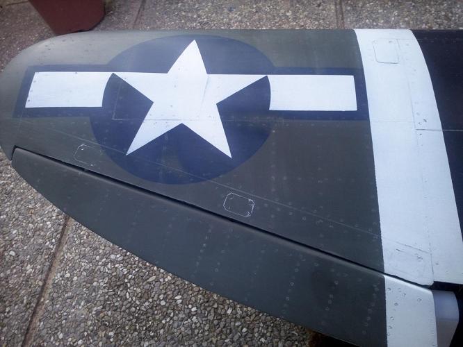

Hola despues de un tiempo parado por falta de material al fin me han llegado las pegatinas.Esta vez son trasferibles,y no de esas que se remojan,Las de agua no quedaban bien al ser el acabado mate del avion.Estas ya son otra cosa y realmente parecen pintadas!.aqui os dejo unas fotos de muestra,aunque como el avion real lleva muchas mas.Cuando este lleva una pasada de barniz protector. :D

Es impresionate el trabajazo que estas haciendo. Una cosa los transferibles de donde son?

#1287678
Mafer escribió:Es impresionate el trabajazo que estas haciendo. Una cosa los transferibles de donde son?
Los trasnferibles los fabrica un ingles bajo encargo.Tu le dices el avion que tienes,la escala que es y que esquema quieres reproducir.esta es su pagina:http://www.flightlinegraphics.com/
El mismo fabricante tambien me ha proporcionado las mascaras para las estrellas y numeros del fuselaje.
