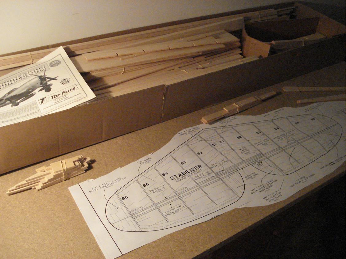

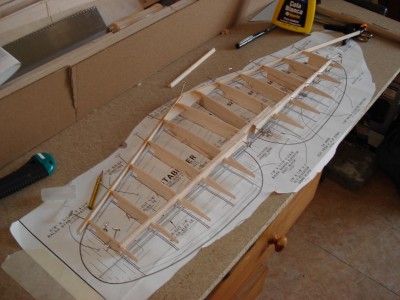

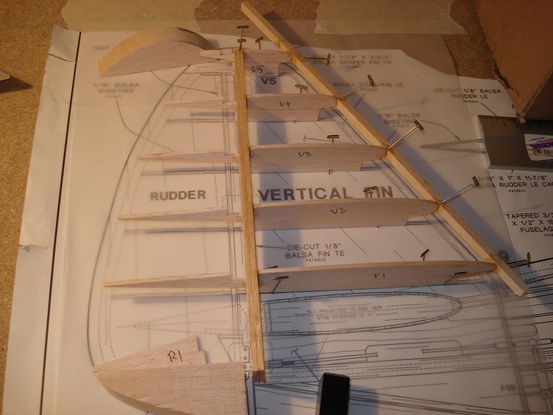

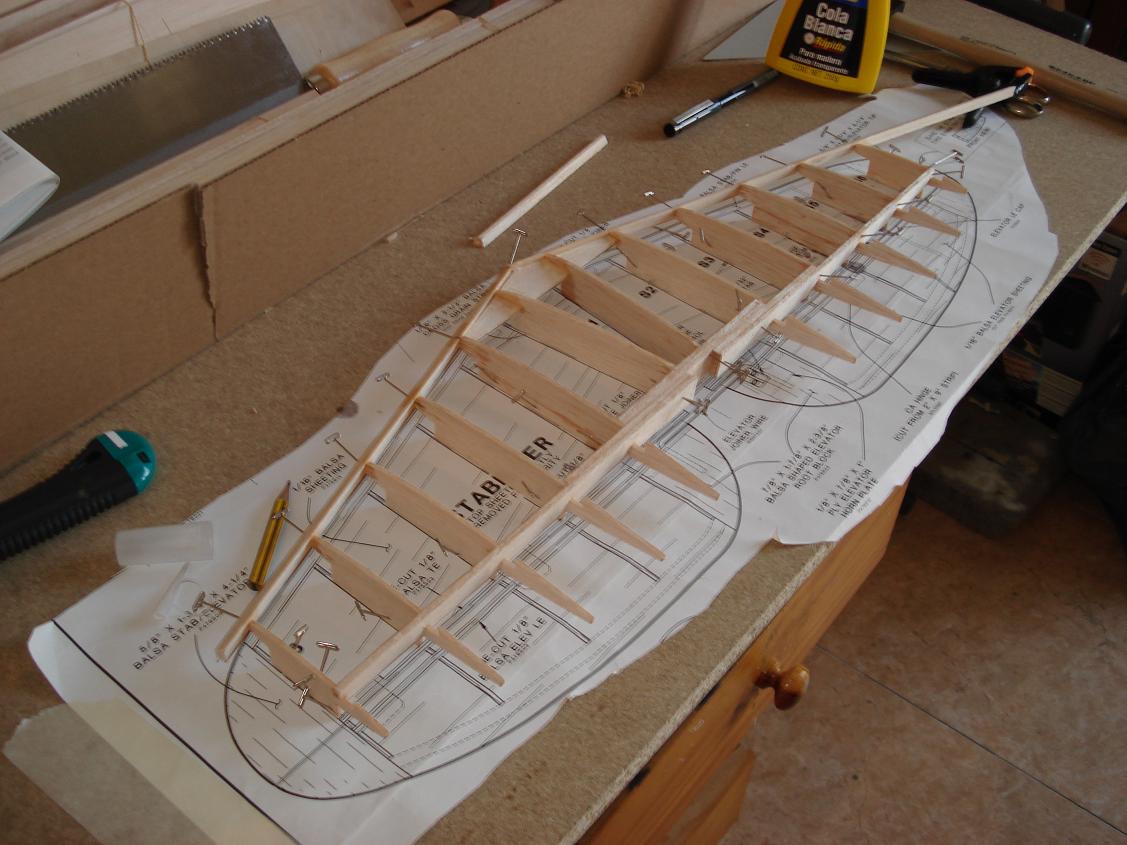

Hola finalmente,el kit ya ha llegado ,despues de clasificar las maderas segun su sitio final,e empezado a montar el estabilizador,echando mano de ciano,la cosa cunde!!.
No tiene nada de complicado ,pero se monta diferente que el de B taylor( cosa que era de esperar),asi que ojo a las piezas correctas,alineamientos y escuadras,y por supuesto a que todas las costillas asienten bien sobre la superficie de construccion.

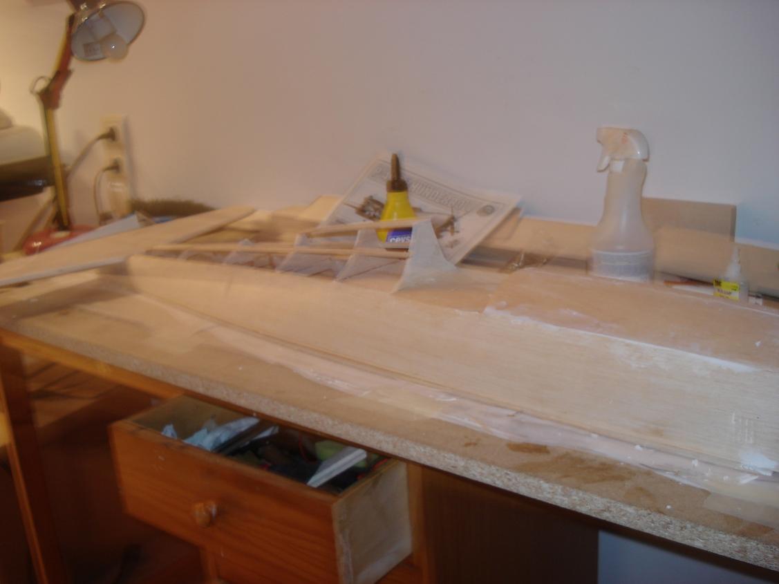

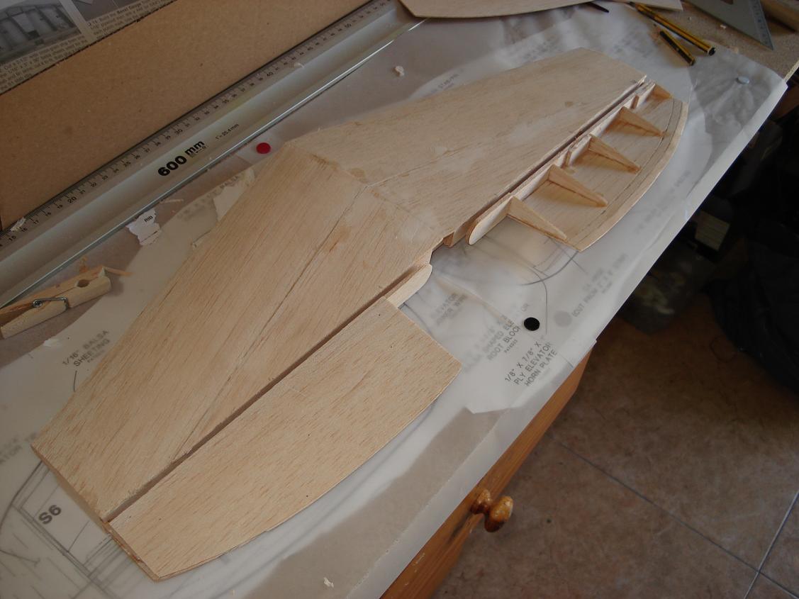

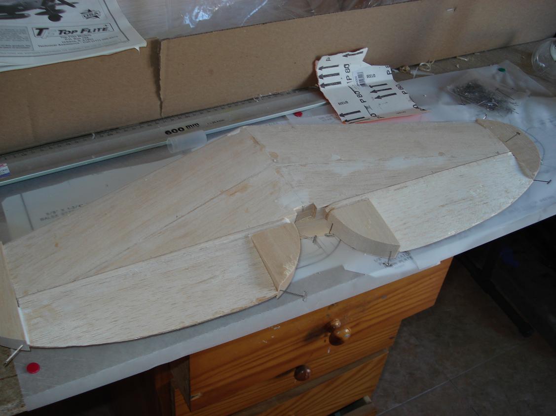

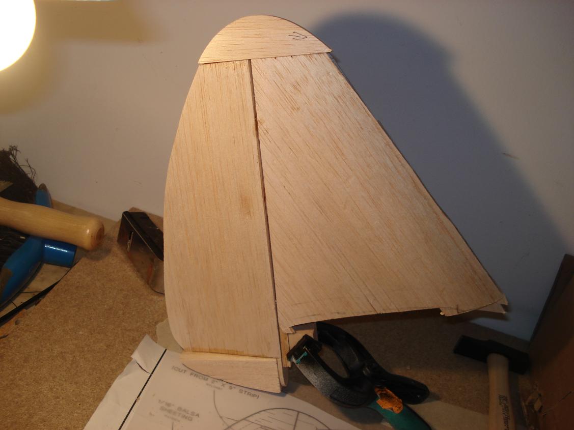

Hola David,donde has pillado el spit?,.Yo he seguido con el estabilizador y ya esta todo enchapado y los marginales puestos a falta de darles forma,ya he tenido que hacer la primera modificacion para que sea mas parecido al real.Segun planos las bisagras son de fibra,yo las sustituire por unas redondas tipo robart,para ello antes de enchapar e tenido que poner unos tacos de balsa donde iran las bisagras.
Hola Manuel :) . Lo compré en Speed hobby´s. Esta mañana me ha llegado y abrí la caja para examinar lo que trae. Parece un tetris de maderitas :lol: . Luego me pondré a ordenar e identificar todas las piezas. A primera vista, me dá que algunas piezas de las de plastico ABS como la carena de motor, las tendré que hacer en fibra o acetato no sea que se cuarteen por calor. Este último aguanta bien calor y golpes ya que lo utiliza mi hermano para fabricarse las carrocerias de los coches rc en la máquina de vacio que le contruí. Ya te contaré.

hola david ,
,el mio lo compre echo en tower curiosamente es la misma decoracion que le voy a poner al avion ,e estado mirando y creo que para tu avion no se fabrica ya que en RTF solo esta la version gigante.Yo en tu caso reforzaria las juntas interiores del carenado con fibra,y luego una buena imprimacion y pintura resisente al glow ,que bien podria ser klasskotte,que es pintura epoxy de dos componentes,Yo la utiliza para el hurricane,y si al final enfibro el avion volvere a utilizarla.

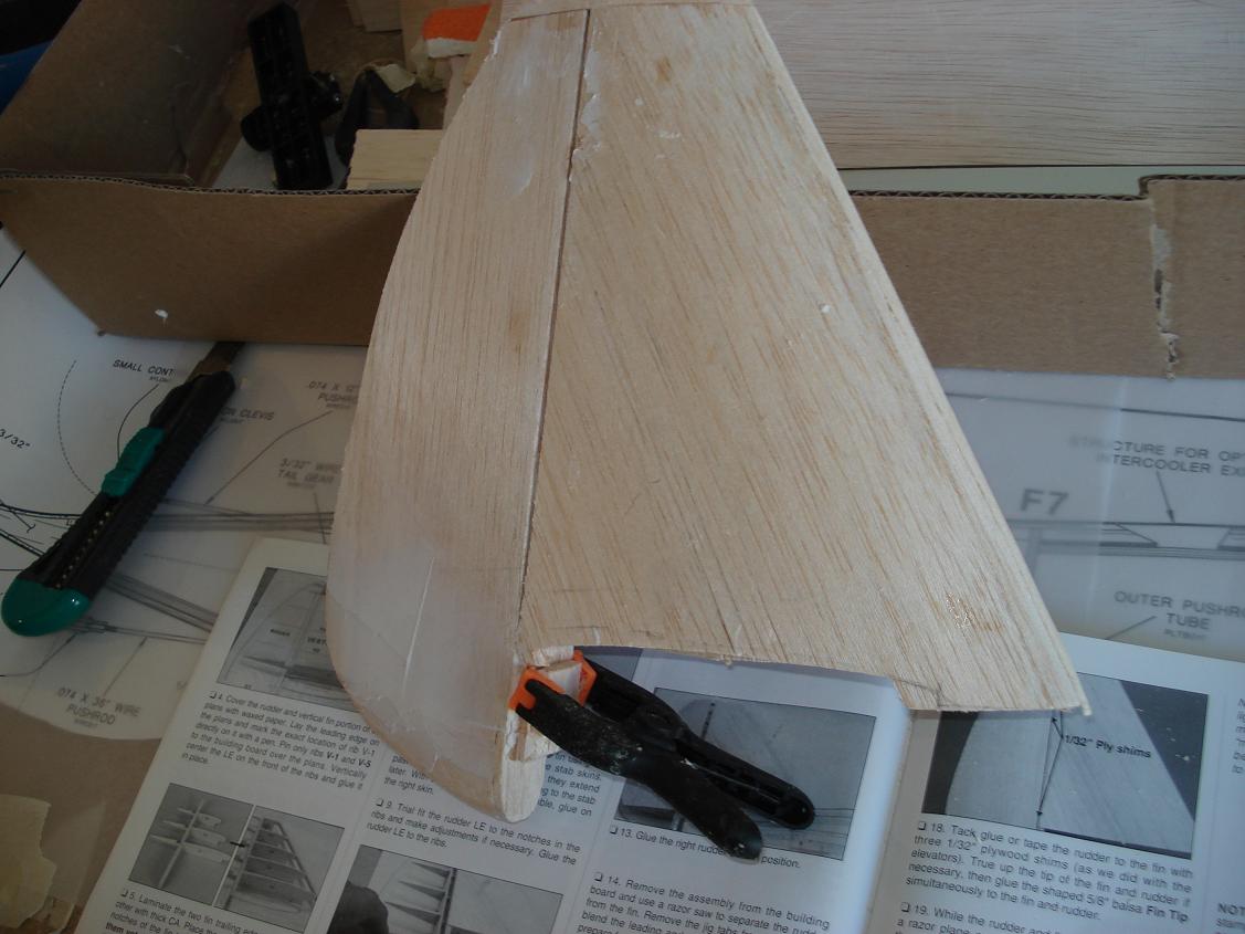

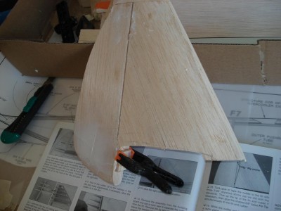

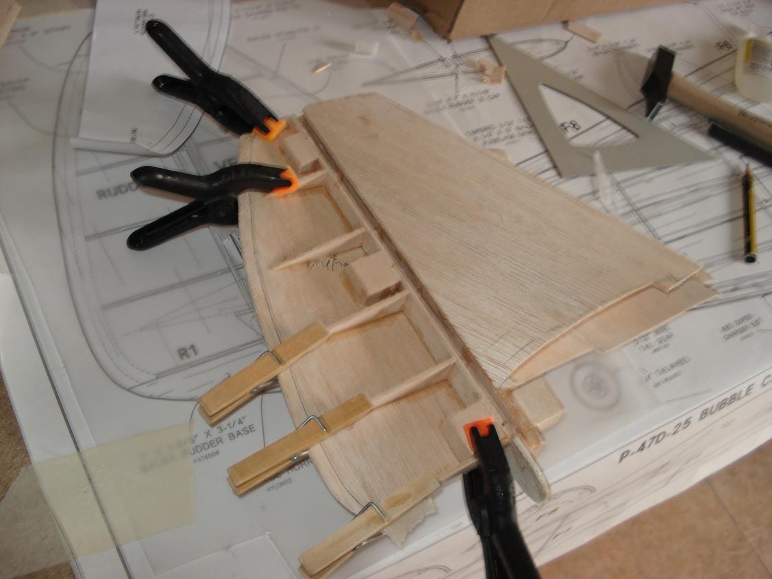

Por otra parte,este finde le he dado un empujon al timon y ya esta enchapado,El estab a quedado a la espera de las bisagras que como dije voy a cambiar las de fibra por unas cilindricas.

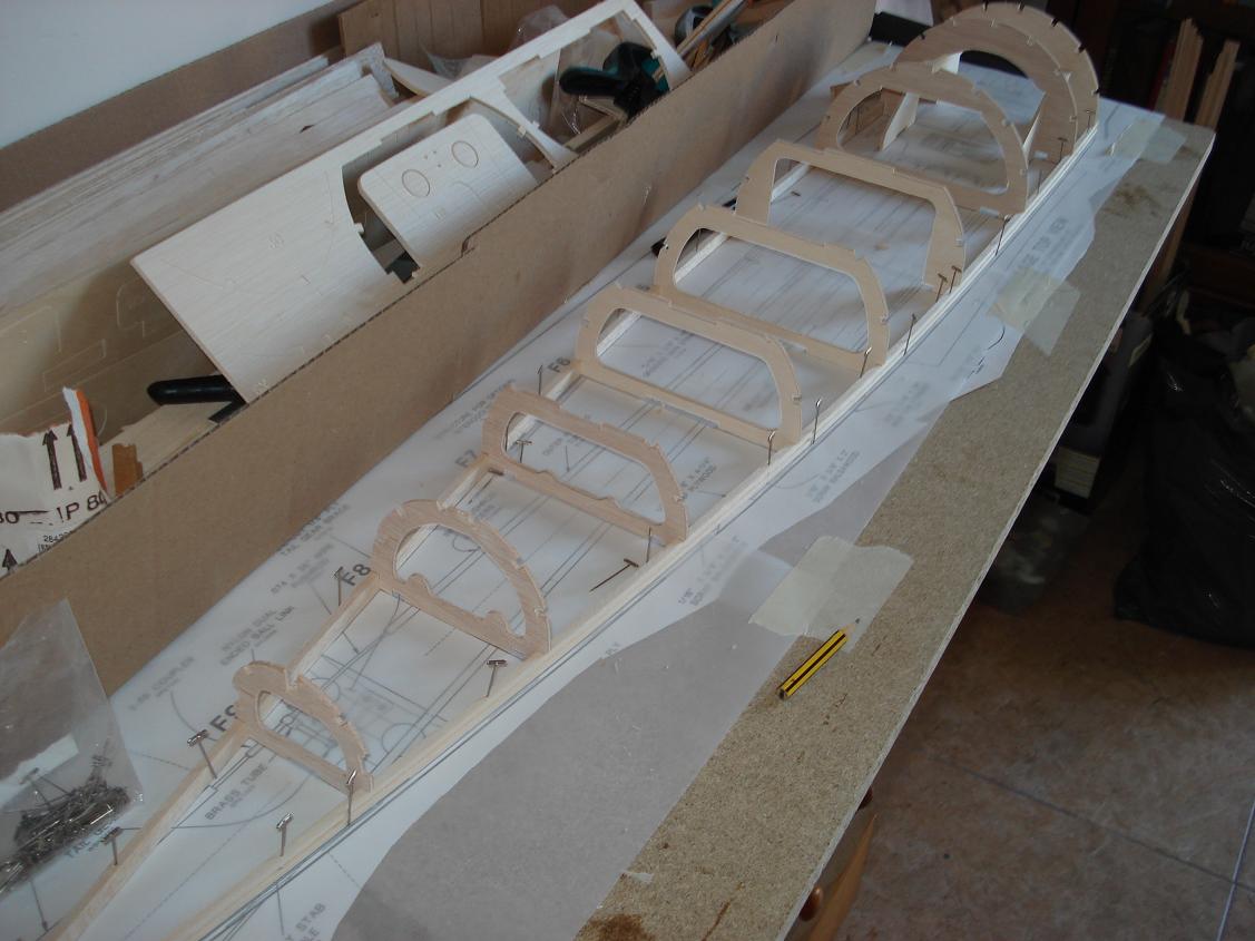

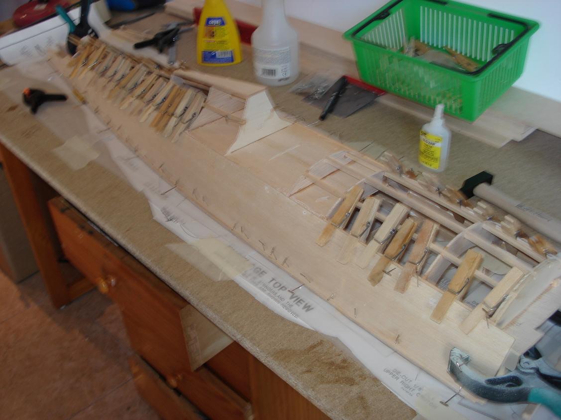

Hola de nuevo,hoy me puse con el fuselaje,primero se hace la parte superior,la verdad que una tarde sin niños y un bote de ciano,,,y no veas como cunde la cosa.! :D
ya se puede apreciar la forma caracteristica del razorback!

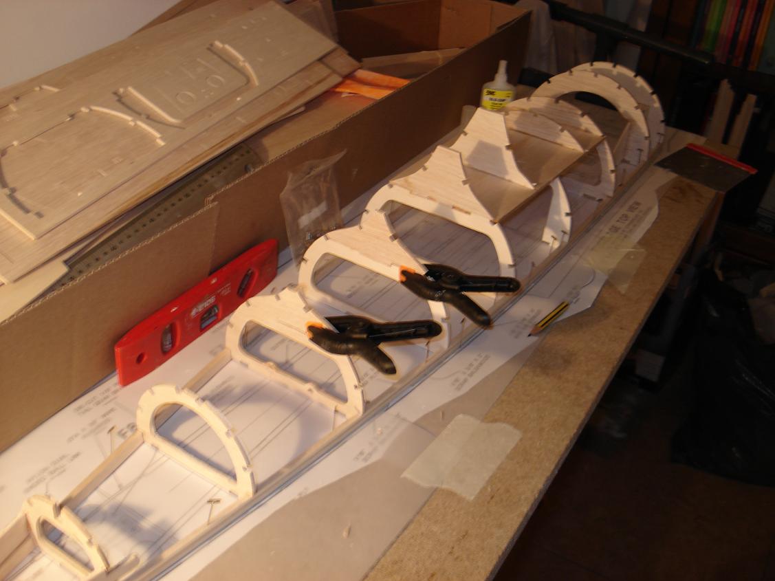

Hola Mafer,en mi avio si viene marcadas las piezas,El unico defecto que yo veo es a la hora de identificar algunos largueros.Si es cierto que deberia haber clasificado las piezas segun la parte del avion,pero para no tenerlas desparramadas por ahi,las voy seleccionando segun las necesito.
Si bien el manual dice que hay que utilizar ciano en el enchapado yo he preferido cola blanca.A ver cuando llegan las dichosas bisagras para acabar la cola y poder pegarla en su sitio.

#1248538
Hola Manuel :D . He visto que en la segunda foto tienes presentado el estabilizador. Los grados de incidencia de esta pieza van quedando conforme vas montando?
