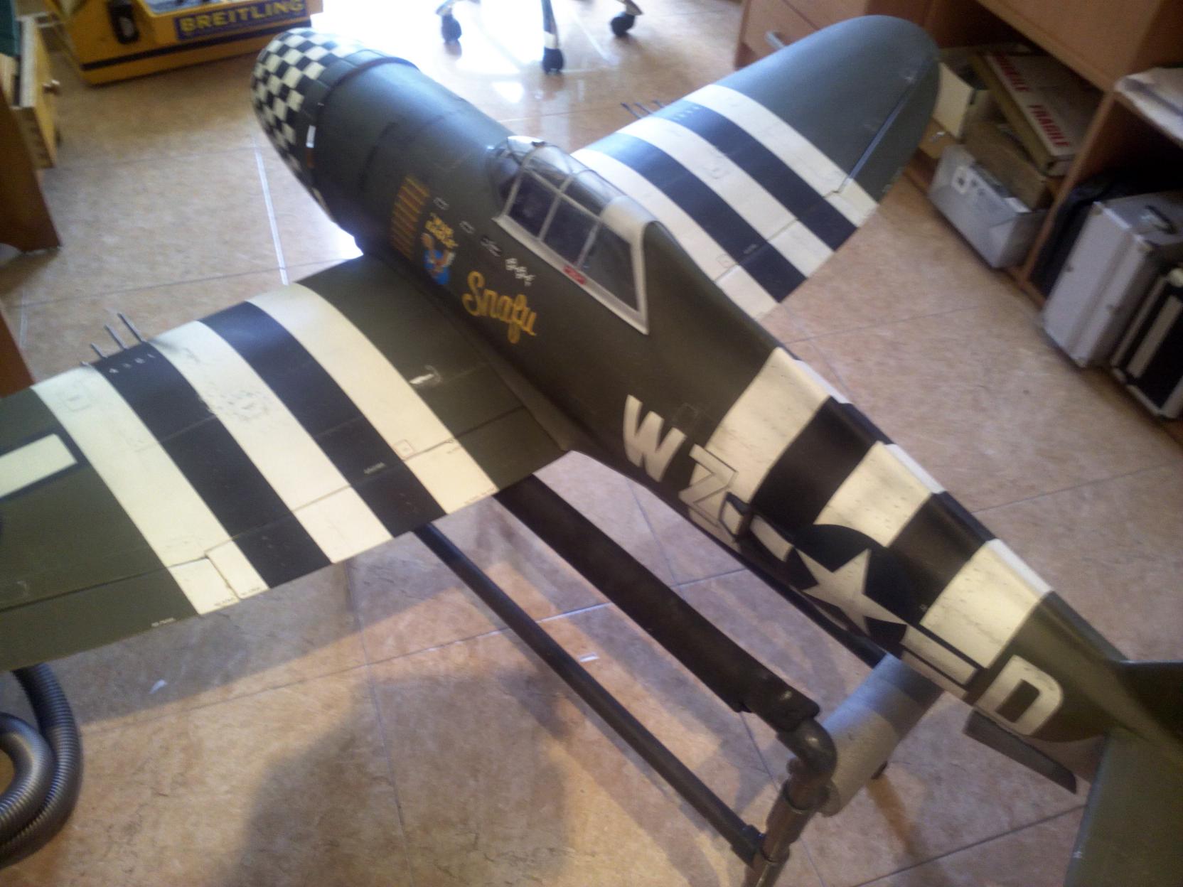

Hola.despues de poco menos de un año,el avion esta listo a falta de terminar de montar electronica y motor,ha llevado su curro!!!!!. :D :D :D
Por david Martinez
#1288111
[quote="Manuel hernandez"]Hola.despues de poco menos de un año,el avion esta listo a falta de terminar de montar electronica y motor,ha llevado su curro!!!!!. :D :D :D[/quote
Felicidades Manuel :D . Magnifico trabajo y que tengas mucha suerte con el estreno :wink: .

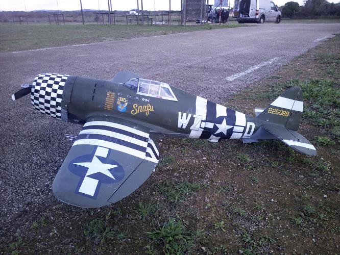

Hola Macario,al fin despues de mucho tiempo e llevado al fin el avion al campor de vuelo,para comprobar el funcionamiento del motor,el escape,y a ver que tal se mueve por la pista,todo ha ido bien a la primera. :? esta semana regulare los recorridos ,le centro de gravedad,y la semana que viene dios dira!!!! :? :?
Por macario moreno
#1296338
Hola Manuel, ese p-47 tiene un aspecto fantàstico :shock: espero que te dure muchos años.
Aver còmo se desarroya el vuelo, y què nos comentas al respecto. Enhorabuena por èse pàjaro.

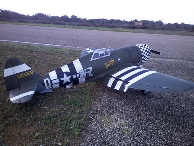

gracias Bernat.Dejo una foto como prueba de que el avion vuela(y como vuela) :shock: :shock:
fase fina de aproximacion
IMG_5474 (2).JPG (28.51 KiB) Visto 3801 veces
tunderbolt 1.JPG (36.53 KiB) Visto 3801 veces
