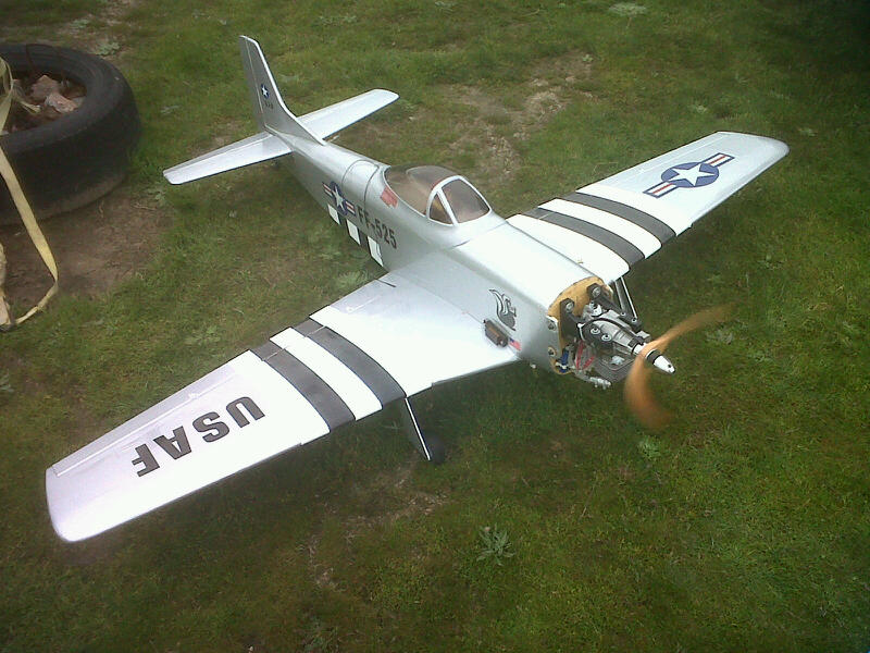

Totalmente recomendable, por el precio como podreis comprender no tiene los acabados de uno de Hangar9 ó similar pero vuela muy bien que es lo que cuenta.
Os dejo una foto, lo llevo con un DLE20.

pcano escribió:Totalmente recomendable, por el precio como podreis comprender no tiene los acabados de uno de Hangar9 ó similar pero vuela muy bien que es lo que cuenta.
esta chulo el avión que medidas tiene saludos

Precioso avion. El Mustang es un avion que me encanta, por eso tambien tengo uno jejeje.
Por cierto, ¿que escape le has puesto? ¿el original de DLE? ¿Has tenido que cortar la carena mucho?

Gracias, en cuanto a las dimensiones tiene 1725 mm de envergadura, 1510 mm de longitud y algo mas de 5 kgs en orden de vuelo, lleva flaps y se puede montar con tren fijo o retractil, respecto al escape del DLE 20 le va muy bien y no hay que romper la carena mas de lo normal para refrigerar el motor.
Recomiendan un 120 de 4T pero con el DLE20 va de cine (quizas sea demasiado motor).

Hola Pcano, muy chulo el mustang , ese neumático con la cincha para sujetar aviones y ese césped... es de venturada? De ser asi a ver si echamos un pique mustang vs stuka ( con dle20 también)
Por pcano
#1219123
Efectivamente, has acertado...es Venturada, si coincidimos cuenta con ello, yo voy de vez en cuando y suelo ir por las tardes.

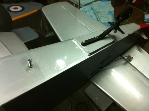

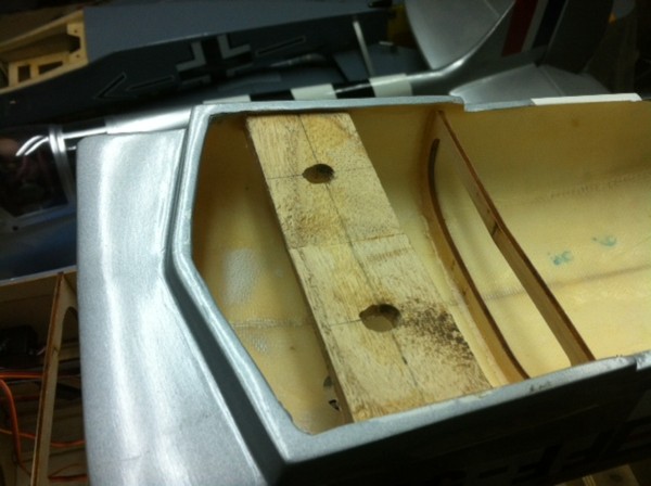

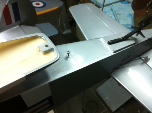

La carena inferior : va sujeta al ala por delante con los dos tornillos que amaran esta al fuselaje y por detras con un solo tornillo. Por delante , no cuadran bien con las arañas que vienen ya montadas en el fuselaje y hay que adelantar el agujero de la carena casi 1 cm, al final todo cuadra y el montaje parece sencillo . Yo hice un apaño atras : cortar el oracover del fuselaje meter por dentro del mismo una araña pegada a un trozo de ocume y todo el conjunto pegado con epoxy por dentro del fuse. Alli se atornilla un M4 allen y queda todo el conjunto amarrado por tres tornillos. Si me acuerdo hago fotos y las cuelgo.

las fotos prometidas del apaño,
ahi he metido la araña desde abajo.Un parche de oracover y tapa el acceso
ensanche de agujeros para posicionar bien la carena inferior
