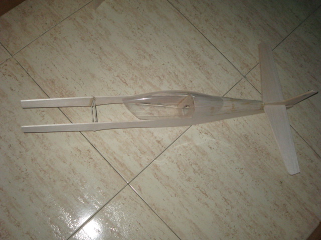

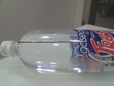

Por Bernat Batista
#1130200
Kremat, Kremat... no empecemos...
Te presento mi cabina de 0,70.-€
Vamos que no me voy ni a molestar a beberme su contenido, la vacío en la pica y me olvido.
Espero que te guste.
Por Kremat
#1130544
Bernat Batista escribió:Kremat, Kremat... no empecemos...
Me parece una opción superinteresante. superligera, supereconómica y además superdulce.

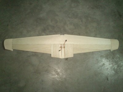

Por chami
#1130876

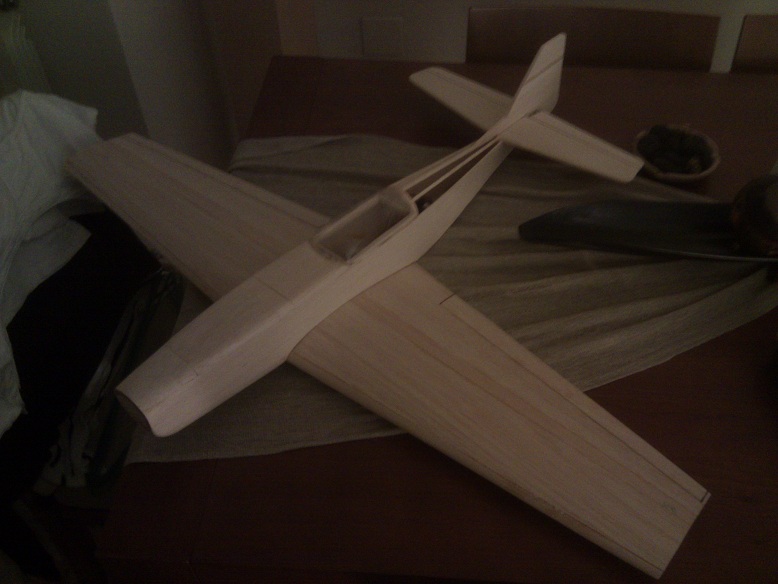

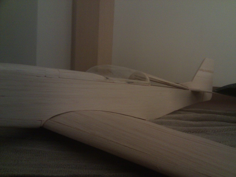

Buenas a todos¡ sobre todo para oscar, kremat, y bern
Es casi la 1 PM y hoy he avanzado un montón. Ya tengo el ala completamente enchapada, con las puntas puestas y enchapadas tambien.
Tambien ya tengo los alerones completamente listos y voy a hacer una prueba con el Monokote con ellos, a ver como de fino ando entelando.
Asi que ya mismo me pongo solo con el fuselaje.
yyyyy tambien tengo ya toda la electronica que necesito, ruedas, arm, horm y todo lo necesario (me ha costado un par de extras en un bar por las noches) pero cuando algo lo haces con gusto, no importa.
Asi que eso, luego subire unas fotillos.

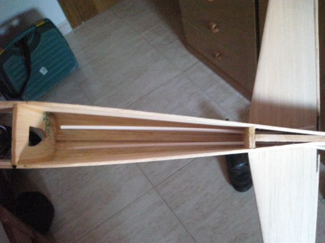

Yo en mi lugar cada día llevo el proyecto mas avanzado no le puedo dedicar muchas horas pero la que le dedico te aseguro que se ve el cambio.
Este domingo haré cierre de cabina varillas de mando y las puntas de las alas y con esto estará prácticamente acabado a falta de poner algún refuerzo y cerrar la parte inferior trasera del fuselaje (pan comido) También me faltara finalizar las varillas del tren retráctil y sus correspondientes ruedas y poco mas.
Yo en un principio lo voy a dejar barnizado con epoxi y lo mismo le pongo algún detalle en oracober pero lo de forrarlo entero ni de coña. Demasiado curro.
PREGUNTA???

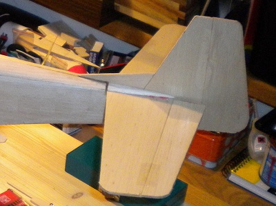

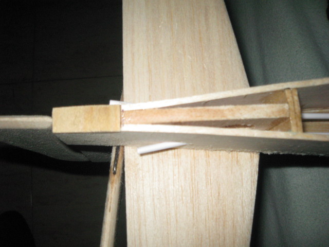

no se si tengo la profundidad demasiado hacia delante o si esta bien puesta, hace días que me la miro y tengo la duda o adjunto una foto.

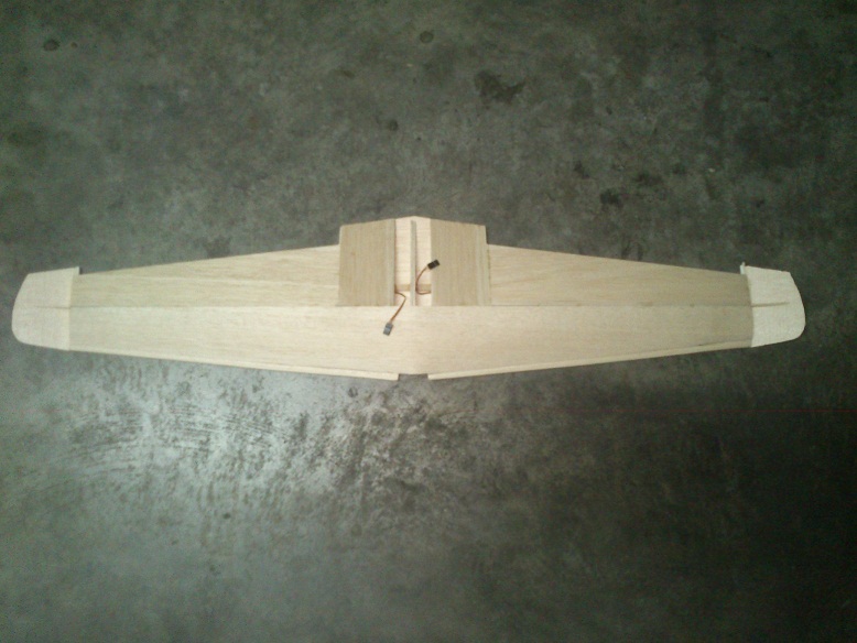

La verdad que lo de forrarlo entero parece que va a aser... duro de cojones, pero creo que va a quedar mas bonito, de todas formas como empezare con los detalles pequeños seguramente me de cuenta pronto de que es una locura, pero a ver que pasa.
Pregunta: Como se barniza con epoxi? porque yo el epoxi lo conozco como lo venden los chinos, en una jeringuilla que te hace la mezcla, o separado. (Se lo preguntare al señor google, porque a lo mejor me interesa mas)

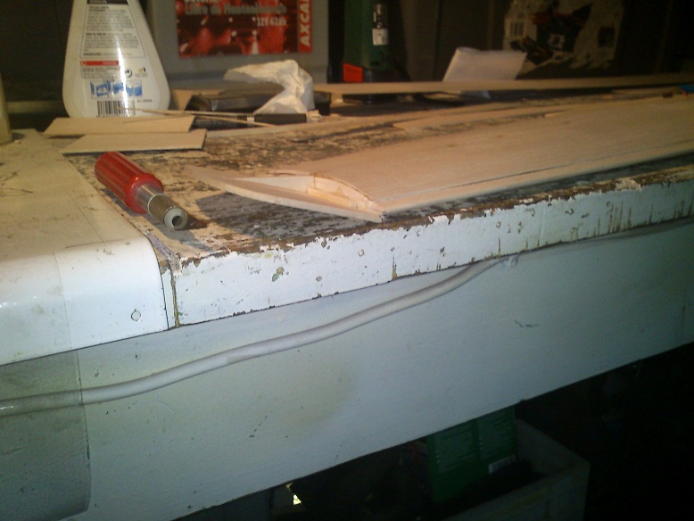

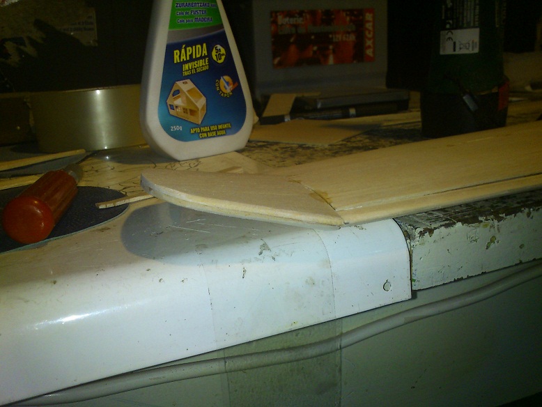

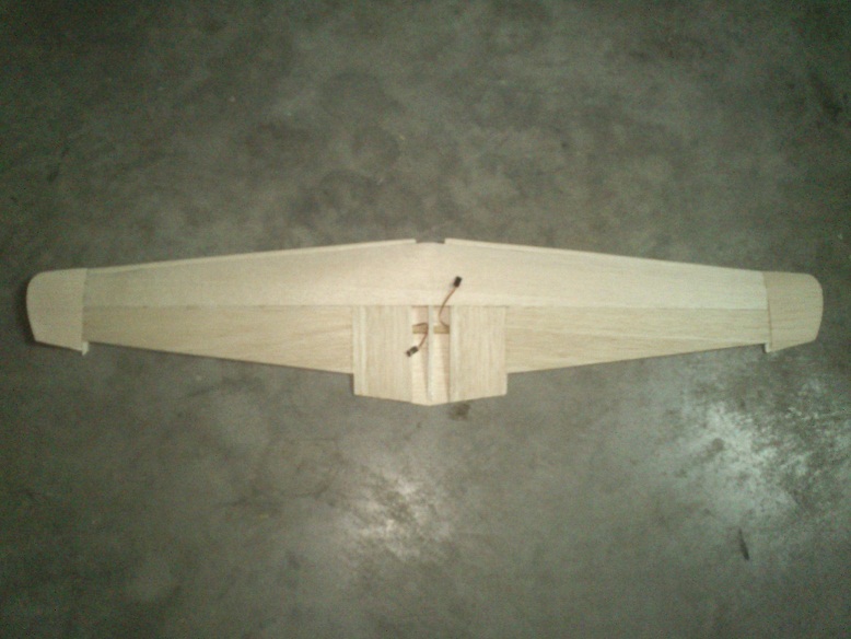

Aparte de eso, voy a subir unas fotos, porque estoy tan contento con el resultado de las alas que estoy deseando compartirlo.
Espero que guste el trabajo realizado.
PD-1: En las fotos se aprecia la sobredimension que le di a las puntas
PD: Cada día me gusta mas este Hobby.
PD2: algún dia nosotros podemos ser como este http://www.antena3.com/noticias/ciencia ... 00168.html
Puntas
completo
alza de puntas
Enchapado de las puntas
alas terminadas
Por Kremat
#1131062
Buen trabajo Chami. Parece que toda tu vida te hayas dedicado a esto.
No me acaba de convencer el final de las alas. La ejecución me parece perfecta, lo que nome gusta es la apariencia formal que le confiere. Aunaque formalmente no me guste, probablemente será perfecto al uso.
Estoy de acuerdo con Bernat. Me gusta mucho la idea de compartir este proyecto contigo.

En lo que se refiere a la posición del horn de profundidad, creo que lo correcto es situarlo en la vertical del eje de giro.
No obstantne y por lo que he leido en algunos posts de pilones, es mas importante que el horn sea un poco grande que su situación. A mayor medida se obtiene un mejor tacto y menos movimiento.
Concretando, si ponemos un horn pequeño, el servo transmite mucyho movimiento con poco recorrido. Si ponemos un horn grande, usamos mas recorrido del servo para hacer el mismo movimiento.
Si alguien conoce mejor el tema, me gustaria que confirmase lo que he leïdo ya que yo no lo he probado.

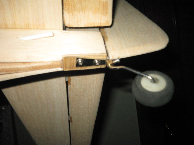

Como vas a realitzar el tren de aterrizaje?
Te preparo un guion para la respuesta:
No pensarás poner a la vista una barrilla "churripuerca" roscada? La vas a recubrir con algo? como vas a incrementar la rigidez? Como evitarás que se entregire la rueda? Pondras tapa para cuando esté cerrado?

En cuanto a lo del horn yo puedo responder a eso:
Por lo que yo se de la "dinamica del solido rigido"(física 1º de ingenieria industrial) Como dice kremat si lo pones un horn pequeño se transmite mucho movimiento con poco recorrido con el inconveniente de que hay que aplicar mas fuerza.
El caso es que si piensas volarlo a 200km/h la incidencia del aire te va a contrarestar la fuerza del servo y va a necesitar mas para moverlo, asi que yo recomiendo horn grande, aparte de eso, la experiencia que podais aportar no es nada comparado con la mia.
Si quereis hacer la prueba, empujar una puerta con un dedo situando este cerca del eje de la puerta, veras como hay que aplicar mucha, por el contrario si la fuerza se aplica muy lejos del eje no es necesario aplicar tanta.
Espero poder ayudar aunque sea un poco

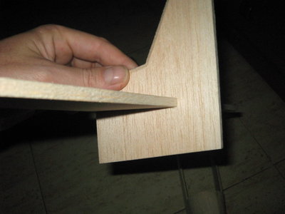

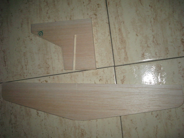

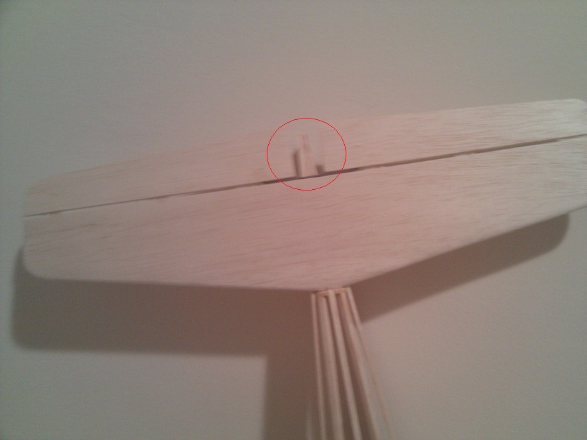

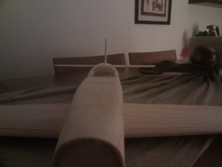

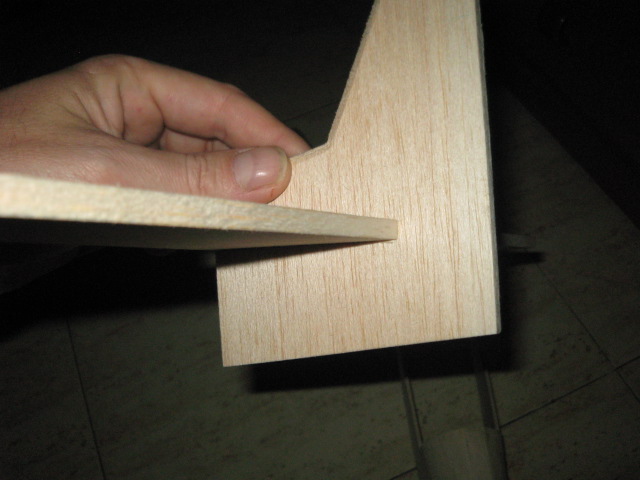

Kremat yo lo que te preguntaba es si mi estabilizador de profundidad esta en su sitio o demasiado adelantado.
Mirare la foto que te puse.
Por Kremat
#1131280
Bernat Batista escribió:Kremat yo lo que te preguntaba es si mi estabilizador de profundidad esta en su sitio o demasiado adelantado.
Perdona Bernat. No entendí la pregunta.
La habias formulado correctamente y yo he respuesto lo que me ha salido del pito.
Si miras el plano, en el alzado, se ve que la parte fija del timón de profundiad empieza dondo tu lo has puesto.
En el mismo plano, si te fijas en la planta, la parte fija del timón de direcció termina donde termina el fuselaje.
Por lo tanto, entiendo que la posición es correcta.
Yo lo he planteado así y aunque no lo veia mal, ahora me haces dudar.

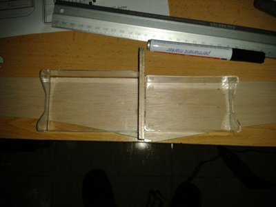

Por Bernat Batista
#1131557

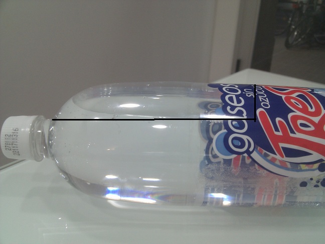

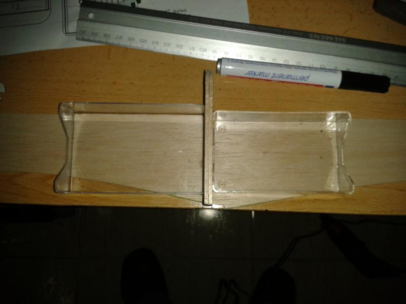

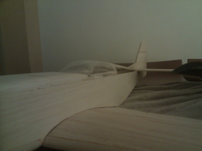

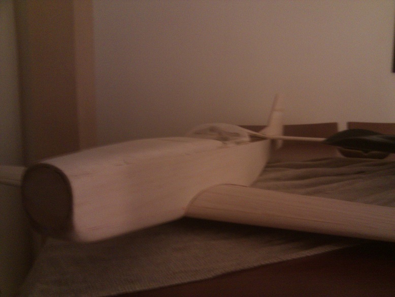

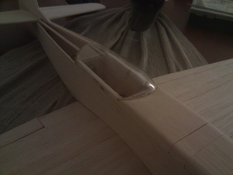

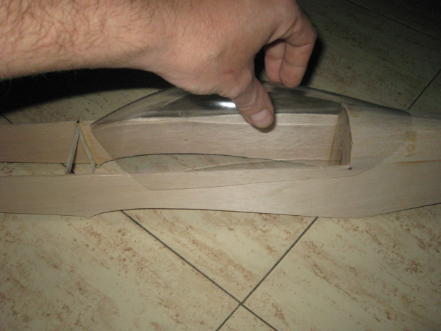

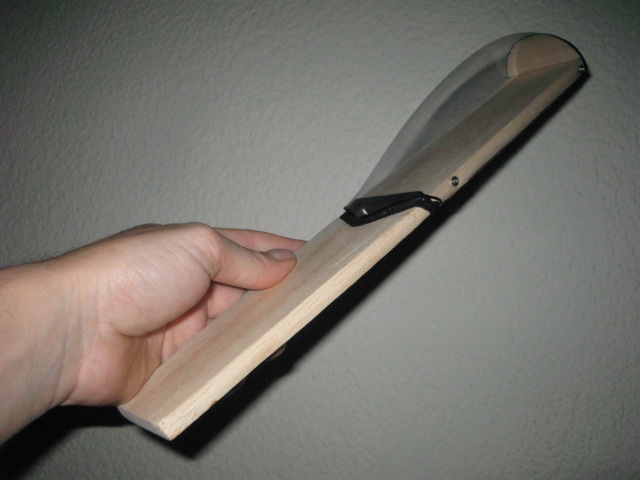

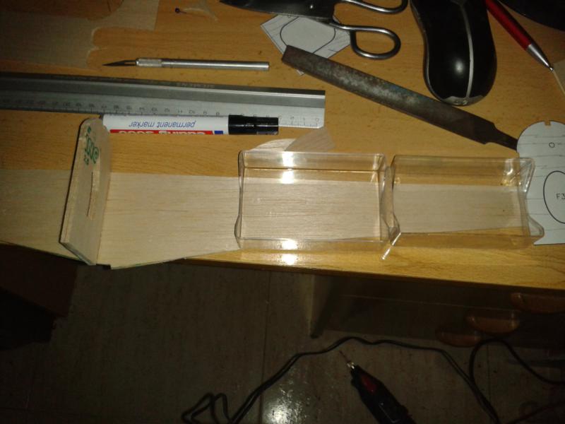

Buenas tardes familia,
Después de todo el día he podido abrir el foro... ufff
Os añado unas fotos del detalle de la cabina, espero que os guste.
Por ScaryDragoon
#1131589
Te ha quedado genial bernat! Esa es la botella de gaseosa?? por cierto al final vas a barnizarlo o a entelarlo? Gran trabajo, te está quedando muy bien el avión.
Por chami
#1131634
puuuffff, con que el mio se parezca un poco habré triunfado.
Eres un artista bernat

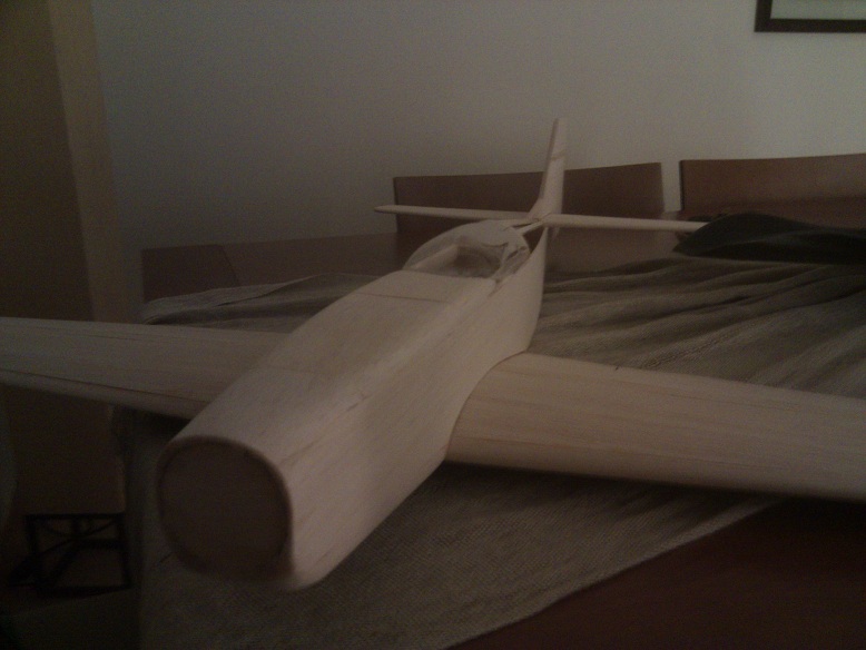

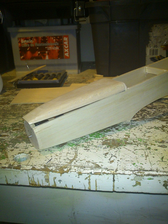

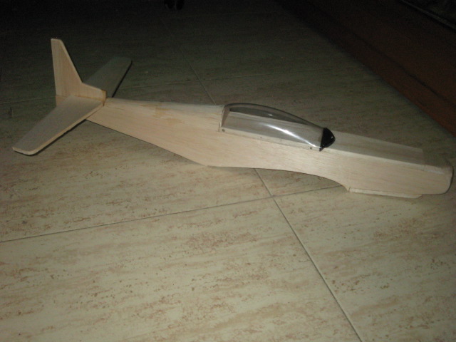

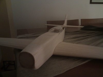

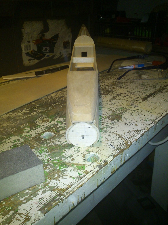

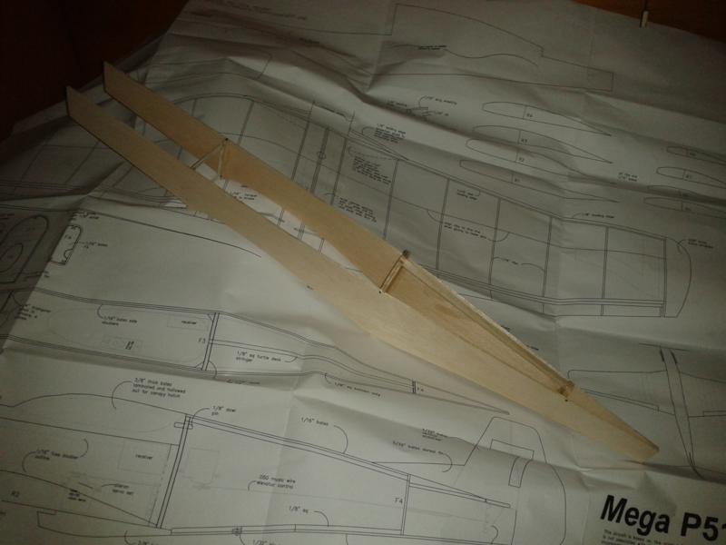

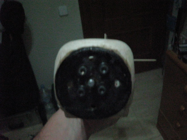

Por Óscar Lozano
#1131636

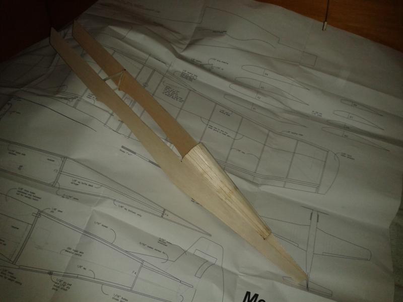

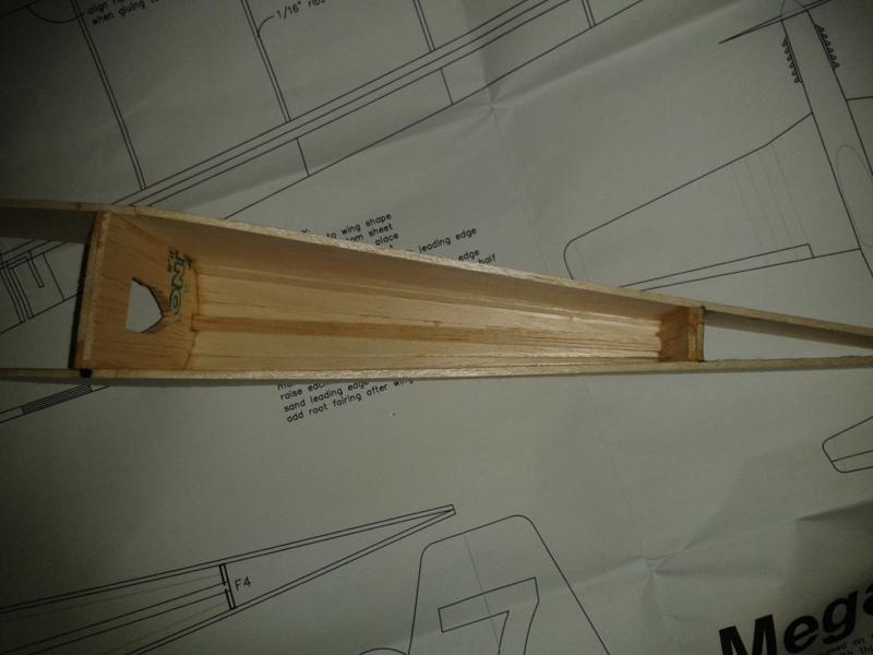

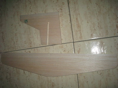

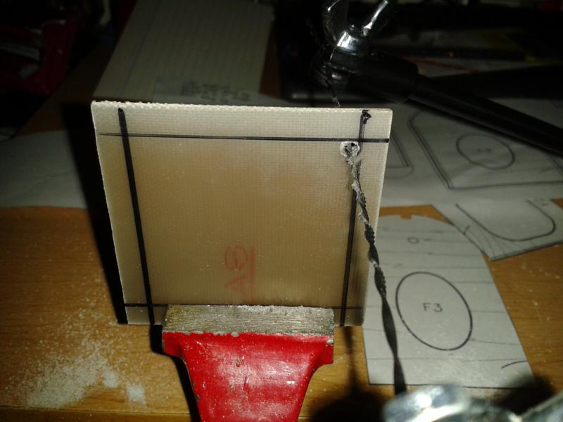

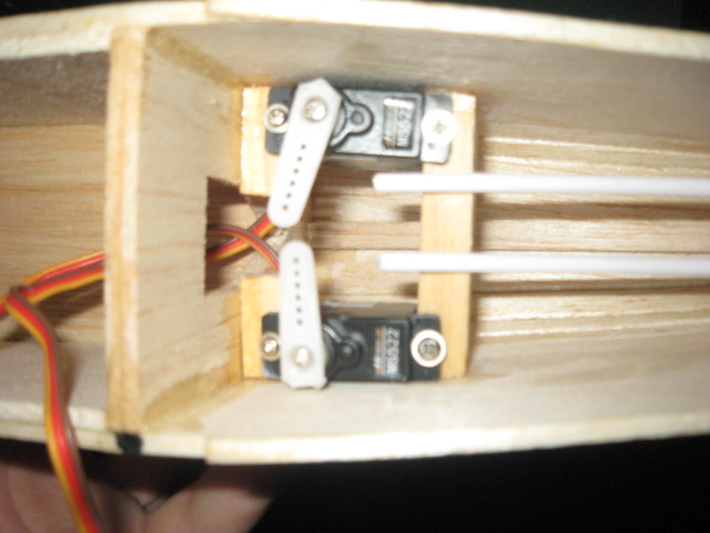

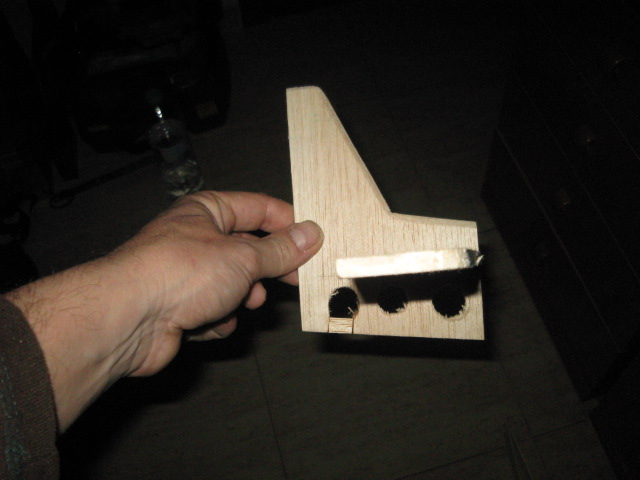

Va por ustedes.
El que se pensaba que yo me chupaba el dedo malo.
Si me dicen mira la luna indicandomela con el dedo yo miro la luna, no soy tan imbécil de mirar el dedo.
JaJa que comience el cacho un deo.
Si tenéis alguna pega me lo decís.
Por cierto 2 horas de working y ya tiene algo de forma.
Ayer quería investigar para montar y el foro no me dejaba entrar iba más perdido que Rajoy con el inglés. Vaya puñeta supongo que colapso.
Mucha basca forera. Ya es bueno pero que no se cuelgue y menos el día que empiezo.
Por cierto valga la redundancia si para ser mozo de almacén ya te piden inglés, que hace este señor de capitán del gobierno con tan poca cultura y se metía con el otro que había antes, que pena damos los Españoles por ahí. Queda para la reflexión más el xistecillo.

Por Kremat
#1131694
Bernat:
Menuda calidad de acabados!!!
Menudo nivelón estás imponiendo.
Ahora habrá que manenerlo hasta que lleguemos al final.
Oscar.
Muy buen trabajo. Ya queda menos!!!
Me ha sorprendido positivamente tu firme decisión de tirar el proyecto adelante.
Métenos caña, que nos lo merecemos!!!
Veo que usas las mismas escuadras tridimensionales que Bernat.
Bernat nos lo está poniendo difícil. Los retos siempre son interesantes.
Cuidado con Chami, que va haciendo el remolón, pero apunta maneras.

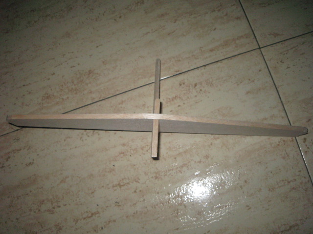

Una pregunta. Que és lo que sale en la primera foto?
... A tu irónica referencia a la luna, el dedo y al cuchillo del jamòn...
... Ante la pregunta de : Y tu que coño quires?
Mi respuesta siempre será: Ah!!! se puede escojer?
... continuará...

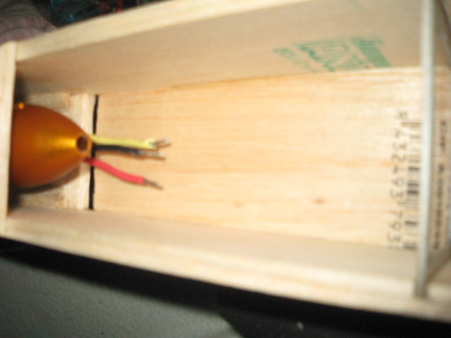

Por Óscar Lozano
#1131697
La primera escuadra es de fibra de vidrio quiero pasar una 14,8v. Rebajada a 5mm x 7mm x 1mm de espesor.

Oscar me encantan tus escuadras,
Son 3D...?
Sirven para poner tornillos...?
Buen trabajo de todas maneras haber si nos das una lección.
En todo caso estoy contento de que finalmente hayas empezado y espero que cojas un buen ritmo.
Un saludo, familia.
Por Bernat Batista
#1131842
ScaryDragoon escribió:Te ha quedado genial bernat! Esa es la botella de gaseosa?? por cierto al final vas a barnizarlo o a entelarlo? Gran trabajo, te está quedando muy bien el avión.
Así es Scary... esa es la botella de gaseosa, me alegra que te guste.
En cuanto al acabado del avión será barnizado con epoxi y con algo de decoración en oracober, que ya he echo algún avión con esa decoración y queda cojonudo.
Saludos familia,
Por Kremat
#1132490
Menuda jugarreta me habeis hecho con el puñetero tren retráctil.
Me he tenido que escurrir de lo lindo la sesera.
Mecachis el momento en que decidimos ponerlo.
Finalmente, y después de muchìsimos esfuerzos, creo que he dado con la sloución.
El soposrte del ten queda en su posición y la rueda se esconde debajo del fuselaje.
He decidido cortar, probar, encolar, descartar, volver a cortar, reparar, volver a cortar...
Finalmente me caben tanto la rueda como el sistema de retractilado en su posición correcta.
Tengo hecho uno de los dos. Durante el fin de semana haré el otro.

Óscar Lozano escribió:Déjate de rollos el tren en su sitio y como dios manda.
Como bien dice el filòsofo poeta:" En fin sin palabras"
Oscar.
Ya he controlado el tema de la sujeción del tren.
Tal y como me lo has comentado, me ha resultado muy fácil entenderlo.
He pensado ponerle unas moscas para que no se vea nada y que no se pueda engancar nada en ningún sitio.
Muchas gracias.
Por Óscar Lozano
#1132675
Filosofos, hay van los avances 2 horas más. Faltan fotos ya las enviaré.
Sistema cruzado mágico de Playtex en profundidad y timón.
Eso tiene una explicación que es robustezer el tren trasero de aterrizaje, le daremos base para que pueda caer sin romper la cola tan facilmente.
Carcasa de kitman lista para ensamblar.
Por cierto mi avión por debajo no se abrirá. Solo por arriba.
Considero que abrirlo por debajo es incomodo y poco util para meter pila sacar etc..
Abajo solo tapa para servos traseros.
Se admiten criticas, vamos que las espero si las tenéis.
Por Óscar Lozano
#1132783
Hay vamos más tela. Por hoy plego. La carcasa me ha dado por saco.
La verdad disfruto montando como un marrano. Pensaba que me iba a costar más pero va fino el invento.
No me acaba de gustar el morro del avión del Bernat parece un Slipso, me gusta más el del Kremat.
Lo del diedro fenomenal Chami.

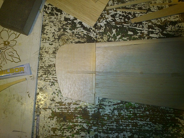

Por chami
#1132995
Mis avances....
Pues solo me he dedicado a lijar y lijar y lijar, hasta dejar el morro, mas o menos, como yo queria.
Me duele la cabeza de todo el serrin que he aspirado, y eso que he puesto el aspirador cuando lijaba con la electrica.
Lo dicho, lo tengo casi como debe de ser.
ahi os dejo unas fotillos.
PD: Aunque parezca que no, la pieza encaja perfectamente.
Kremat, que pasó con el tren de aterrizaje, lo tienes en tu poder ya? o todavia esta surcando el mar?
Un Saludo a todos
Por Óscar Lozano
#1133005
Soy el puto amo ya tengo el fuselaje casi acabado faltan dos retoques y auuuu.
Impresiones el pegamento y medio es una puta mierda, se tendría que llamar pegamenteo y mierda.
El fuselaje me ha quedado que ni pintado.
No se lo que es un Bangok porque de arte menos conocimiento que Willy de la abeja Maya.
Pero mi avión esta quedando para mi como una maravillosa obra de arte.
Tenia razón mi amigo Bernat Cyano por un tubo y pegamento de impacto para enchapar y poner dobles maderas.
Ahora me liare con las alas. La semana que viene igual no vuela pero la siguiente no se escapa.
