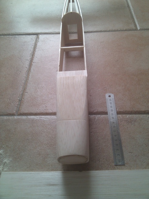

Ya que últimamente veo poca foto os pondré un par de la fase final de mi enchapado falta la parte final pero ya os las pondré.
Haber si hoy por la noche trabajo un poquito que ya hace días que no trabajo entre semana.

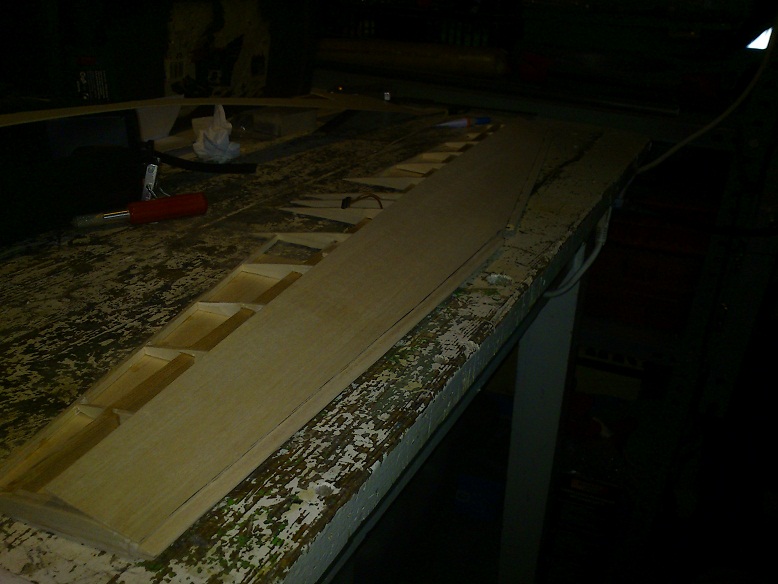

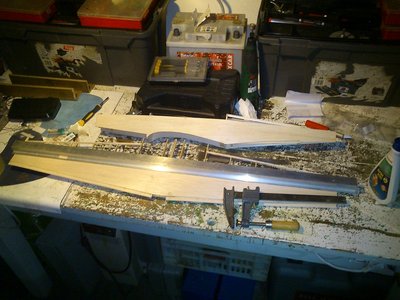

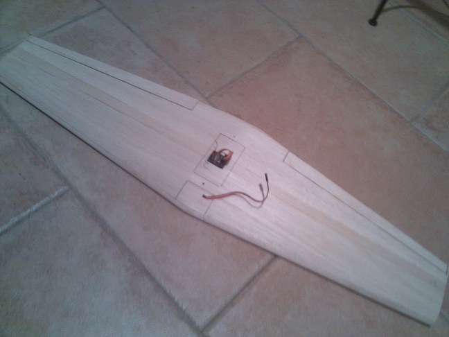

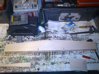

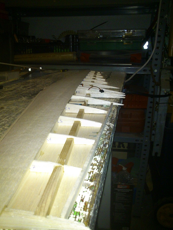

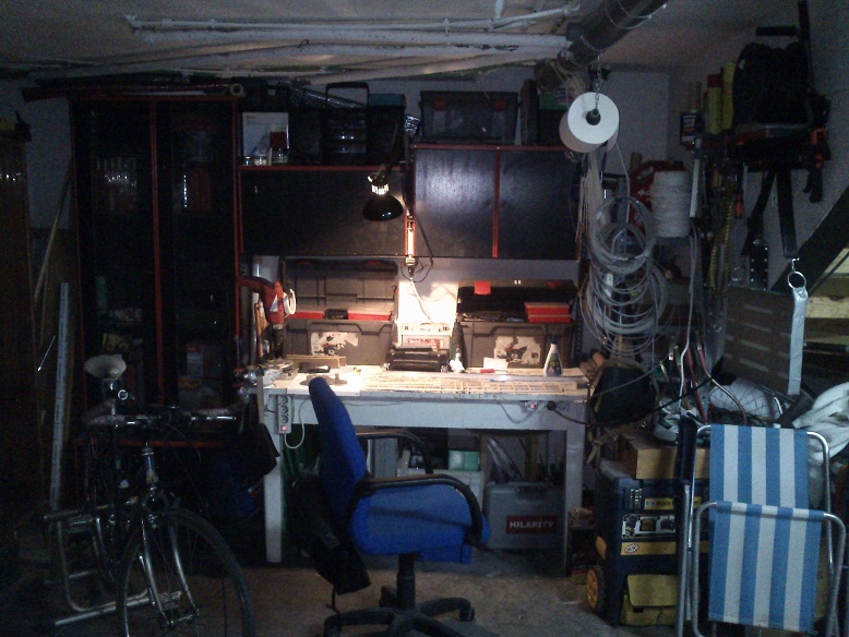

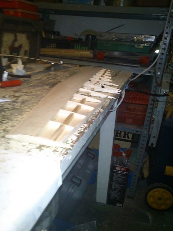

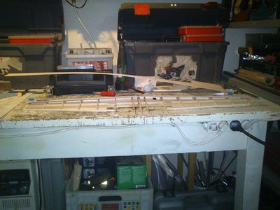

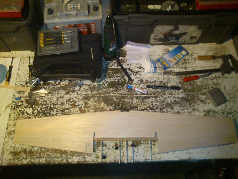

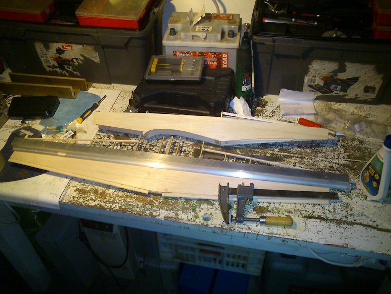

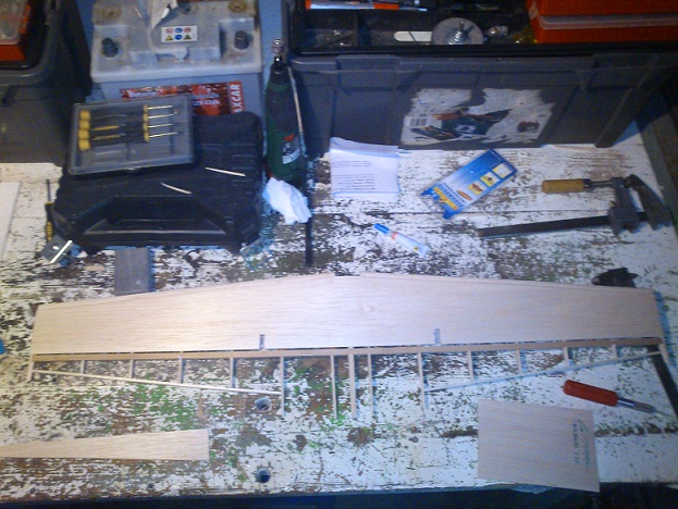

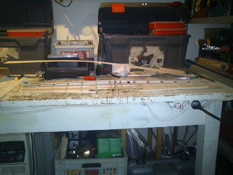

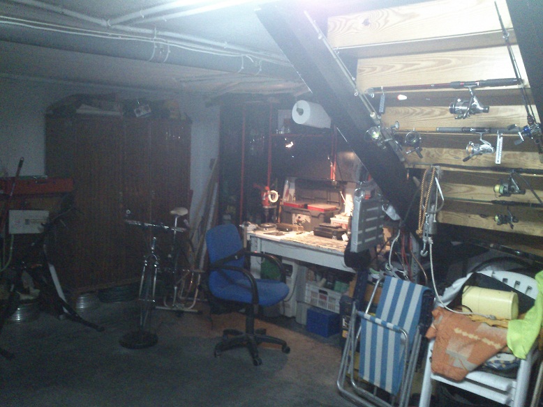

Bueno compañeros, como la gente pide fotos, y yo tengo algunas, en vez de esperar al domingo pongo lo que tengo hasta ahora y si me da tiempo a hacer algo mas lo subiré el domingo.
Primero voy a poner algunas fotos de mi zona de trabajo para que le echeis un vistacillo y veais la cantidad de artilugios que tengo por medio.
Depues unas fotos de el enchapado.
Tengo casi enchapada la parte de abajo con balsa de 2mm, le he hecho unas ranuras para los servos.
Por la parte de arriba esta enchapado con balsa de 1mm hay le voy ha hacer el hueco para acceder al servo por si hay que cambiarlo o algo (los servos ya estan alojados)
La verdad que en el enchapado he aprobechado la madera del todo, no me han quedao muchos restos.
Me gusta el trabajo hecho, se me esta quedando muy limpio y estoy con el resultado
Espero que guste, un saludo.
mi zulo
enchapado parte de abajo
optimizando balsa
enchapando la parte de arriba
rematando la primera parte del enchapado

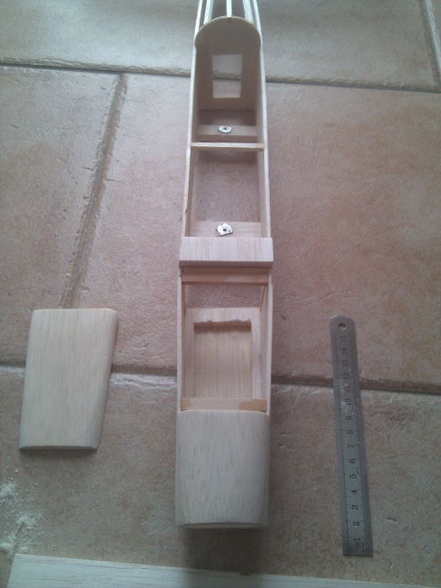

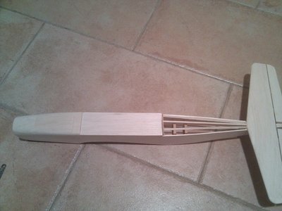

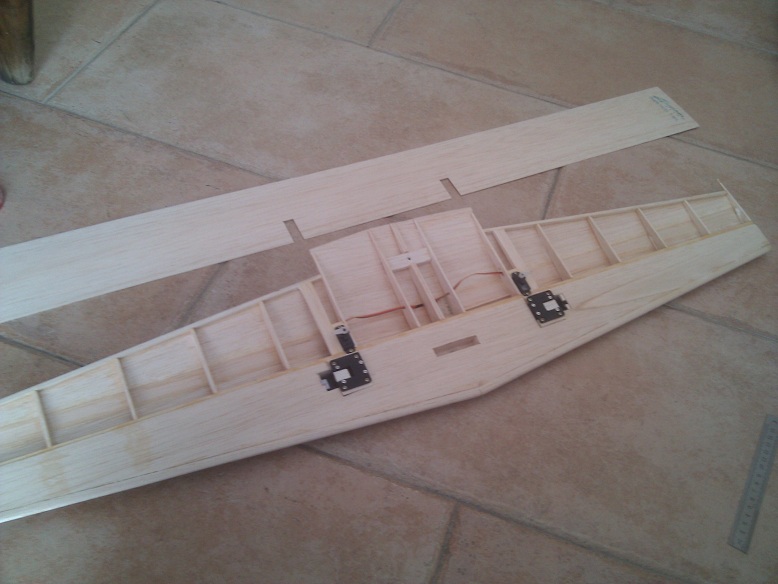

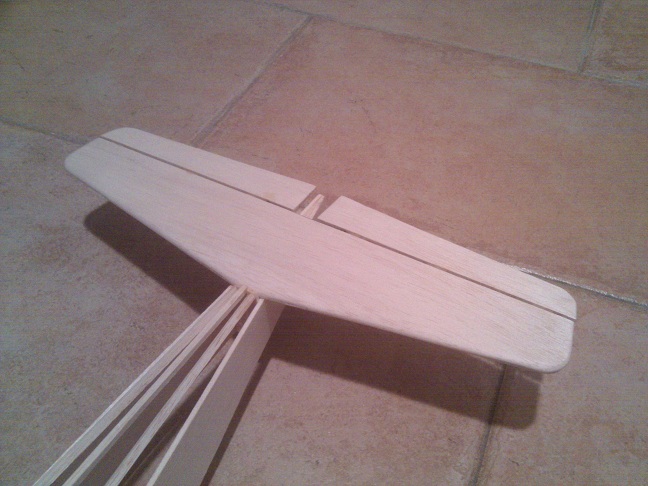

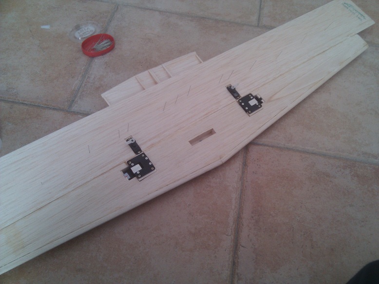

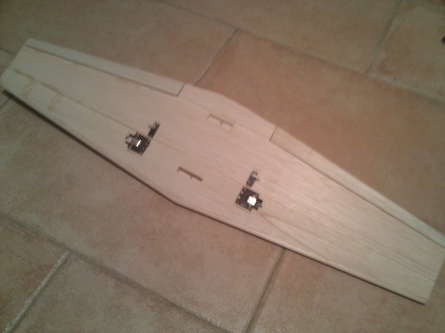

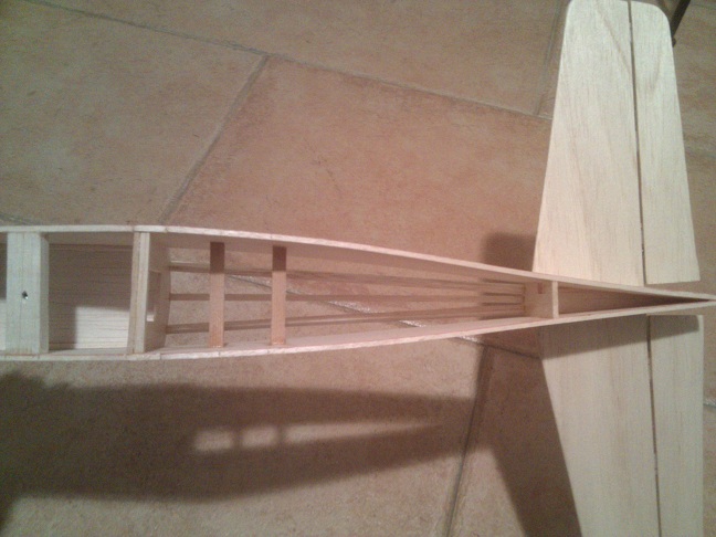

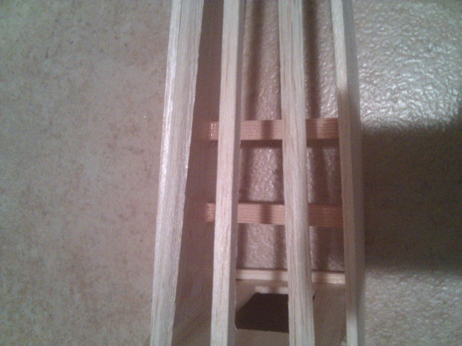

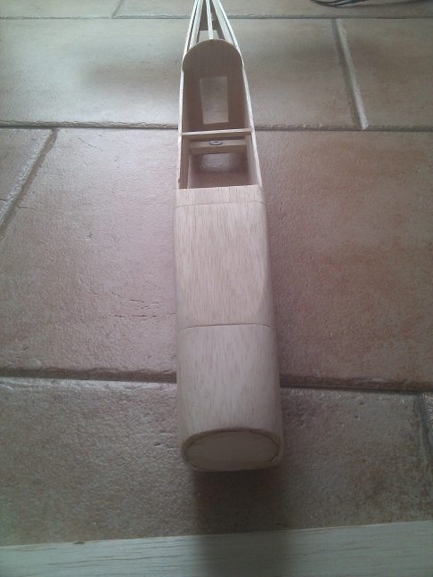

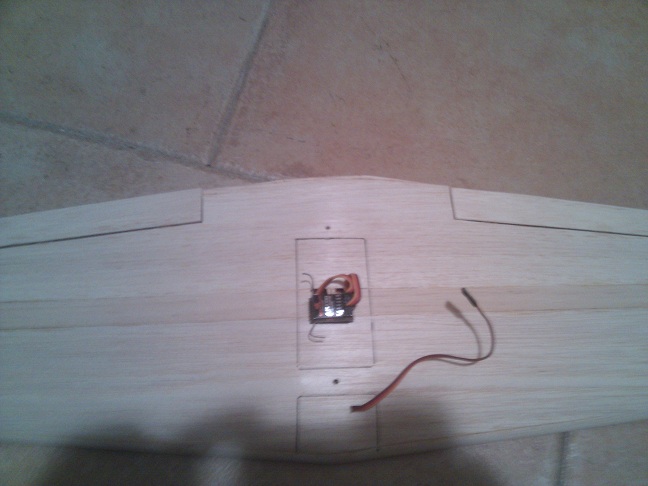

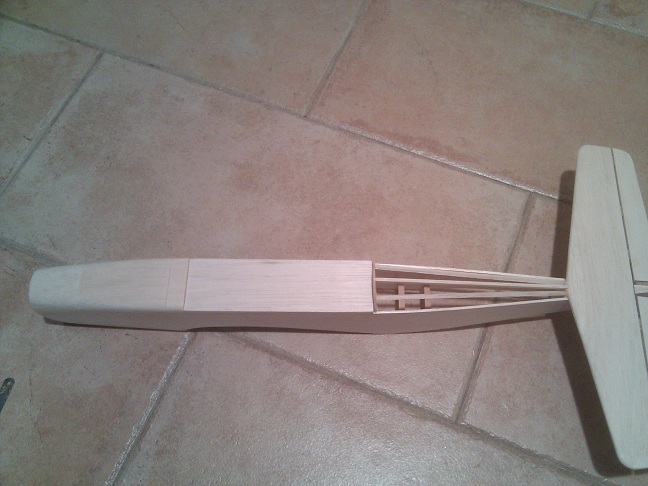

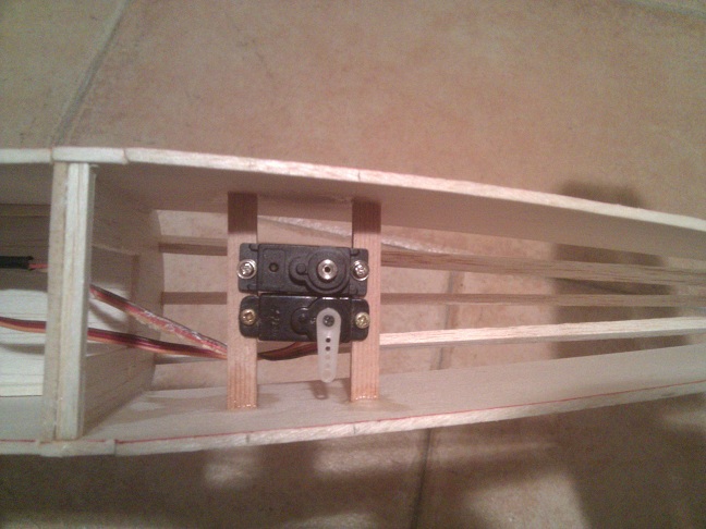

y para ir haciendo boca os pongo unos pocos avances del fin de semana.
-Servos de profundidad y timón de dirección.
-Alabeos instalados.
-Profundidad instalada.
-Alas enchapadas al 100% y ajustadas al fuselaje.
-Inicio cierre de cabina.
Por Kremat
#1130044
Buen trabajo Bernat!!!
Me encanta lo parco que eres en el uso de refuerzos.
No crees que el soporte de los servos de cola es muy endeble?
Por el riesgo que comporta en vuelo y por lo poco que te cosataria, quizas podrias ponerle algun liston de soporte que le hiciese de cama por la parte inferior y que fuse pegado al fuselaje. (serán un par de gramos)
P.D. Alguien ha visto a un chino con un tren de aterrizaje? En caso afirmativo ruego me lo comuniqueis. Se recompensará.
Por Bernat Batista
#1130118
Kremat escribió:Buen trabajo Bernat!!!
No crees que el soporte de los servos de cola es muy endeble?[/color]
Por el riesgo que comporta en vuelo y por lo poco que te cosataria, quizas podrias ponerle algun liston de soporte que le hiciese de cama por la parte inferior y que fuse pegado al fuselaje. (serán un par de gramos)[/color]
La verdad Kremat es que por el momento siempre lo he echo así y nunca he tenido ningún problema pero lo cierto es que si me he planteado reforzarlo un poco pero el echo es que todavía es un tema que queda totalmente abierto hasta que ponga las varillas de mando así que no se como va a quedar finalmente.
Incluso había pensado poner un tornillito en el lateral de manera que me hiciese un poco mas de fuerza, pero todavía me queda mucho trabajo por hacer y muchas incógnitas por desvelar.
Un de mi incógnitas por ejemplo es...!
Vais a reforzar las superficies de mando... alabeo, profundidad y timón...
Yo en este caso estoy planteándome enfibrar esas superficies ya que a grandes velocidades veo que van a ceder y no quiero que eso ocurra.
Al igual que las superficies también me planteo enfibrar el morro del avión ya que con las vibraciones el morro se puede abrir y con lo consecuente el motor puede salir despedido.
Hola Bernat.
Lo del tornillo lateral, aunque buena, no me parece la mejor idea.
Lo que creo que hay que conseguir es la máxima superficie de contacto. El posible problema no es que se vaya a mover un poco, el gran problema es que se suelte.
Respecto a la consulta del enfibrado de la timoneria, personalmente, no creo que sea imprescindible. A las velocidades que quieres usar tu avión, los movimientos serán mínimos y por lo tanto, las fuerzas que tendrá que soportar no serán tan fuertes.
Lo de enfibrar el morro, creo que puede ser una buena opción.
