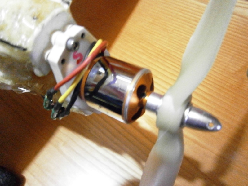

Por joselu
#1234439
He comprado el motor de bonet de himodel, pero no se como ponerlo a la bamcada, los 4 tornillos que vienen en el motor son imposible, porque no encajan con la bancada , ni porque los tornillos son demasiados cortos, alguna idea????

Por unomás
#1234450
Hola Joselu.
Los agujeros de la bancada de multiplex no suelen coincidir con los del motor.
Yo también llevo un motor chino y lo sujeto con solo dos tornillos. Si no te coinciden los cuatro agujeros, por lo menos dos sí que te deben coincidir.
También podrías taladrar la bancada para hacer que coincida con tu motor, pero lo veo más complicado.
Respecto a la longitud de los tornillos, tendrás que buscarte otros de la misma métrica y recortarlos para adaptarlos.
Ojo de no dejarlos demasiado largos para no dañar los bobinados y cuidado también con la cabeza que no te roce con el portahélices.
Prueba verás como encuentras una solución.

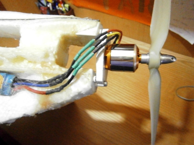

Por joselu
#1236411
hay una cosa que no entiendo.
El motor lo voy a poner como bonet, e decir por fuera del hueco, porque nos tornillos estas por el otro lado del motor, tendria que invertir el eje y no me atrevo.
La parte en la que se sujeta el motor se pone a la bancada con dos tornillos planos, pero, ¿Como pongos los otros 4 tornillos?
Porque me he dado cuenta que en la parte que va fija en la bancada no coinciden

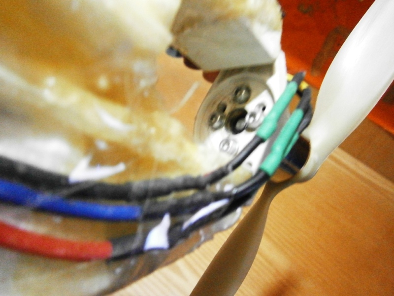

Por joselu
#1236461
Esta bien bonet ?
el tornillo que ves a la derecha , supuestamente dice el manual, que va en los 4 puntos de la bancada, entran bien pero no encajan en la bancada que esta fija en el chasis del park
Por bonet
#1236495
Buenas joselu,
Está ok, puedes taladrar la bancada del ParkMaster y utilizar como plantilla para marcar, la pieza negra de base en forma de cruz, es la que viene con el motor.
Por otro lado, la bancada del ParkMaster sobre el morro del Parkmaster. en teoría tienen que encajar los dos tornillos y los espárragos de regulación de incidencias.
Por joselu
#1236556
entoces los esparraagos no tienes que fijar donde va el motor a la parte fija del chasis?, si no que empujar o regular la parte que viene suelta y donde se pone el motor¿
Vale, ya he visto que no, no hace falta
la incidencia , si mi me pongo encima del avion y detras de el es:
Motor a la derecha y con leve inclinacion para abajo, no?

Por joselu
#1236635
muchas gracias bonet, lo que no se es como calculas esos dos grados, con que aparato se puede hacer?
He montado yo , el motor, que por cierto gira en sentido de las agujas del reloj, se que hay que intercambiar cables , pero no se si era el negativo por el positivo(a ver si quemo) y el neutro lo deja tal cual.

Por bonet
#1236648
Buenas joselu,
Para saber la inclinación, por ejemplo, puedes poner un transportador de ángulos, encima de la bancada, como los que utilizan los estudiantes y un hilo longitudinal encima del fuselaje.
Puedes intercambiar cualquiera de los tres cables del motor, no se quema.
