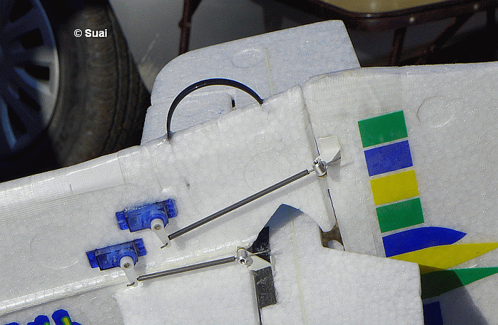

joselu escribió: las sujecciones de los horns, eso que se mete la barra del brazo del servo, y que se tiene que atornillar con un esparrago, se pueden asegurar con epoxi?
He hecho una prueba y la tuerquecilla se movia y aflojaba.
Yo puse adhesivo fijatornillos.
joselu escribió: Todavia me queda fijar todo y poner los servos de las alas, que me he dado cuenta que los servos de 9gr, son un poco mas grande que el hueco y me da pena tener que quitar corcho del hueco, vosotros lo hariais?¿
Por supuesto , muchas gracias a los dos
Creo que en su dia modifiqué los encajes para los servos. En todo caso si no caben, se habrá de aumentar el hueco.

Hola, yo con cuidado y el cuter nuevo lo recorté y quedo bien y luego con cinta americana blanca tapo el servo, y para que no se aflojen las tuercas y perderlas con el consiguiente peligro les pongo cuando están en su sitio una minúscula gotita de epoxi y ya no se aflojan y si los tienes que quitar tampoco da problemas.

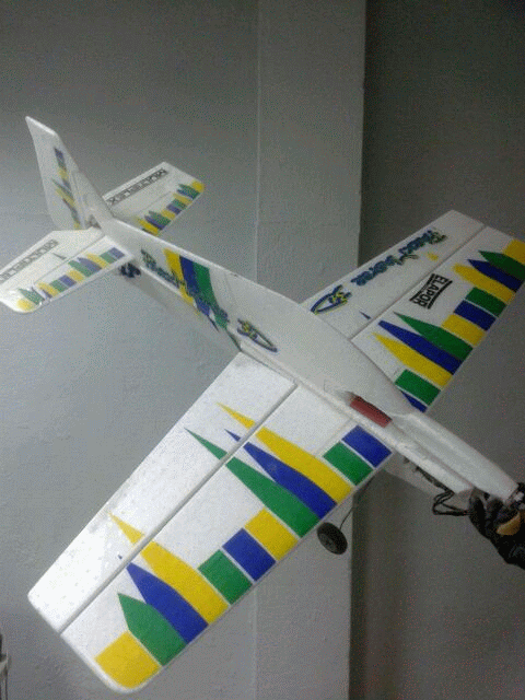

he pintado la cola en color rojo, con las pinturas acualux de tintalux, hice la prueba en otro modelo y la pintura saltaba, veremos a ver que pasa
He recordado que los hijos de bonet(pagina 40) aparecian pintandolo con esa pintura, no pasa nada, no?
No me atrevo con otras pinturas como las que se dicen aqui del leroy merlin, pero tengo que poner alguna pintura fuerte para pintar de negro la cabina.

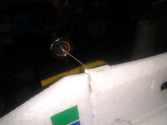

Para el tren trasero la moneda de 5 centimos?
PD:la inclinacion se la voy a dar como ha dicho bonet en su dibujo, es decir una inclinacion que llegue a la cuarta parte de la medida del semiala del elevador

joselu escribió:acualux de titanlux
De cogerlo por la cabina para despegar, con el tiempo se desprendió un poco la pintura.

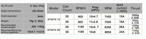

Gracias Manuel V. Muy interesante tus recomendaciones sobre las hélices. Hoy he probado el PM y la verdad, va muy bien. Compañeros que tienen el PM con otro motor/hélice, lo han probado y dicen que les gusta esta combinación más que la que ellos llevan, aunque supongo que se podrá mejorar. El motor que llevo, es este en concreto
http://www.todohobby.net/es/motores-bru ... 21509.html
Y la helice que recomiendan para el, es la 10x4,7 http://www.todohobby.net/es/motores-bru ... 21509.html
¿Donde podría conseguir hélices de 10x4,7 de calidad, que puedan irle bien al PM?
Por SuaiTeam

Por cierto, por si a alguien le interesa, he resuelto el "patín de cola" de una manera, barata, sencillla y muy ligera. He cortado una brida de plástico negra (de electricista) y la he pinchado, haciendo un arco de unos 5 cm,. de diámetro. La brida la he metido unos 3 cm. por cada lado y la he pegado con pegamento gomoso, de ese que traen los aviones chinos. Parece que va bien. Una fotito....

La APC sf segun el fabricante se debe usar a 65,000 rpm/diametro. y para la 10x4.7 seria un limite de 6500 rpm.
Yo las he usado hasta 7100 rpm, pero no me atrevo a forzarlas mas.
La Cia, PA que vende los motores Thrust, recomienda estas helices en uso a mas de 8000 rpm.
Yo creo que aqui seria mejor usar las APC MR y las nuevas de fibra de carbon, tambien diseñadas para multirotores.
El problema con las de Fibra de carbon es que son muy duras y en caso de un golpe, posiblemente se doble el eje del motor o se rompa la base del modelo antes de quebrarse.
Ahora un motor de 1180Kv a 3s te daria aproximadamente:
1180 x 11 x70%= 9086 RPM. como minimas, en caso de dar menos y el voltaje sostenerse en 11 V, entonces la helice es muy grande para el motor, generara demasiado calor y posiblemente termine quemandose.
Una APV 10x4.7 produce un trabajo, segun Drive calculator de 237 watts. y a 70% de eficiencia requiere una potencia de entrada de 342 watts para 30-31A.
Practicamente ocupa un motor de 100-110 gramos de peso.
Tambien dara 1610 gramos de empuje.
Manuel V.

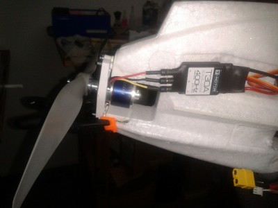

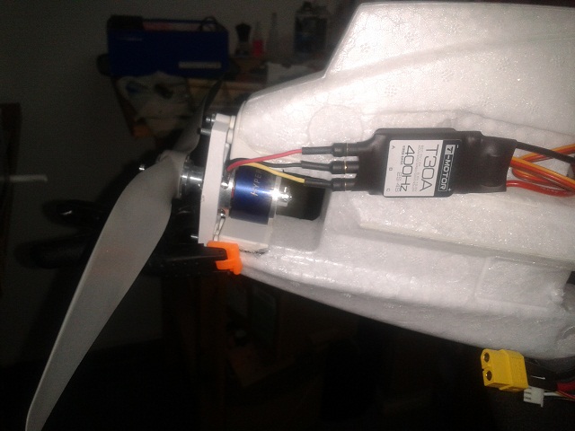

desesperao con el motor de himodel, llevo 2 roturas, una de motor y otra del esparrago que sujera el eje, no se que medida de llave l lleva que ninguna me coninciden y terminan rompiendo el esparrago
Otra recomendacion de motor?
Y para colmo no lo puedo meter ese motor por dentro, el eje es demasiado corto, y no se que eje le podria meter
Que os parece este motor?
http://aerobuyrc.com/es/motores-electri ... hless.html
Decir que estoy teniendo mis porrazos , y al tener que poner el motor por fuera de la bancada, eje doblado, ya he cambiado 2 ejes y el macarron se me rompe

joselu escribió: Que os parece este motor?
Yo lo veo "cortito" un compañero del club lleva ese en su ParkMaster y ha cogido el mio, en el que llevo este http://www.todohobby.net/es/motores-bru ... 21509.html y dice que va mucho mejor y más desahogado (el se maneja mejor con el ParkMaster que yo)
Yo con el mío estoy muy contento.
Por joselu
#1259791
Ahora que lo dices tienes razon, es avion es mio, pero lo han visto mas gente y dice que es como si le fallaran las vueltas o algo, yo mismo noto como a veces al hacer 3d le falta una puntita de gas que no lo consigo
Preguntas de tu motor, lo llevas metido dentro de la bancada?
Que pala y variador usas?
Te rogaria que me respondieses , si me dices que va bien , me lo compro ya mismoç
el patin de cola con cintillo te va bien?
Hazle una fotillo al motor
