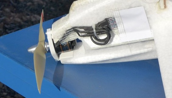

joselu escribió:Ahora que lo dices tienes razon, es avion es mio, pero lo han visto mas gente y dice que es como si le fallaran las vueltas o algo, yo mismo noto como a veces al hacer 3d le falta una puntita de gas que no lo consigo

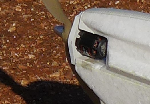

Preguntas de tu motor, lo llevas metido dentro de la bancada?
Que pala y variador usas?
Te rogaria que me respondieses , si me dices que va bien , me lo compro ya mismoç
el patin de cola con cintillo te va bien?
Hazle una fotillo al motor
Joselu, disculpa que haya tardado en responder. Ando muy liado.
El motor lo tengo dentro de la bancada. Cabe de sobra.
Llevo una hélice 10x5 http://www.hobbyking.com/hobbyking/stor ... oduct=5440
Variador un EZ 30A. No se calienta
El patín de cola va de fábula. Llevo unos 50 aterrizajes con el en pista de tierra y piedra y sigue intacto.

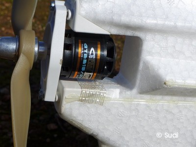

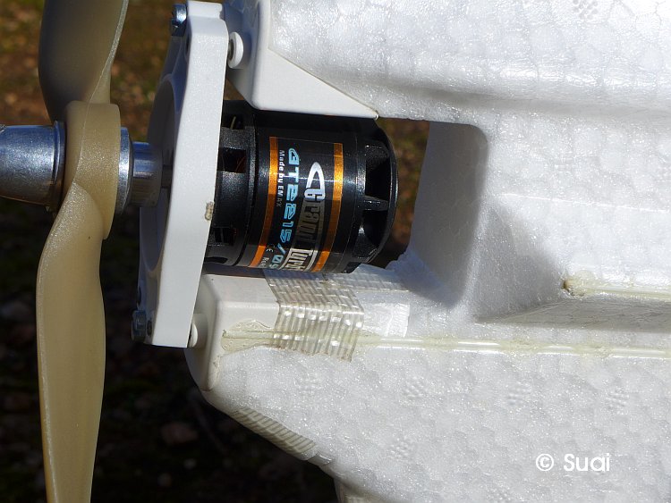

Joselu, aquí tienes una foto donde se ve más claro el motor.

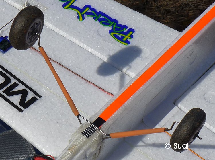

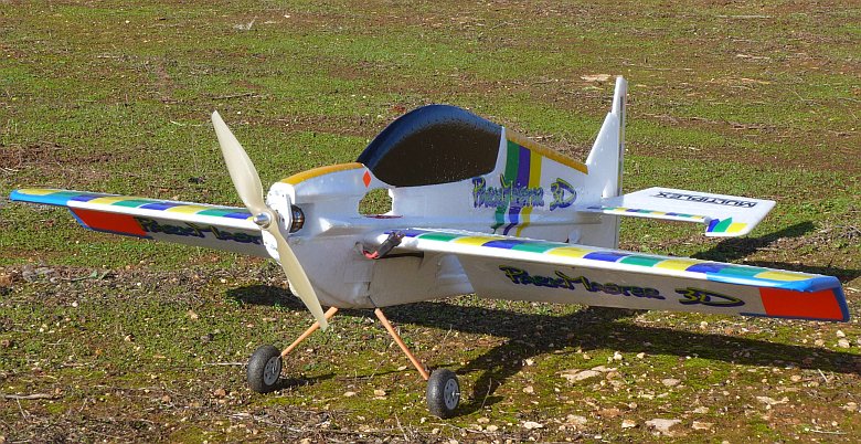

El tren de aterrizaje del ParkMaster, me resulta demasiado blandito (o yo soy un ceporro aterrizando :mrgreen: )
Por si a alguien le interesa, lo he reforzado con un sistema parecido al que usé para mi Raptor FPV. Se trata de una V de alambre de acero (cuerda de piano) de 2 mm. (el tren original es de alambre de acero de 2,5 mm.) de tamaño similar al del tren y que monto en paralelo a este, consiguiendo mayor resistencia sin perder mucha elasticidad. Para sostenerlo al tren original, he usado tubo de silicona para glow.
Ya llevo dos semanas con él y funciona muy bien.
Como una imagen vale más que mil palabras, aquí os dejo una foto.
Por SuaiTeam
#1261143
Marco Castro escribió:Es muy blandito si, yo lo habia enfundado en termoretractil antes de montarlo para darle rigidez, pero ni aun asi!
Me apunto tu metodo :)
Saludos!
Marco, el termorretractil difícilmente puede darle rigidez, en todo caso mejor aspecto. Este sistema que yo uso suma la fuerza de los dos "resortes": el que trae el tren y el que se le añade con la nueva "V" de alambre acerado, lo cual mejora mucho el comportamiento, al tomar tierra.
Otra cosa, el trocito negro que se ve, entre el fuselaje y la nueva "V" de acero, es un trocito de tira de fibra de carbono, de 1x10 mm. Protege el fuselaje y no añade peso.
