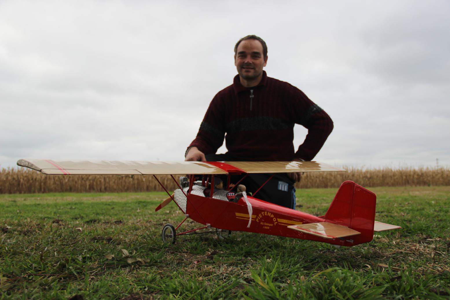

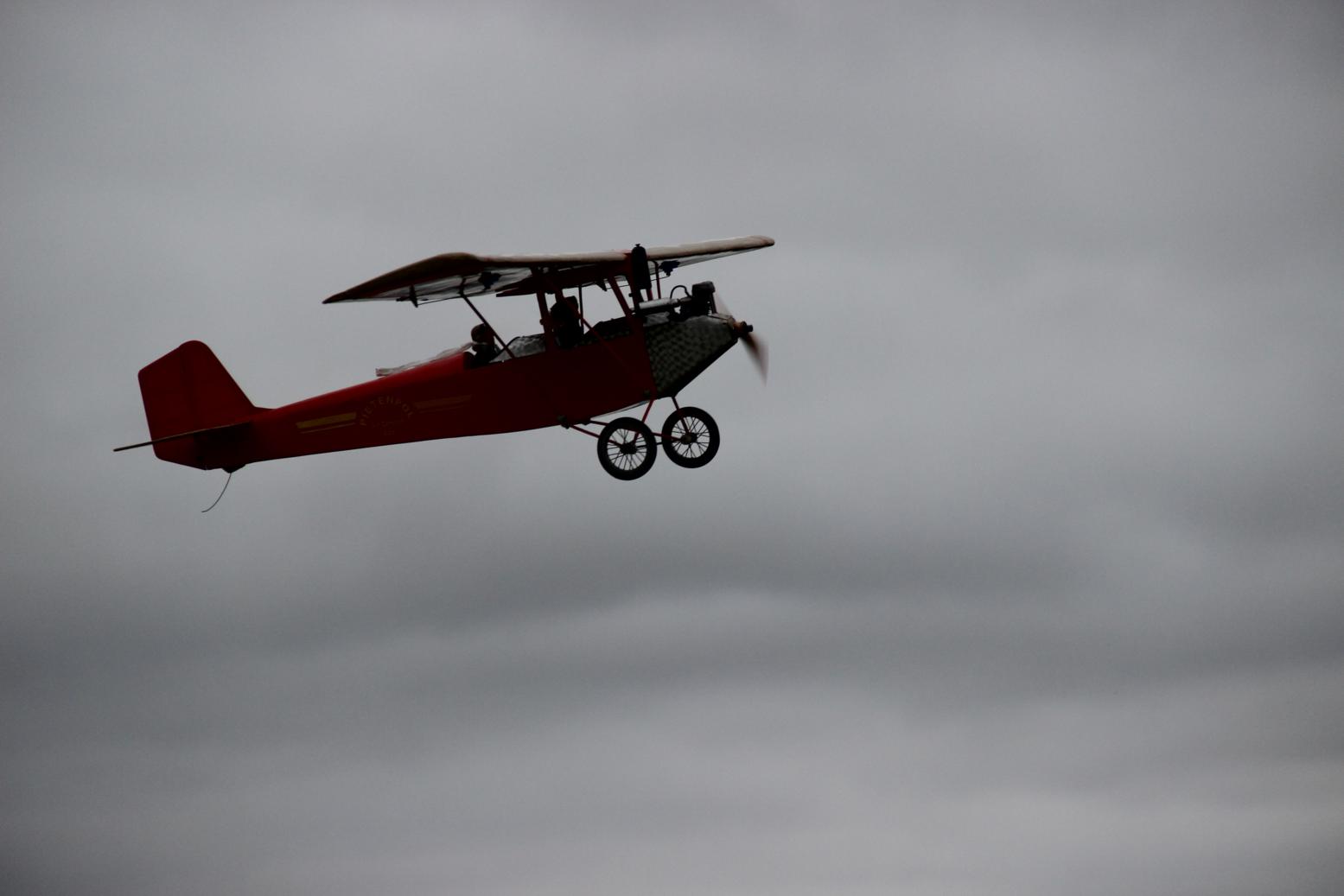

Hola, quiero presentarles este modelo que estrené hace muy poco, pero lo tenía terminado ya del año pasado...
Tenía que darle uso al motor que me regaló mi amigo Roberto Ruggiero (Roberto Hector como usuario de este foro) horas antes de su muerte, y elegí homenajearlo con el pietenpol aircamper de 1929, que originalmente usaba los motores de los autos Ford "A" como planta motriz...
Se trata de un OS .40 surpass de 4T, el modelo es de mi diseño y tiene 1,5m de envergadura y pesa 1,9 kg...
Dejo unas fotos, luego les subo un pequeño video y el plano...
Espero que les guste.

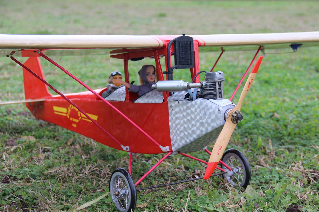

Muchas gracias, el capot y las tapas del fuselaje las hice con chapa de aluminio de 0,5mm de espesor, corté el desarrollo (que antes lo practiqué en cartón para no errarle) y antes de doblar la chapa, o sea, estando plana le hice este "escamado" (porque parecen escamas). Con el cepillito de acero frontal que viene para el dremel, lo puse en la perforadora de banco y lo fui apoyando susecivas veces dejando estas improntas....
Las ruedas las hago tambien desde hace varios años...son muy livianas.

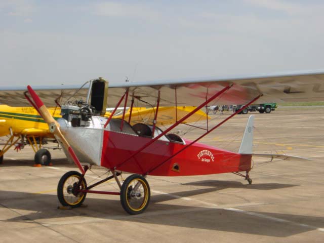

avion al que quise representar....
