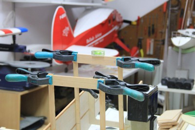

#1425991

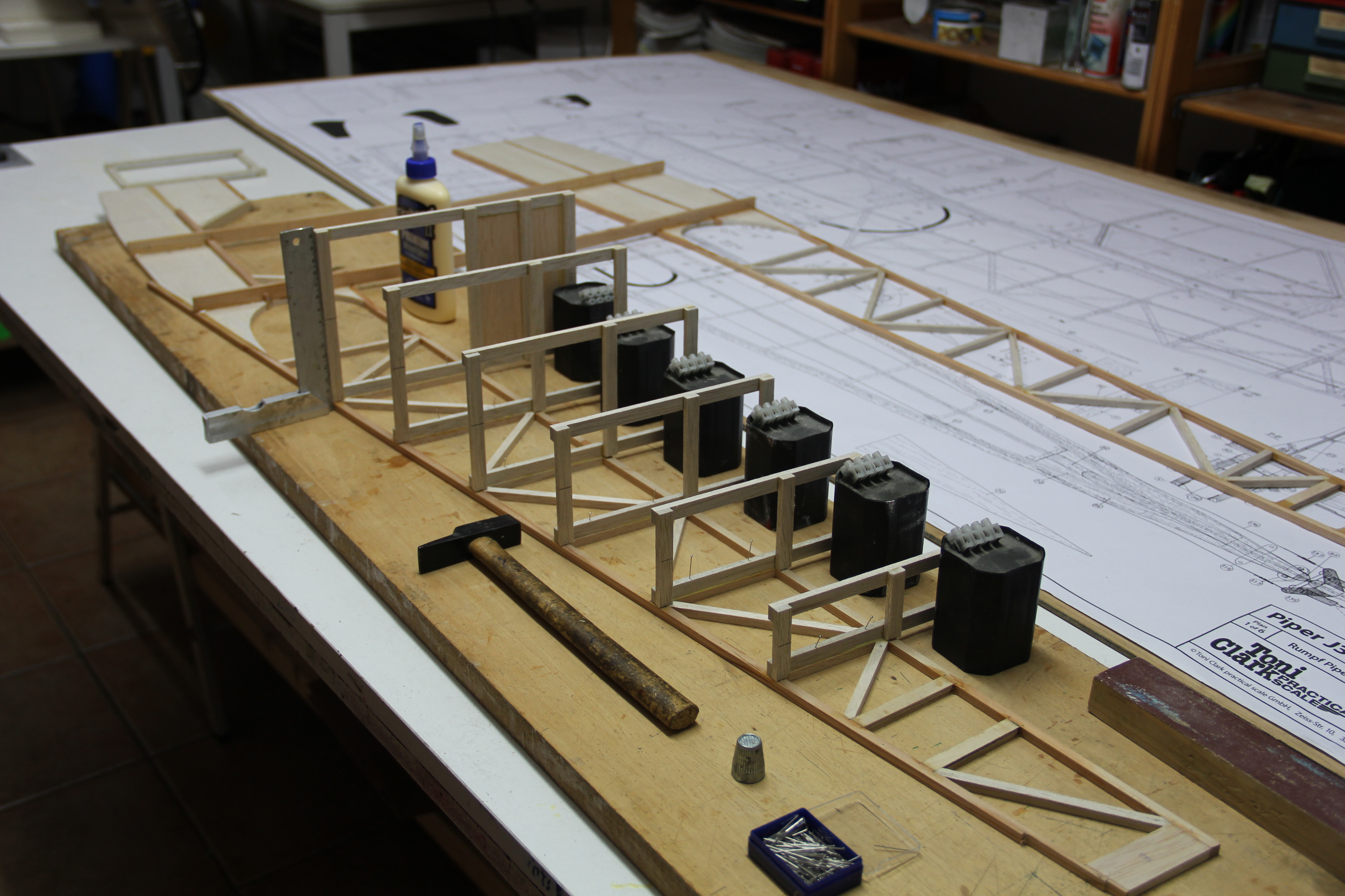

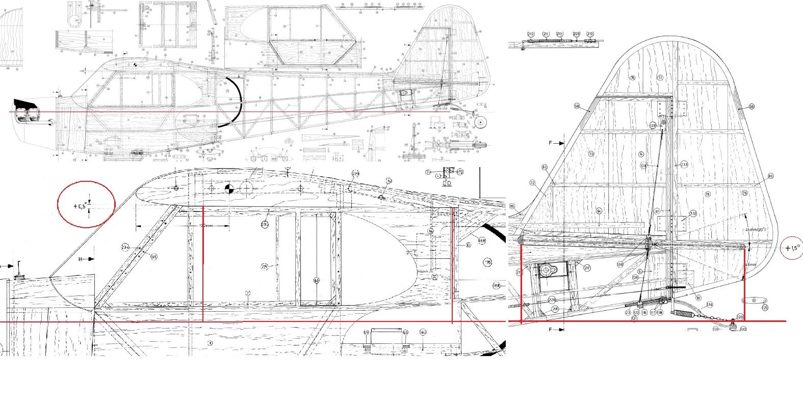

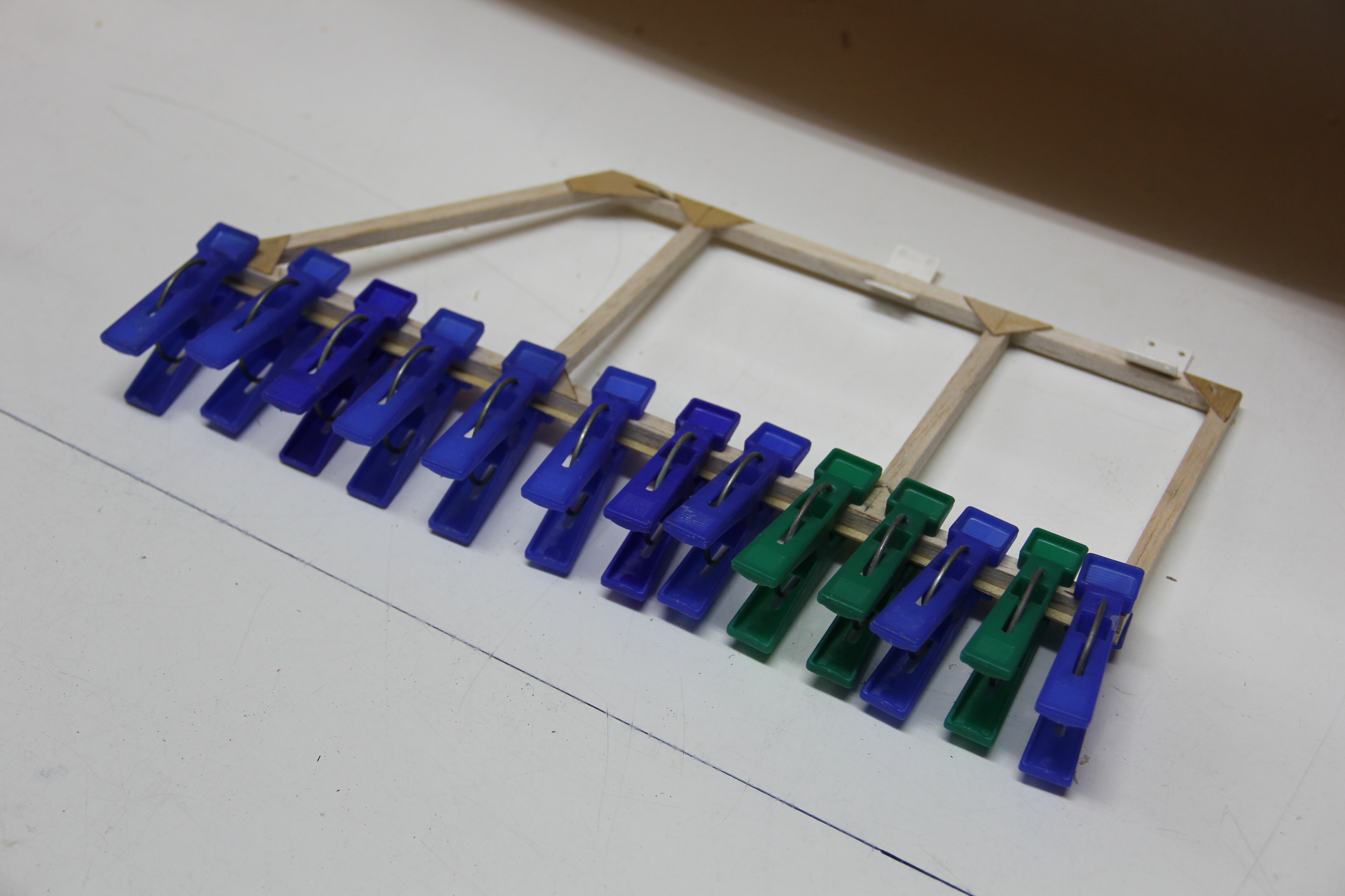

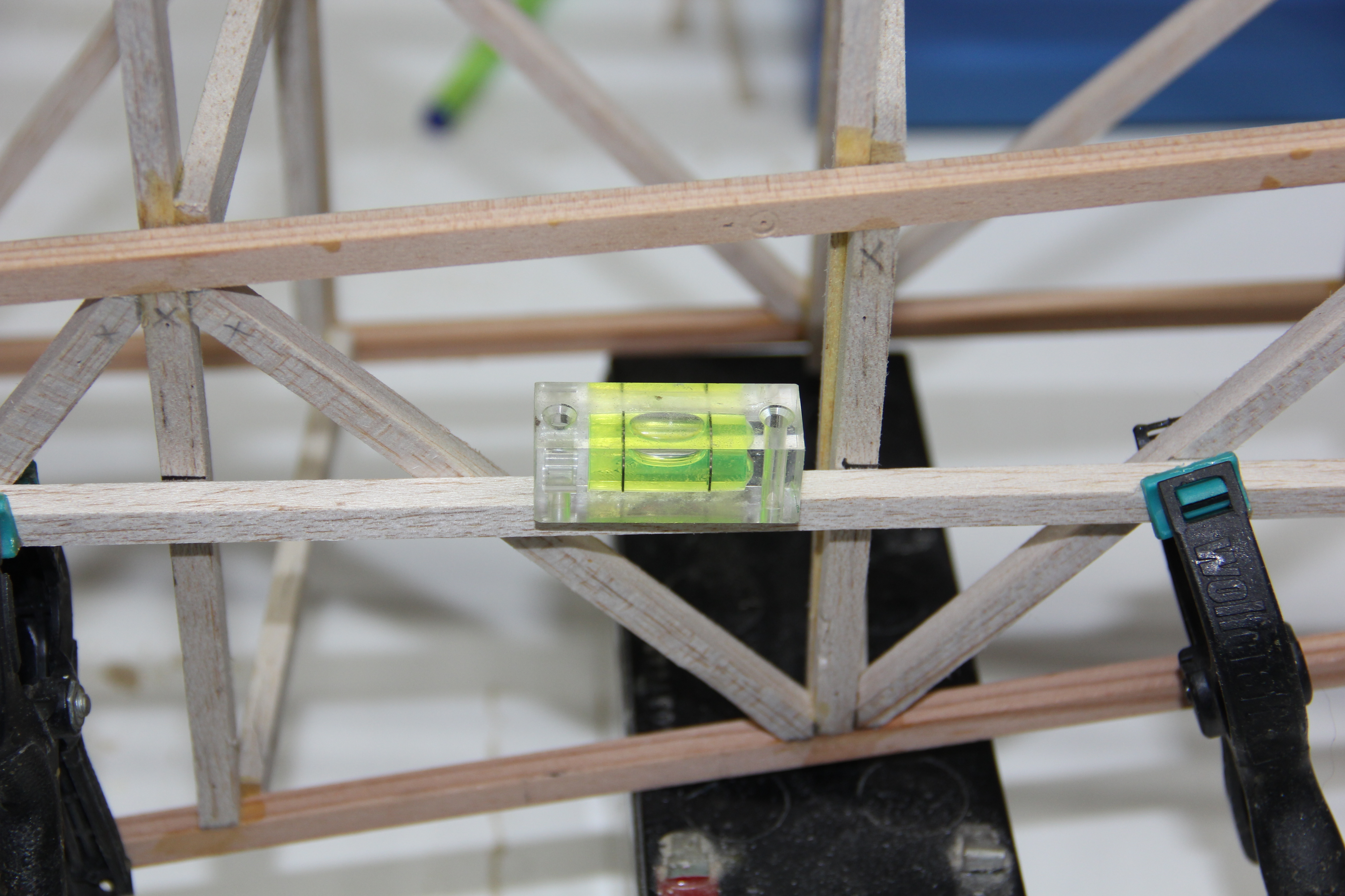

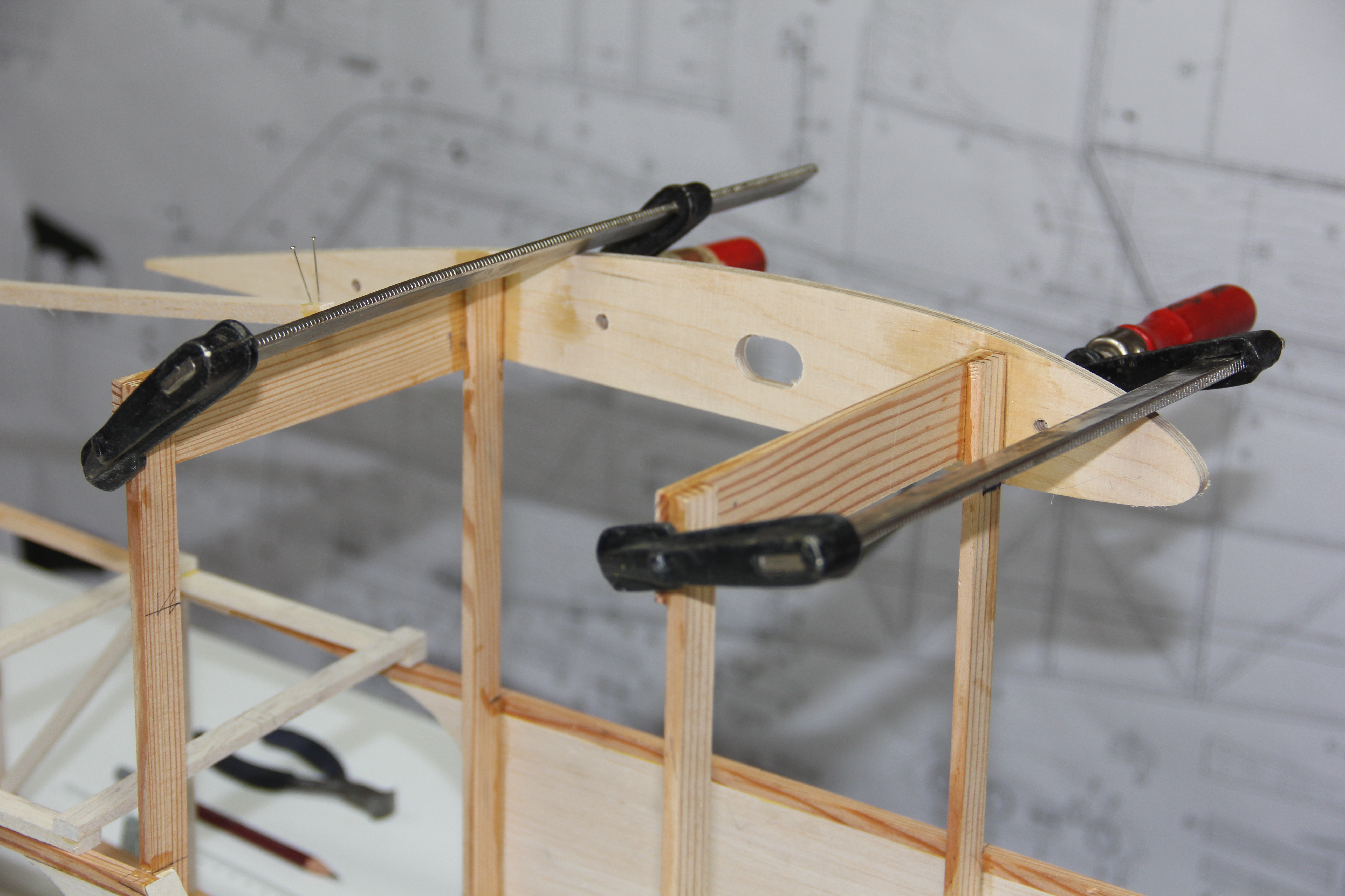

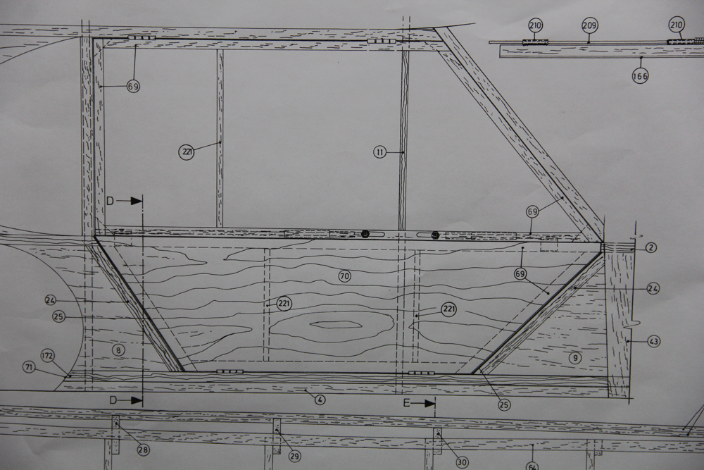

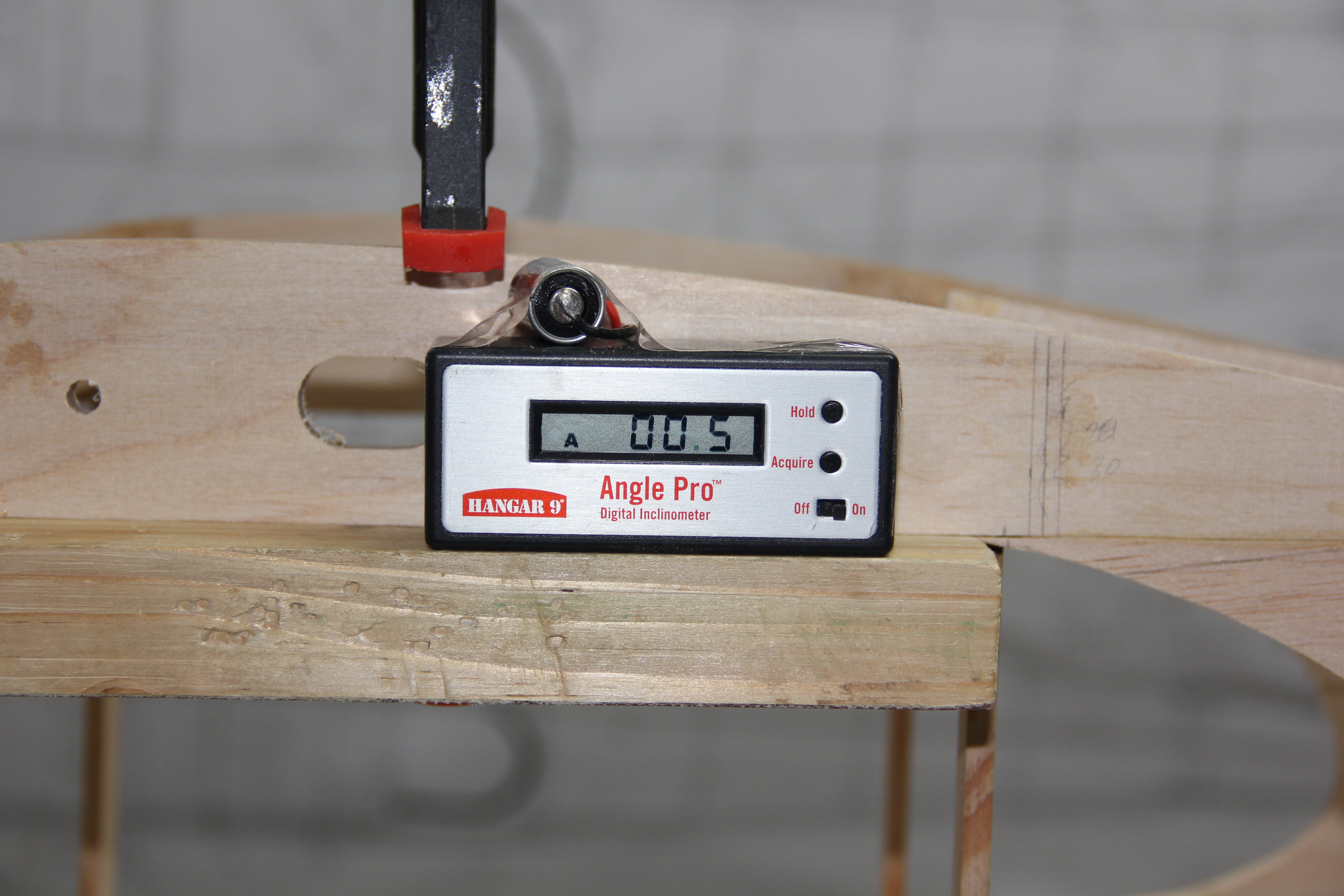

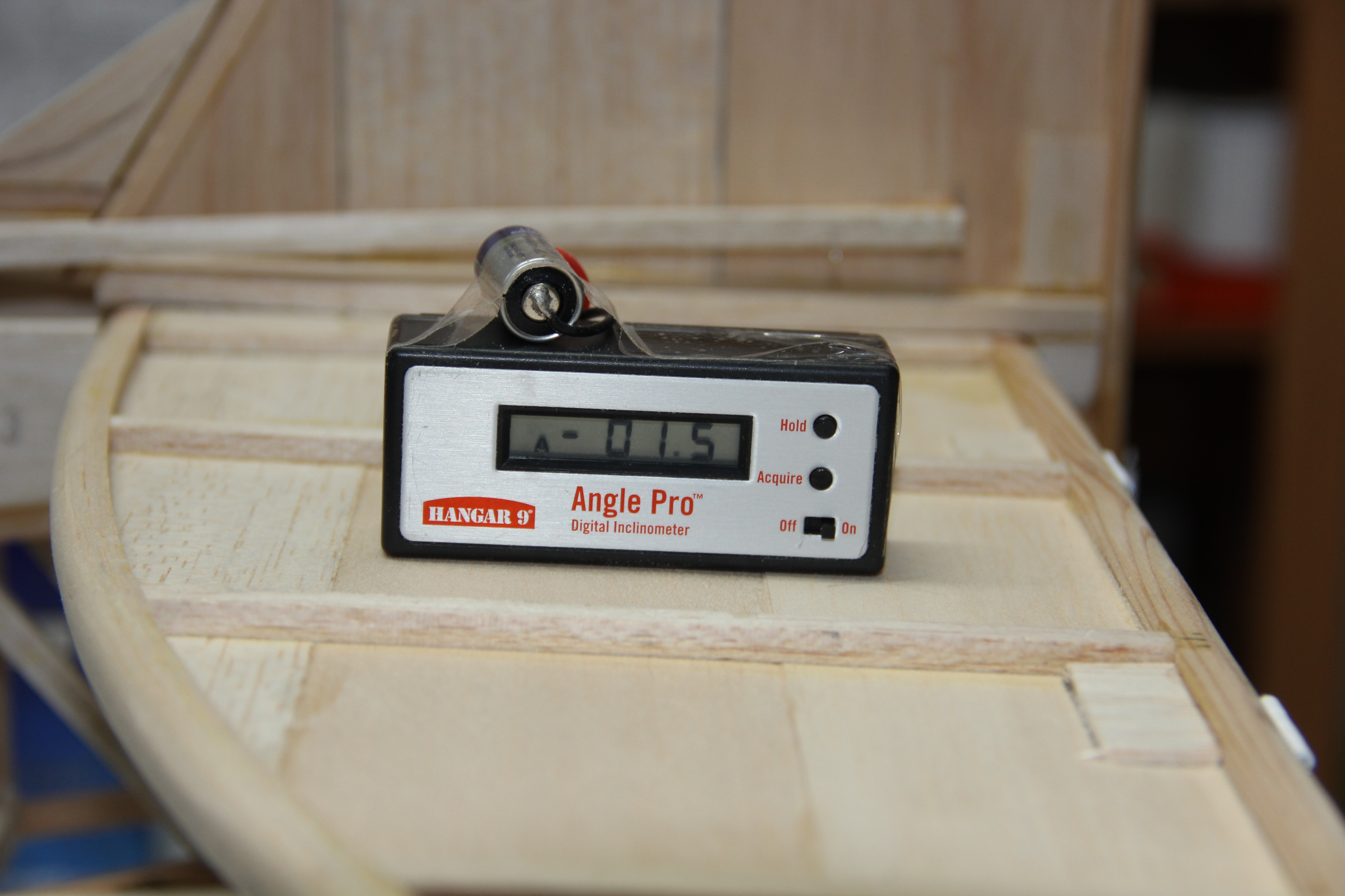

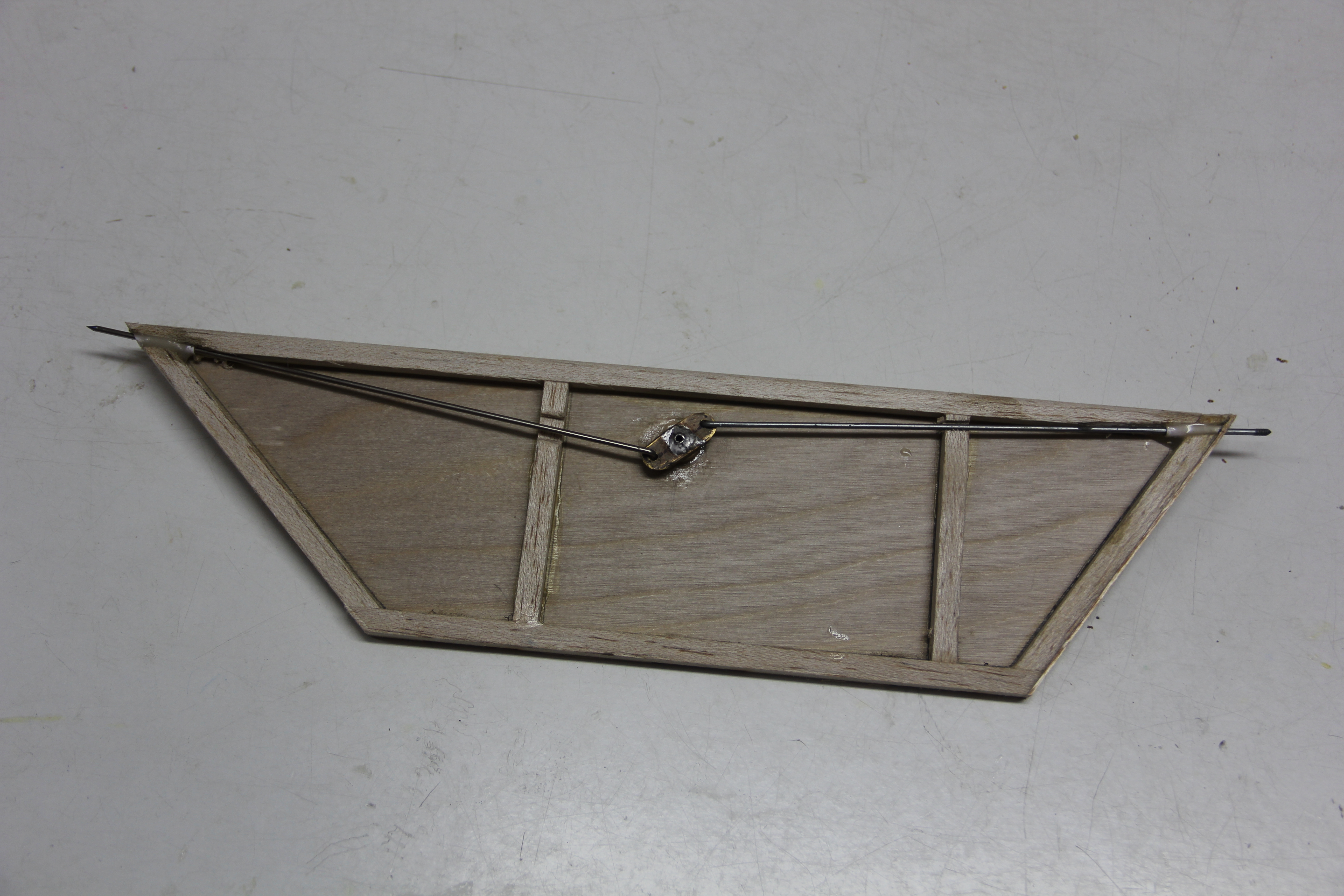

Hola Compañeros:
Paso información de la pitición de PATTEX.
En el plano de Toni Clark ya viene dibujada la línea maestra central que coincide con el
eje longitudinal aerodinámico del avión, desde esa línea maestra parten todas las incidencias
que están perfectamente referenciadas en los planos del modelo, osea que tomando las medidas
oportunas sin necesidad de medidores de incidencias puedes dejarlo completamente acorde con
las incidencias del diseñador del avión, si mas adelante quieres comprobar con un medidor de
incidencias, tomando como referencia la linea maestra, mejor que mejor, ya que aunque pongas
mucho cuidado al construir sobre una superficie completamente plana, siempre hay tensiones
originadas por la humedad de los adhesivos alifáticos que yo suelo emplear y las distintas durezas
o calidades de madera suelen tensionar algo, pero lo mas delicado es a la hora de aplicar calor
al producto que yo empleo para entelar "KOVERALL" que tiene alta capacidad de termorretractilado
y puede distorsionar y revirar algo la estructura tanto del plano de sustentación como del fuselaje,
la ventaja es que puedes corregirlo aplicando un poco mas de calor en la parte que te interese
tensionar algo más, despues con la aplicación de novavia ya no hay variación alguna, te adjunto
unas imágenes para que te hagas un poco la idea.

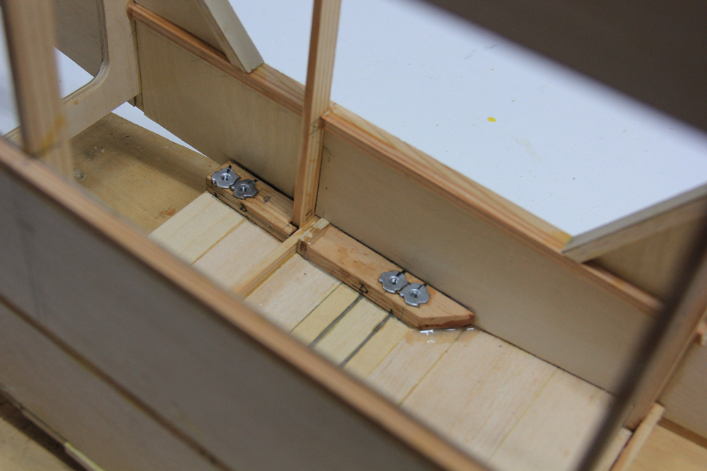

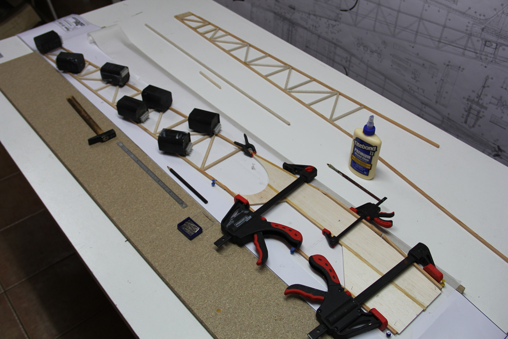

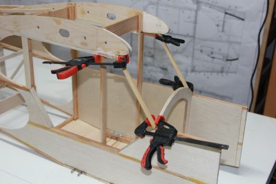

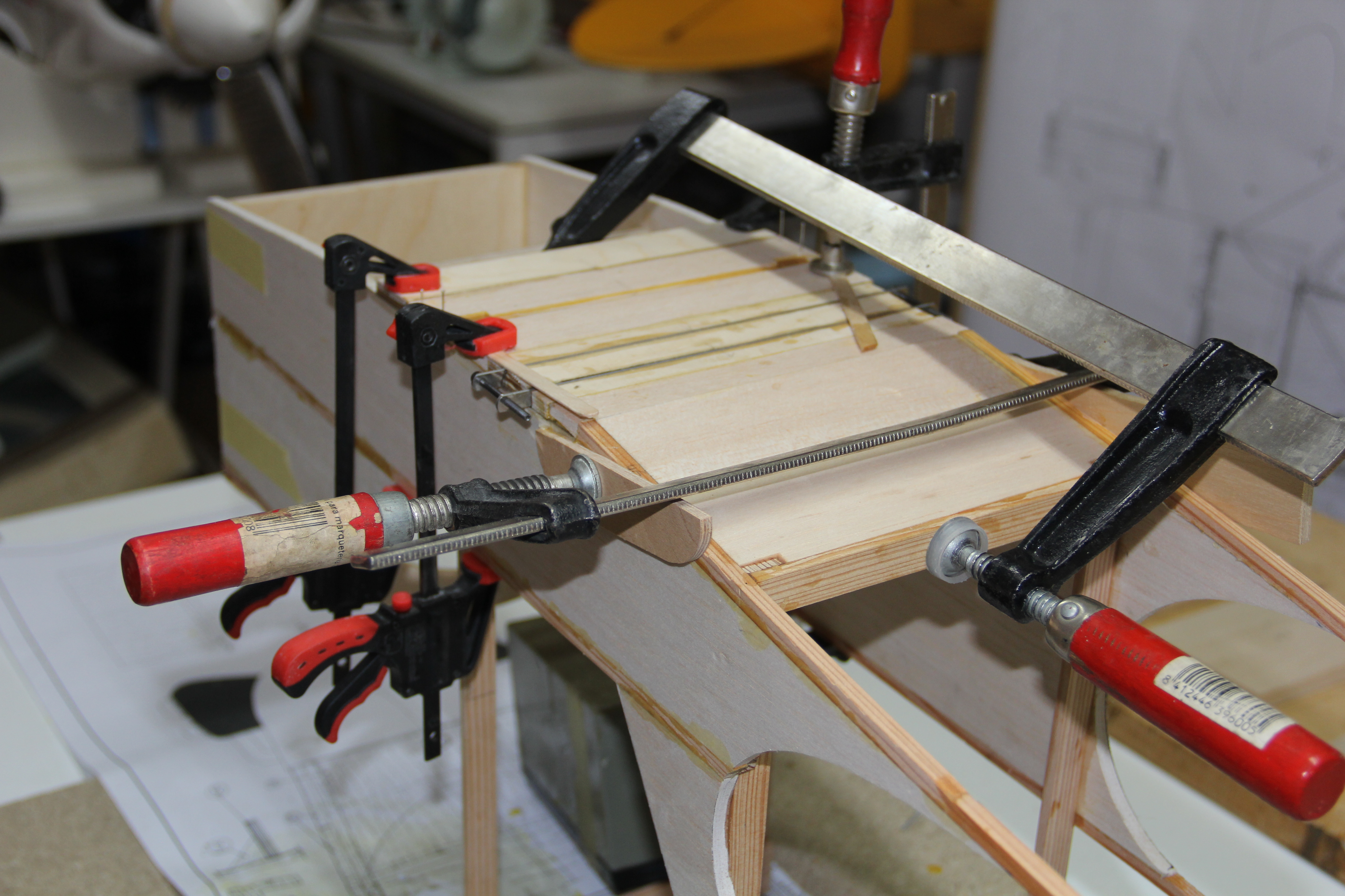

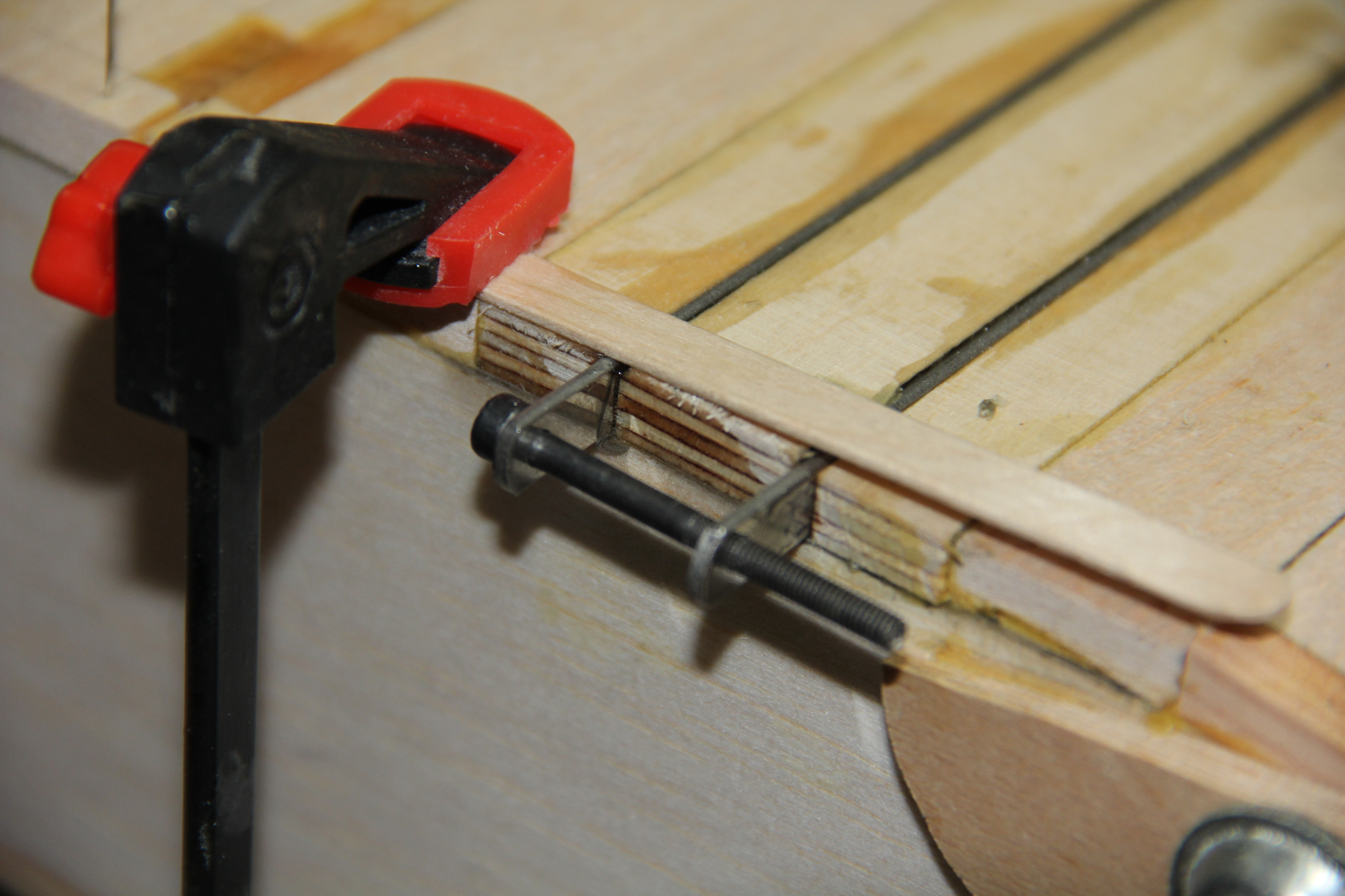

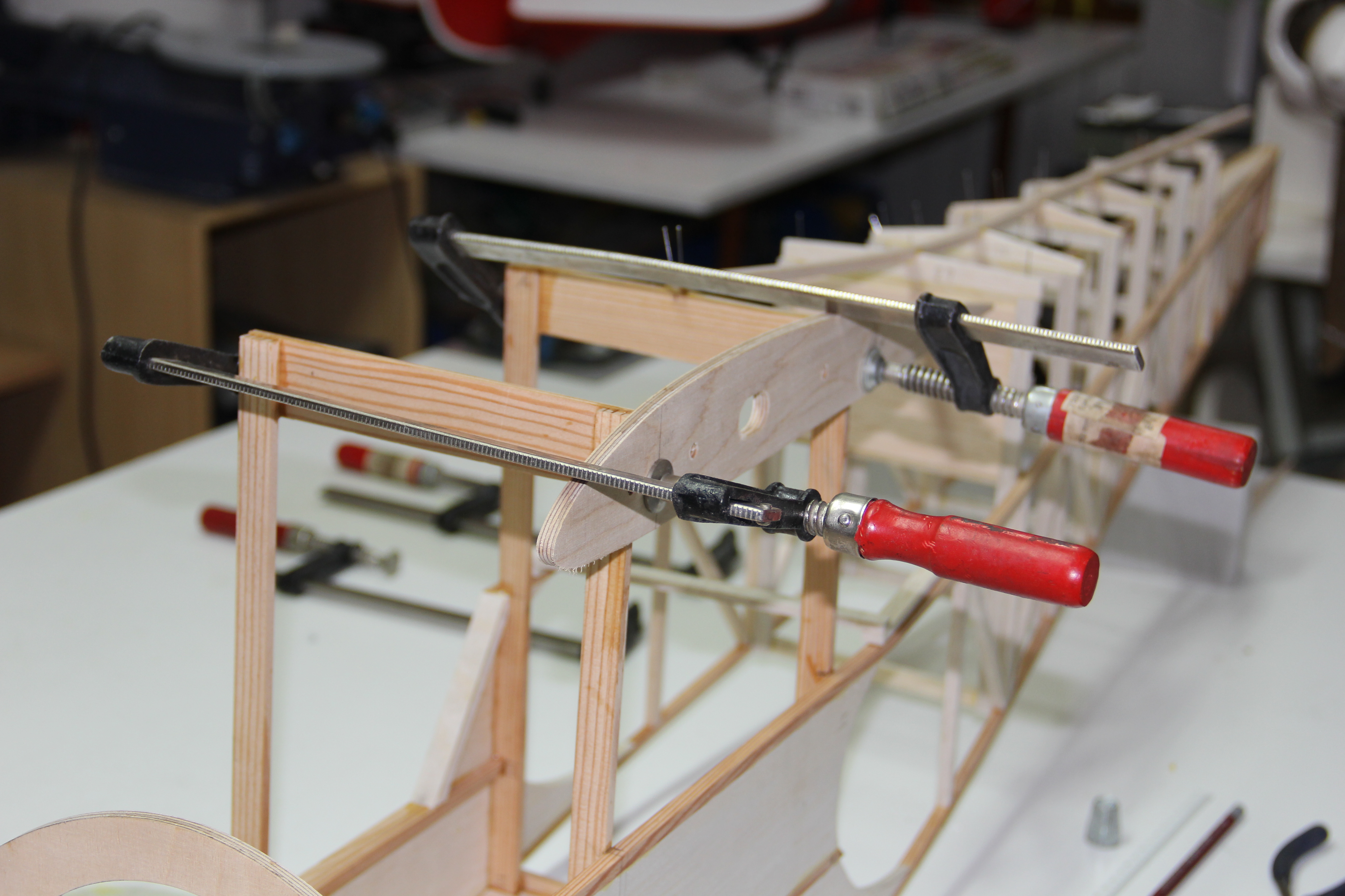

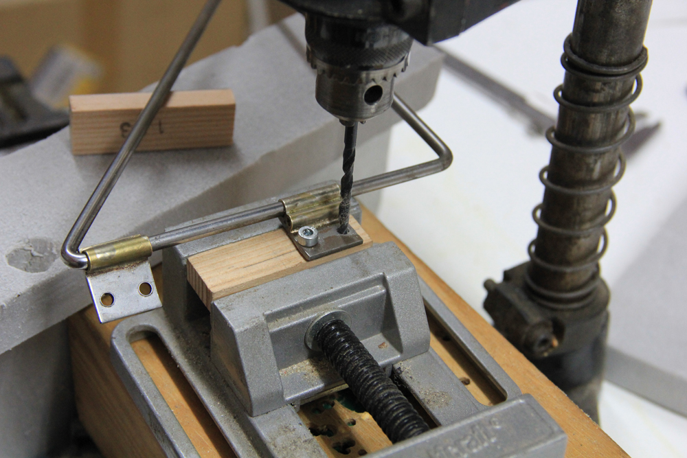

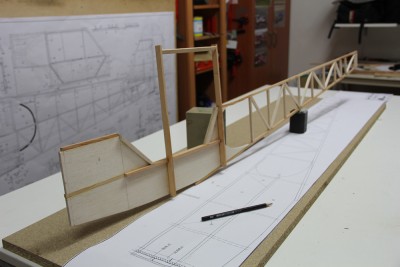

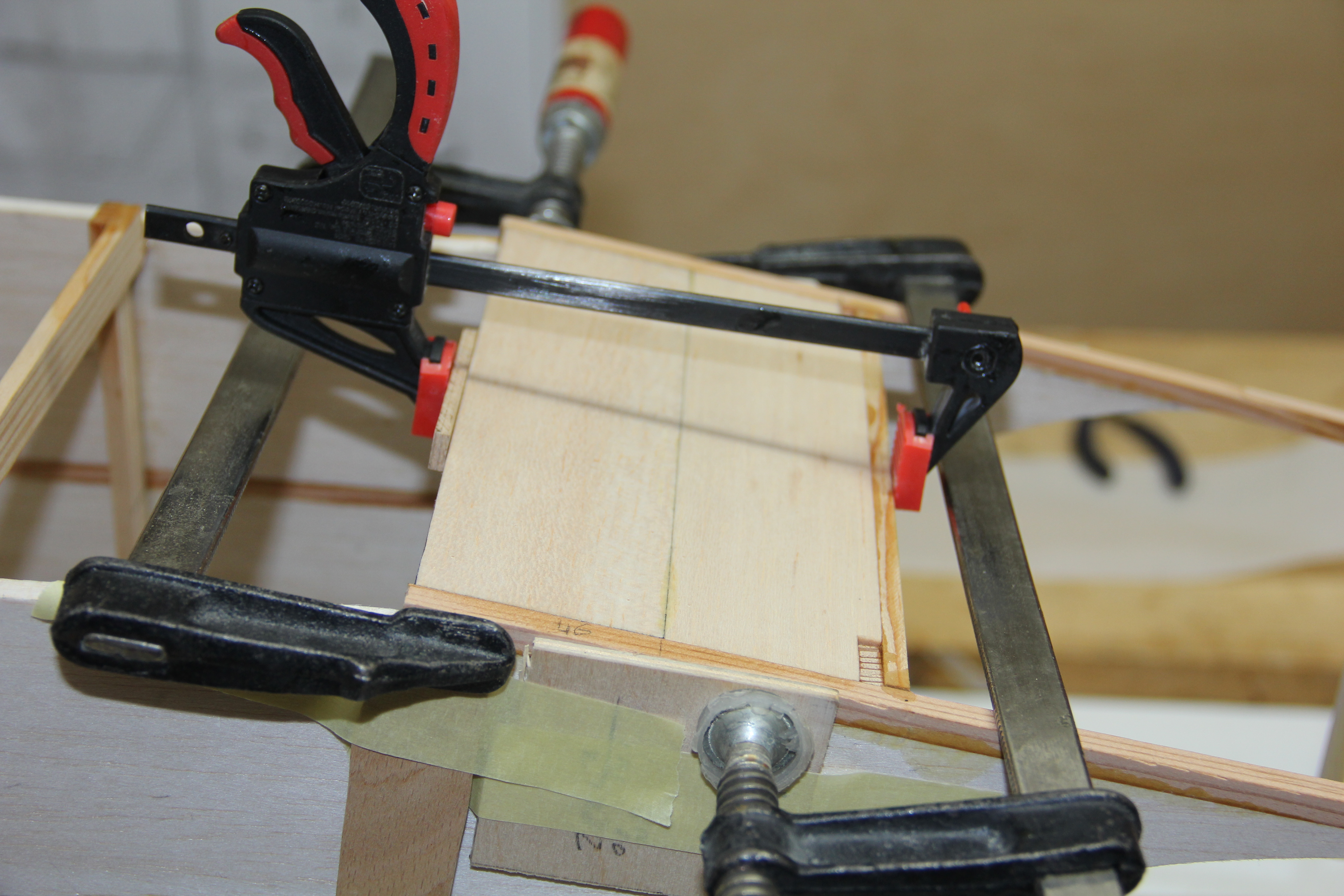

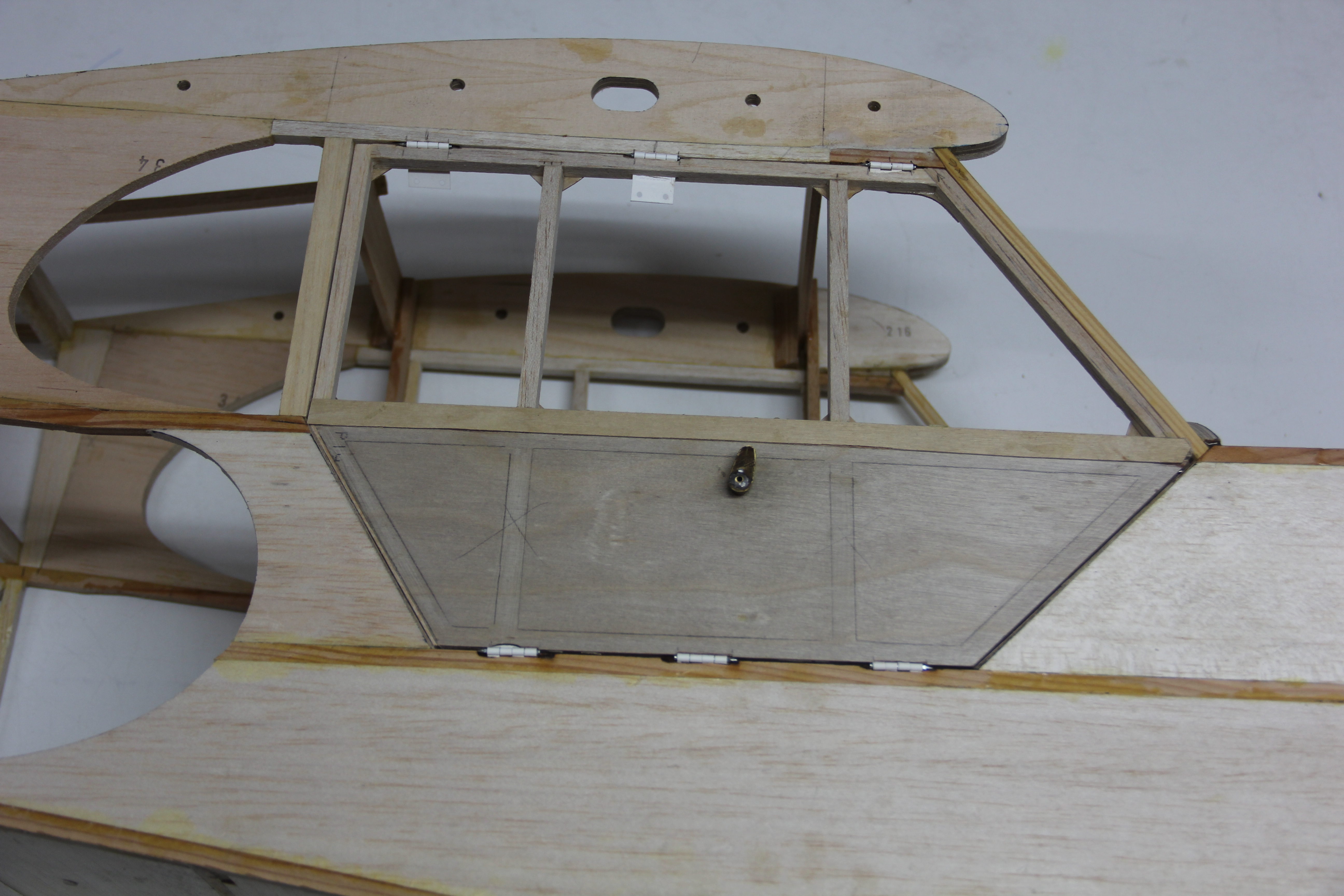

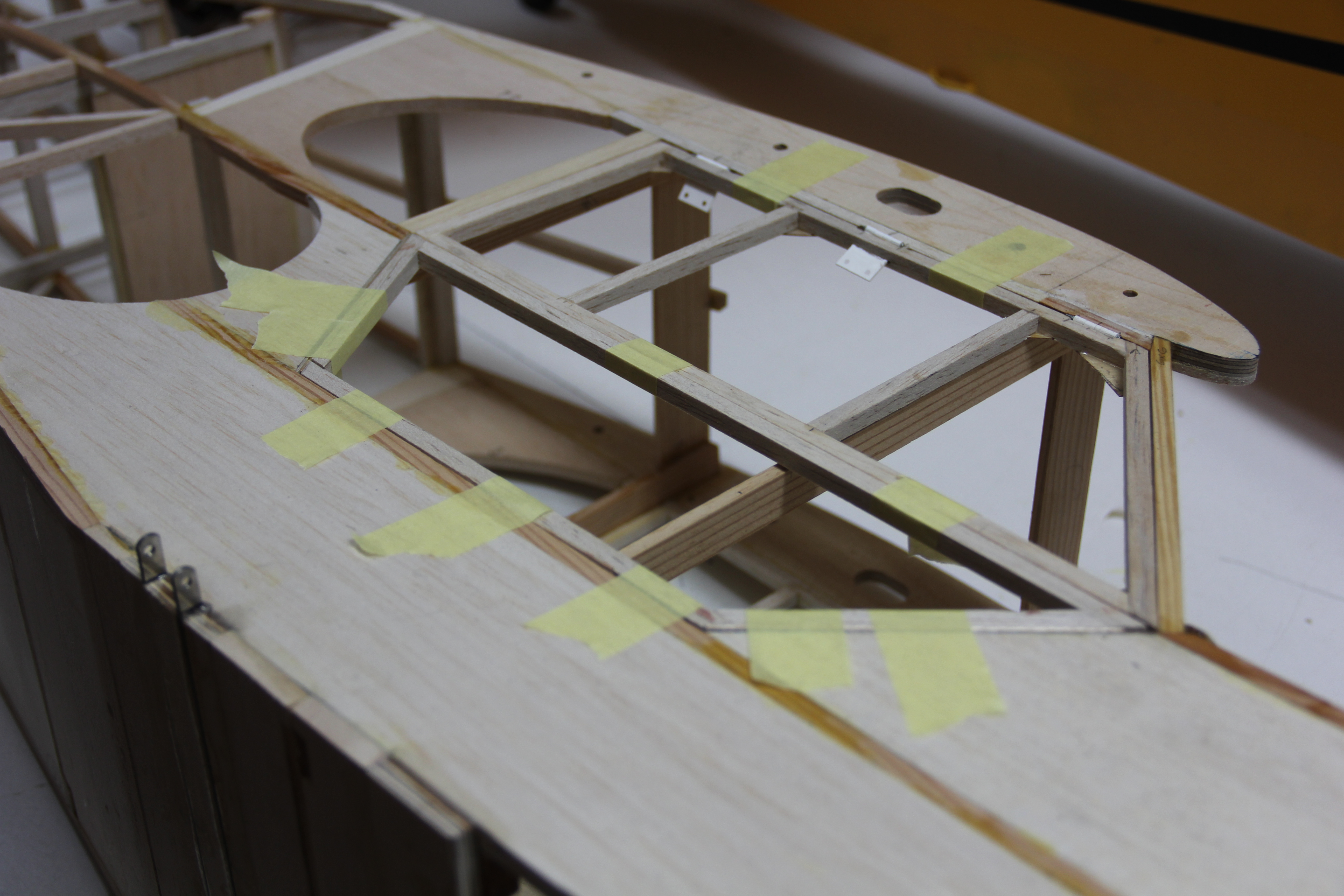

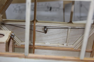

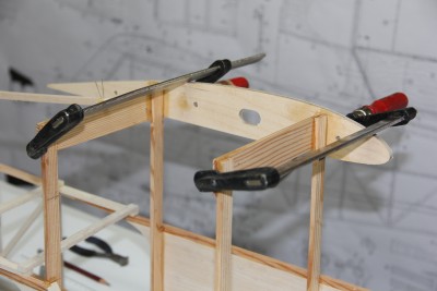

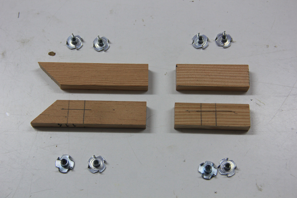

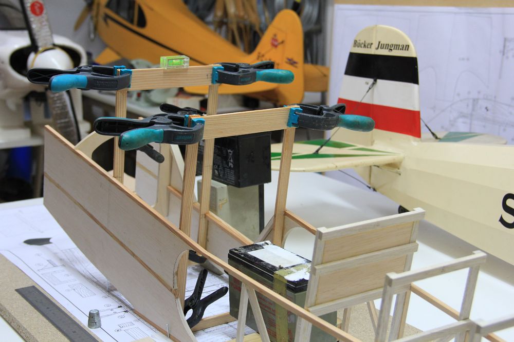

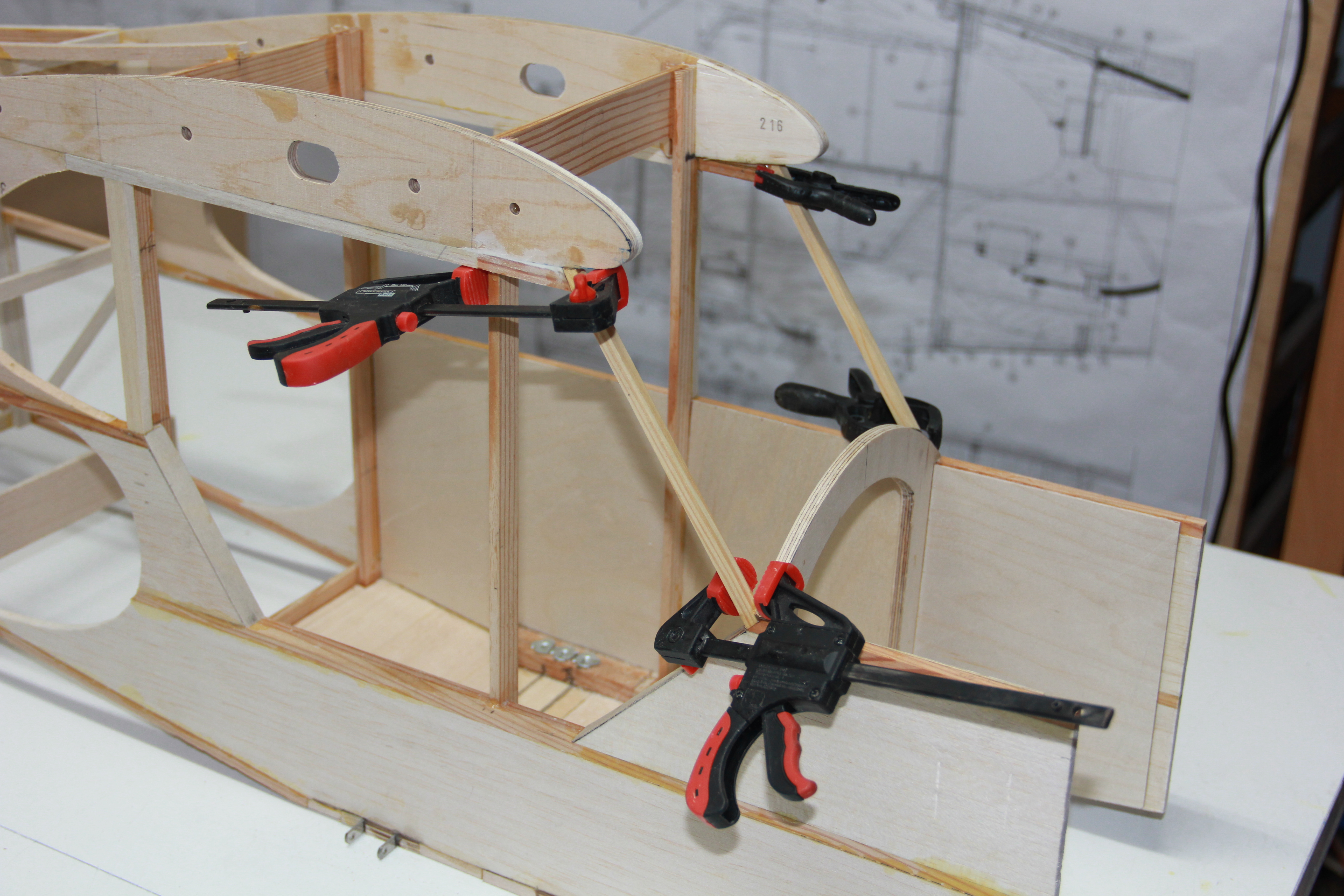

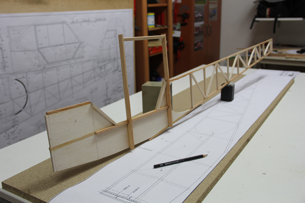

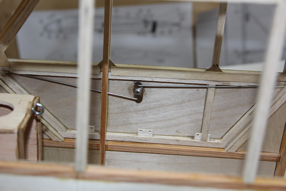

Hola a Todos:
Adjunto tres fotos del trabajo de esta ultima semana.
Madera de pino para refuerzos del tren principal y sujección tirantes ala. Colocación
de las tuercas empotrables pegado todo con epoxy de 30 minutos.
Como cada soporte del tren los taladros no son exactamente iguales, he tenido que
hacerlos uno por uno. Y vista como han quedado en la parte interior del fuselaje.
Un saludo, Carlos.

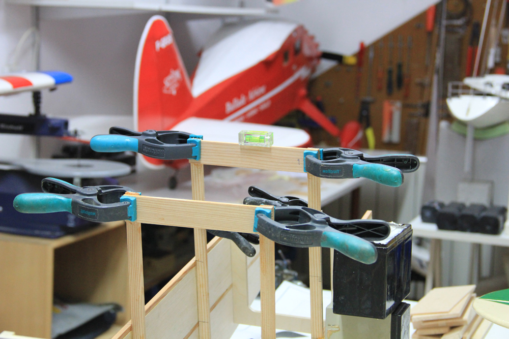

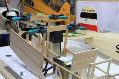

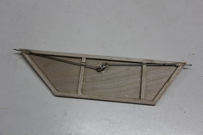

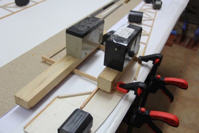

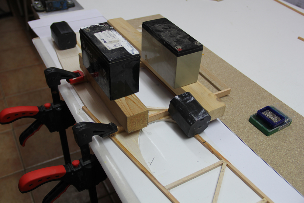

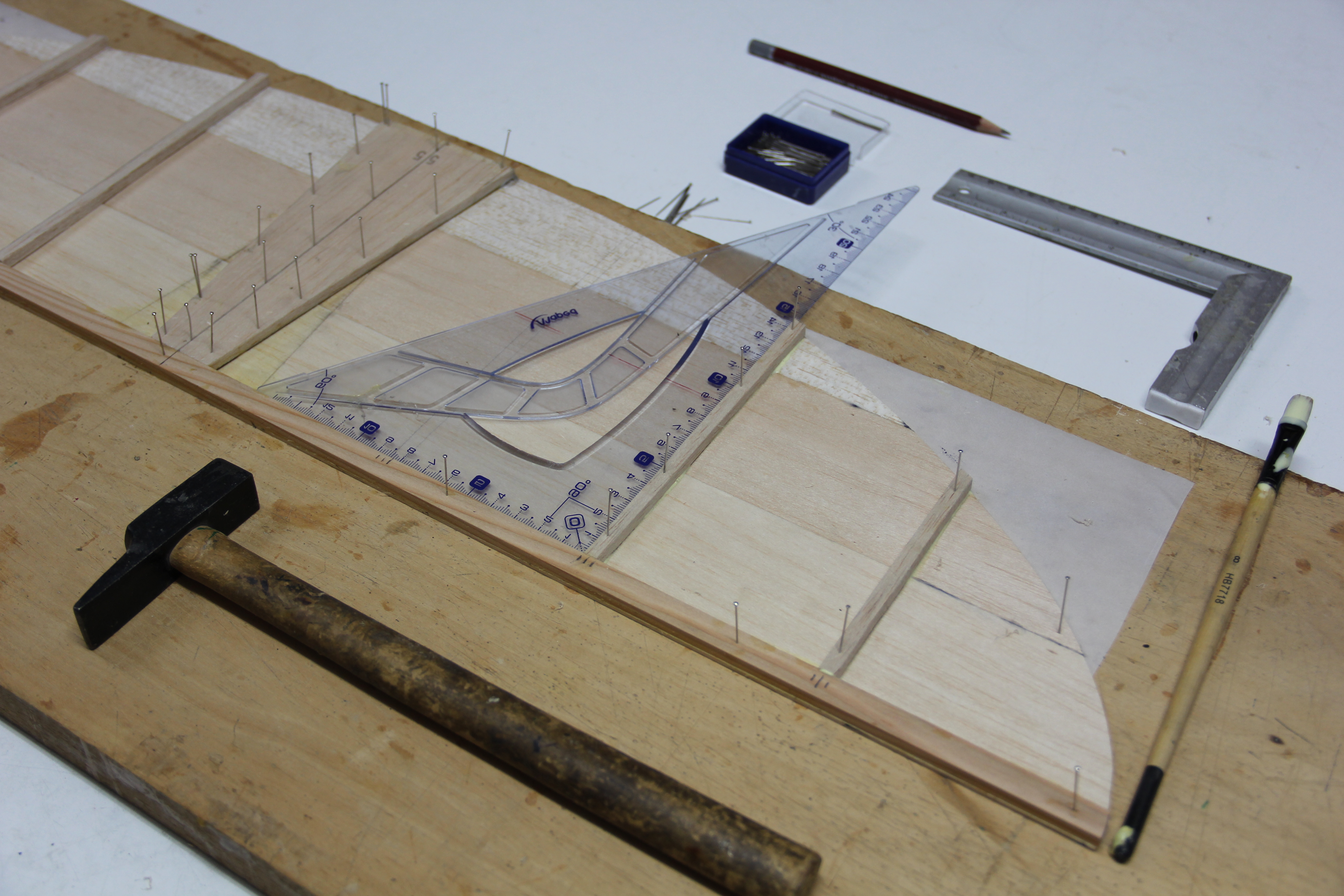

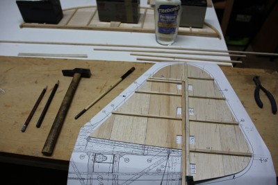

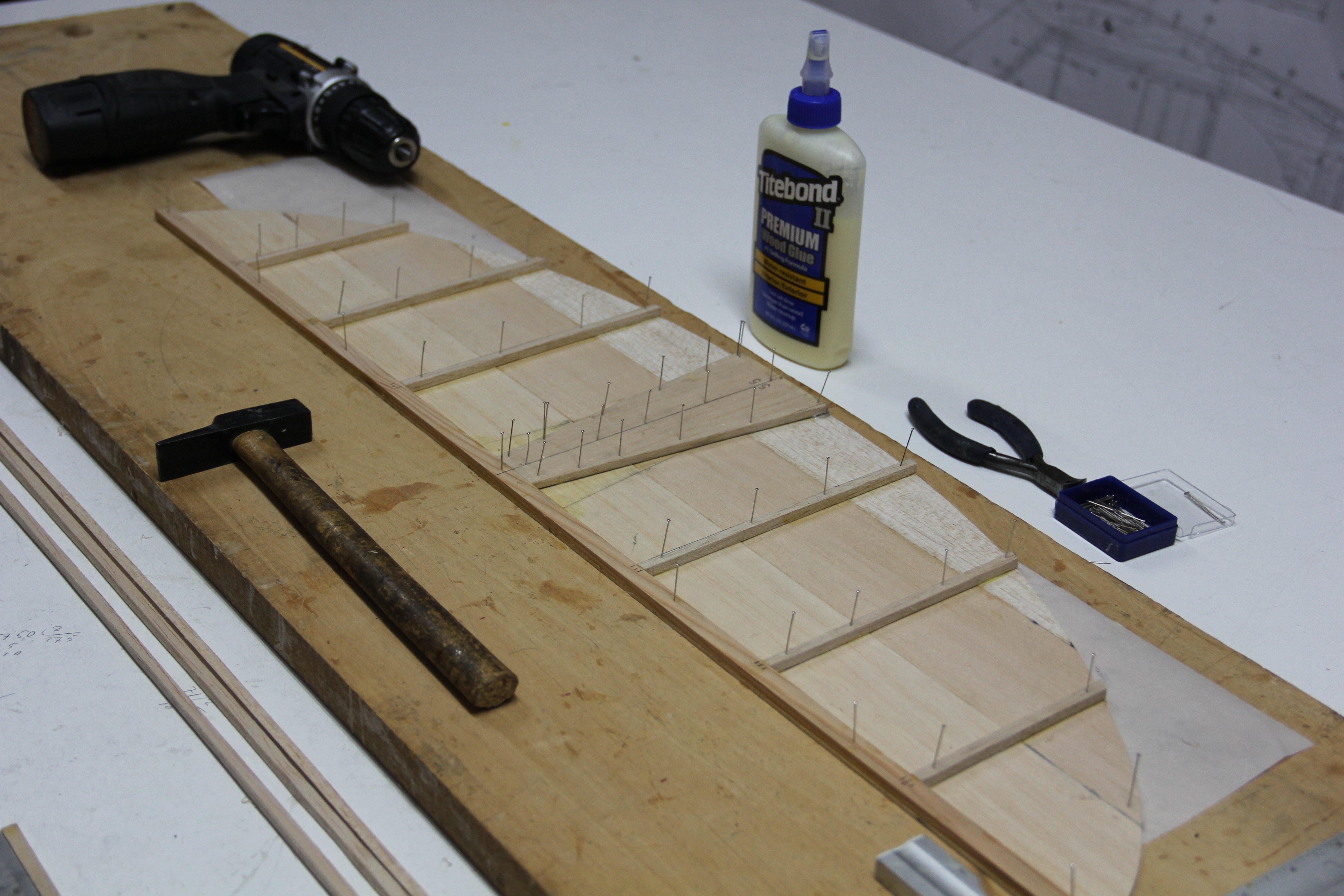

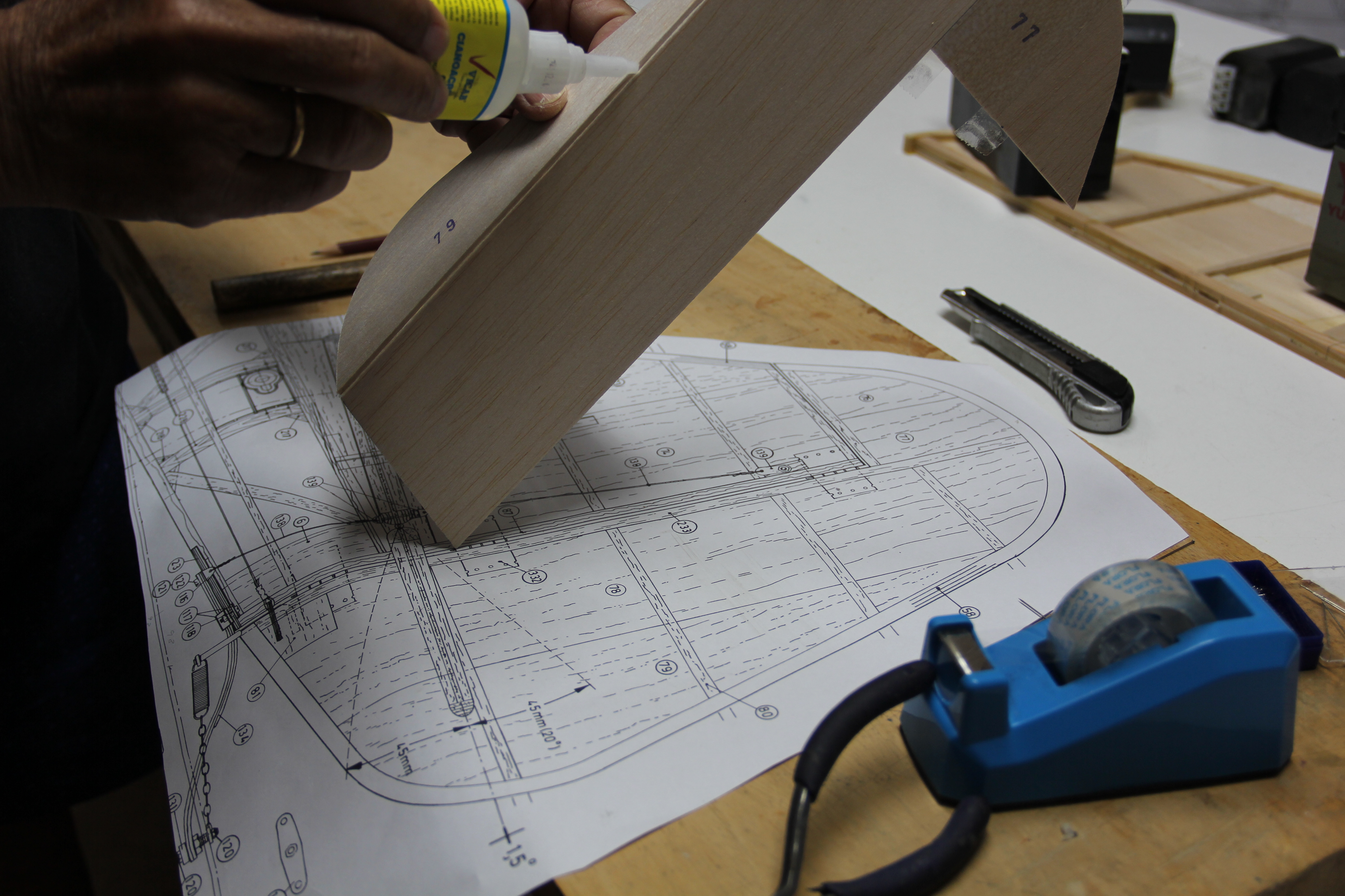

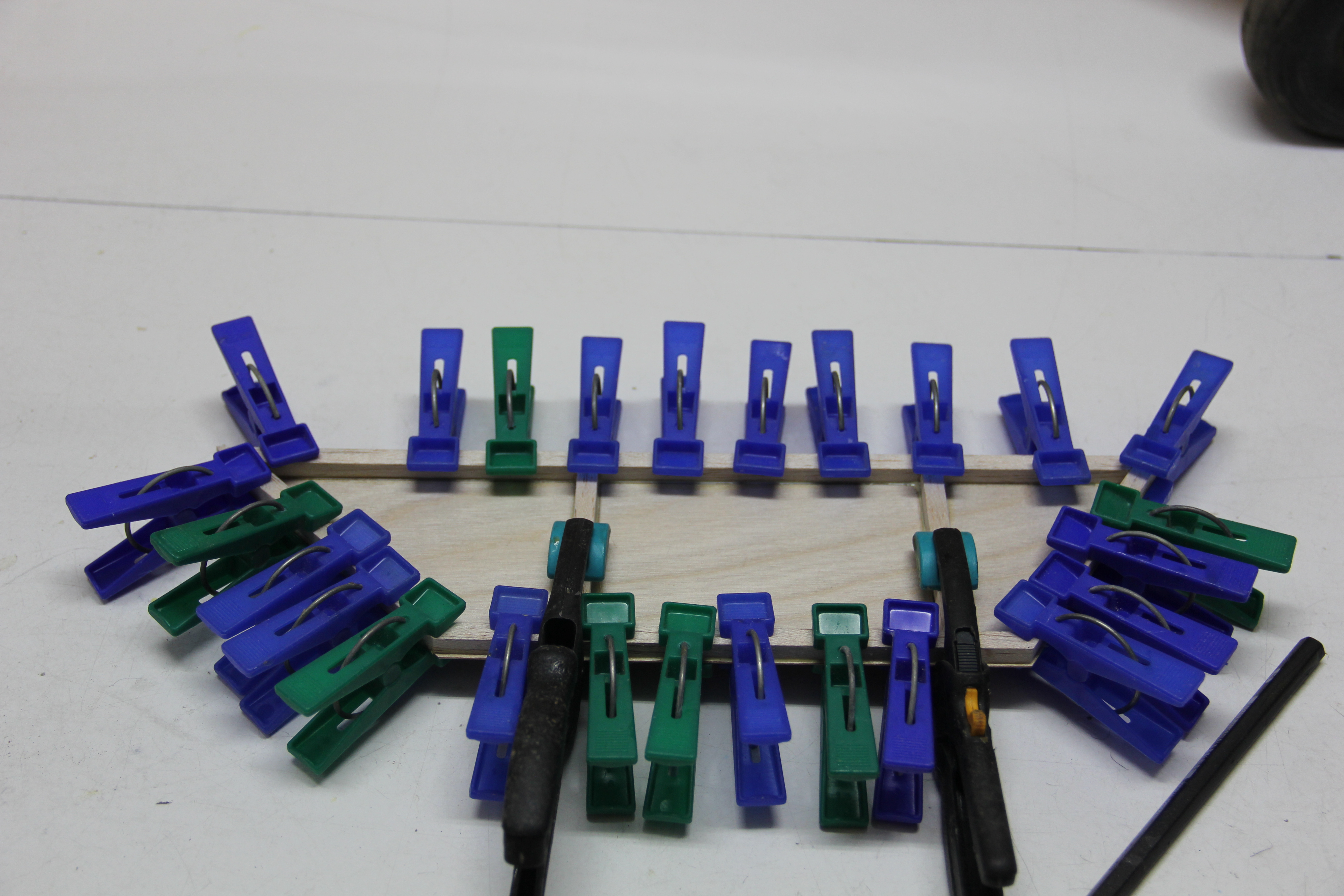

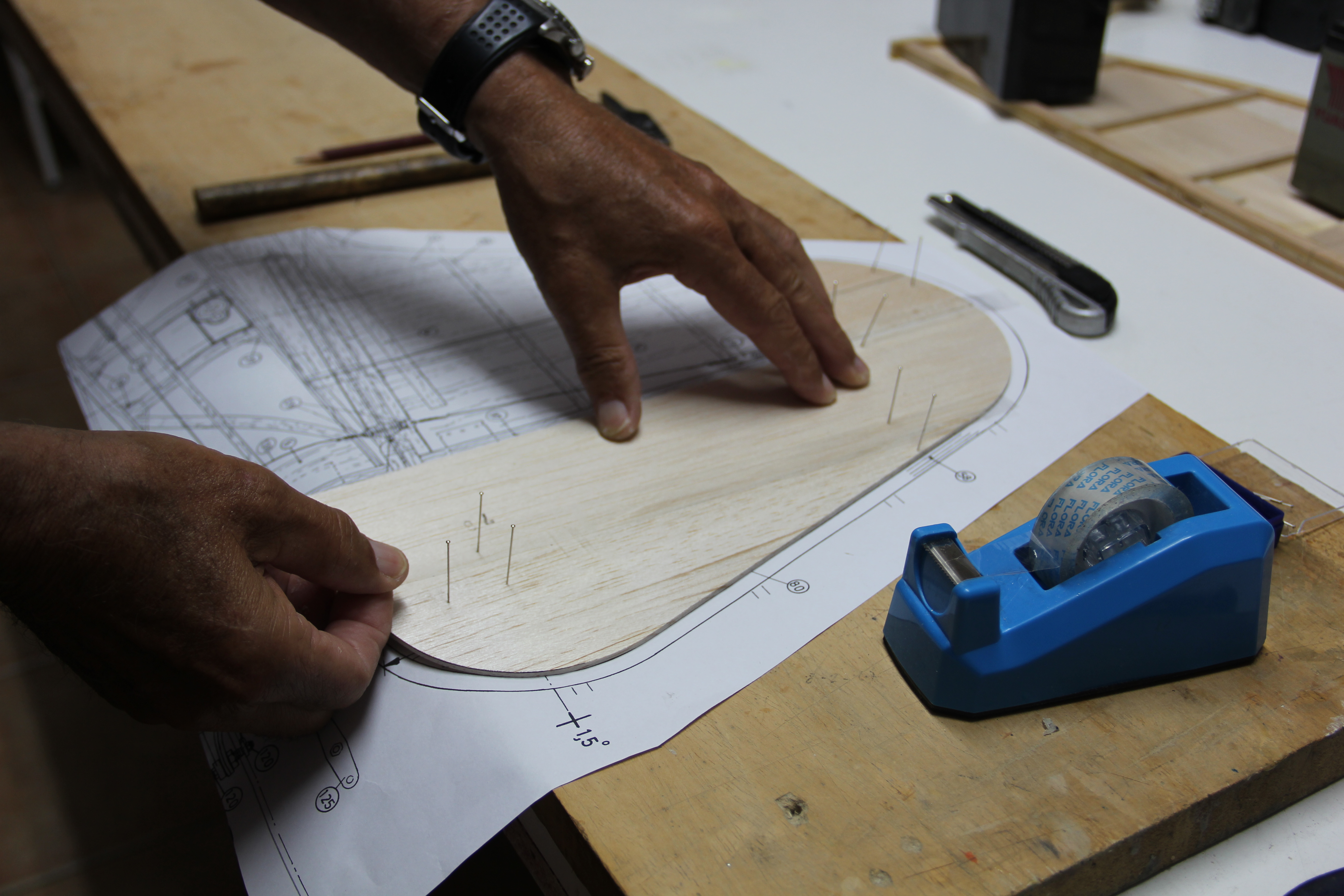

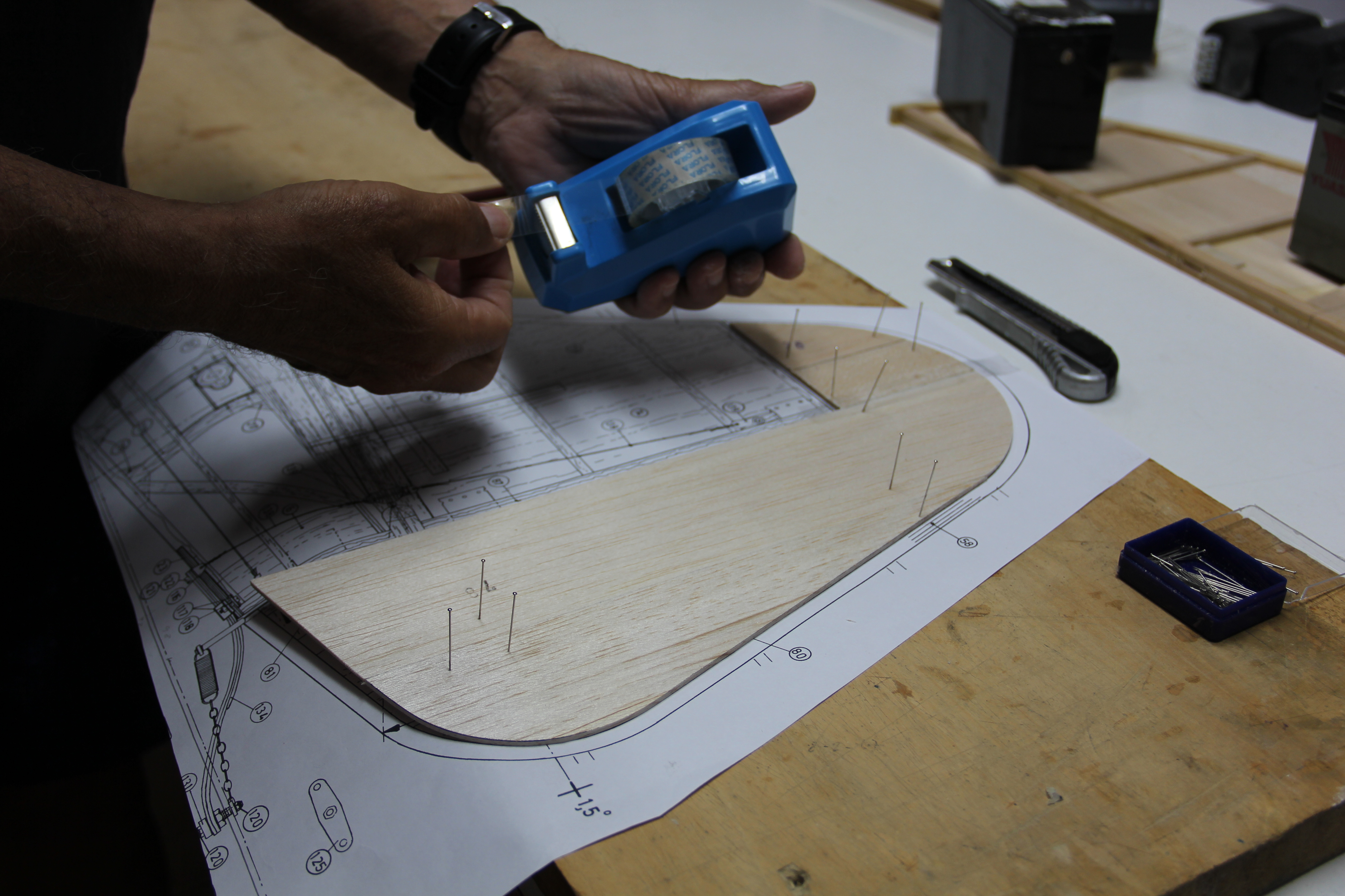

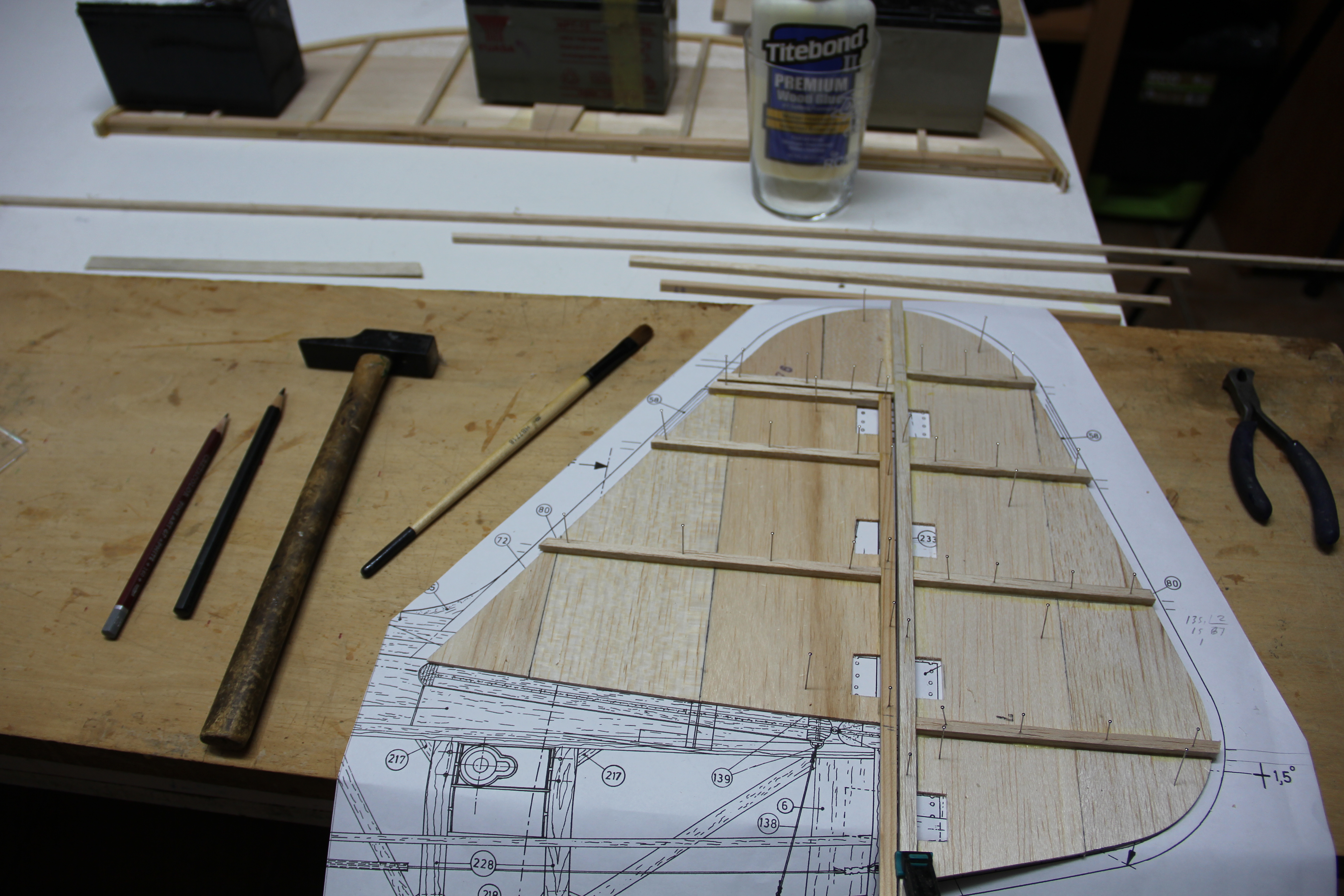

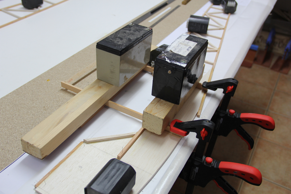

#1426075

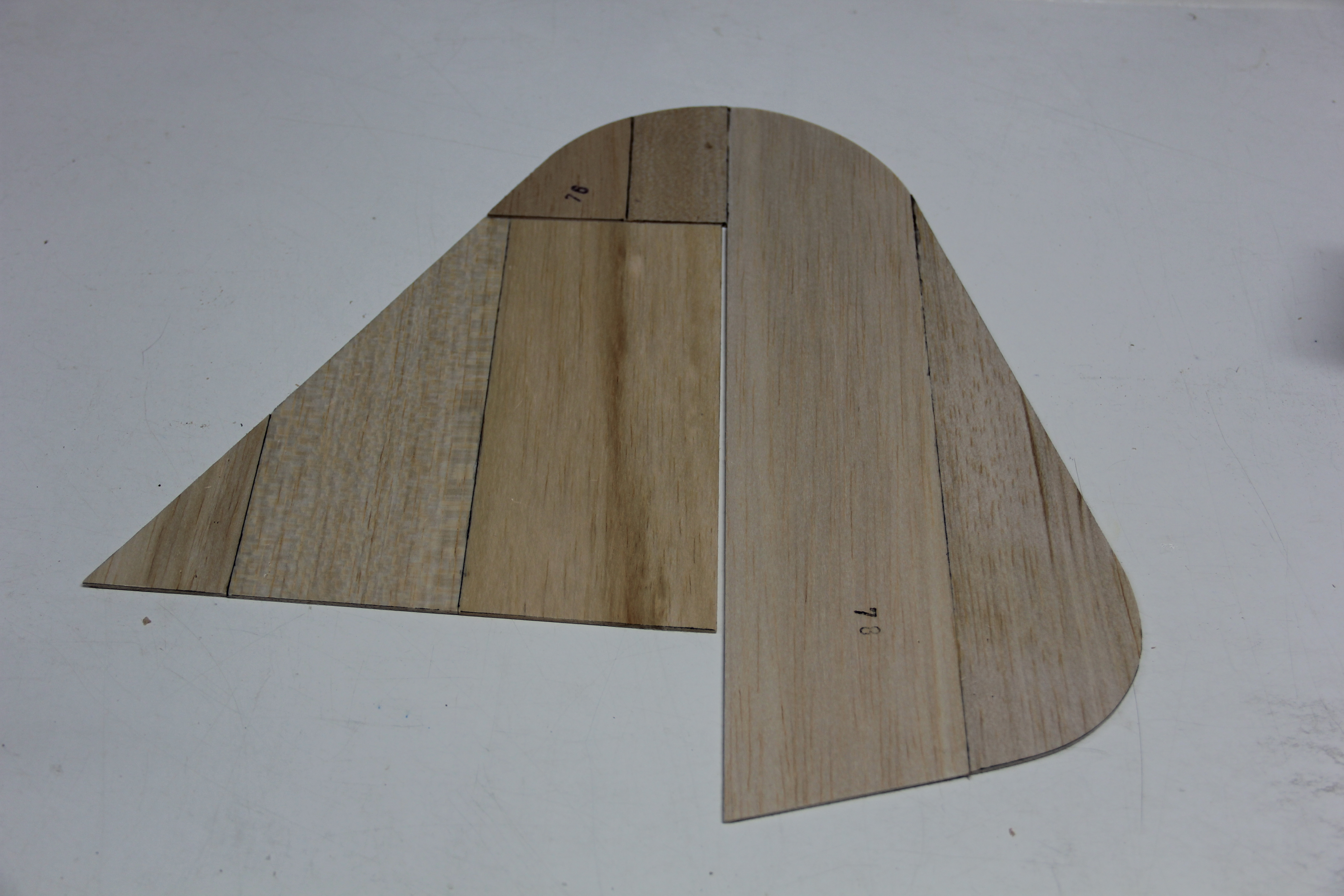

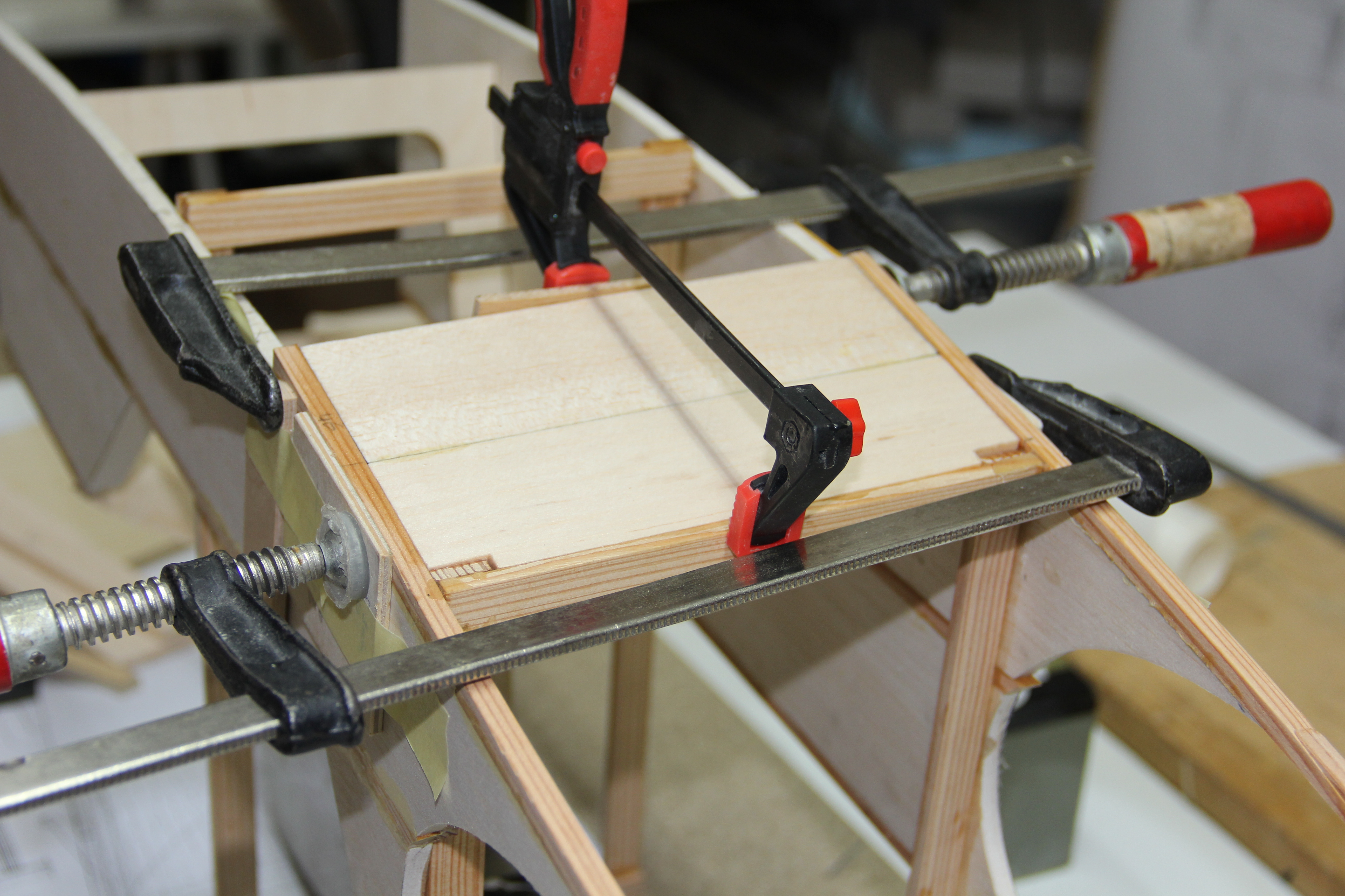

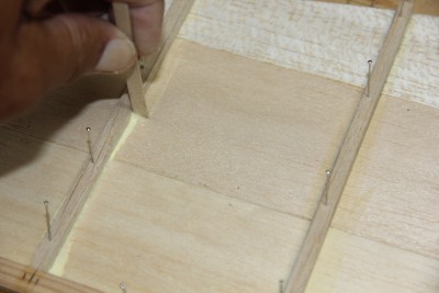

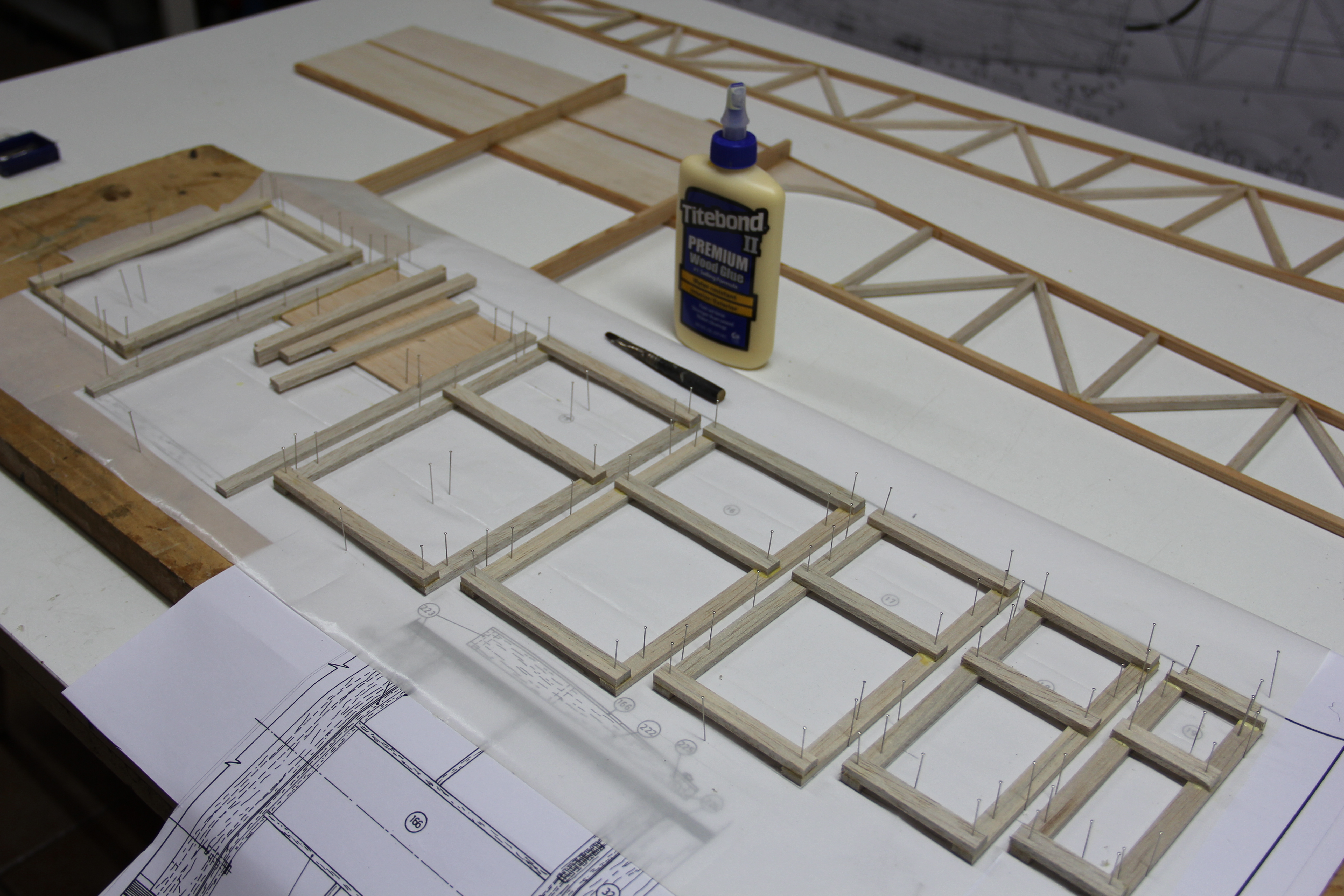

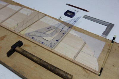

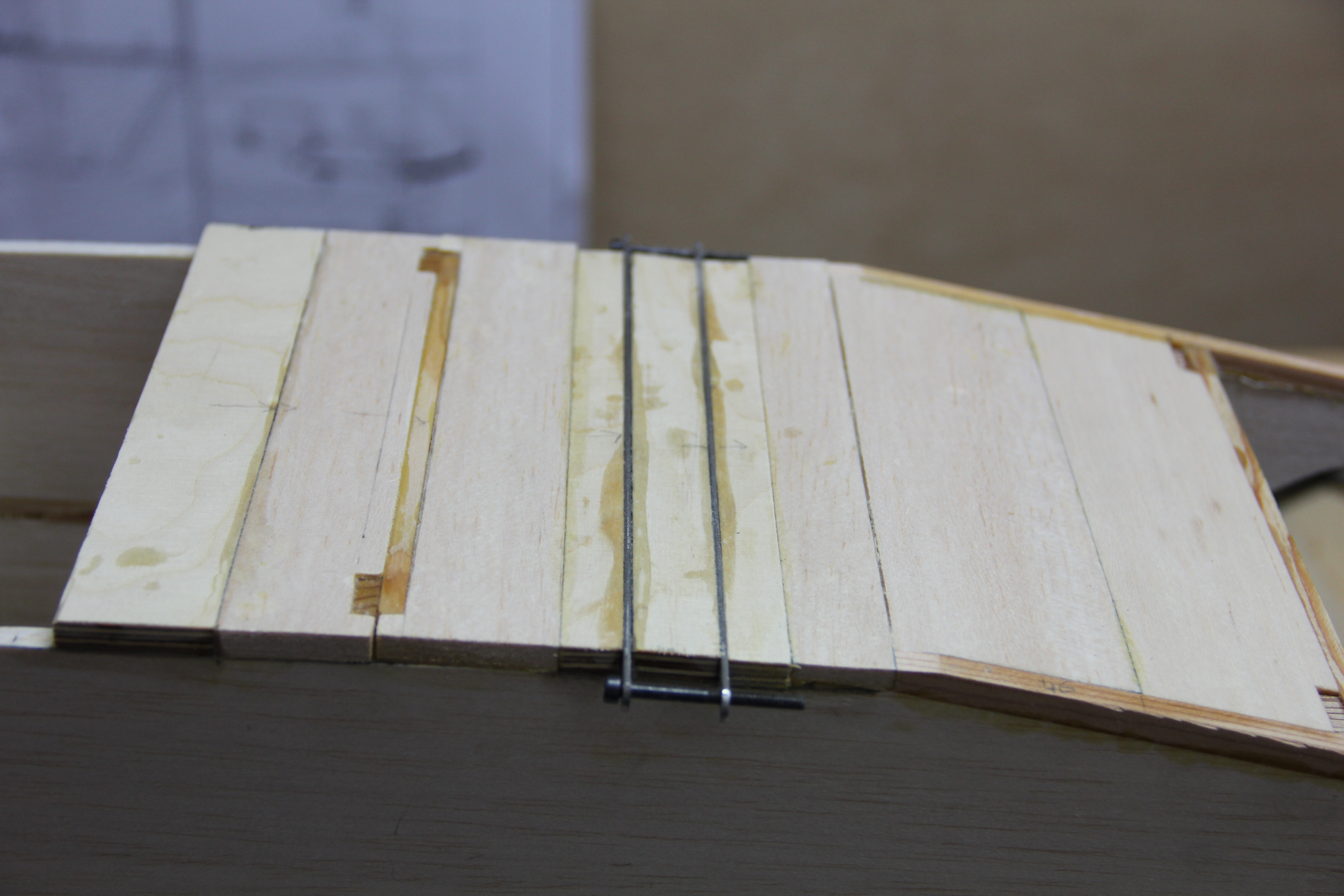

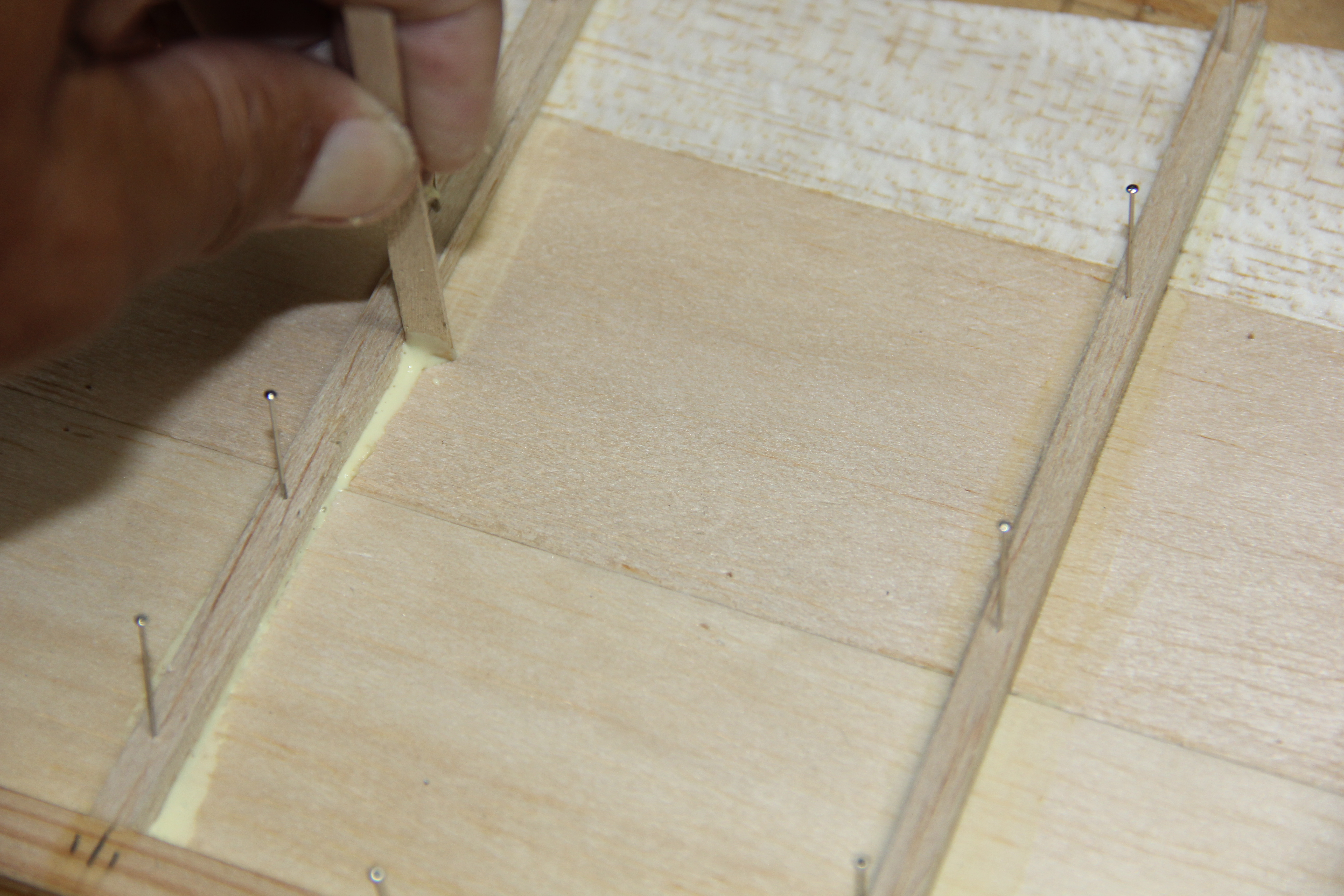

Hola Compañeros:
Un pequeño detalle que seguro que lo habéis experimentado.
Para unir planchas de balsa sin que se note, es juntar las dos partes con
celo y después abrirlo como si fuera una bisagra para ponerle cianocrilato
y acto seguido se dejaran planas y totalmente pegadas sin casi notarse las
uniones.
Adjunto cuatro fotos.
Un saludo, Carlos.
