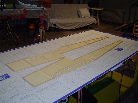

lo primero digitalizo las piezas
cuadernas 2.jpg (15.28 KiB) Visto 6572 veces

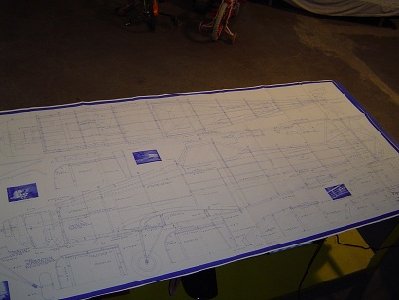

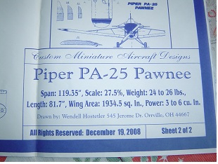

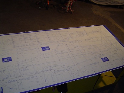

plano
plano
laterales del fuselaje

Hola, pues mira que bien, resulta que yo tengo exactamente los mismos planos, los míos comprados a una empresa de Málaga, supongo que los tuyos también. Me uno a los curiosos que verán este hilo día a día, porque mi Pawnee tiene que esperar algo más de un mes para que acabe otro proyecto ya en marcha.

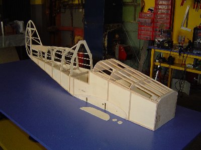

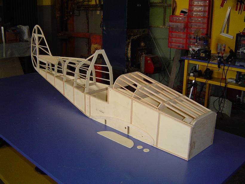

este fin de le quiero meter buen preton al fuselaje, hoy e estado por la tarde dandole pongo fotos.
muchos saludos.

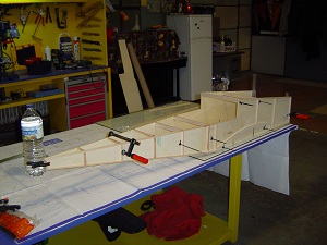

ensamblaje
ensamblaje

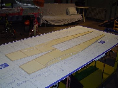

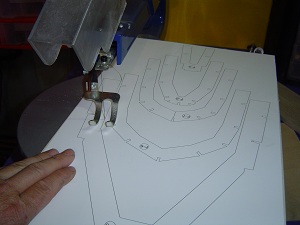

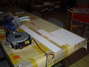

imprimo planos en papel de pegar
preparado para cortar
y a cortar con mi super maquina de 40€ que son dos dias

Hola flubberaviador, pues es muy sencillo les haces una foto a cada una de las piezas, una foto bien centrada y justo encima, contra la pieza mas pequeña menor margen de herror tiene,(no hagas una foto de todo el plano entero por que la escala te va a engañar) despues las metes en un programa de diseño por ejemplo cad.
despues las escalas con la herramienta de escalar y ya esta, tienes que tener mucho cuidado con las escalas te tienes que asegurar de que esta bien,
midiendo la pieza por todos los lados.
o si te las escanean pues mejor y haces lo mismo.
para imprimirlas yo tengo una ploter pero con una impresora normal vale lo mismo las imprimo (muy importante escala 1/1) en papel de pegar y a cortar.
una cosa la que se esta arreando toda la paliza es la sierra que va de lujo.

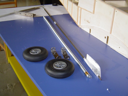

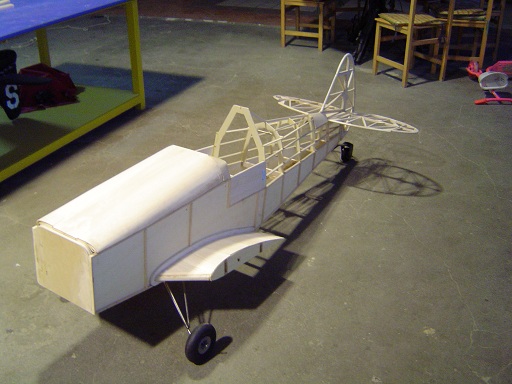

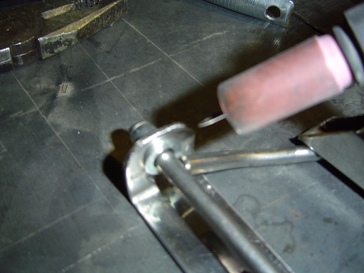

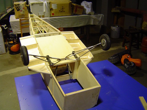

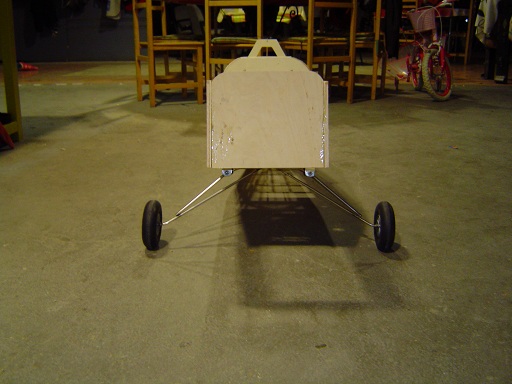

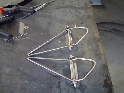

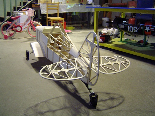

Bueno aparte del vuelazo que nos hemos dado hoy con el paratrike,entre el viernes y hoy por latarde ya tengo tren
materiales
hace bastante que no toco la tig

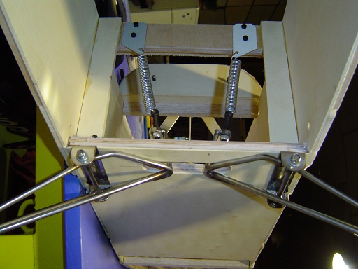

trapecios
sistema de suspension
tren instalado
