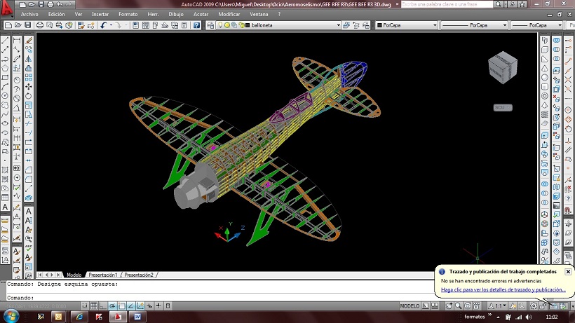

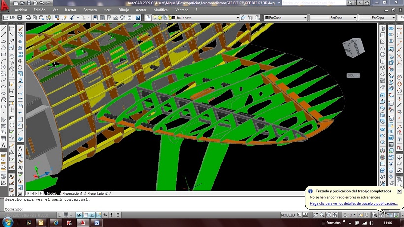

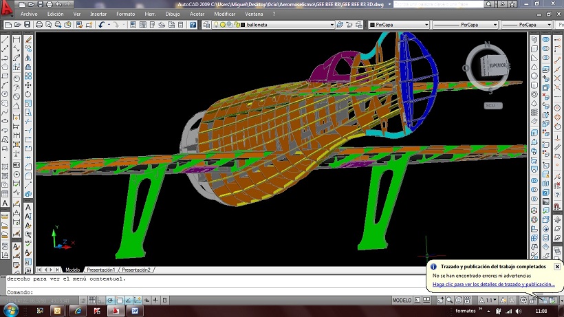

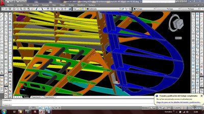

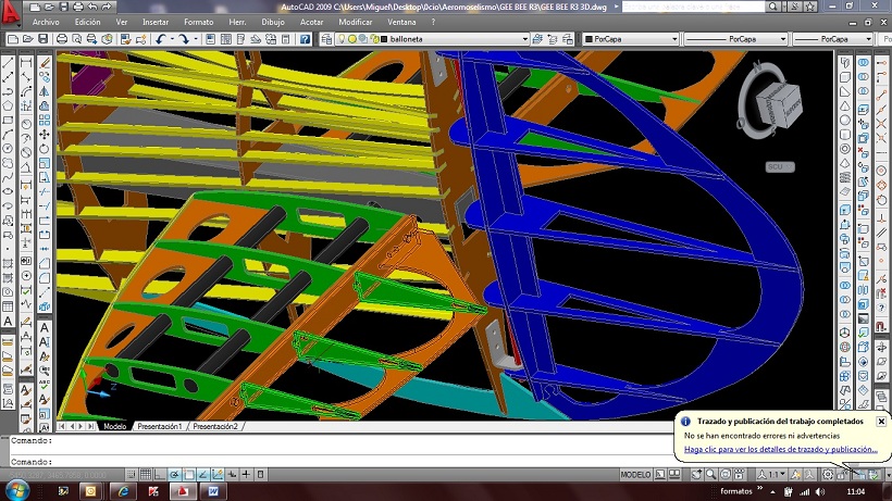

Aprovechando estas navidades tranquilas y hogareñas no he perdido el tiempo y me he diseñado un Gee Bee R3 en 3D listo para cortar, para motor de 50cc. A 80 cc. Será en breve mi próximo trabajo.

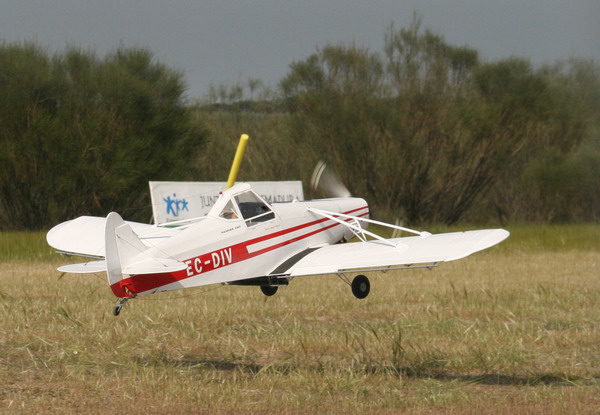

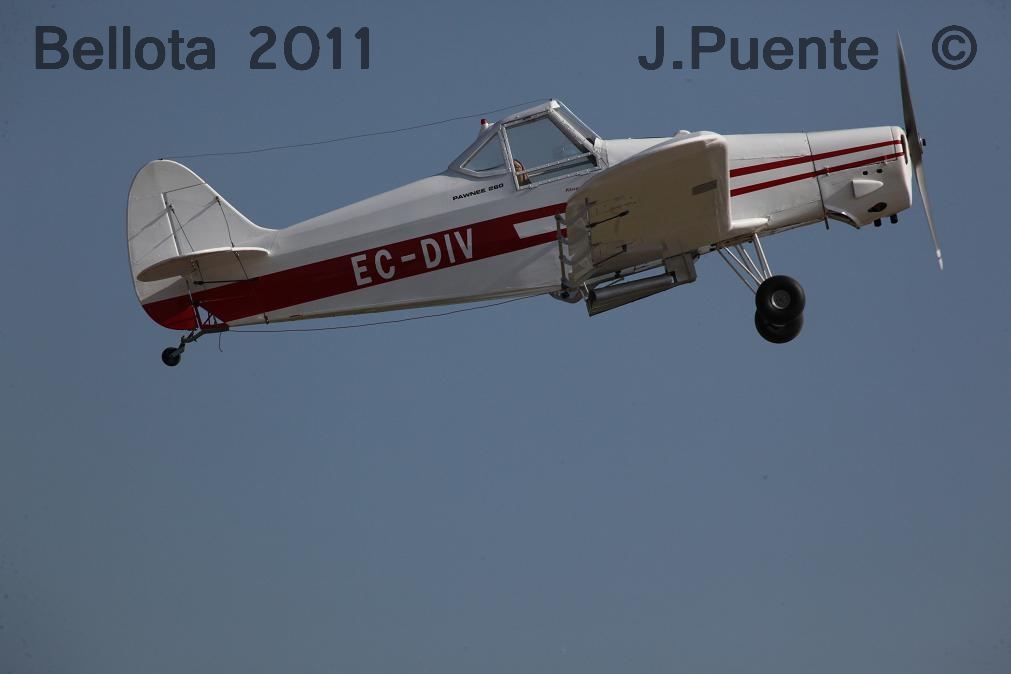

hola a todos , os dejo unas fotos de mi piper pawnee en el bellota de este año. saludos
