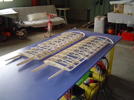

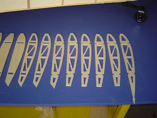

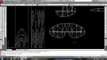

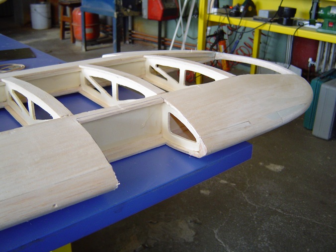

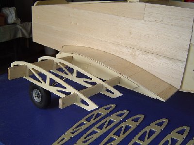

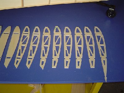

Hola, este find entre unas cosas y otras ya veo que no voy a poder hacer gran cosa.
pero porlo menos me he cortado todas las costillas,en el plano van de balsa pero he creido mejor de contrachapado de chopo de 3m/m
alijeradas.
digitalizando
Sin título.jpg (28.15 KiB) Visto 3852 veces

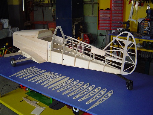

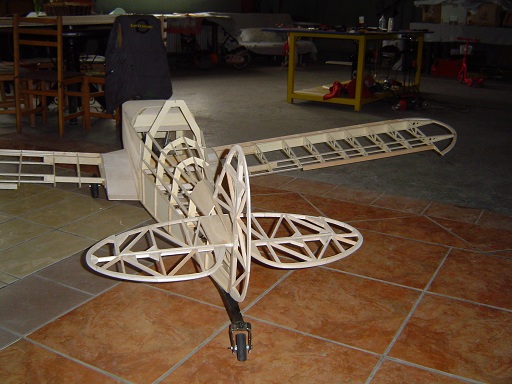

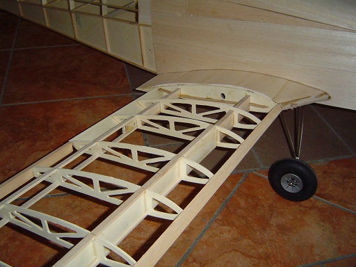

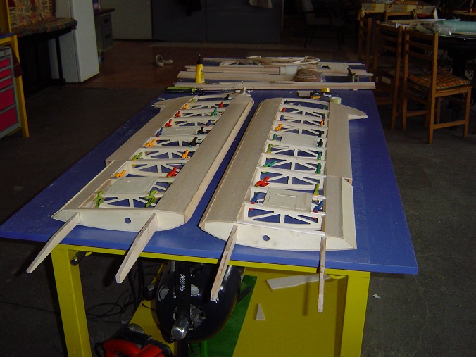

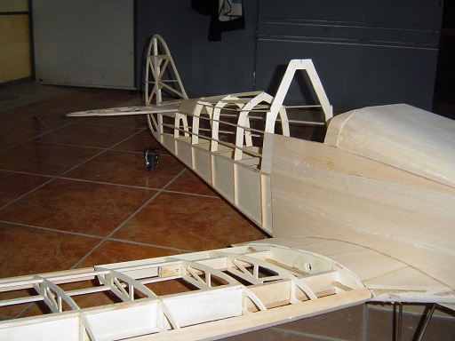

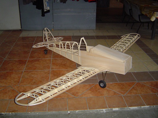

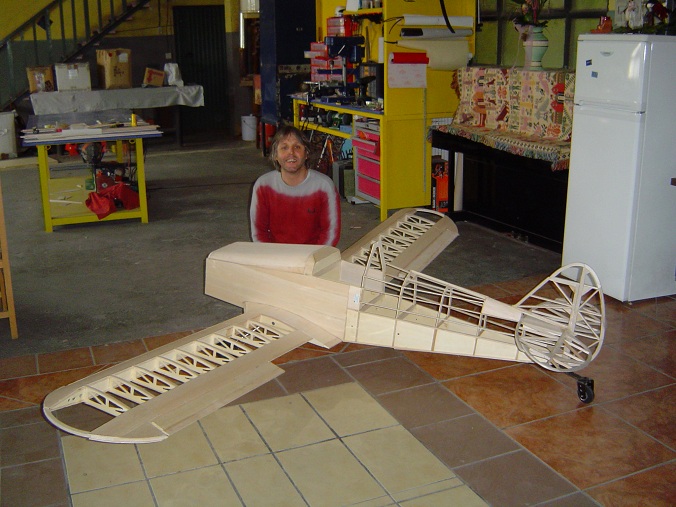

Bueno, ésta semana he tenido un par de tardes y he podido adelantar algo.
Mi avión el día 15 de mayo cumple un mes biennnnnn.
alaaaaaaa que alas.

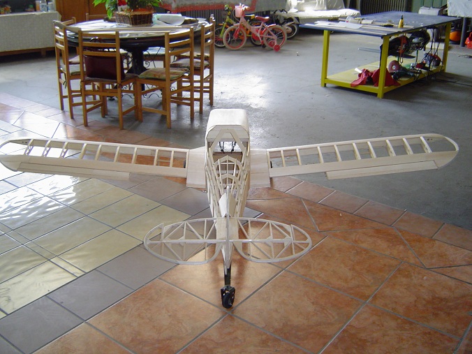

#952786

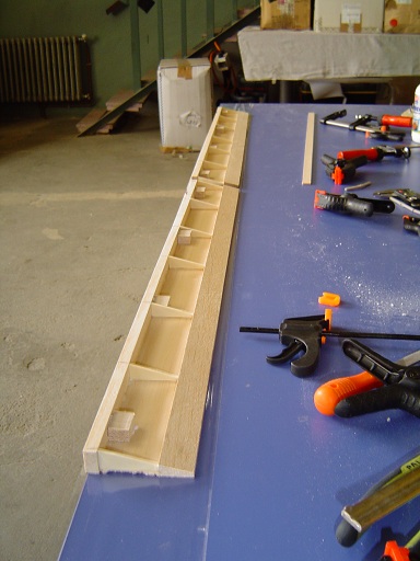

Hola, ya estamos acabando los flaps y preparando otras cosas que enseguida empezare.
Por cierto el otro día le vi a mi mujer un bolso y le dije oye, cuanto te ha costado ese bolso? Me dice 8€, le pregunto y hay en blanco? Me dice si, me podrías comprar dos de ellos? me dice por supuesto y me los compro claro como ya me conoce ni me pregunto para que los quería ya se imagina algo.
Creo que me van a servir.
Pongo fotos.

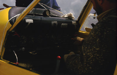

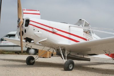

No sé si estos de Sevilla siguen viniendo a sembrar el arroz, pero esta es la época en que solían venir, incluso un poco antes. Además, recalaban en Ejea. Cuestión de preguntar a los arreceros.
A este respecto y aunque no te sirvan de mucho, hice fotos de los modelos que traían, una Pawne y la Brave.
Te inserto algunas de la Pawne
...No sé porqué no me las inserta...no he puesto nunca fotos en este foro.... ¿Sabes si hay un límite máximo de tamaño?

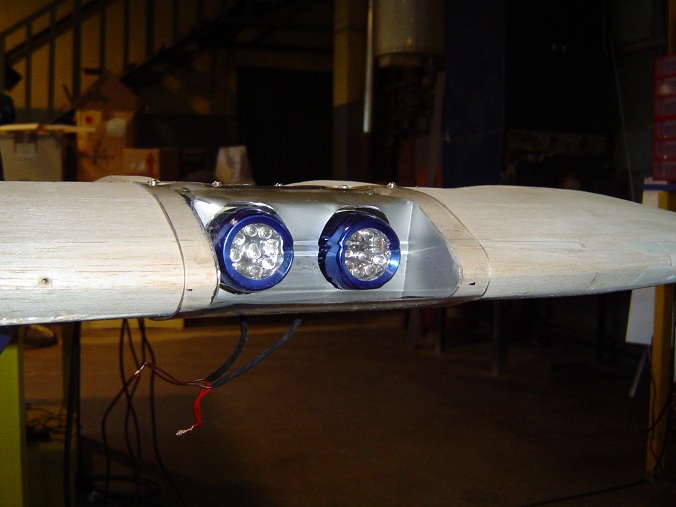

#953429
hola atodos , os dejo una foto de mi pawnee con la tobera para sembrar arroz colocada, os pondre mas adelante unas fotos de la misma en vuelo sembrando arroz de verdad , le caben unos 3 kilos en la torba , saludos

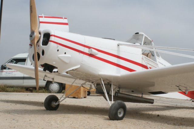

#953471
Hola Profe,
Te mando tres fotos de la Pawne..
Tu verás que color eliges, amarilla o blanca...o azul..

Vaya,
No he sabido subir las tres fotos a la vez.
Veamos con las dos siguientes...

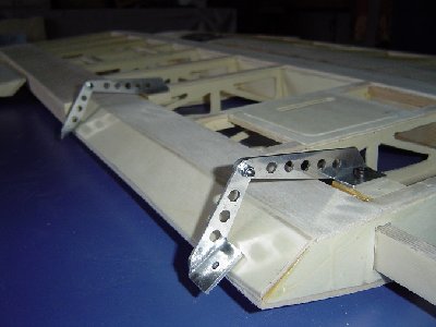

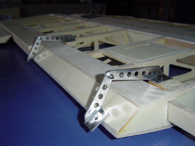

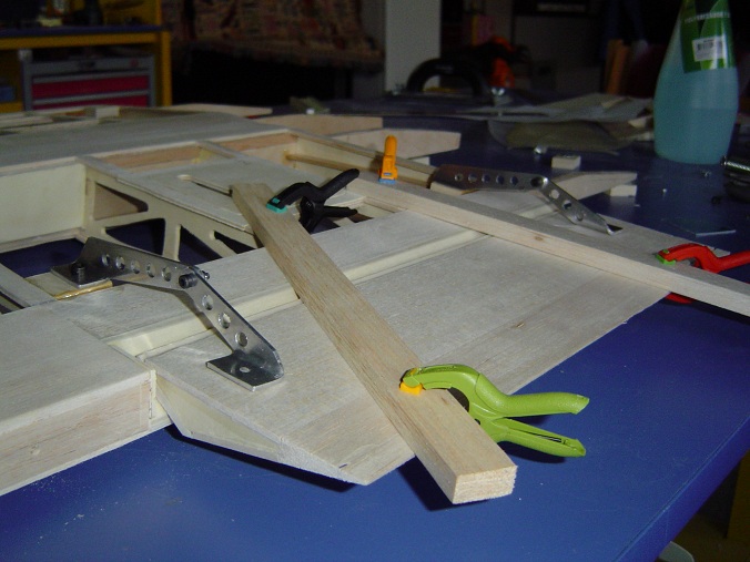

#954419
A las buenas noches,

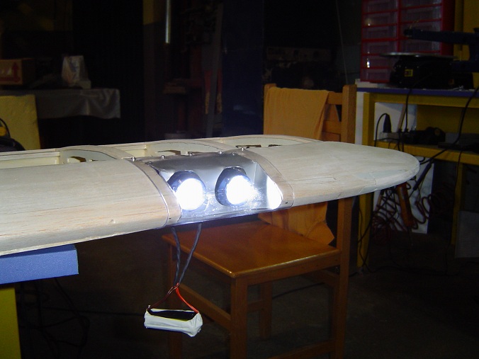

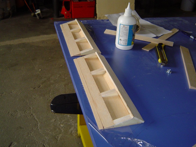

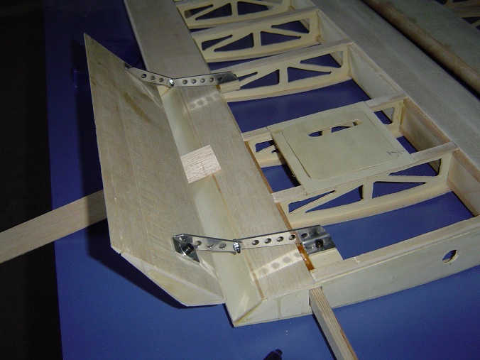

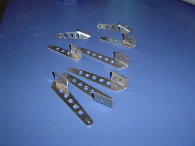

Ya me han cortado, aquí en el poblado, las bisagras que me diseñe para los flas,aluminio de 2m/m
Que son de esos sopladores, se desplazan del ala.
Y ya los estoy montando, encajan a la perfeccion.

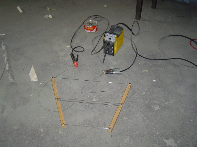

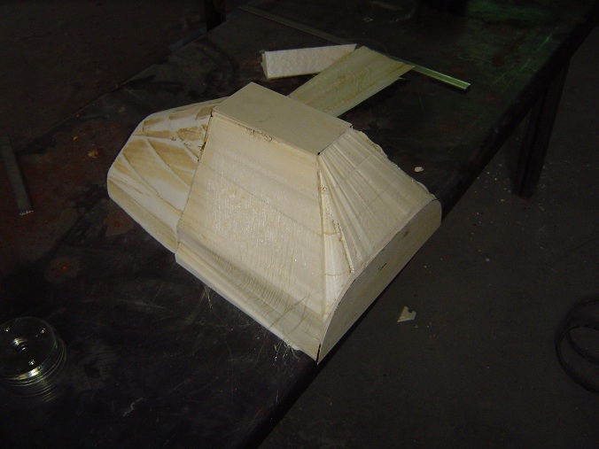

#956206
Hola a todos, ahora vienen cuando la matan.

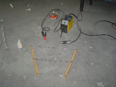

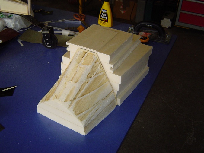

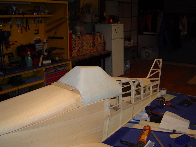

Quiero hacer la cabina de una pieza con el sistema de termoconformado al vacio, me hice una maquinica,hace un tiempo que la verdad la he empleado poco, un par de veces, pero viene bien.
solo falta conformar la pieza de copoliester de 1m/m.
alguien sabe si hay un material mejor para esto?
mi super cortadora casera
