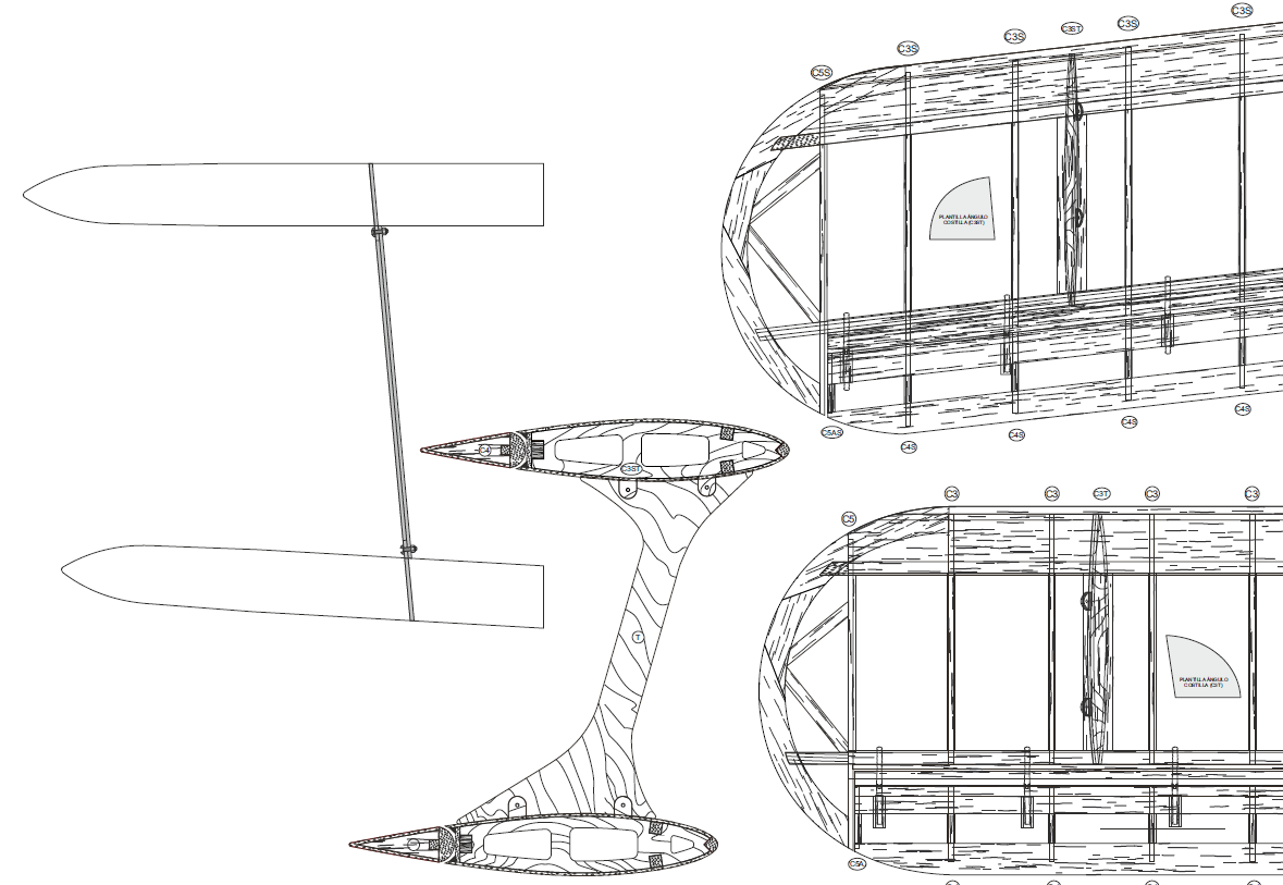

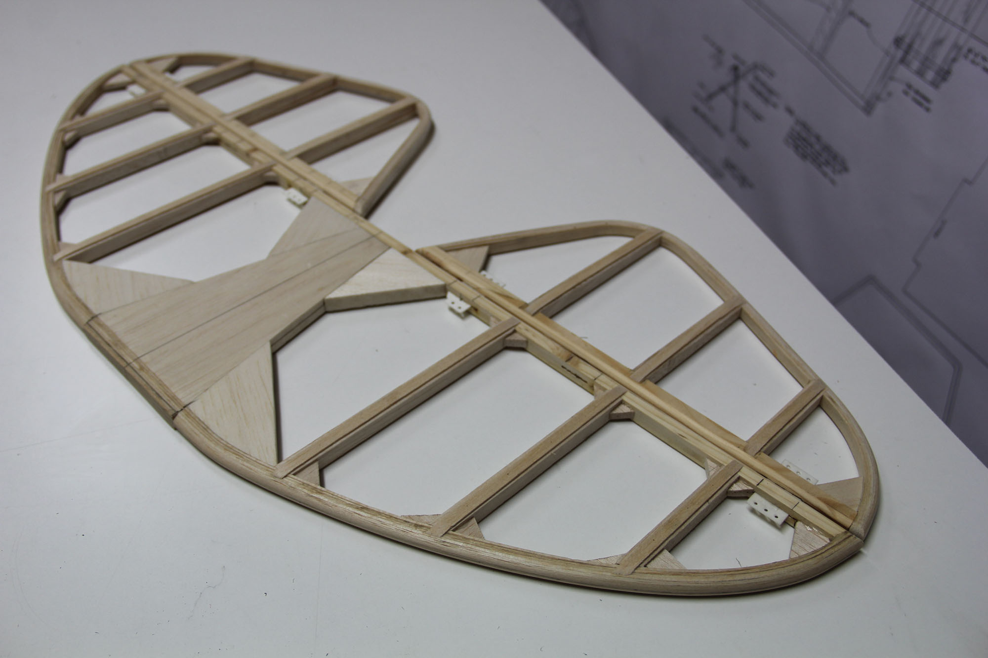

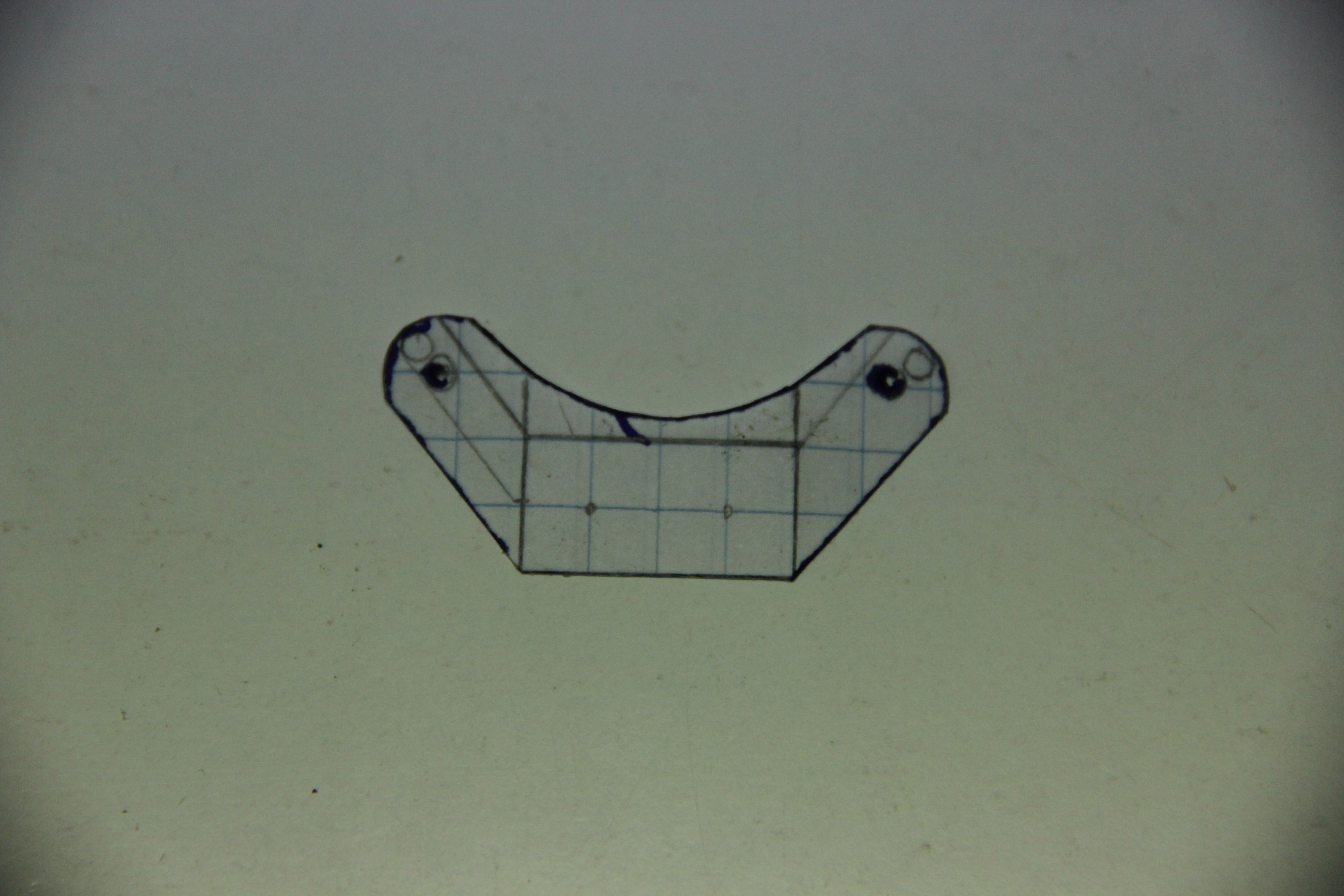

Hola Compañeros:
Para contestar a ppfly.

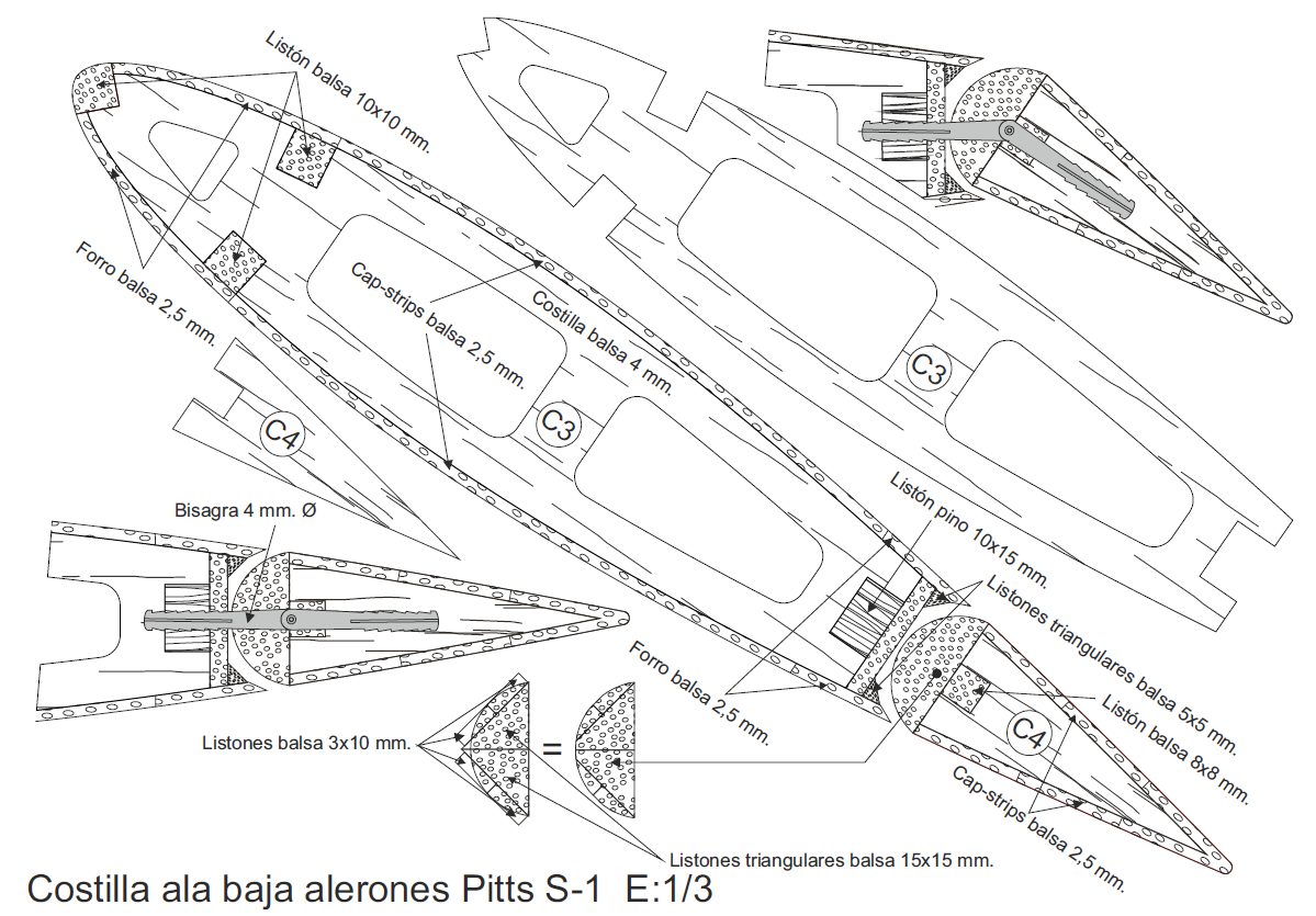

Hola de nuevo, los planos originales están en pulgadas, Agustín de Iberhobby
se ha tomado la molestia de modificar todo en milímetros, también el perfil del ala ha sido
modificado es un NACA completamente simétrico, no así el original del plano, las cuadernas
han sido redibujadas simétricamente ya que las del plano dejan mucho que desear, se ha
aumentado la superficie de los alerones para dar mas viveza al vuelo, y la estructura de los
mismos es distinta y mejorada, todo encaja a la perfección ya que esta vectorizado todo, en
fin nada que ver con el plano de Mike Smart Desings que ya tiene sus años, os dejo unas
imágenes de los planos.
Un saludo, Carlos.

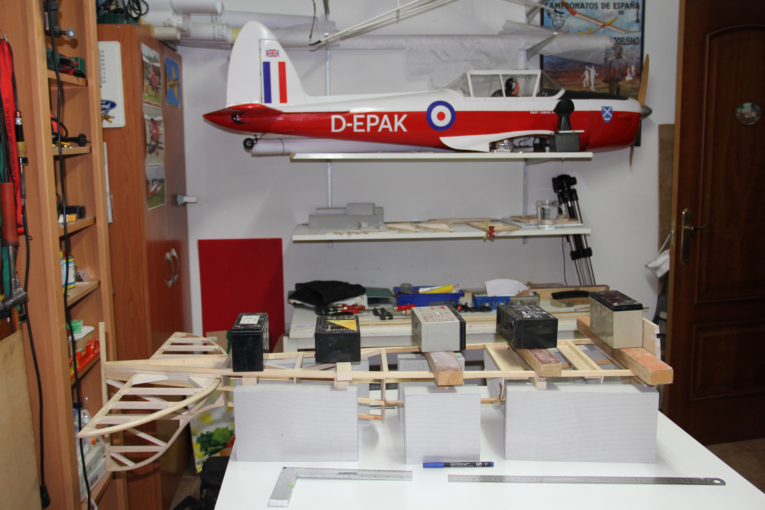

#1405330
carlospedra23 escribió: ↑
Mié, 15 Abr 2020 19:45
Hola Compañeros:
Contestando al mensaje de Jair Montoya.
Deberías llamar a Agustín Puertas de Iberhobby
que es el que me los proporciono .
Teléfono : 639 381858
Espero verte complacido, Carlos.
Hola carlos como te dije gracias por la informacion
si me puedes dar el email de Agustin porque lo llame y nunca contesta y me comunique con el distribuidor y me dijo que ahora no esta vendiendo ploanos asi que no los he podido encontrar
gracias

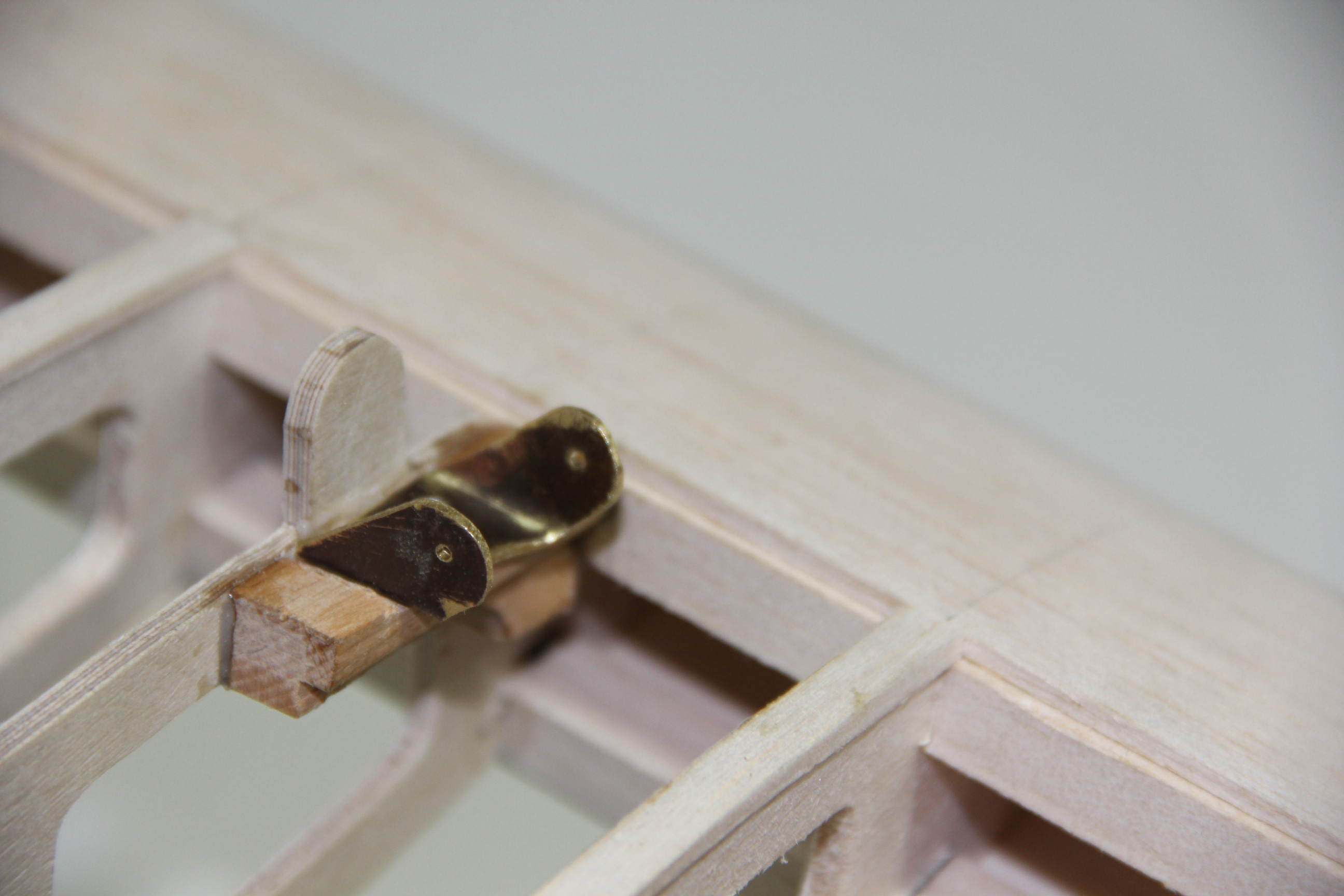

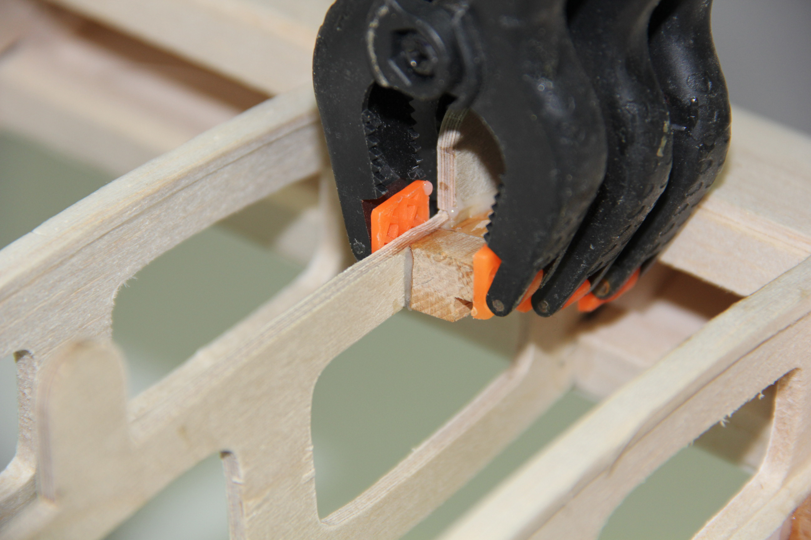

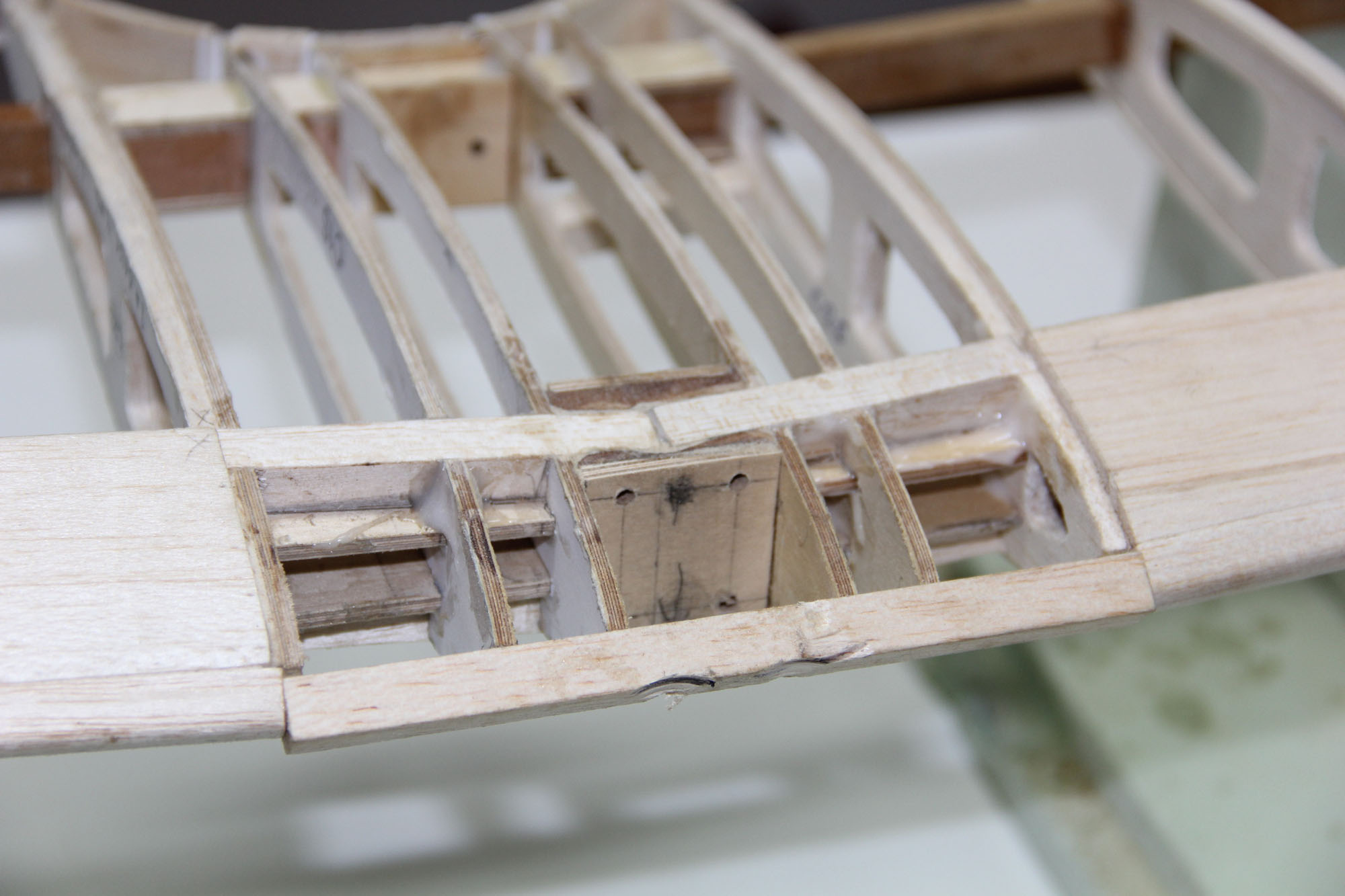

#1405450

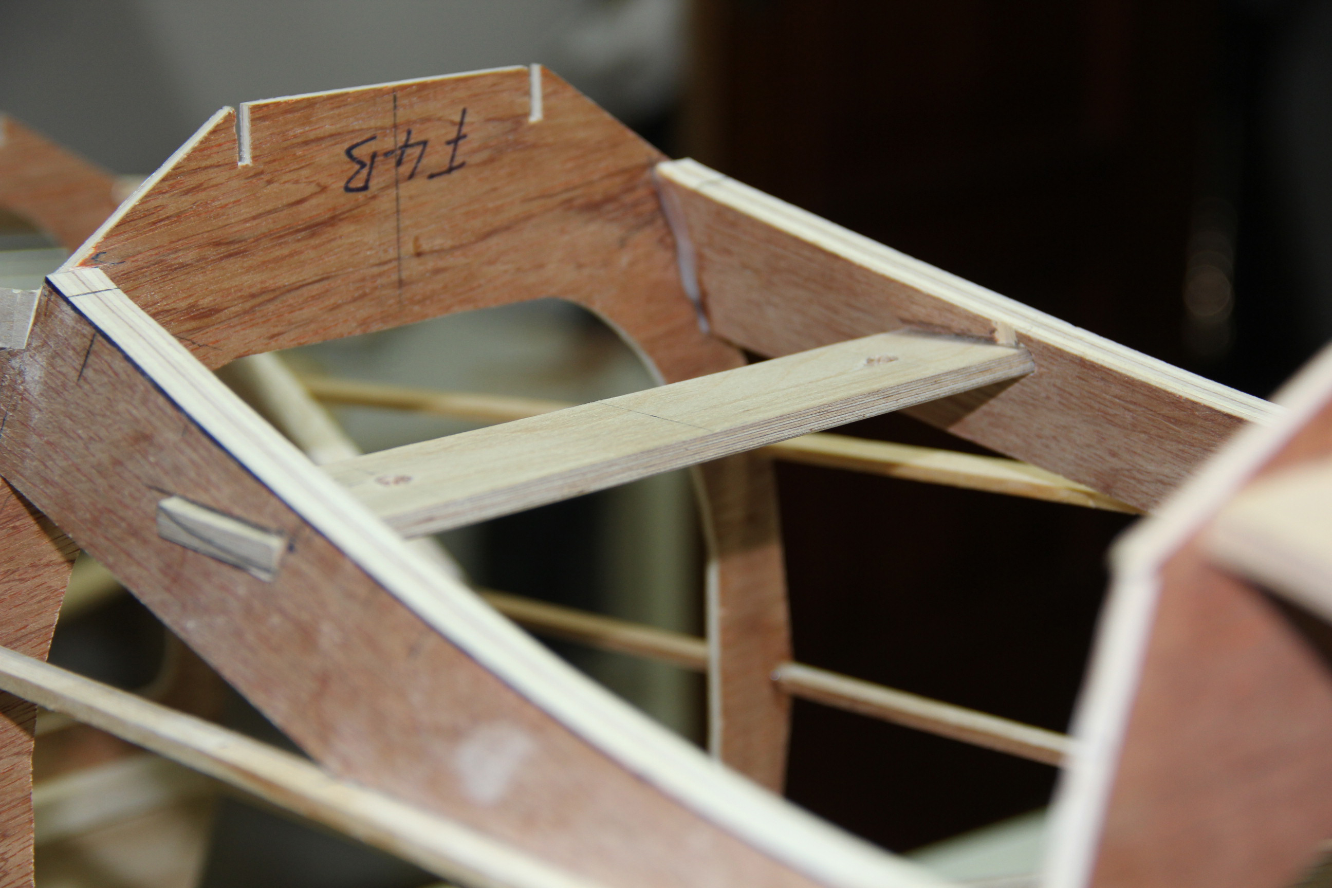

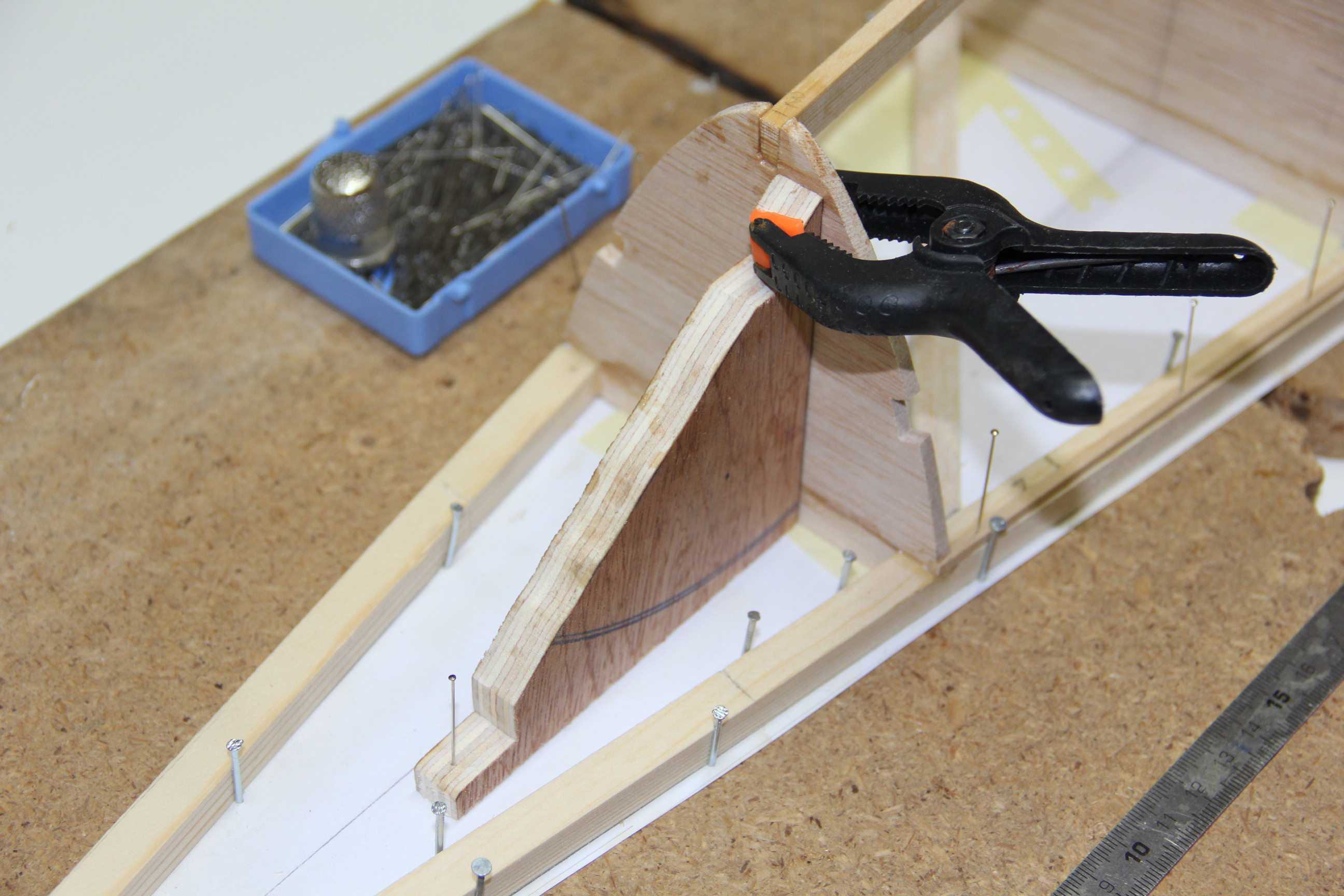

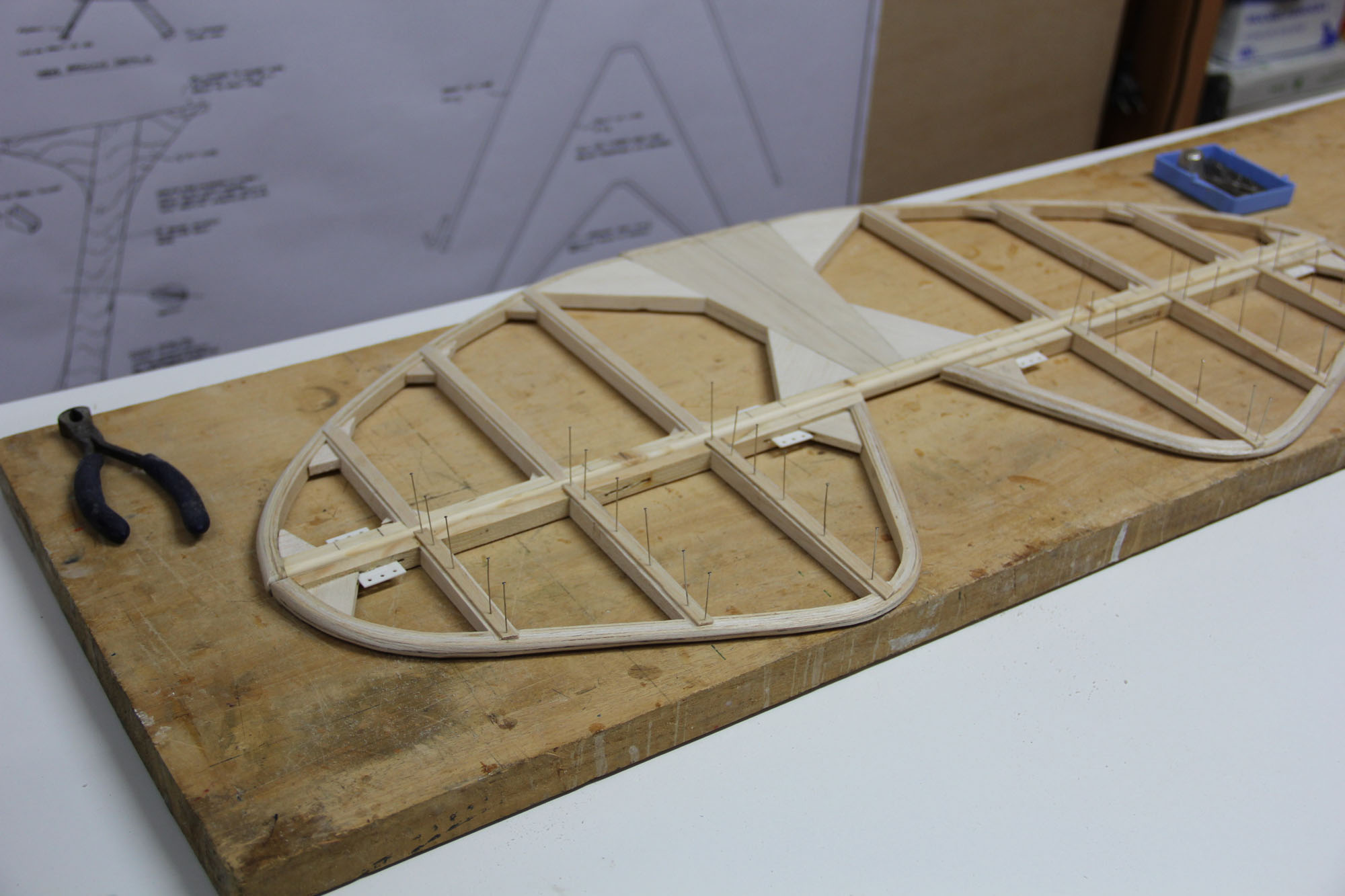

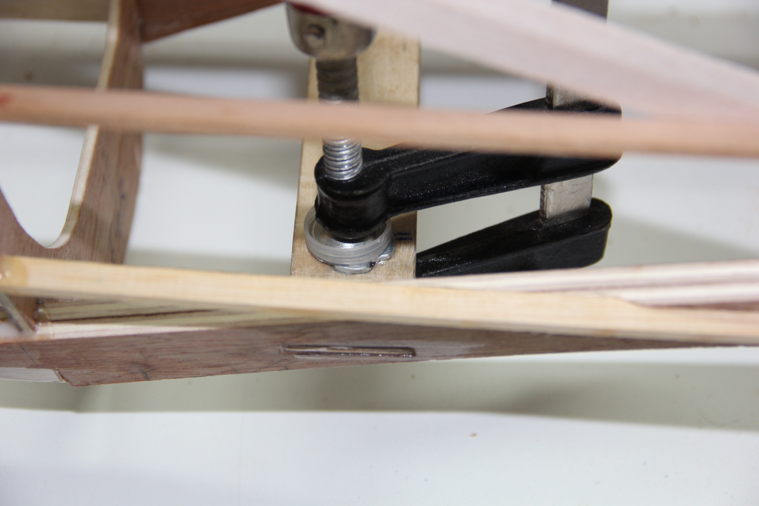

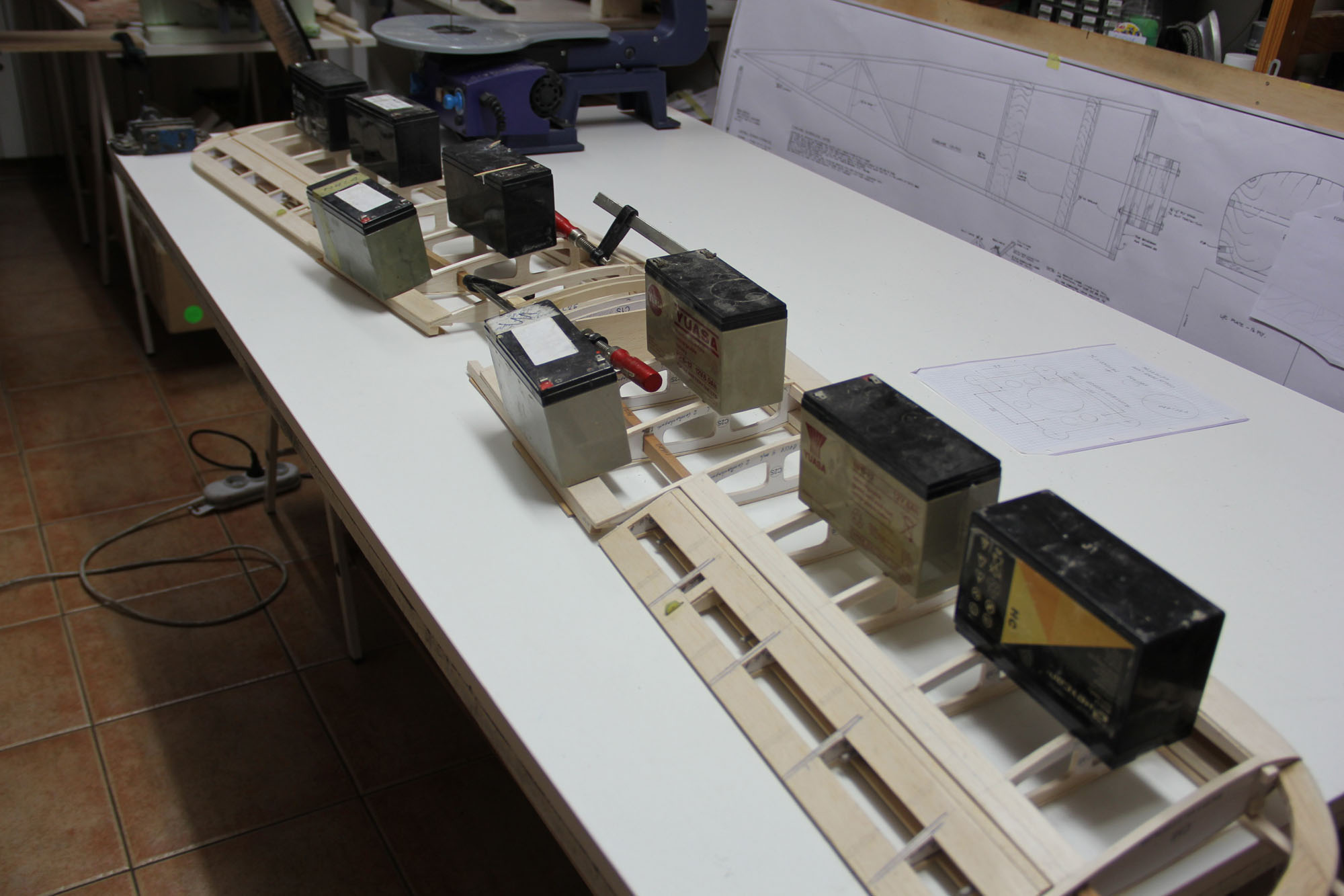

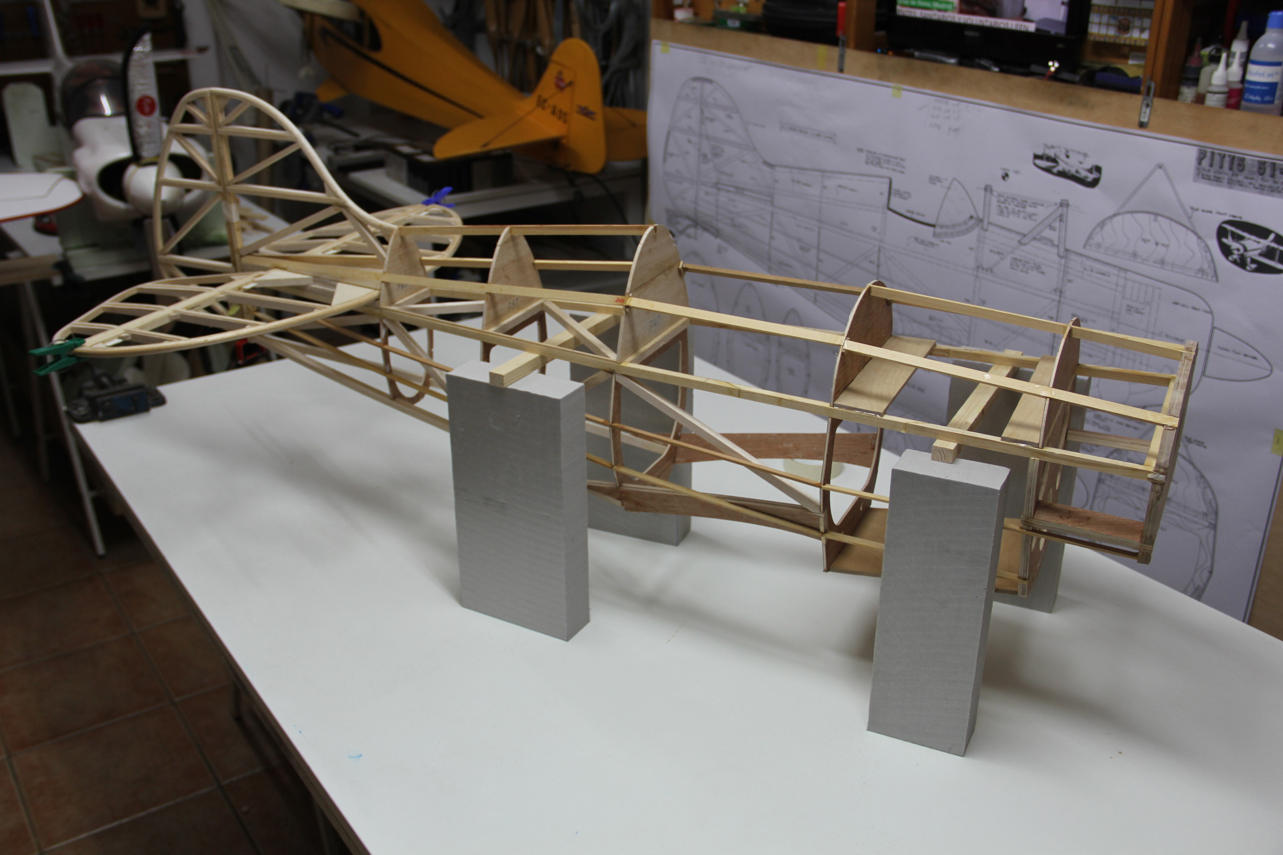

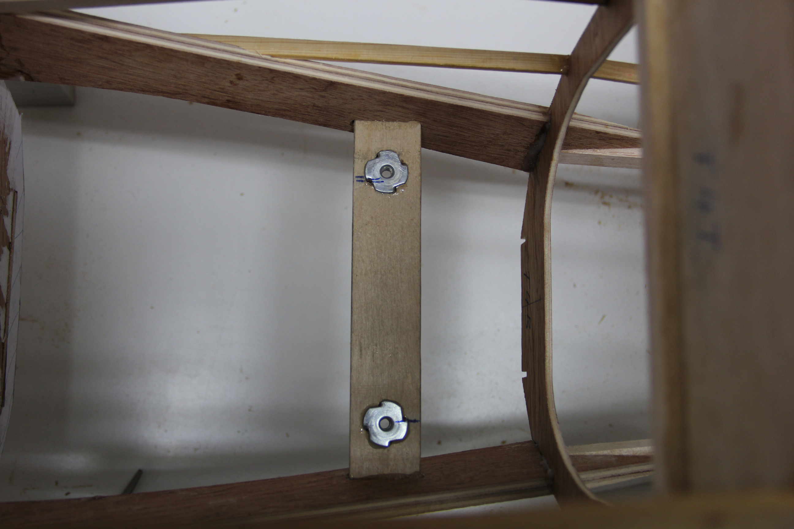

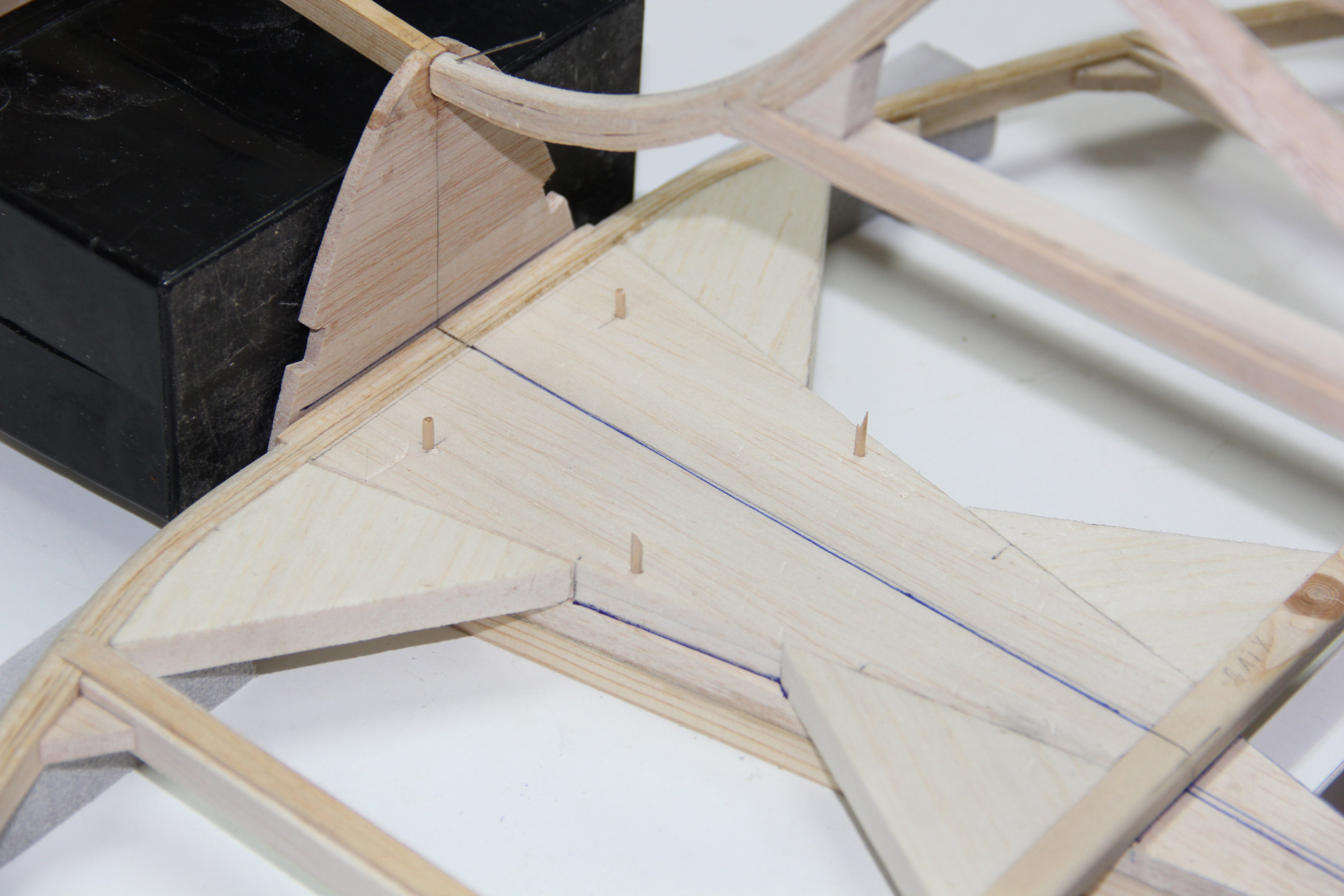

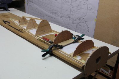

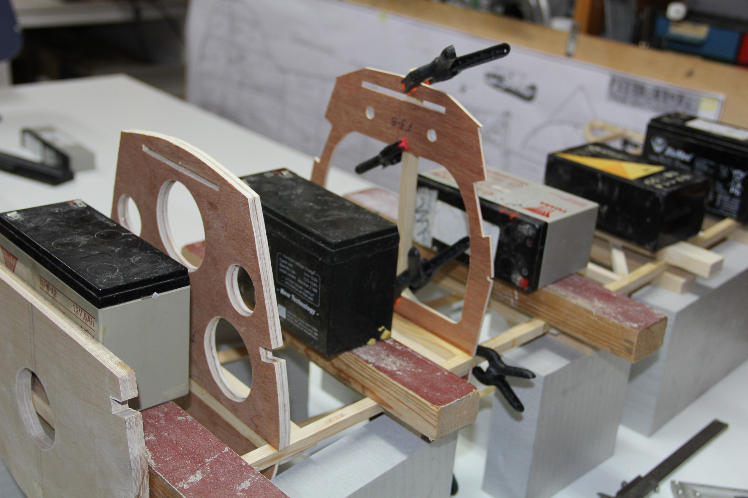

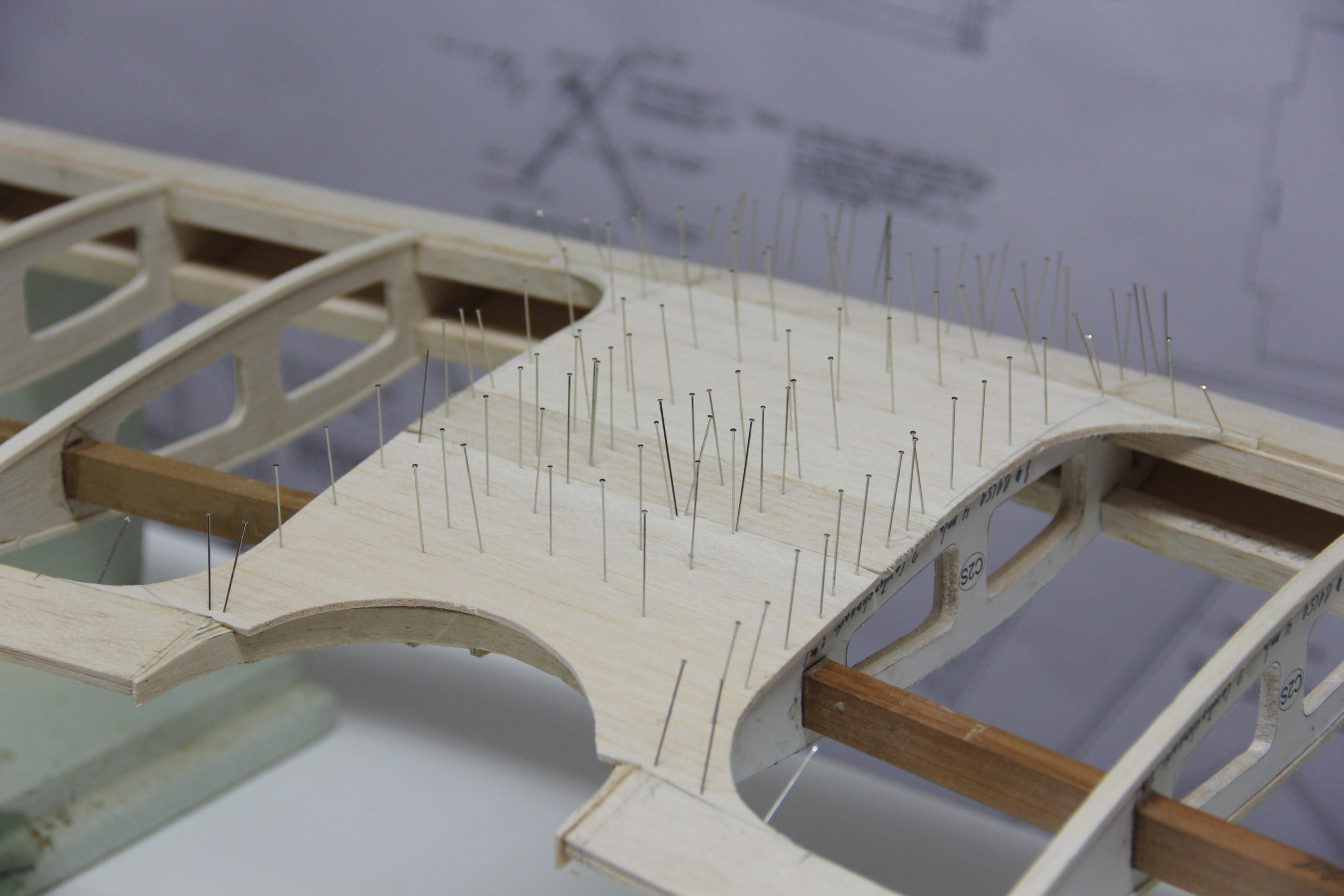

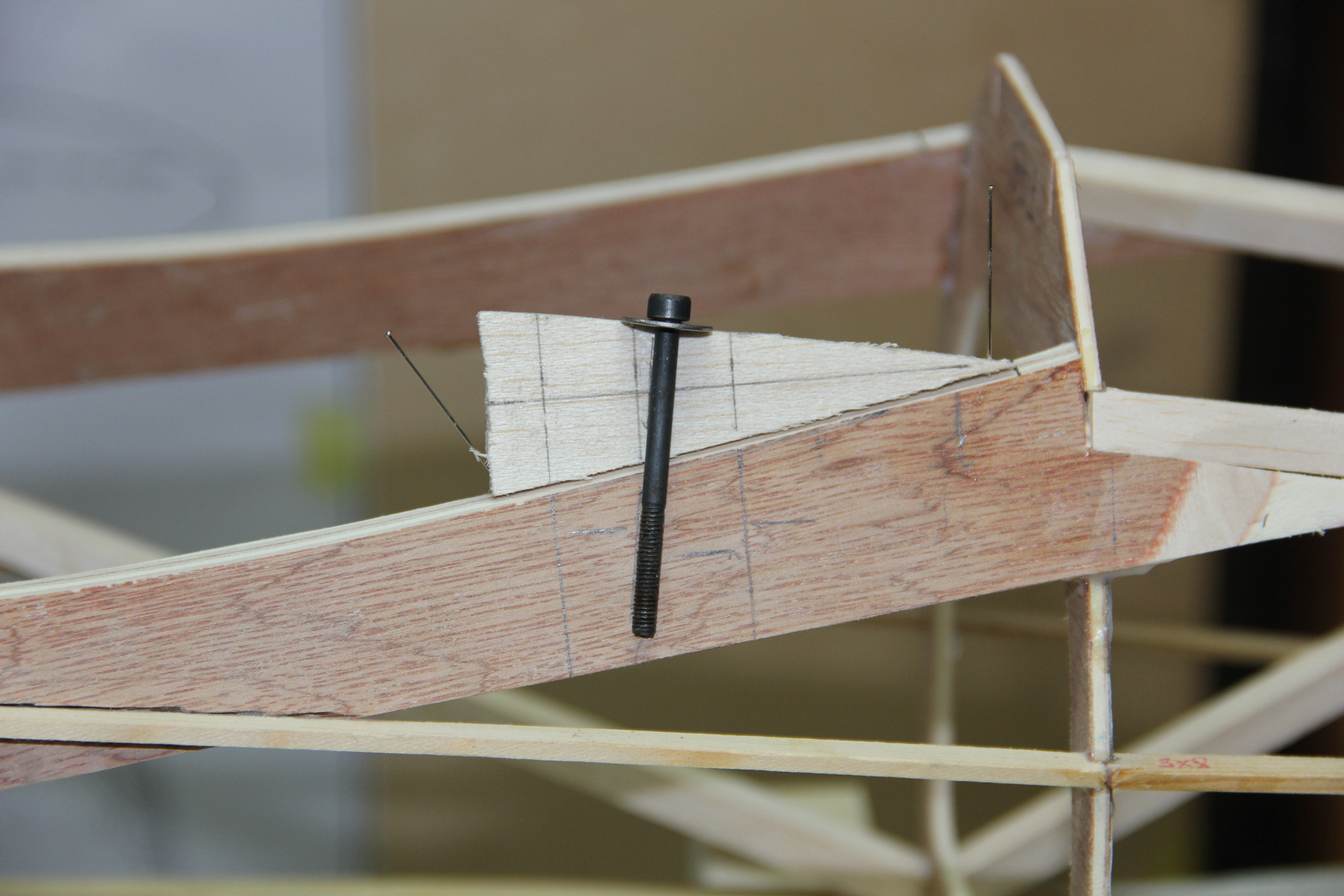

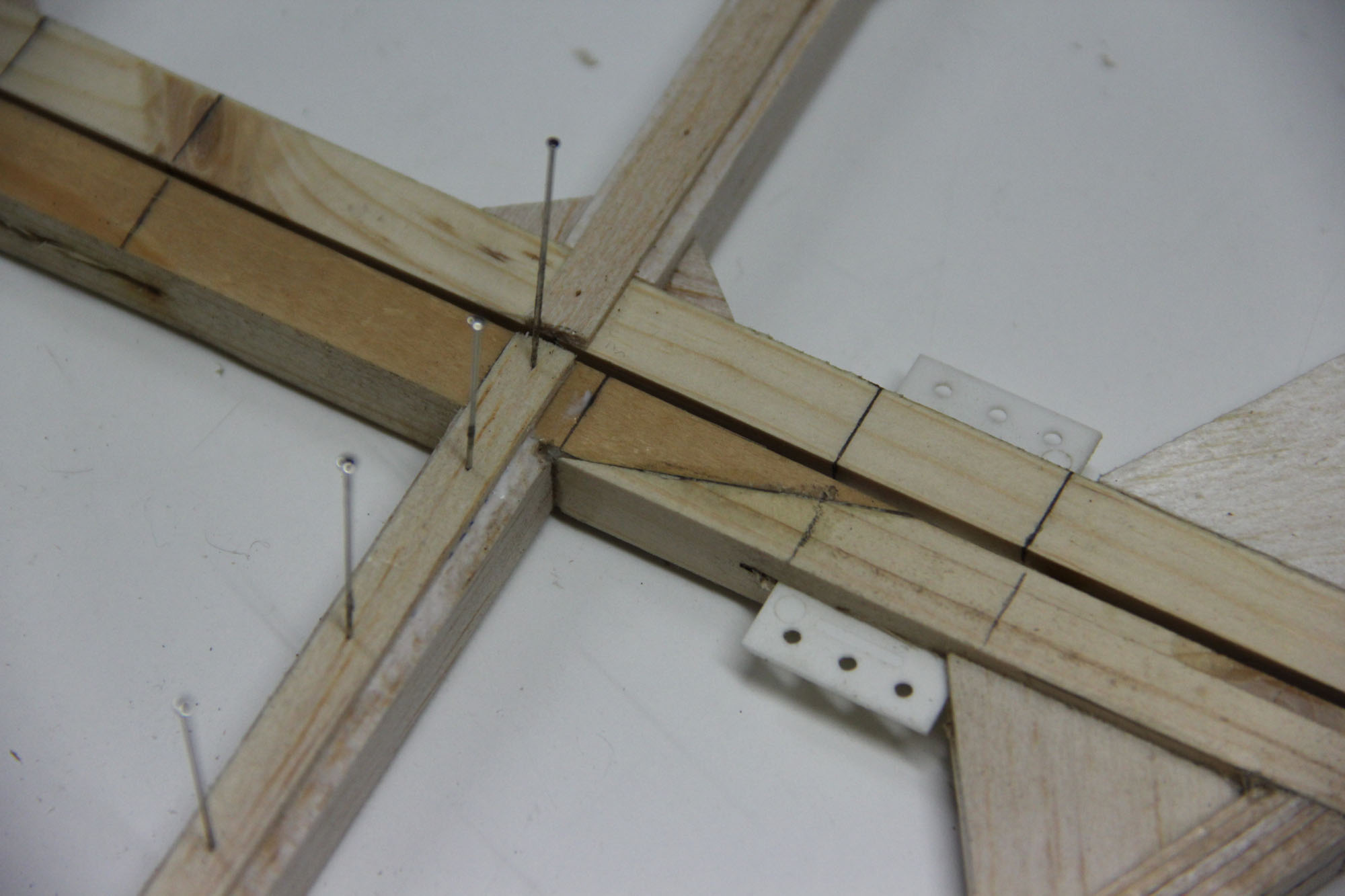

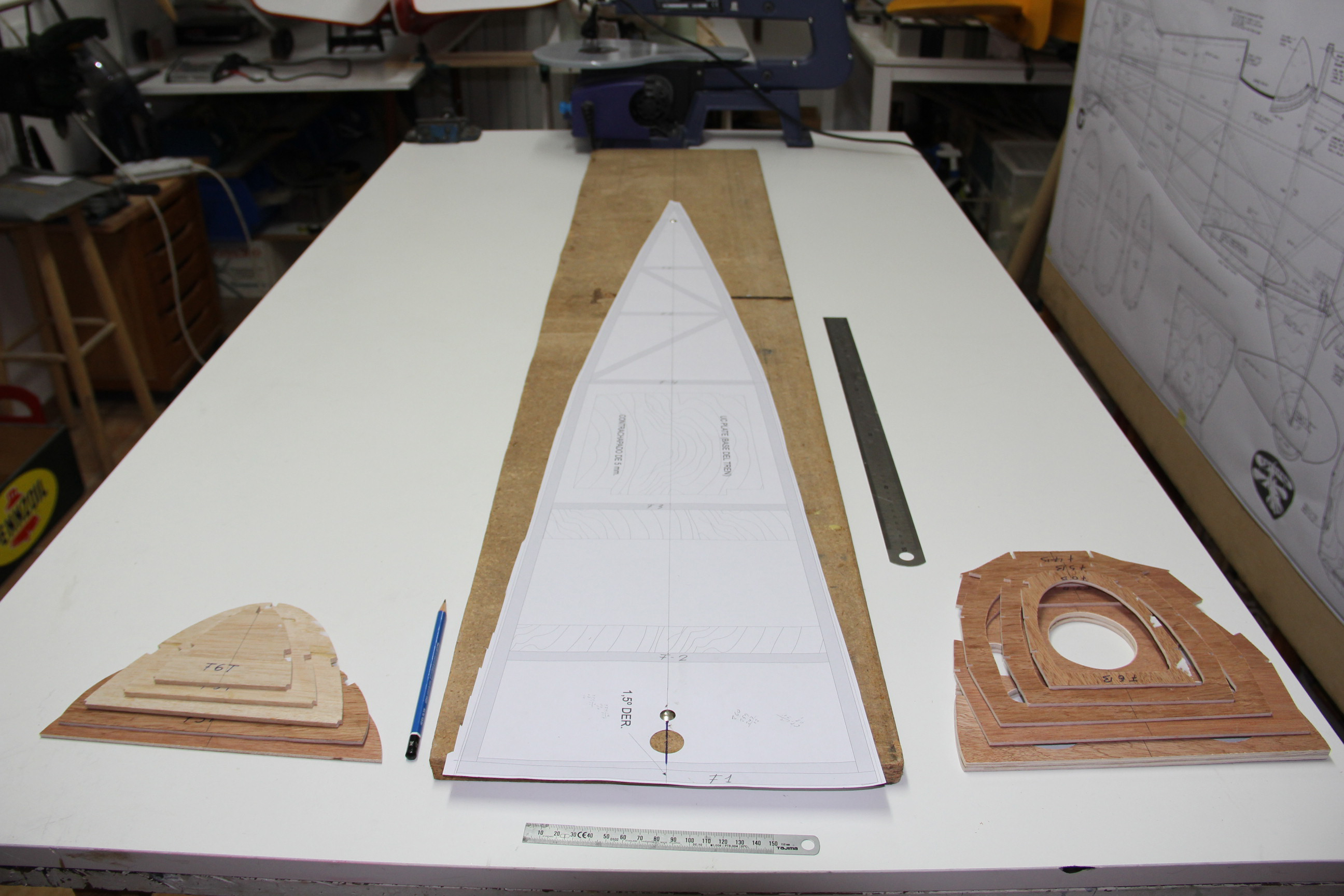

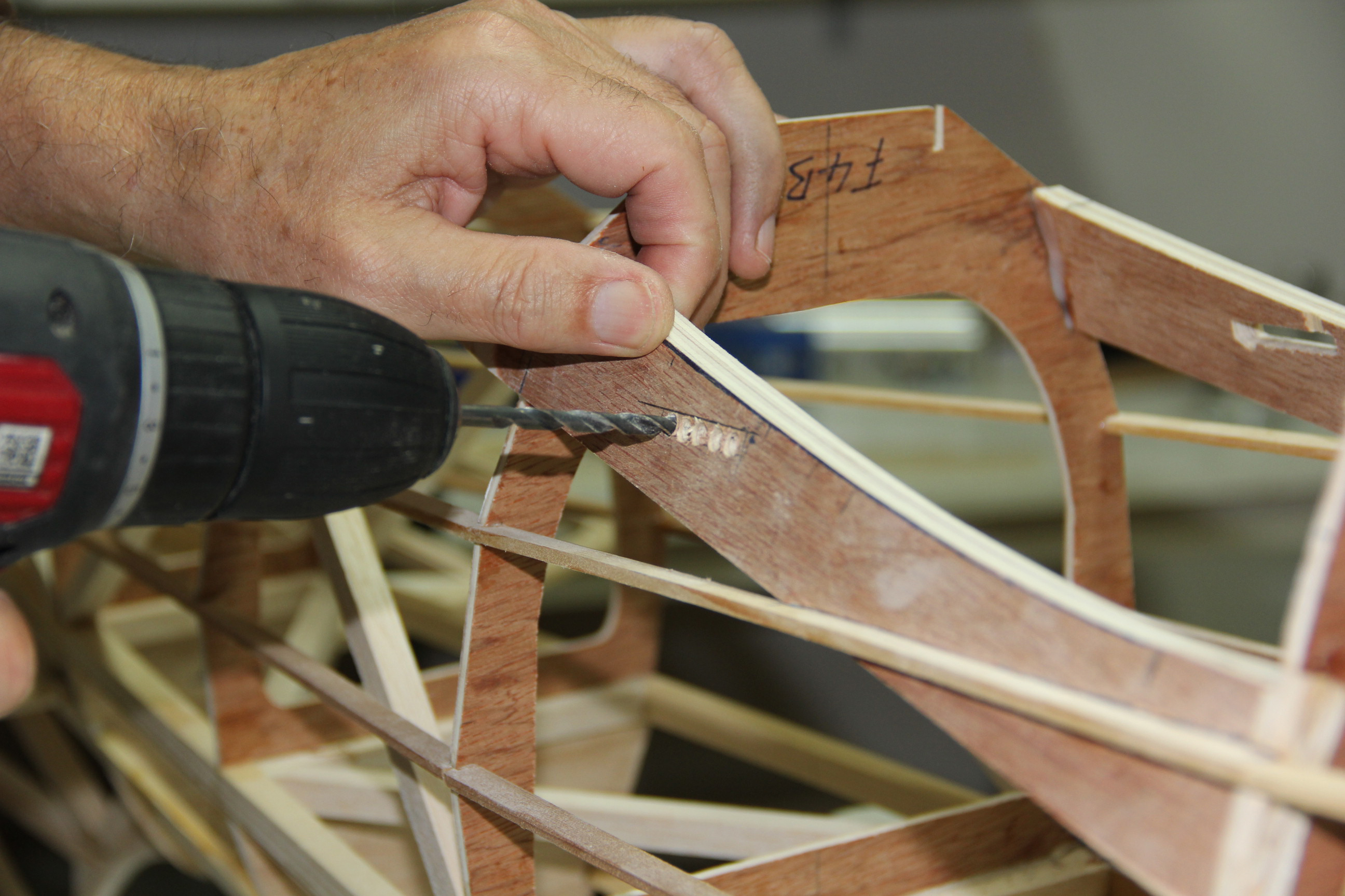

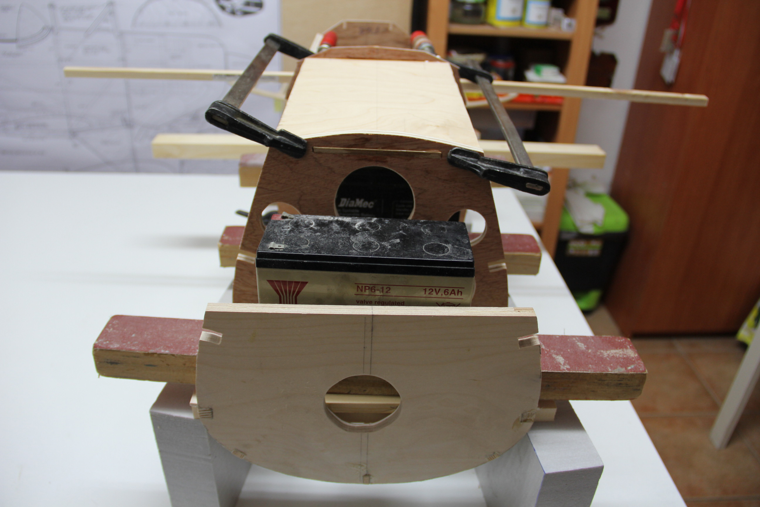

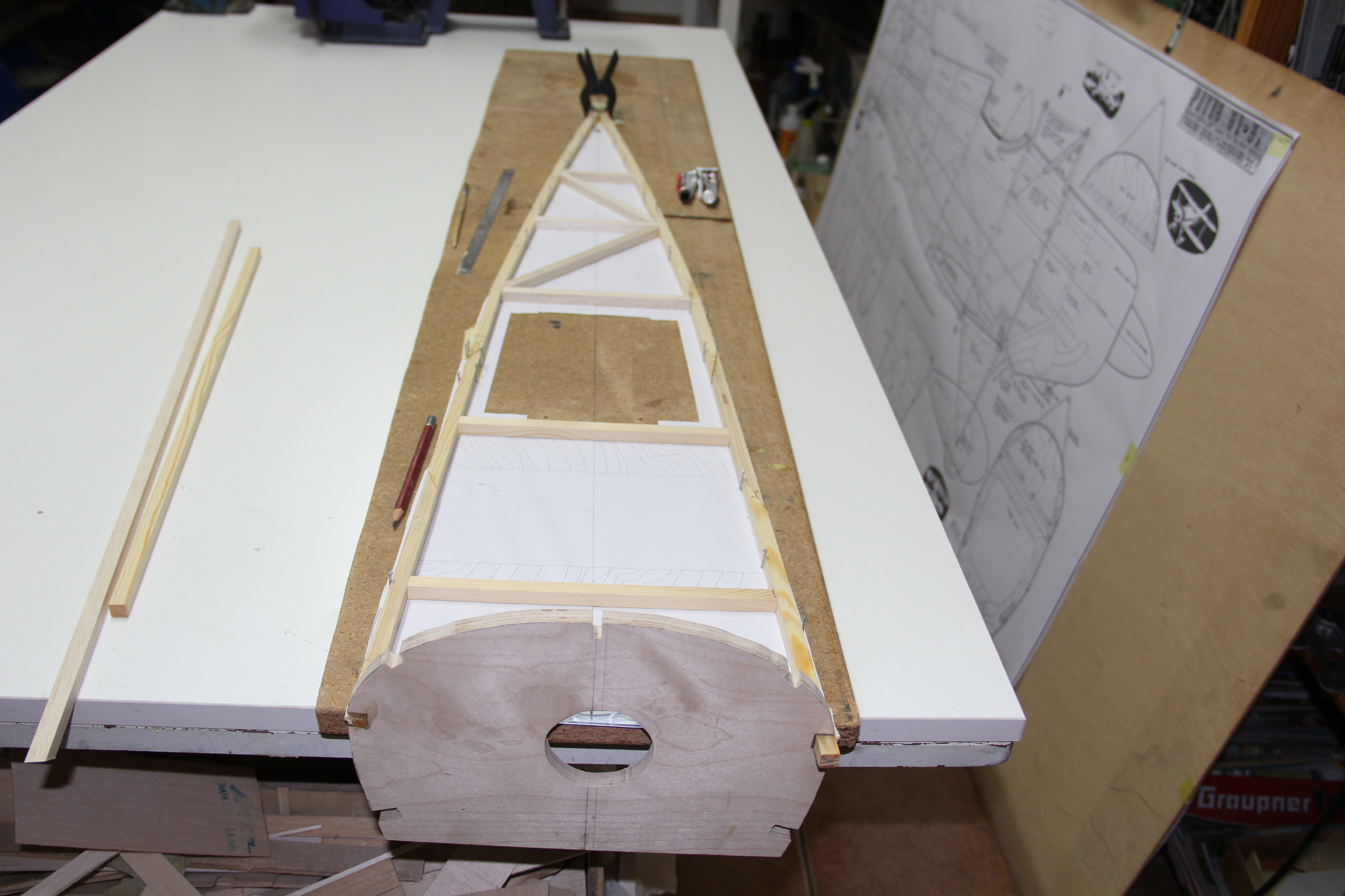

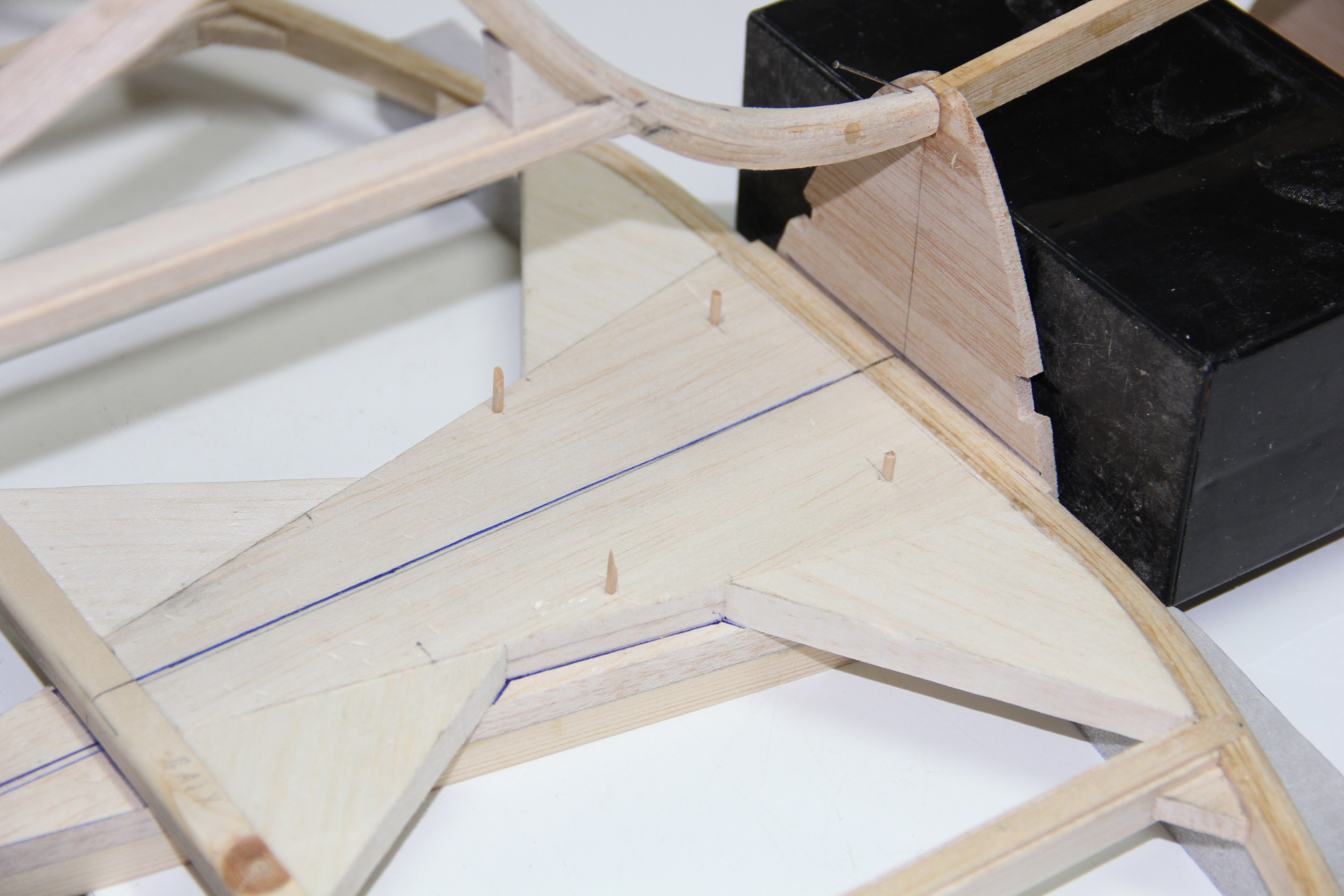

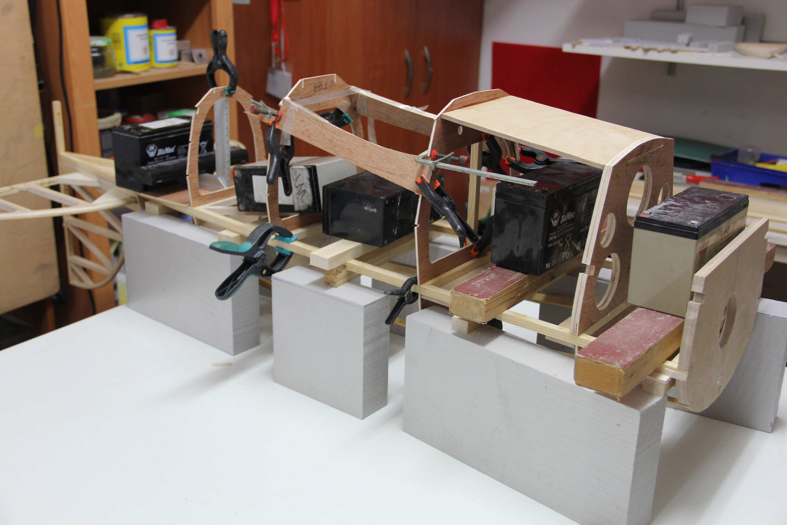

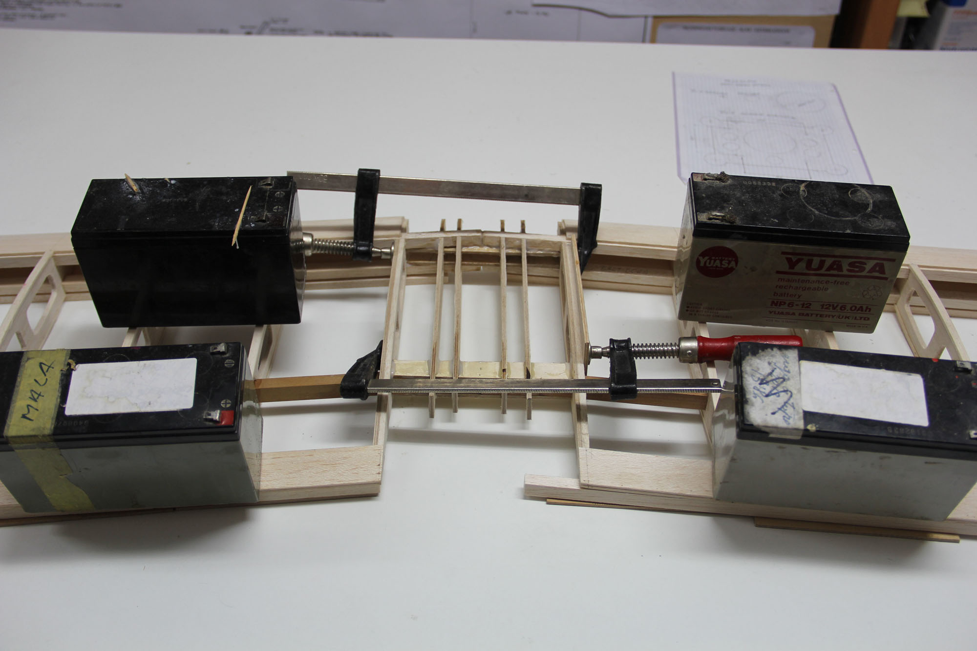

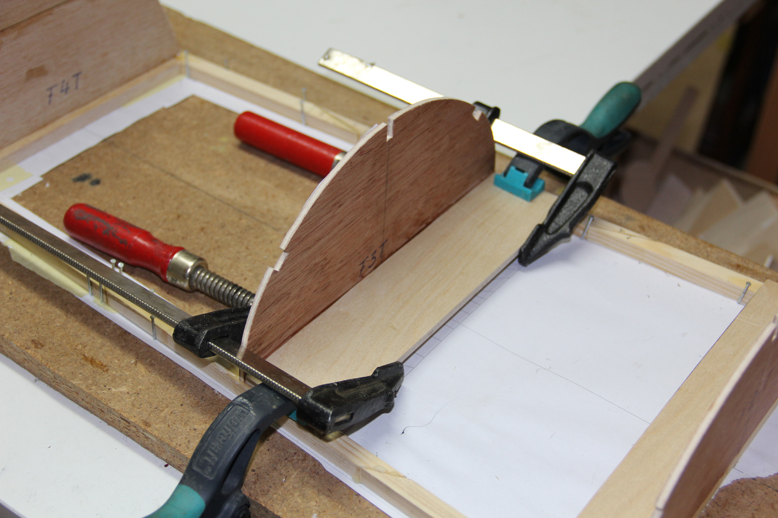

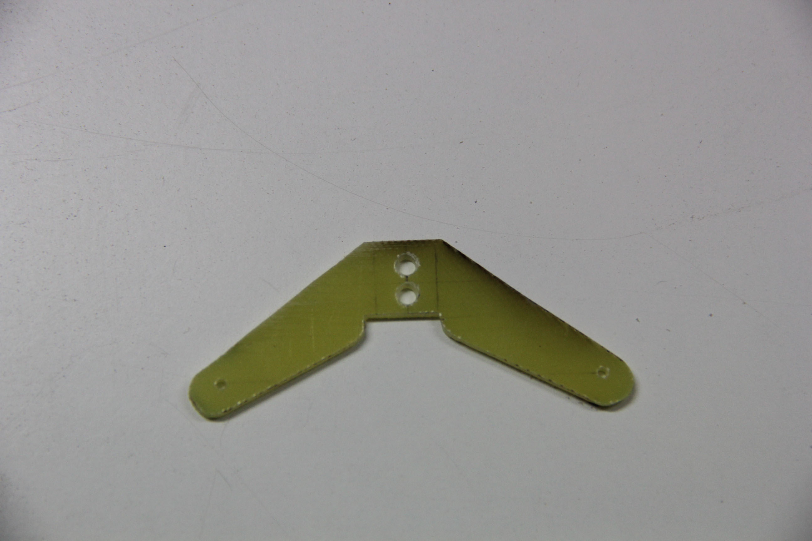

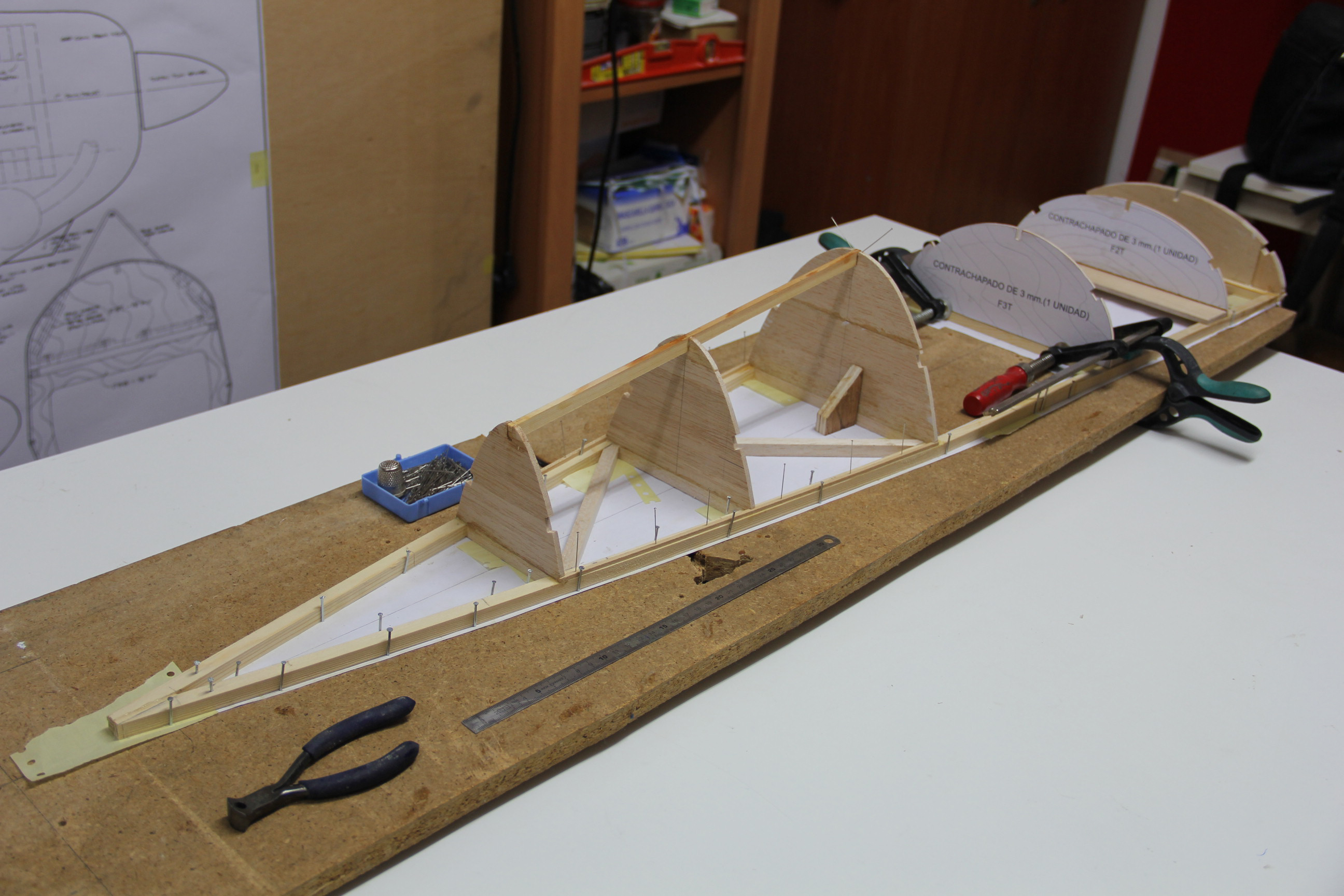

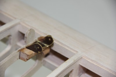

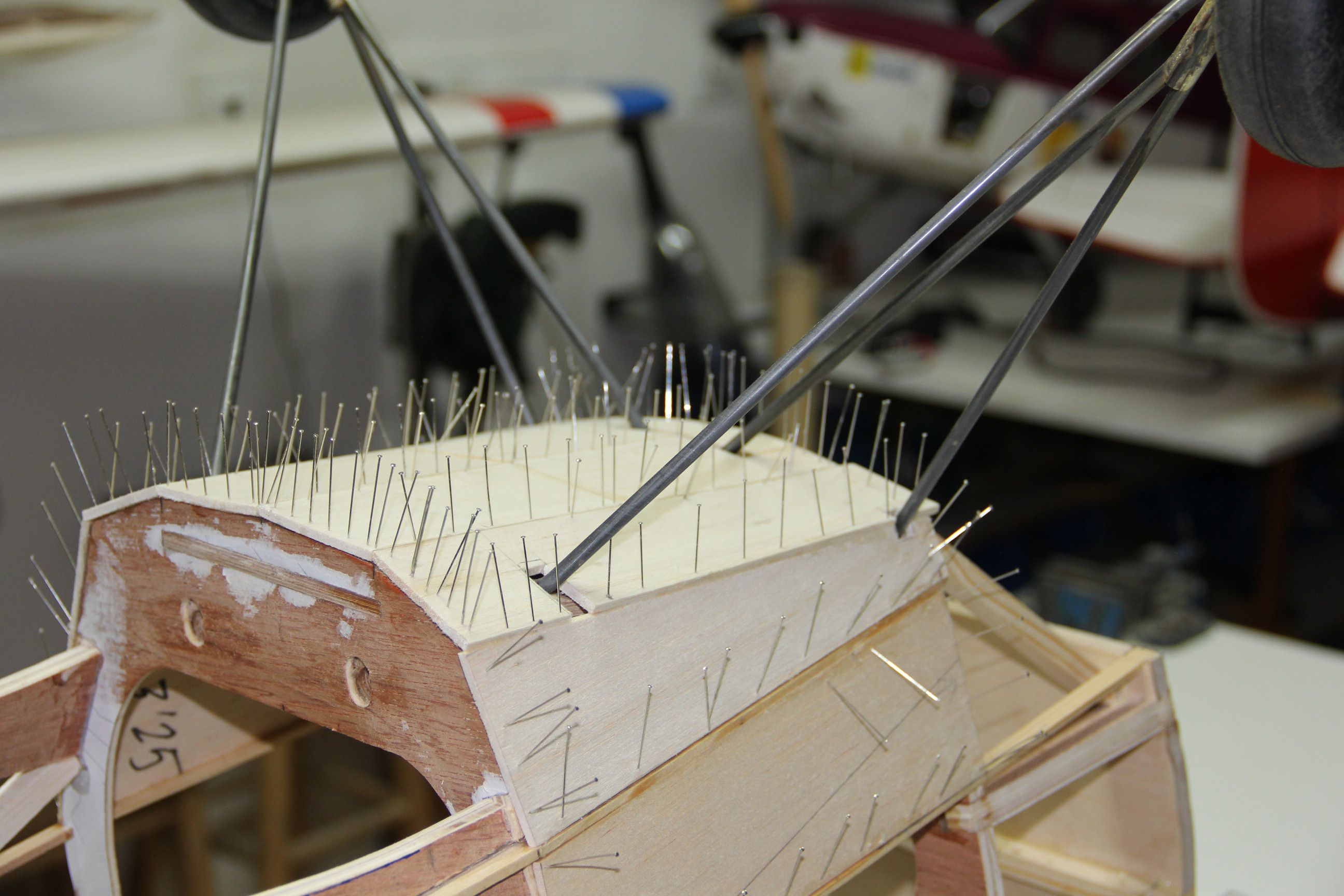

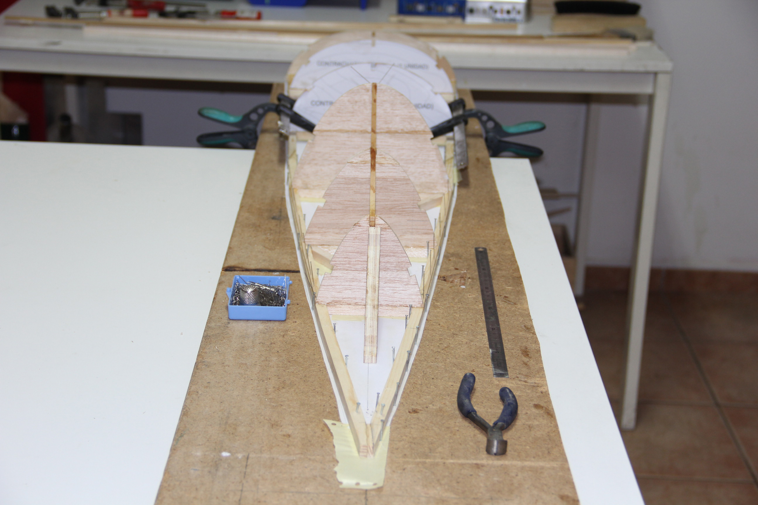

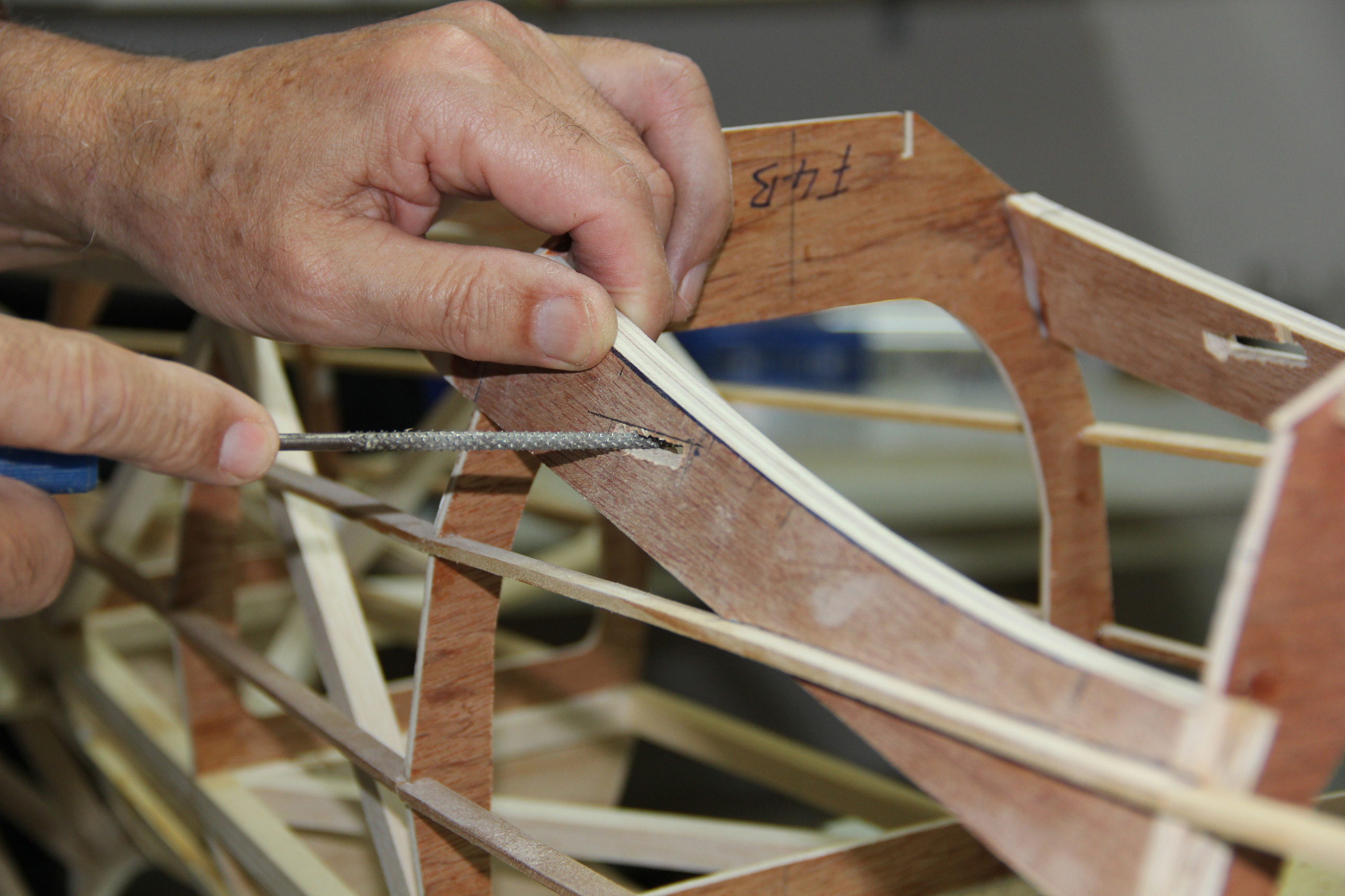

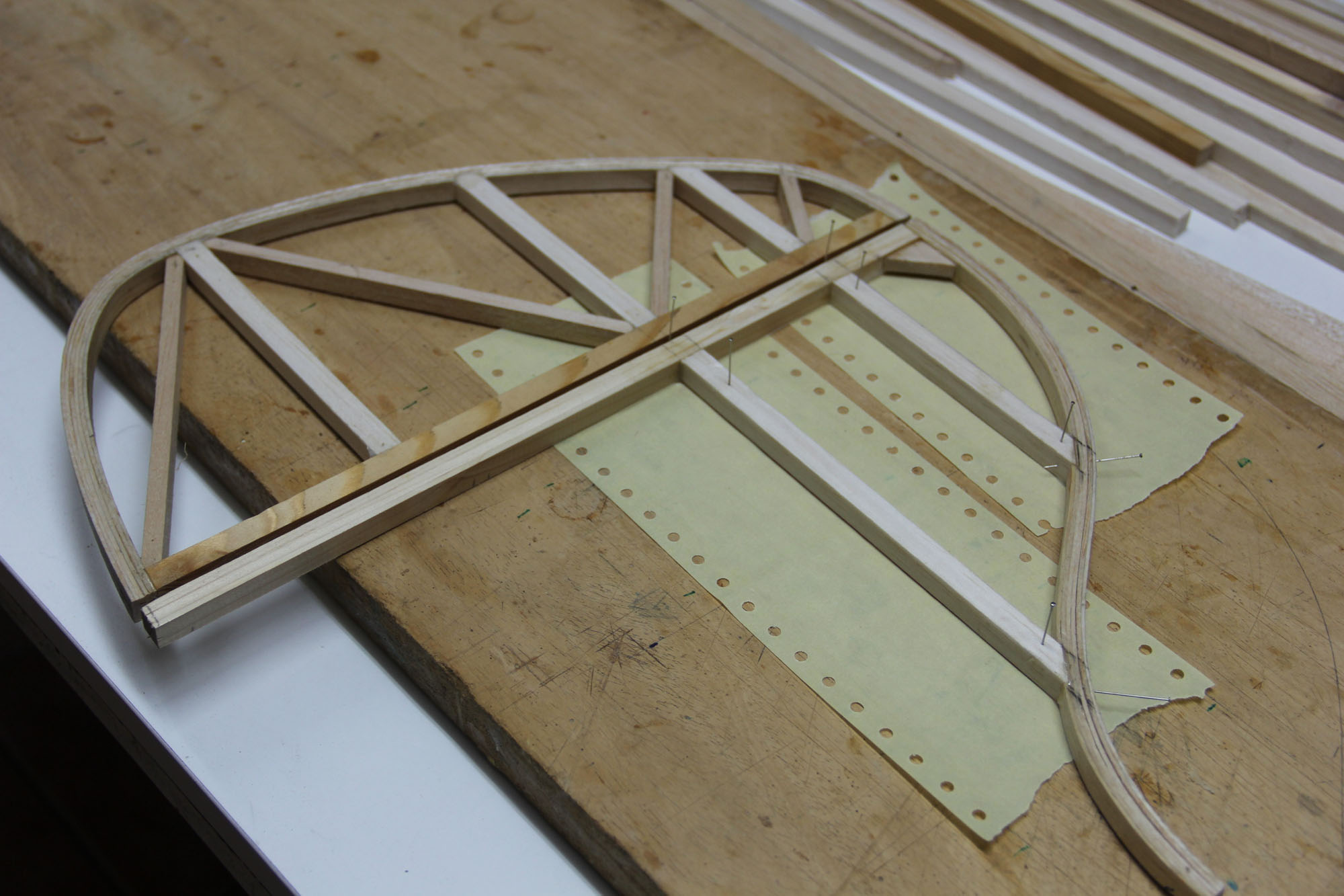

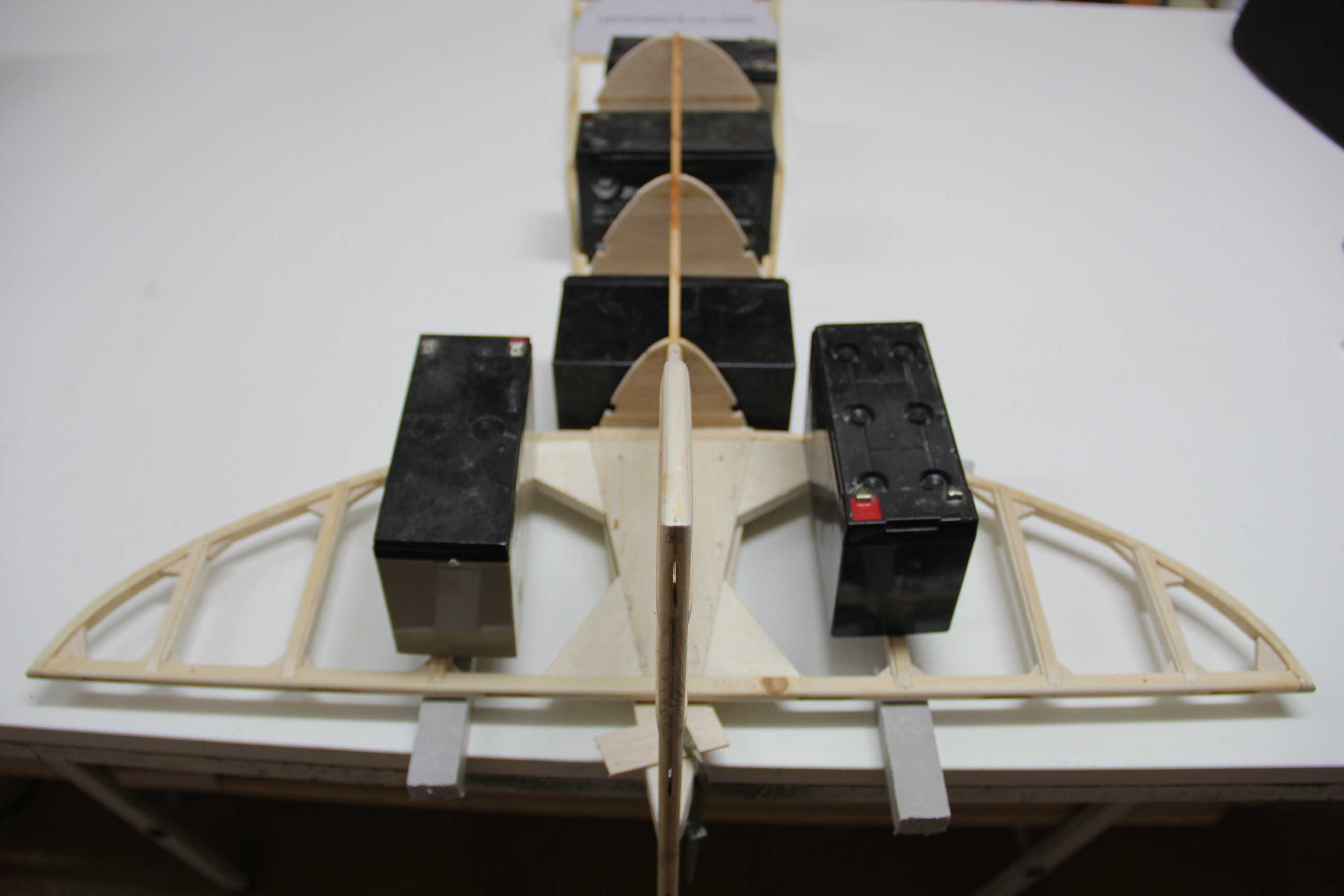

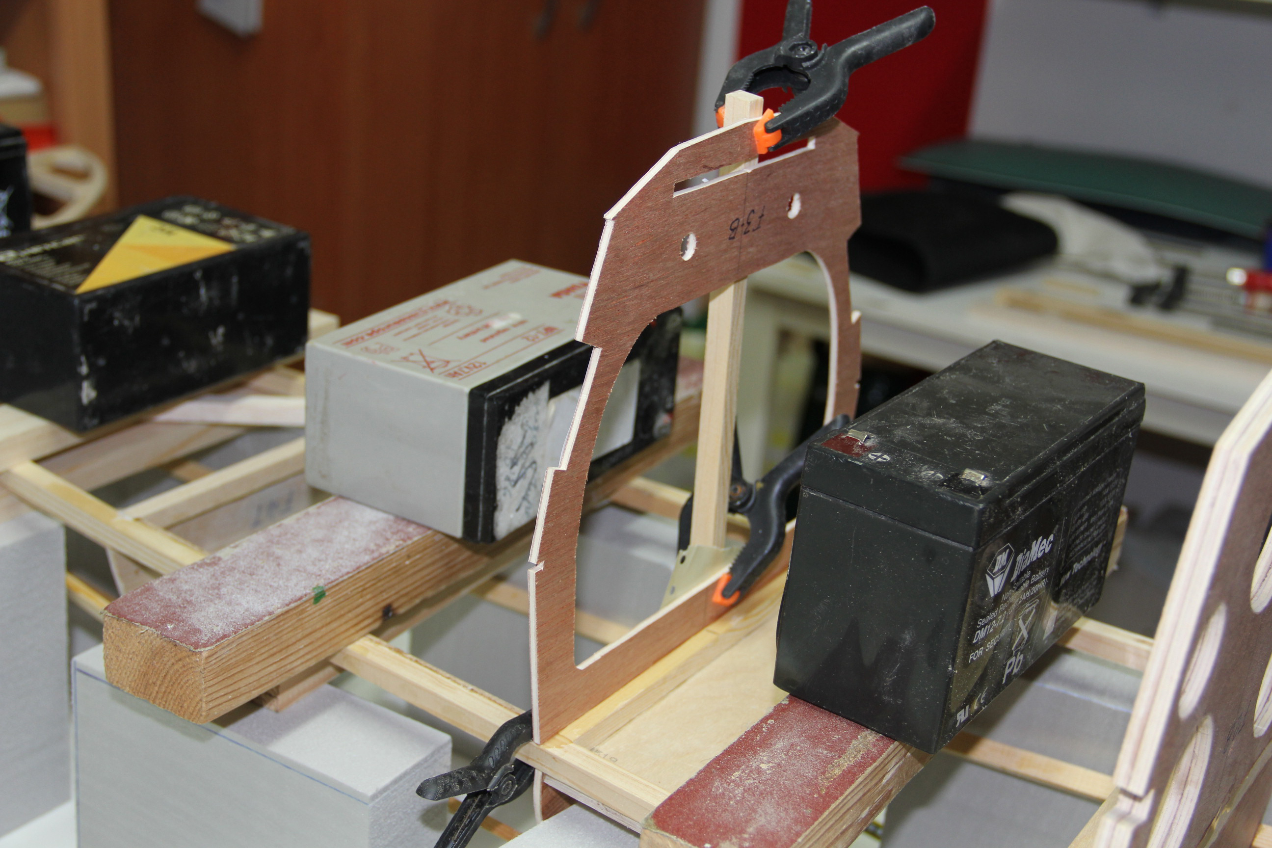

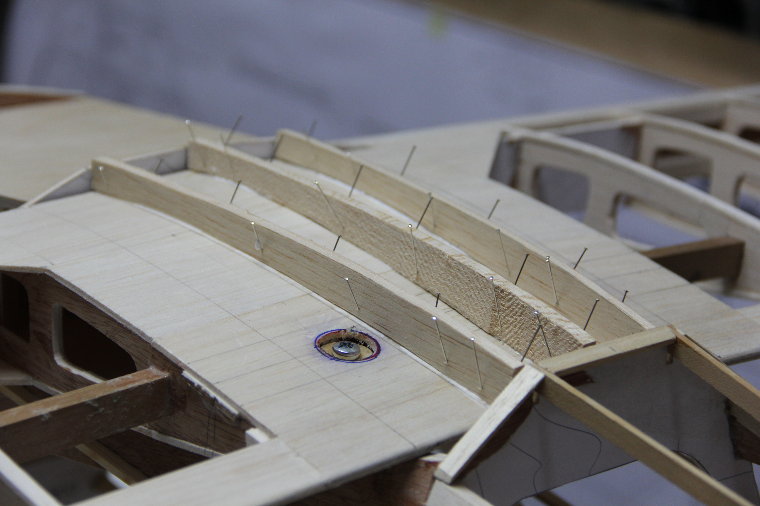

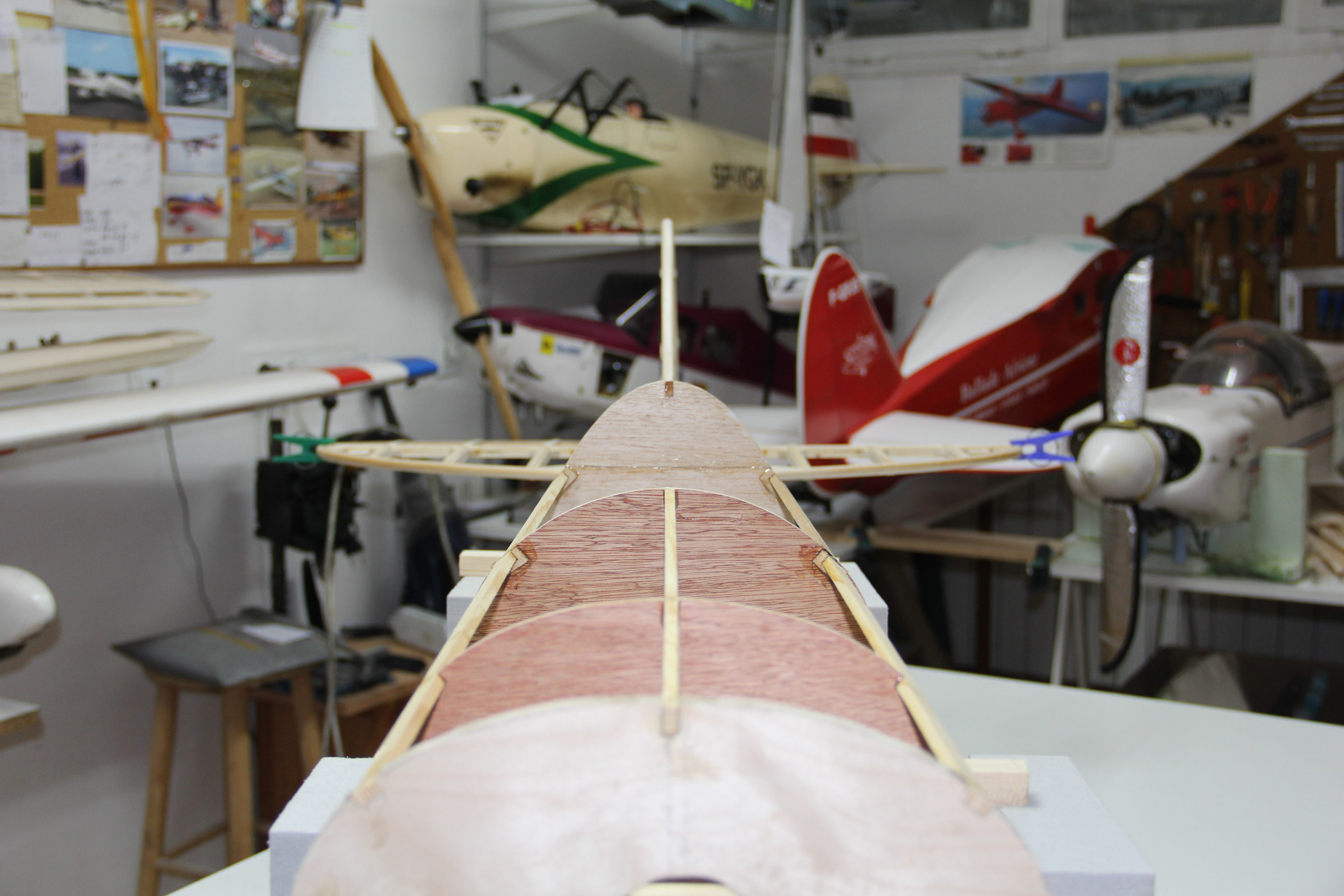

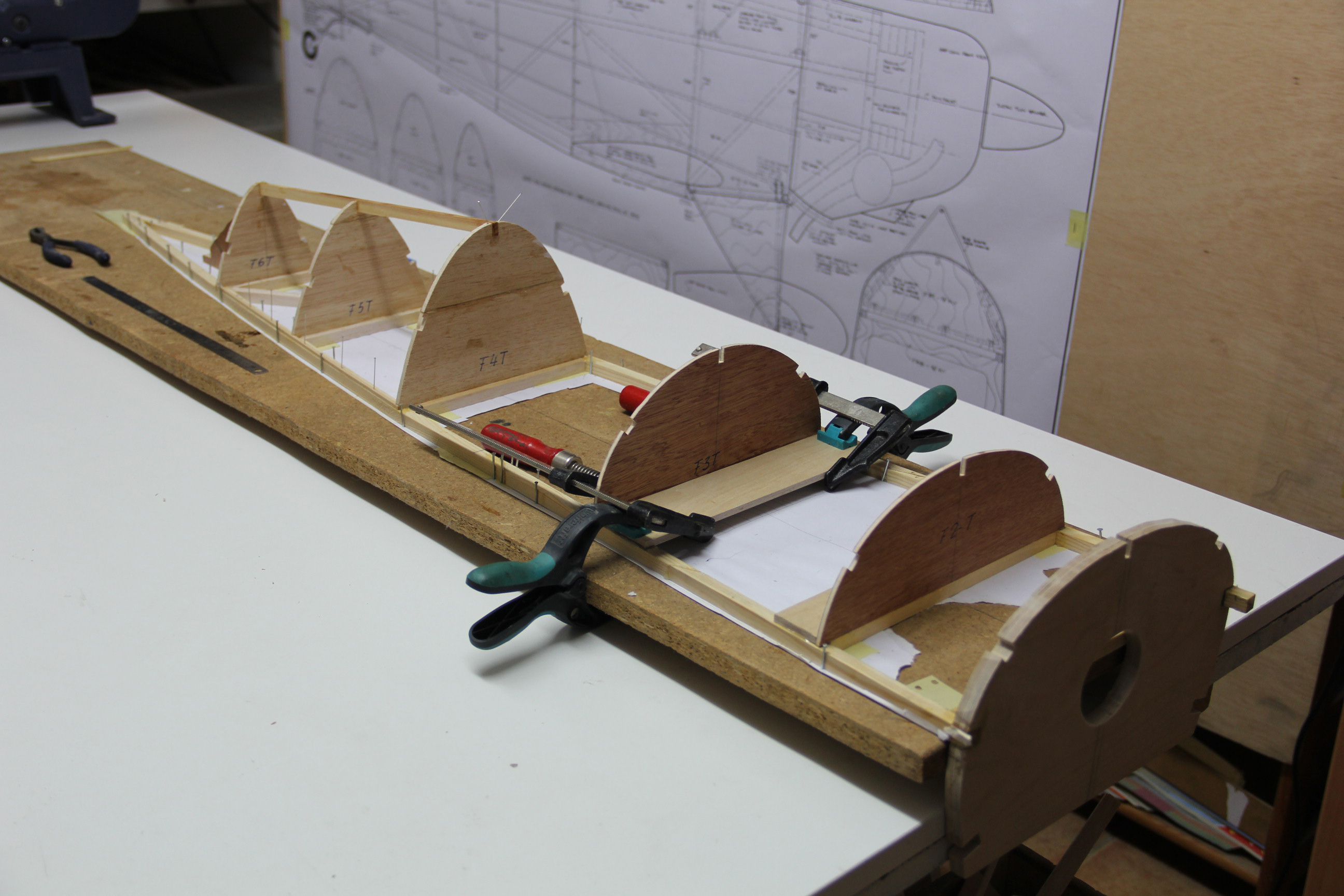

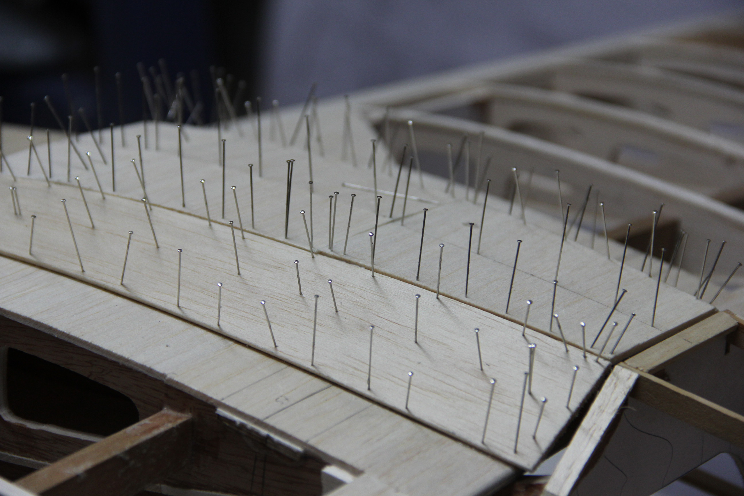

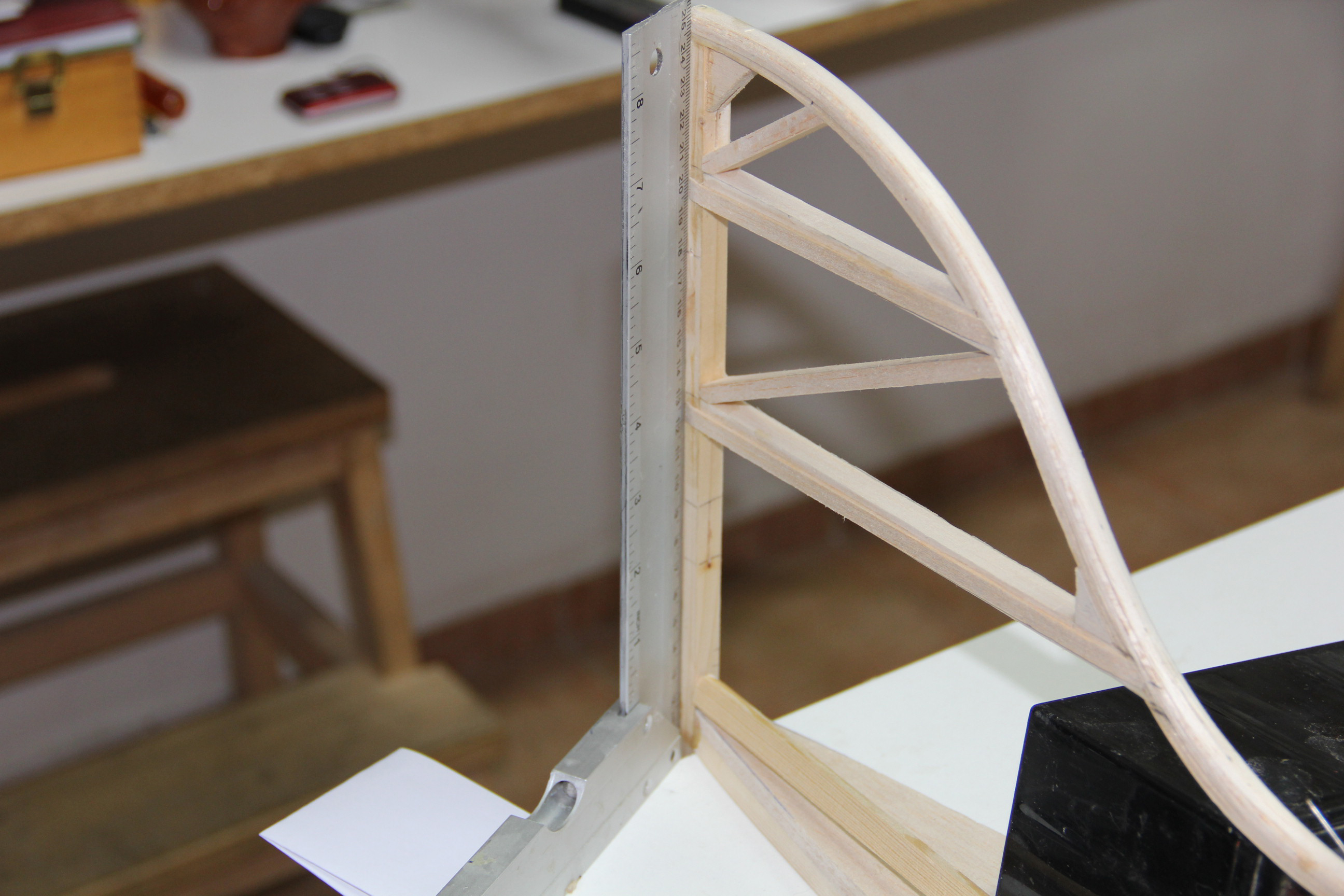

Hola Compañeros:
He recibido el segundo pedido de madera, por
la tanto la fabrica ya esta en marcha.
Adjunto cinco fotos de esta segunda fase.
Un saludo, Carlos.

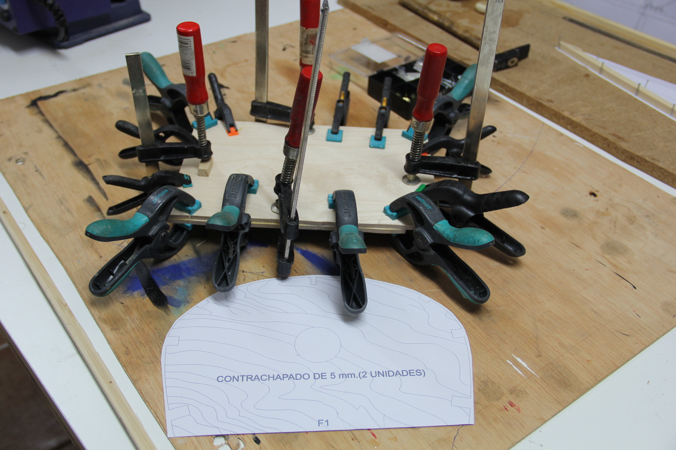

Unión de dos contrach. de 5 mm. cuaderna F-1
Unión de los largueros con epoxy.

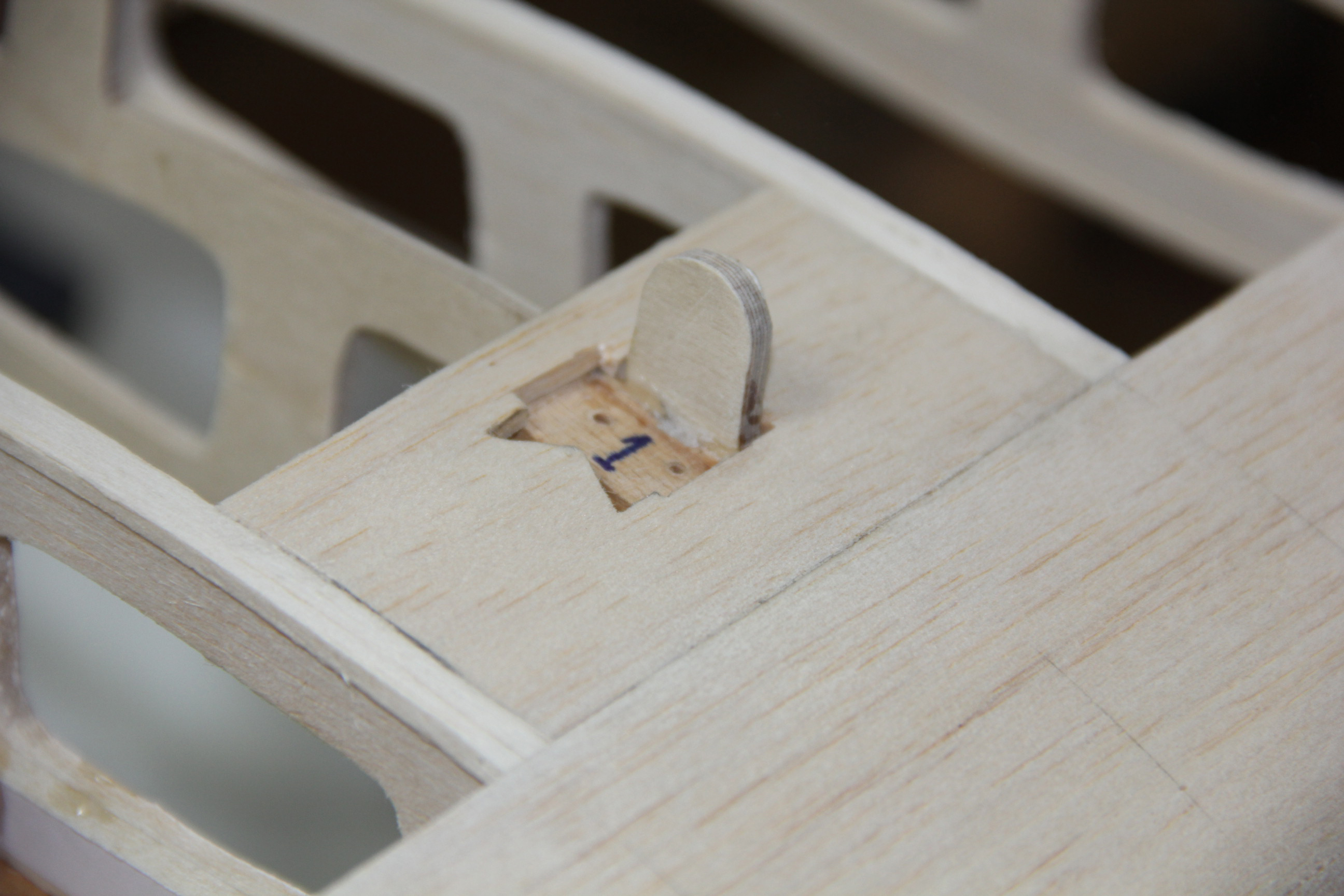

la cuaderna para fuegos F-1 incid. 1 1/2º
Estructura fijada con clavos al tablero.

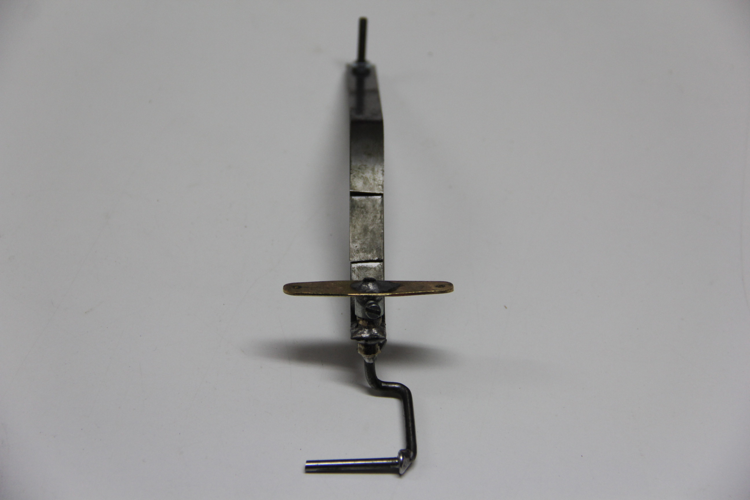

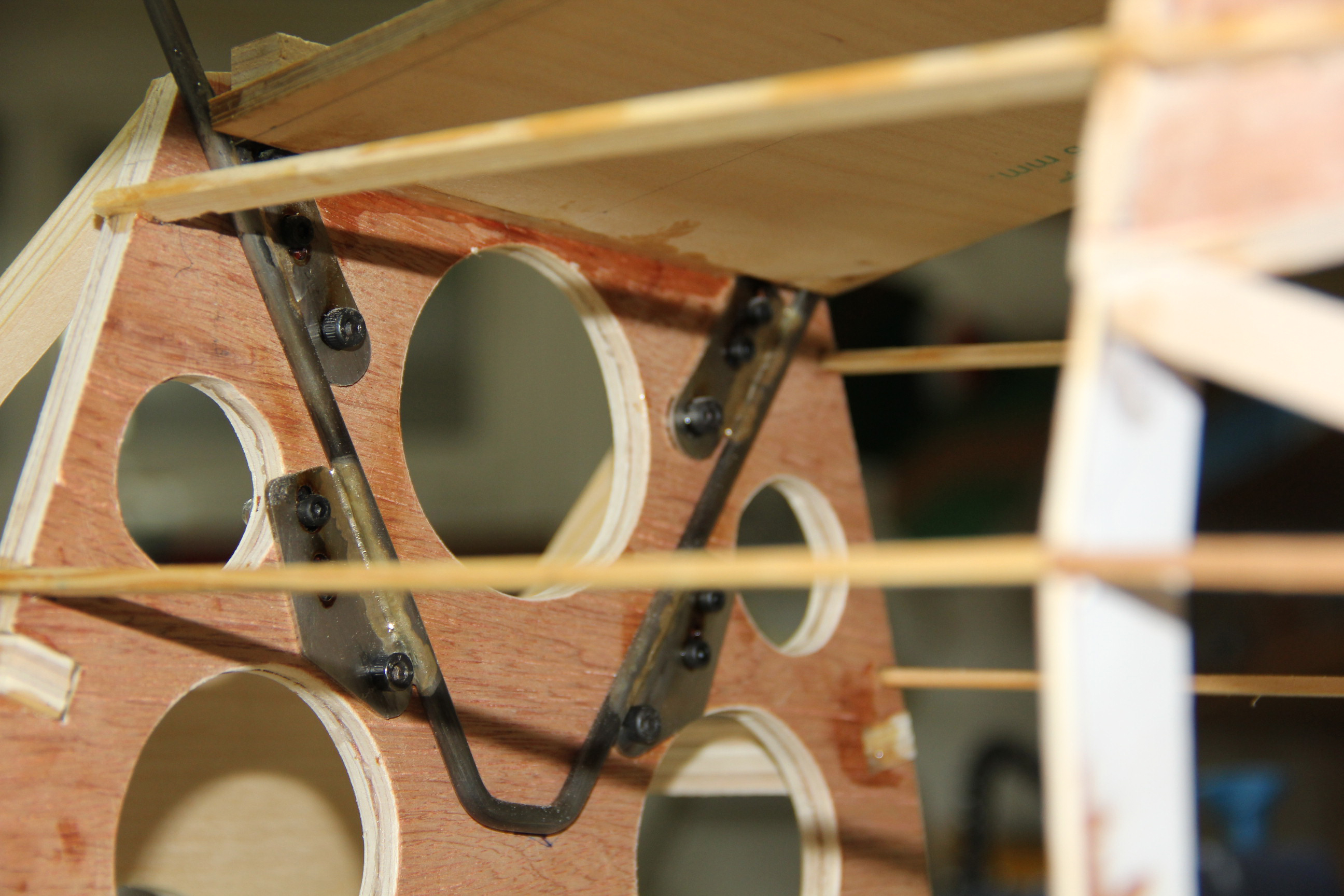

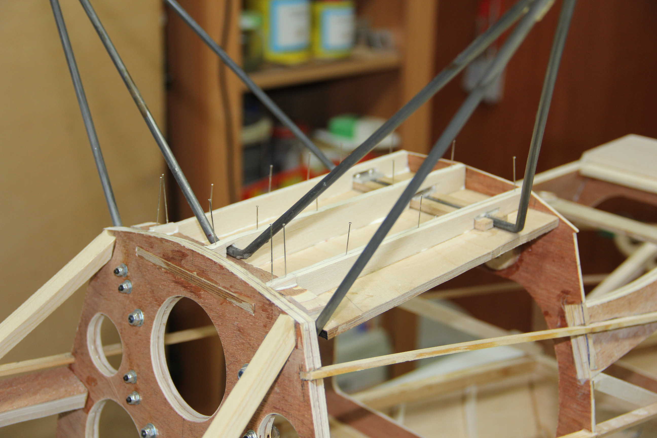

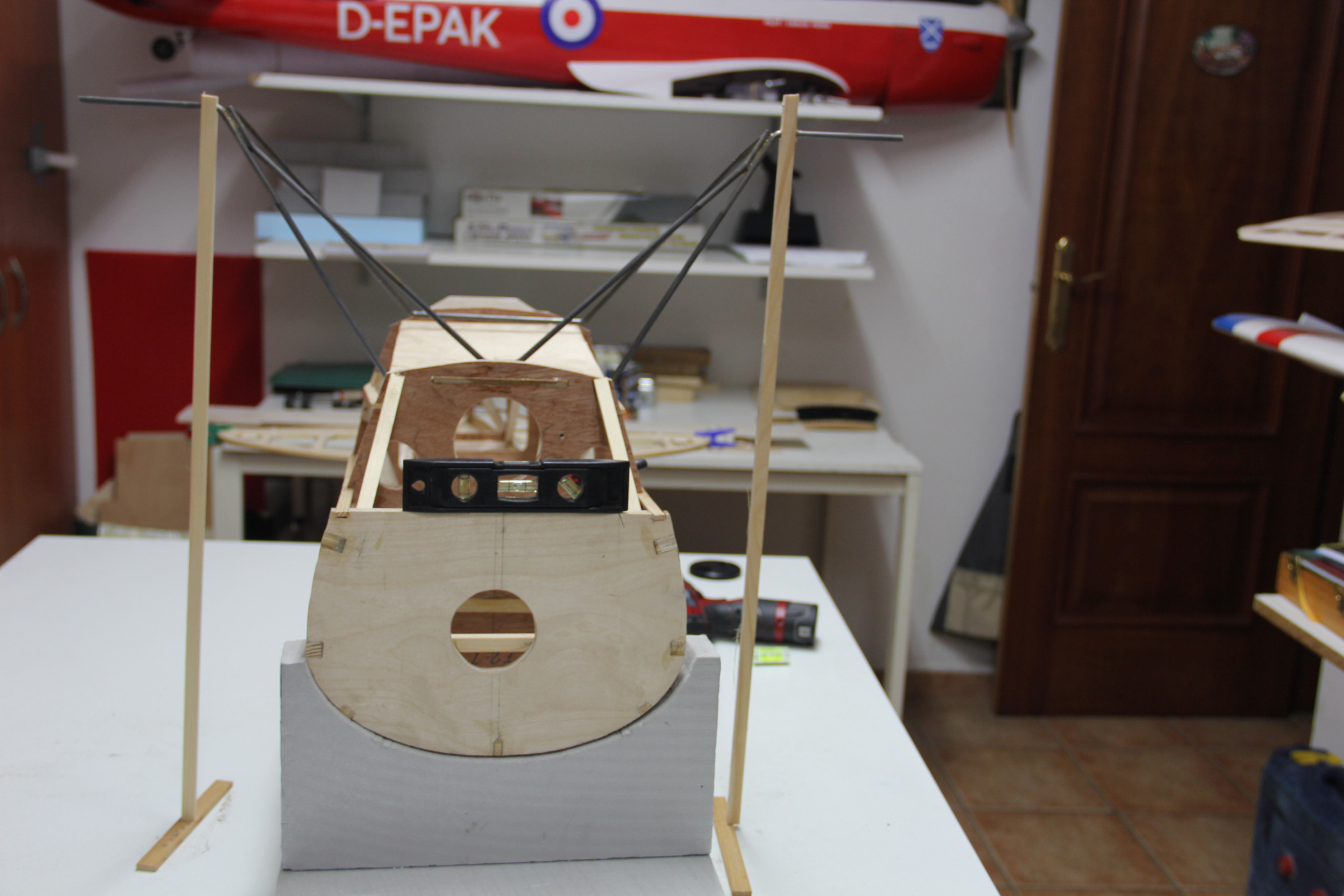

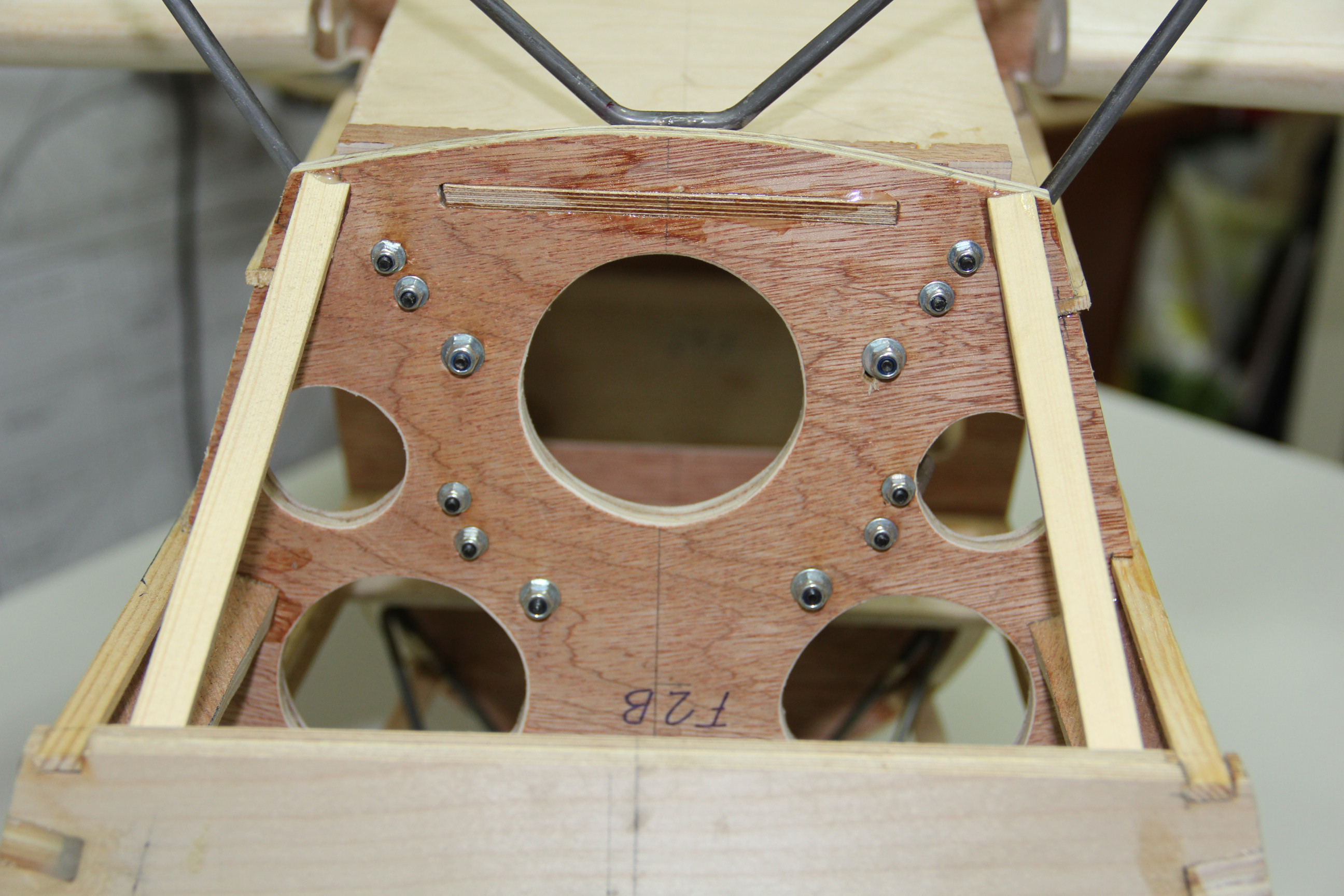

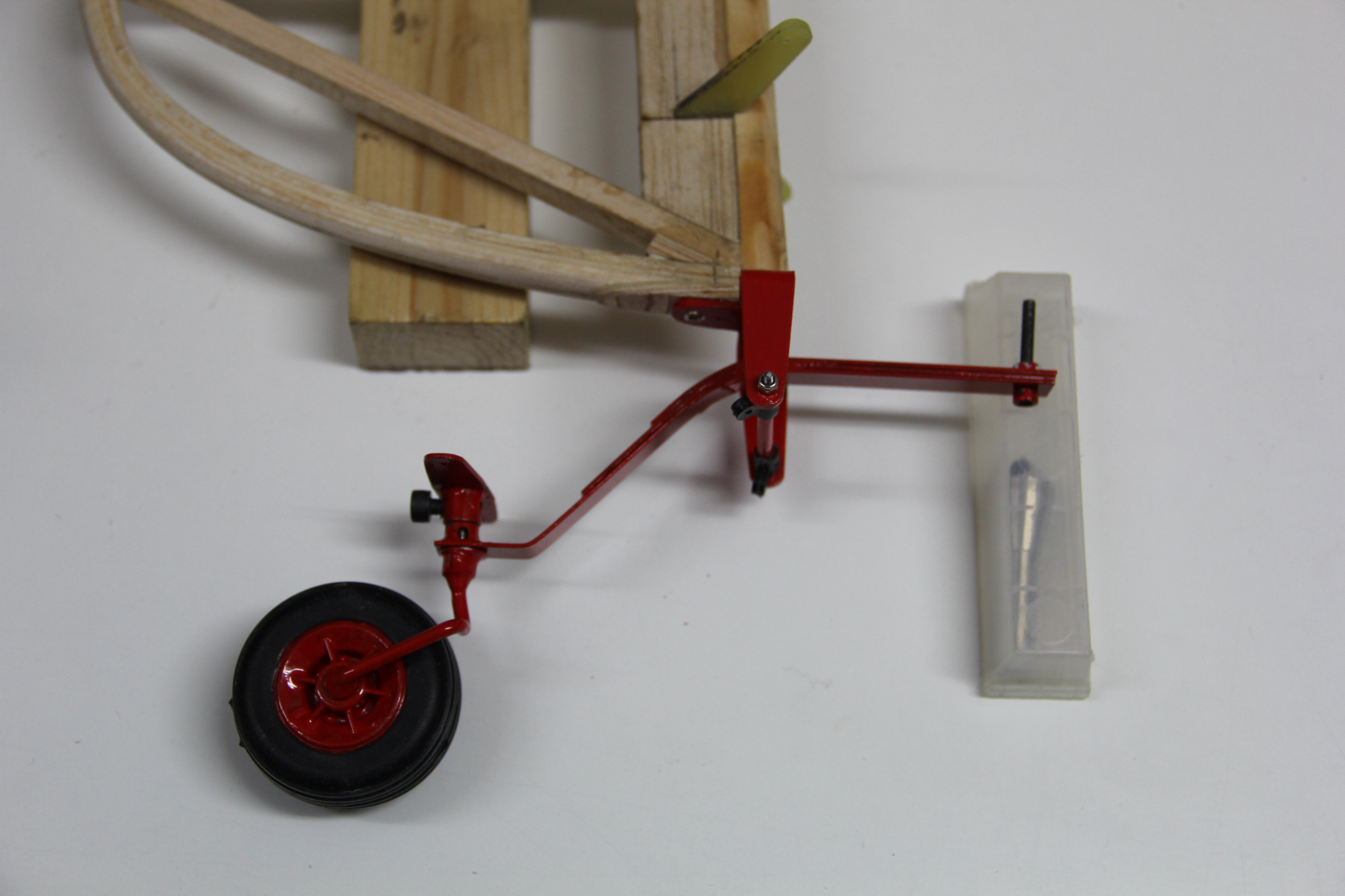

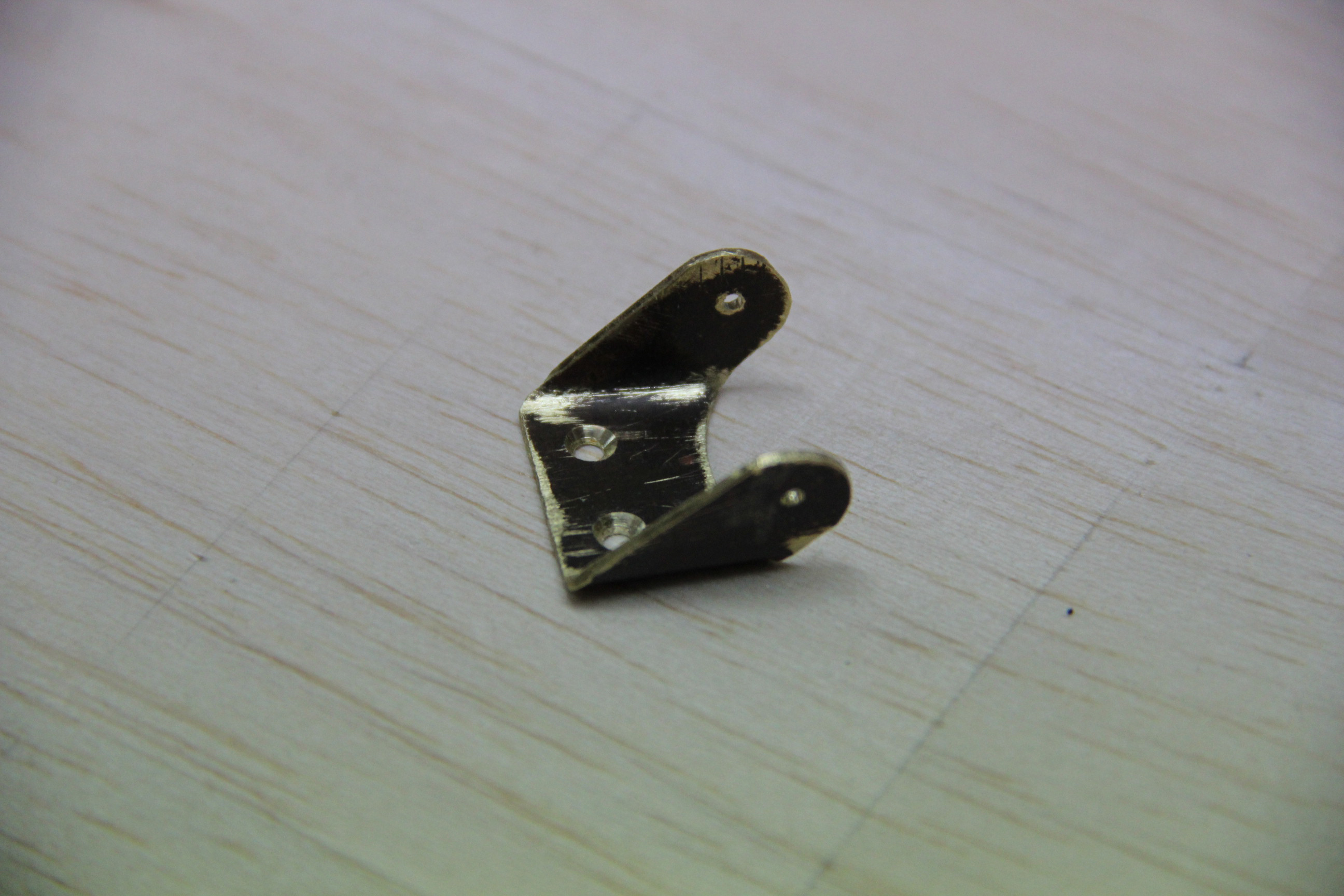

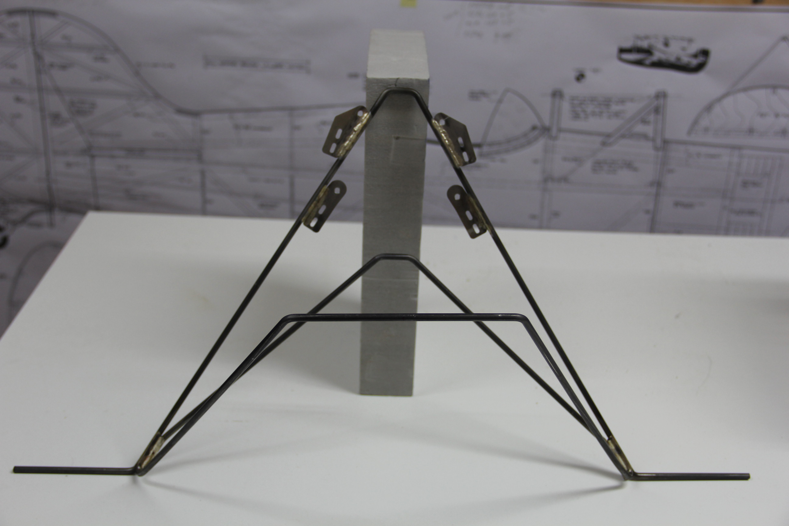

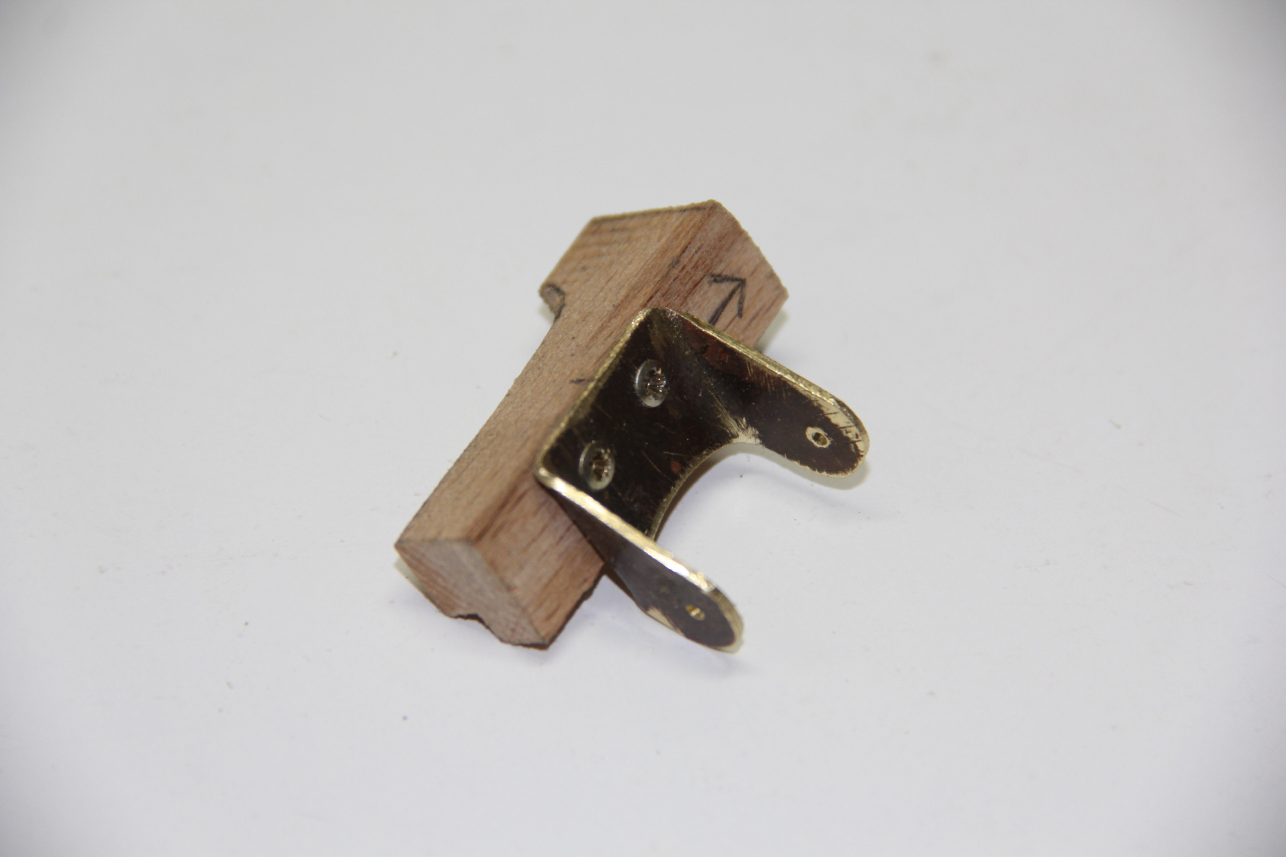

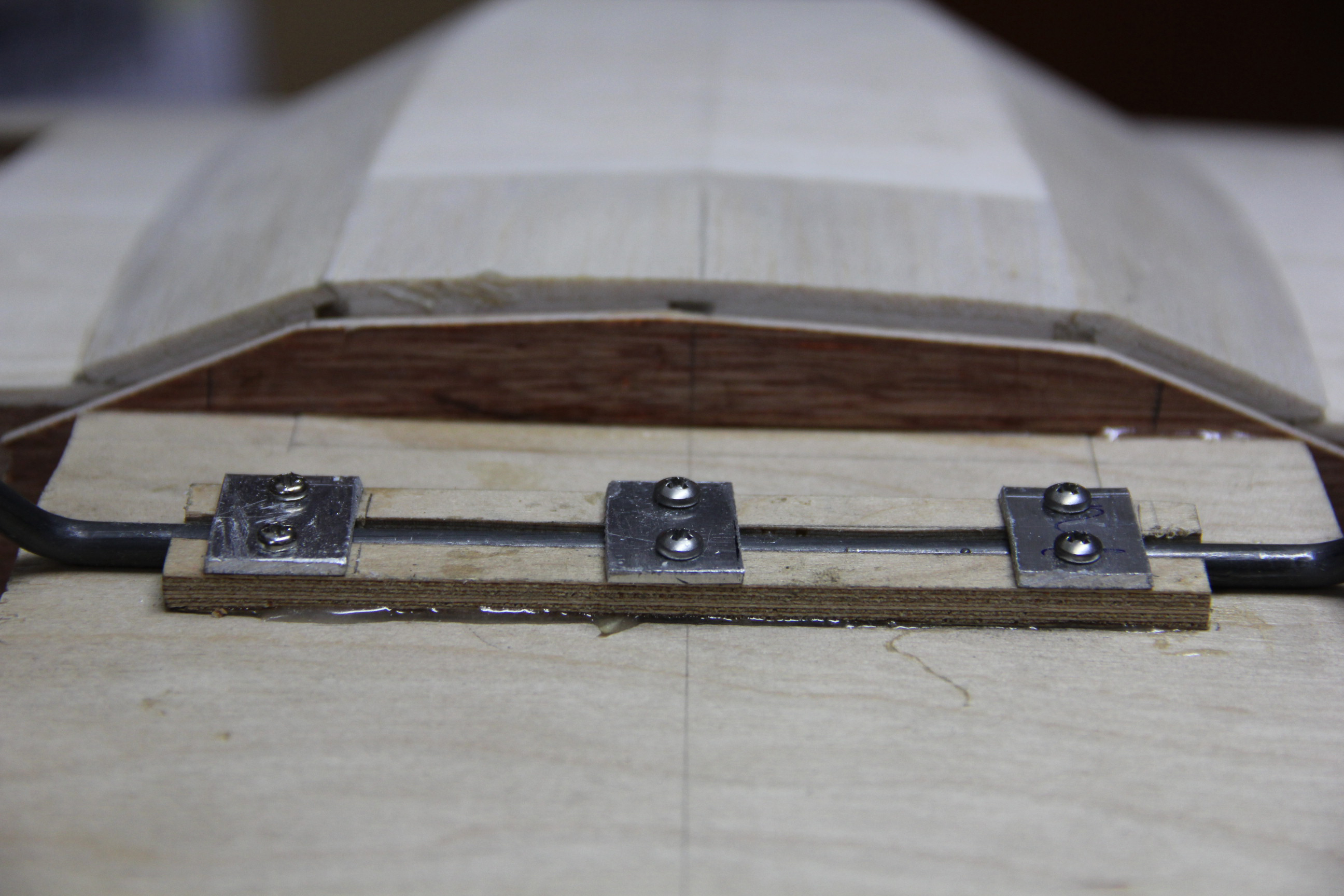

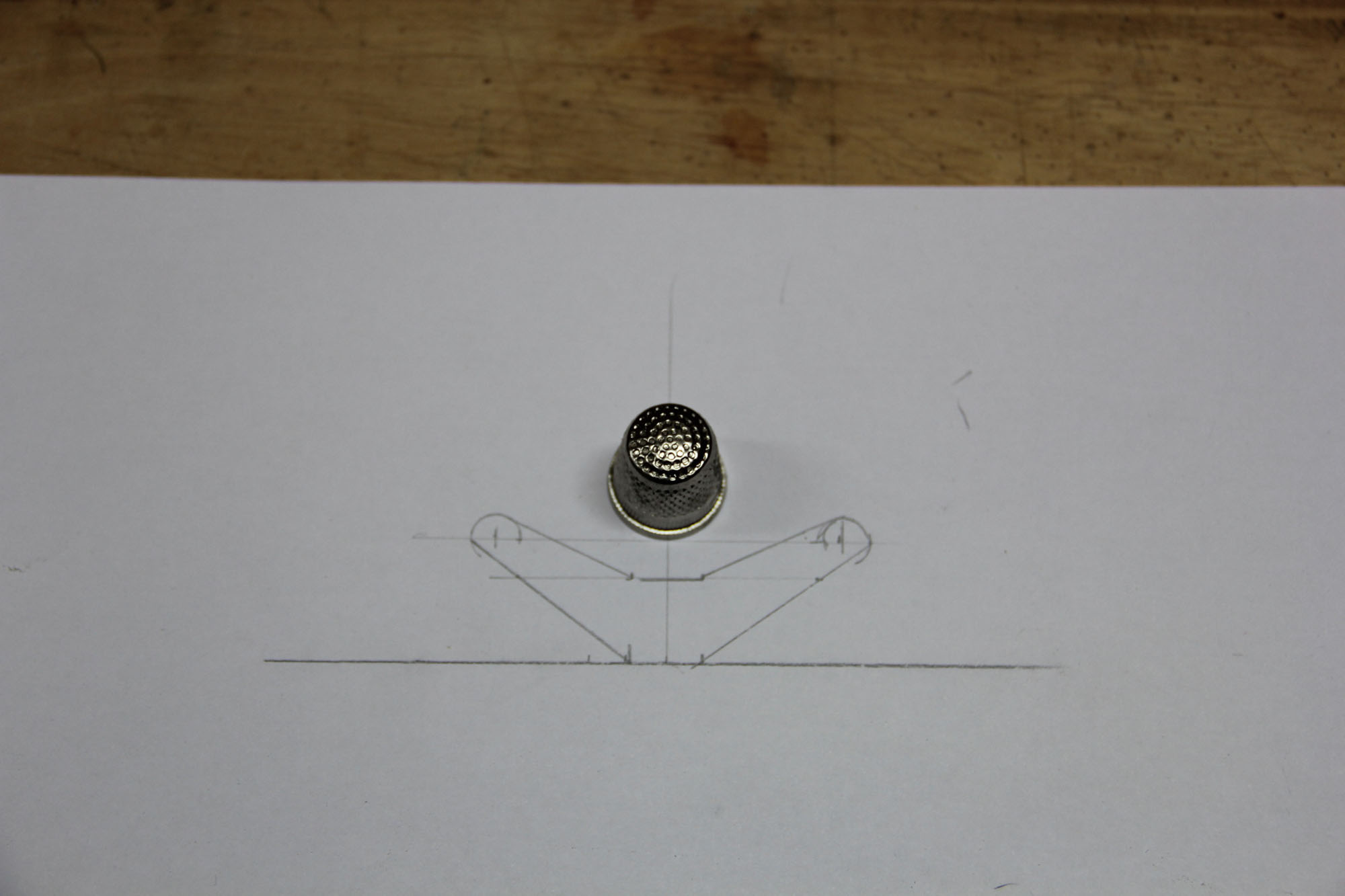

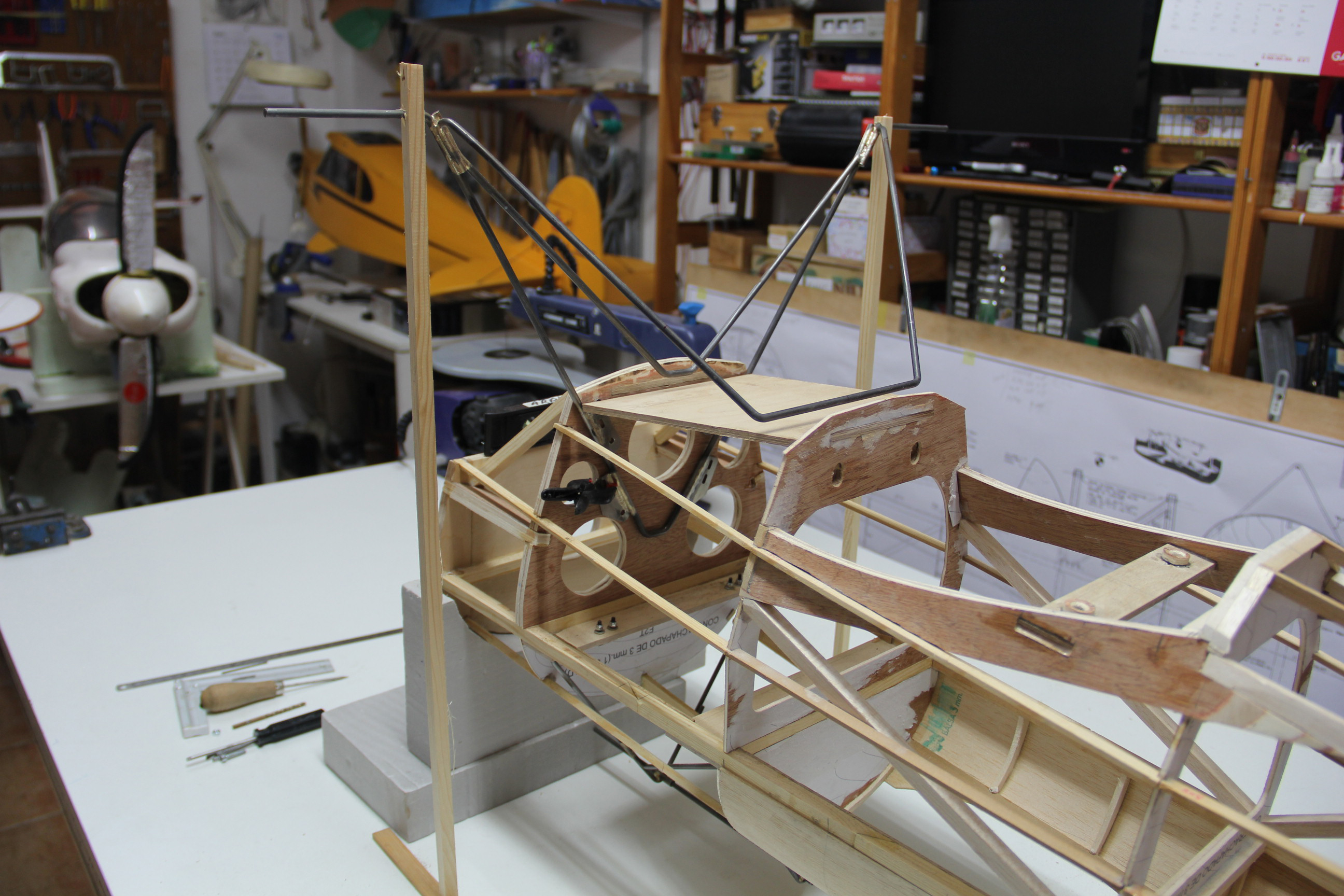

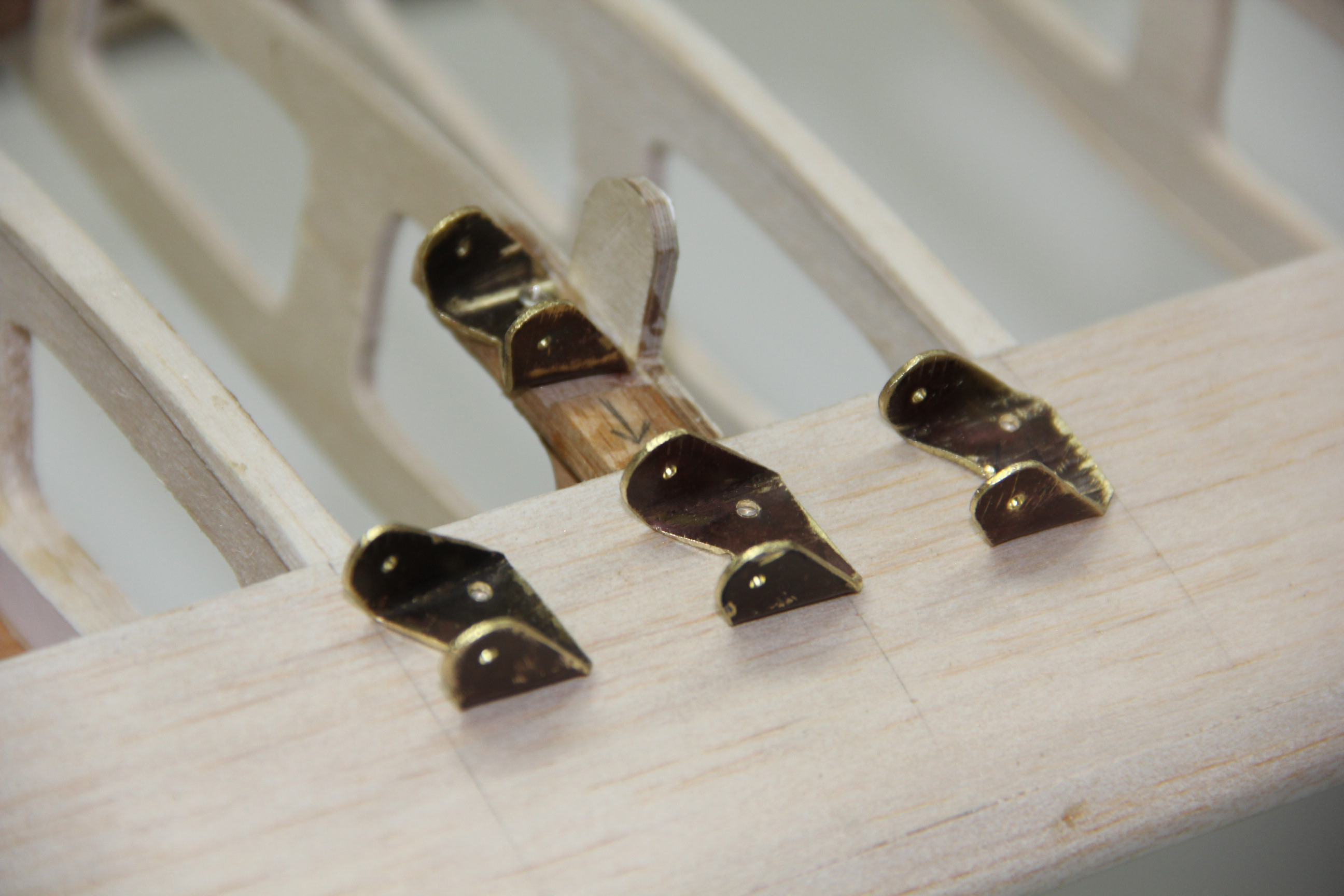

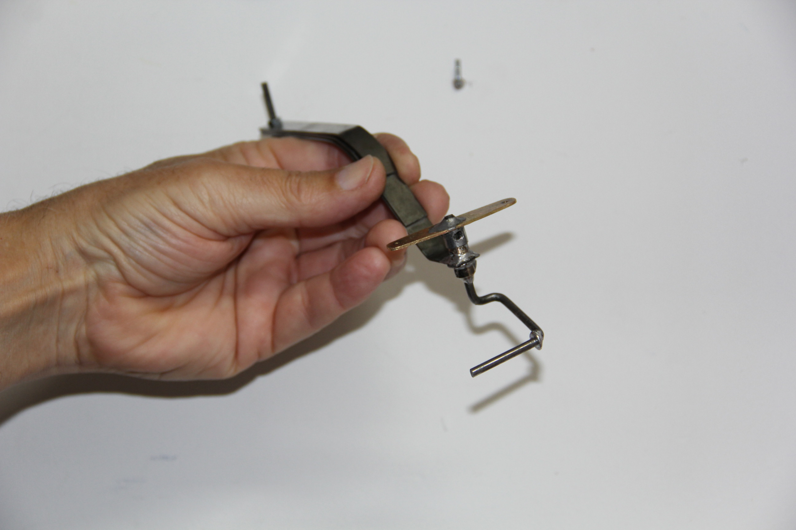

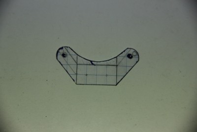

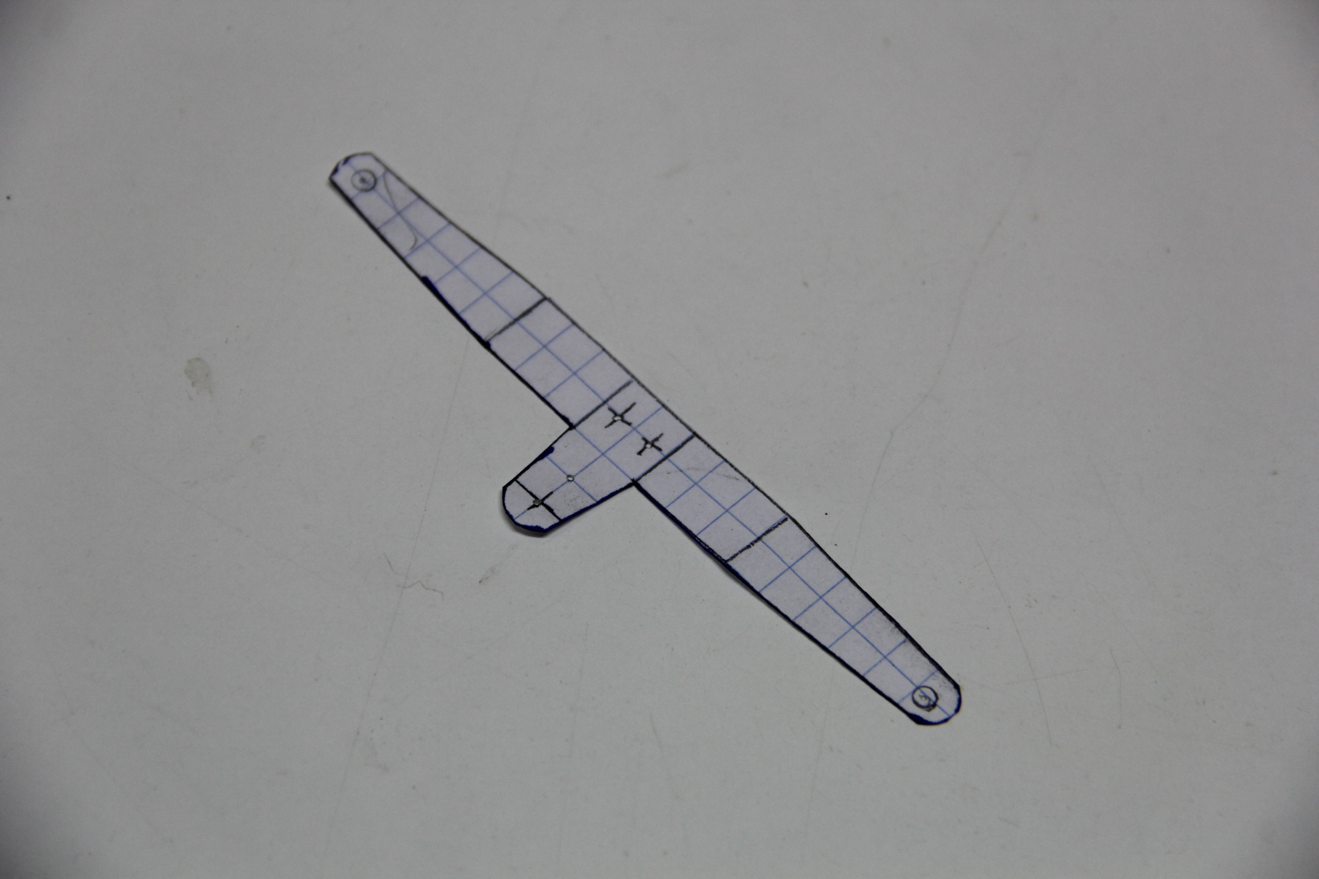

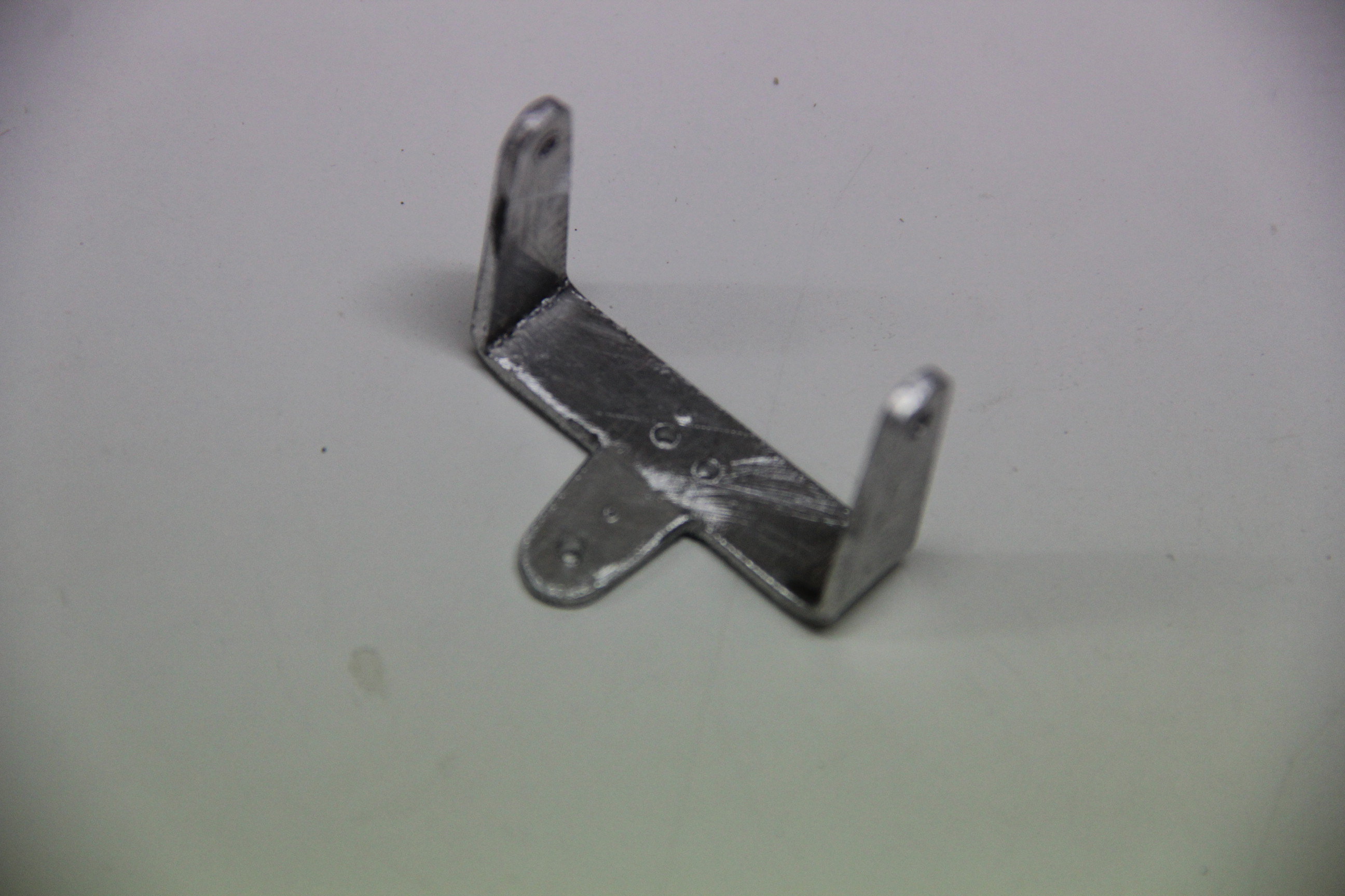

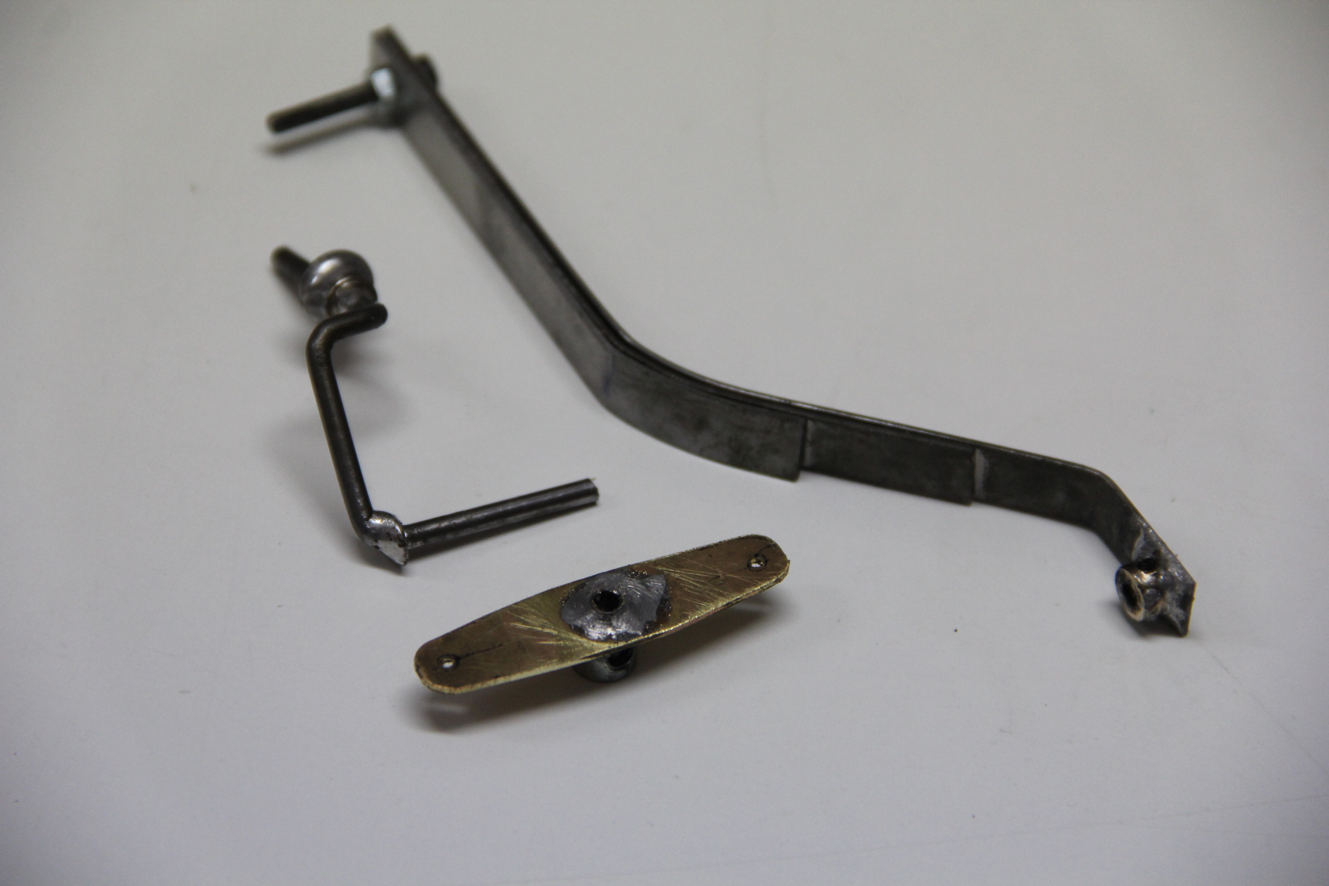

Hola Compañeros:
Montaje tren principal y materiales a emplear:
1 Varilla acero de 4 mm.
1 Varilla acero de 5 mm.
Varilla de soldar 50% zim plata
4 Pletinas de acero inox.
4 Tornillos allen de 4x15 c/tuerca autoblocante
8 Tornillos allen de 3x15 c/tuerca autoblocante
3 Pletinas aluminio de 2x20
6 tornillos rosca chapa de 3x15
Se han puesto en ácido todas las soldaduras para dejarlas impecables
24 h. en un baño de ácido muriático al 35% y después limpiadas con un
cepillo metálico de INOX.
Adjunto siete fotos.
Un saludo, Carlos.

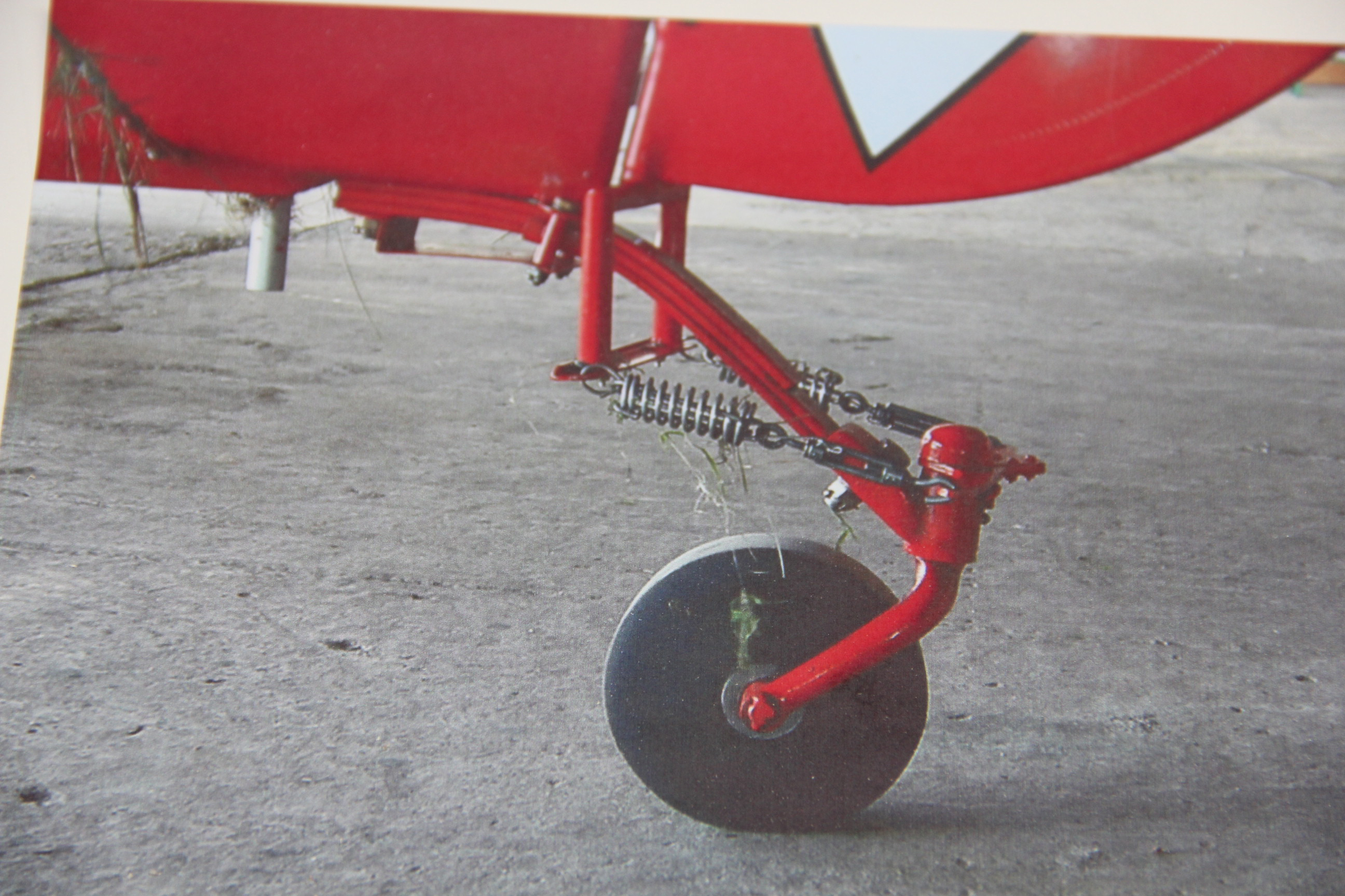

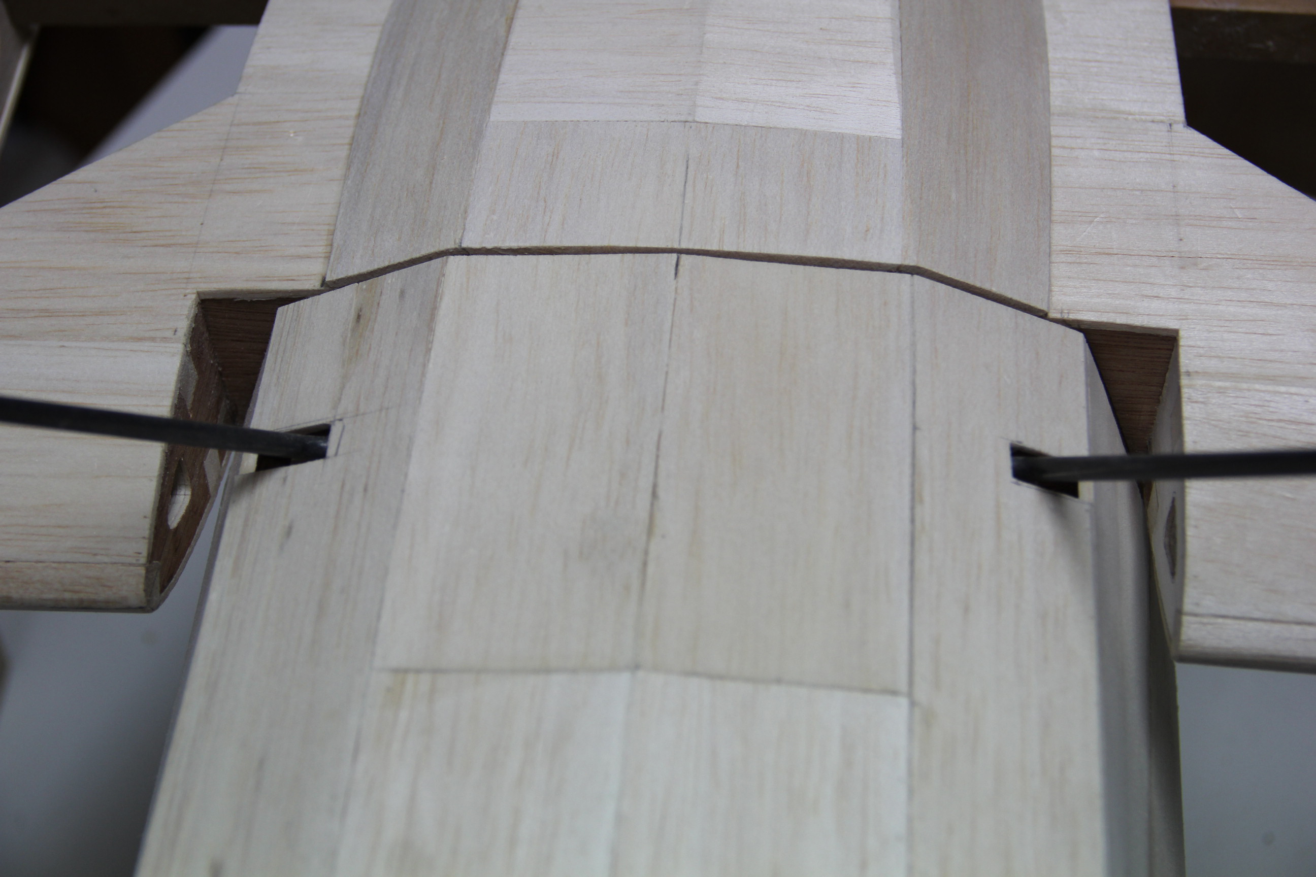

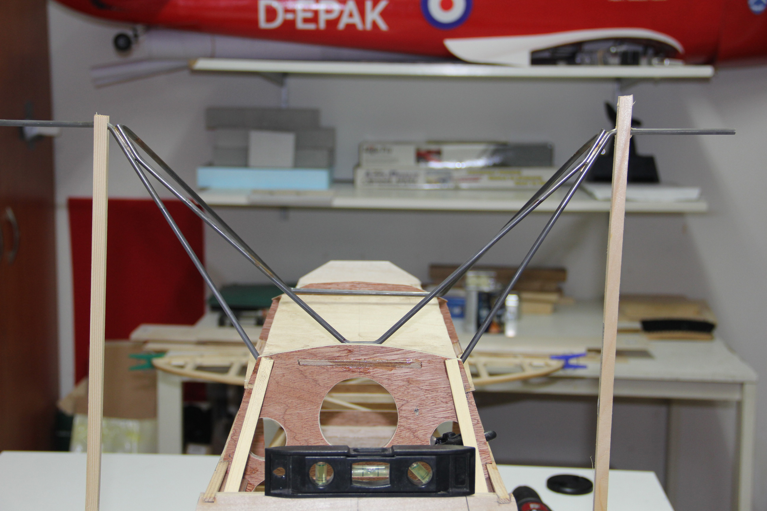

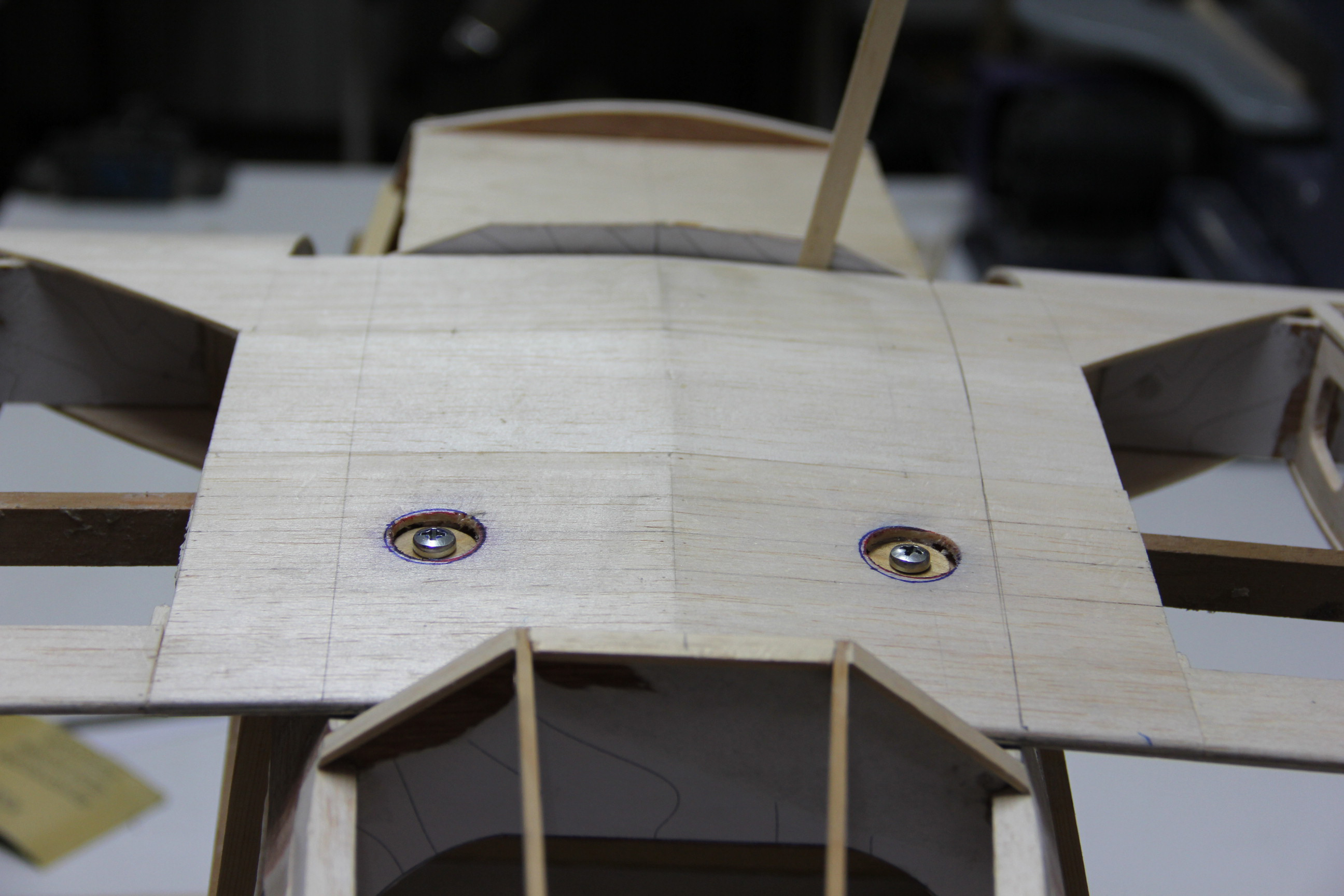

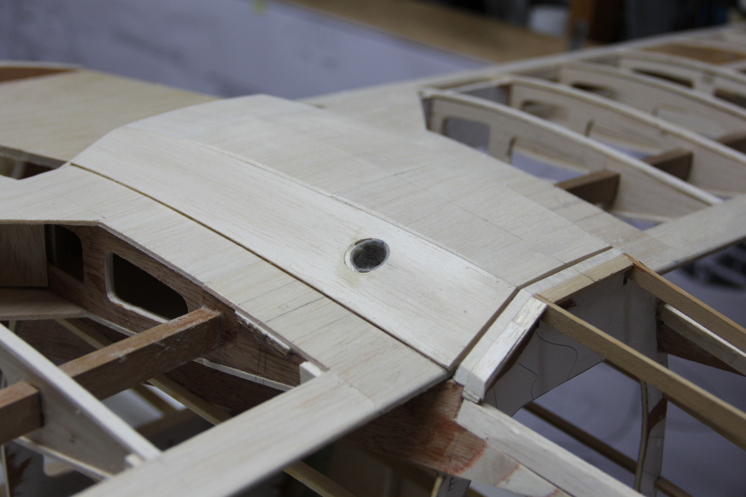

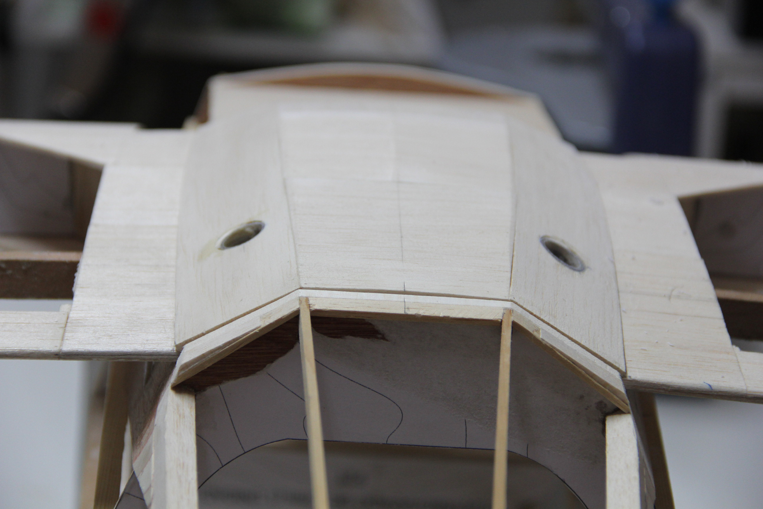

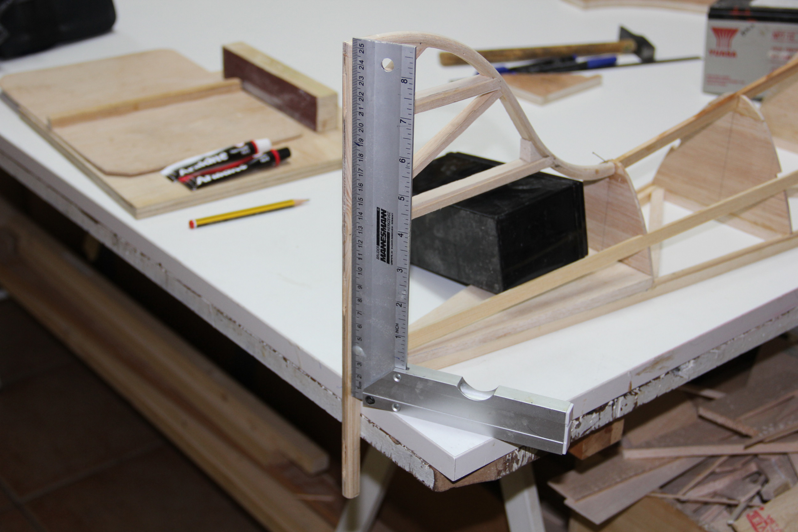

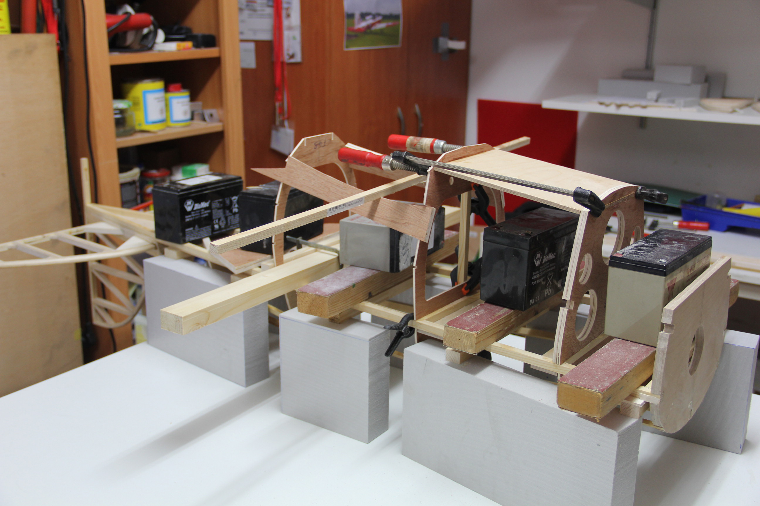

#1406664

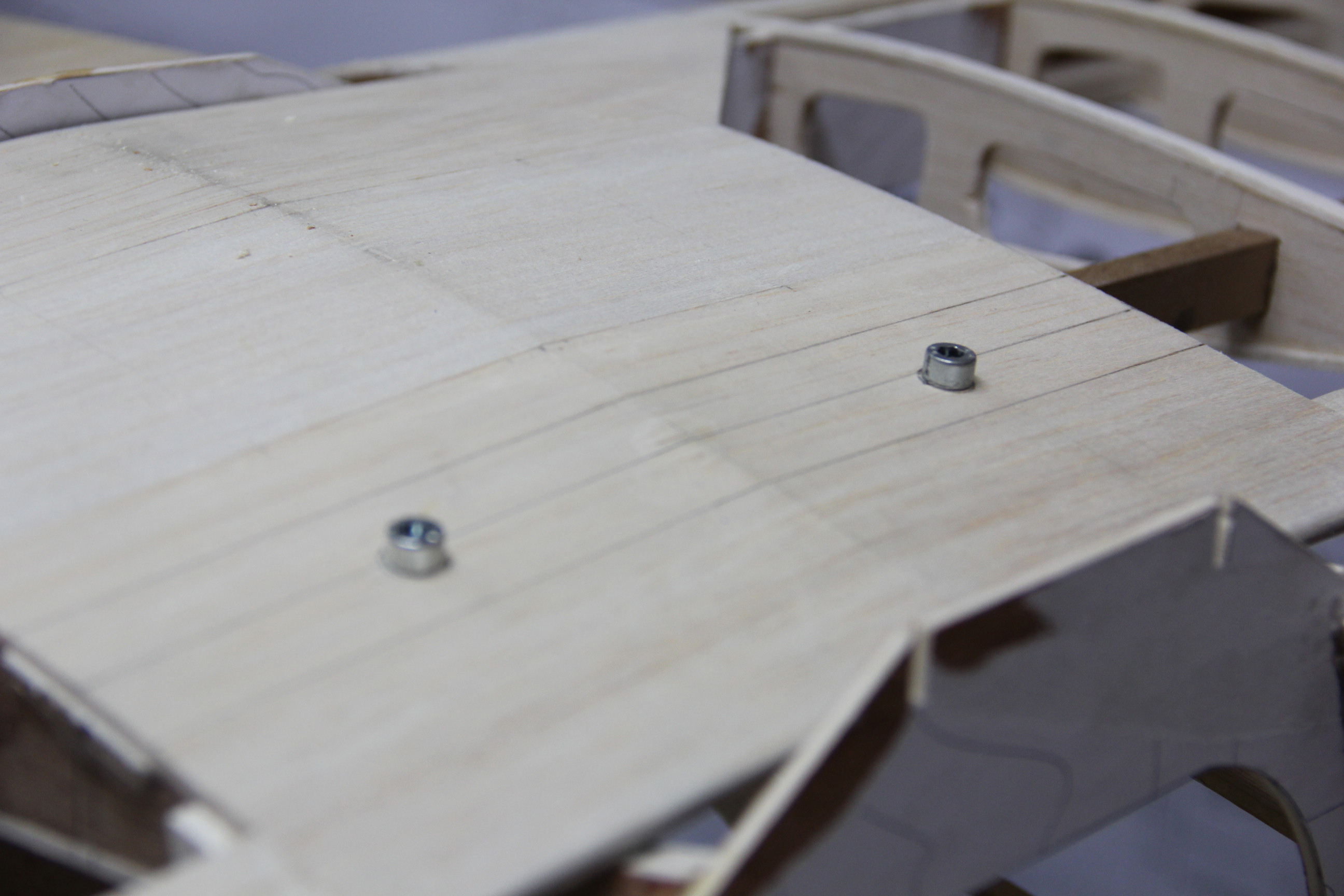

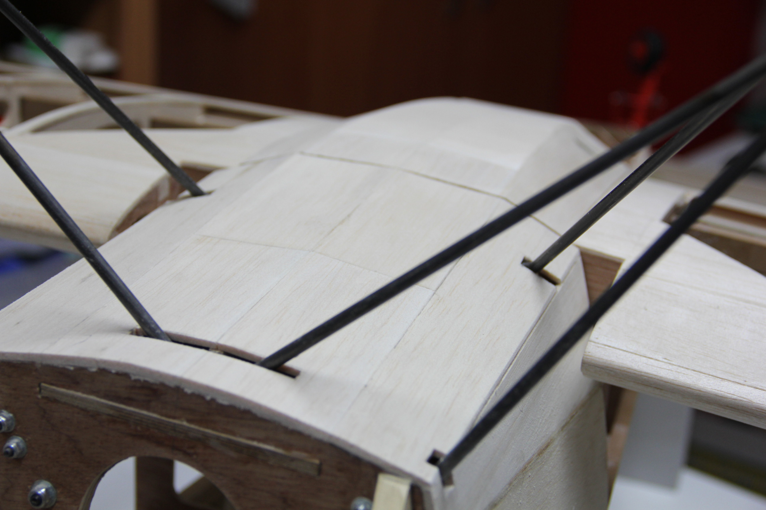

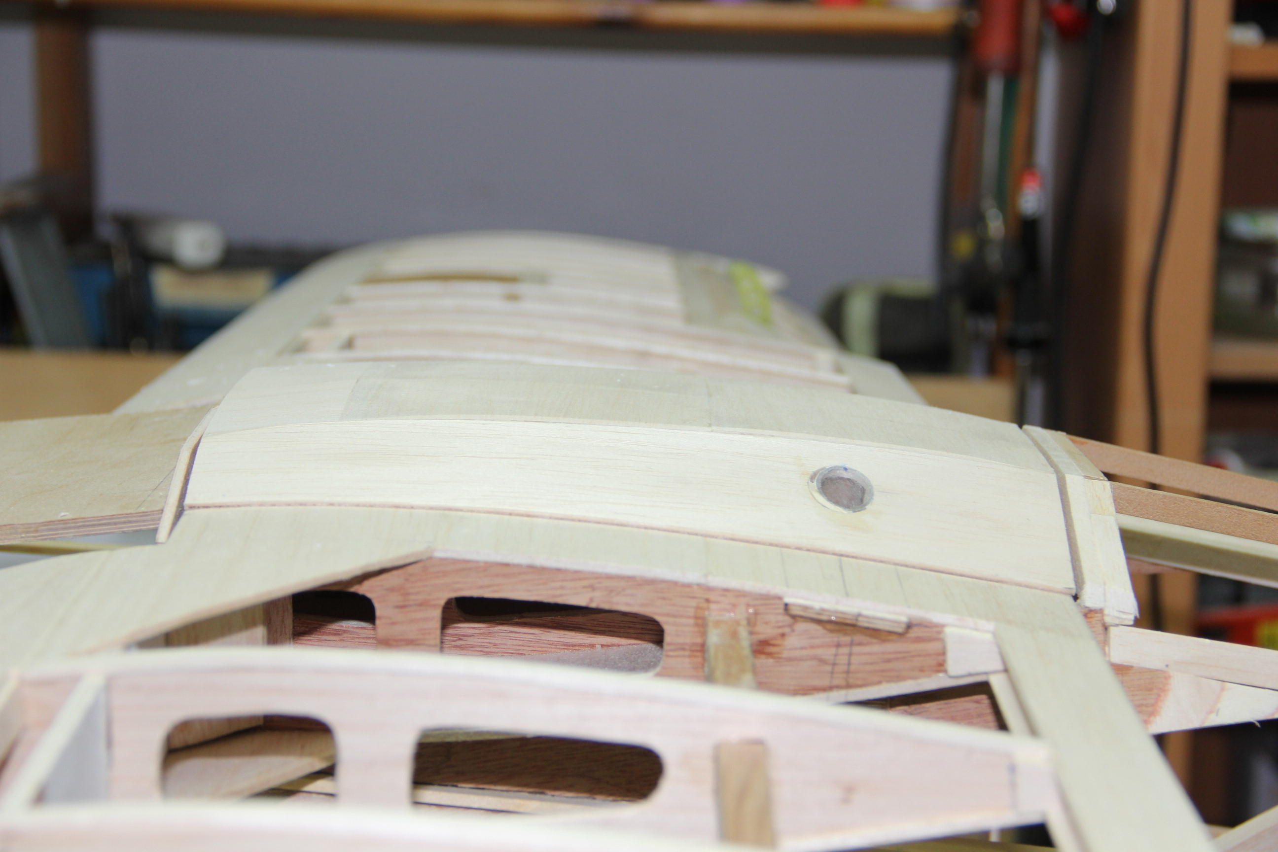

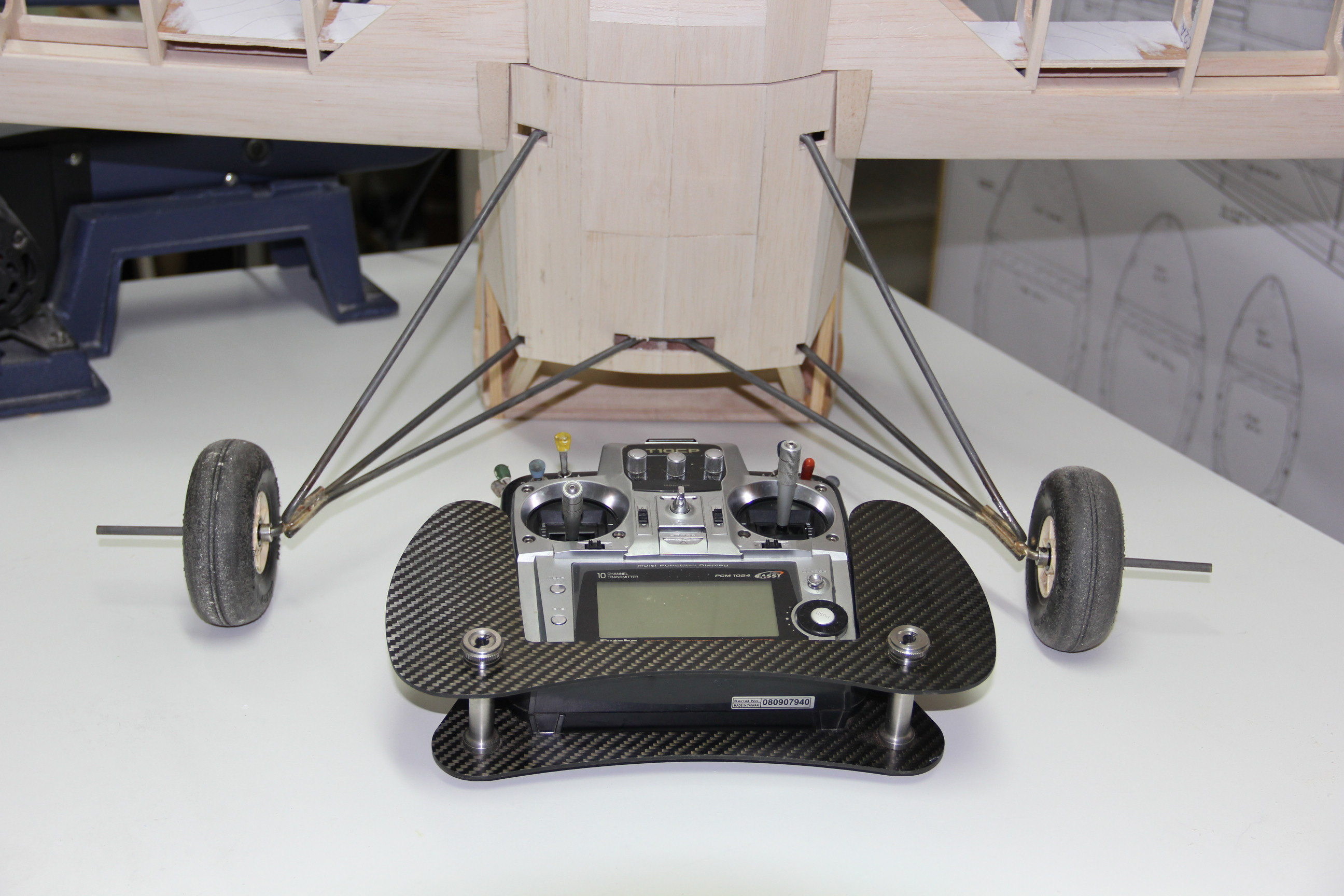

Hola a Todos:
Terminación del montaje y acabado de madera del tren principal.
Recubrimiento en balsa de 3 mm. y pegado con cola blanca.
Los orificios salida varillas tren se engrandaran mas por la flexibilidad al
tomar tierra en caso de algún aterrizaje un poco brusco.
Vista general a falta de colocarle los pantalones.
Adjunto seis fotos.
Un saludo, Carlos.
