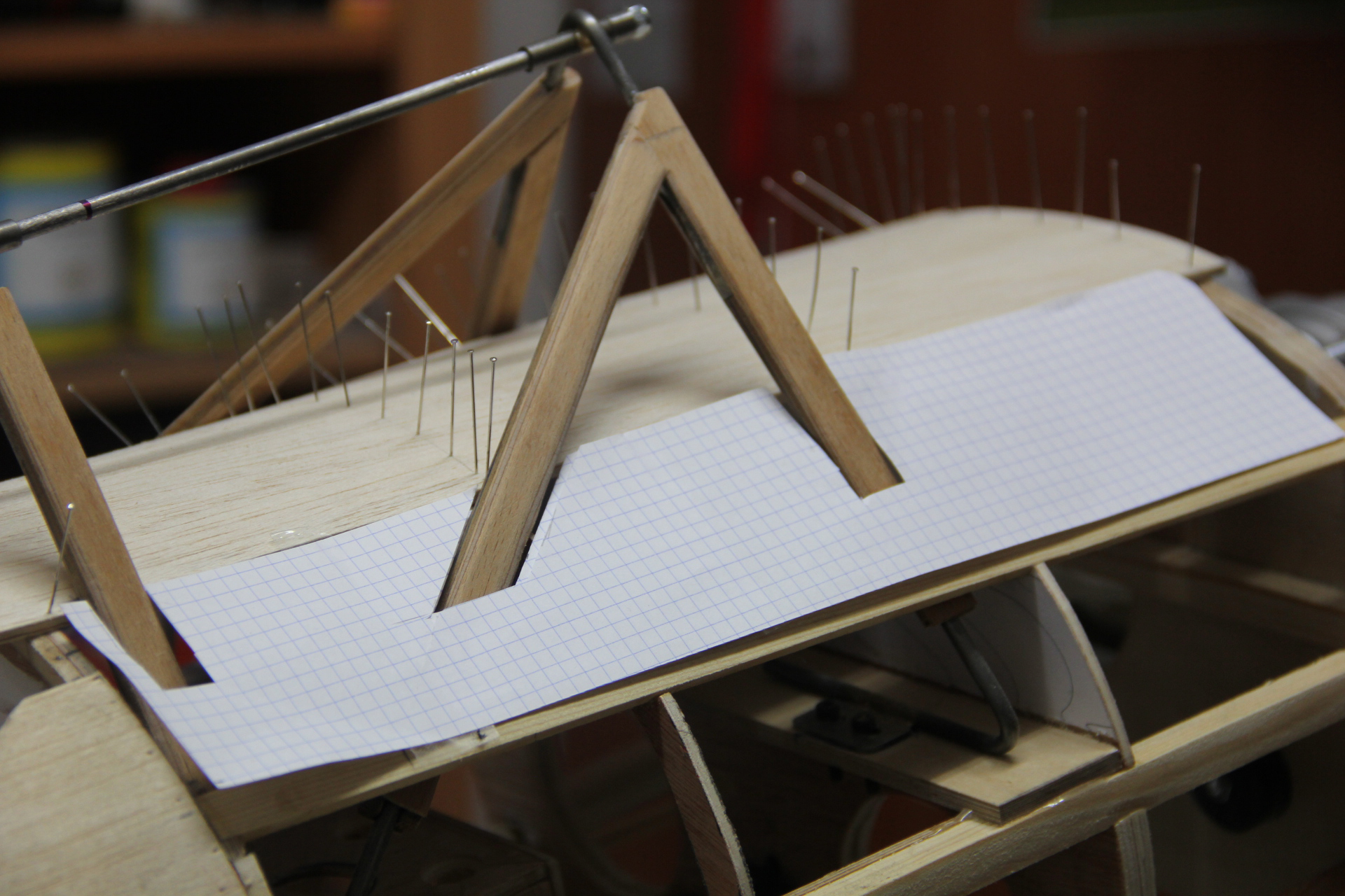

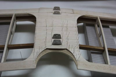

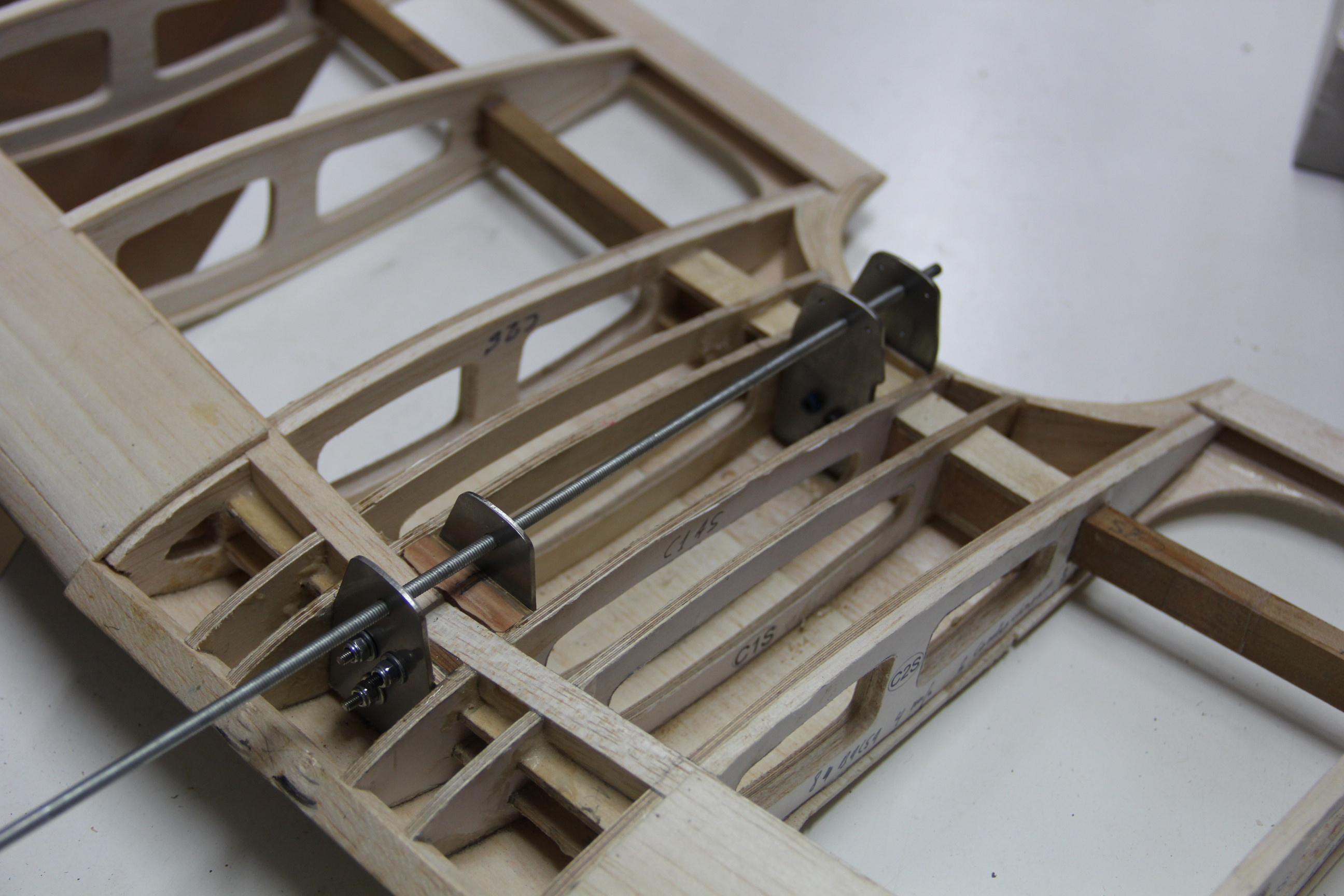

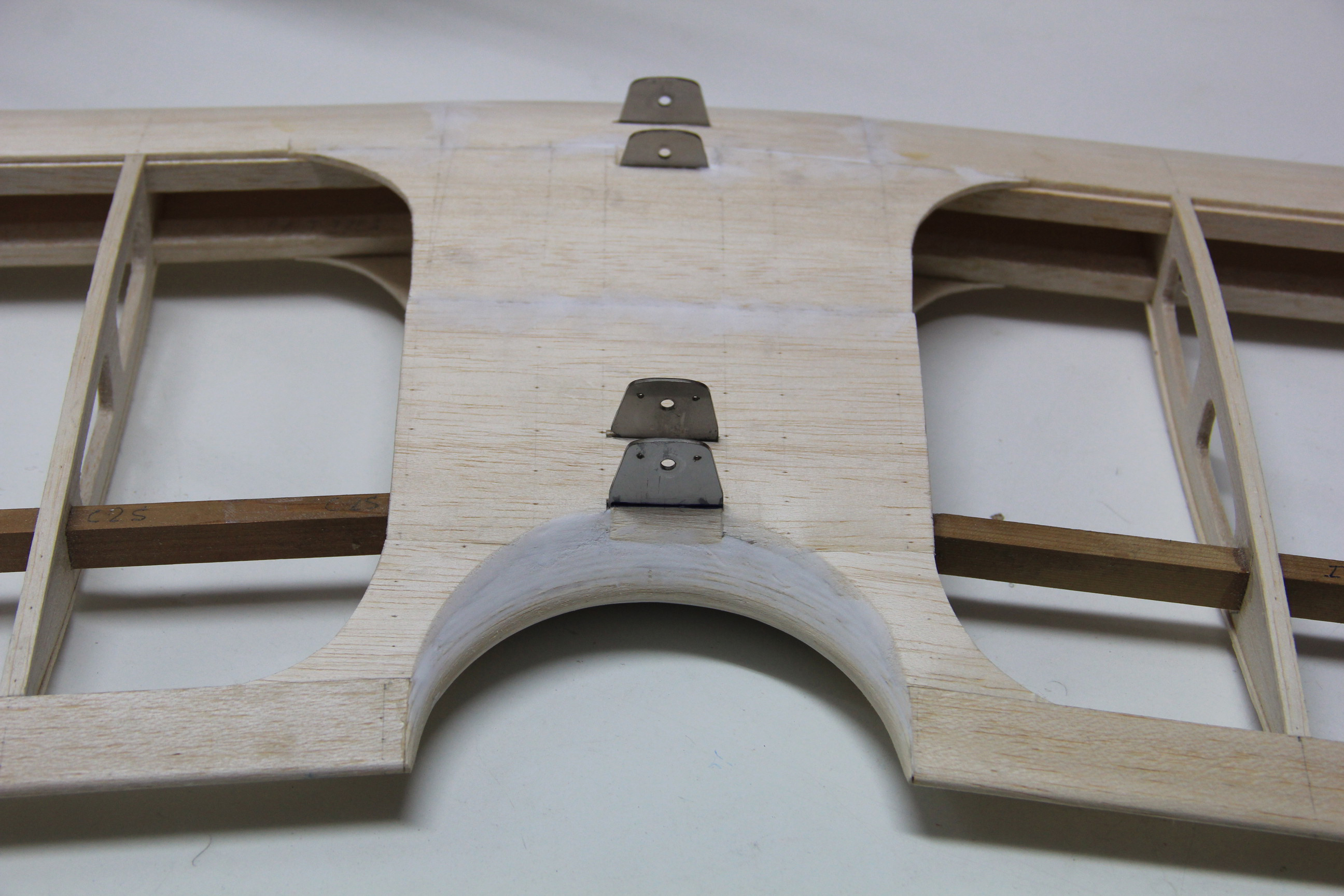

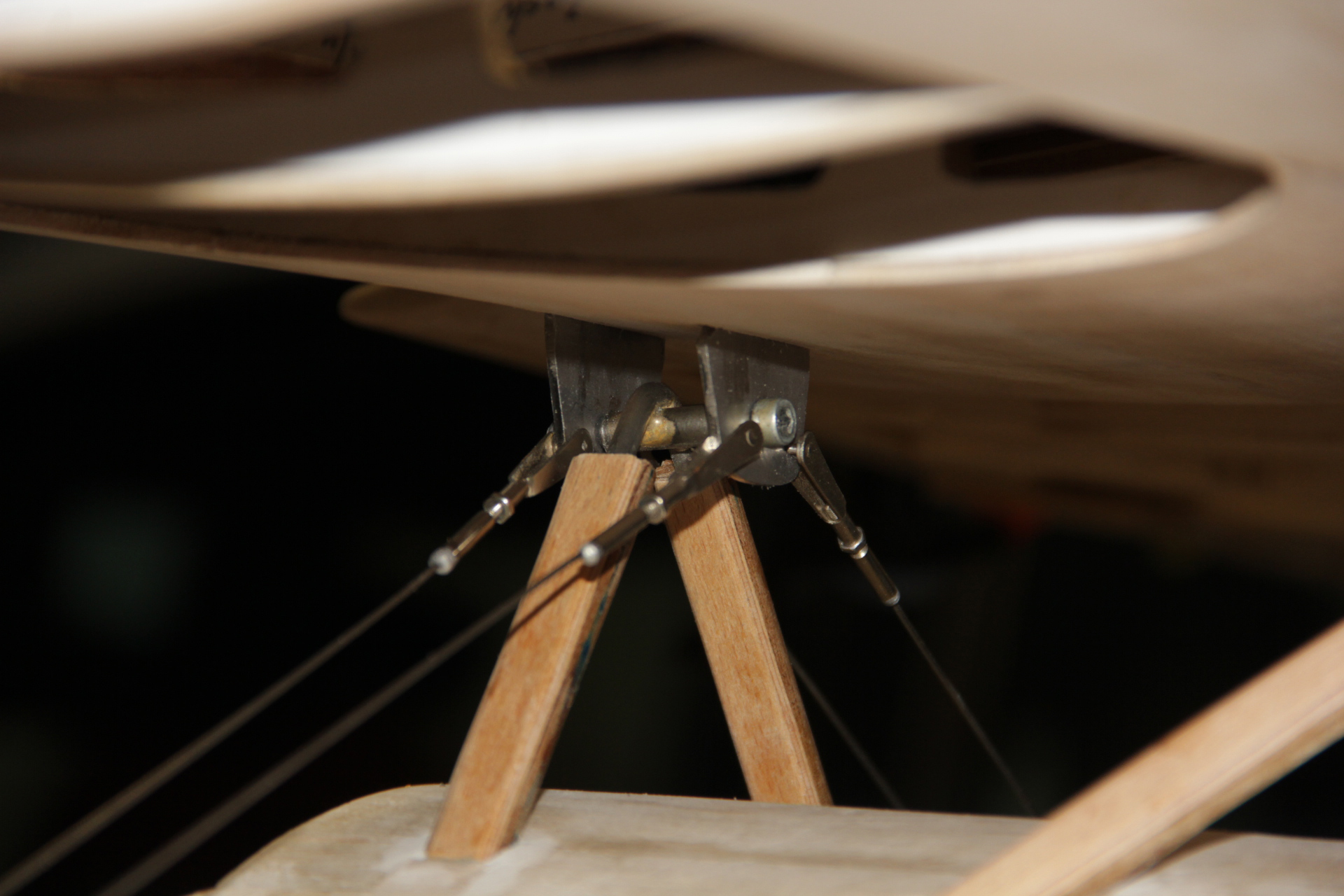

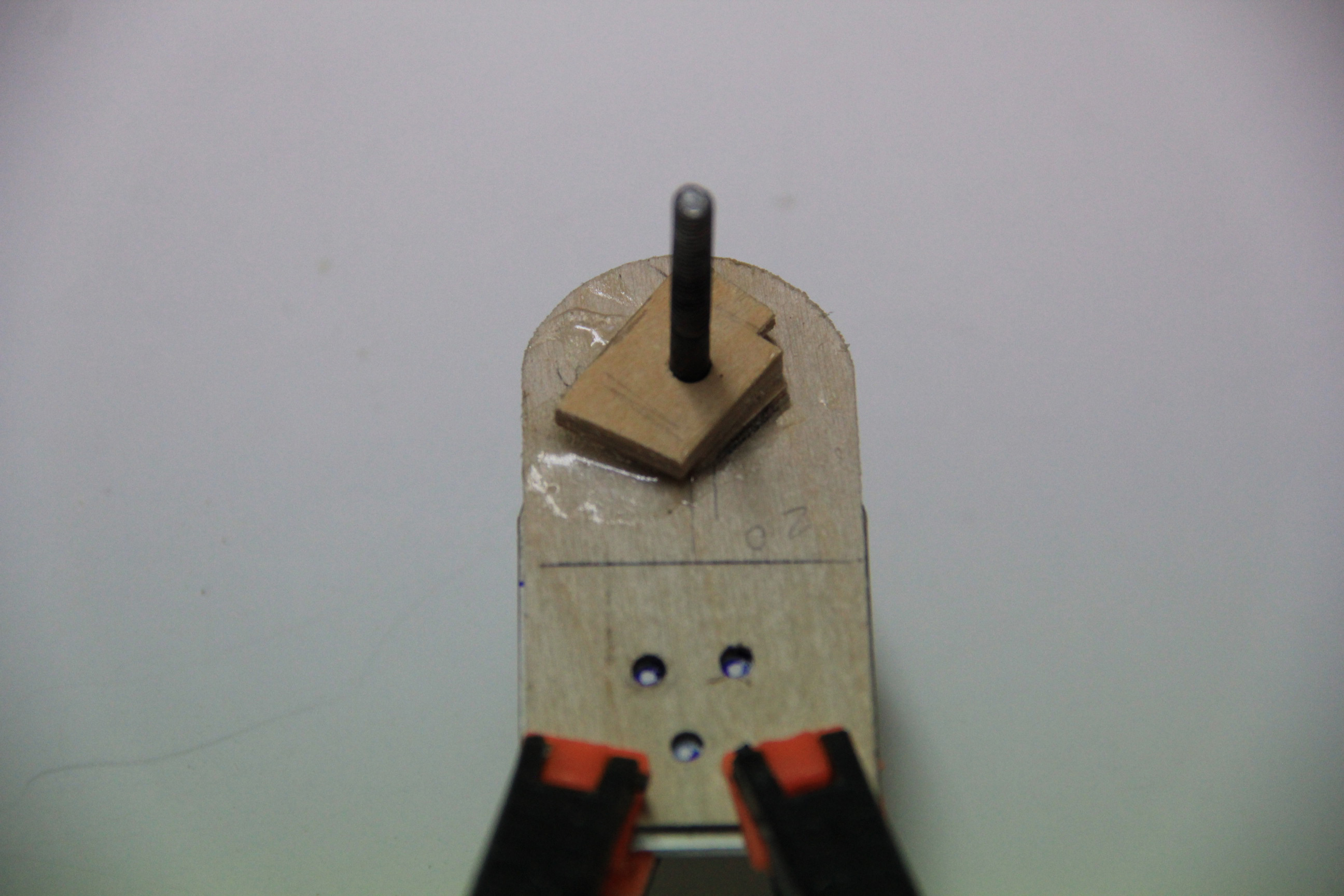

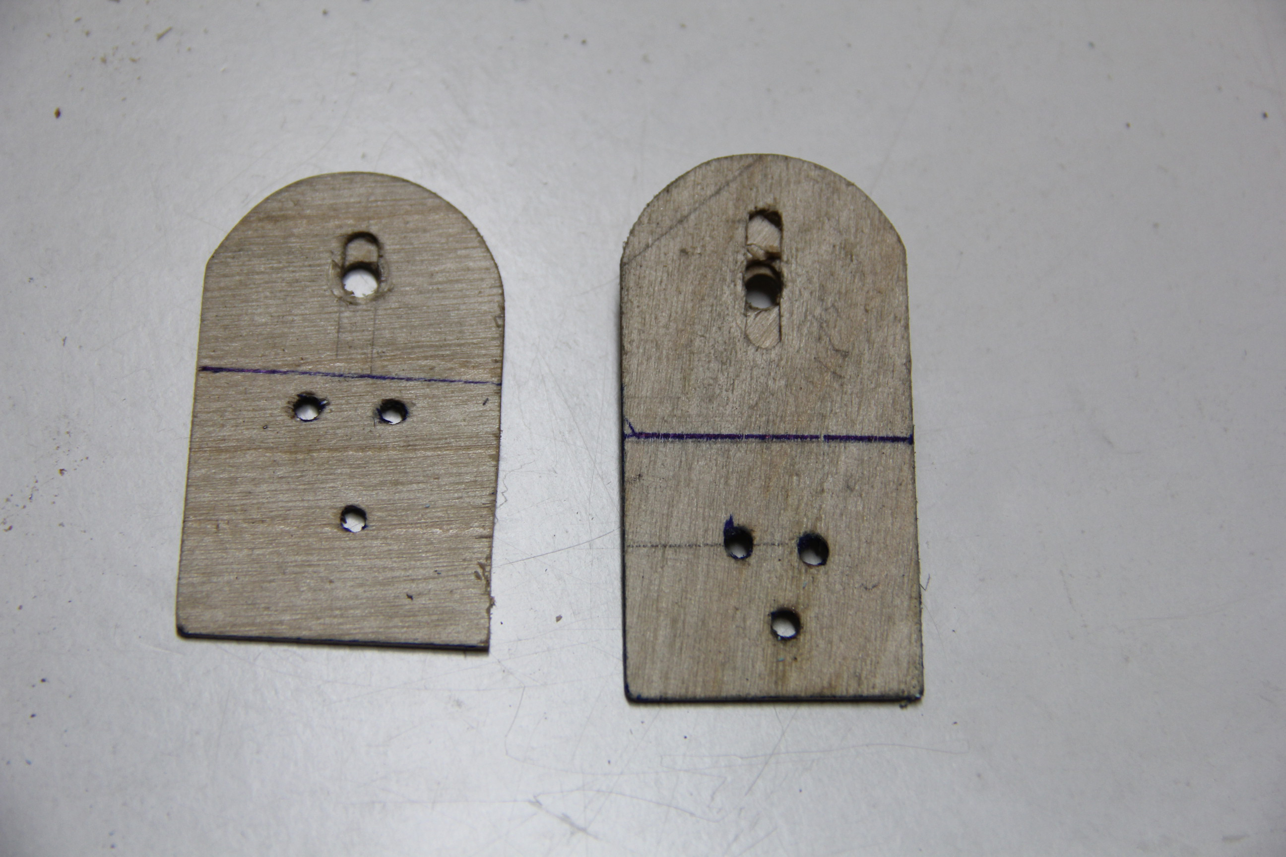

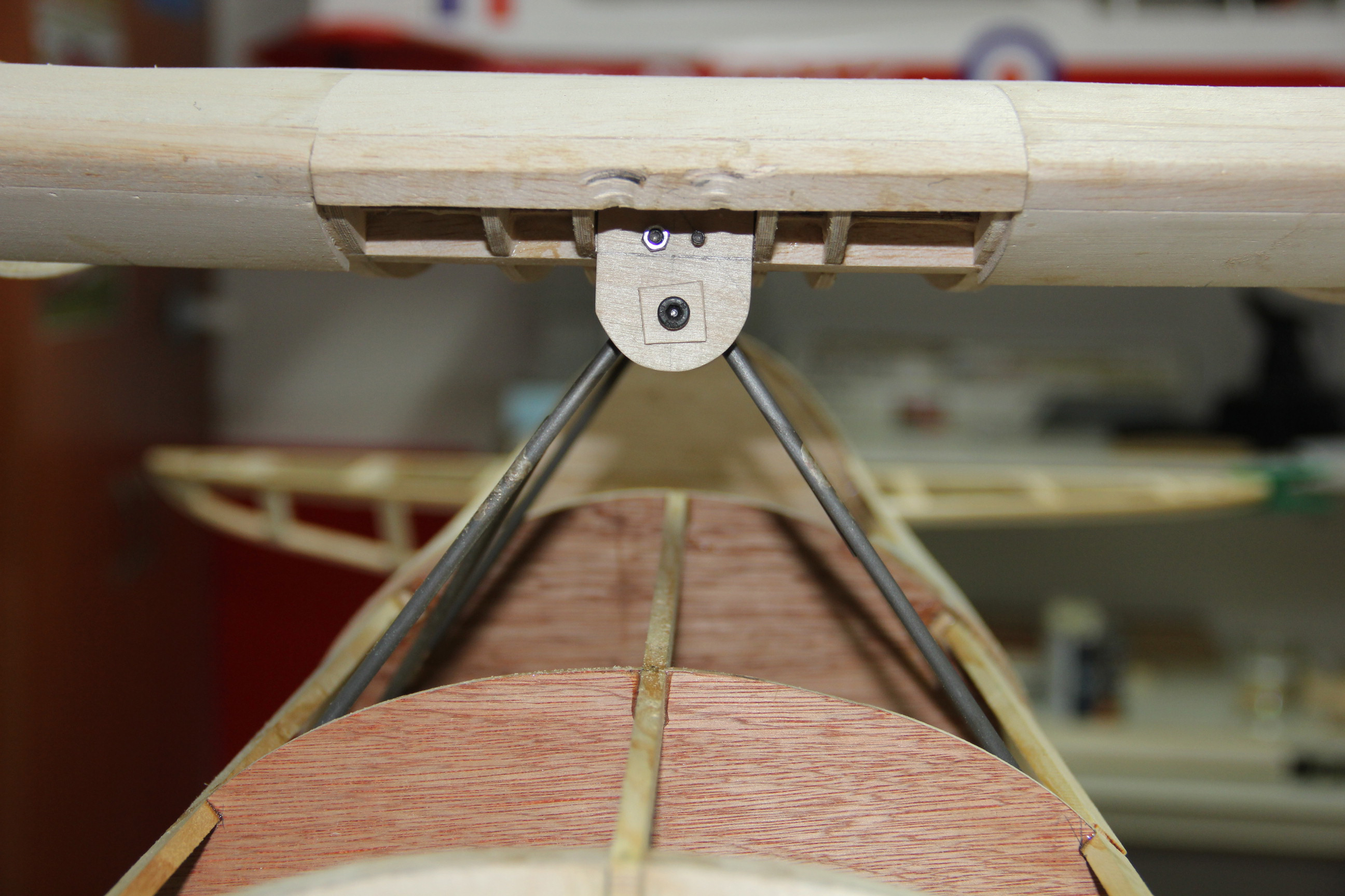

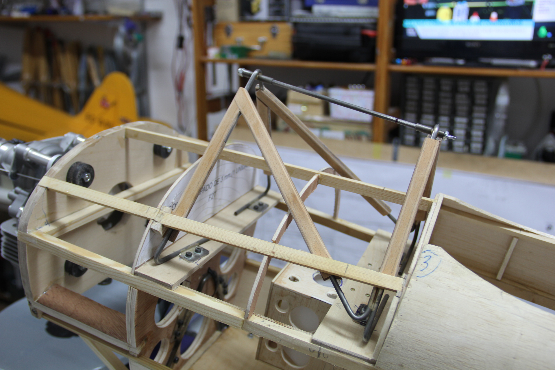

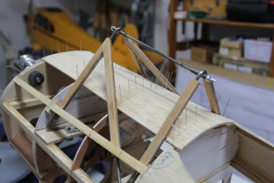

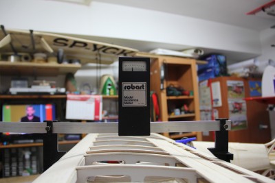

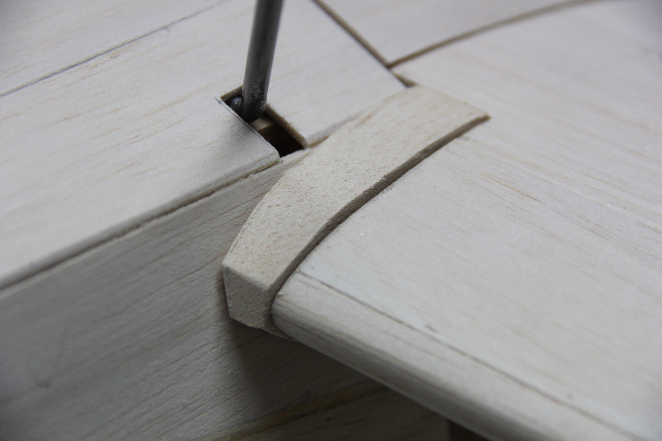

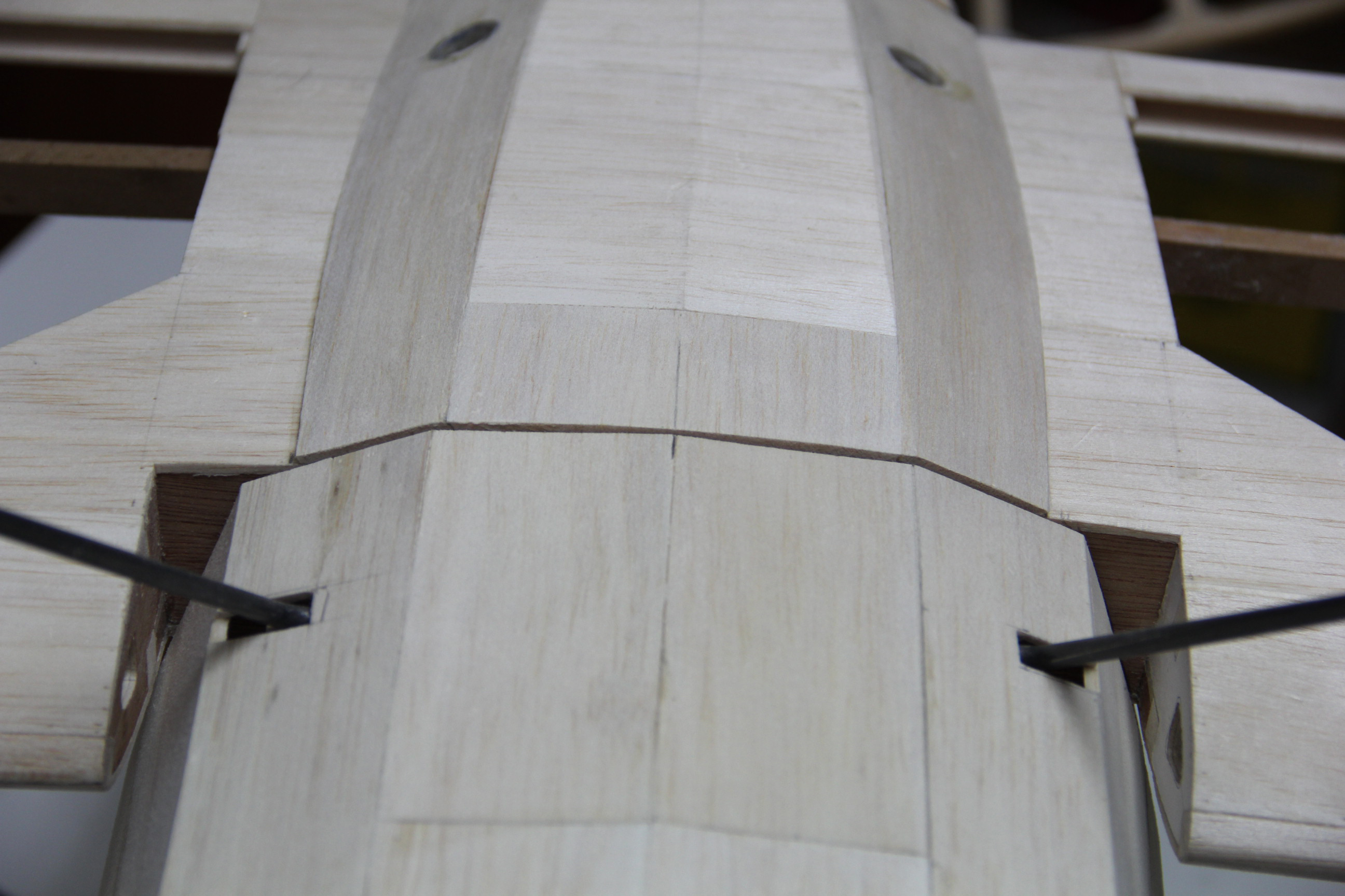

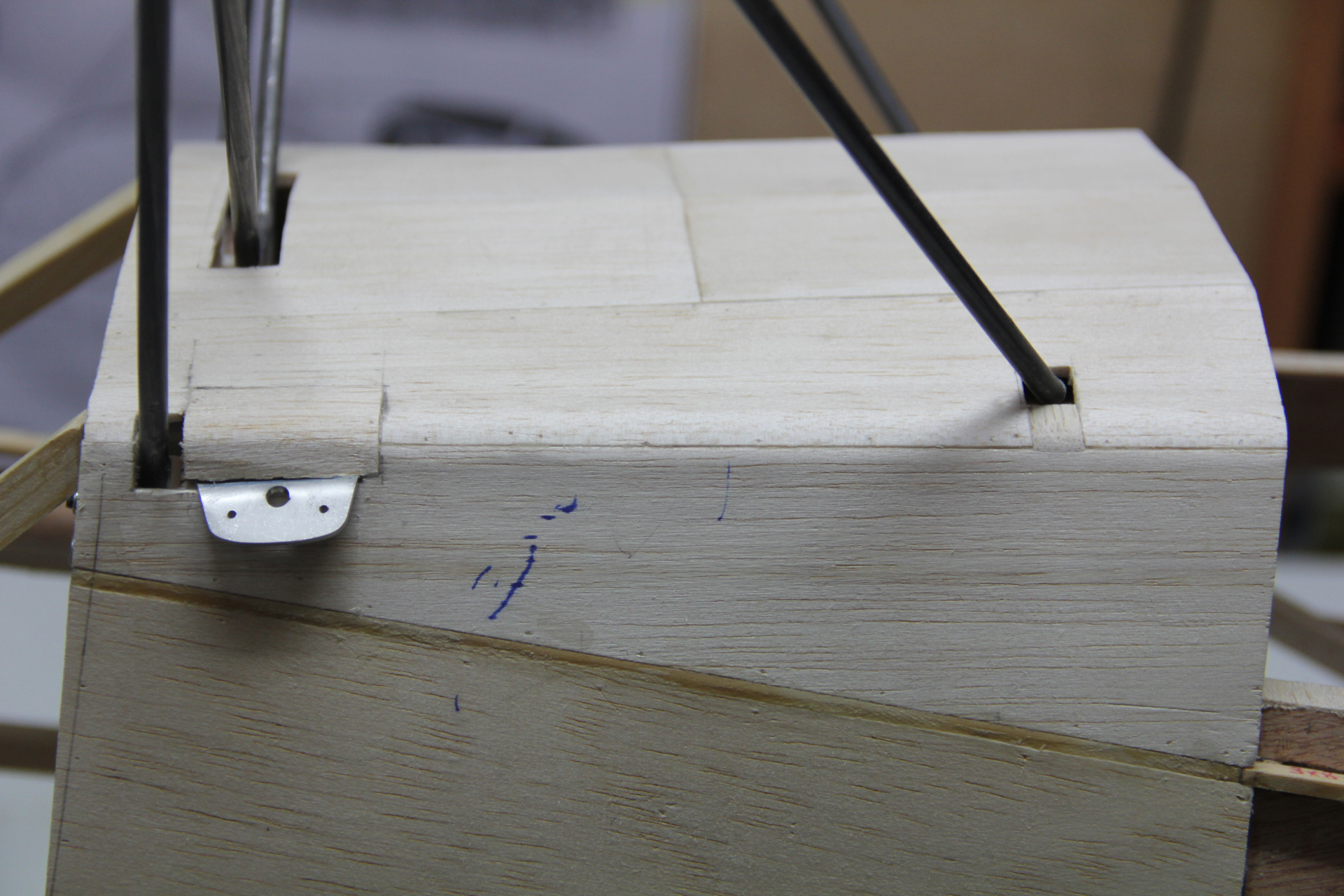

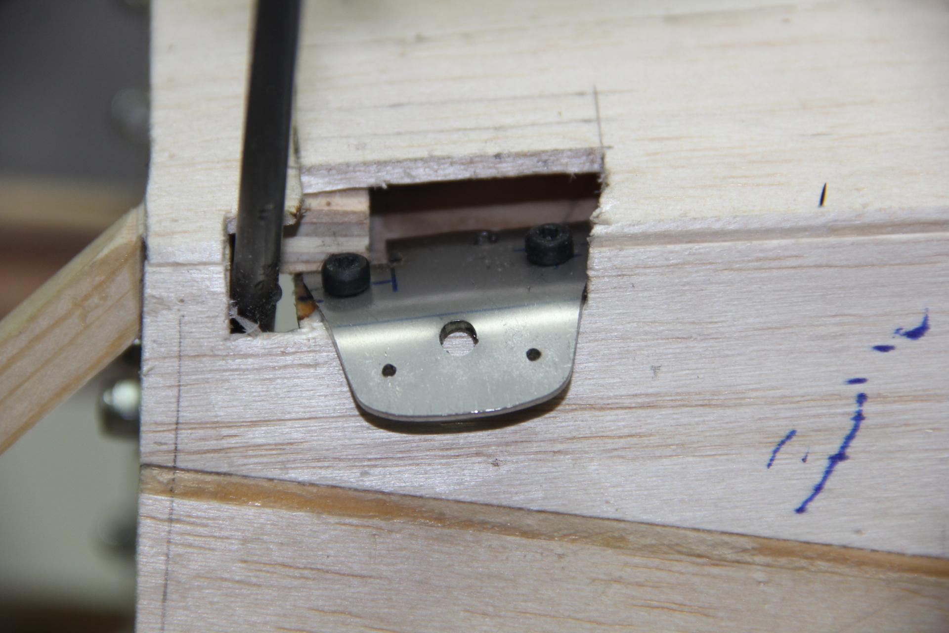

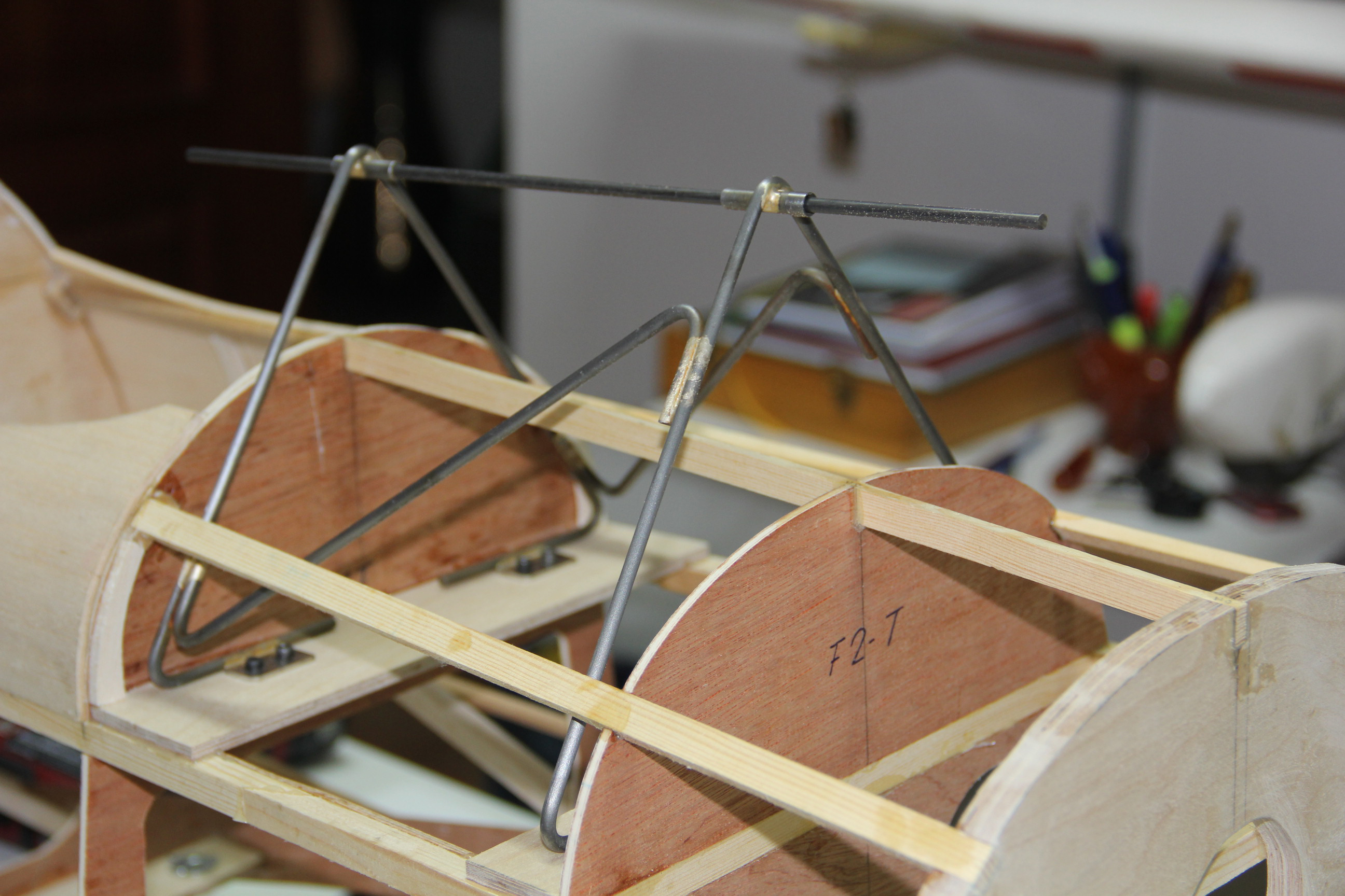

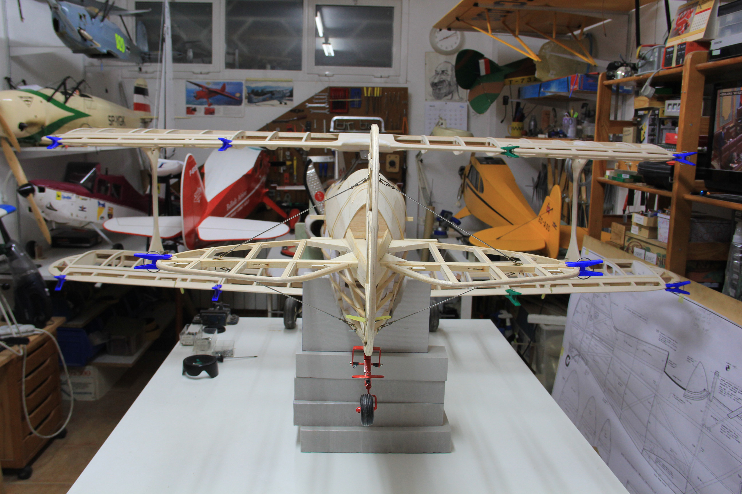

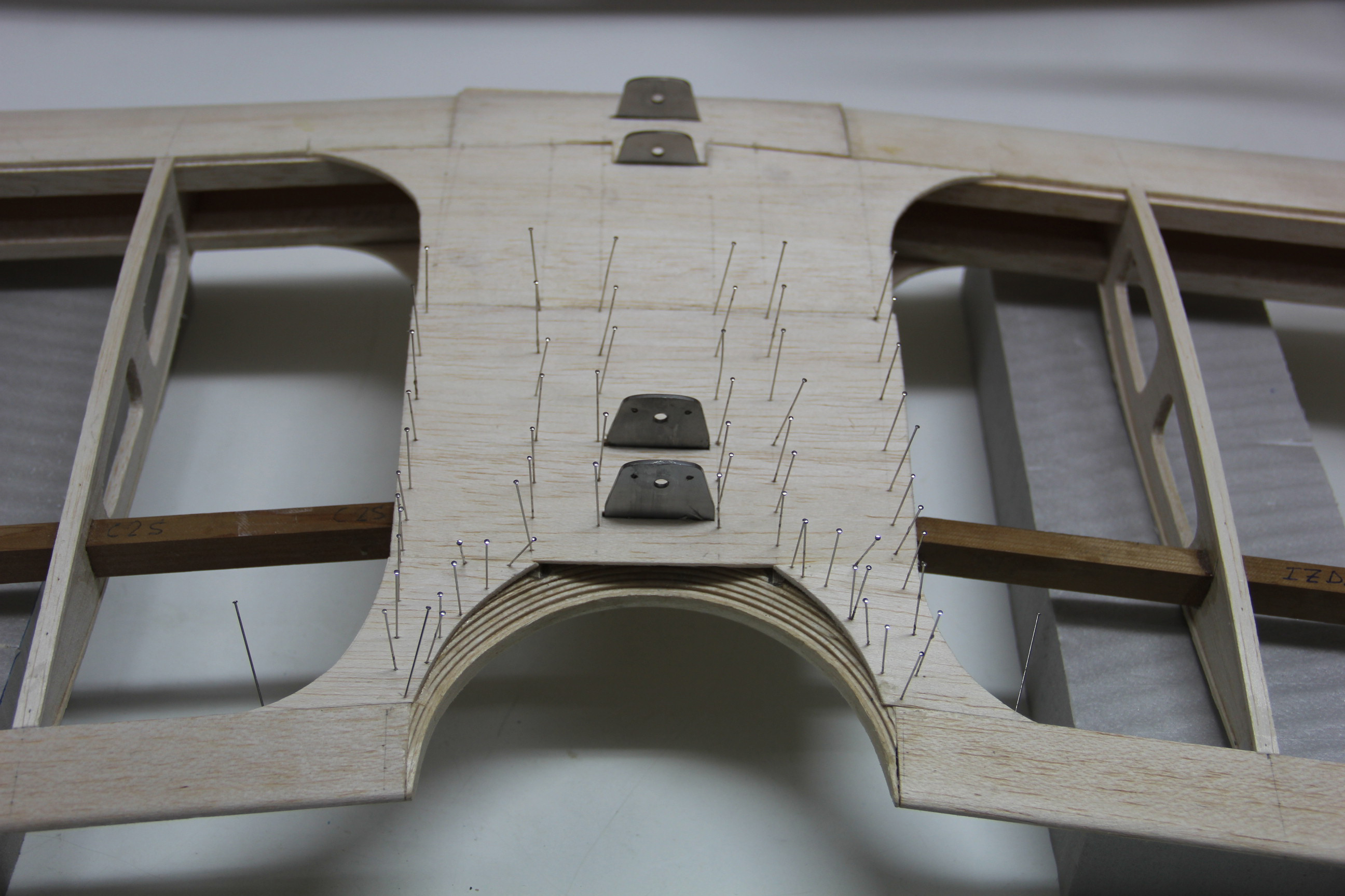

Hola a Todos:

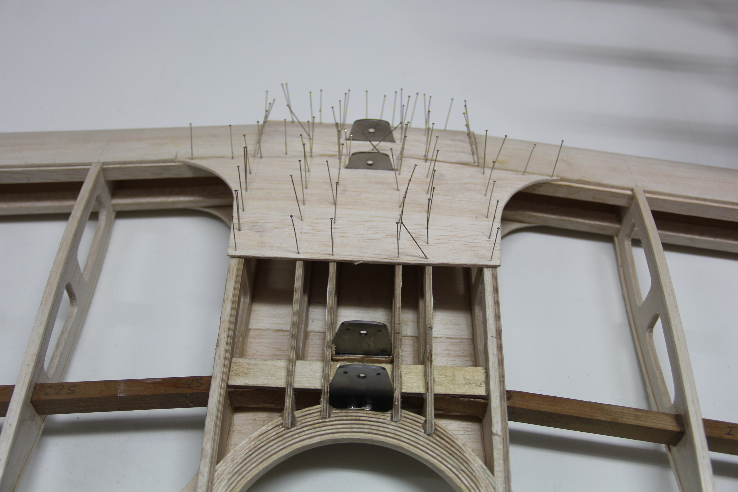

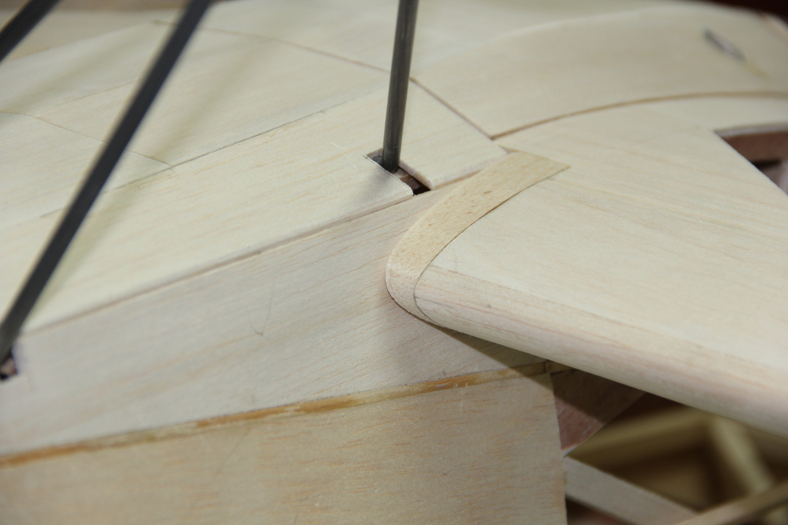

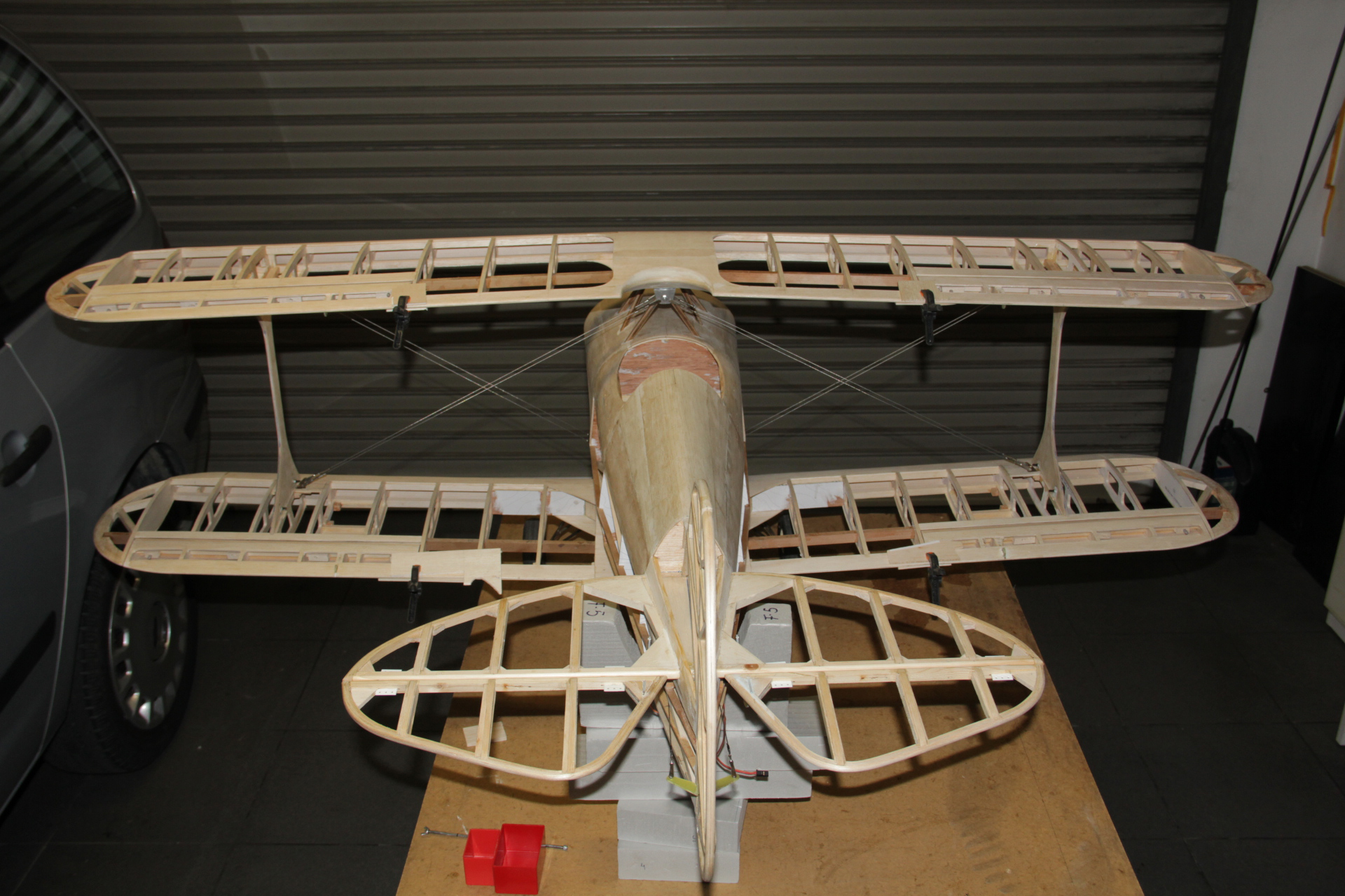

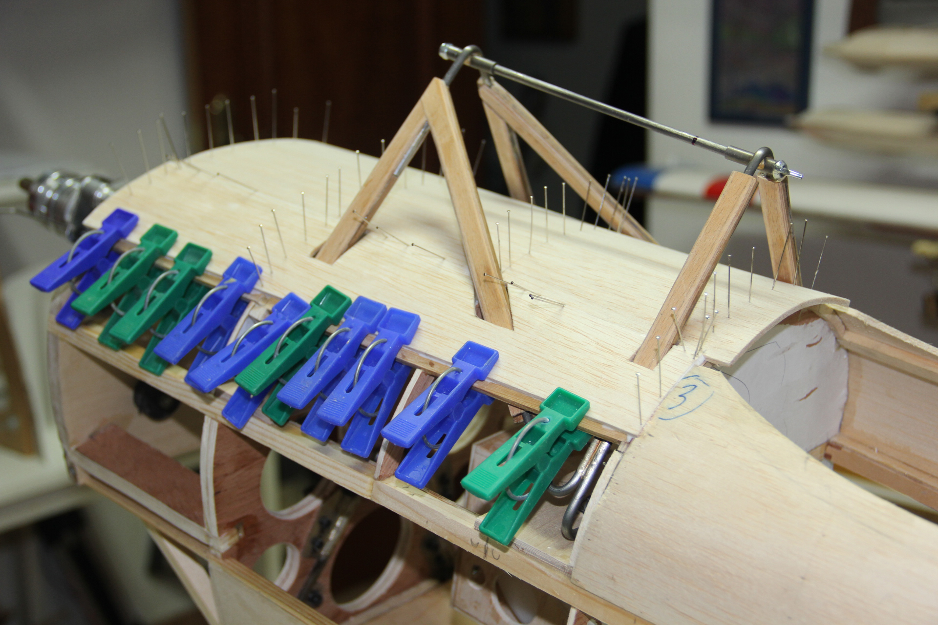

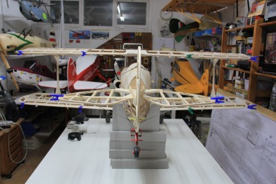

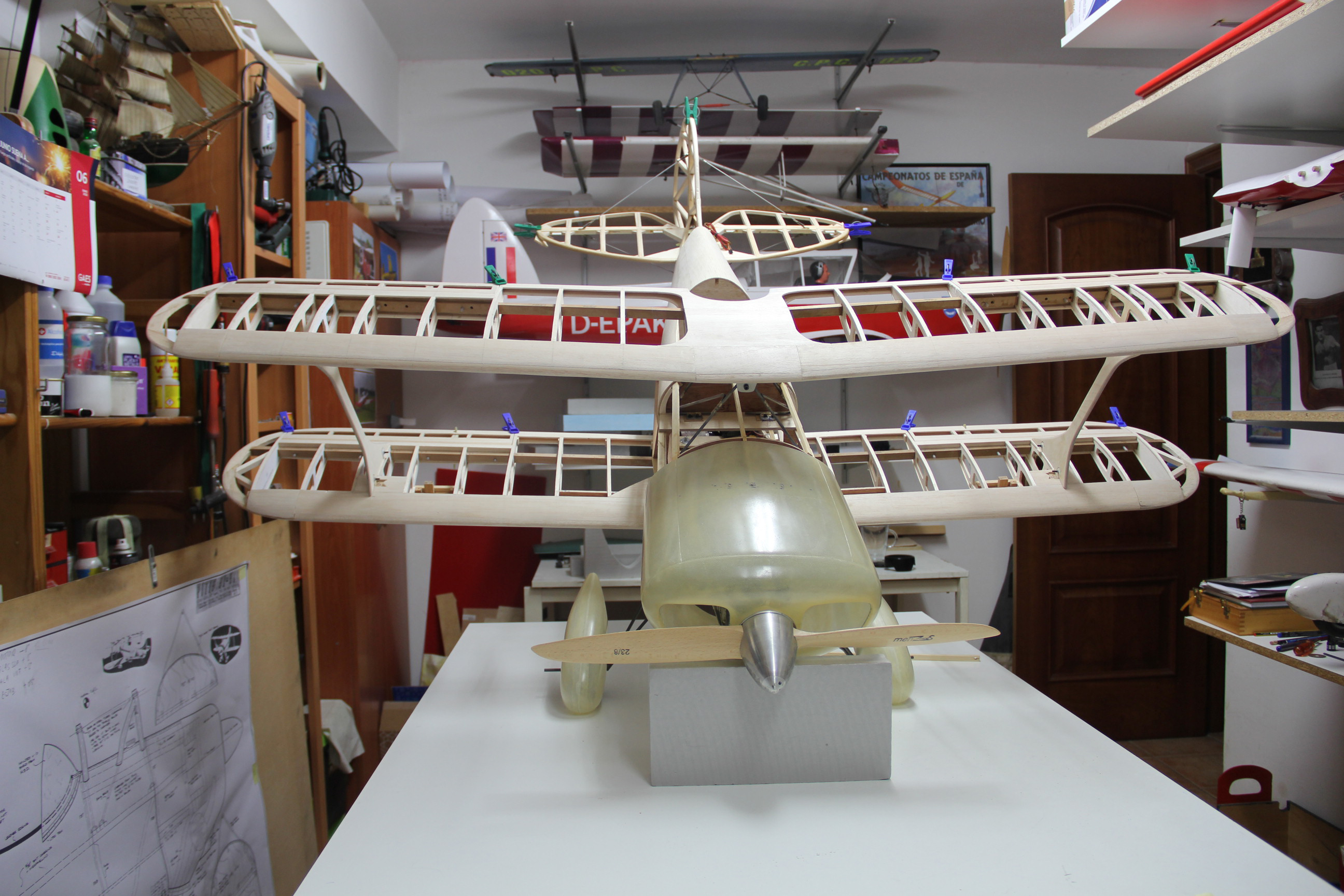

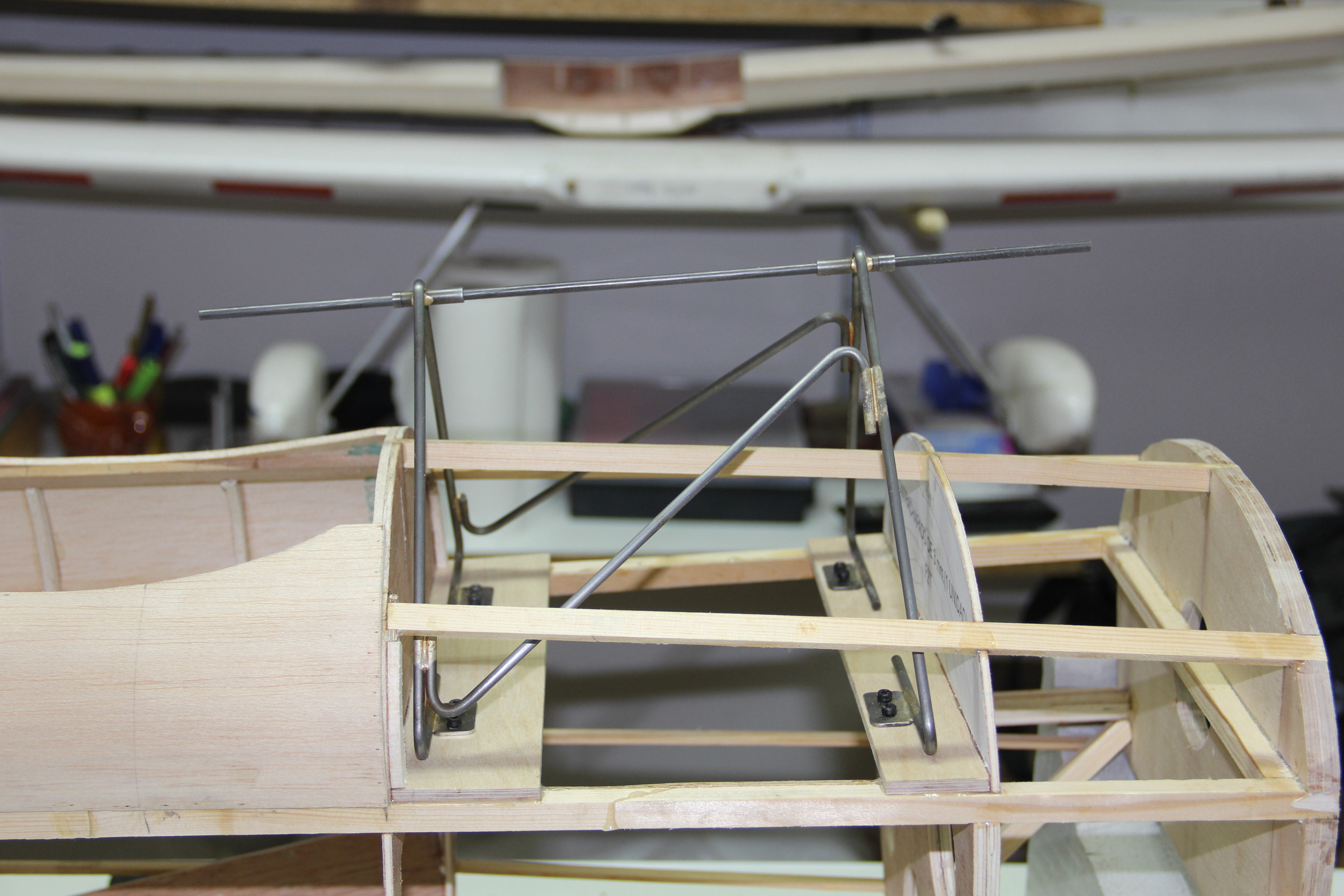

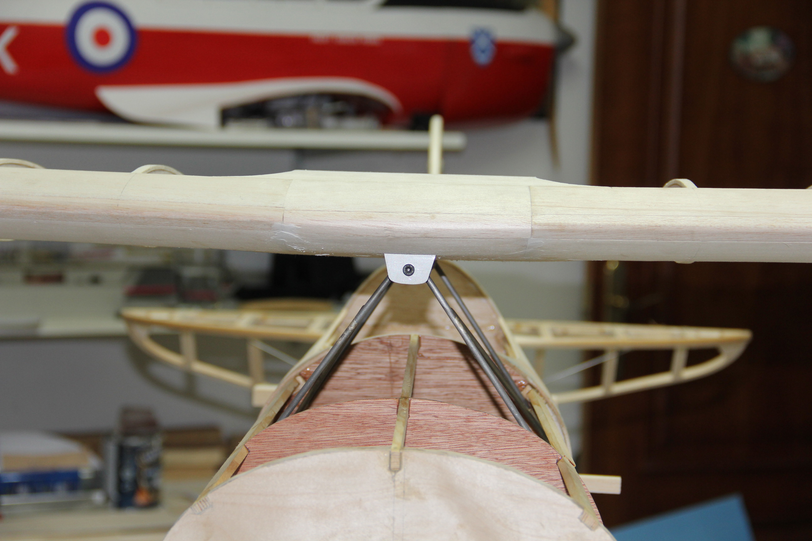

Montaje/ incidencias de la cabana.

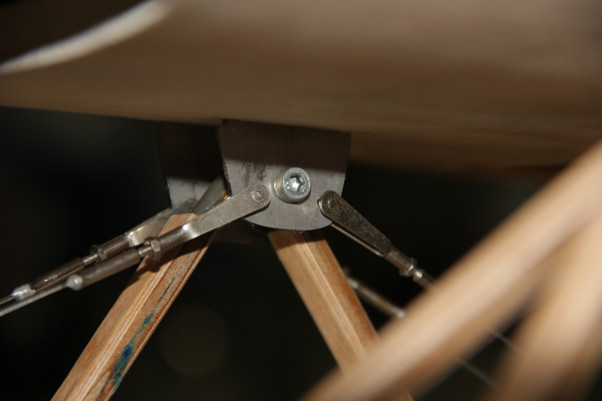

Varillas y soldadura lo mismo que en el montaje del tren principal.

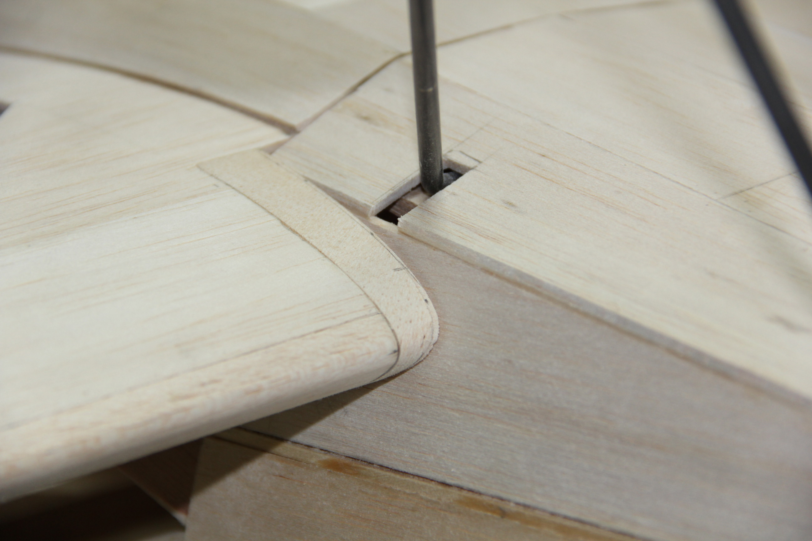

Se ha utilizado provisionalmente contrachapado para el ajuste de las
incidencias con agujeros alargados. ( 2º positivos)
Pletinas en INOX definitivas.
Y finalmente completamente alineadas pasandoles una varilla de 4 mm.
Adjunto nueve fotos.
Un saludo, Carlos.

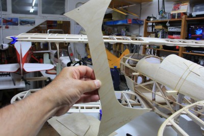

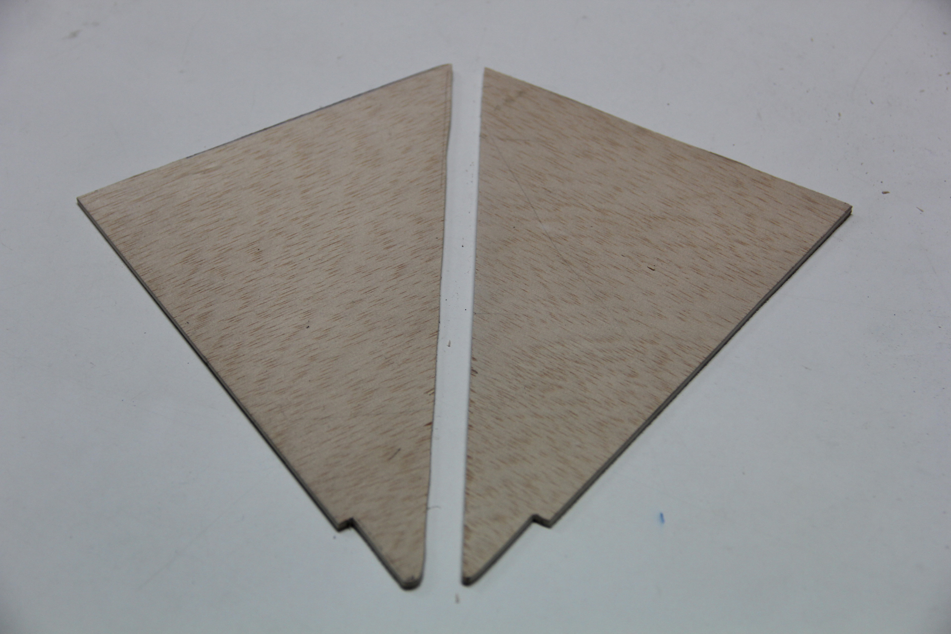

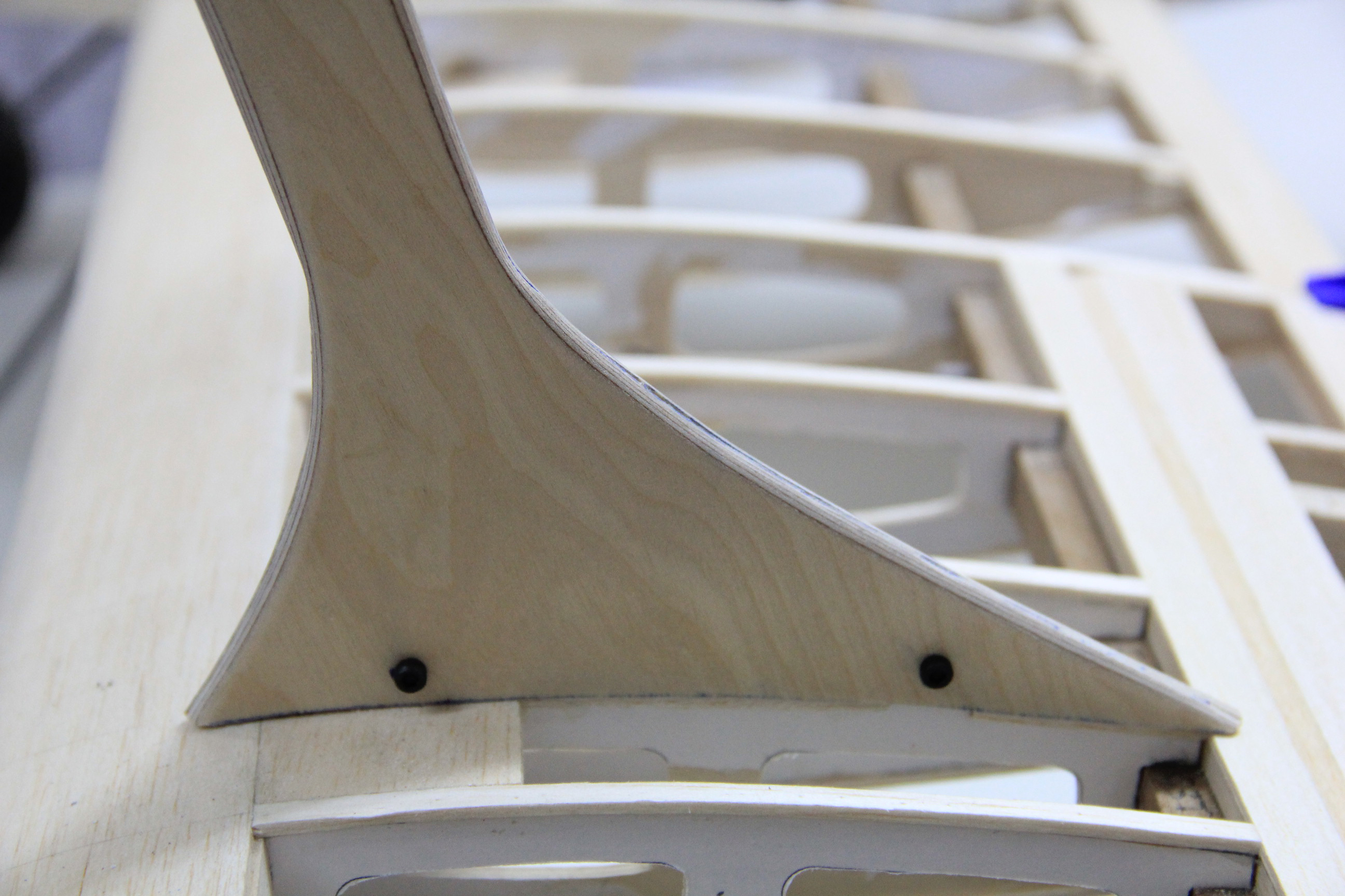

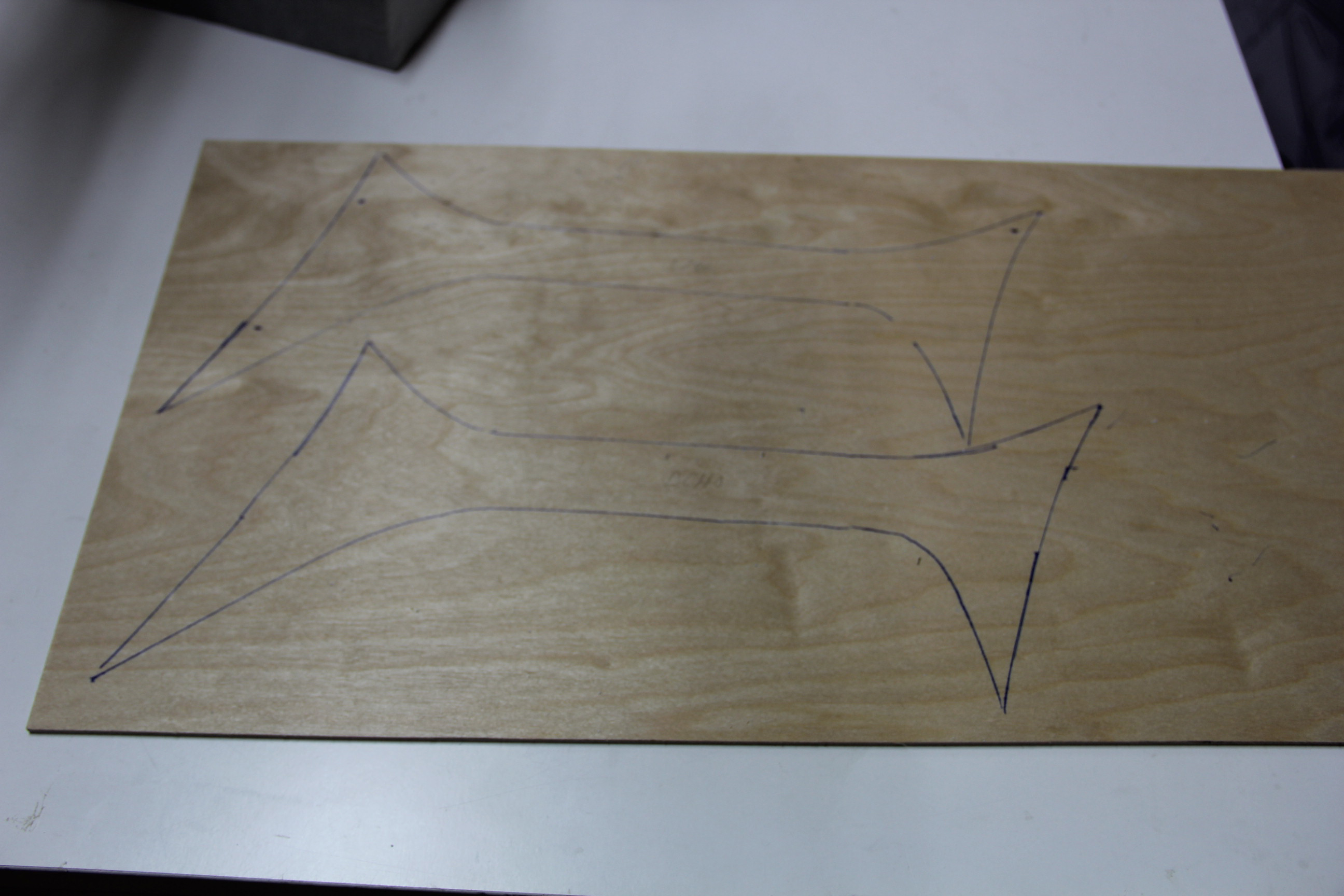

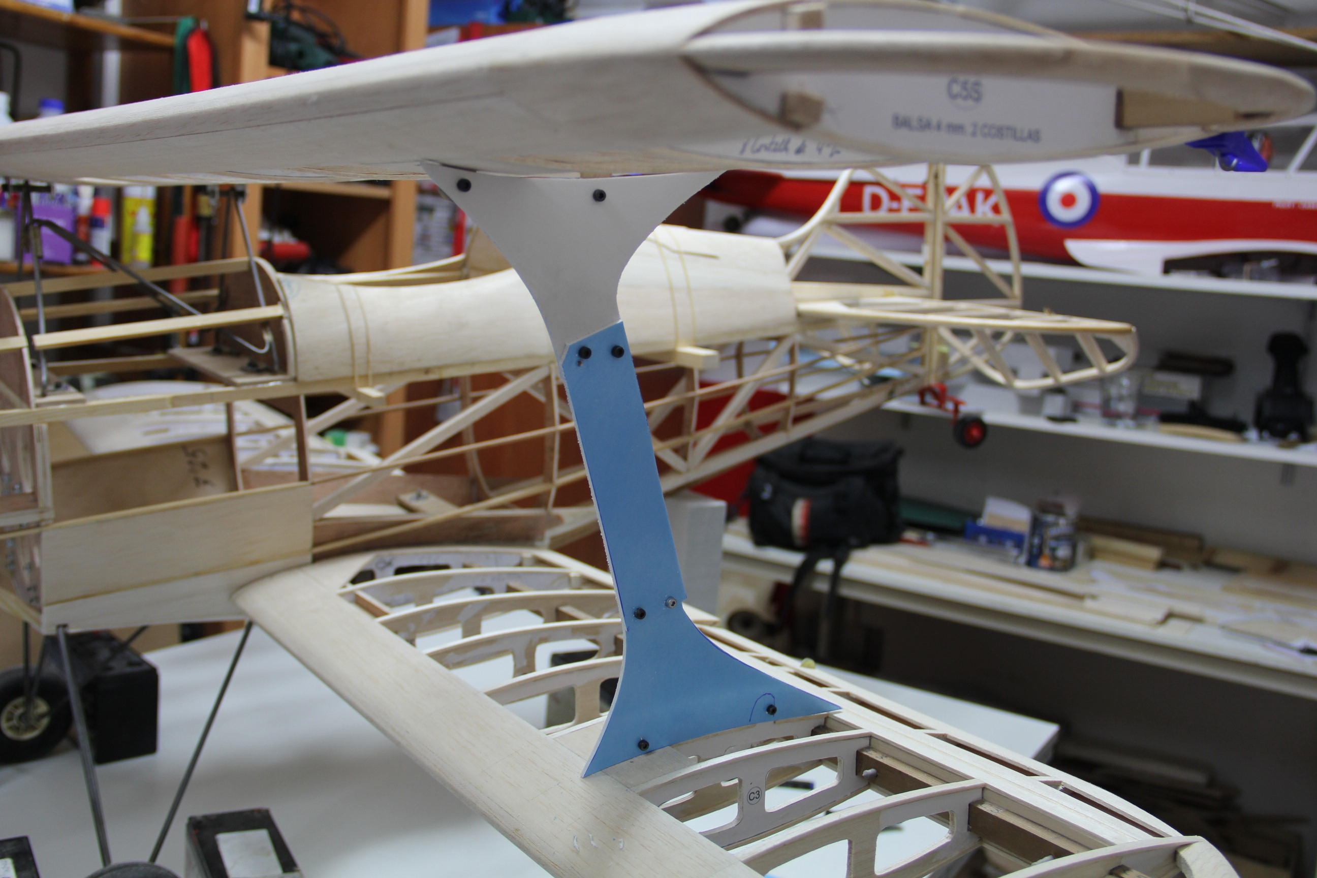

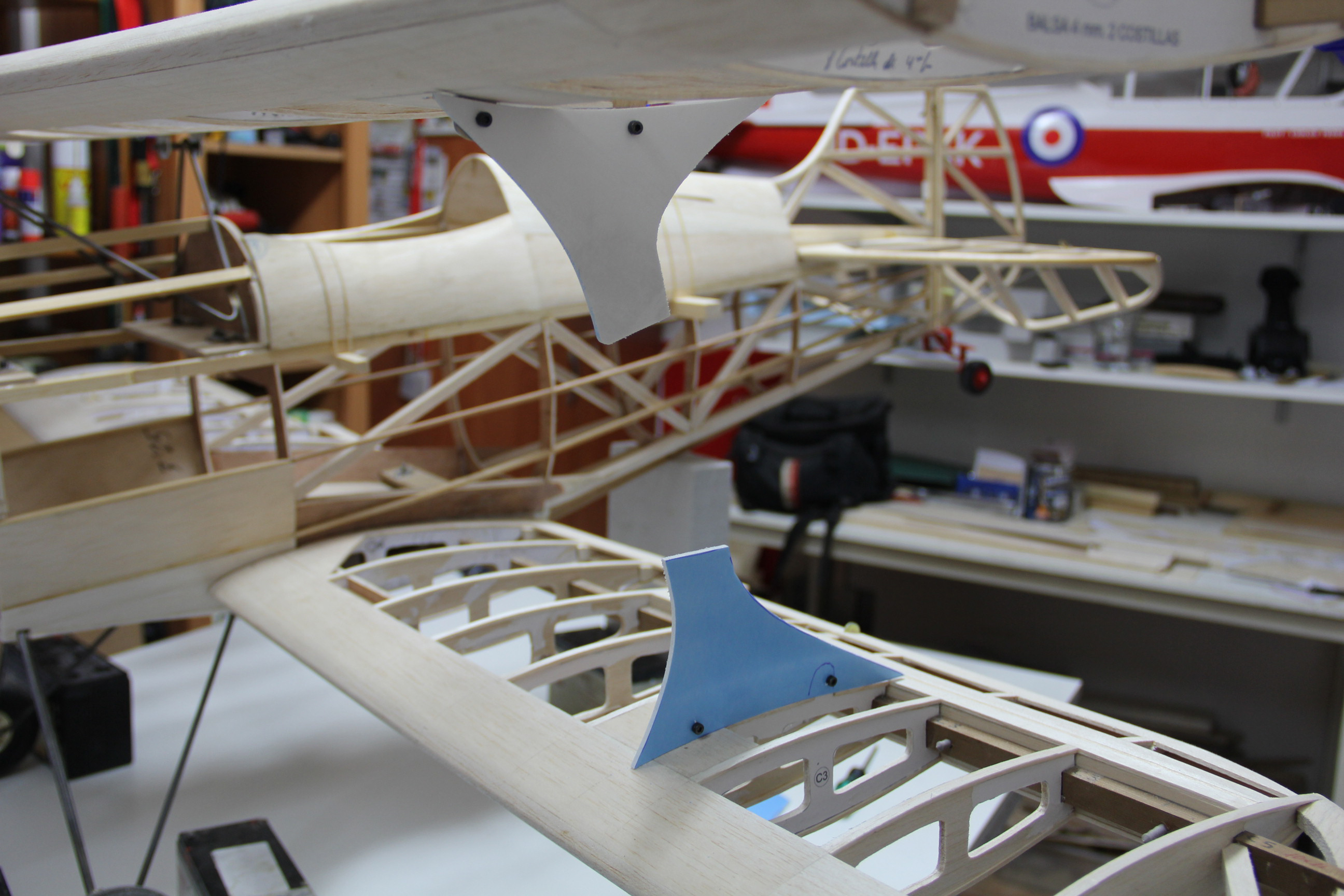

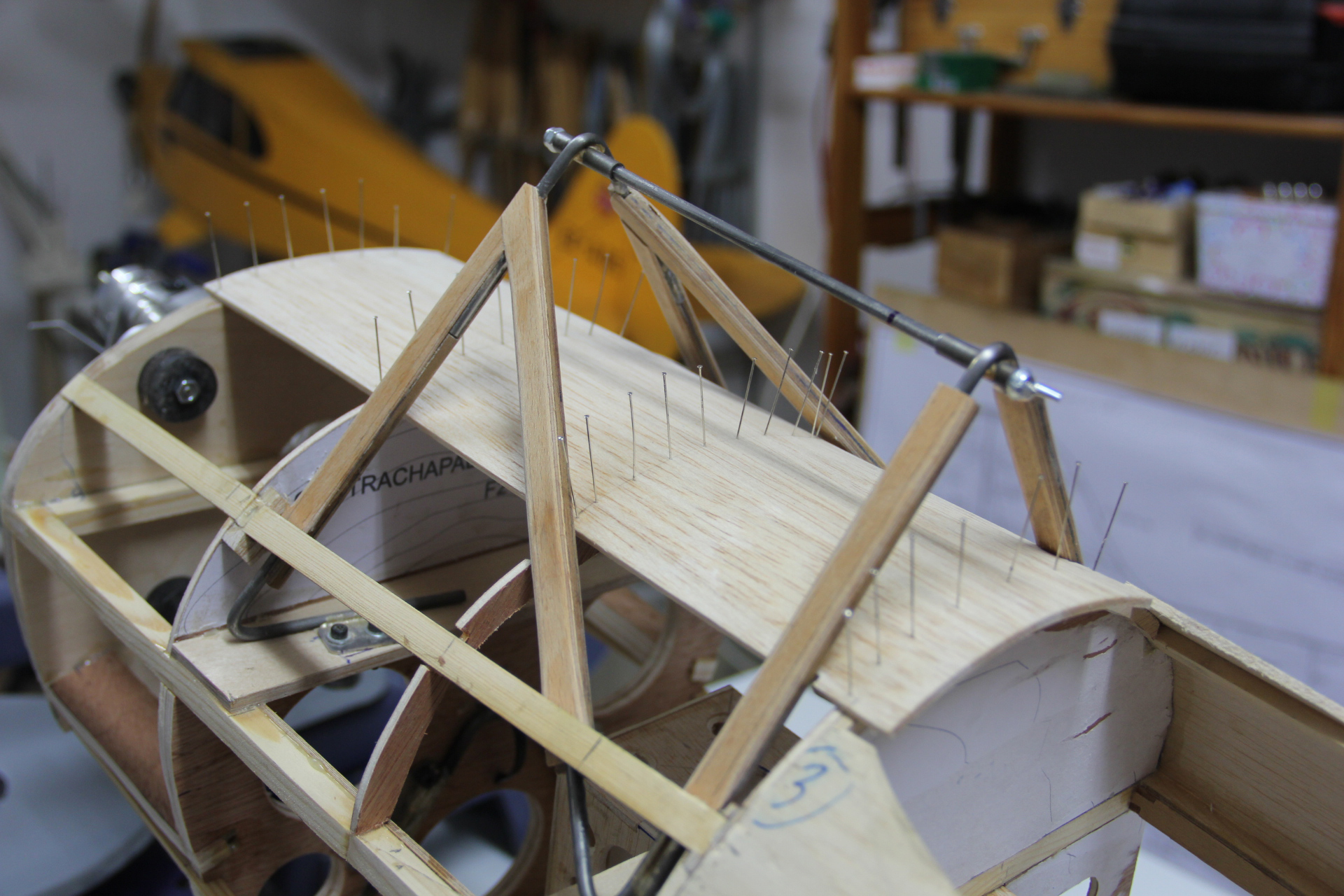

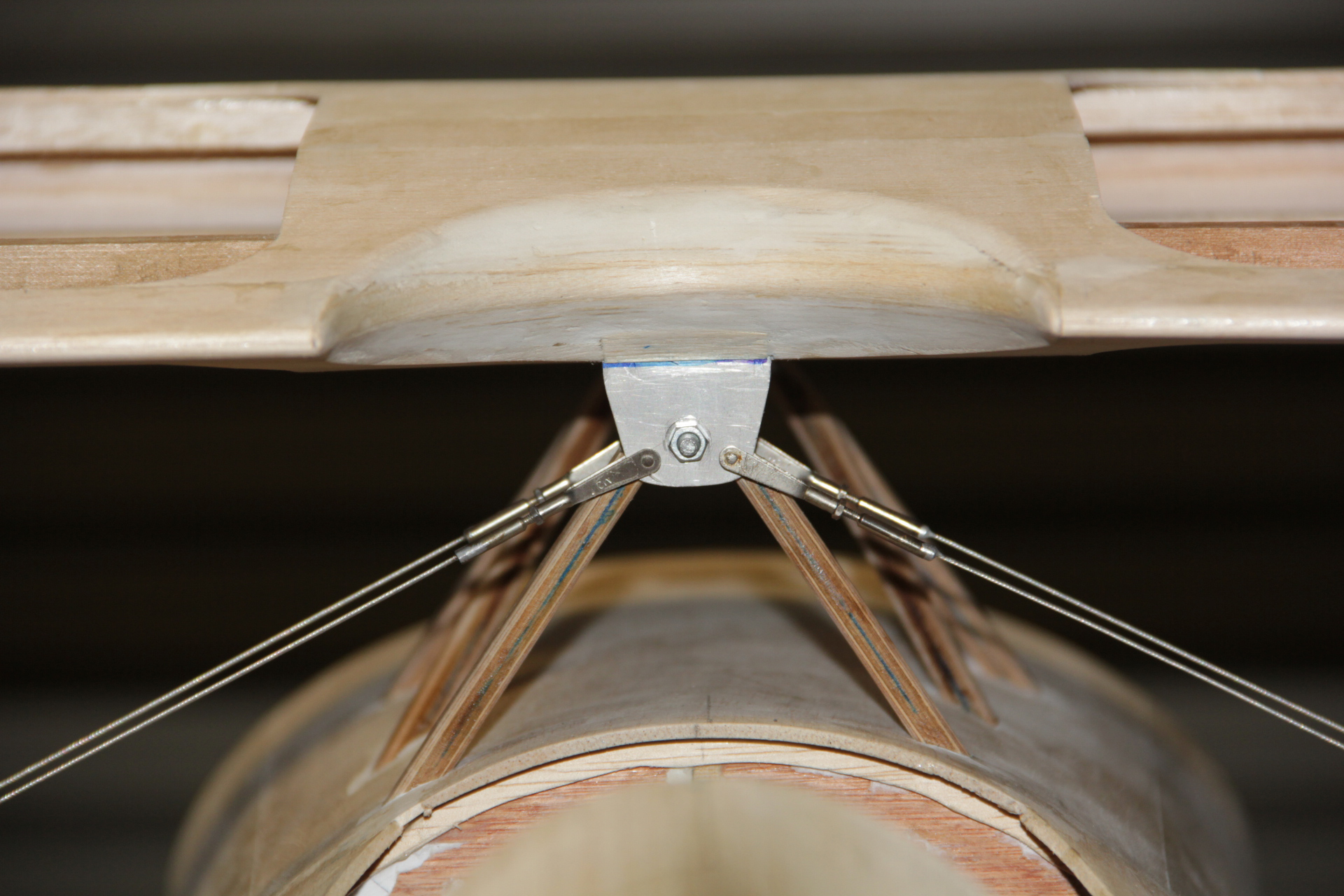

Hola a Todos:

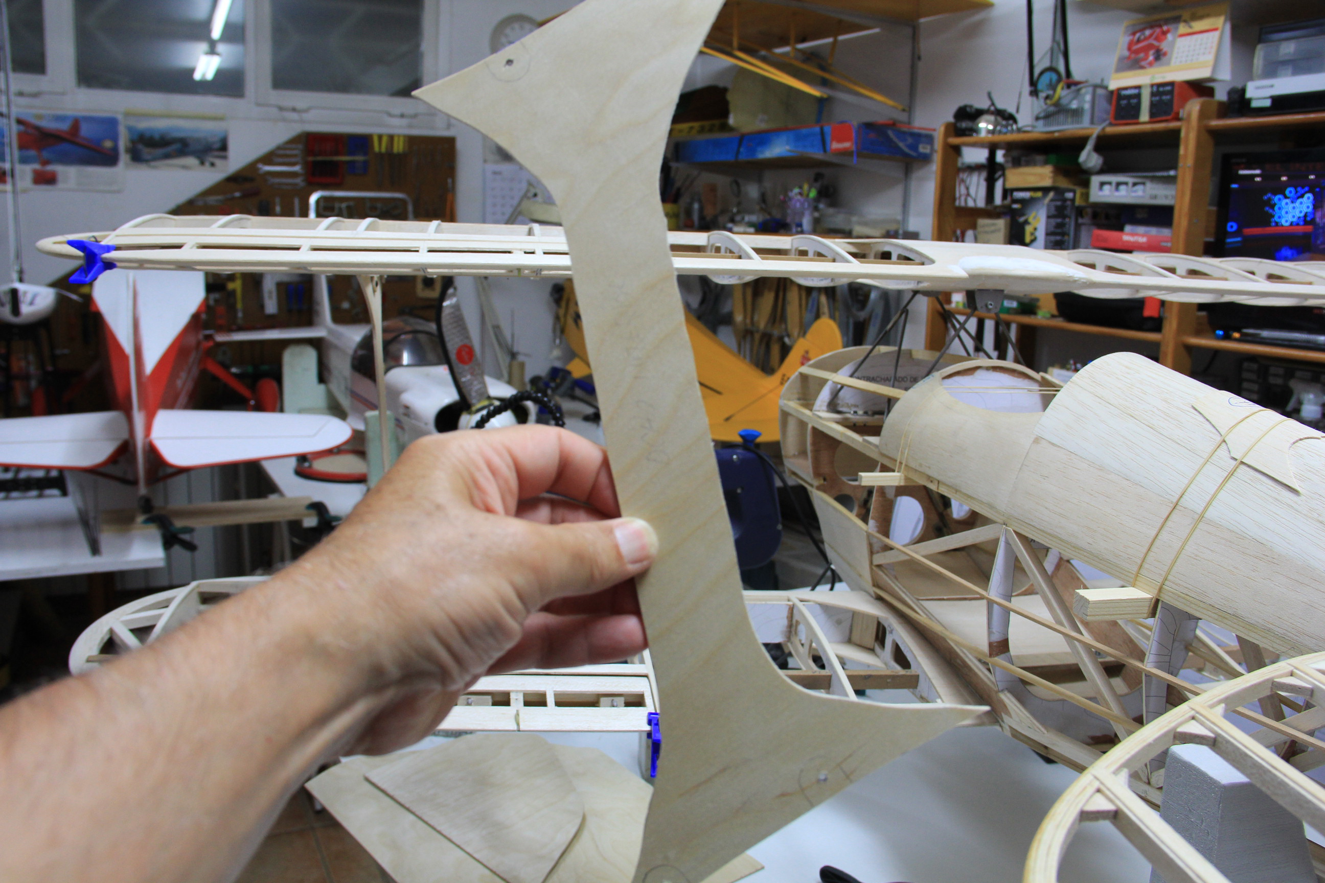

Construcción y montaje tirantes alas.

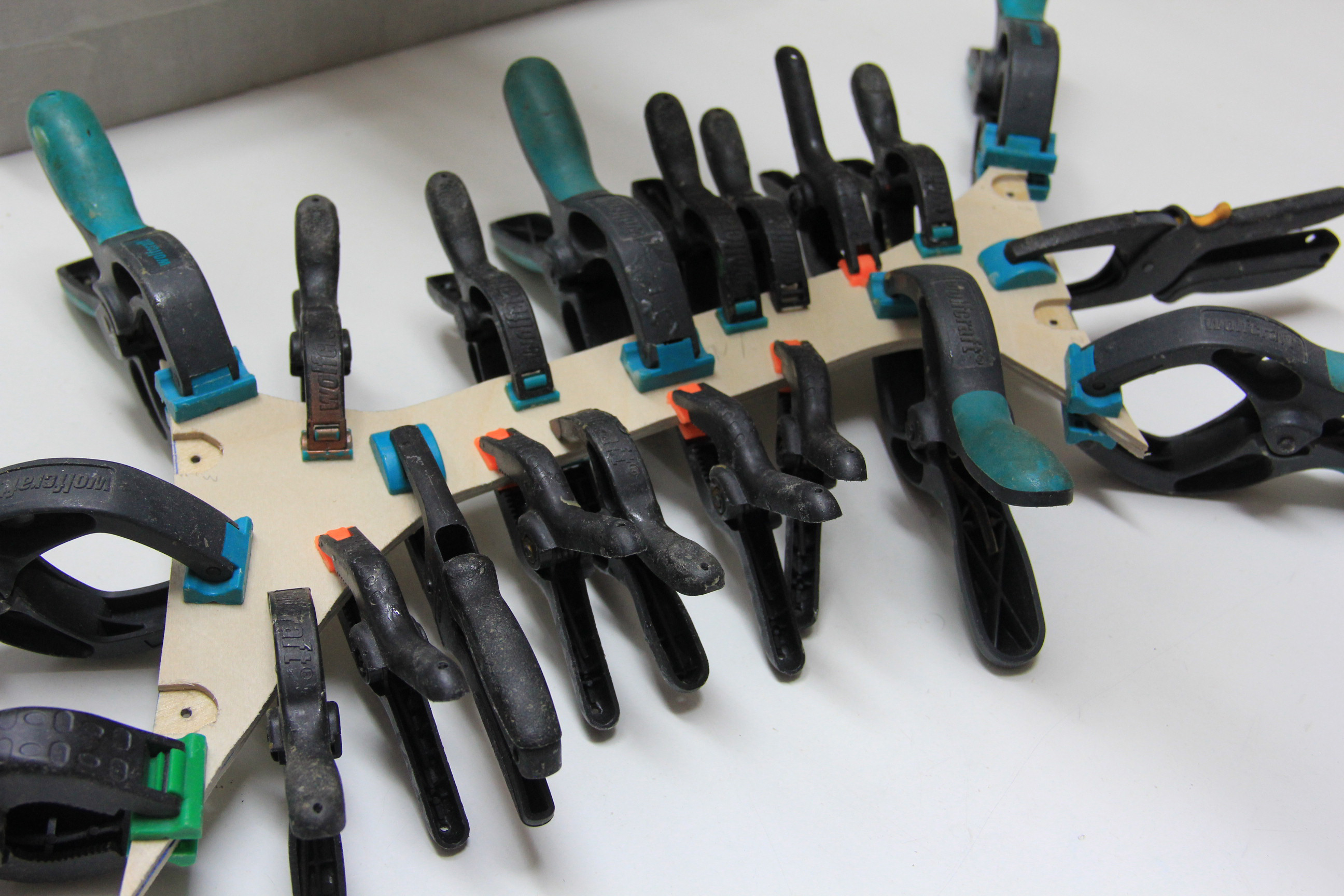

Extremos de los tirantes y tira en papel/cartón provisional para
ajustar la altura total, así como controlar las incidencias de las alas.
Contrachapado Finlandes de 3 mm. cortado según plantillas.
Cada tirante esta compuesto por dos contrachapados a beta cruzada.
Adjunto 11 fotos.
Un saludo, Carlos.

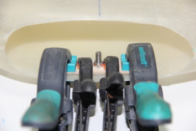

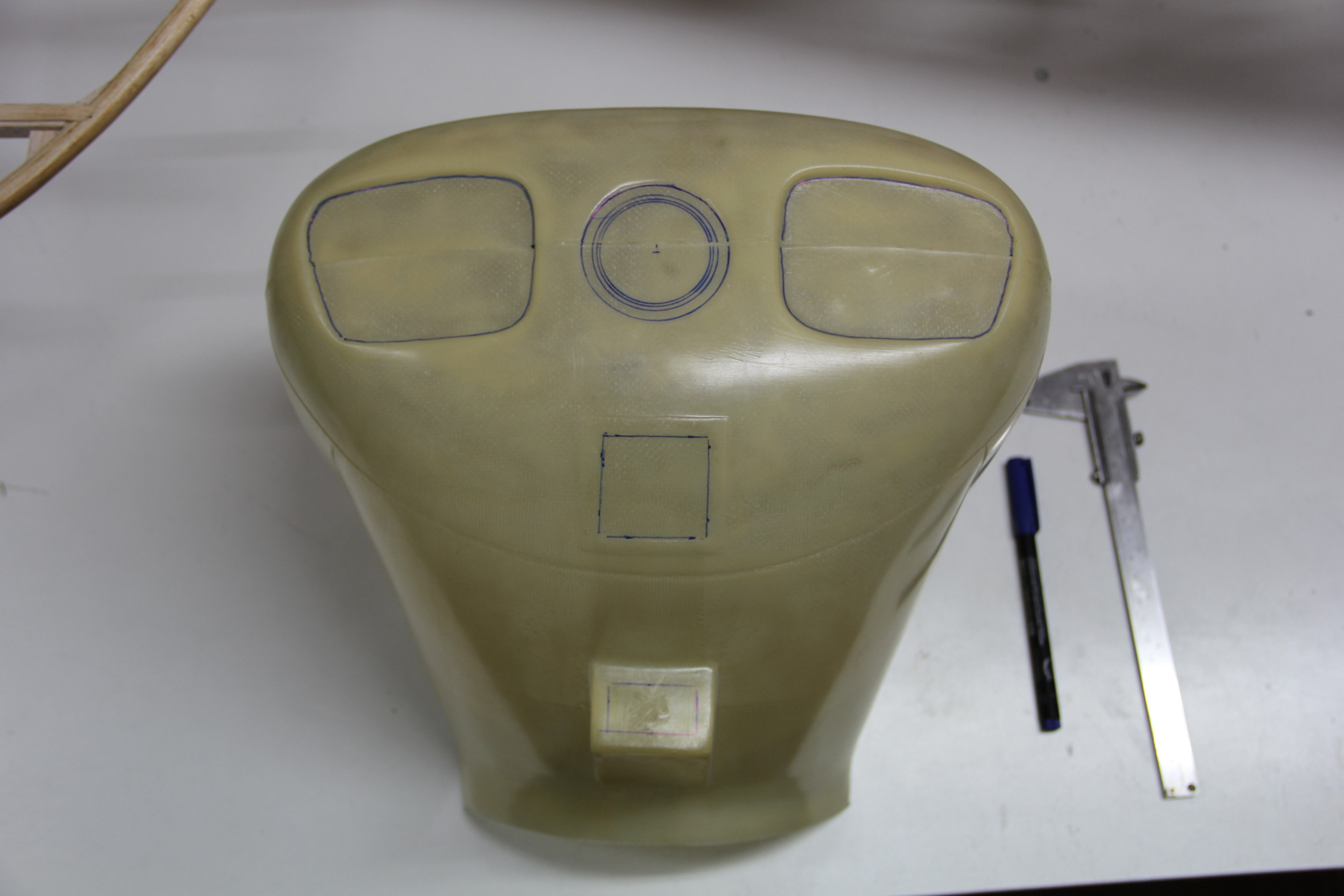

#1407266

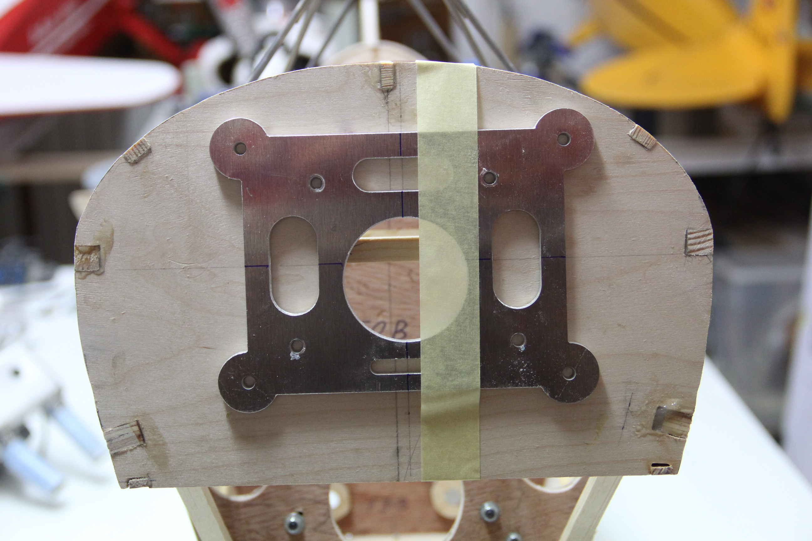

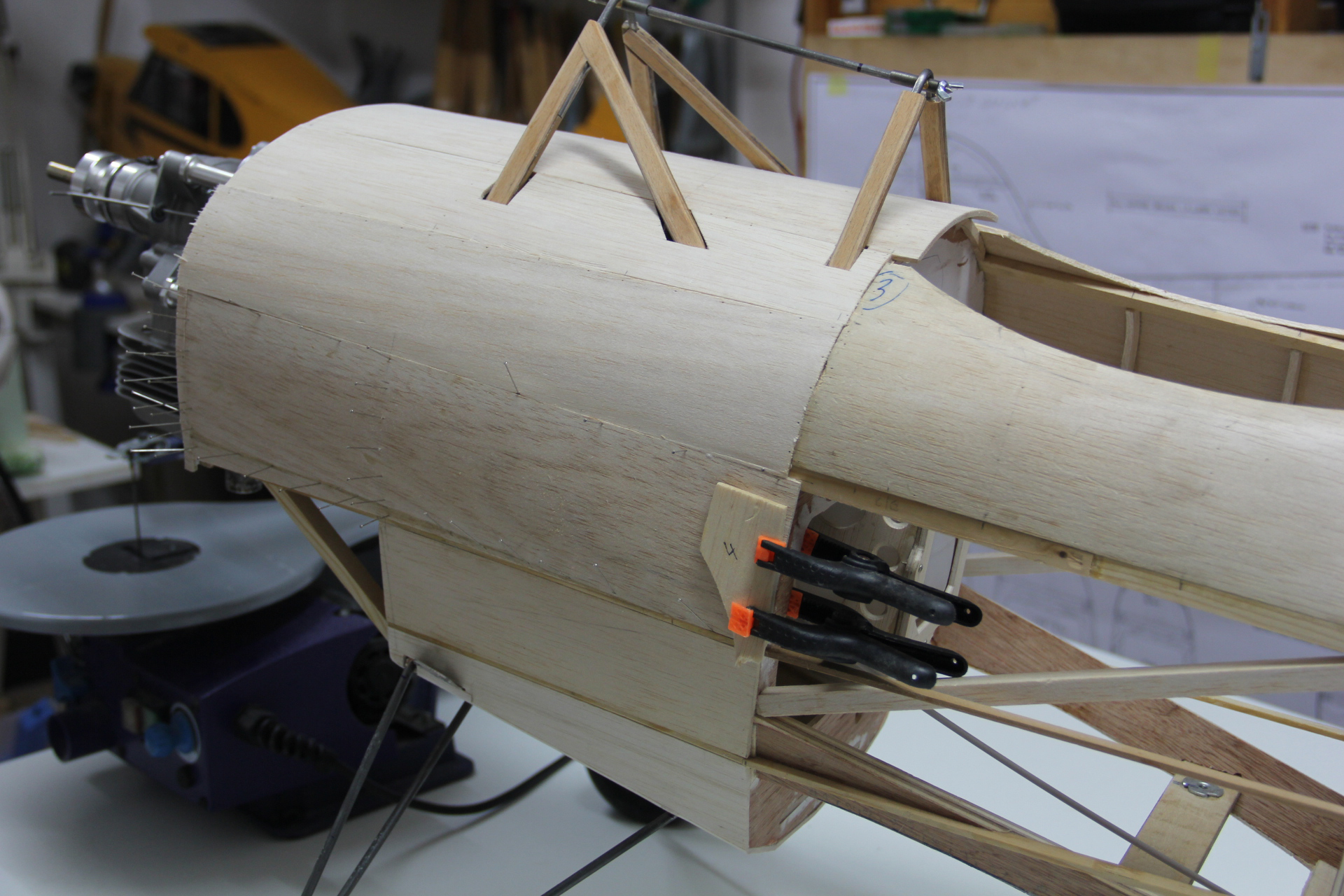

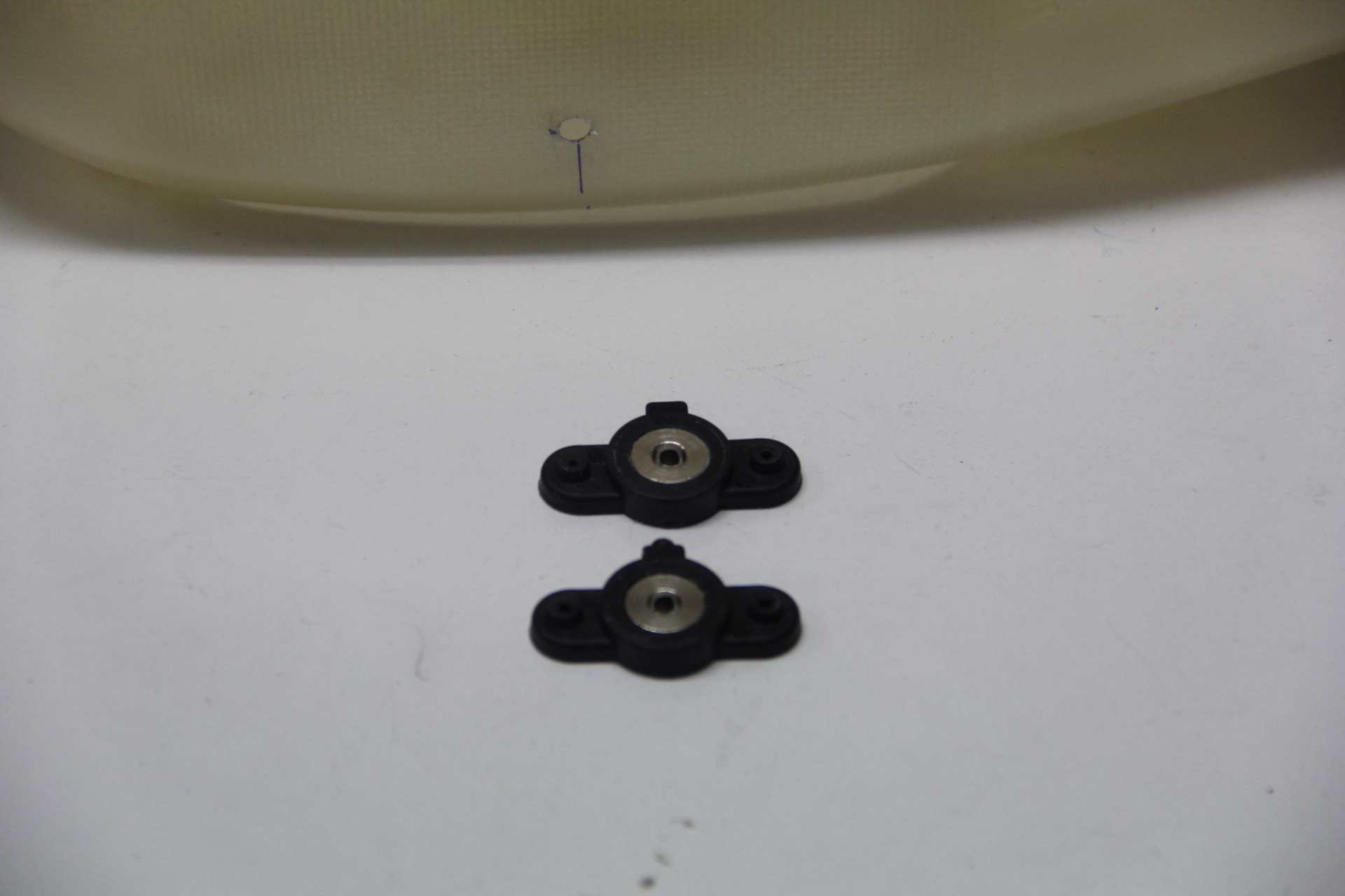

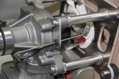

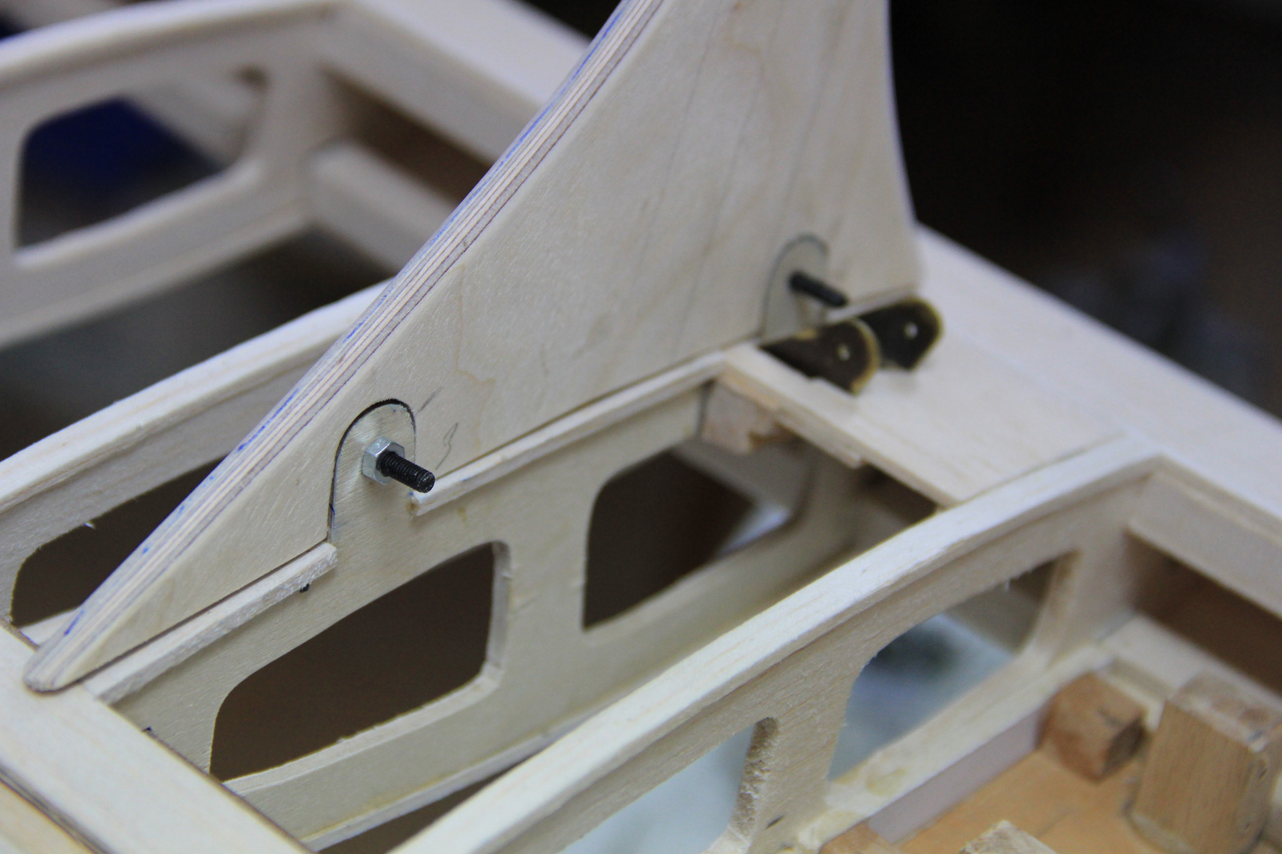

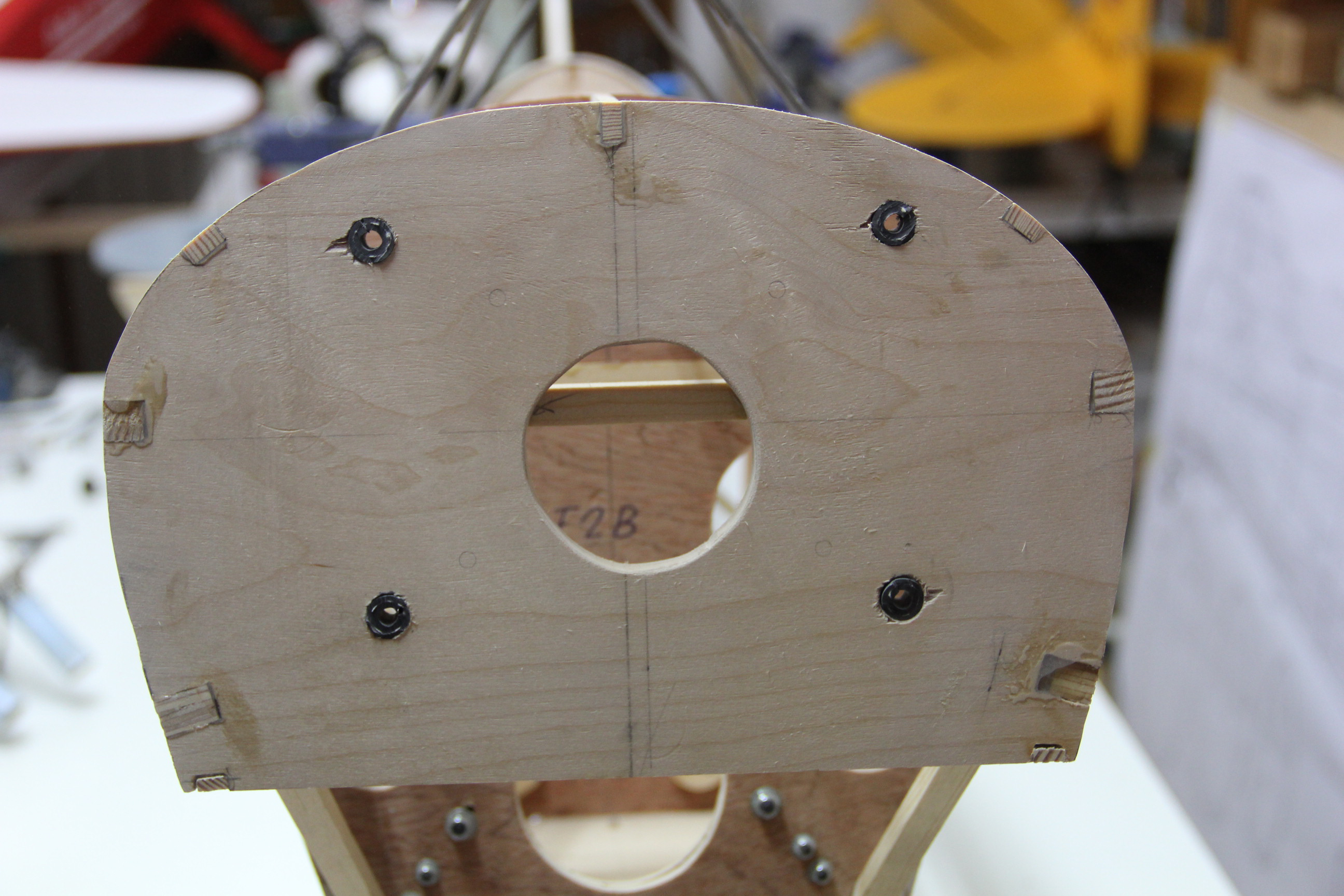

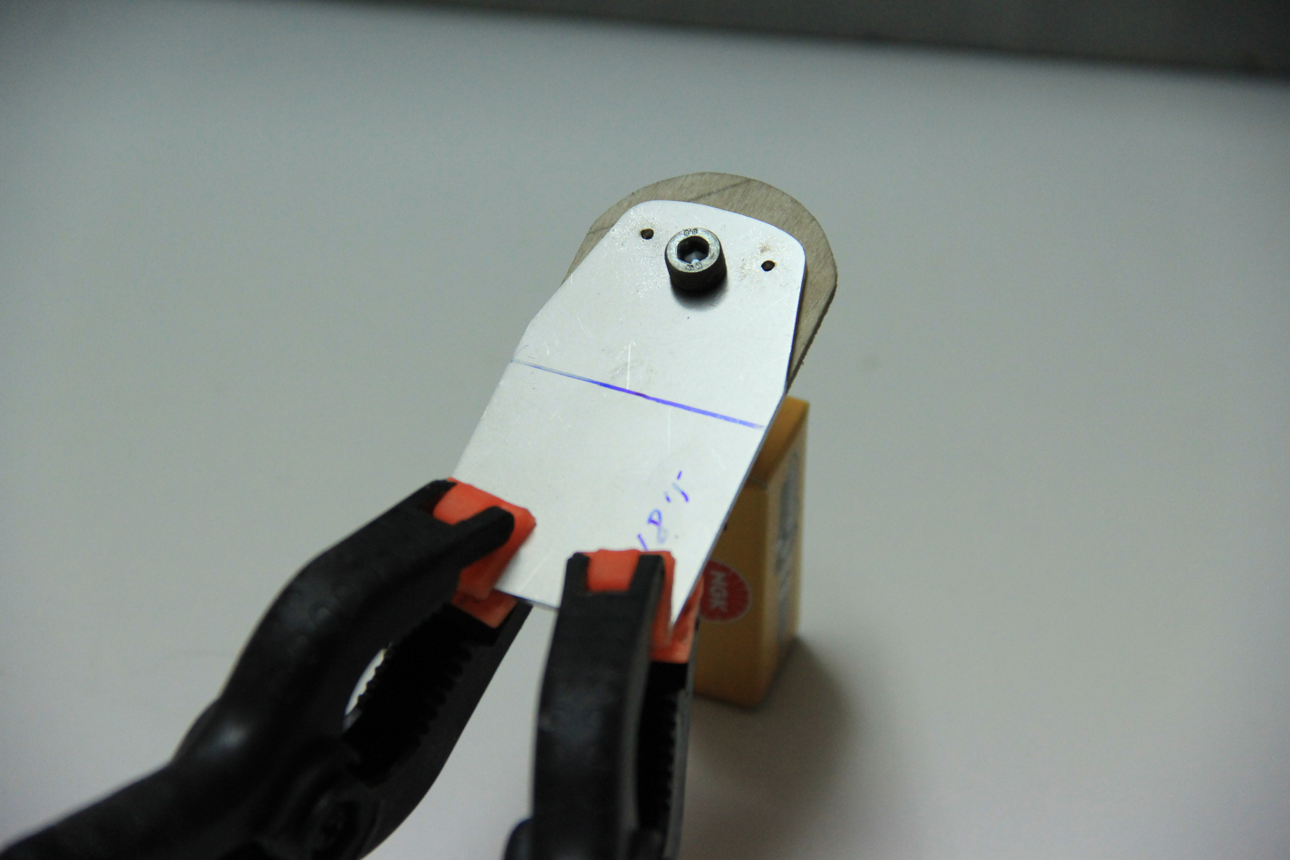

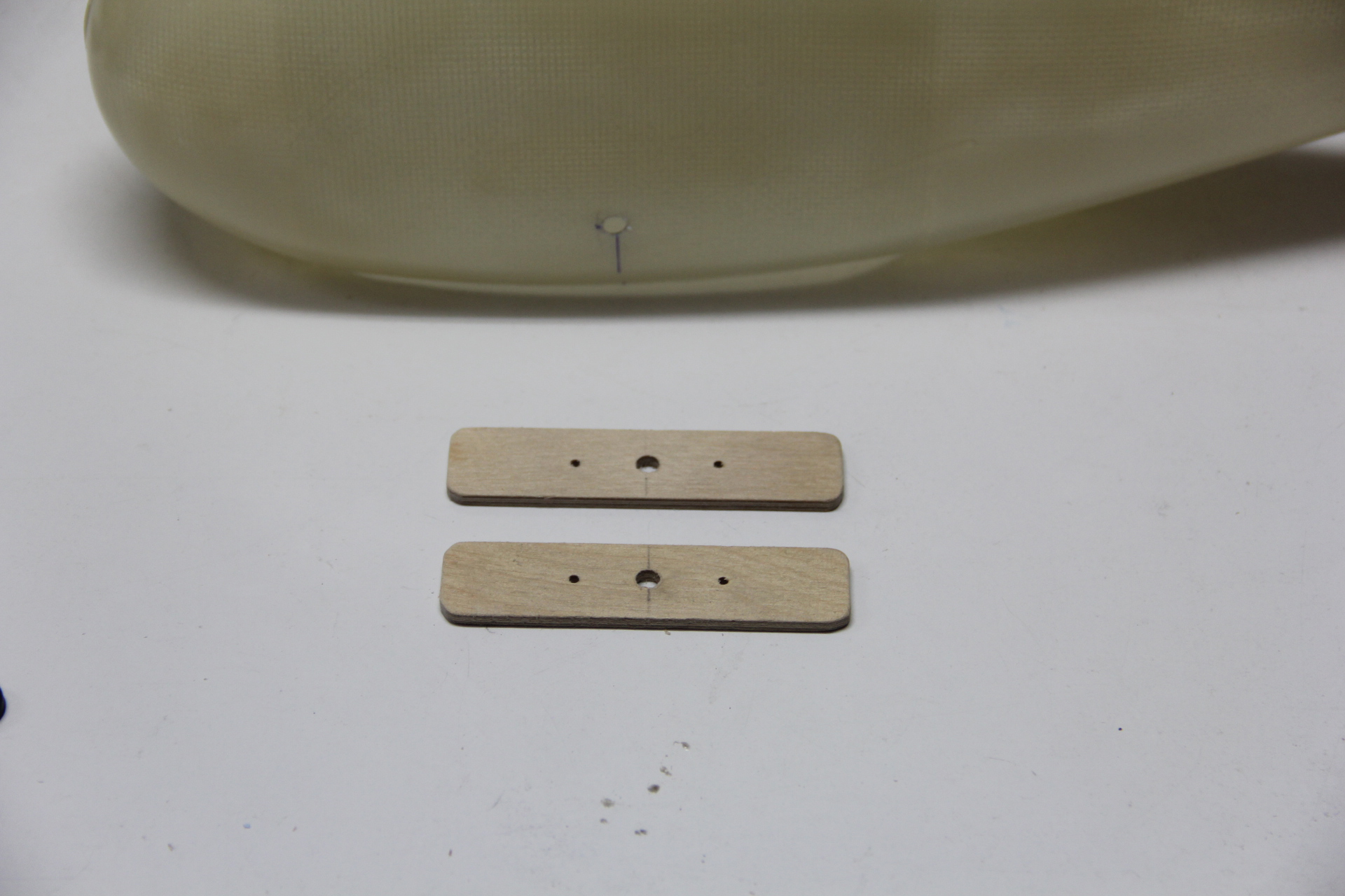

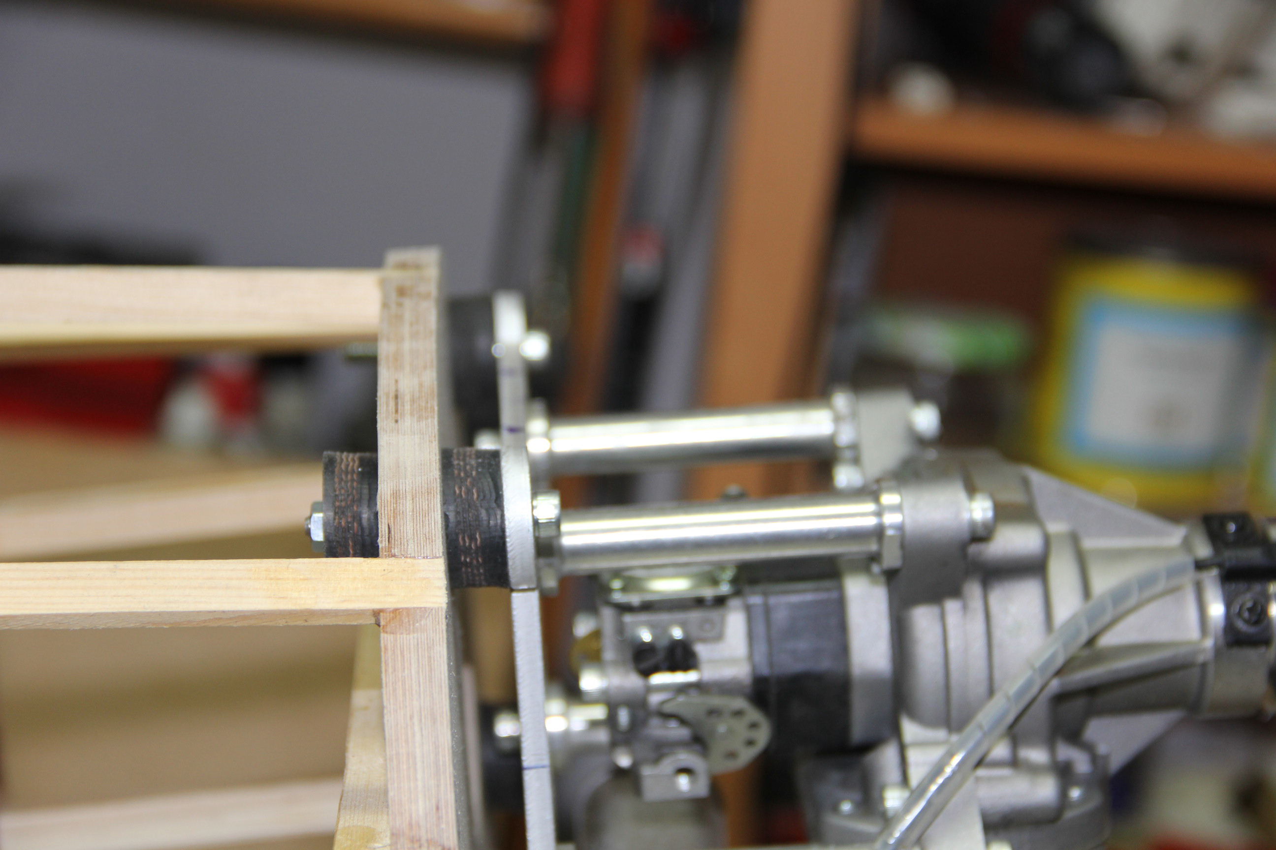

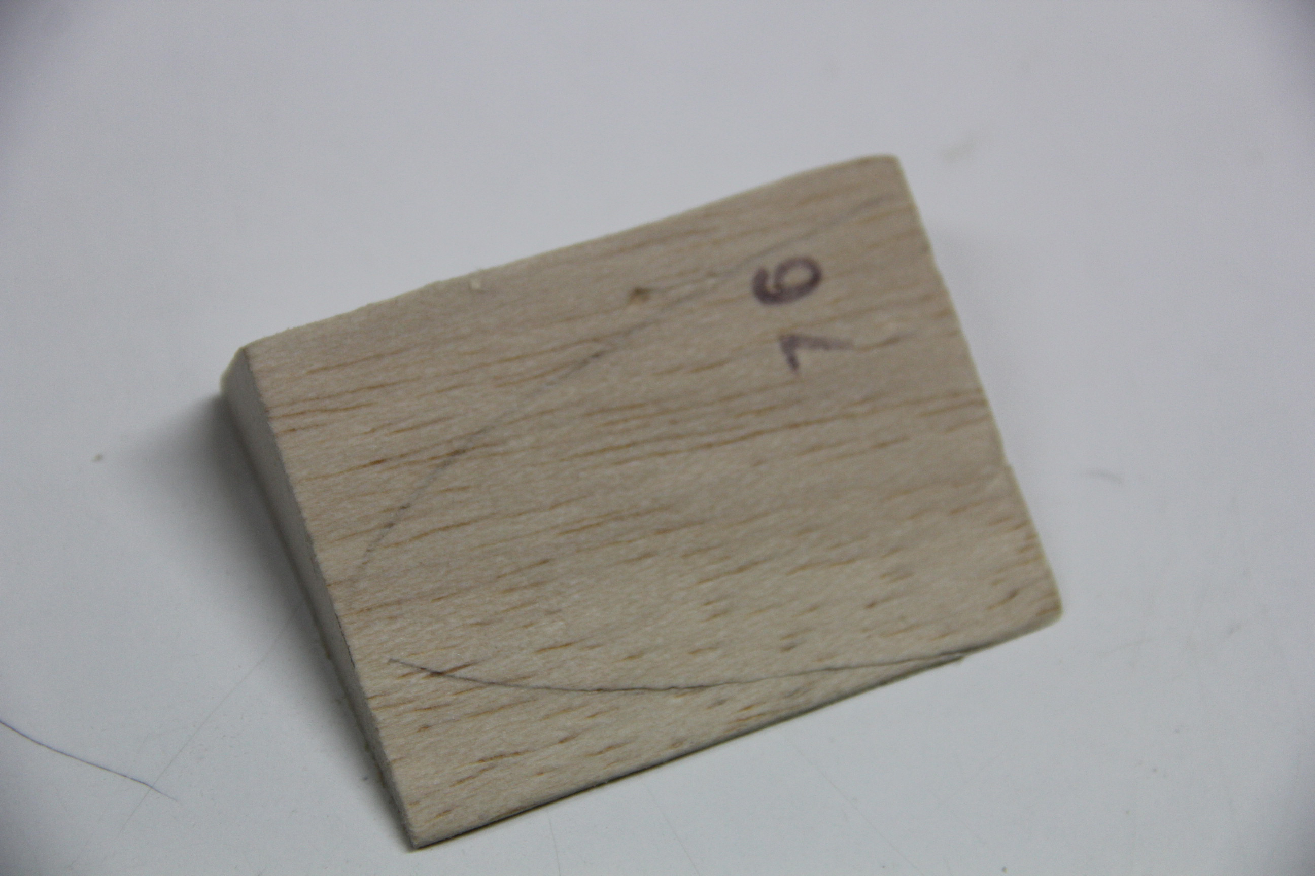

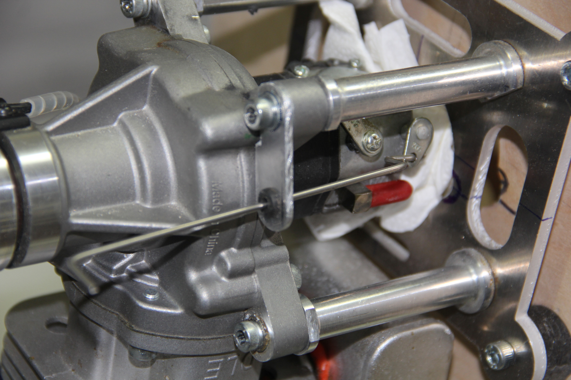

Hola a Todos:

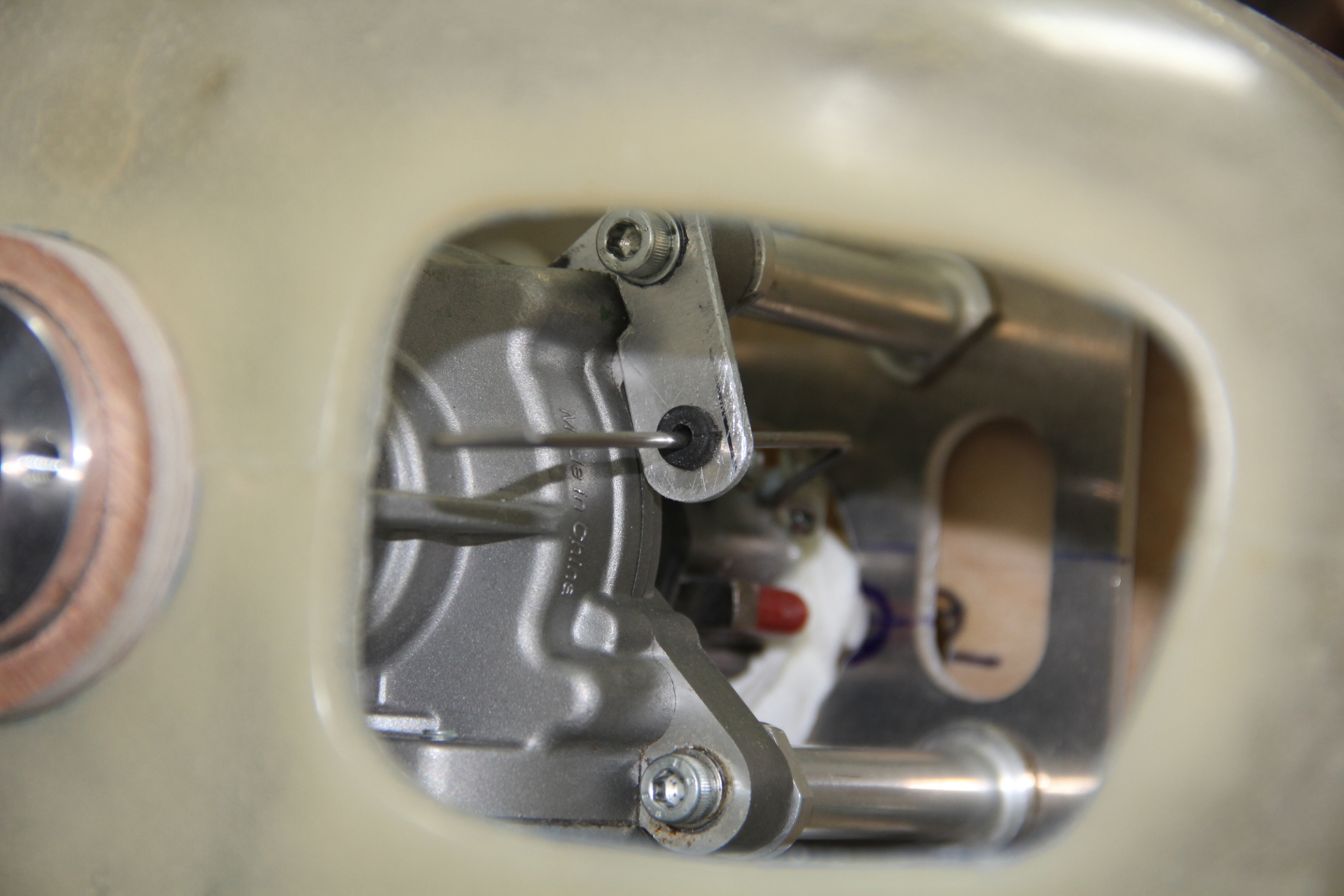

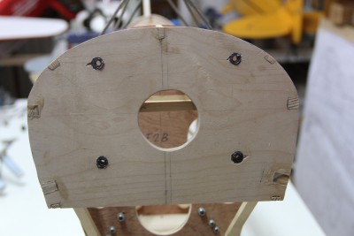

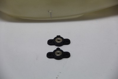

Presentación del soporte/silentbloks que tan buenos
resultados me han dado en mis ultimas semi-maquetas. El objetivo
es que los tornillos no toquen directamente a la madera.
El soporte de duraluminio de 5 mm. se ha colocado 5 mm.
descentrado para compensar el par motor.

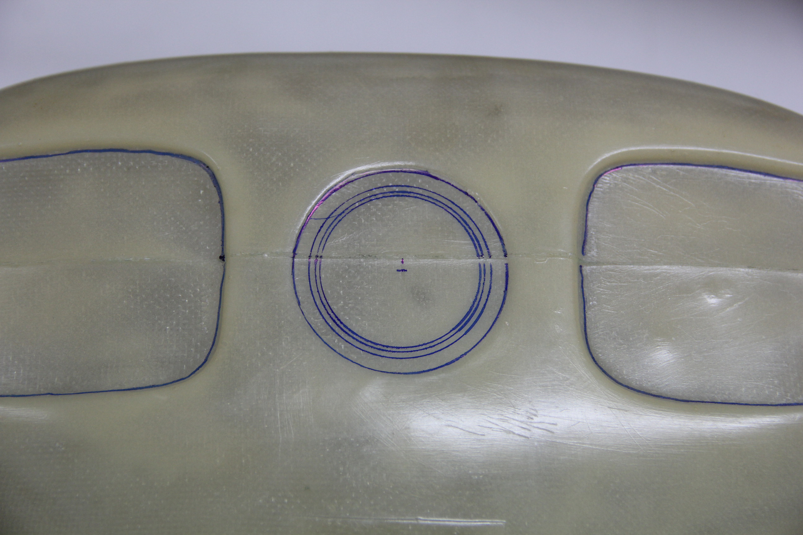

He marcado con un rotulador permanente la fibra que hay
que eliminar en las tomas de aire y en el centrado de motor.
También he dibujado diferentes círculos para ir rebajando
según me convenga.

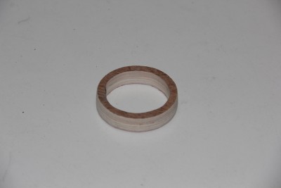

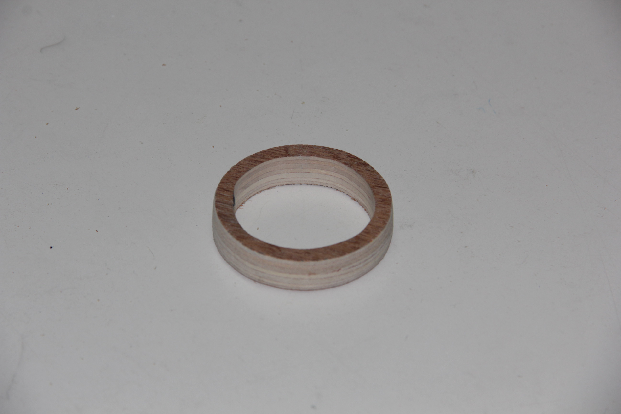

Arandela de contrachapado de 10x40x53 para centrar el
buje con el margen del carenado.

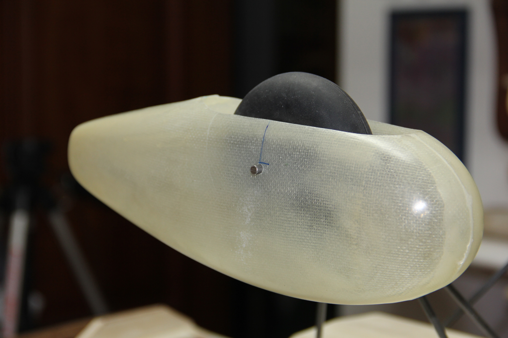

Y finalmente para terminar el cono es provisional (sola-
para el peso) es demasiado pequeño y puntiagudo.
Adjunto siete fotos. Un saludo, Carlos.

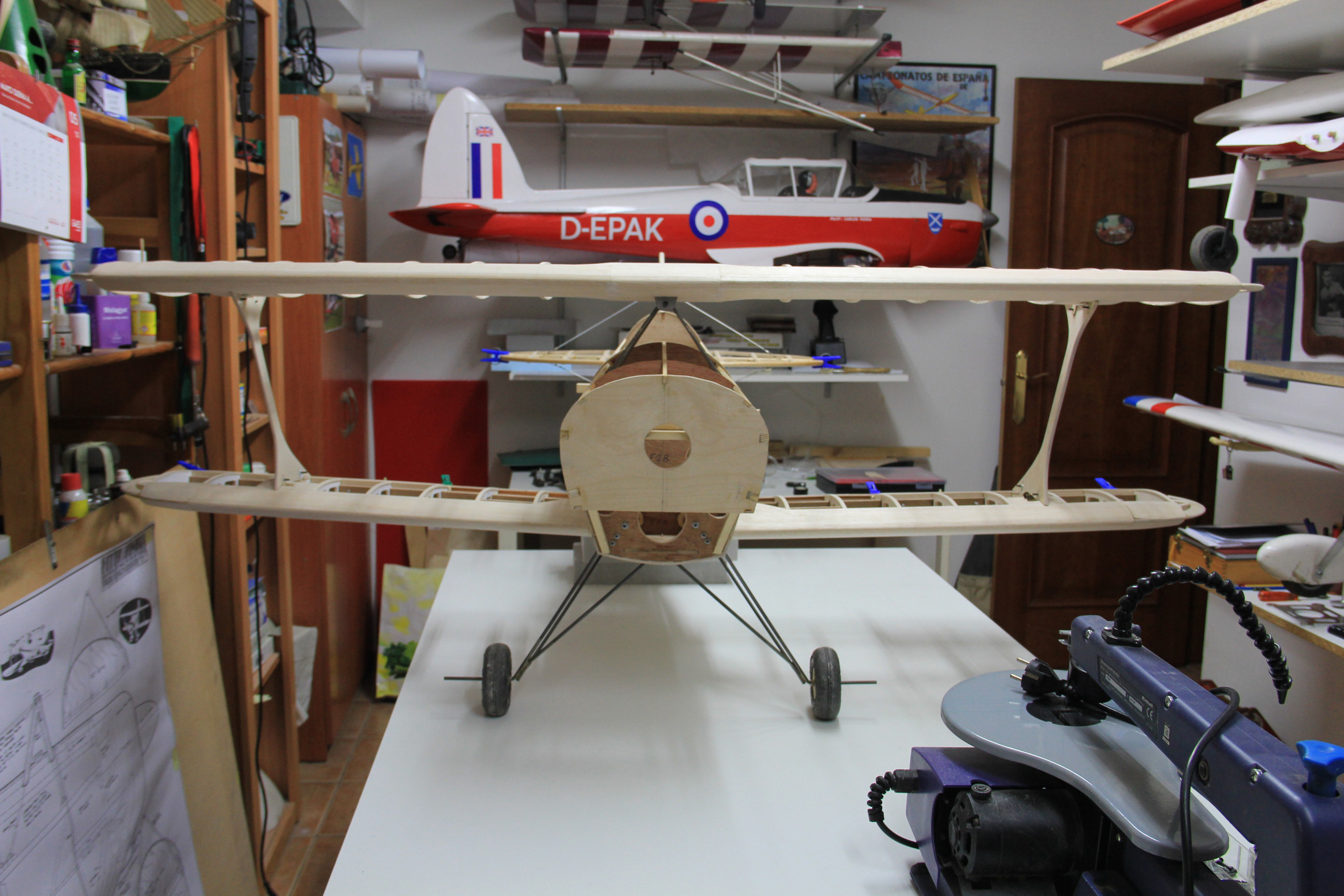

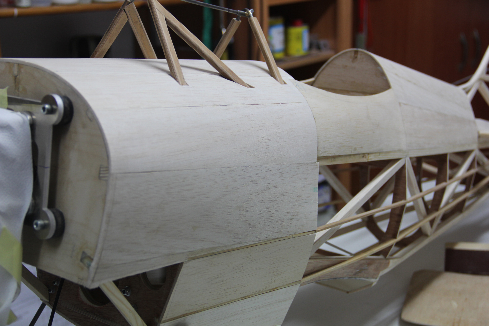

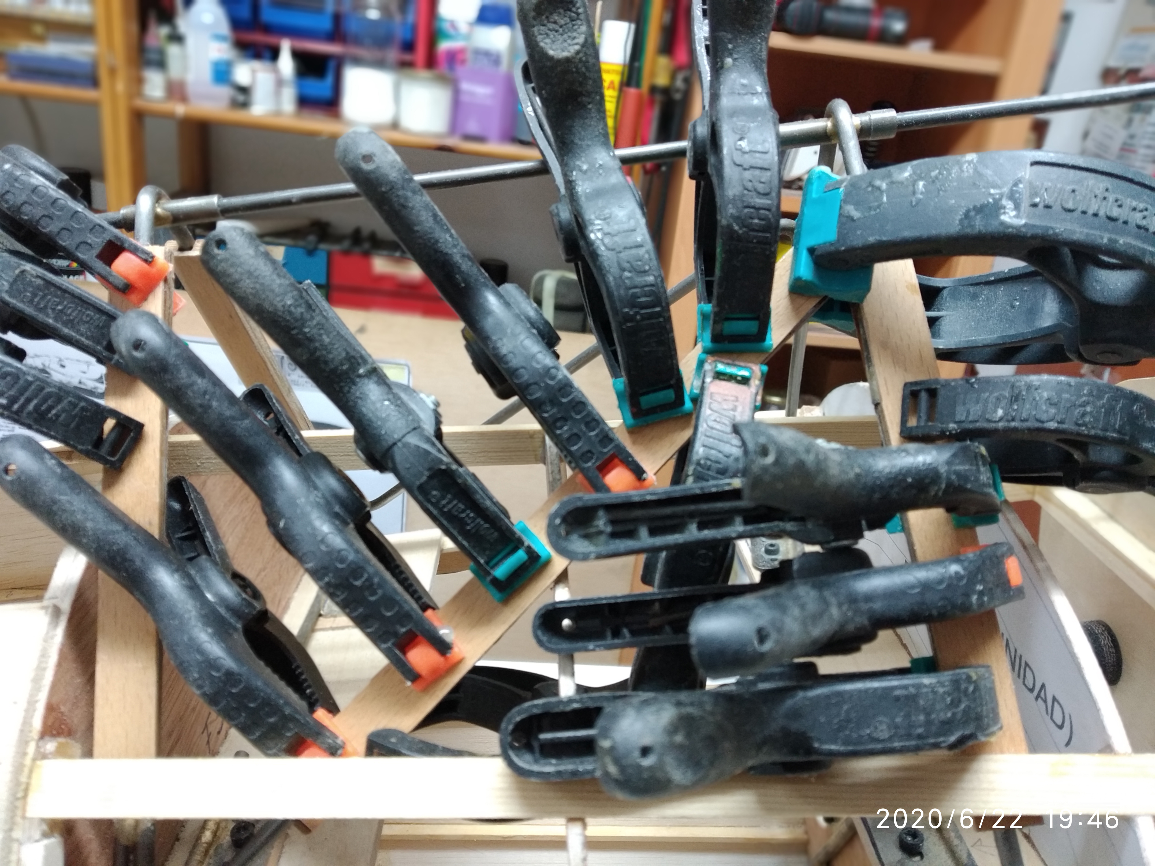

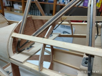

#1407447

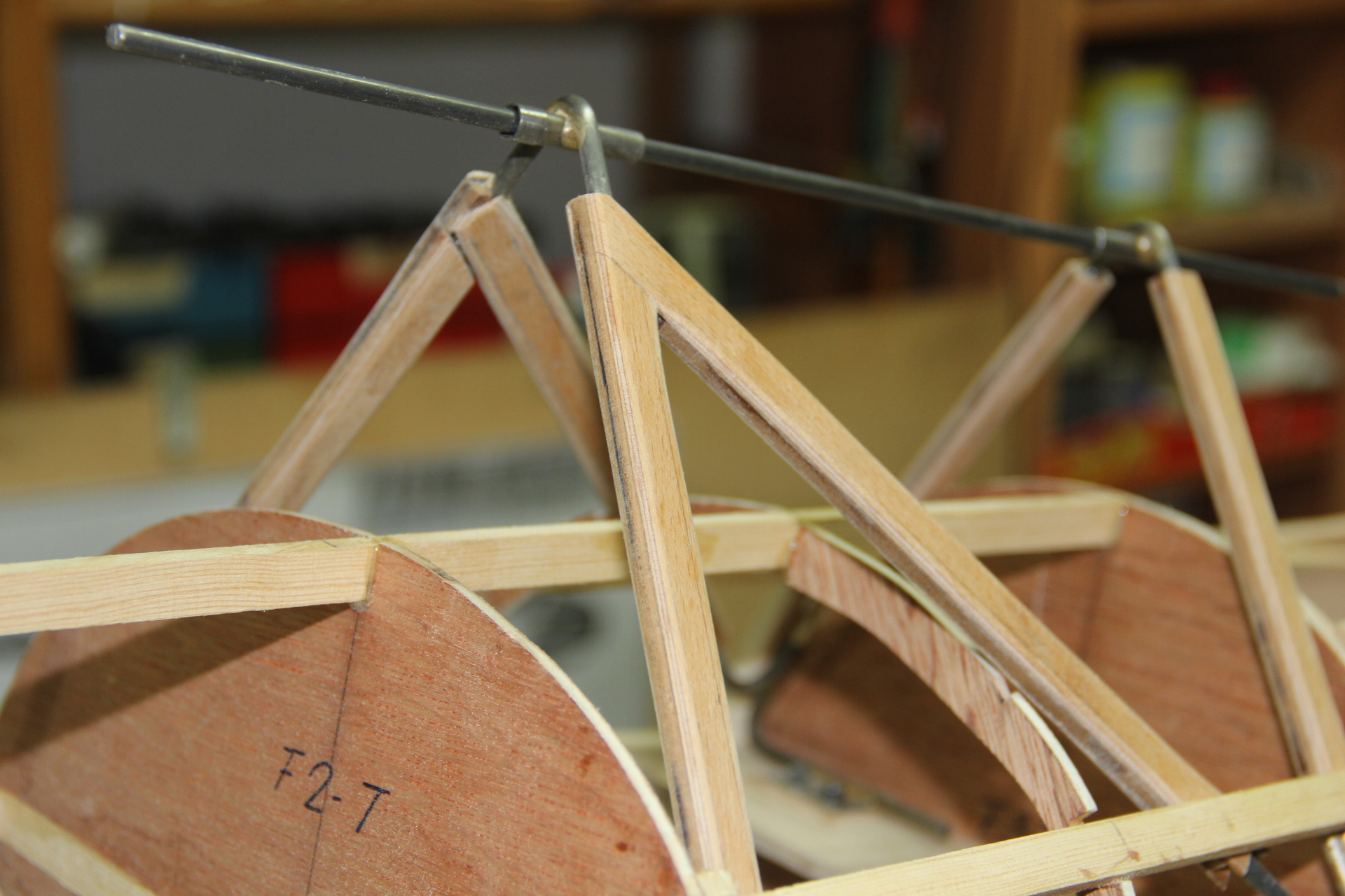

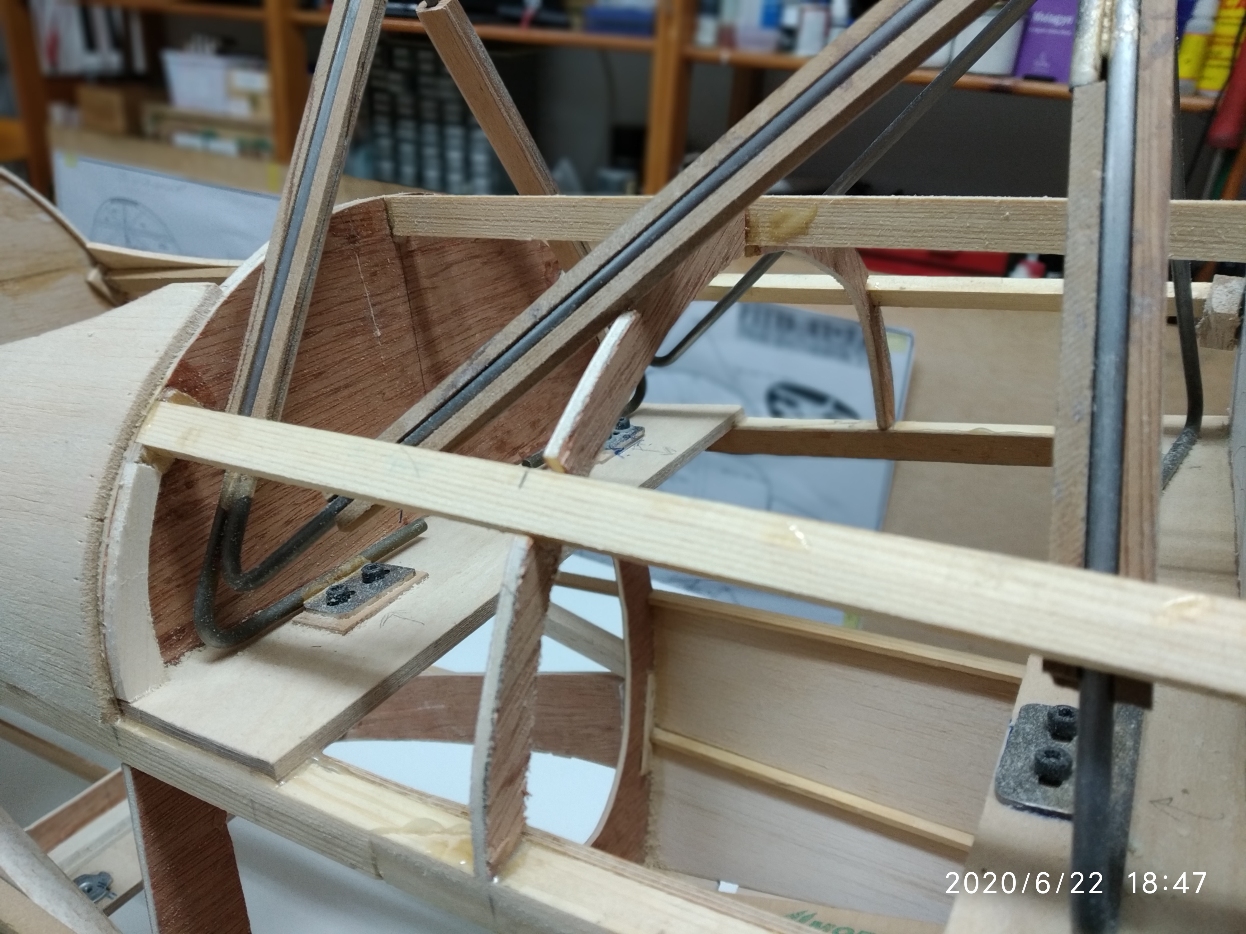

Hola a Todos:

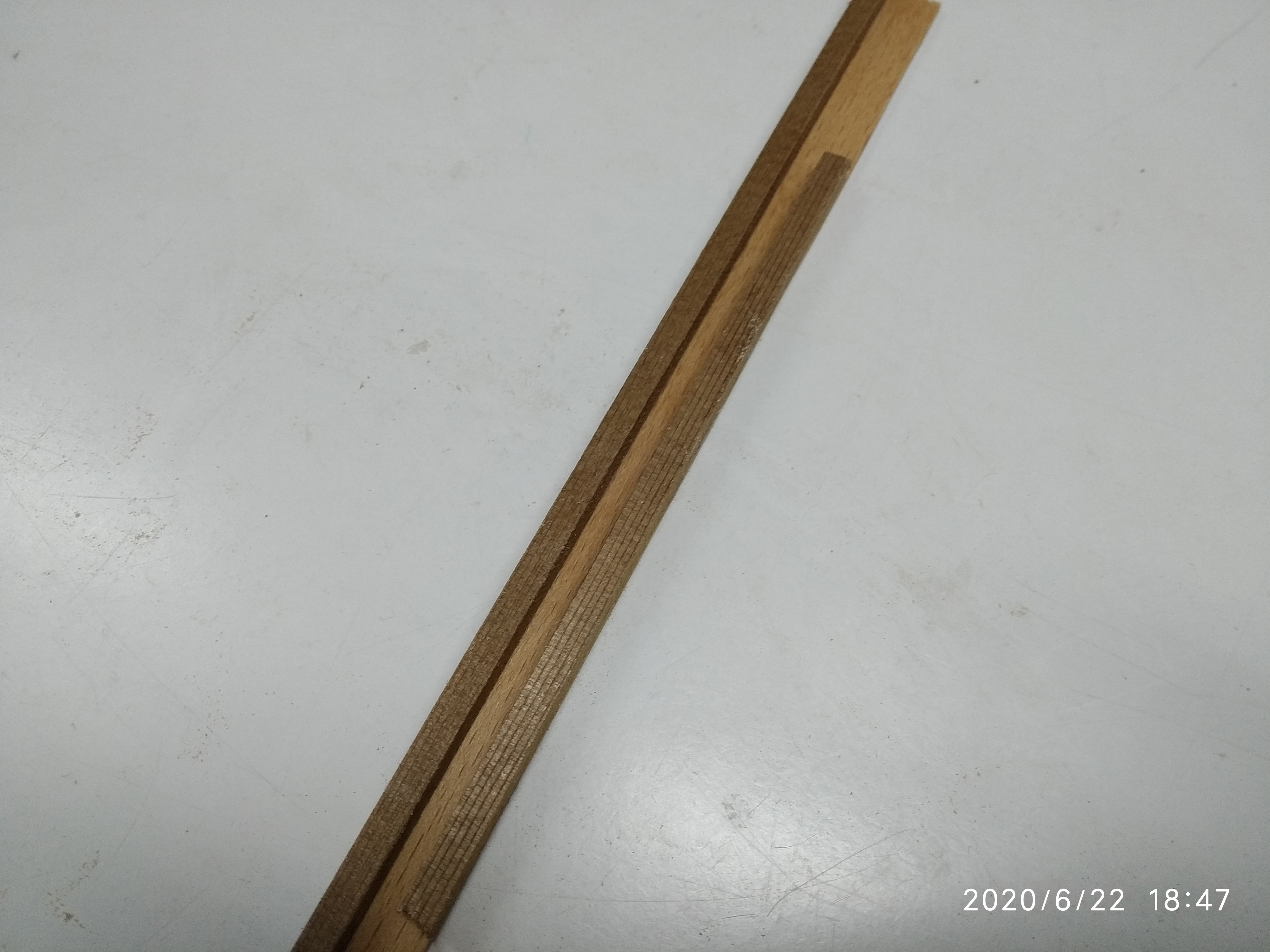

FORRO DE LAS VARILLAS DE 4 MM. DE LA CABANA.
Contrachapado de pino de 1.2 para la base y tapa
Cuadradillo de pino de 4x4 mm.

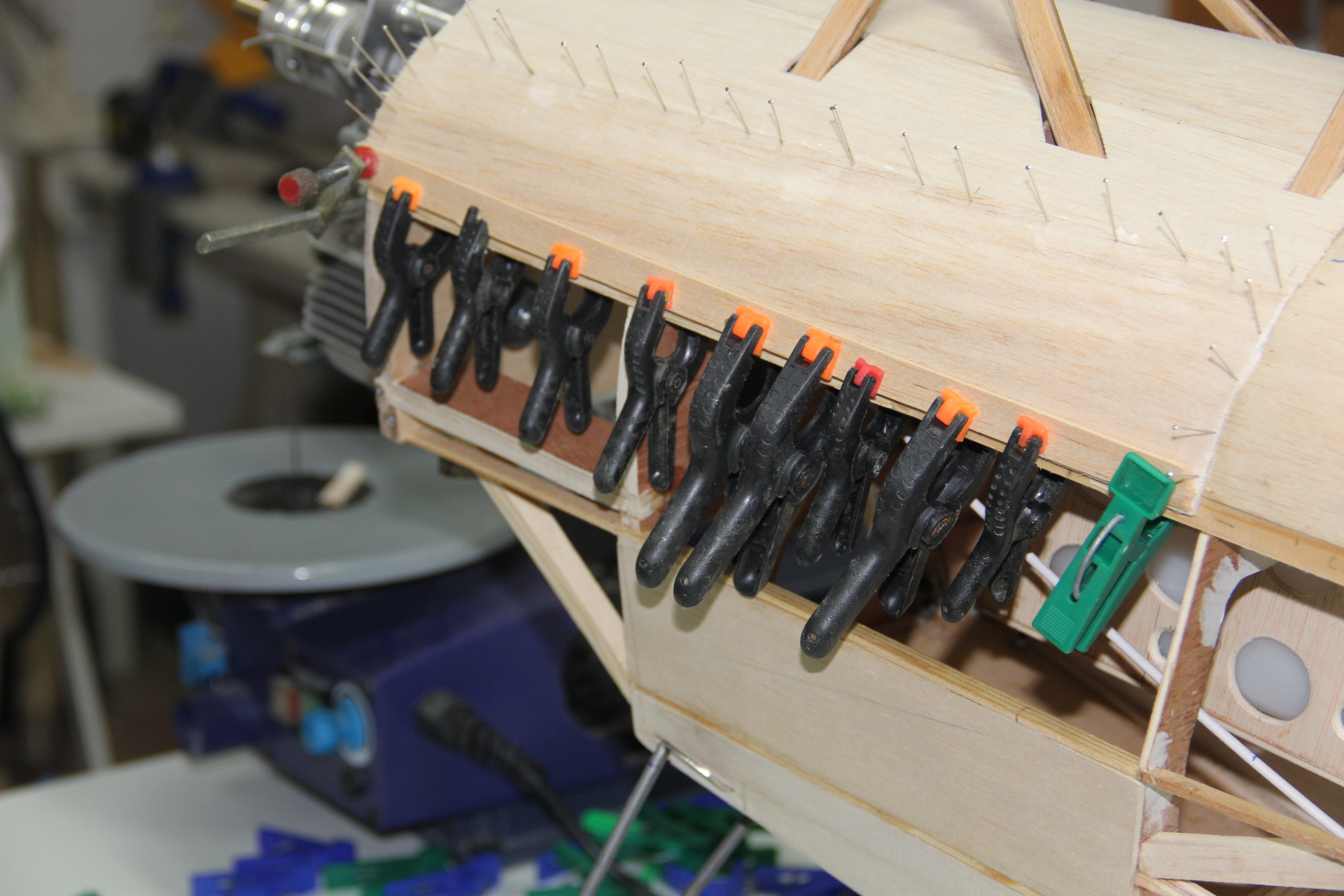

Medio forro presentado
Tapa completando el forro, todo pegado con epoxy de 5 minutos.
Final de este trabajo a falta de redondear un poco mas el conjunto.
Adjunto cuatro fotos. Un saludo, Carlos.

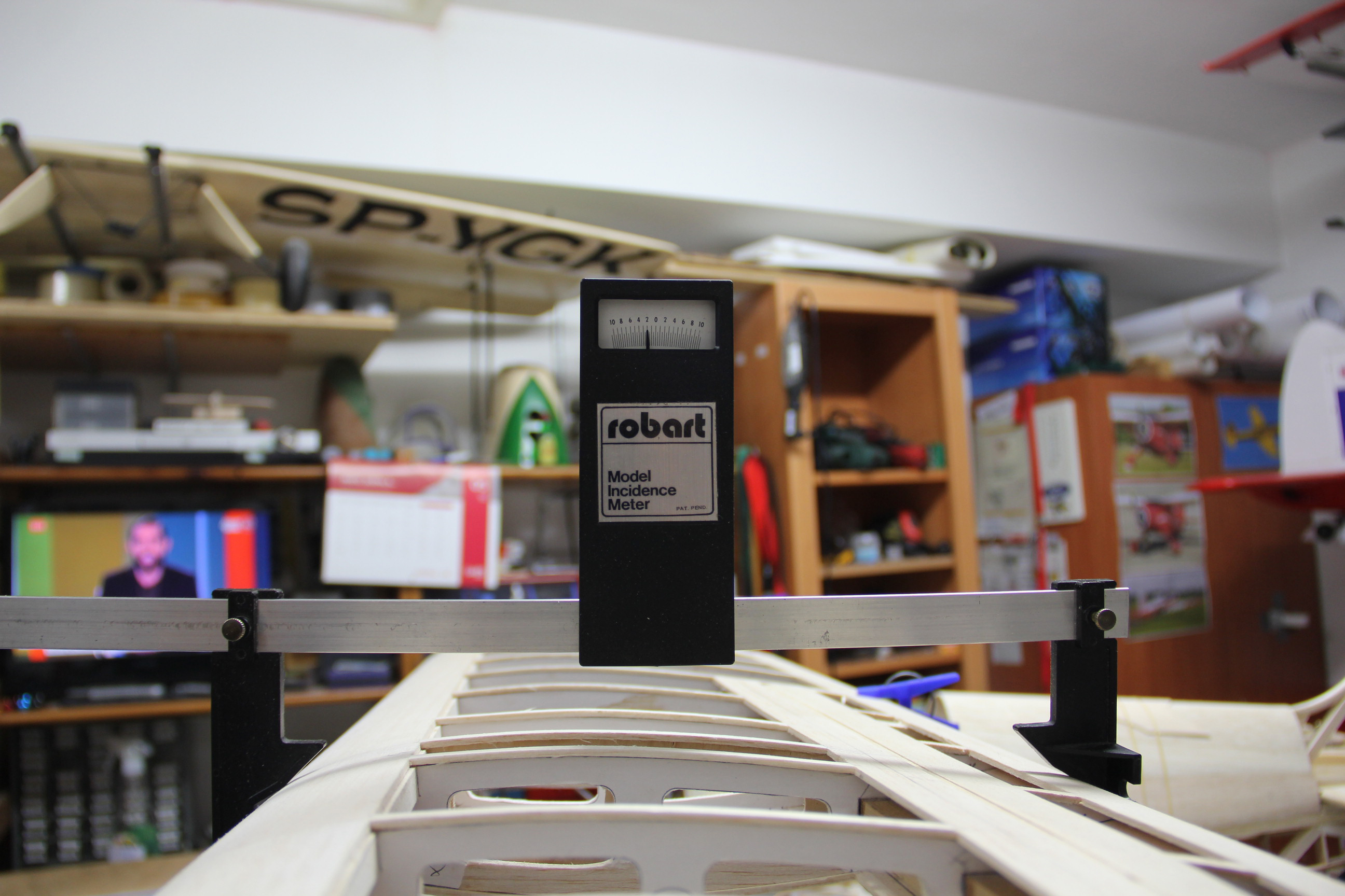

Hola Carlos, ¿me podrías confirmar las incidencias de los planos? Tanto el plano superior como el inferior.
Sigo con mucho interés este hilo ya que quiero hacerme una, pero recopilando información no he conseguido esos valores, creo que comentas que le pones 2 grados positivos en el ala superior a ver si me lo puedes confirmar, muchas gracias.
J.A
Sent from my iPad using miliamperios mobile app
#1407799
carlospedra23 escribió:Hola Compañeros:
Contestando a la pregunta sobre las incidencias de mi Pitts
de JuanK100:
Motor -1º
1.5º a la derecha
Alas superior/inferior + 2º
Estabilizador + 0.50º
Esperando verte complacido, aprovecho la ocasión para
saludarte muy atte. Carlos.
Muchas gracias por la respuesta!!
Estoy impaciente esperando más fotos de los progresos del modelo.
J.A

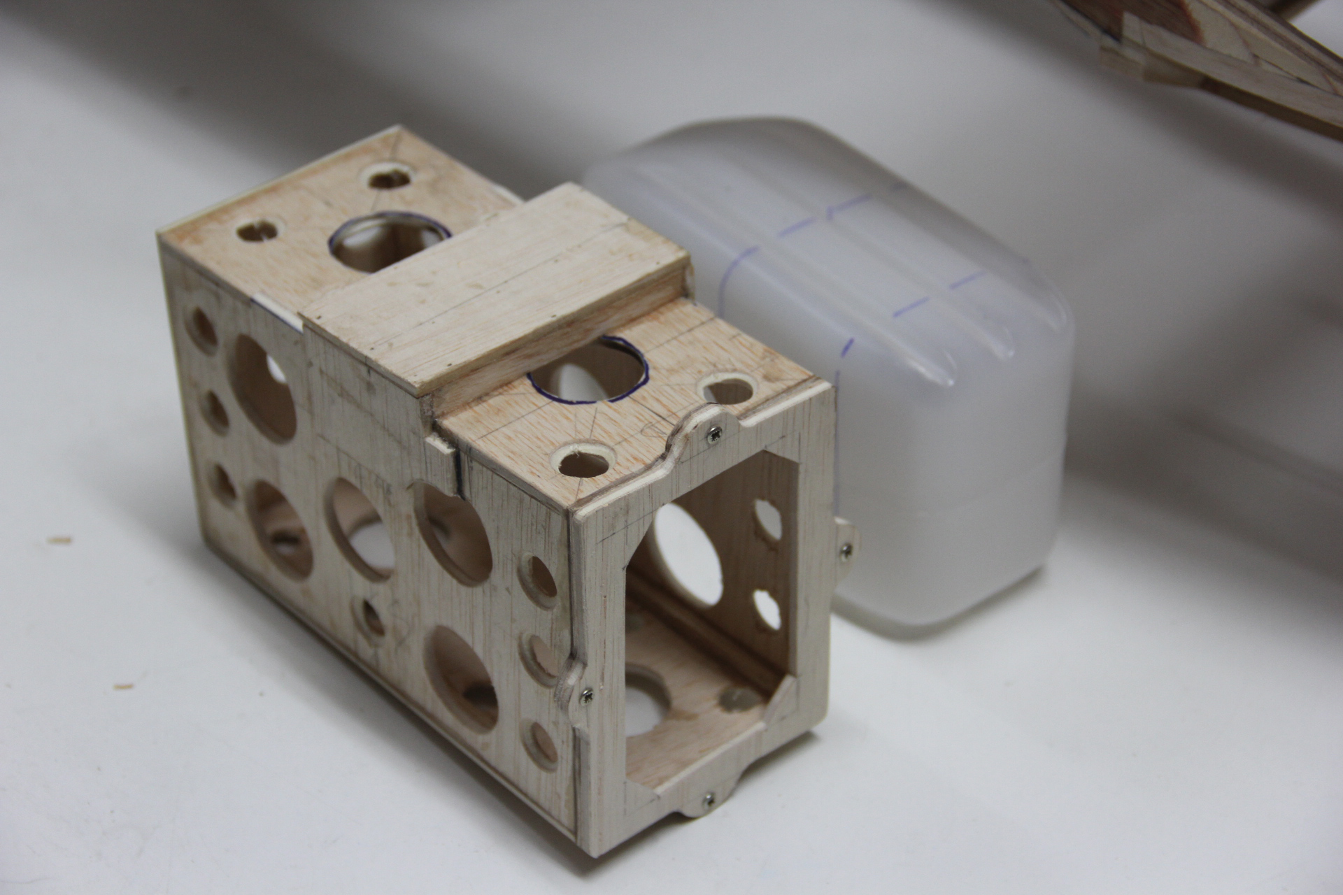

#1407878

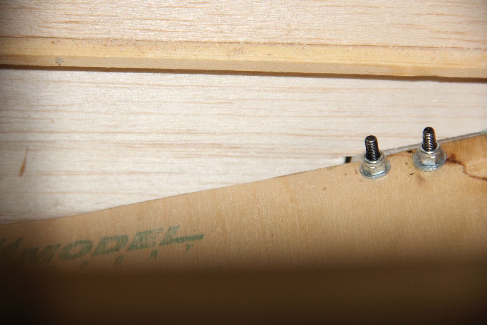

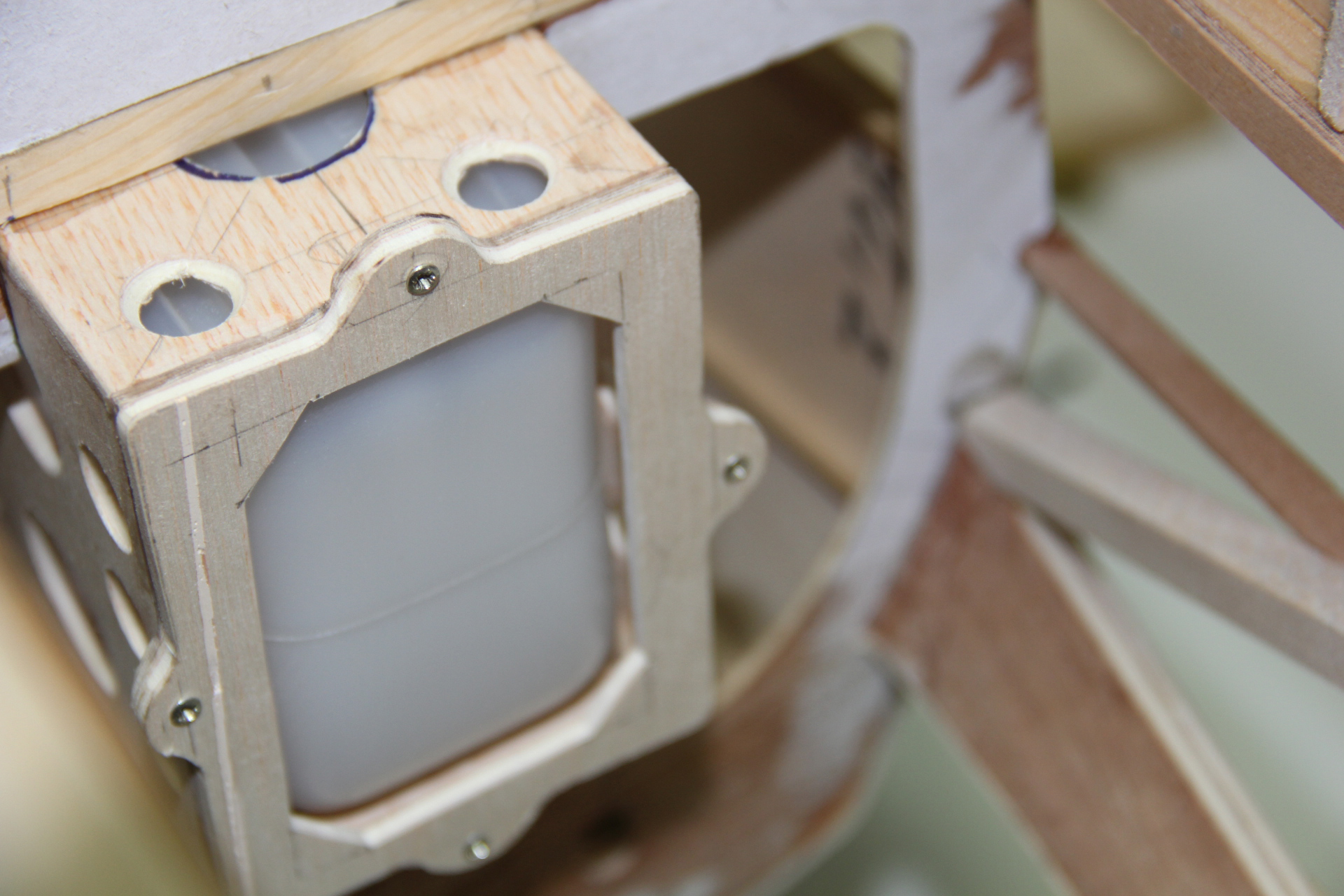

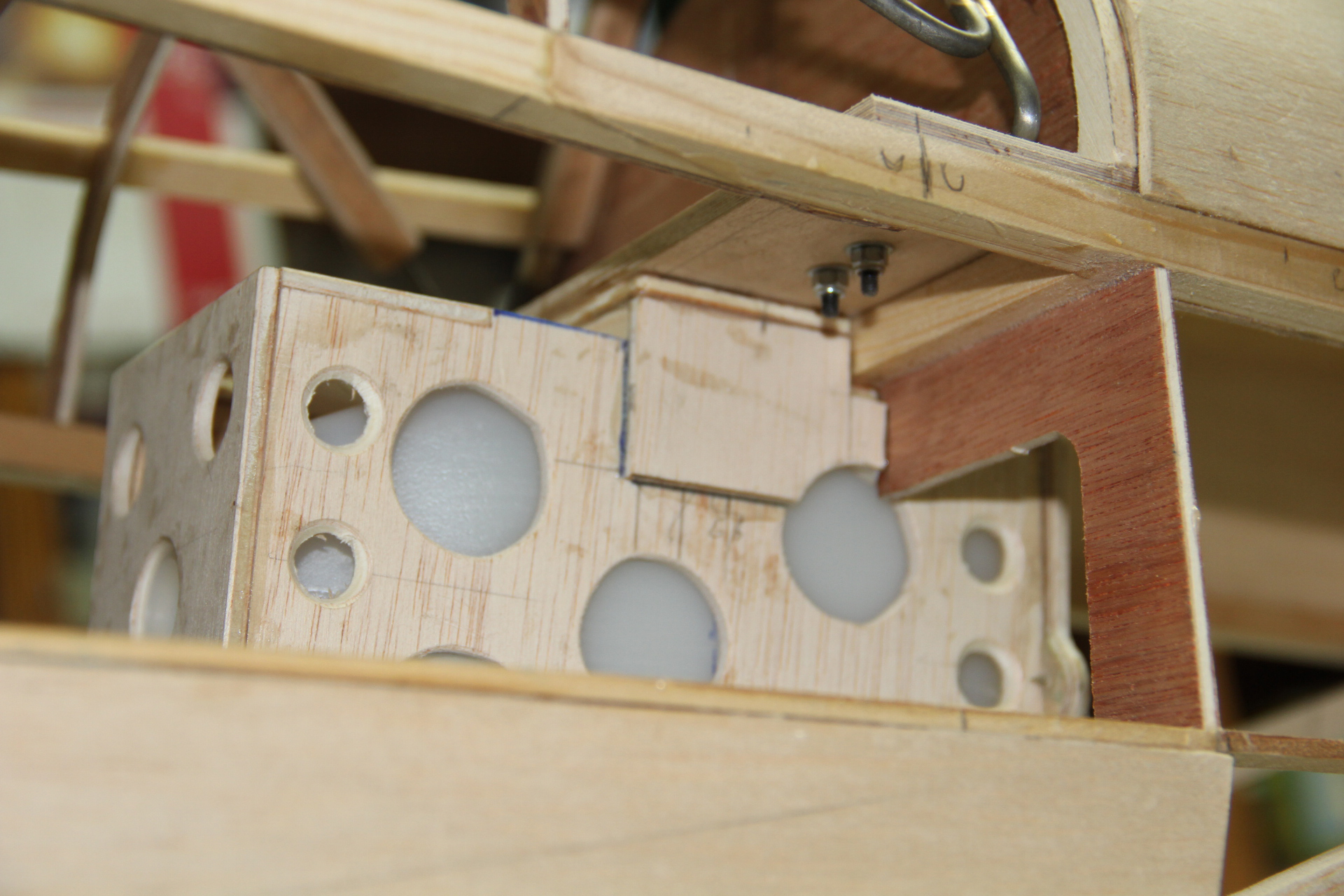

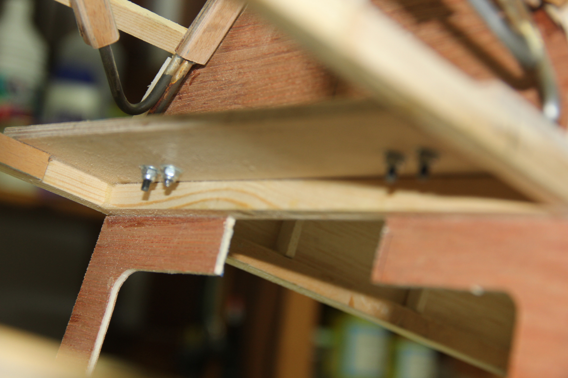

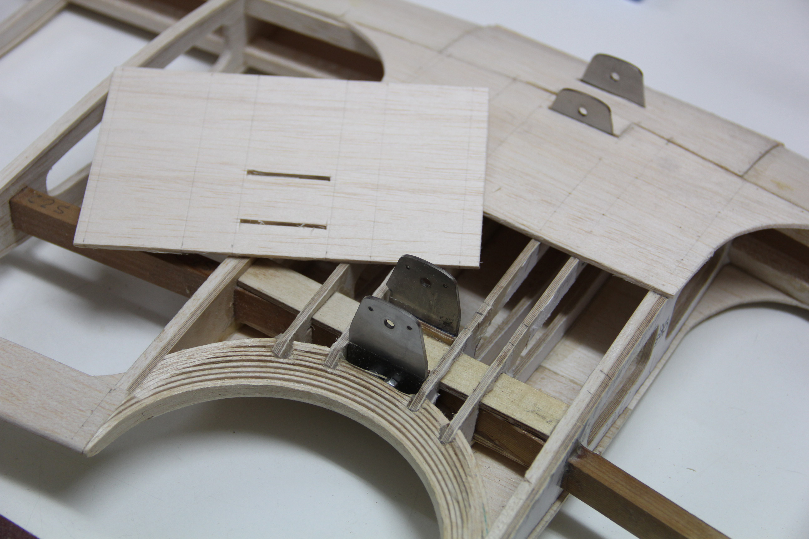

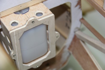

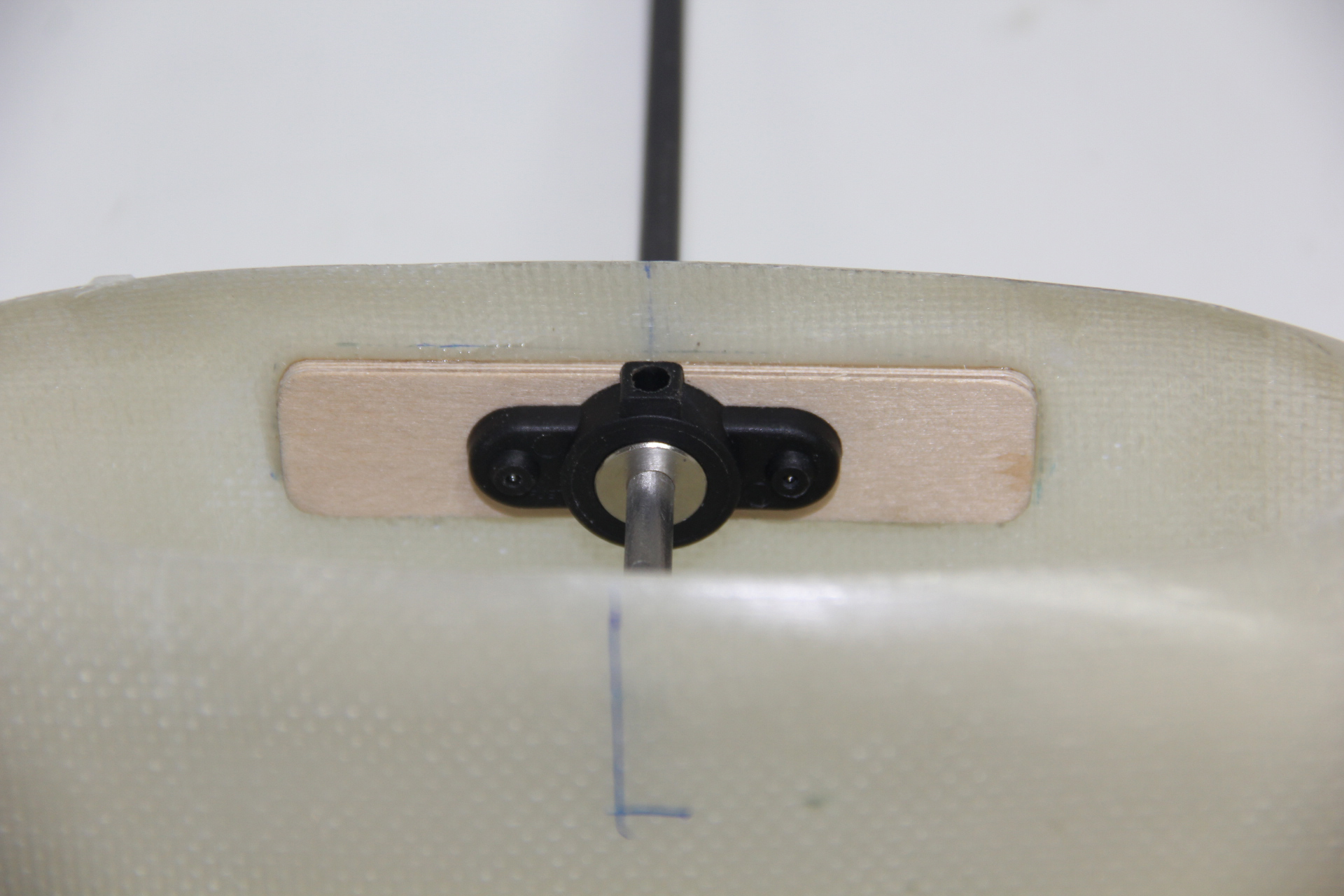

Hola a Todos:

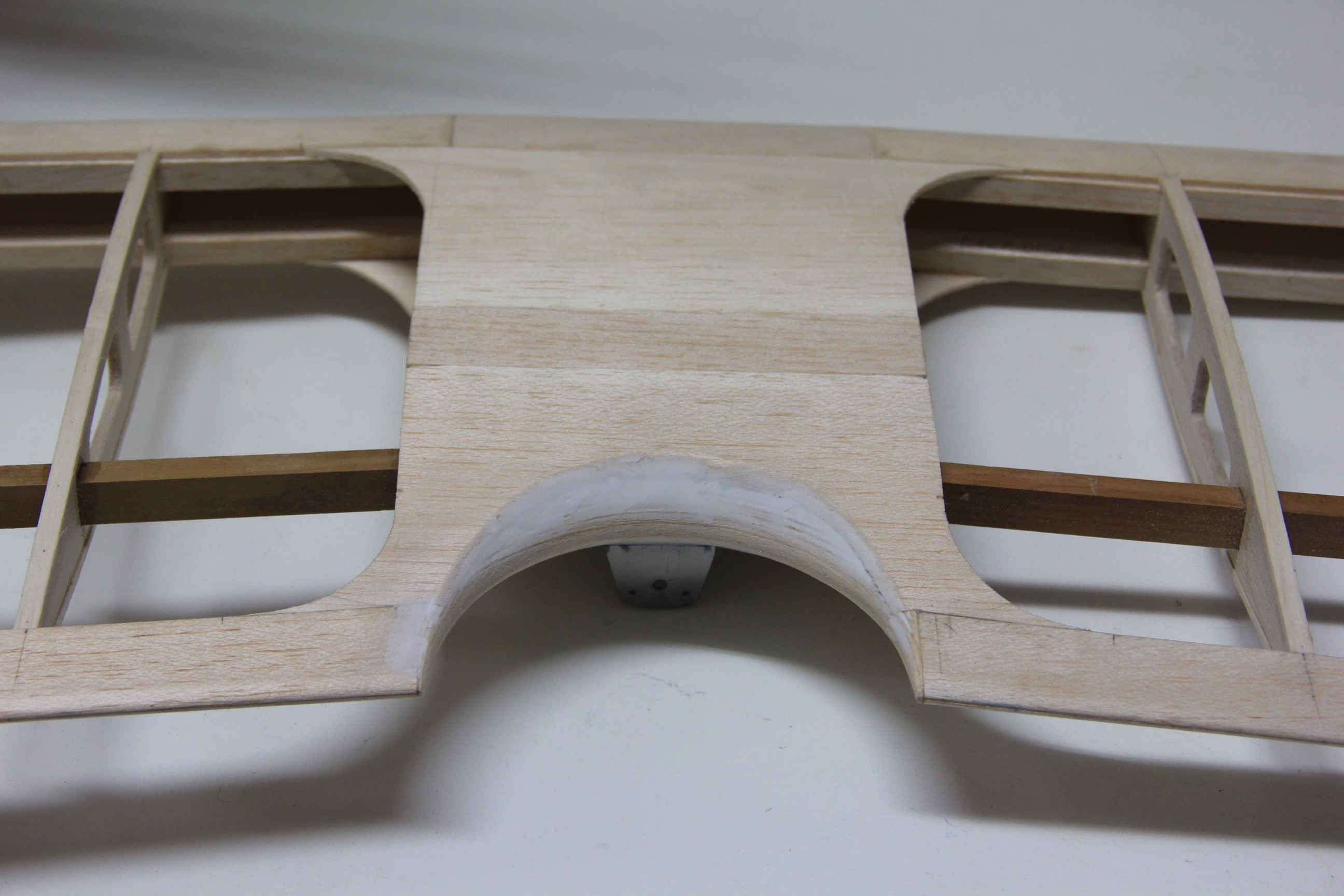

Construcción y colocación del deposito gasolina.
Cajetin de contrachapado y vaciado lo mas posible.
Habitáculo en el centro de gravedad.
Tal como a quedado, atornillado y pegado con epoxy.
Desde el exterior en todo momento a través de la carlinga
se podrá comprobar el estado del deposito.
Adjunto cinco fotos. Un saludo, Carlos.

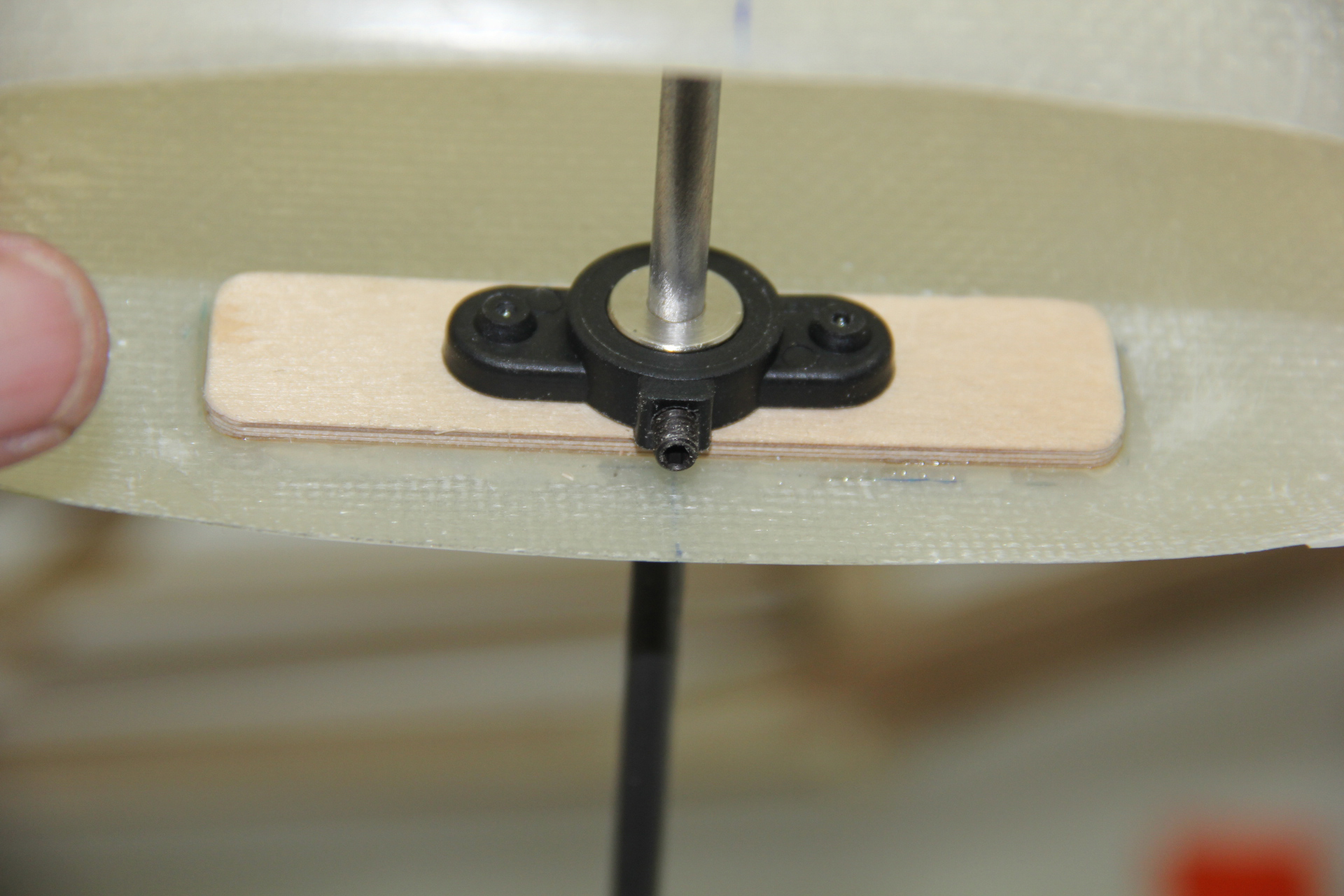

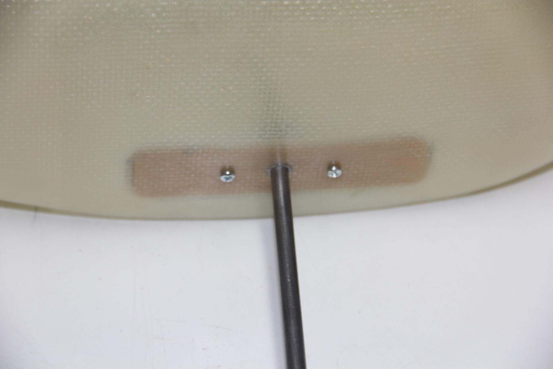

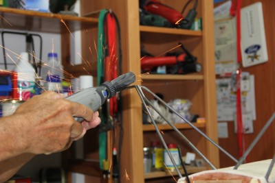

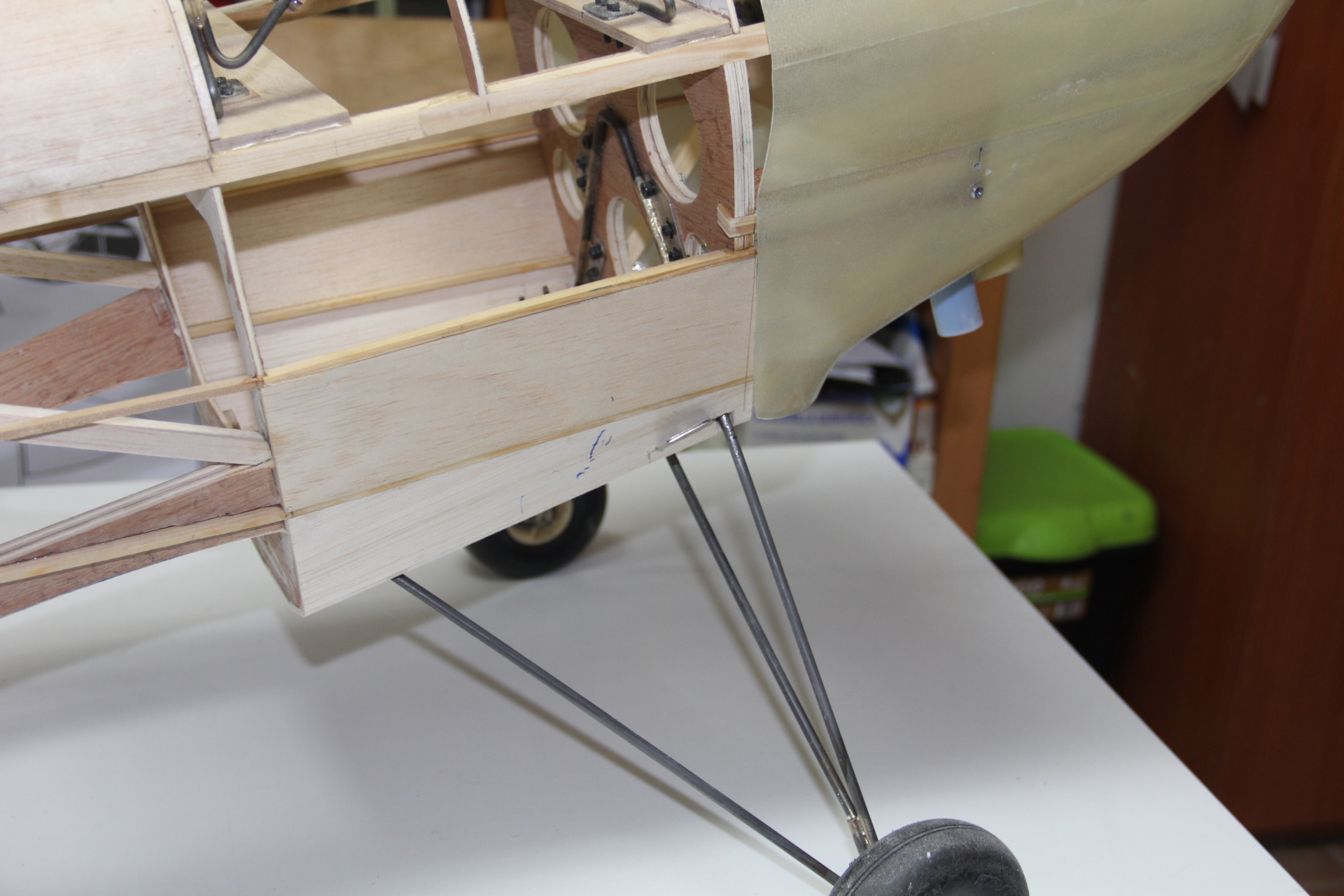

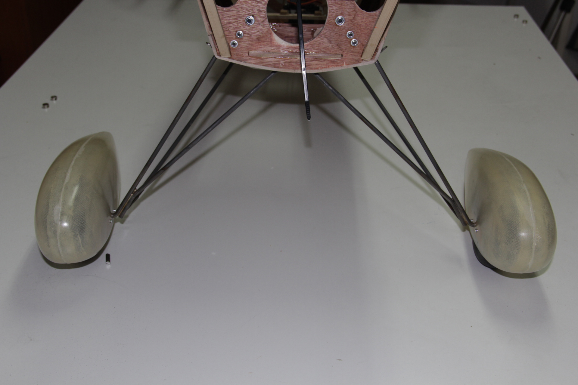

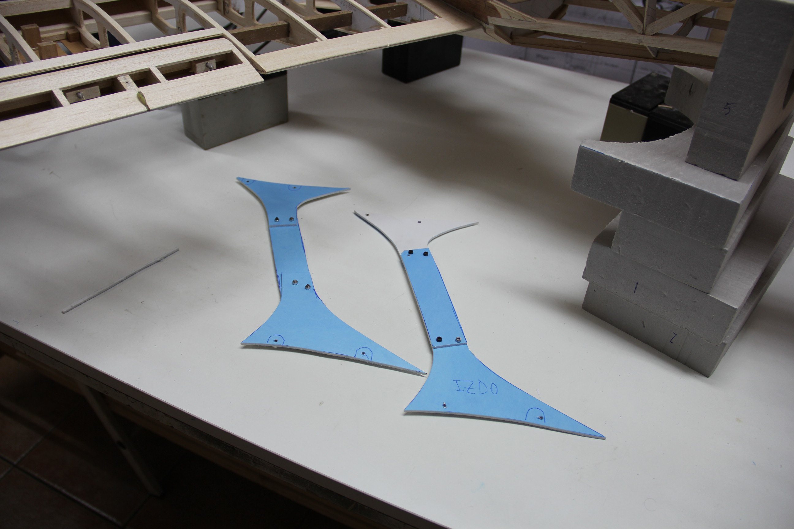

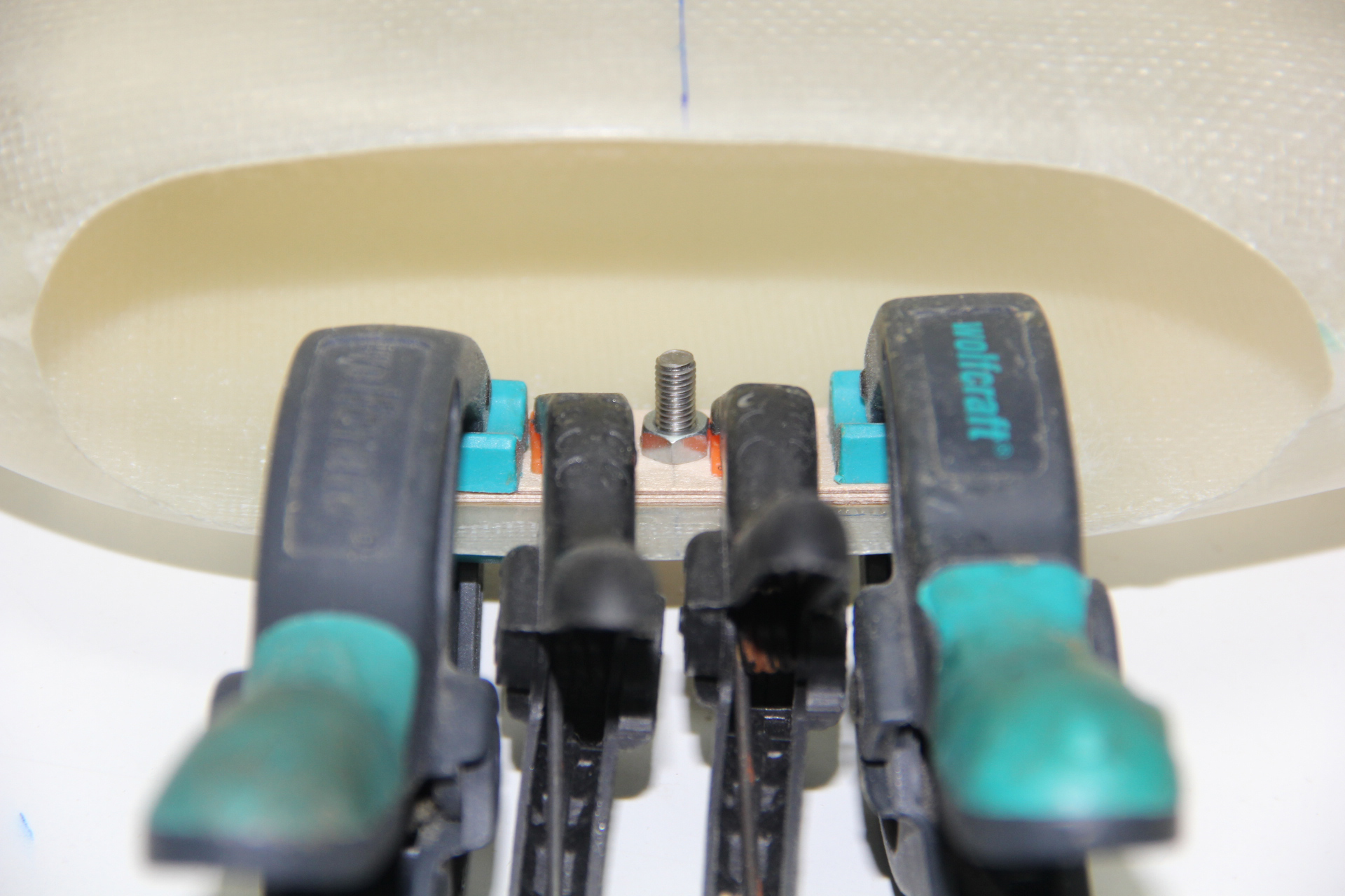

#1408126

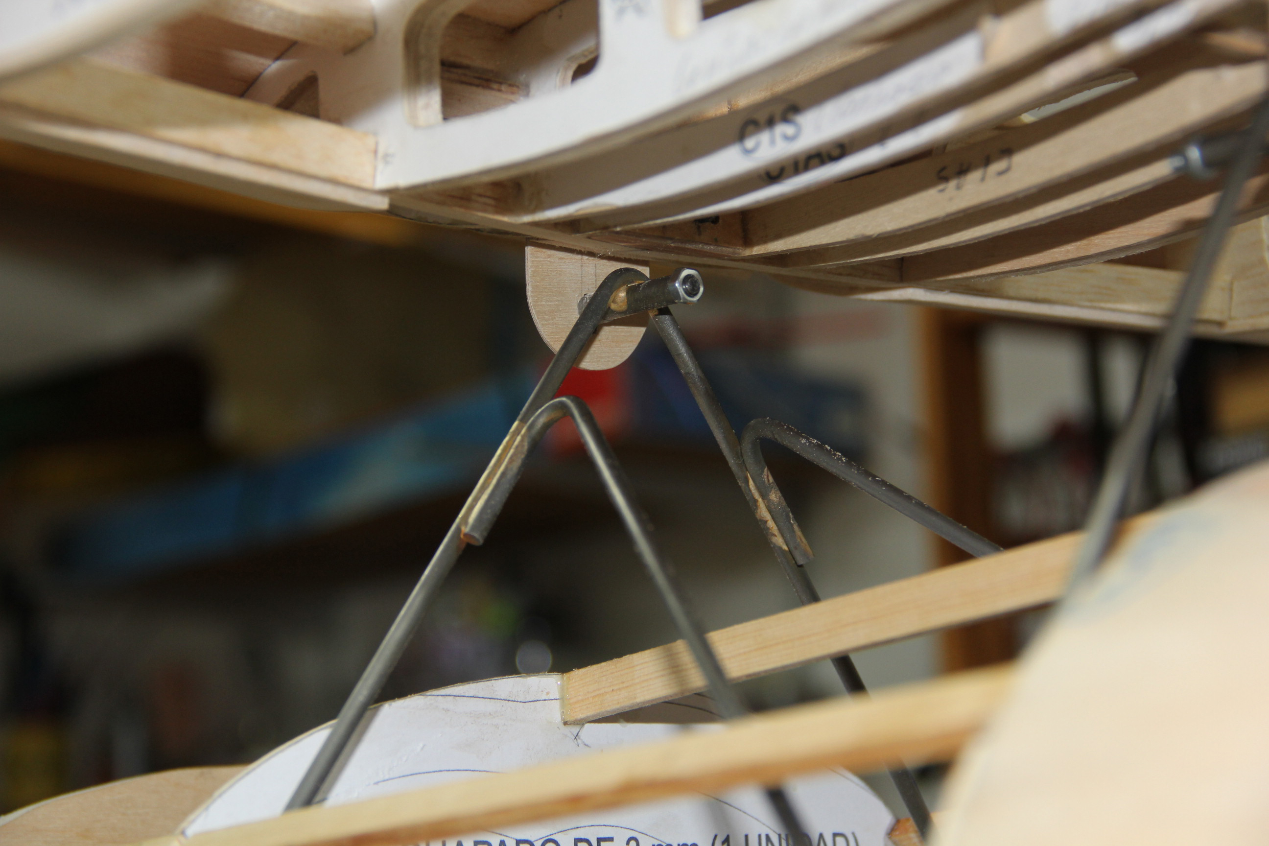

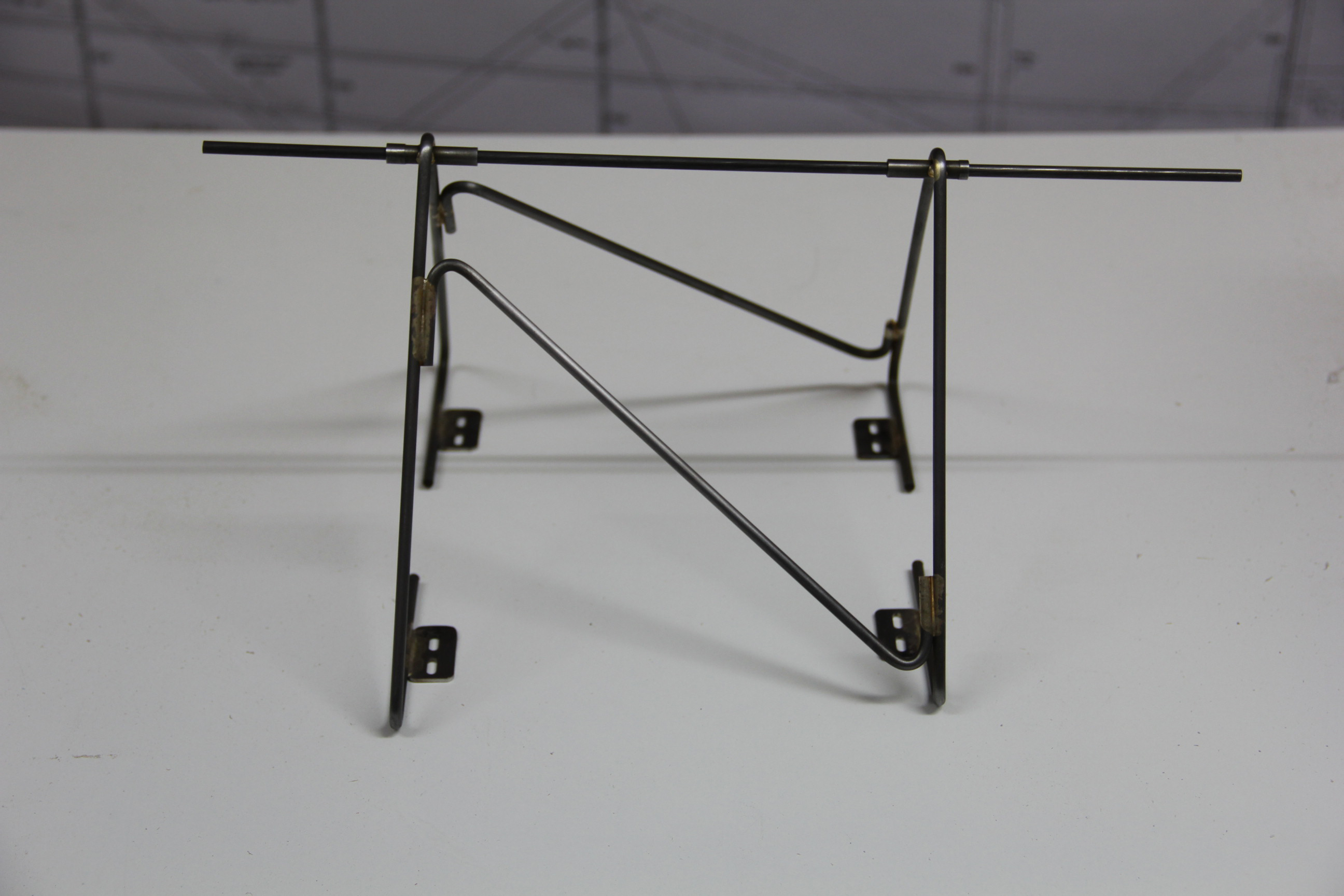

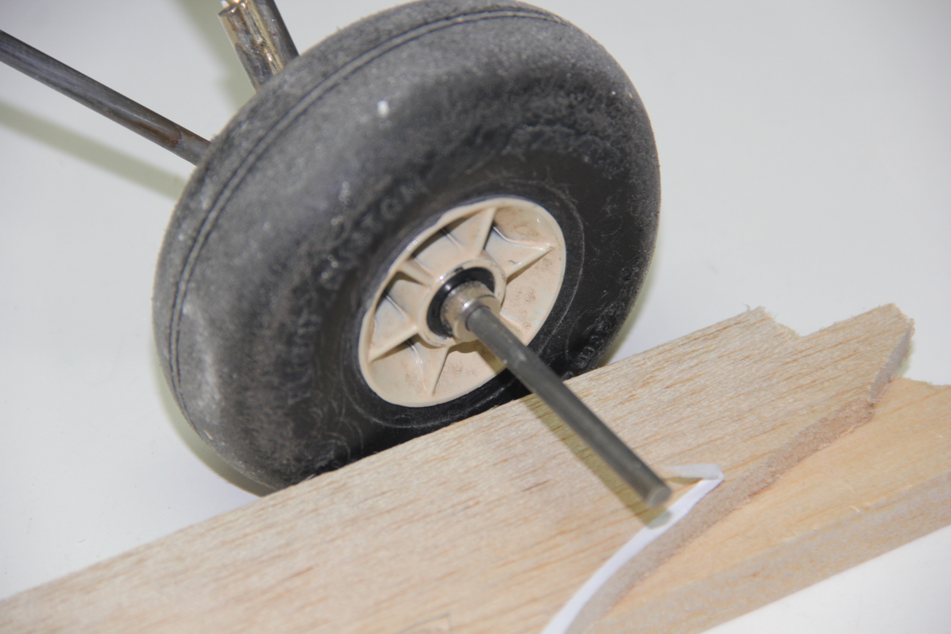

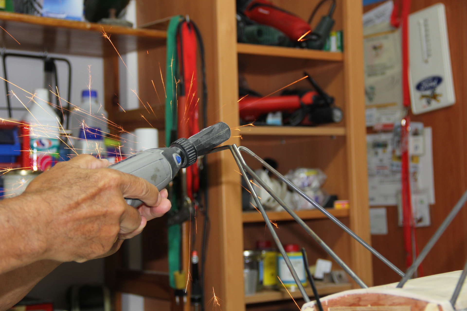

Hola Compañeros:
Dejo la madera para pasar a las varillas de acero de
5 mm. del tren principal.
Adjunto diez fotos.
Un saludo, Carlos

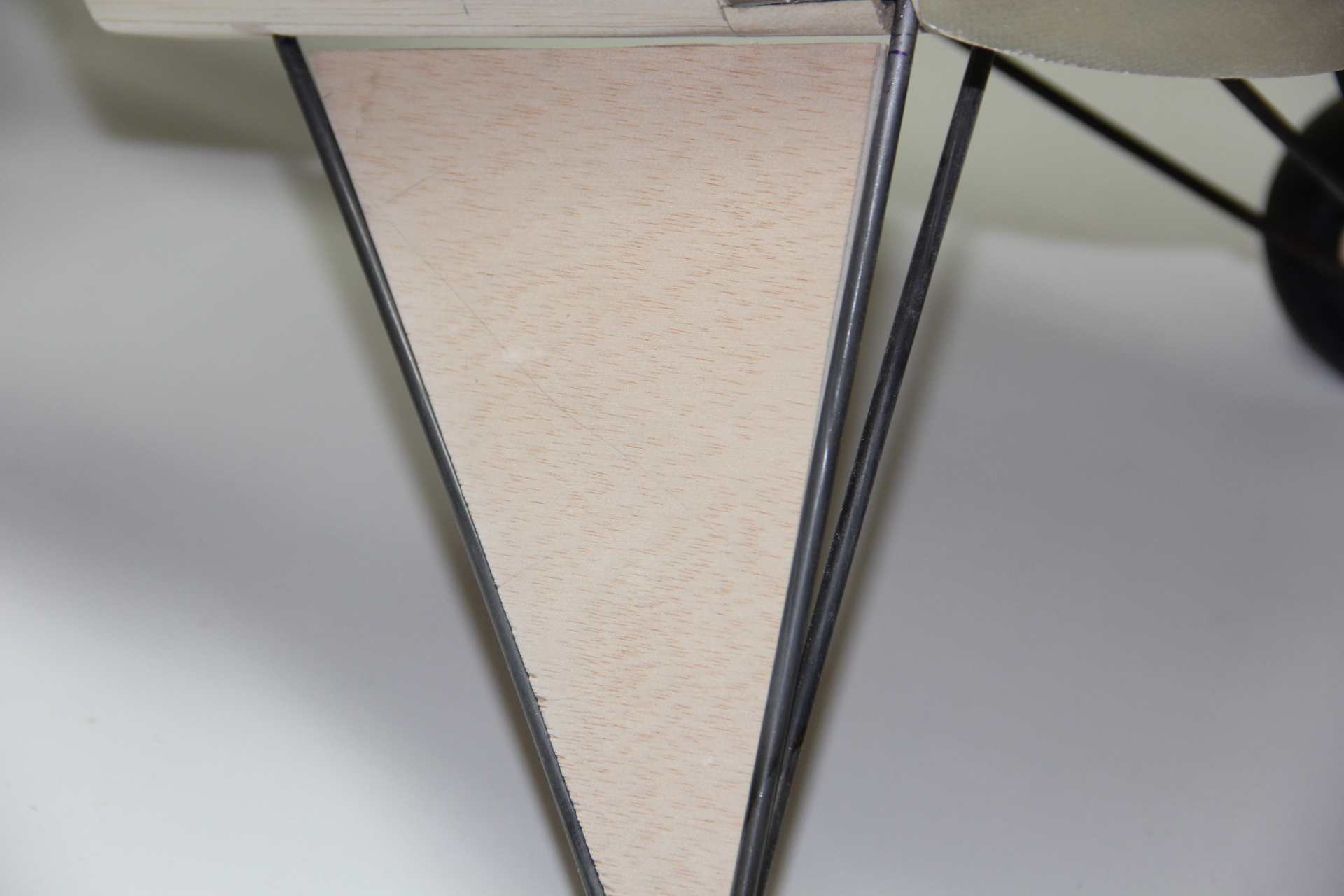

Medida del carenado para que se vea la rueda.
Refuerzo contrachapado Finlandes de 3 mm.
Pieza comercial para fijar y nivelar el caren
Refuerzos pegados con epoxy de 5 minutos.
Vista interior.
Varilla para cortar a la medida
Vista interior.
Cortando varilla con la Dremel.
La salida varilla le dará mas estabilidad.
Vista general.

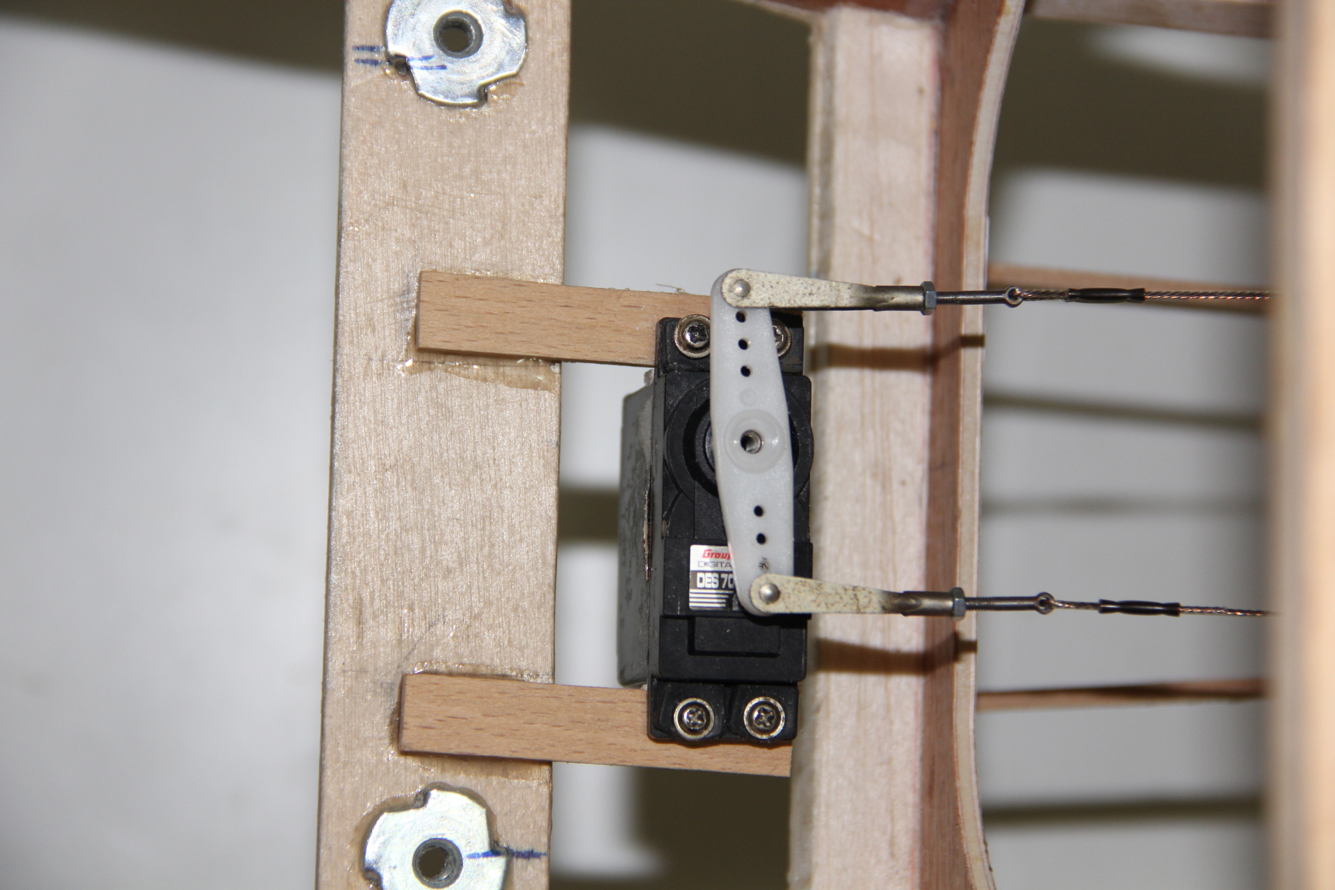

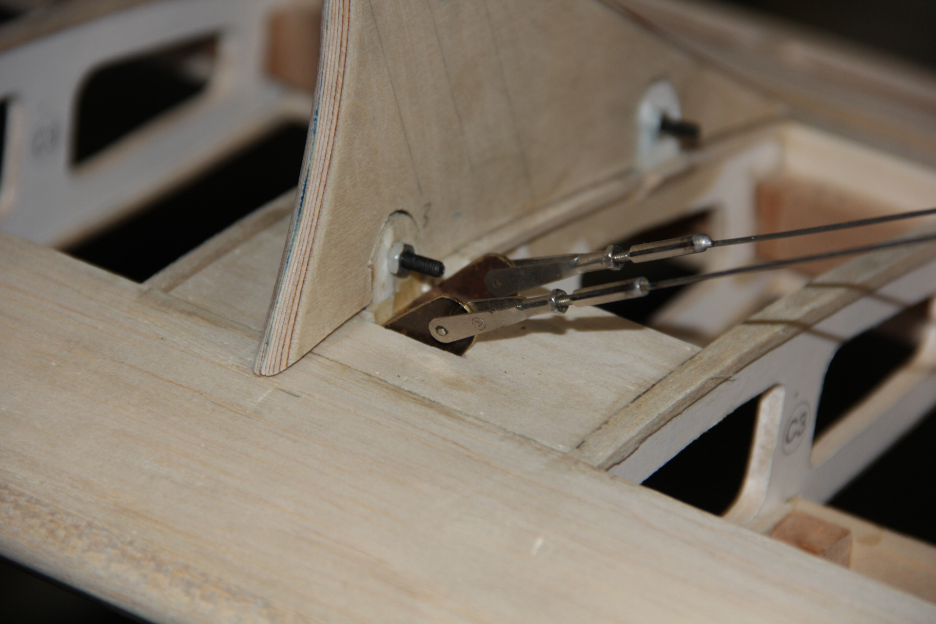

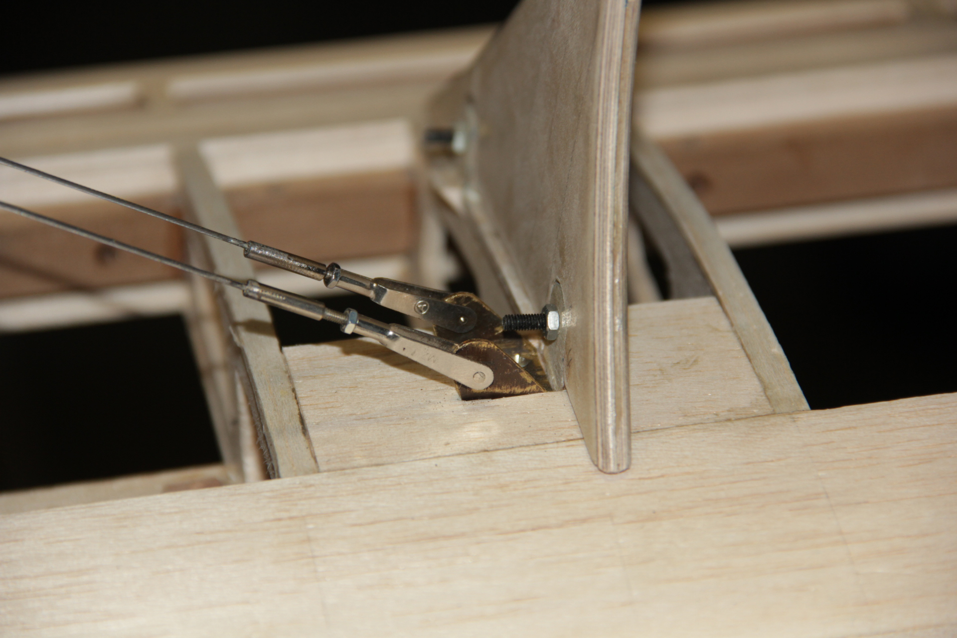

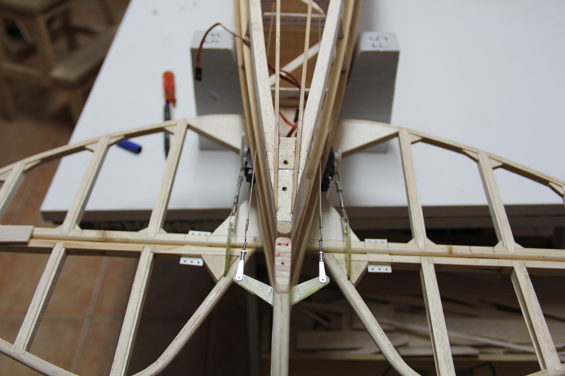

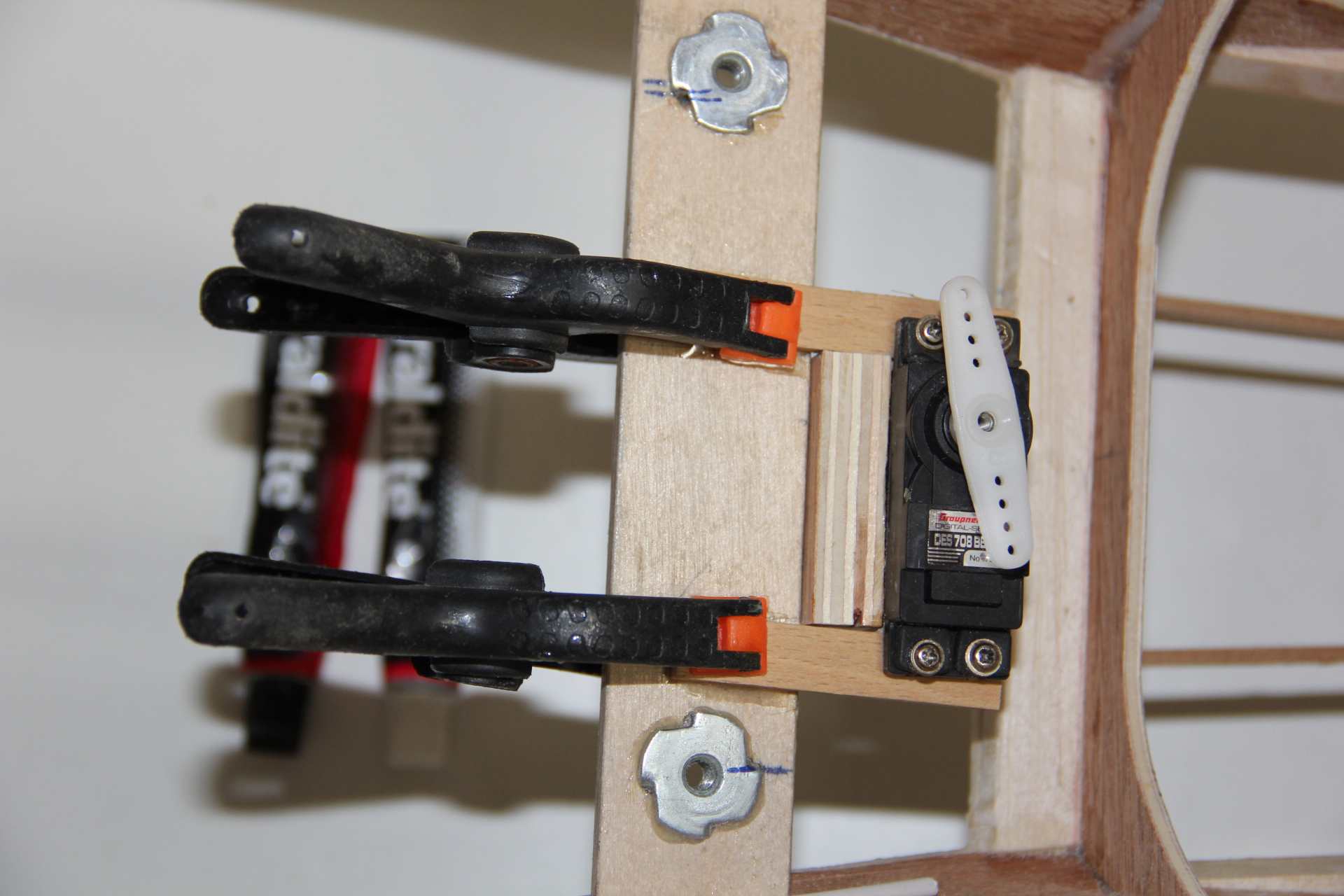

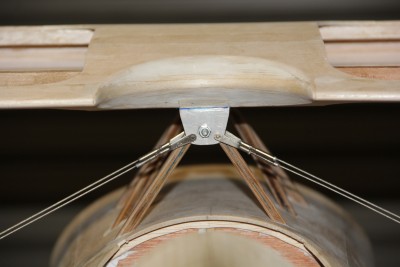

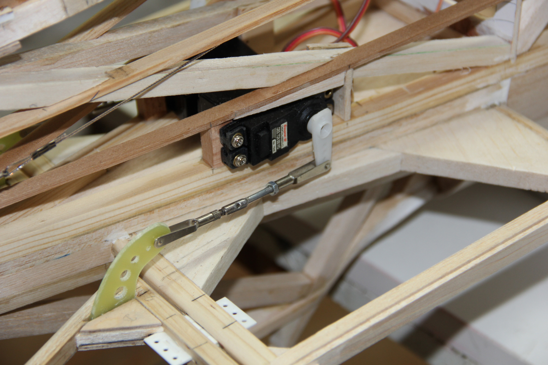

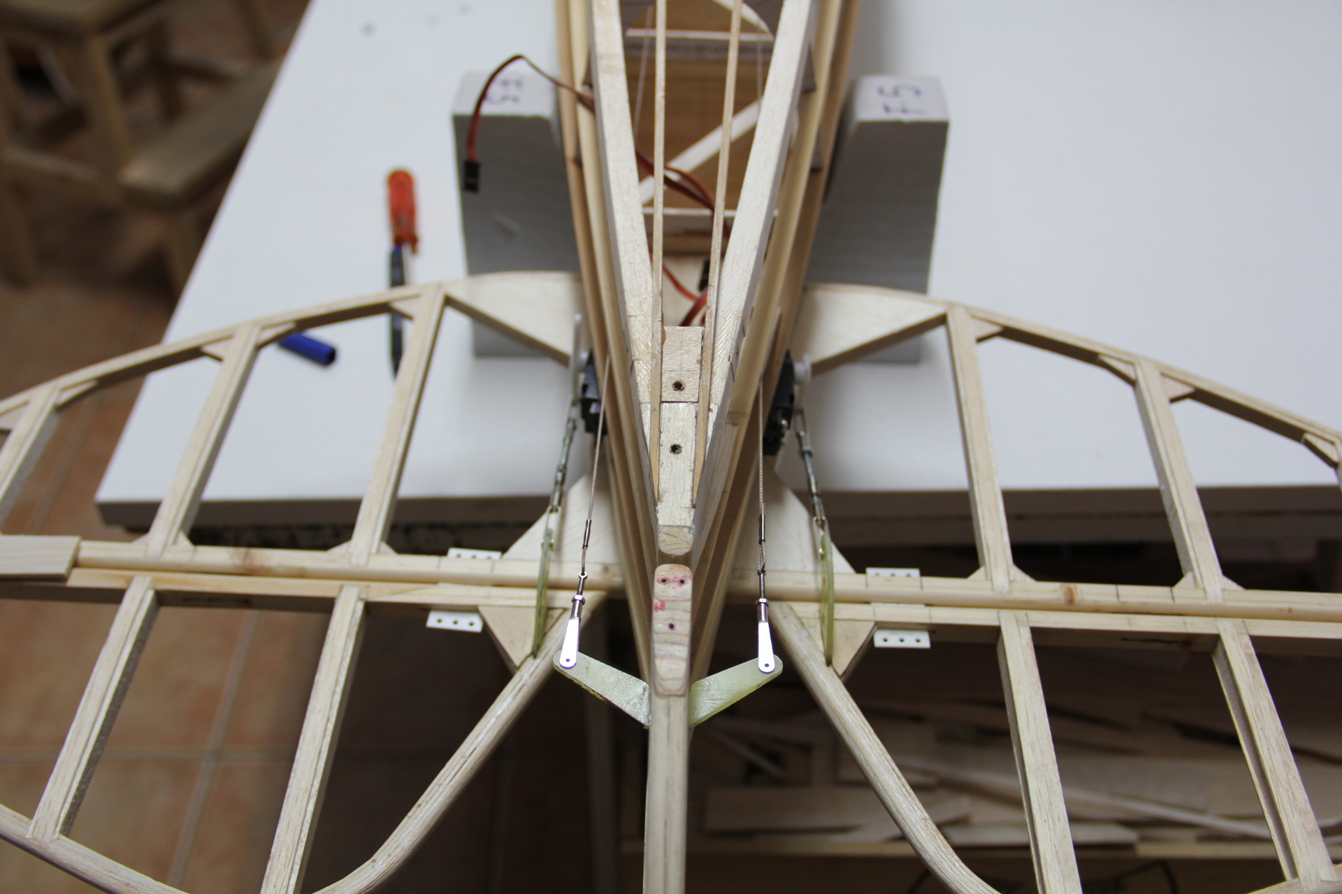

#1408929
Una duda del pull pull de la cola, desde el desconocimiento del montaje. Me ha llamado la antención que el brazo del servo no esté a 90º, y lo mismo pasa en uno que compré de segunda mano y que funciona perfectamente. Me habían contado que hay que ser súper escrupuloso, todo a 90º perfectamente, todos los mandos de la misma longitud... ¿Puedes contarme algo más del montaje, o decirme dónde mirarlo? Muchas gracias!!
