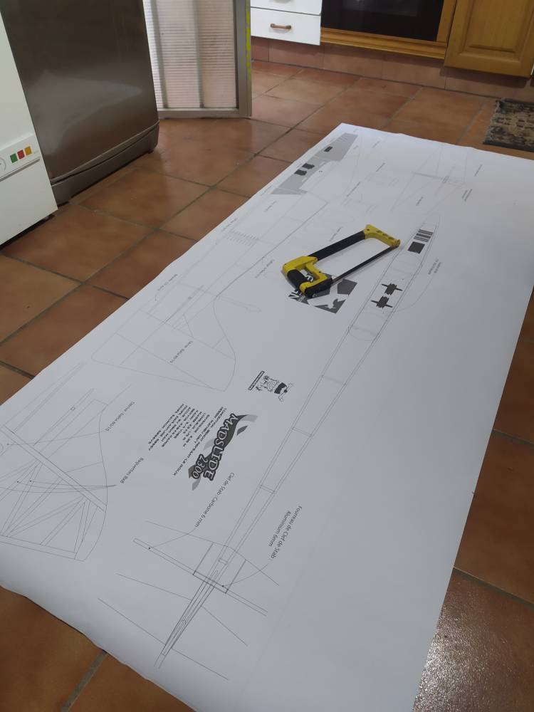

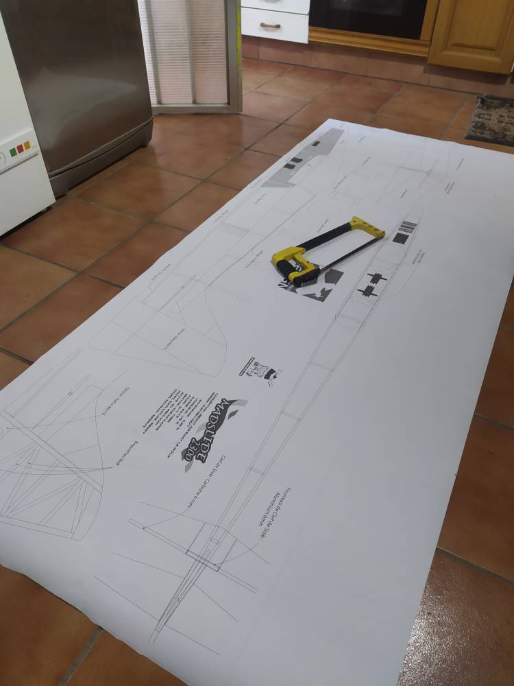

Ya tengo los planos en papel del madslide. Vaya bicharraco, a pesar de ser solo 2,30 de envergadura es enorme jajajaja. Me encanta. Con dos alerones da para hacer un ala. Jajajaja. Ahora a calcular maderitas, el plano esta en francés. Balsa 20/80x15. Balsa 50/100 etc. Toca coger el calibre y medir.
Sent from my Redmi Note 7 using miliamperios mobile app
Por mexillondarria
#1418978
La Sierra es una Sierra normal

Balsa pedida a todohoby. Me tire ayer toda la tarde para encontrar las medidas. Lo que hay en una tienda no lo hay en la otra. Y pagar tres portes no compensa. En fins ya bienen de camino. Espero poder empezar para la proxima semana. Un saludo

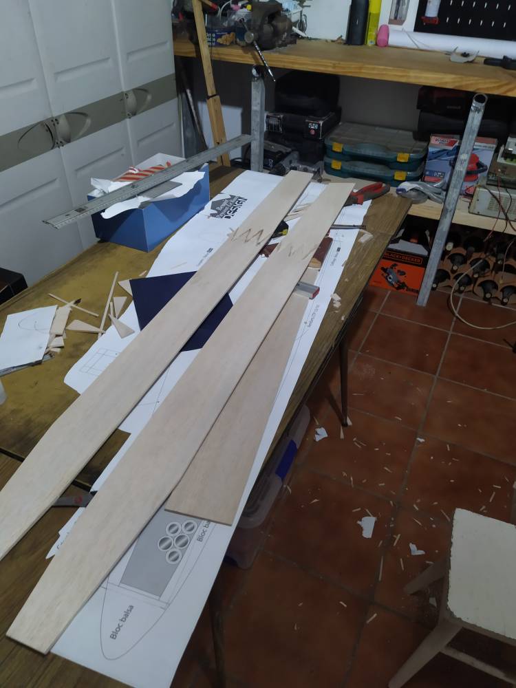

Con café porfa. ImagenImagenImagenImagen

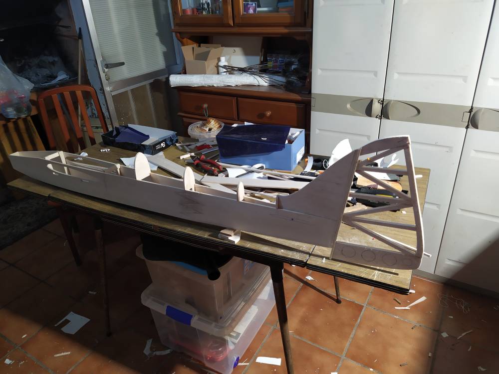

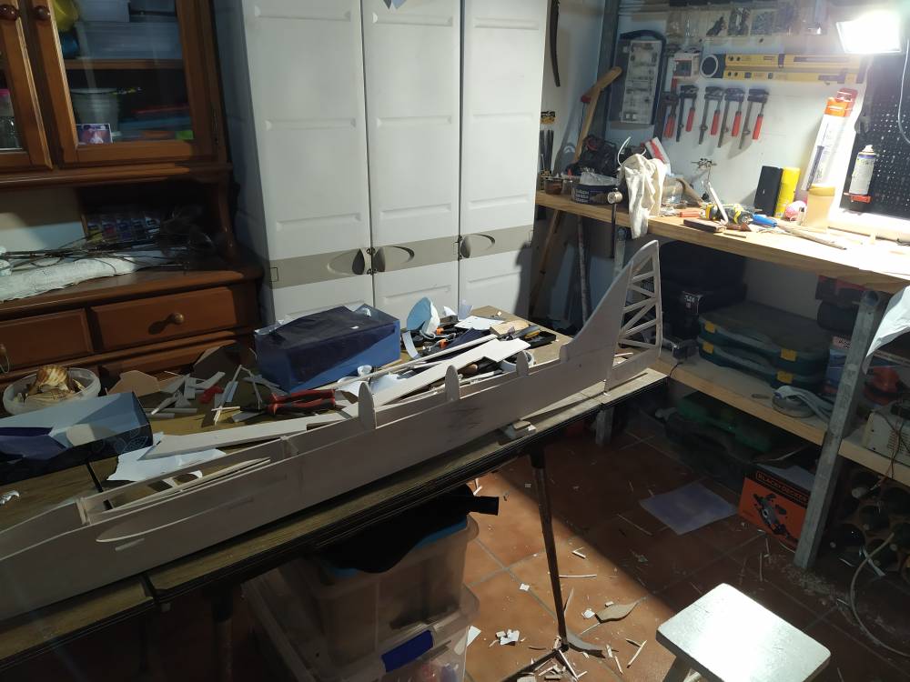

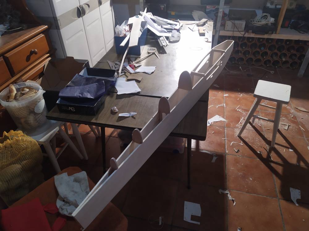

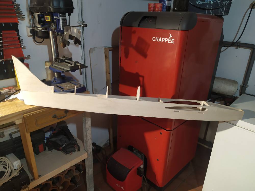

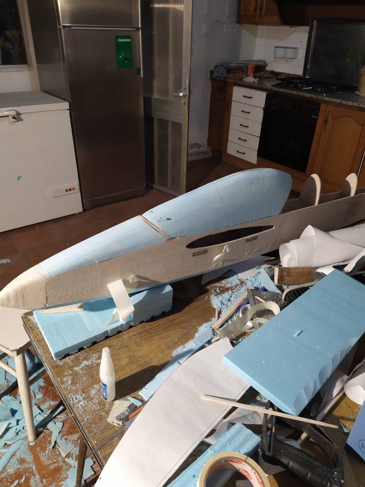

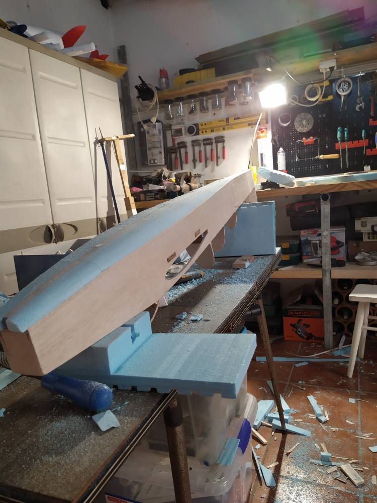

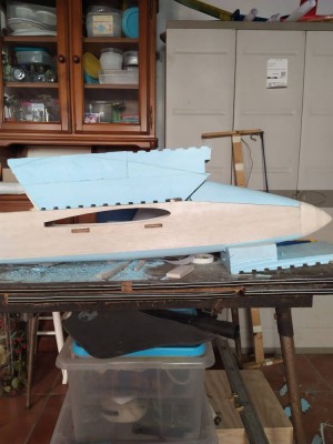

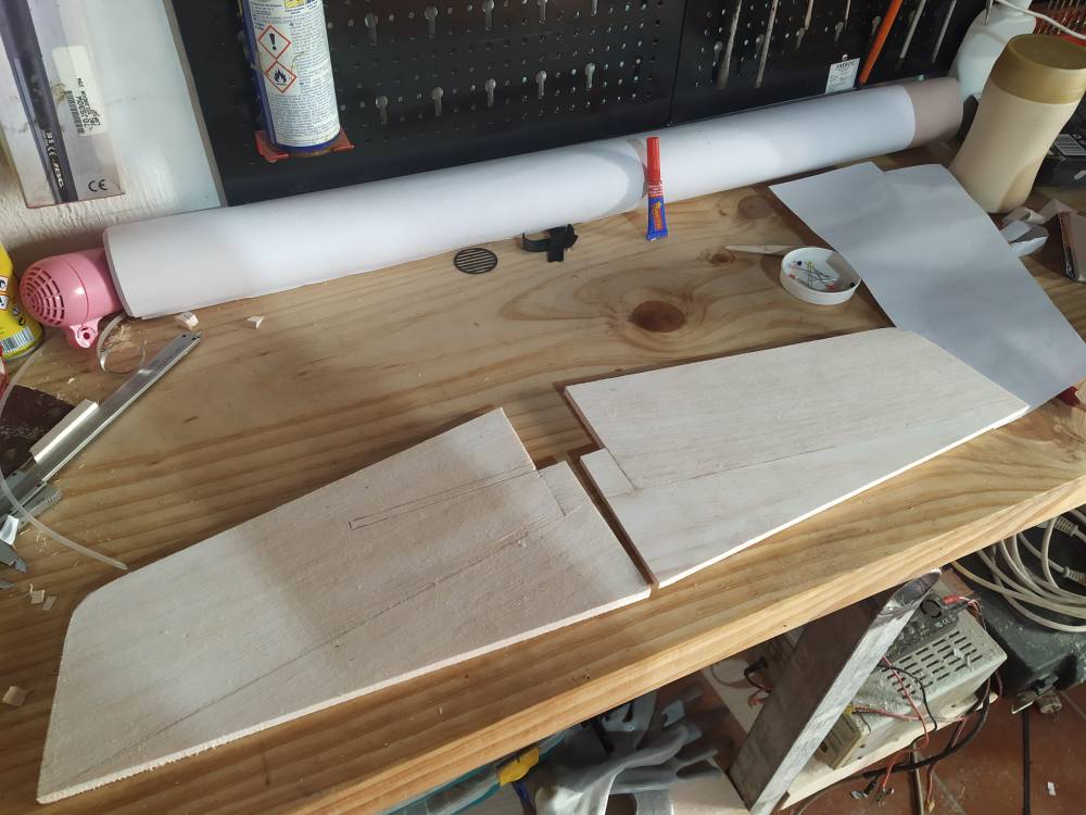

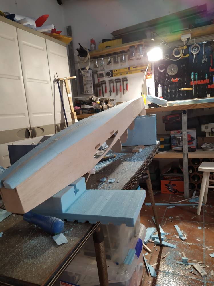

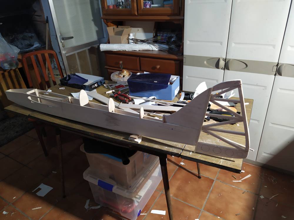

Pues si. La pedi el jueves y hoy a las 14:00 la tenía en casa. Acojonado me he quedado. Jajajaja. Ya he cortado alguna pieza y ya puedo ir imaginandome como es el bicho. Os dejo un par de fotos.
Por mexillondarria
#1419105

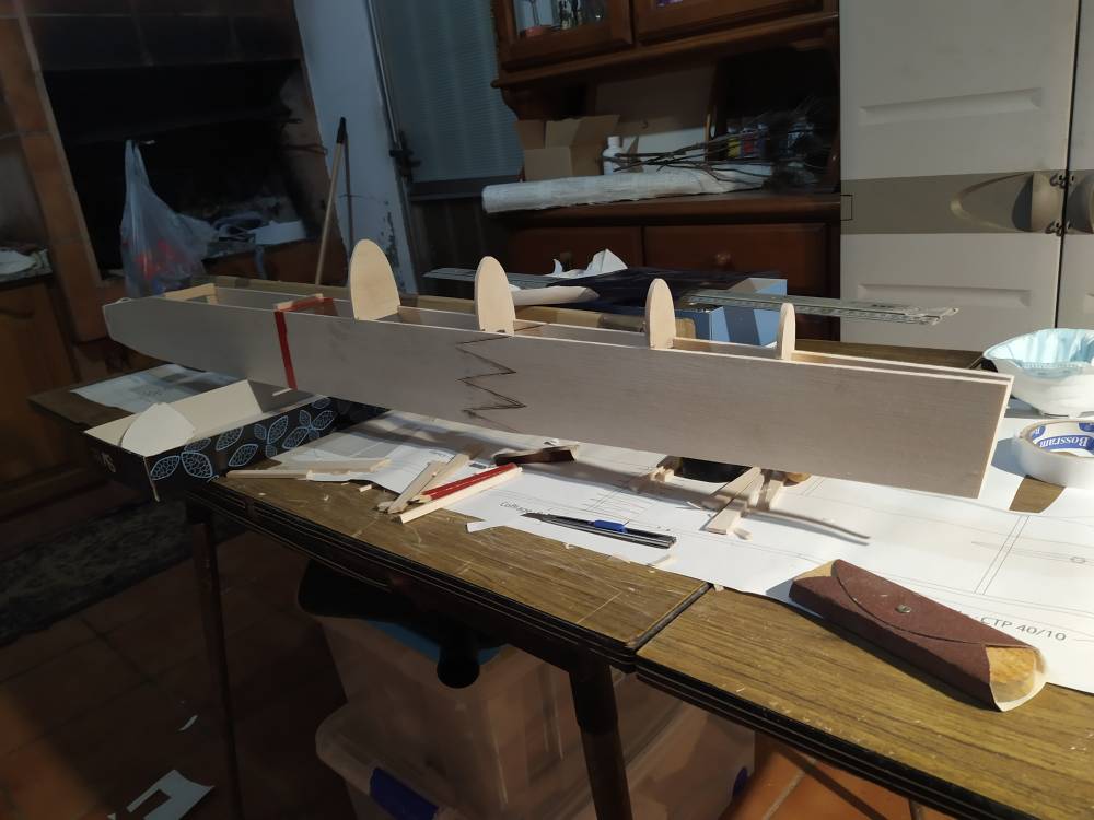

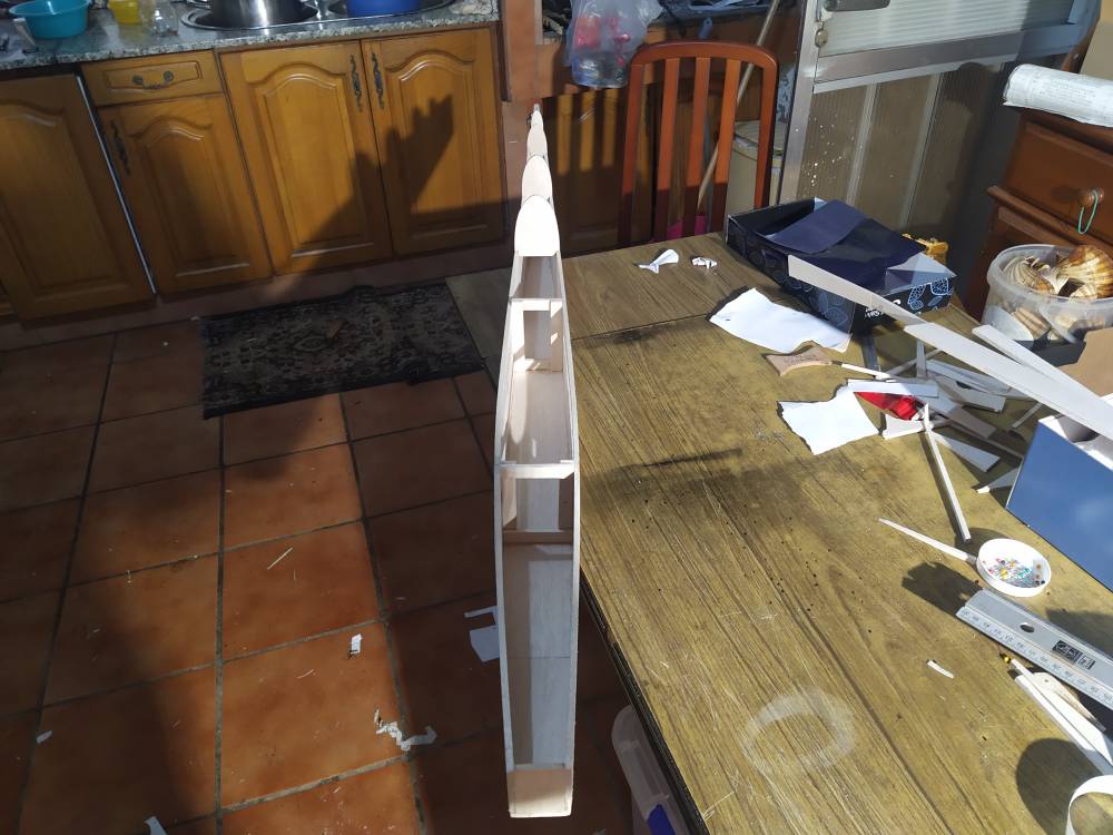

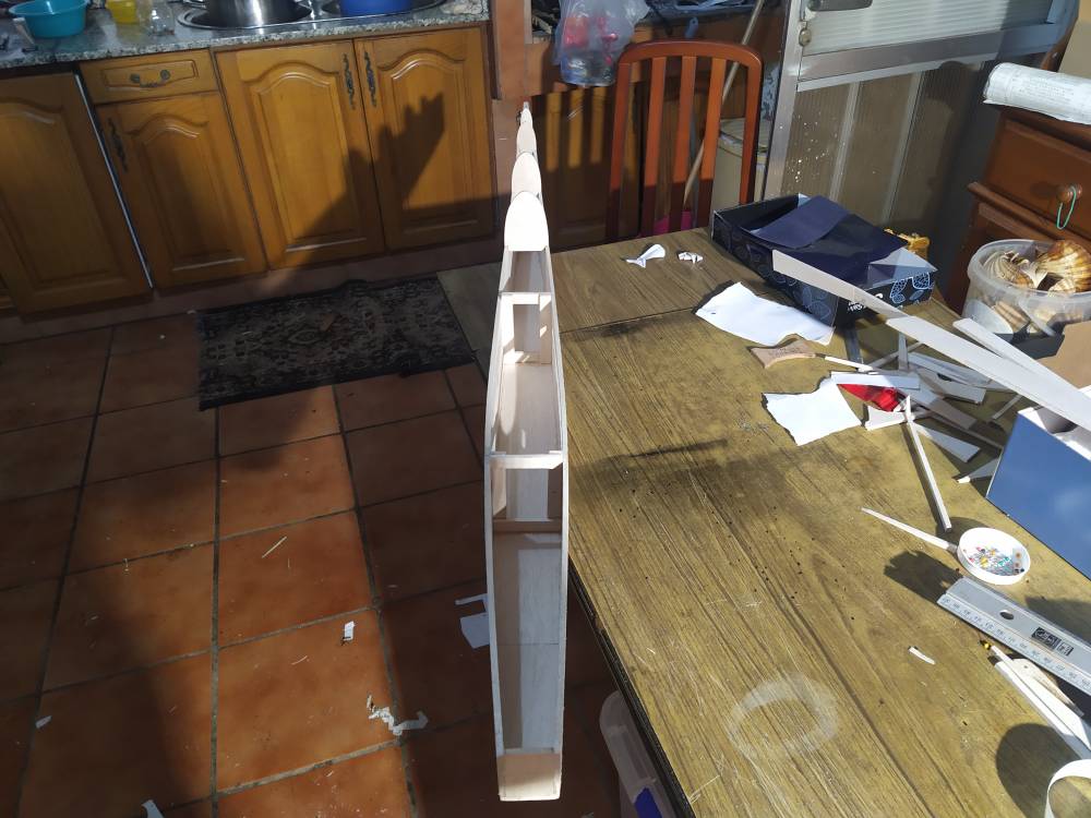

Pues ya tengo algo hecho. Ahí van unas fotos de como va el tema. De momento todo va bien. Excepto las costillas se arriba. Algo a fallado en el plano, se me quedan a ras con el fuselaje y me falta forrar con chapa de 1'5.Imagen. Tendré que lijar ese 1,5 a las costillas.

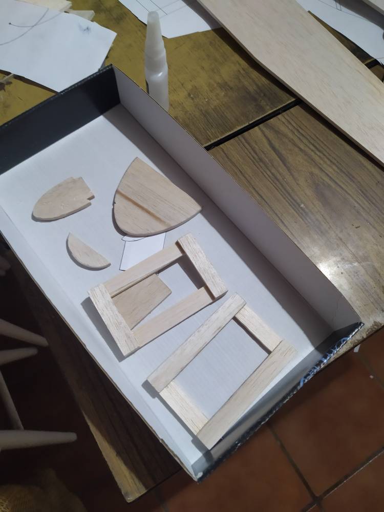

Alguien sabe cómo enderezar balsa? Agua caliente y secador? Tengo un timón de profundidad arqueado transversalmente como si ya tuviese perfil tipo jedelski. ( o como se escriba)
Por mexillondarria
#1419109
Foto
Por mexillondarria
#1419110
Si os fjais la deriva derecha levanta las puntas en el borde de ataque y en el de salida. ImagenImagen
Por pa22
#1419114
Buenos avances, lo de la madera revirada lo corriges saturando la madera con agua tibia y clavandola a una superficie plana con alfileres y esperar hasta que se evapore y seque el agua, no le coloques peso encima que al estar saturada la madera y con el peso se comprime disminuyendo el grosor. Muchos le colocan vinagre o lejía al agua, en lo particular no lo hago porque con el tiempo, sobre todo con la lejía, los poros internos de la madera se amplian (perdida de celulosa) y se hace quebradiza. No utilices secador o pistola térmica al final empeoraras las cosas.

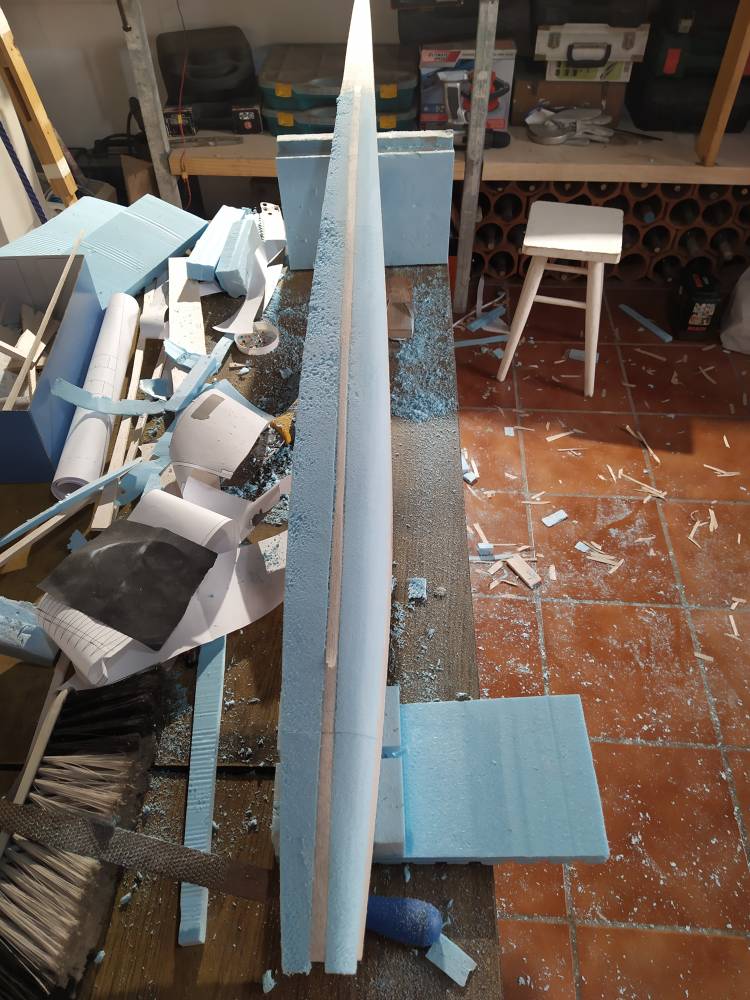

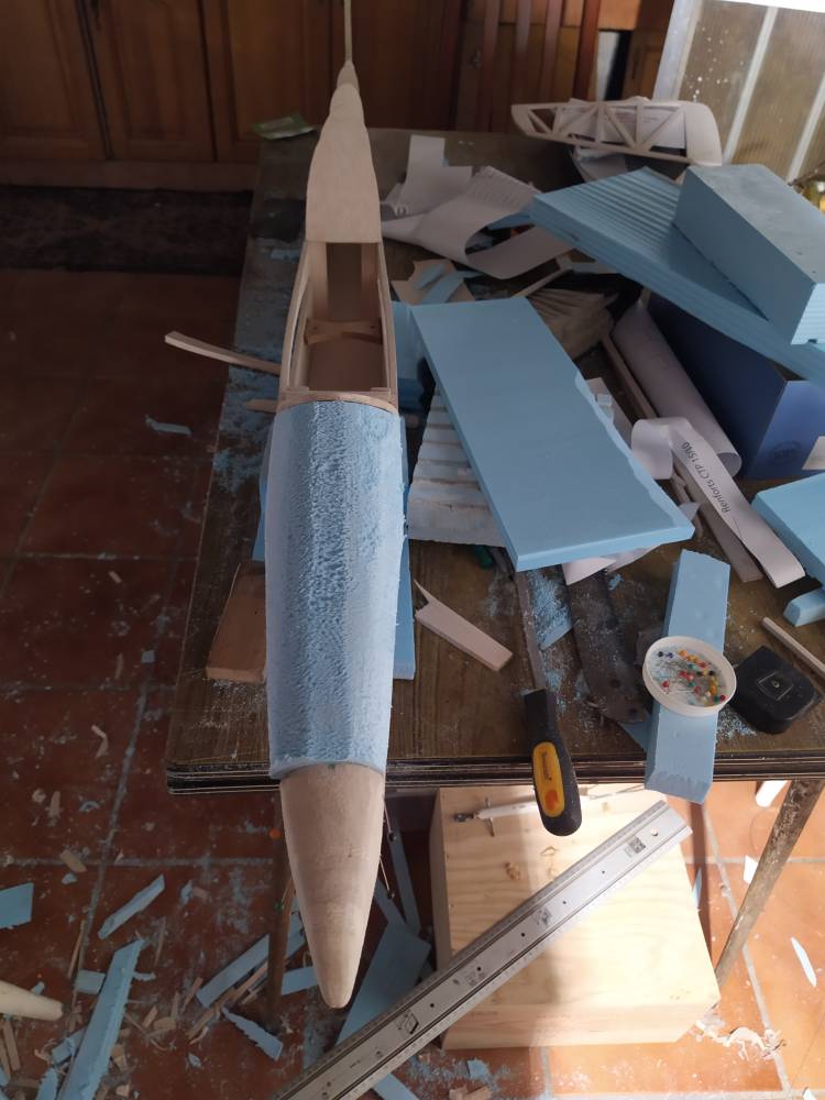

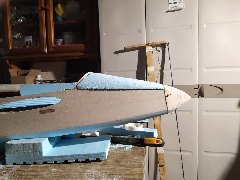

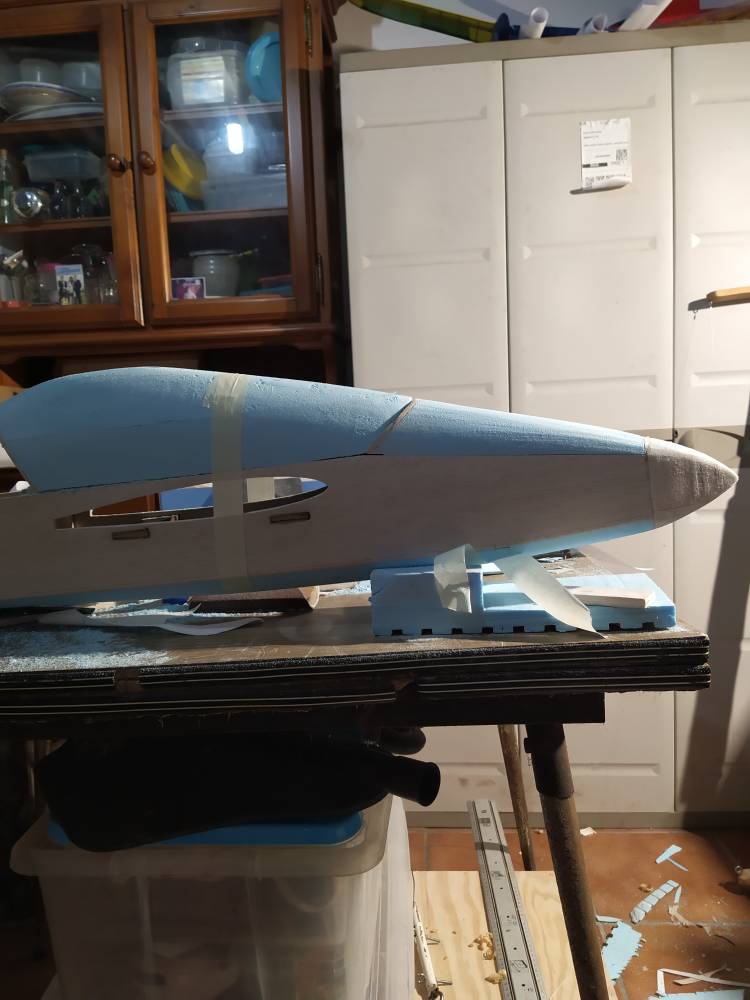

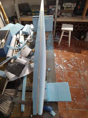

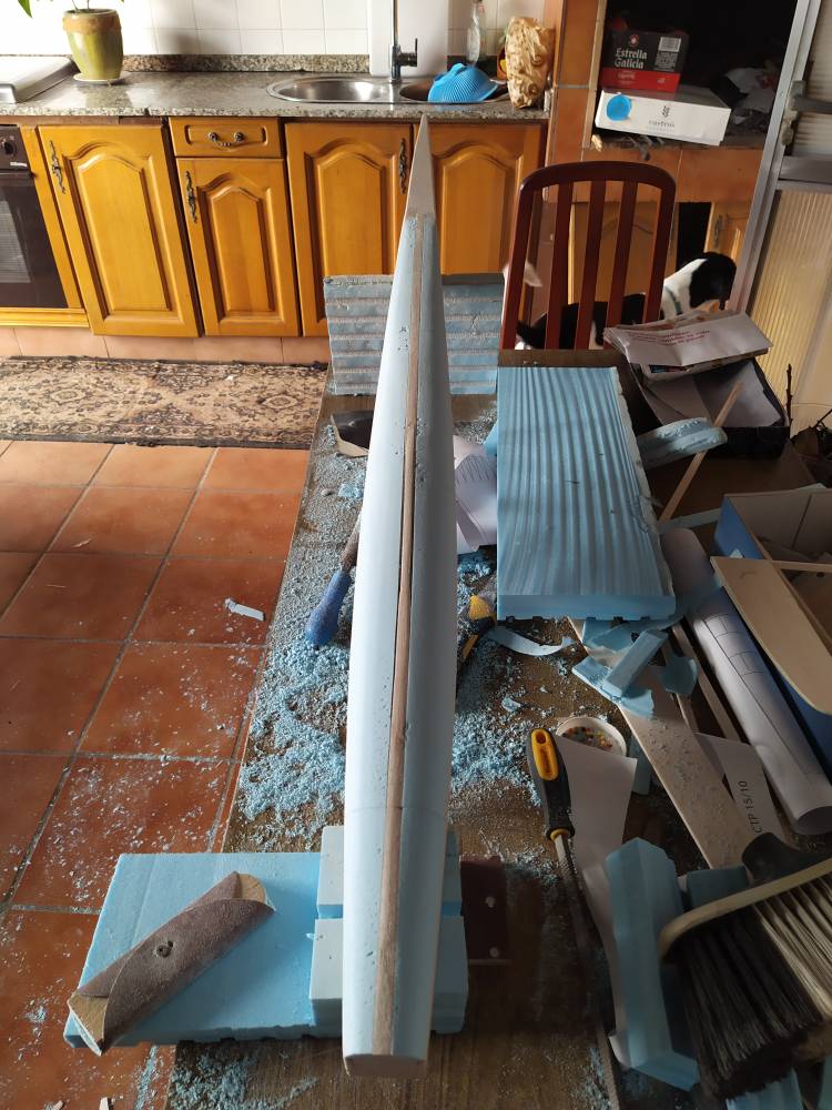

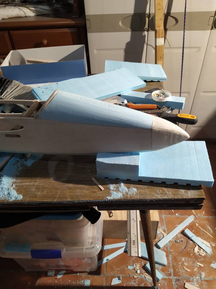

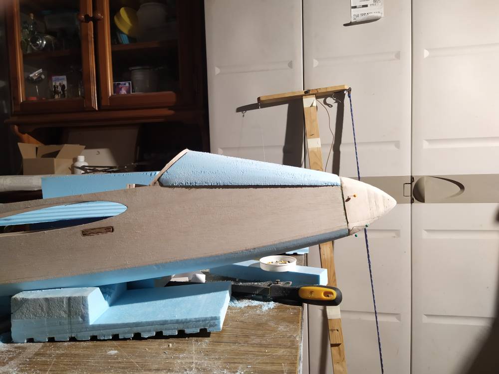

Seguiré probando con el arco. De momento sigo con el fuselaje. He moldeado el Fondo con poliestireno y e puesto una quilla de balsa para los restregones. Estoy pensando en darle unas capas de papel y cola blanca diluida o dejarlo para cuando enfibre las alas.
Por mexillondarria
#1419156

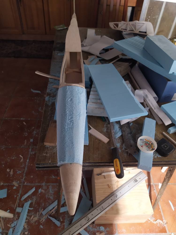

Así a quedado...
Por mexillondarria
#1419166

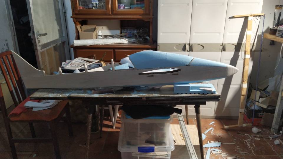

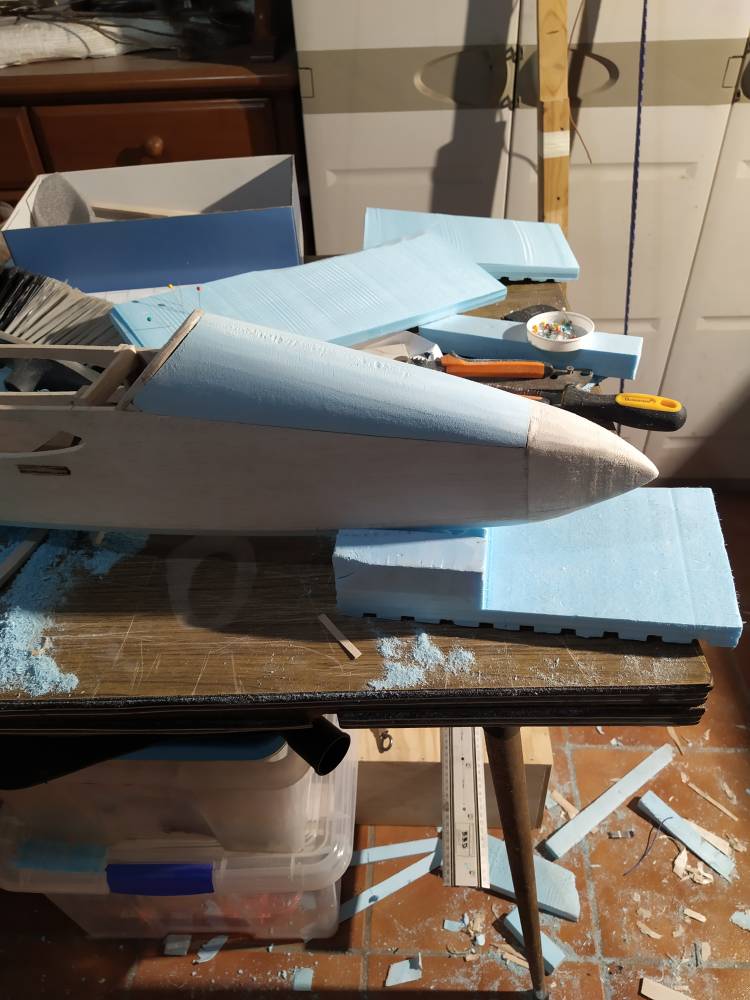

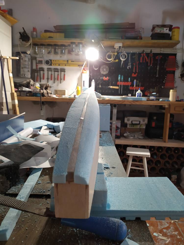

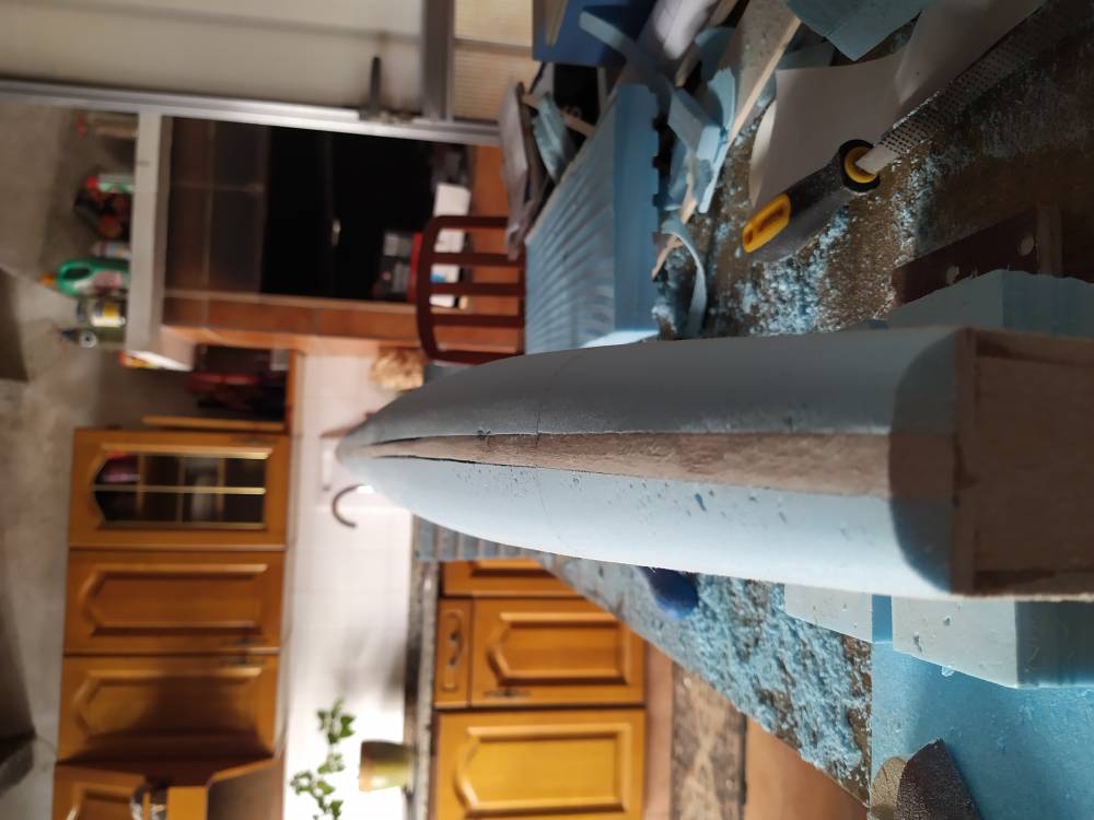

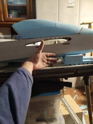

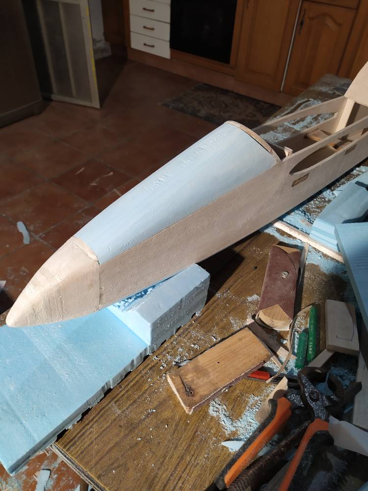

Bueno pues ya tengo el morro hecho. Soy un máquina con la escofina y la lija.
Estoy por pasar del arco para foan, y pasar directo a la escofina para hacer las alas. Luego con un tubo cuadrado de aluminio de la envergadura del ala con lija pegada ............ A lijar.(dejando sin lija un par de centímetros para no comer las plantillas) No se a lo mejor estoy diciendo una tontería, pero tal y como llevo las pruebas con el arco.................

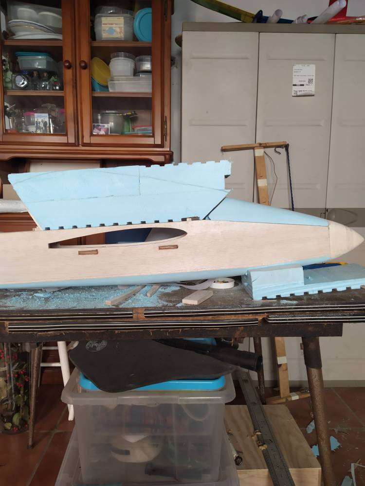

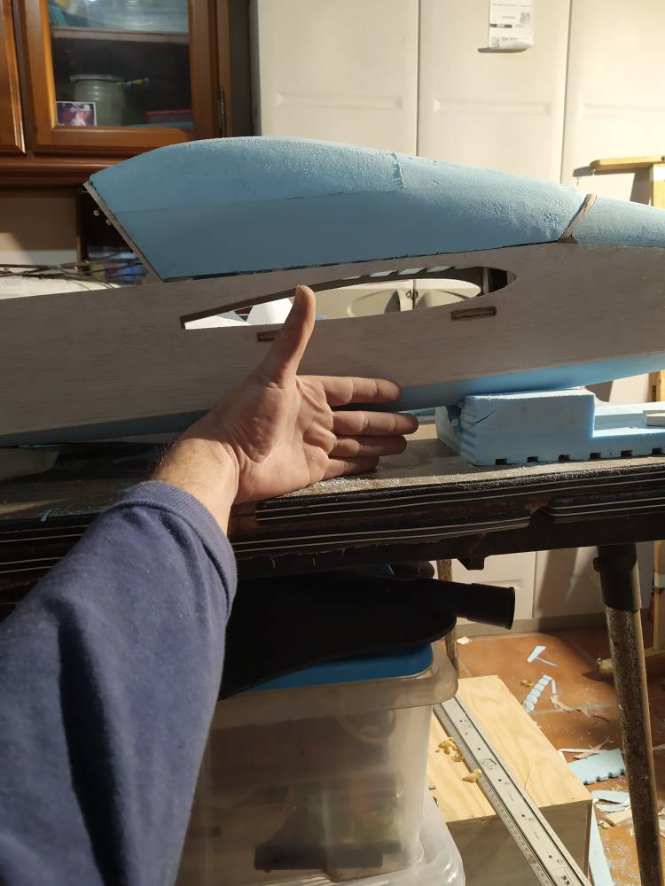

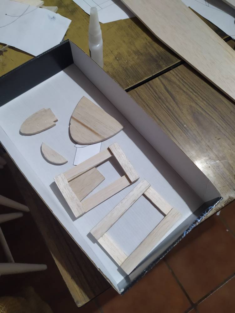

Empiezo con la cabina. Luego haré un molde de las piezas en escayola o papel con cola blanca, (como en el cole) y las haré en fibra. Así me ahorro gastos en fibra y resina

Mañana últimos retoques a la cabina
