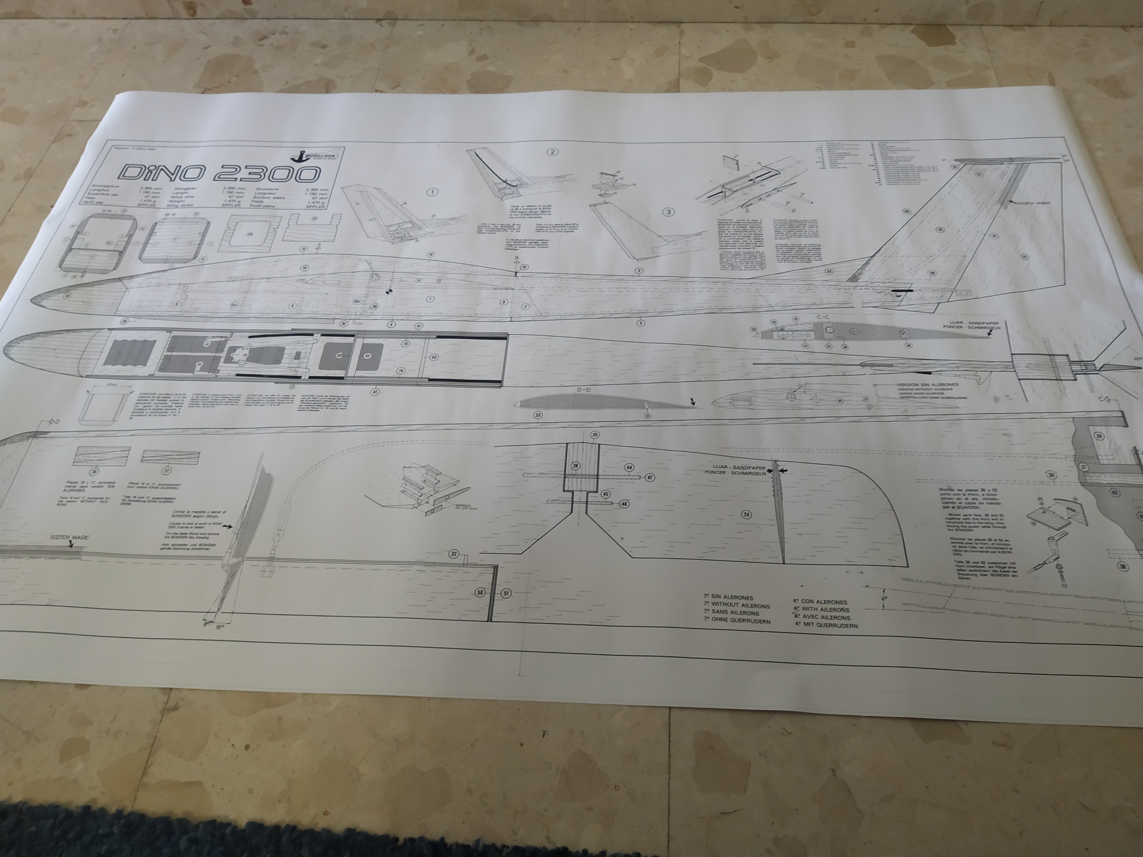

Ya tengo el plano en papel. Que pedazo de cachopo. Jajajaja. El fuselaje es muy gordo y los servos que marca parecen de 20kg.jajajaja. pero me encanta. Las alas las haré en foan, pues el plano solo trae dos costillas. Lo que me parece una salvajada es el cajón del fuselaje (tablas de 10mm) :twisted: gracias de nuevo por el aporte del plano

Bueno parece que los Reyes me van a traer la balsa para empezar. Por lo que he visto en el plano y midiendo con el calibre, me sale :
13 planchas balsa de 2mm
3 " " 3mm
1 " " 6mm
3 de 10mm
1 de 7mm
3 bordes de ataque de 10x9.
Como lo veis? El plano no especifica mucho los materiales.

Mexillon, buen espécimen para resucitar, lo bonito del Dino en su momento fue el concepto de "casi listo para entelar" o ARC (almost ready to cover). El ala era de foam laminada, fuselaje y resto de estructura pre ensambladas y el resultado es un giganton dócil disfrazado de "chico malo", tuvo cosas "raras" en su momento como las bisagras de cinta, un punto a observar si le pones alerones es no ponerle dihedro aunque pongas dirección de otra forma los alerones son poco eficientes y con el perfil y la geometría del ala el avión es bastante autoestable.
En el corte de las semi alas observa bien la colocación del resto de componentes tomando en cuenta que son separadas, de igual forma los estabilizadores del horizontal y si puedes refuerzalos con fibra en la raíz. Una posible mejora es hacer alerones integrales ..... Originalmente el laminado de las semialas era de 2mm pero con 1,5mm va bien y se ahorra peso sin sacrificar integridad, otro punto son las puntas de ala que eran bloques macizos "tallados" y si puedes ahuecarlos ahorrarás aún más en peso igual puedes hacer con la punta del morro del fuselaje .... Motorizarlo es una opción pero hay que hilar fino, el peso de referencia es bastante contenido, un Dino hecho en casa pesa cerca de 200gr más dependiendo del brazo y la lija que se ponga así como de la selección de la madera aunque utilizando la electrónica actual aún usando servos estandar se ahorra peso considerable.

Como siempre Pa22, gracias por tu sabiduría. Te hago caso y enchapare las alas con balsa de 1'5. Ami también me parece excesivo balsa de 2mm. Nada de diedro? Motor.......... Sacrilegio. Jejejejeje. Un saludo compi

Tal cual, CERO dihedro. Otro punto es alargar la balloneta 2cm +/- a cada lado, la original la verdad es corta para esa envergadura en dos semialas aunque sea de 7mm.
