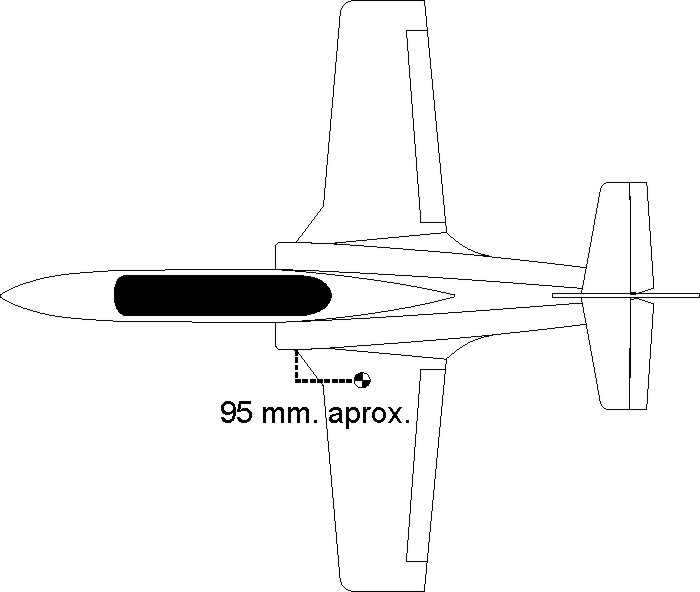

Molotov, llevo años volando un casa 101 con motor de explosión y planos sacados de una maqueta estatica. va muy bien.Tengo tus planos para ducted fan electrico. mi intenciòn es ampliar las medidas un poco y ponerle ducted de 70 mm que ya tengo y que estoy
volando en un f 16 con pilas 4s 22OO. Como conozco este avión y si lo sacas con el centro de gravedad,mal, seguro que si lo salvas s milagro sobre todo en electrico, seras tan amable de decirme el centro de gravedad del que tú ya has volado y dices que va bien a que distancia esta del borde de ataque de las alas, a que distancia ha puesto el tren delantero de la punta del morro y el tren trasero del borde de ataque de las alas. muchas gracias por lo planos y por tus explicaciones en la construcción que me han servido de maravilla. un abrazo.

leo todos los comentarios sobre el C 101 y visto todos los vuelos de los planos de pinochi y molotov, pero todavia no he visto
ninguno que diga a que distancia se encuentra el centro de gravedad de este avión, a pesar de que mucha genta lo pregunta.
¿ A cuantos centimetros del borde de ataque del ala se encuentra el centro de gravedad para que vuele correctamente?, pues he visto ungrafico que habla de donde hay que colocar las baterias y señala un punto que parece ser el centro de gravedad, Las baterias habra que adelantarlas o atrasarlas para que el centro de gravedad sea el correcto, pero este sera para todos los aviones de este plano el mismo,

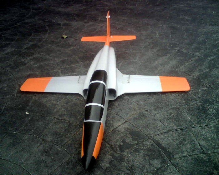

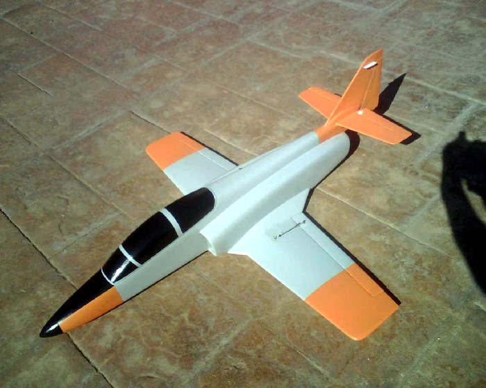

Hola a todos. No recuerdo muy bien cual fue el centro de gravedad teórico que salio después de los cálculos y tampoco tengo anotación de dicho centro, pero le he puesto la lipo y he comprobado que esta situado entre 90 y 100 mm de la extensión del borde de ataque. Este seria el centro practico, que es con el que vuela actualmente con una ligera tendencia a picar, pero muy leve.
Os pongo un dibujo de la ubicación del centro de gravedad, y un par de fotos del avión pintado, tal y como lo tengo actualmente.
