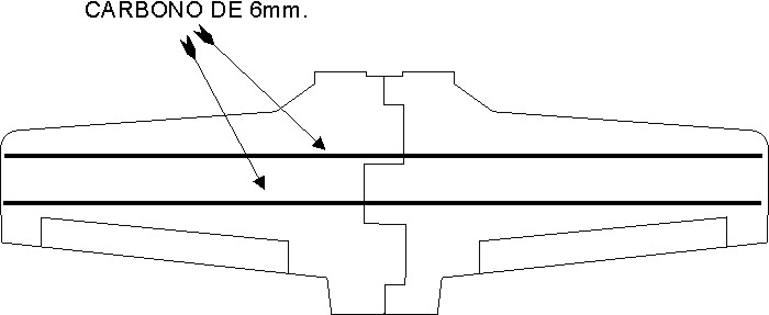

Nakon, estos serian los materiales que he utilizado en el mio:
-Depron de 6mm
-Balsa dura de 5mm (para largeros y borde de ataque)
-Varilla de carbono de 6mm., (mejor hueca que maciza)
-Epoxi de 5 minutos
Mira en las fotos del principio del foro, te pueden ayudar mucho.

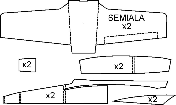

Me imagino.. que lo que pretendes es algo como lo del dibujo que posteo.
En tal caso, no debes de tener ningún problema, ya que el depron por si solo casi no tiene resistencia y lo vas a reforzar con carbono.
No se, si te has dado cuenta que el costado del fuselaje tiene 840mm, y tienes que hacer lo mismo o parecido.
Debería de sobrarte con 6 planchas, todo depende de lo que tires a la basura.

Y el dibujo que pones debajo explicando las piezas de las que hay que hacer 2 unidades me ha sido de gran ayuda también.

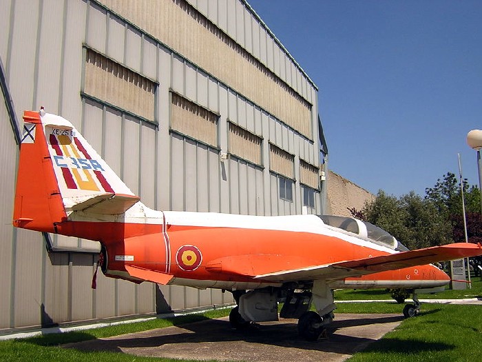

A ver si me queda como este:
(en el museo del aire de madrid, con un servidor delante, este invierno pasado)

Muy bonito, se tratra del primer prototipo del Aviojet, ha punto estuve de hacer esa misma decoracion.

Y creía haberlo resuelto, pensando en hacer las alas en dos piezas. Con el corte adecuado, epoxi y la varilla de carbono de 6mm debría quedar bastante sólido (algo parecido he tenido que hacerlo con el fuselaje, que tampoco cabía).
Pero ayer me he dado cuenta de que tampoco me caben en las planchas por el "ancho", ya que la plancha tiene 25 cm y las alas 27cm:

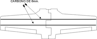

He pensado en meterle un corte al plano, a la parte final del dibujo de las alas que se corresponde con la panza del avión (que es precisamenter lo que hace que no me quepa en la placha de depron).
Me refiero a dejarlo así:
Qué opinias?

Por fin anoche tuve un poco de tiempo y pude avanzar con el avión.
Puse la varilla hueca de corbono de 6mm en las alas y pegué también los laterales de las toberas.
Si puedo esta tarde pondré la parte superior de las semialas para darle un poco de perfil alar (y buscar un hueco para poner los servos de alerones)
El fuselaje también lo tengo casi acabado.

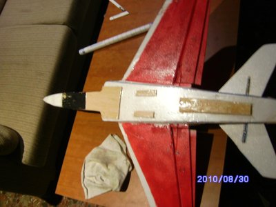

Por Nakon Zaid
#990747
Me alegro que empiece a funcionar vuestra web!
:D
Bueno, mi C-101 ya empieza a parecer un avión je,je,je
Os pongo una foto (está hecha con el movil, por eso no se ve muy bien) junto con el F20 tigershark:
Algunas cosas no están pegasa, sólo "puestas en su sitio" para la foto (como por ejemplo el empanaje de cola)
Es que ya tenía muchas ganas de empezar a ver resultados y no me he podido resistir :mrgreen:
Saludos!

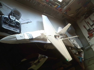

tambien le voi a poner leds pero de fabricacion casera, ya los tenia montados en un F18 de depron y quedaban de fabula asta que el pobre probo el duro suelo y fallecio ¡¡¡¡
f18 de shumate a medio terminar con los leds en las alas
los leds eran fijos pero he visto este enlace que lo explica todo muy bien y saldria por 3 € todo http://aahumanes.wordpress.com/2008/07/ ... iocontrol/
