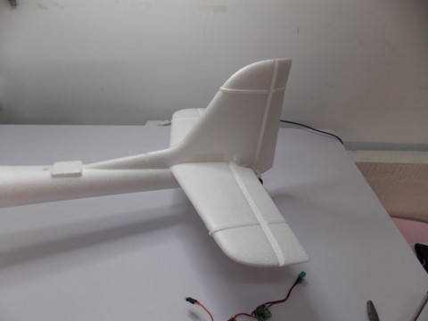

Al abrir la caja nos encontramos con el pliego de pegatinas en color azul y negro para su decoración y el manual de instrucción (en ingles y chino) para su montaje.

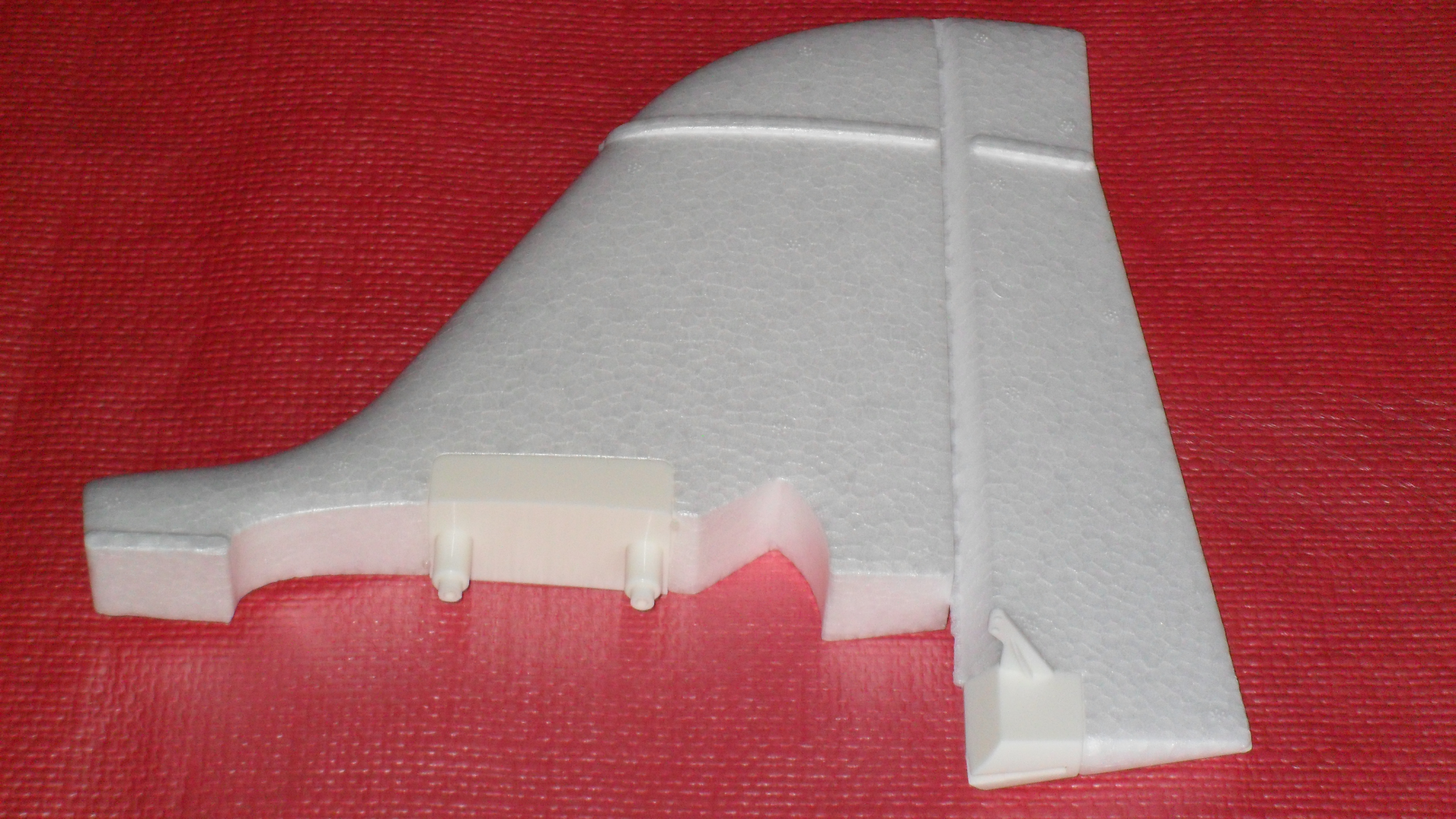

Lo siguiente que nos encontramos es el timón de dirección viene con el horn instalado y pegada una pieza de plástico con dos tetones para su fijación al fuselaje.

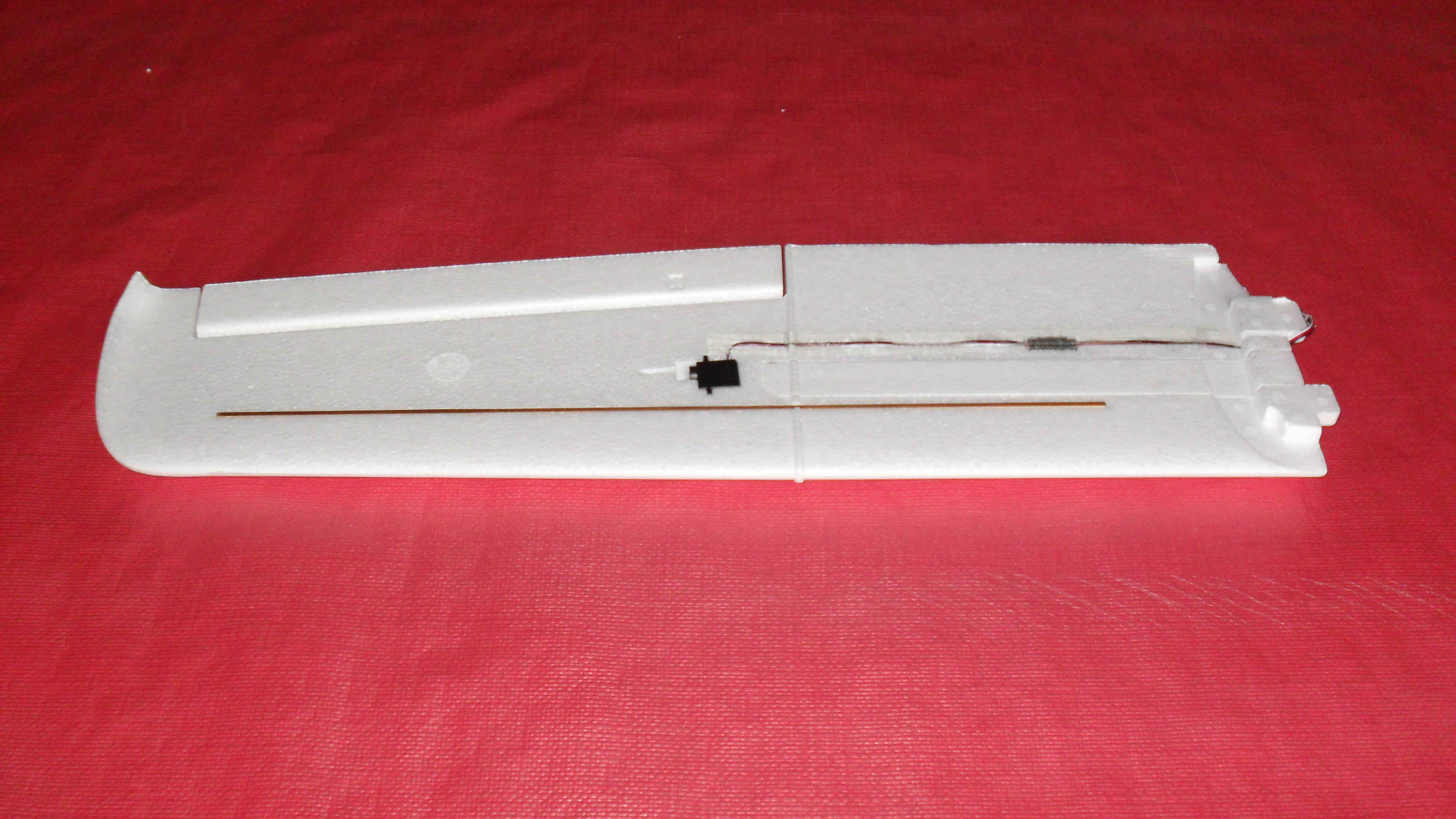

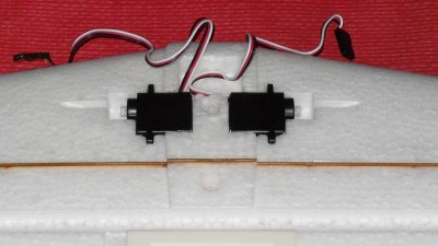

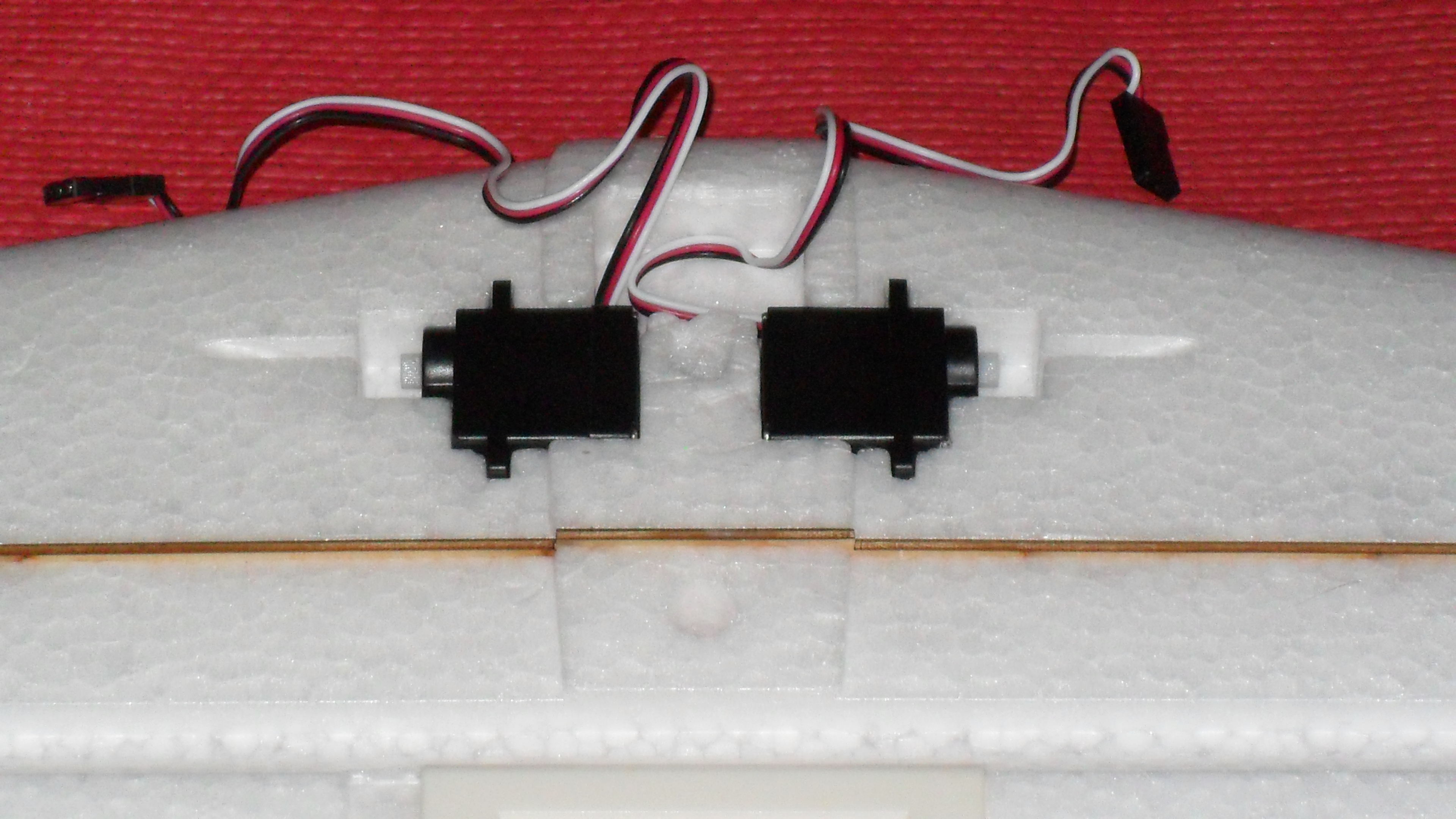

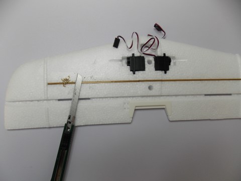

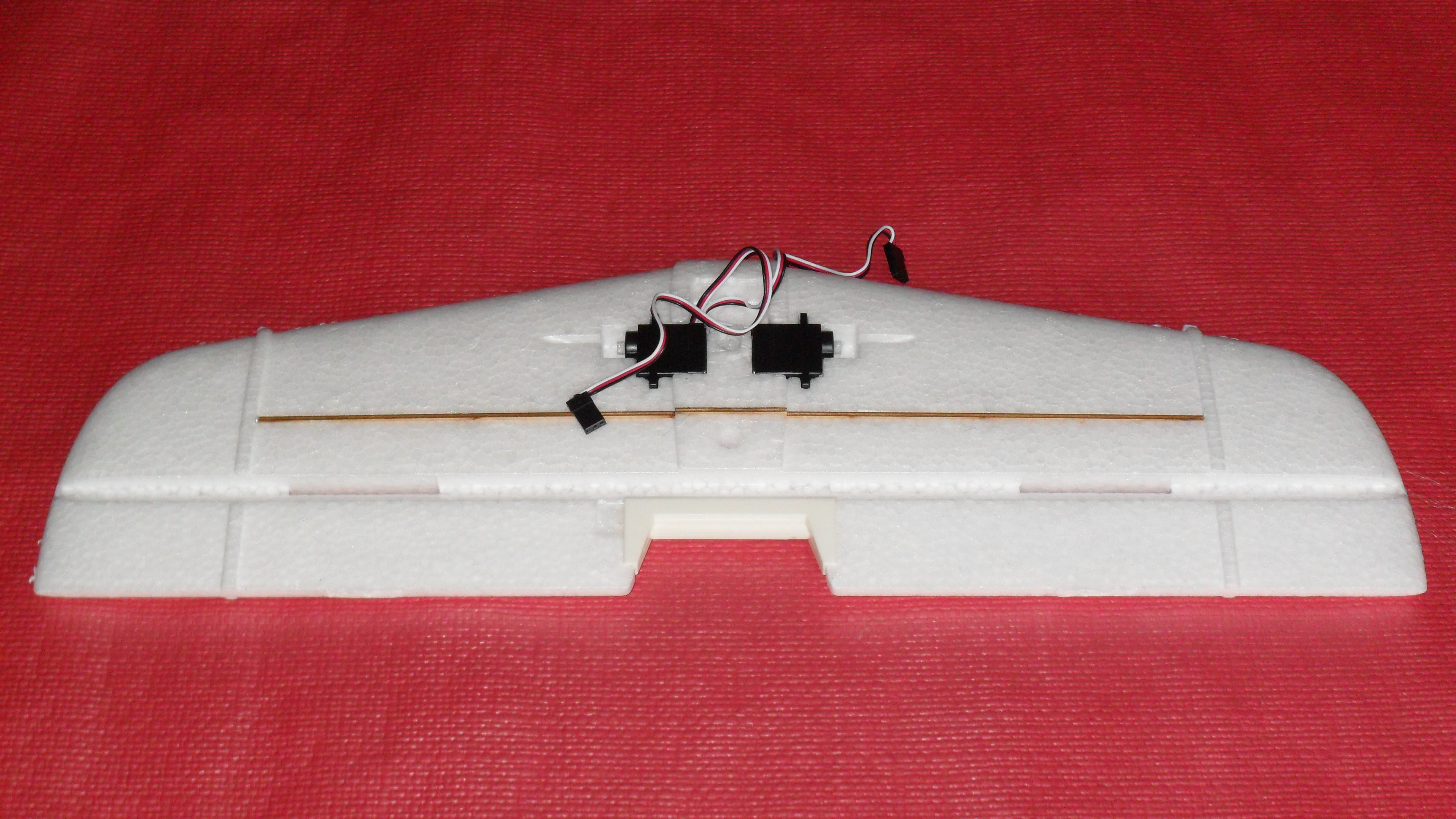

A continuación el timón profundidad, en él ya vienen instalados los dos servos de 9 gramos con piñonería de plástico para accionar los timos de profundidad y dirección respectivamente. Tiene un refuerzo de contrachapado de 2mm de espesor para evitar la flexión y un refuerzo de plástico en la parte móvil que nos asegurará la rigidez del mismo en su movimiento.
Este refuerzo sobresale de la curvatura del perfil por lo que tendrá que ser retocado en su montaje.

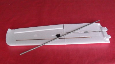

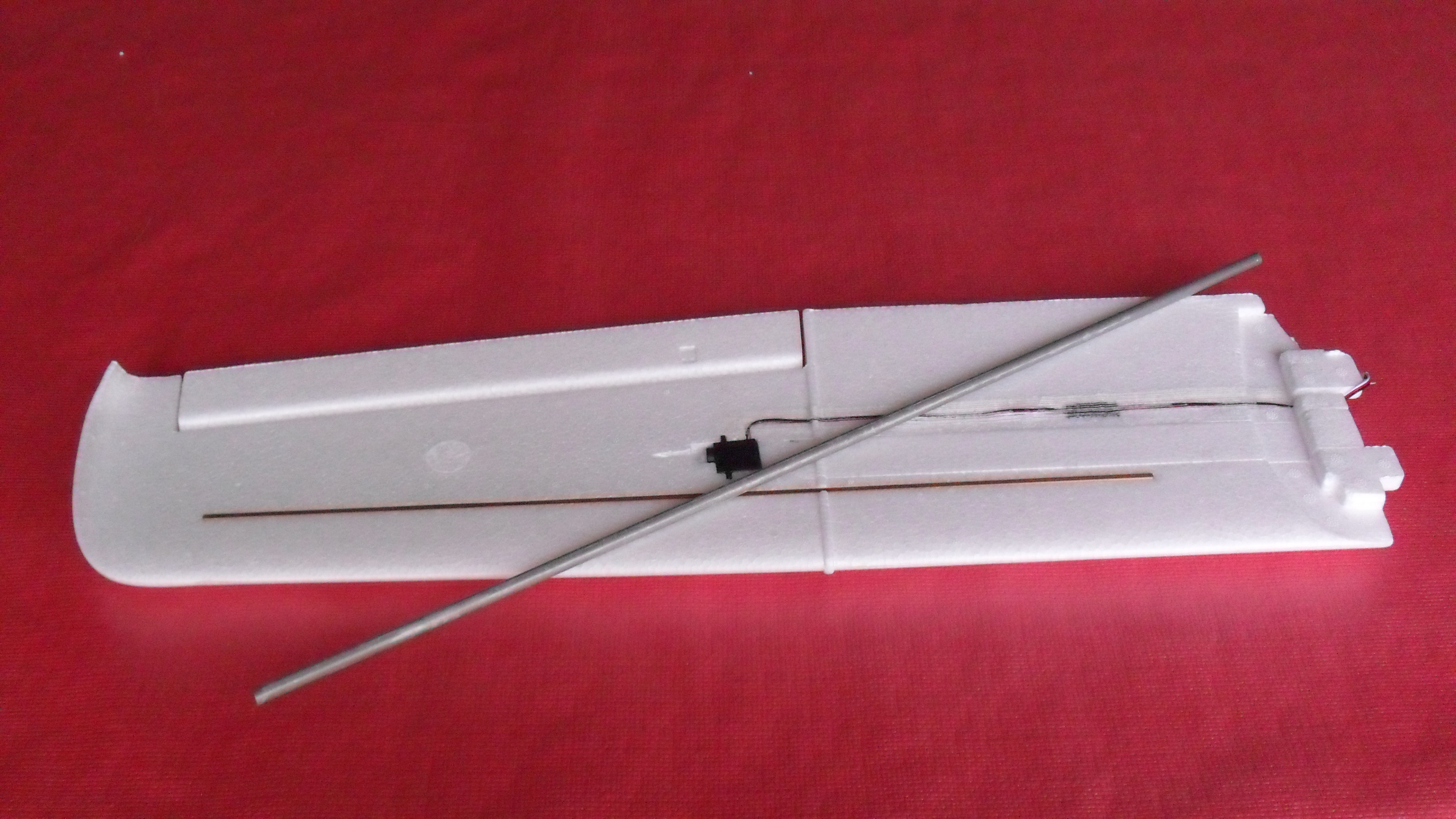

Las alas, al igual que el timón de profundidad viene con el refuerzo de contrachapado de 2 mm embutido en casi la totalidad de la semienvergadura y el servo de 9 gramos, su cable y el alargador van ubicados en una ranura y protegidos por cinta de fibra de vidrio.
Para la unión de las dos semialas emplearemos la bayoneta de aluminio de 8 mm.

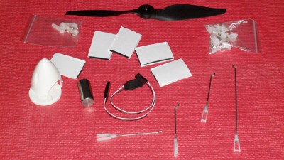

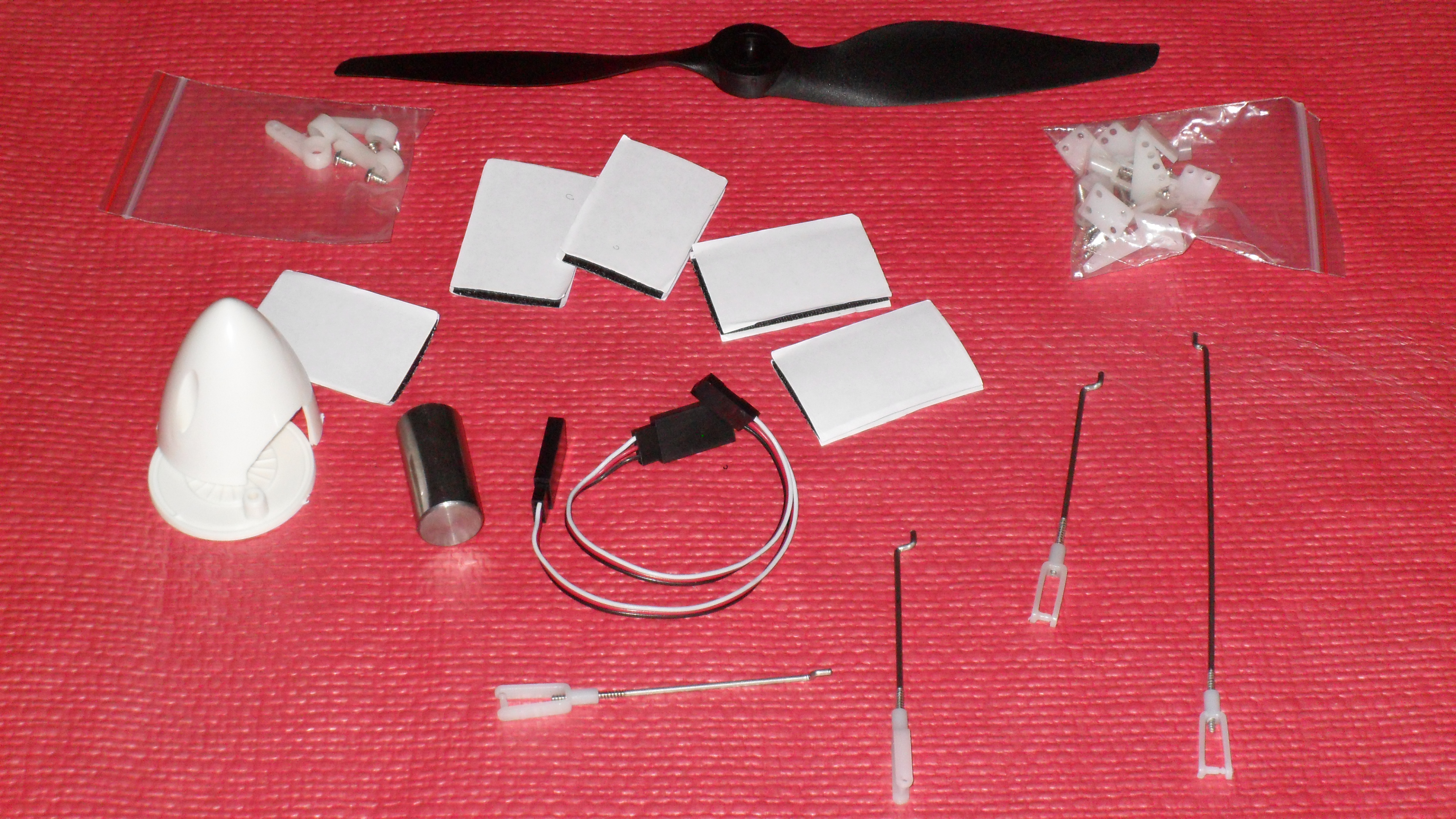

En la bolsa de plástico encontramos todos los accesorios correspondientes para el montaje del avión, los mandos y el cable en Y para los servos, los horns, las varillas de transmisión para los aleros y timones; cono, hélice y un lastre.

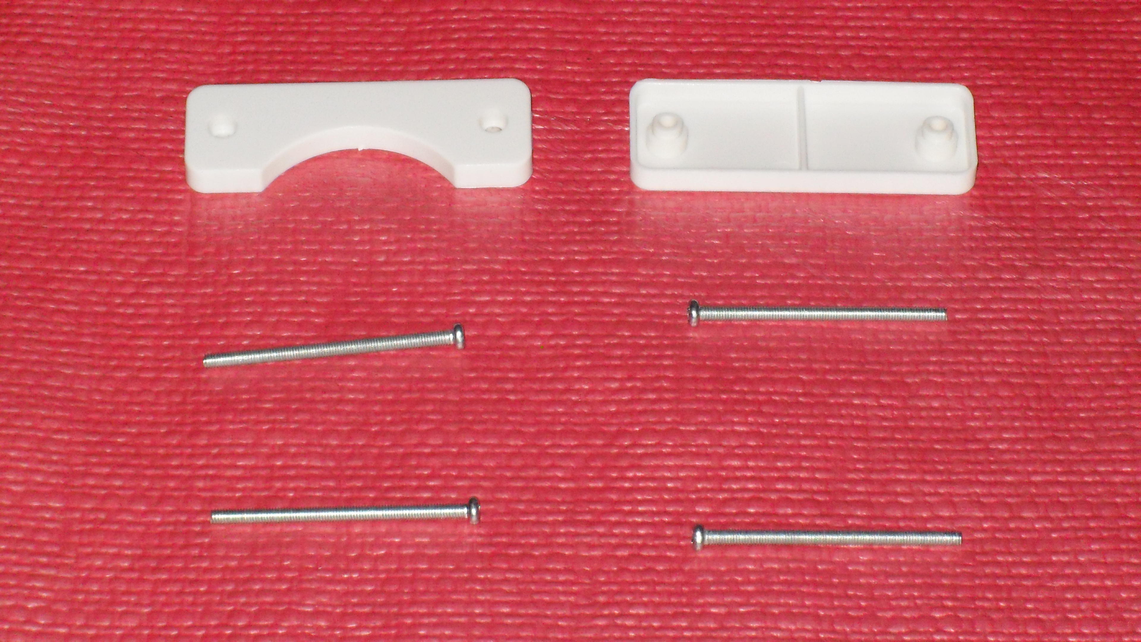

Incluyen dos piezas de plástico con cuatro tornillos largos para la fijación de las alas al fuselaje, así como otra para la fijación del tren de aterrizaje, las ruedas para este y el patín de cola.
Nos encontramos también un pequeño destornillador de estrella y una llave allen como herramientas de montaje.

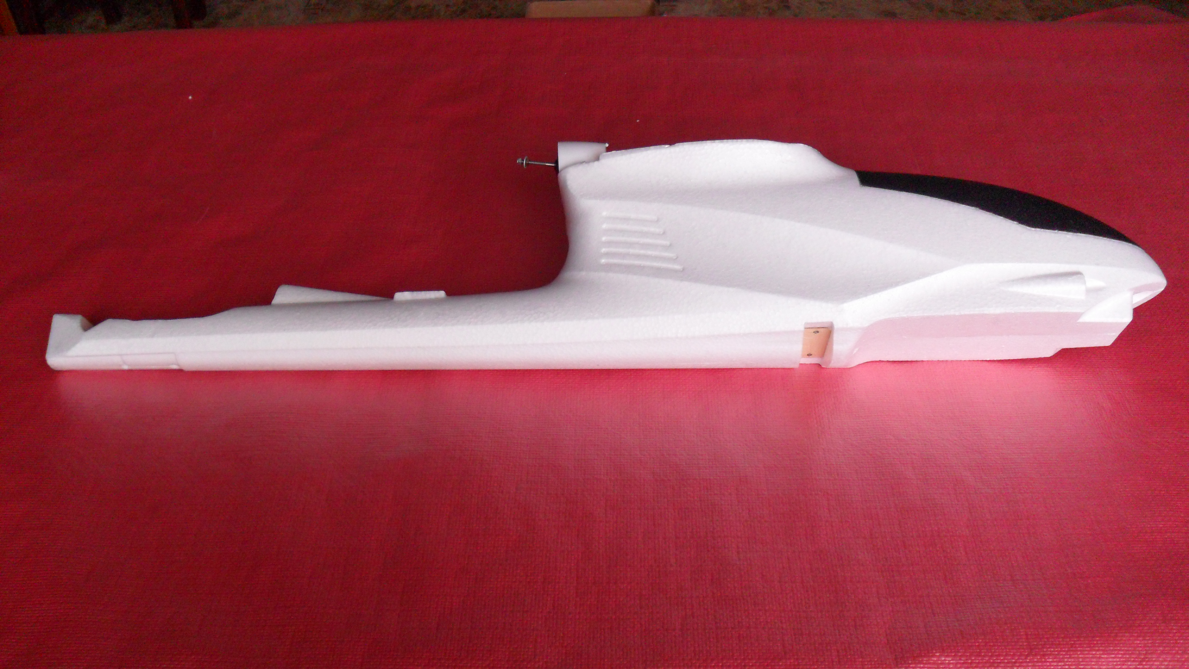

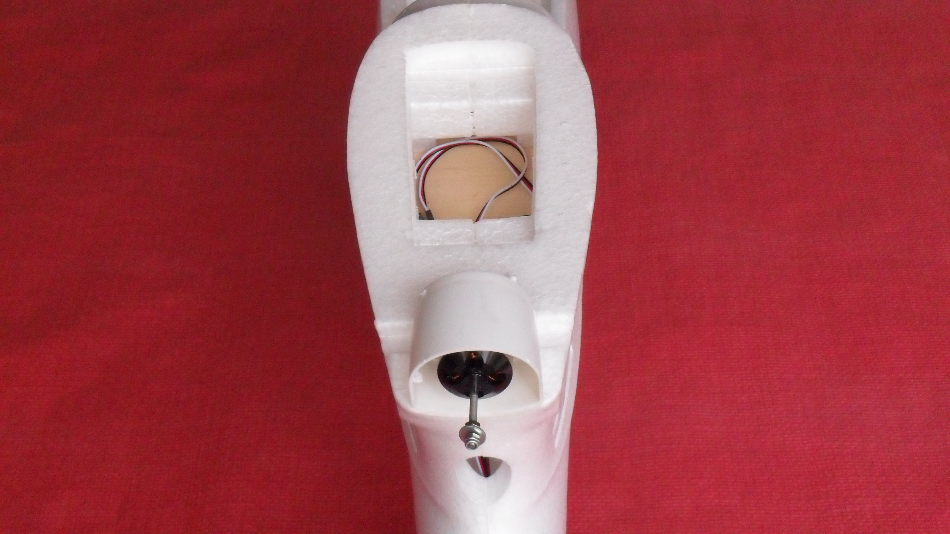

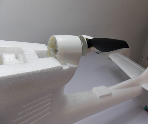

El fuselaje es de EPP y viene en una sola pieza.

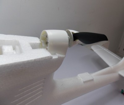

Nos trae instalado el motor en su bancada, la plataforma de madera para la colocación del autopiloto, el refuerzo para la colocación del tren de aterrizaje, los cables alargadores para los servos para los timones y el variador.
Su interior es muy amplio por lo que no tendremos problemas para la instalación de la batería o baterías y todos los equipos electrónicos necesarios.
El morro del fuselaje tiene tres orificios, el central para la instalación de la cámara y dos para ventilación y ubicación del tubo de pitot si fuera necesario.

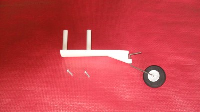

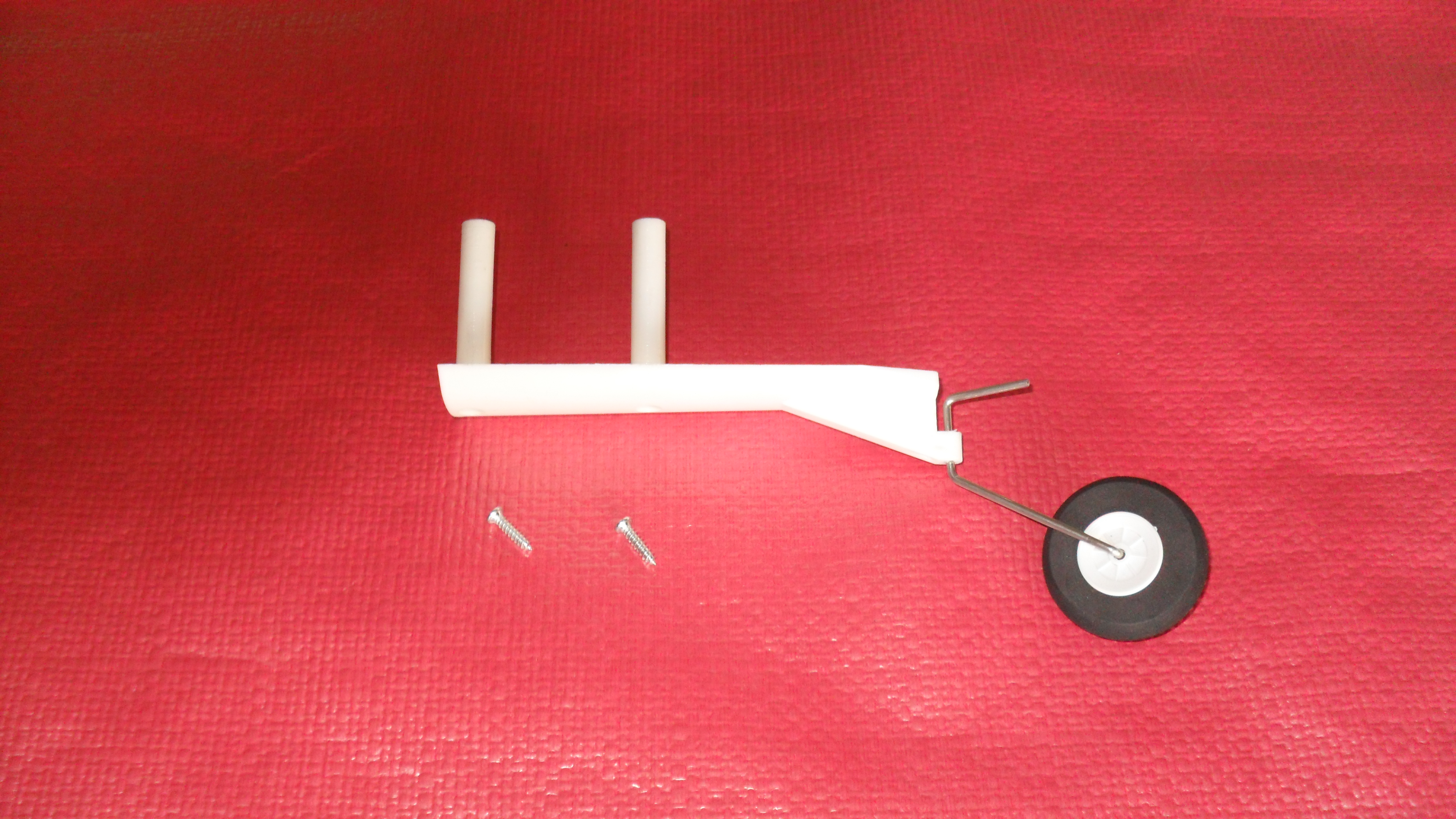

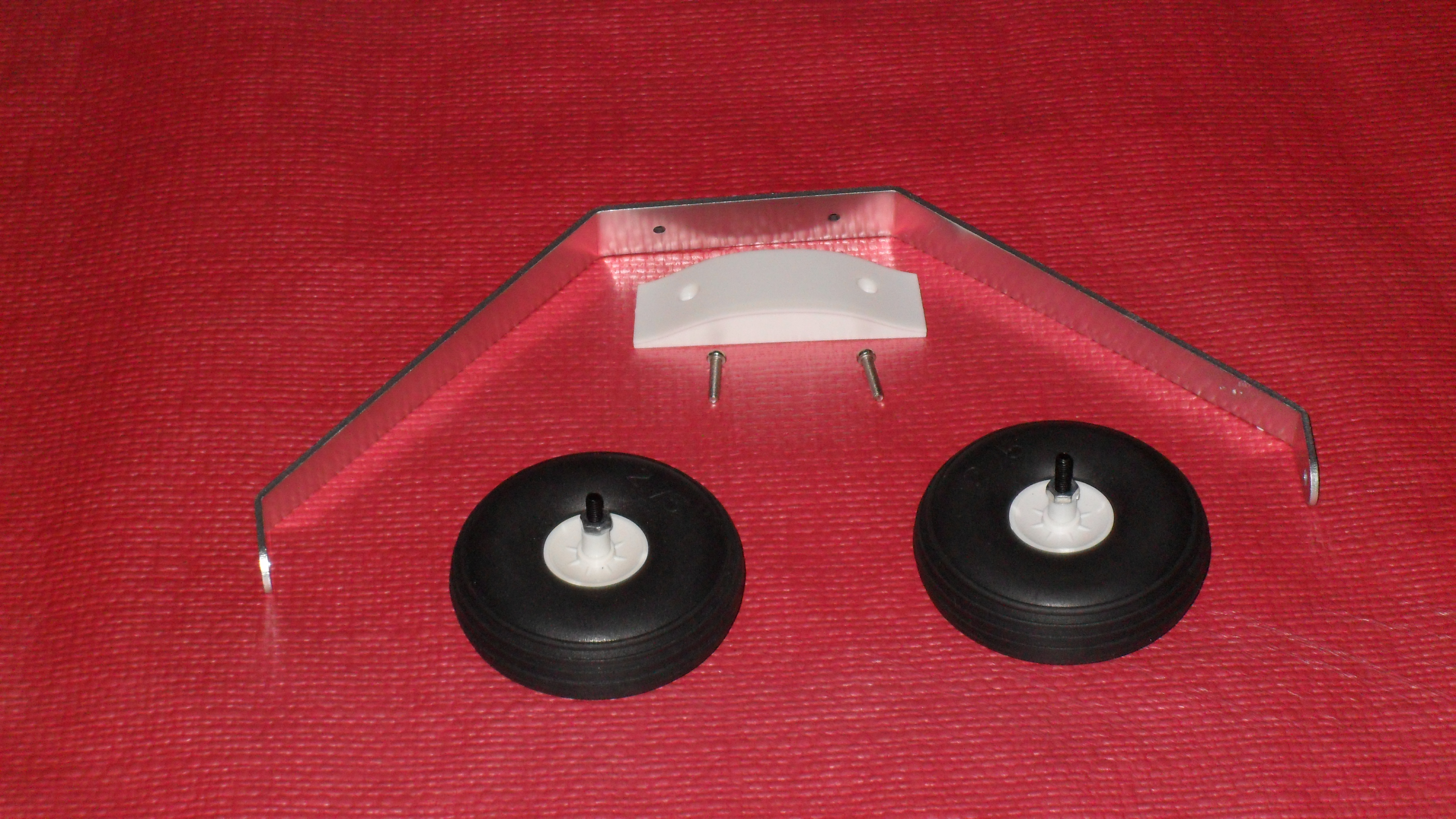

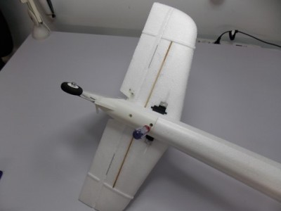

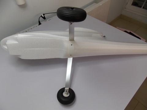

Empezamos el montaje con el tren de aterrizaje, simplemente tenemos que montar las ruedas en el tren y fijar este al fuselaje mediante la pieza de sujeción y atornillar los tornillos.

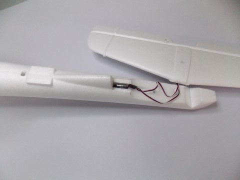

Seguimos con el timón de profundidad, el larguero de refuerzo de madera necesita algún ajuste para evitar que sobresalgan del perfil, lo realizamos con la ayuda de un simple cutter.
Los servos de dirección y profundidad ya están instalados a falta de colocar el horn y conectar las varillas de mando. Utilizamos el servo tester para situar en el punto medio el brazo de servo perpendicular y minimizar el ajuste electrónico posterior.

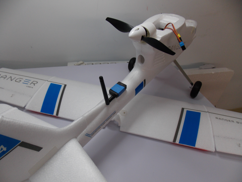

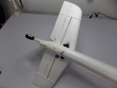

Las conexiones de los servos de cola son internas y quedan recogidas bajo el estabilizador.
Unimos el estabilizador y timón que encajan perfectamente y mediante la pieza de soporte de la rueda de cola se une el conjunto mediante dos tornillos.
De esta forma rápida y limpia esta acabado el empenaje de cola.

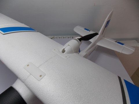

Continuamos colocando la hélice en sentido directo con el buje del motor y el cono.

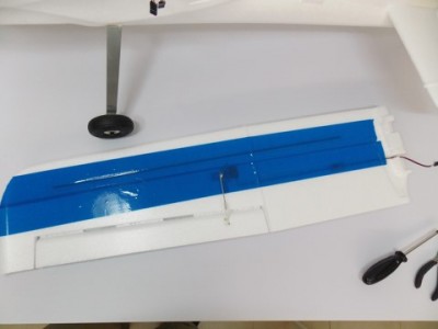

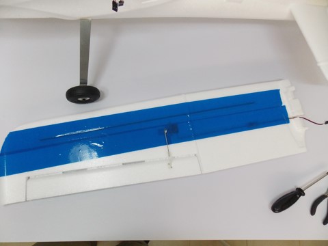

Hemos optado por decorar con cinta de color el intradós del ala para darle más visibilidad.

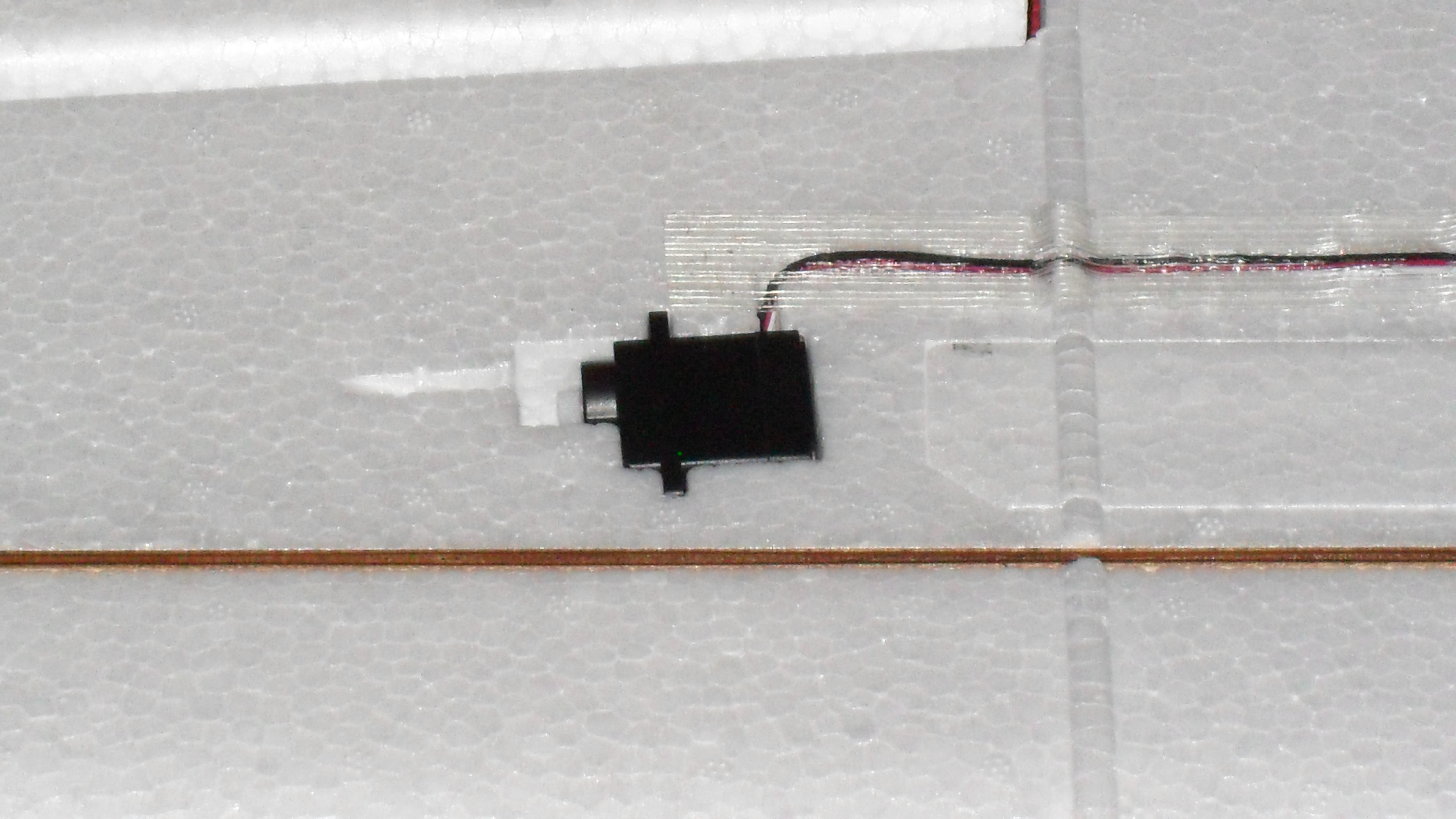

Seguimos con los servos de alerones que ya viene instalados, a falta de montar el brazo y su varilla de mando.
La unión de las alas se hace con la varilla de aluminio y se fijan al fuselaje mediante las piezas de plástico y los cuatro tornillos. Mencionar que la entrada de aire del motor es algo difícil de encajarla en la bancada del motor.

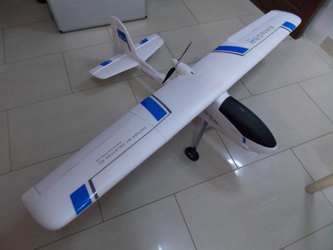

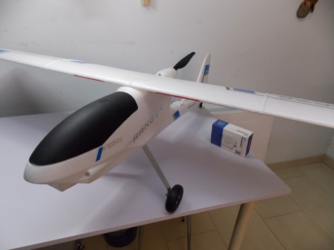

De esta forma tan rápida y sencilla tenemos finalizado el ensamble del Ranger a falta de su decoración.
Para la decoración del mismo, empleamos las pegatinas que vienen en la caja.
Bueno, ya tenemos el Ranger preparado para instalar la electrónica.

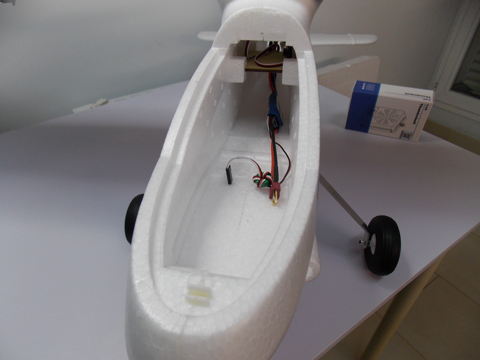

Hay espacio suficiente para un montaje limpio.

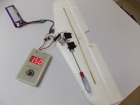

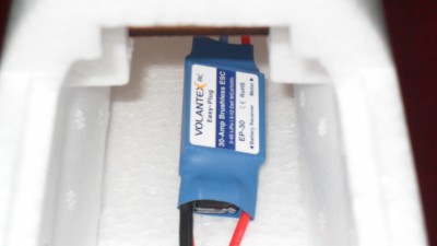

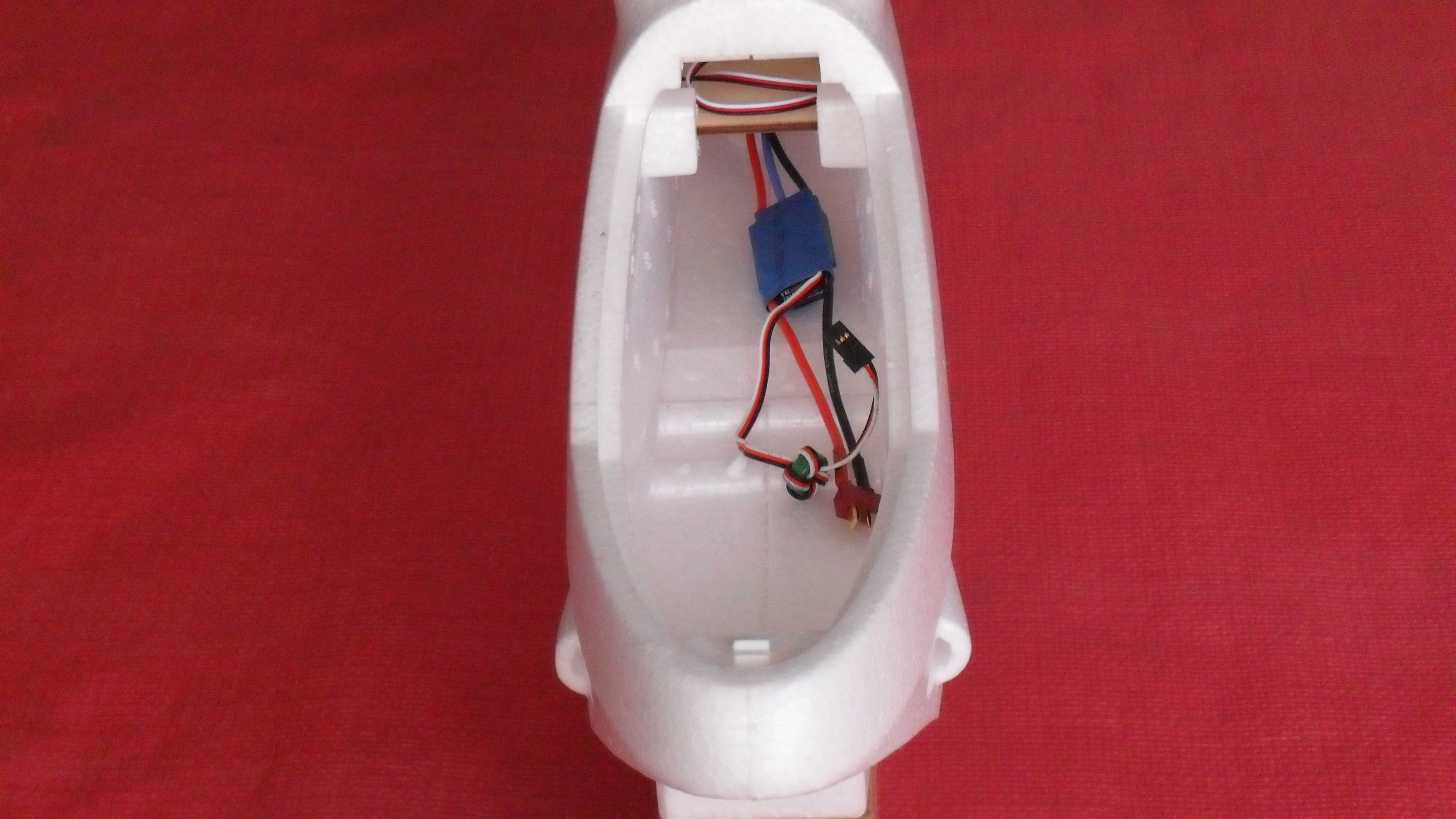

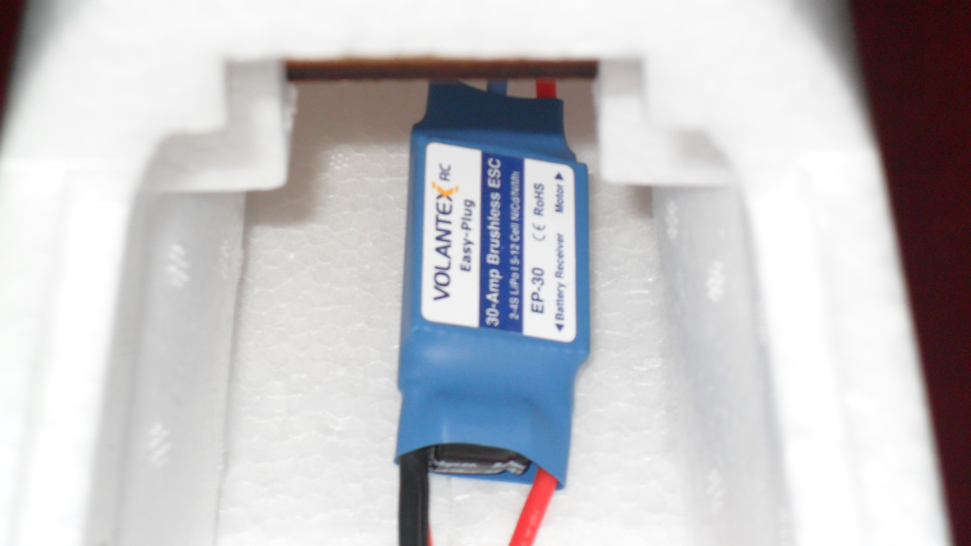

El regulador de velocidad del motor viene instalado. Para evitar sorpresas lo probamos con el servo tester y verificamos el funcionamiento y sentido de rotación del motor. Luego lo adosamos a la izquierda bajo la bandeja de madera.

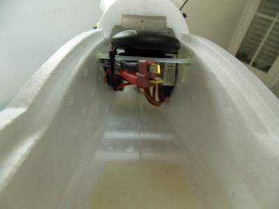

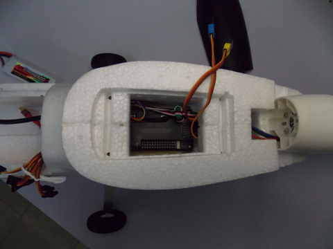

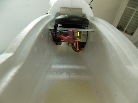

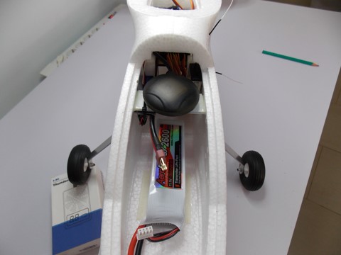

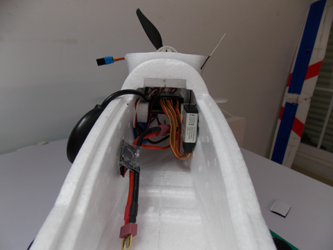

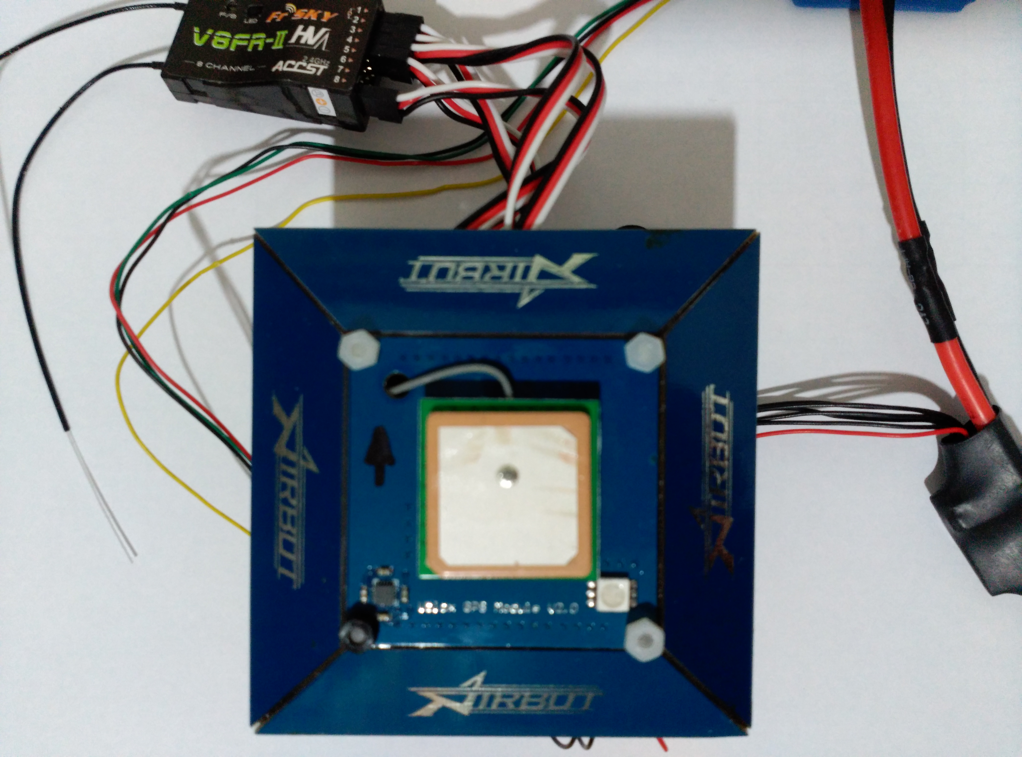

Empezamos la instalación de la controladora de vuelo en la plataforma de madera que lleva el fuselaje en su interior. Este soporte de madera está colocado en el plano horizontal y nivelado en vuelo estable, lo cual facilitará la calibración de la APM.
Conviene dejar conectados los cables alargadores de las entradas desde el RX de RC, y los de salida a los servos de alerones. También se deben conectar los servos de la cola.
Pasamos los cables del módulo sensor de potencia y gps y los conectamos desde la ventana bajo alas.
El RX de RC queda a un lado adosado y las antenas las pasamos a través del fuselaje manteniendo 90 grados entre las antenas. Una varilla caliente fina deja unos taladros perfectos en el fuselaje.

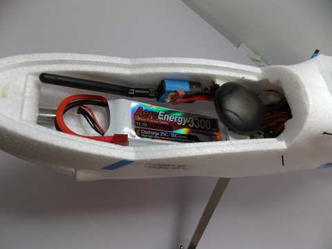

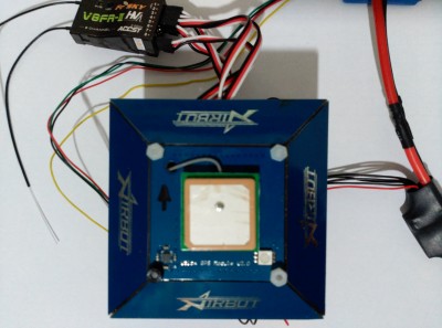

El gps quedará dentro de la cabina. Para ello hacemos un soporte ligero y en él sujetaremos el módulo sensor de potencia.
Queda espacio para cambiar las baterías fácilmente.
Ya tenemos los módulos sujetos.

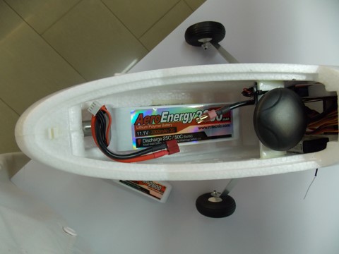

La batería queda sujeta por velcro. La que nos centra el modelo es la de 3300 mAh cortesia de RC TECNIC, junto con el contrapeso que viene en el kit. Al usar la cámara de video posiblemente tengamos que retirarlo.
La idea inicial fue montar la telemetría de la APM en la pequeña plataforma del fuselaje para el trasmisor de video. Posteriormente cambiamos de idea y lo pasamos a la cabina. La razón fue que interfería a los servos de cola.
La telemetría tiene espacio suficiente junto a la batería.

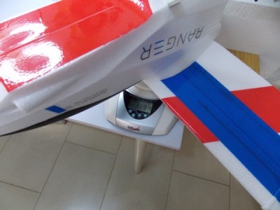

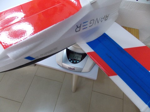

El peso total en orden de vuelo con esta configuración, incluida la lipo 3S de 3300 mAh es de 1194 gramos.

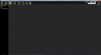

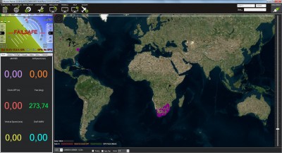

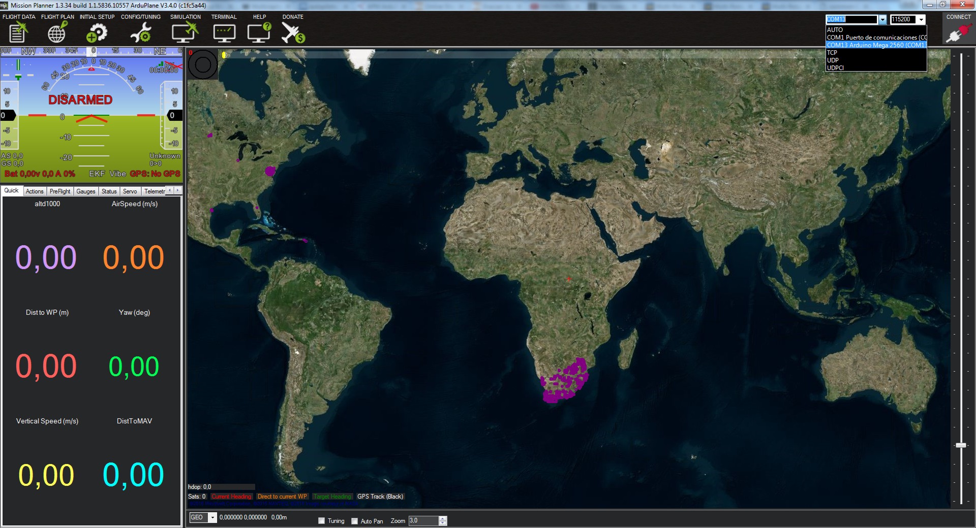

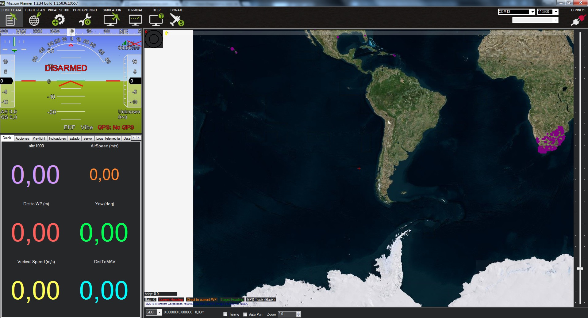

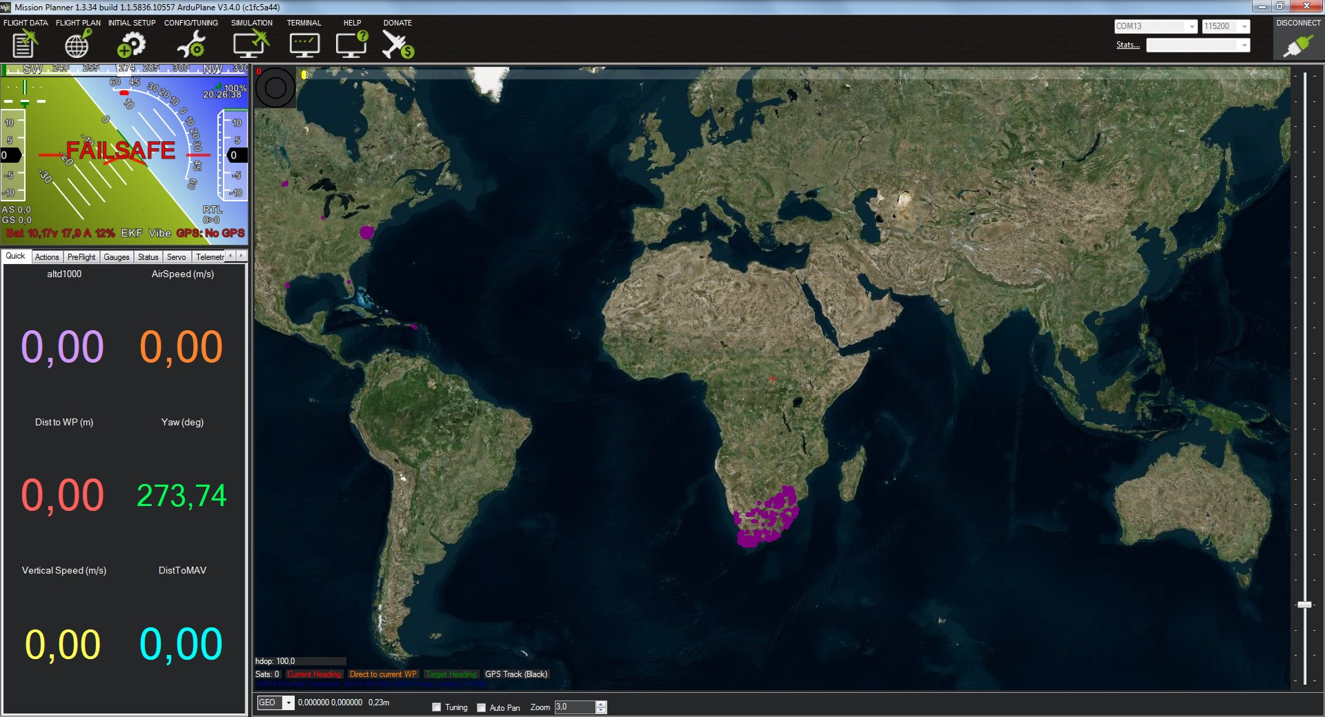

Una vez instalado el Missión Planner, al abrirlo nos encontraremos esta pantalla:

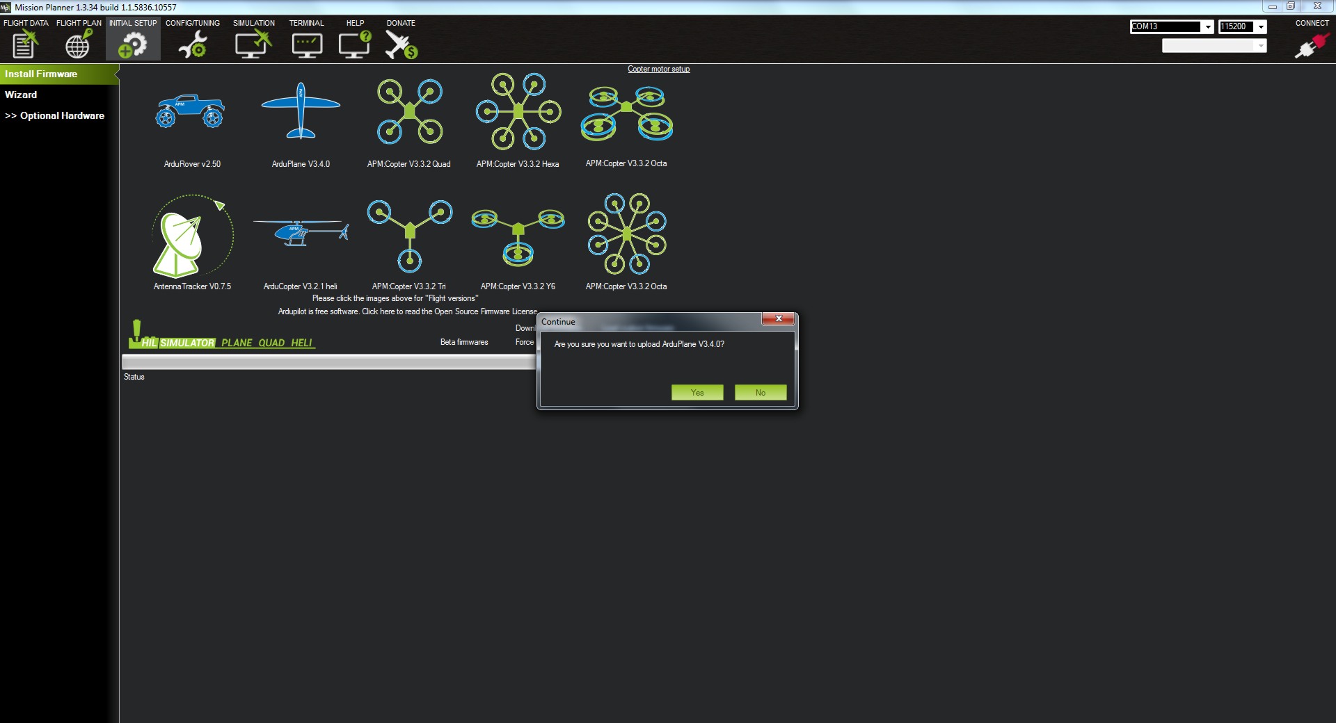

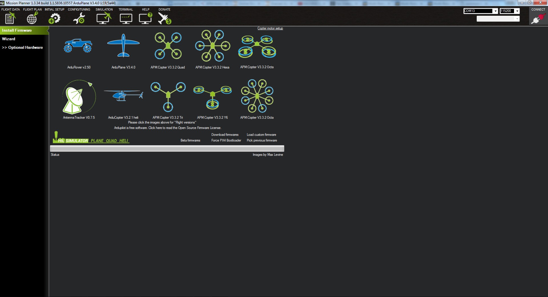

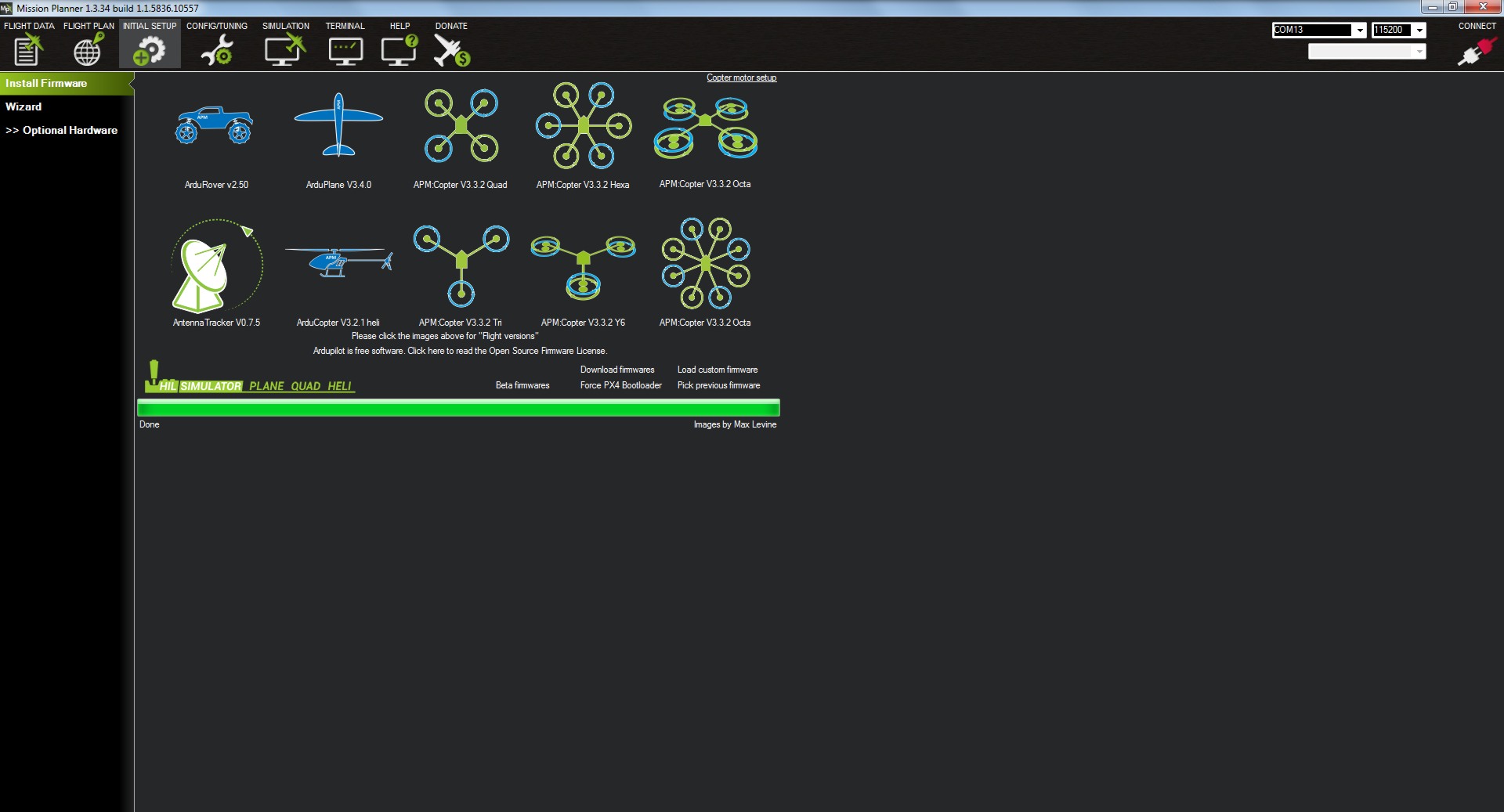

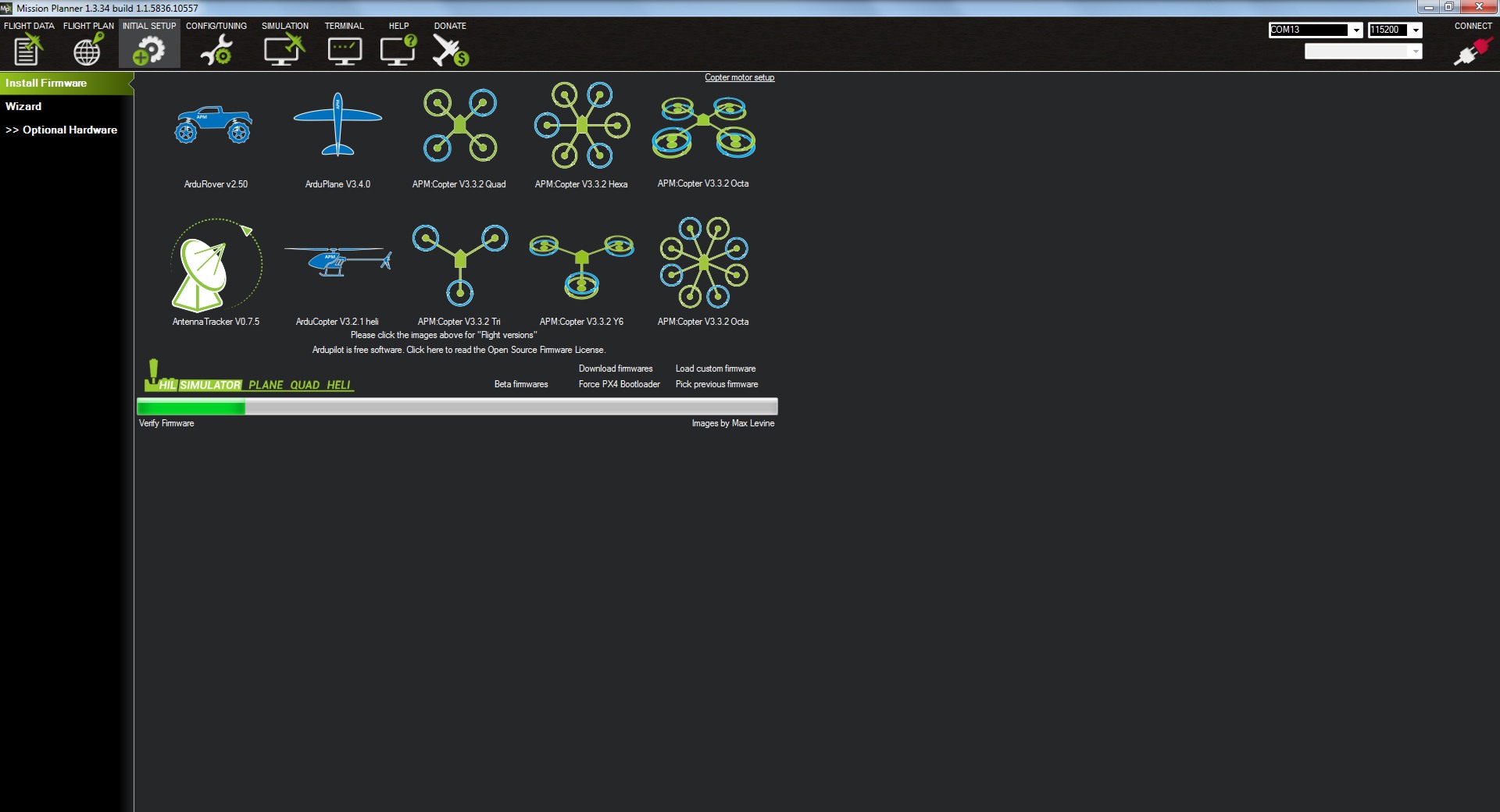

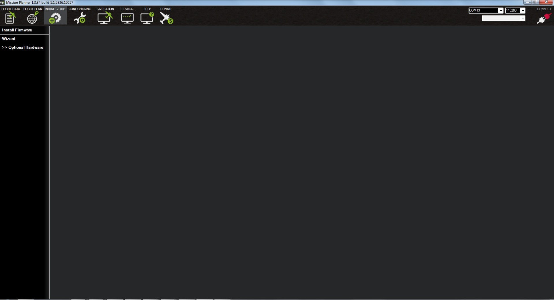

Lo primero que tenemos que hacer es cargar el firmware de la plataforma que vamos a usar, para ello en la barra del menú superior pinchamos sobre INITIAL SETUP

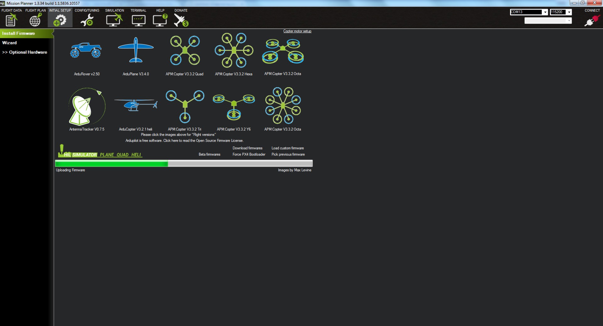

En la barra del menú de la izquierda pinchamos sobre INSTALL FIRMWARE
Para cargar el firmware necesitamos un cable micro USB con el que conectamos la placa al ordenador.
Al conectarnos nos aparece el siguiente mensaje.
Y nos aparecen todos los firmwares de las distintas plataformas, nosotros usaremos el correspondiente al avión.
El firmware es el ArduPlane y la versión actual es la 3.4.0, nosotros la tenemos con la versión 3.2.3, pero eso no es relevante ya que lo que queremos es hacer una descripción de cómo es el proceso de poner en marcha este piloto automático.
Pulsamos sobre el avión, nos aparece el mensaje si queremos cargar esa versión de firmware, le decimos que si.
Comienza el proceso de carga.

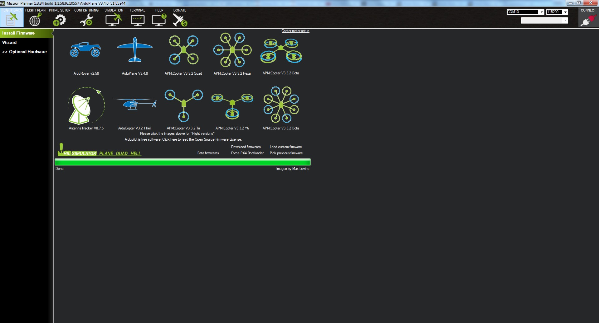

Realiza la verificación del firmware.
Y finaliza con la siguiente pantalla.

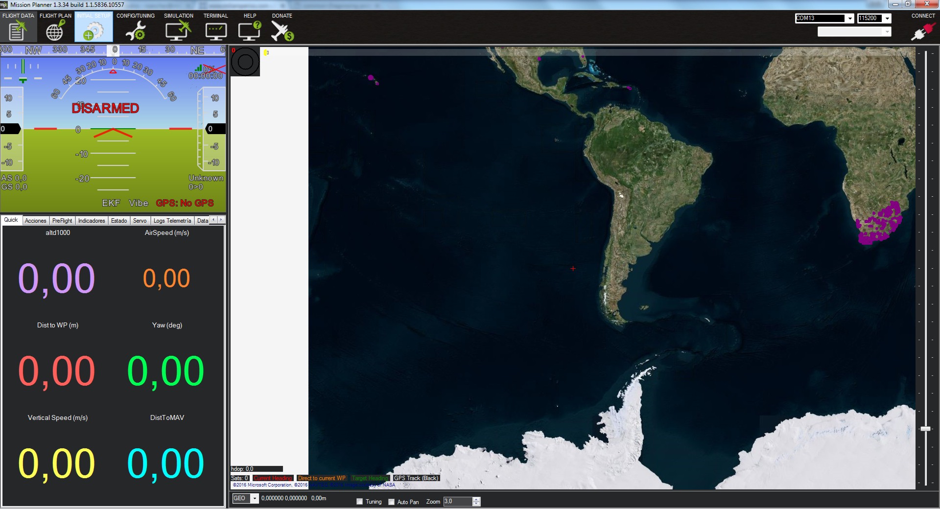

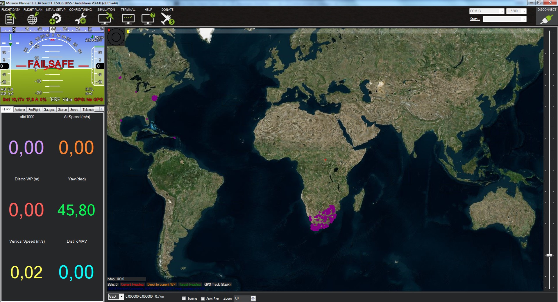

Una vez cargado el firmware en la placa mediante el menú superior pulsamos en FLIGHT DATA.
Esta es la pantalla donde vamos a ver los datos de nuestro avión por donde volamos, donde estamos, etc.

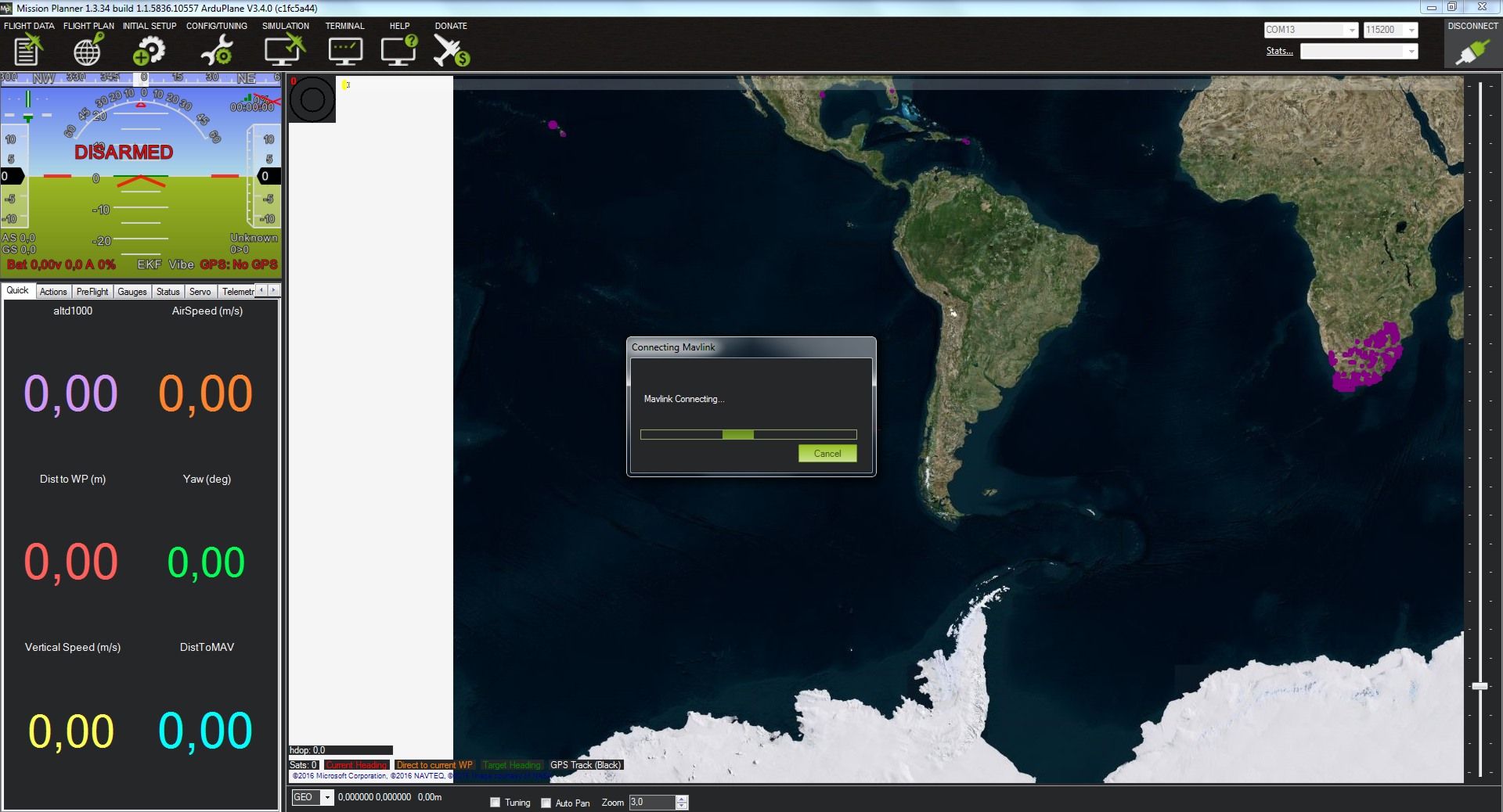

Para comunicarnos entre nuestro avión y el Missión Planner tenemos que realizar la conexión entre ambos.
Esta conexión la podemos realizar mediante el cable de USB o bien mediante el módulo de telemetría.
El módulo de telemetría se compone por un transmisor que esta conectado al autopiloto y el receptor que lo conectamos a un puerto USB de nuestro ordenador.
De momento vamos a conectarnos mediante el cable USB. Para ello tenemos que elegir el puerto a través del cual tenemos conexión con la placa, en nuestro caso es el COM 13.
La velocidad de transmisión mediante el cable USB es 115200.
Una vez seleccionado esto pulsamos sobre CONNECT.
Comienza el proceso de conexión

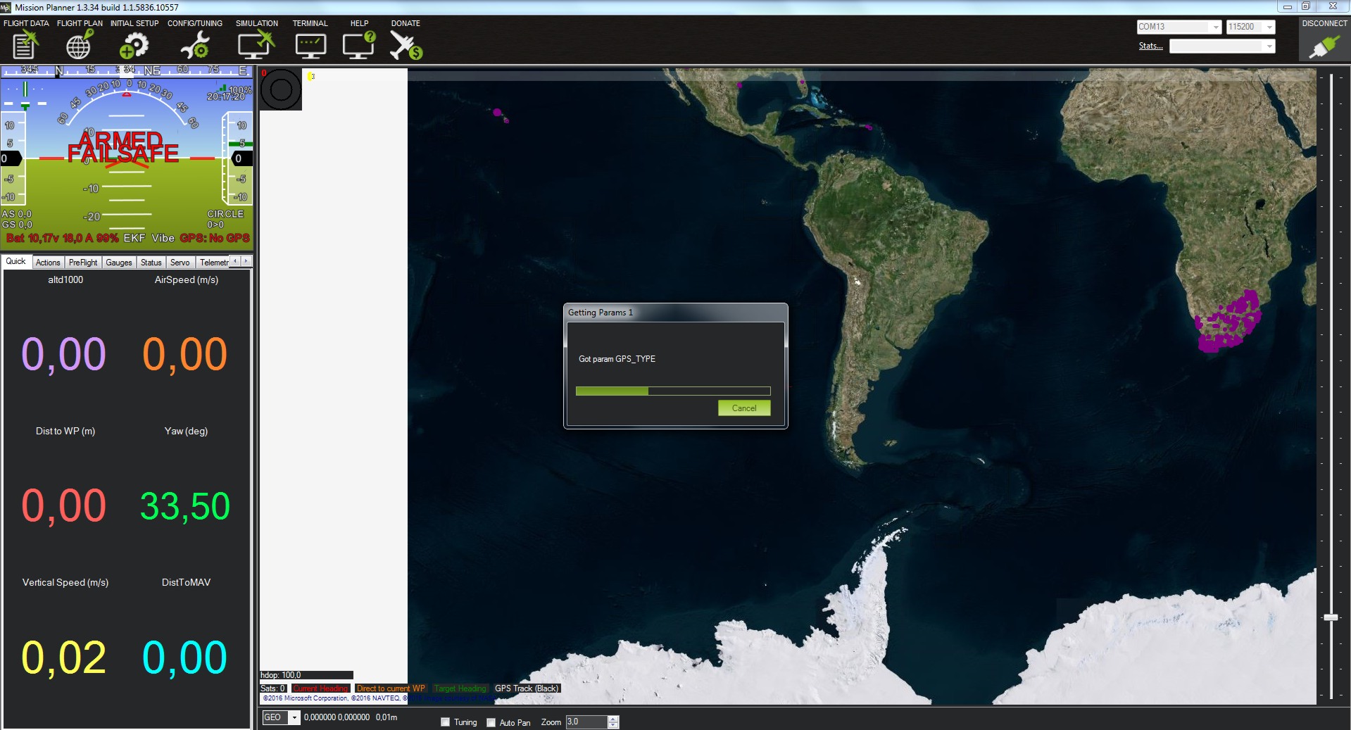

Y la carga de los parámetros por defecto que tiene el firmware cargado.

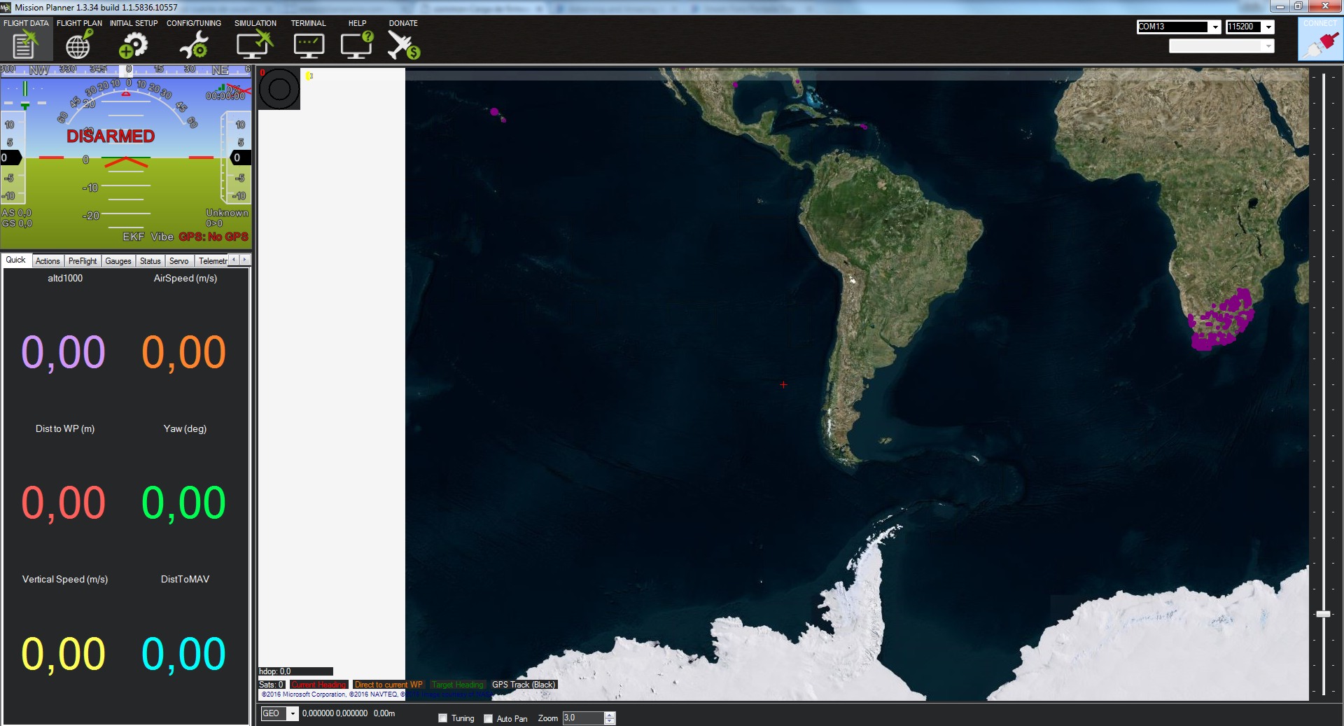

Una vez realizada la conexión nos aparecerá una pantalla similar a esta:
Si movemos la placa vemos que el horizonte artificial también se mueve.

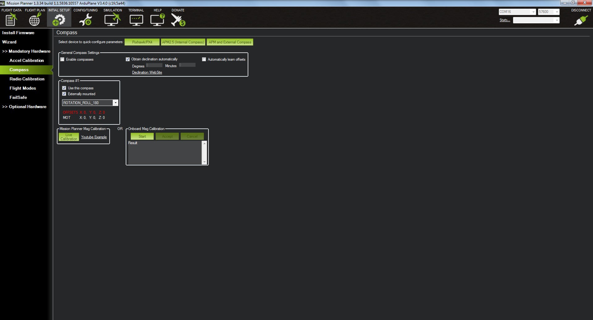

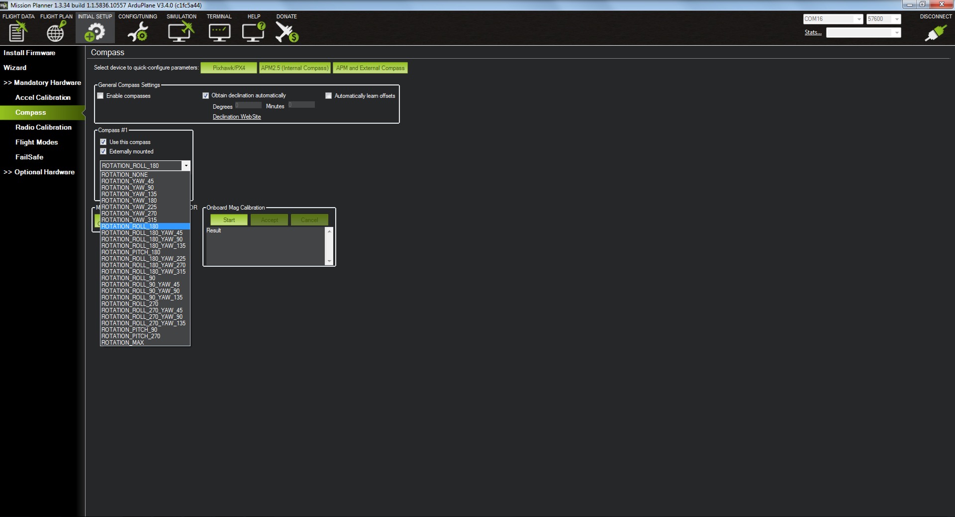

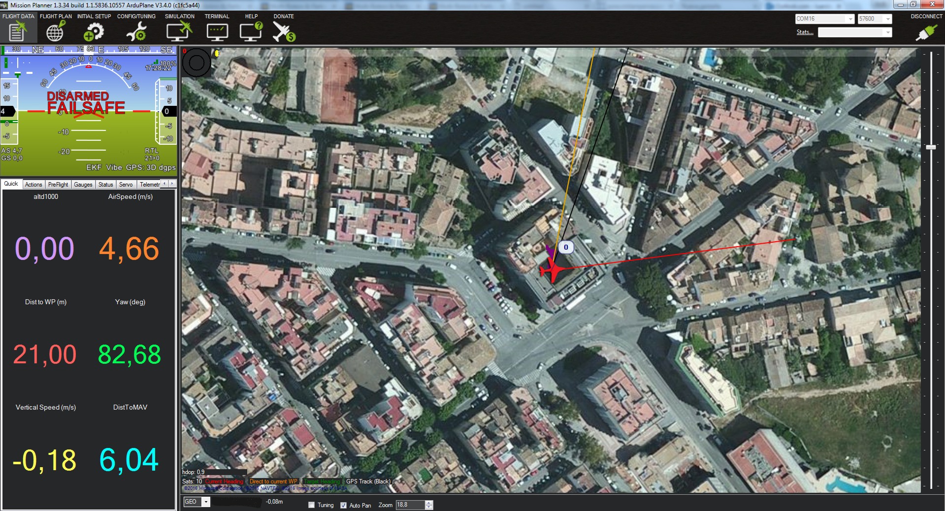

Una vez abierto el Missión Planner y conectada nuestra placa nos iremos al menú de INITIAL SETUP.

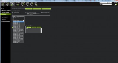

Comenzaremos por el compás, para ello pulsamos en el menu de la izquierda COMPASS.
En esta pantalla marcamos los siguientes ítems:
Comprobamos en la pantalla FLIGHT DATA que el vector "Current Heading" marca la posición real del avión.

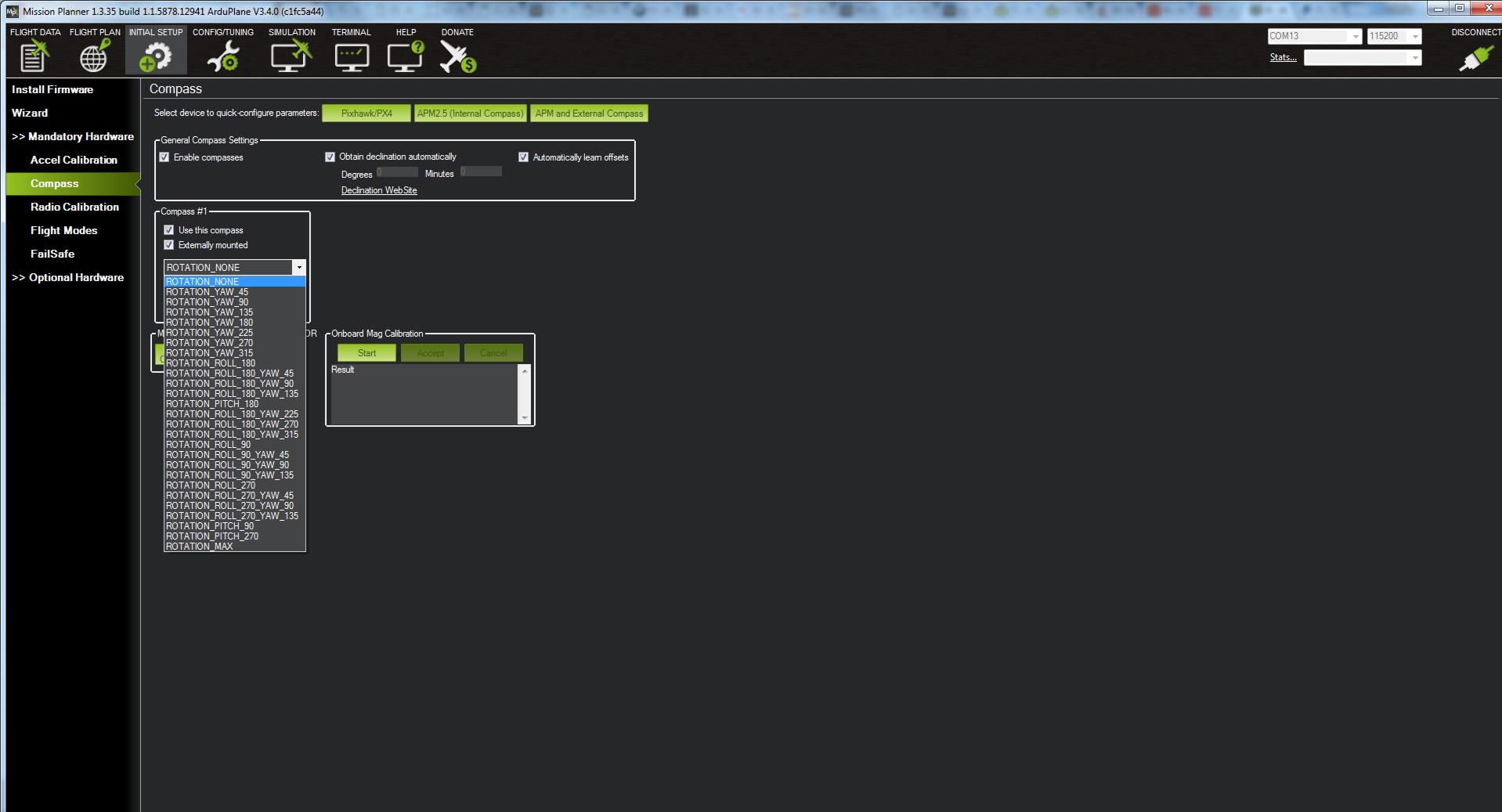

Si no fuera así, iremos eligiendo distintas opciones el despegable.

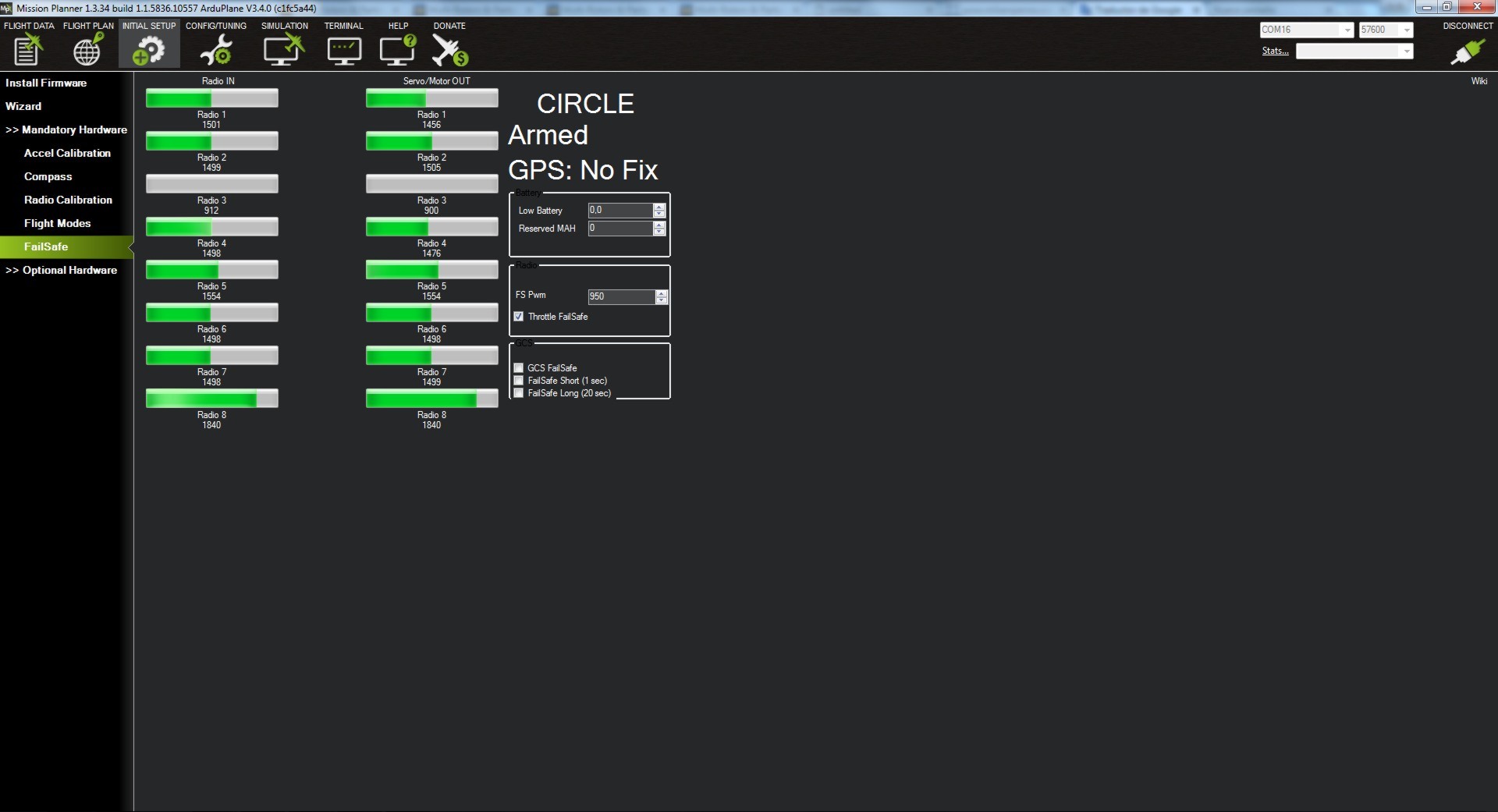

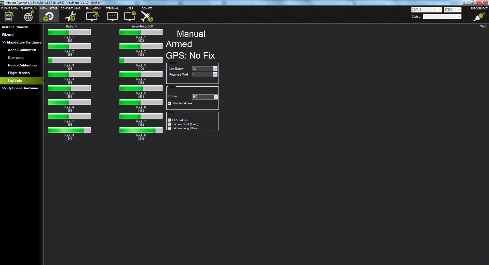

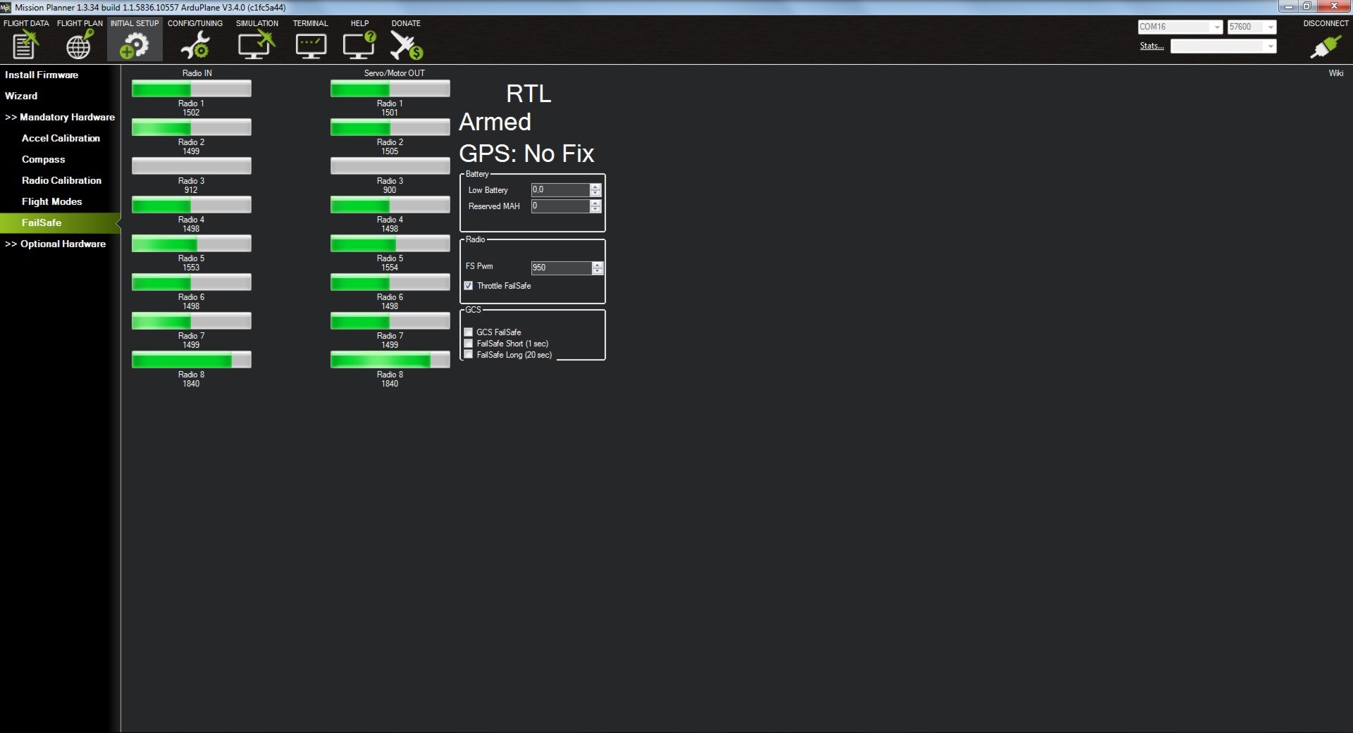

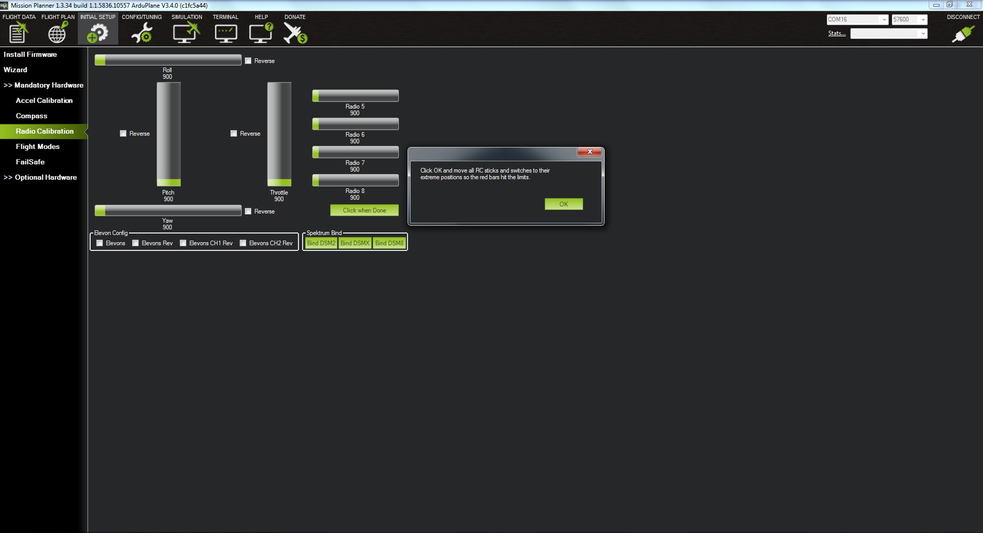

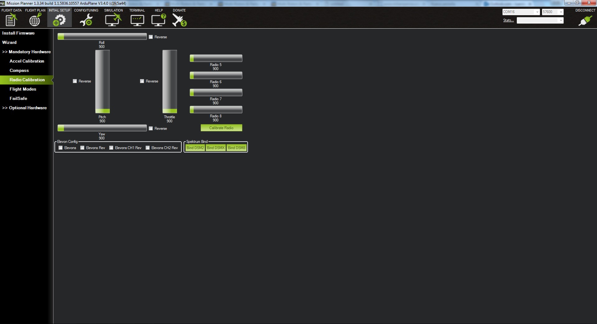

El siguiente paso es realizar la calibración de la emisora, pero antes de empezar la calibración es necesario que ajustemos al máximo el recorrido inferior del mando de gas (en nuestro caso al 150%) ya que nos basaremos en este valor para luego poder realizar la programación del failsafe.
Además para realizar los distintos modos de vuelo asignaremos al canal 8 dos interruptores, en nuestro caso uno de tres posiciones y otro de 2.

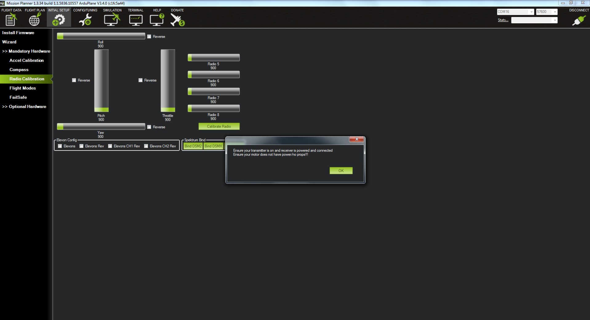

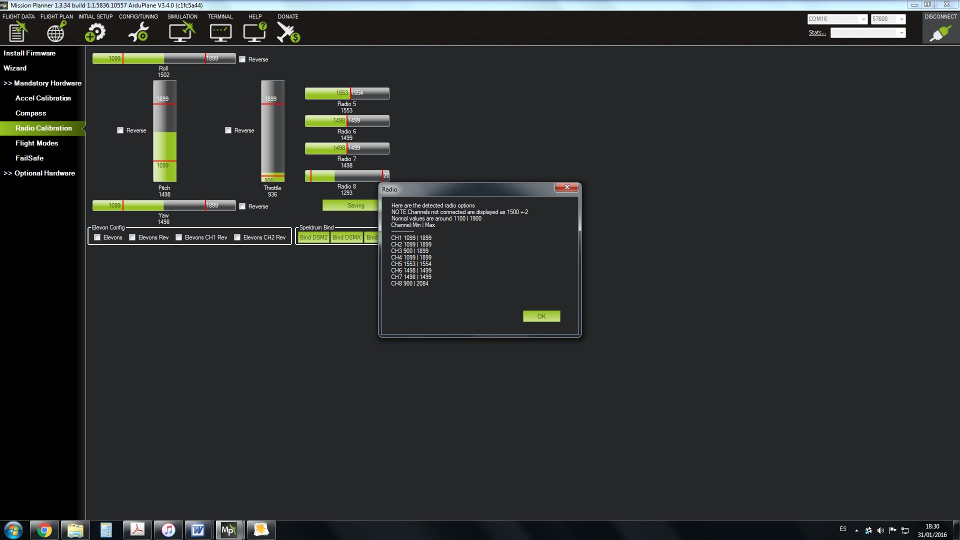

Una vez realizado esto accedemos a la pantalla de RADIO CALIBRATION y pulsamos “Calibrate radio”.
Nos aparece un mensaje informativo para asegurarnos que nuestra emisora y receptor están alimentados y conectados; y que el motor no esta conectado o no tiene hélice. Pulsamos OK si se cumple lo anterior.
Otra pantalla con mensaje informativo de mover todos los sticks e interruptores en todo su recorrido y unas barras rojas marcharán sus límites.

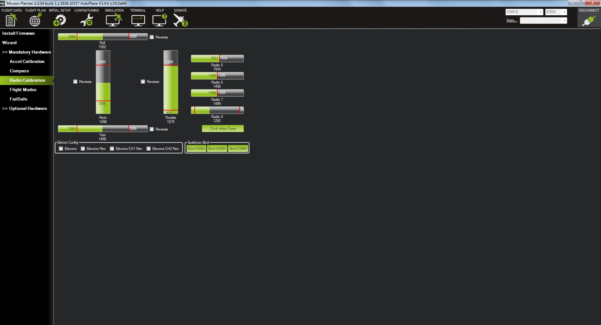

Una vez que hayamos movido todo pulsamos “Click when Done”, ponemos los stick en su posición central y el de motor abajo y pulsamos “Saving” quedando grabados los valores de los distintos canales.
Volvemos a poner al 100% el recorrido inferior del mando de gas.

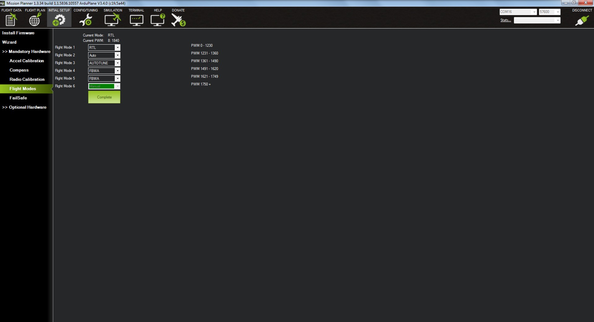

Lo siguiente que hacemos es asignar los modos de vuelo queremos. Para ello accedemos a la pantalla mediante el menú FLIGHT MODES.
Mediante la posición elegida de los interruptores asignaremos el modo de vuelo.
En nuestro caso, tenemos la siguiente configuración:
SW 2: 1 SW3: 1 = MANUAL
SW 2: 1 SW3: 2 = FBWA
SW 2: 1 SW3: 3 = AUTOTUNE
SW 2: 2 SW3: 1 = FBWA
SW 2: 2 SW3: 2 = AUTO
SW 2: 2 SW3: 3 = RTL
Una vez elegidos los modos de vuelo, lo siguiente que haremos es programar el Failsafe, accedemos a la correspondiente pantalla mediante el menú “FAILSAFE”
El Failsafe que vamos a activar es solo por perdida de señal de radio, es decir cuando el valor de PWM del motor es inferior a 950 (puede ser entre 920-1100).
El failsafe se activa por una perdida de señal corta o larga, por defecto 1.5 segundos y 5 segundos respectivamente los parámetros son FS_SHORT_TIMEOUT y FS_LONG_TIMEOUT.
Sí perdemos la señal por más de 1,5 segundos entrará el sailsafe y mediante el parámetro FS_SHORT_ACTN elegiremos que hace el avión, en nuestro caso con FS_SHORT_ACTN a 0, sí el avión va en “MANUAL” o “vuelo estabilizado FBWA” pasará a “CIRCLE” y sí vamos en “AUTO” seguirá en “AUTO”.
Sí la perdida de señal continua por más de 5 segundos con el parámetro FS_LONG_ACTN puesto a 1 hemos elegido que si estamos en “MANUAL” o “FBWA” pasará a vuelta a casa “RTL” y sí vamos en “AUTO” pasará a “RTL”.

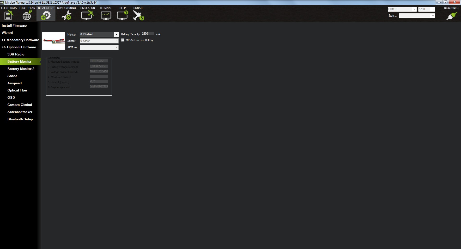

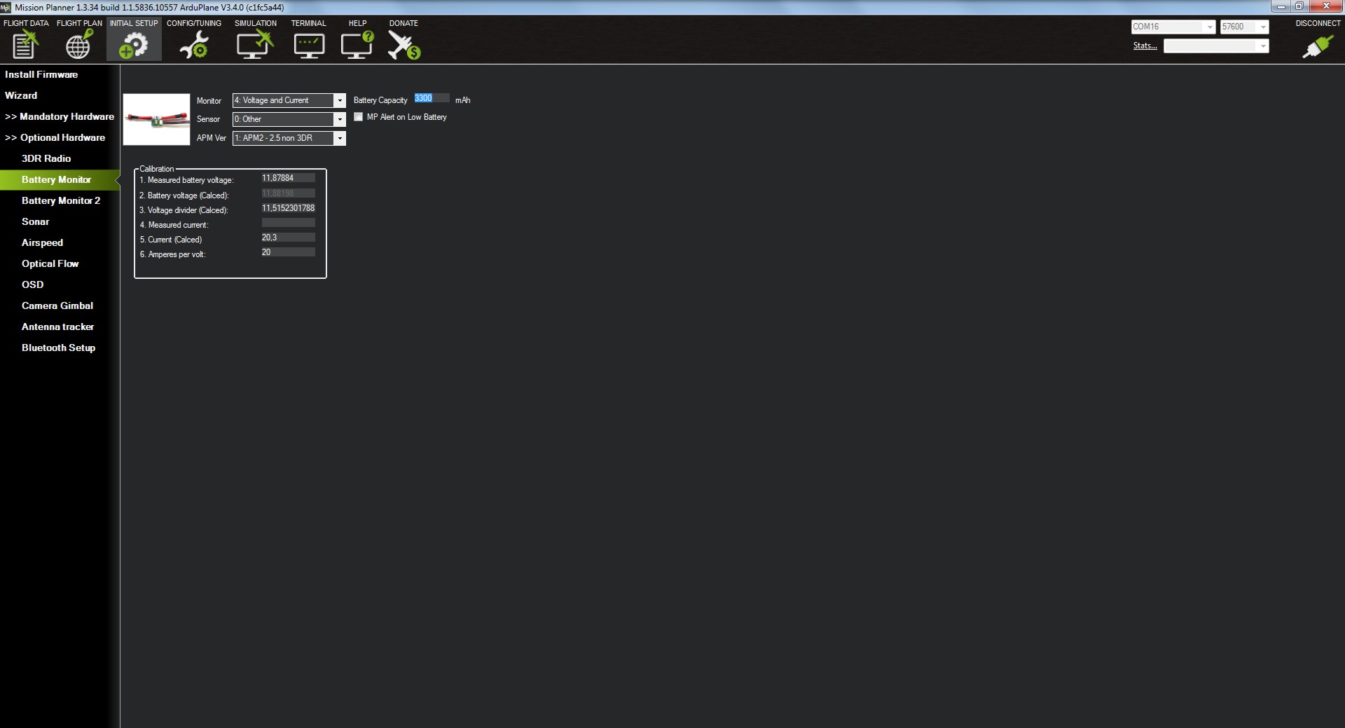

Y para terminar por hoy, vamos a configurar el monitor de batería, esto lo hacemos a través del menú OPTIONAL HARDWARE y el botón BATTERY MONITOR.
Elegimos la siguiente configuración desde los despegables:
Ponemos la capacidad en miliamperios/hora de la batería, en nuestro caso 3300.
Con la ayuda de un voltímetro medimos la tensión de la batería y la ponemos en la casilla 1, el valor medido por la placa aparece en la casilla 2, mediante valor de la casilla 3 ajustamos para que el valor real de la batería sea el que lee la placa.
Para configurar la intensidad con la ayuda de un amperímetro ponemos en marcha el motor a un régimen de vueltas que consuma por ejemplo 10 amperios. Este valor lo ponemos en la casilla 4 y vamos variando el valor de la casilla 6 hasta que sea igual a los 10 amperios que nos esta consumiendo el motor.
Bueno pues solo nos queda programar los parámetros de vuelo para la prueba de vuelo.

Hola Luar, revisando el tema de la posición del compás cuando es externo, he visto que pones "Roll 180" como posición diferente a la estándar.
¿Es como ejemplo o la real?
Si va instalado externo, plano y en sentido inverso a la orientación de la APM creo que es Yaw 180.
Qué opinas?
Por LUAR
#1340502
Hola Neri:
Para realizar las capturas de pantalla estamos usando una placa APM 2.6 igual que en la plataforma pero el gps es distinto, lo verificamos.
Gracias por la puntualización.
Miliamperios.com
Por LUAR
#1340859
Hola Neri y a todos:
Hemos tenido un ratillo y tienes razón.
El gps que tenemos en la placa para realizar las capturas de pantalla es un Ublox GPS Module V2.0.
La brújula es el circuito negro de la izquierda y el led queda a la derecha.
Según la información que hemos encontrado si tenemos el led blanco a la izquierda y la brújula a la derecha esta es la dirección 0º.
La flecha la hemos pintado nosotros y coincide con la dirección de la APM que esta justamente debajo.
En esta posición si que tenemos que poner YAW 180 como bien dice Neri, ya que la brújula la tenemos girada 180º.
En el Ranger el GPS es externo, esta colocado plano y con la misma dirección que la APM por lo que pondremos ROTATION_NONE.
Gracias Neri por tu observación.
Raúl.

Perdonar el retraso, continuamos con nuestra plataforma para FPV.

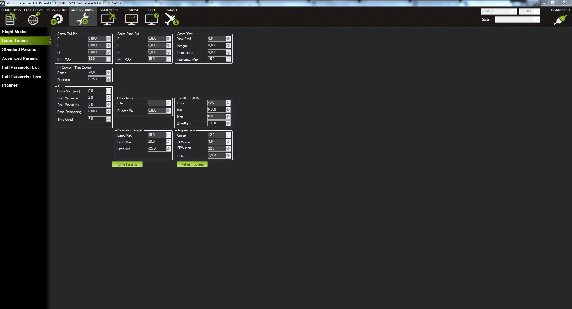

Ha llegado el momento de programar los parámetros para la prueba de vuelo.
Comprobados los mandos en modo manual, hemos ajustamos los recorridos de servo al 100% con +/- 12 mm en el timón de profundidad y +/- 10 mm en alerones y timón de dirección.
Partimos de la experiencia de otros modelos con unos PID de 0,8 en P tanto en Roll y Pitch, y mezcla de timón de 0,8 sobre alerones.
Ello es suficiente en un primer vuelo modo Estabilizado o FBWA. Nuevamente comprobamos que en estos modos:
- al inclinar en roll el avión los alerones actúen de tal manera que compensarían al sentido inverso (nos colocamos en posición de vista de vuelo, morro delante, inclinamos ala izquierda abajo y su alerón baja, viceversa para el ala derecha)
- al inclinar en pitch el fuselaje, la profundidad debe actuar para compensar la posición (morro picando, estabilizador sube y viceversa)
Si hubiera algún error de compensación en la pantalla de calibración de radio clicaríamos el reverse correspondiente.
El primer vuelo en modo manual nos dio la impresión de centro de gravedad adelantado (estaba colocado según manual 52 mm +/- 5mm) y que al aumentar motor tendía a picar notablemente (como buen “pusher”).
Una vez tomado el “pulso”, pasamos a modo STAB, sin cambiar gas, y corrige perfectamente la oscilación propia de vuelo en manual. Probamos que corrige adecuadamente movimientos en roll y pitch, y pasamos al modo FBWA. Enseguida notamos que es perezoso a nuestros deseos y aterrizamos para aumentar P y retrasar el centro de gravedad.
En el aterrizaje nos capota al tocar tierra.
Subimos a 0,9 en roll y pitch, y 1 el apoyo del timón a los alerones. Retrasamos la batería y probamos un nuevo vuelo en FBWA. Empieza a mejorar pero el motor aún provoca una tendencia a picar. El aterrizaje ha sido más fino y hay que acelerar un poco antes de tocar pista.
Os dejamos un vídeo de la primera prueba de vuelo en la que una vez hecho el vuelo de prueba, realizamos las comprobaciones básicas de la programación de la APM, estas son el vuelo en modo FBWA y el retorno a casa RTL.
Hacemos notar que hacia viento y el trabajo del estabilizador en FBWA se aprecia muy bien en el aterrizaje. Ayuda muchísimo al vuelo. Encontramos que necesitaba mayor apoyo del timón a los alerones y lo pasaremos a "1" para la prueba del vuelo automático.
Al paso a RTL desde un vuelo bajo se observa como reacciona a trepar a la altura de “home” programada, y el efecto pusher del motor le provoca una picada con lo que hace un vaivén que no debería hacer. Por ello reduciremos el máximo de motor en los ajustes del motor en el MP.
En general tiene un vuelo dócil y lento. Se frena bastante con viento moderado y se queda colgado, la APM no lo deja entrar en pérdida, y nos da tiempo de acelerar tranquilamente el motor.
Mediante la telemetría observamos el bajo consumo del motor para un vuelo plano, que junto a la capacidad de 3,3 Ah de la batería nos daba una autonomía de unos 20 minutos.

#1350108
Hola a todos de nuevo:
En este vídeo que hemos montado os mostramos la prueba de los cambios de los pid’s que os comentamos en la entrada anterior.
Realizamos la comprobación del retorno a casa RTL y luego probamos la misión que hemos programado.
La repetimos dos veces, para volver a repetir la misión tenemos que pasar a manual para poder lanzarla de nuevo.
Aterrizamos en FBWA.
