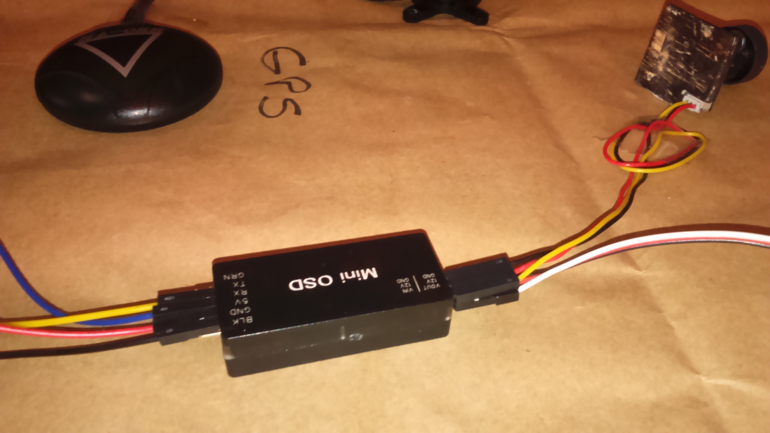

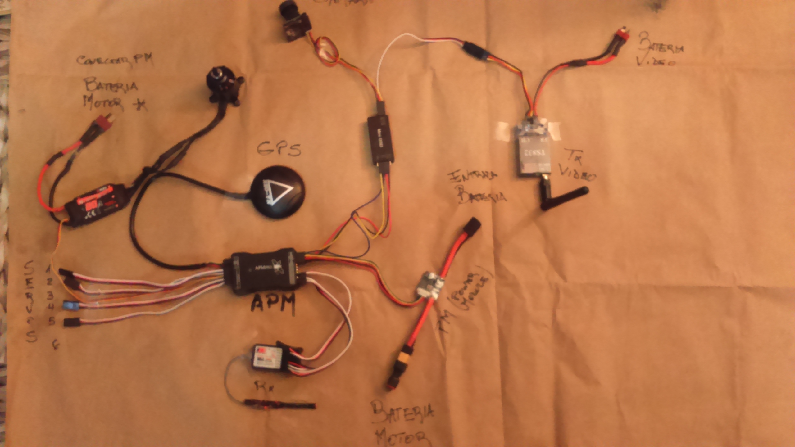

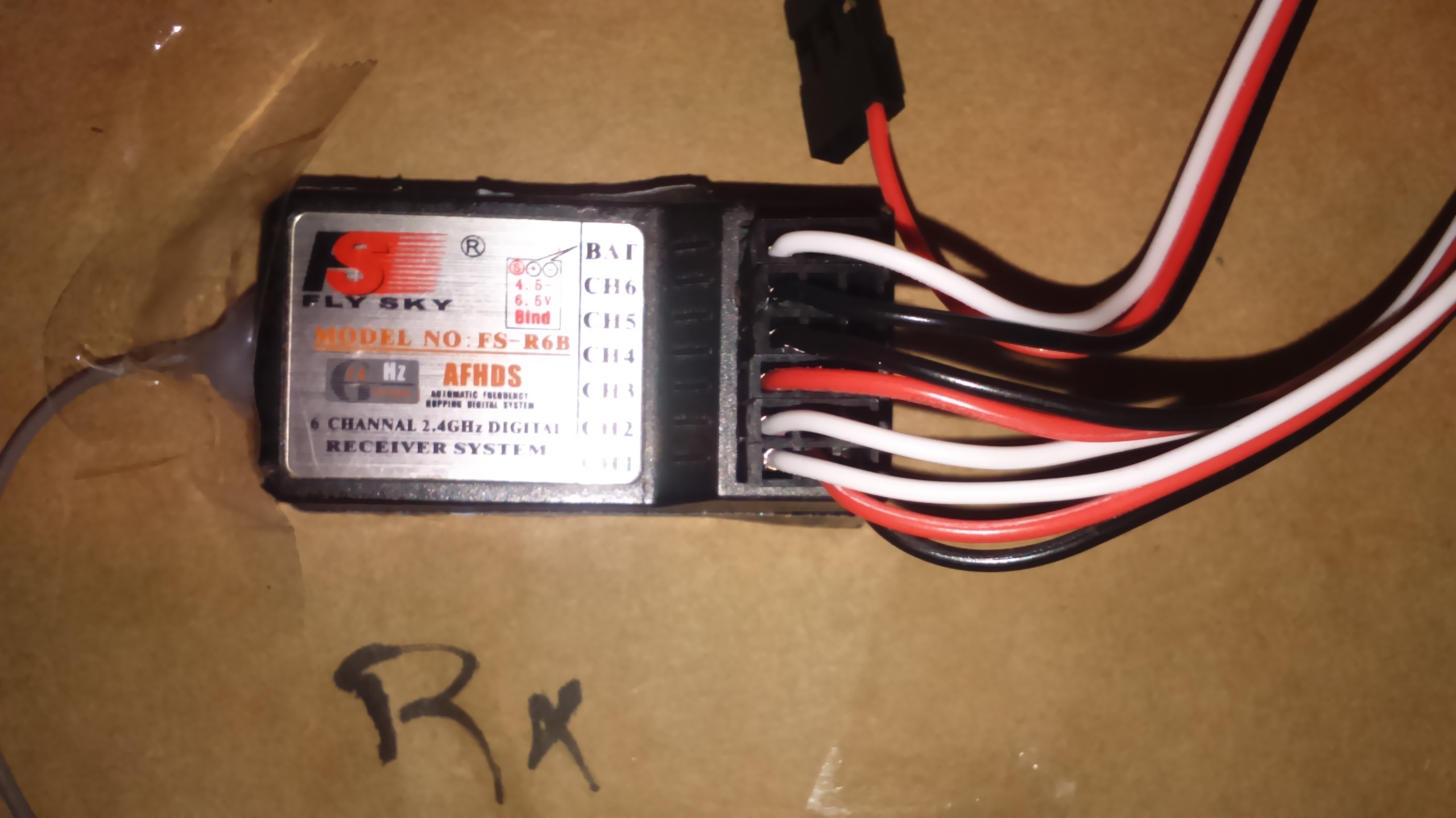

Hola buenos días a todos, con la intención de reflotar este tema y de dejar algo de información para quien le pueda ser de utilidad, voy a comentar la instalación y configuración de una Mini APM Pro en un avión fpv raptor.
Me he embarcado en esta aventura, a pesar de ser un novato total en estos temas gracias a la inestimable ayuda de nuestro compañero Luar, Administrador del foro y gran conocedor de toda esta mística de configuracióe n y puesta en marcha de las controladoras de vuelo y su correspondiente Arduplane ejecutado en mi caso con el Mission planner. También sabiendo que podemos contar con la ayuda de muchos otros foreros que también controlan a la perfección este programa de código abierto, por lo tanto ánimo a todo aquel que le apetezca instalar una APM que lo haga que no es tan difícil como parece.
Antes de comenzar a colocar los componentes en el avión he preferido ensayar su cableado fuera para entender como van conectados, probarlos y proyectar su instalación en mi avión, aquí les dejo unas fotos.
Luego he seguido los pasos del tutorial que se han currado los compañeros y he ido configurando las funciones básicas sin mayores problemas.
Aún me quedan por hacer algunos ajustes y a la espera de buen tiempo para hacer una prueba de vuelo, ya que por ansioso lo intenté la semana pasada con mucho viento y no lo pude ni despegar en manual, que allí la controladora no interviene para nada, y rompí el timón de cola en 30 segundos de cabezoneria jaja, pero bueno de todo se aprende....
Seguiré comentando conforme vaya avanzando.
Un saludo y gracias a todos por las ayudas recibidas, especialmente al amigo Luar!!

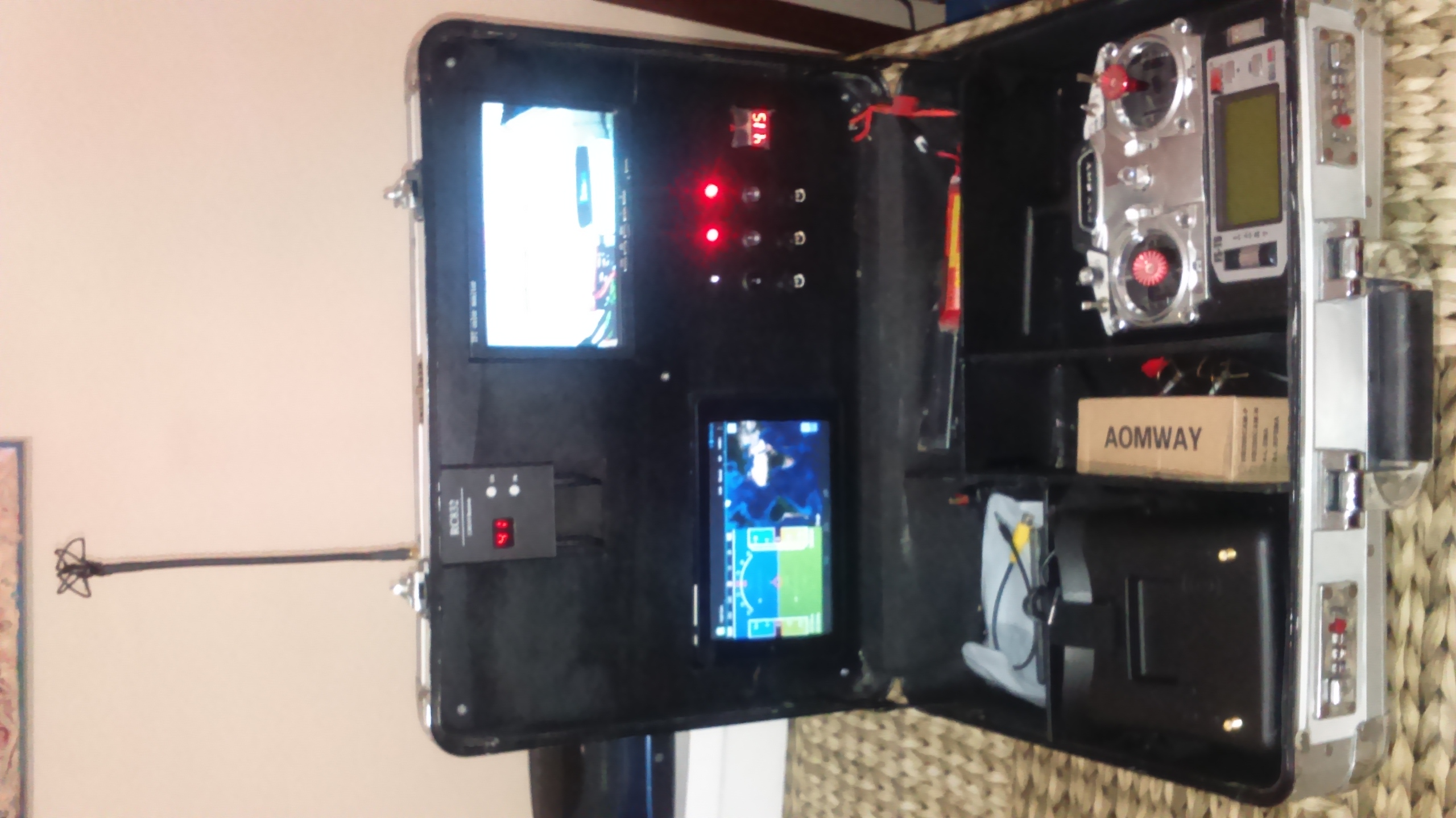

Aqui dejo una foto de la estacion de tierra

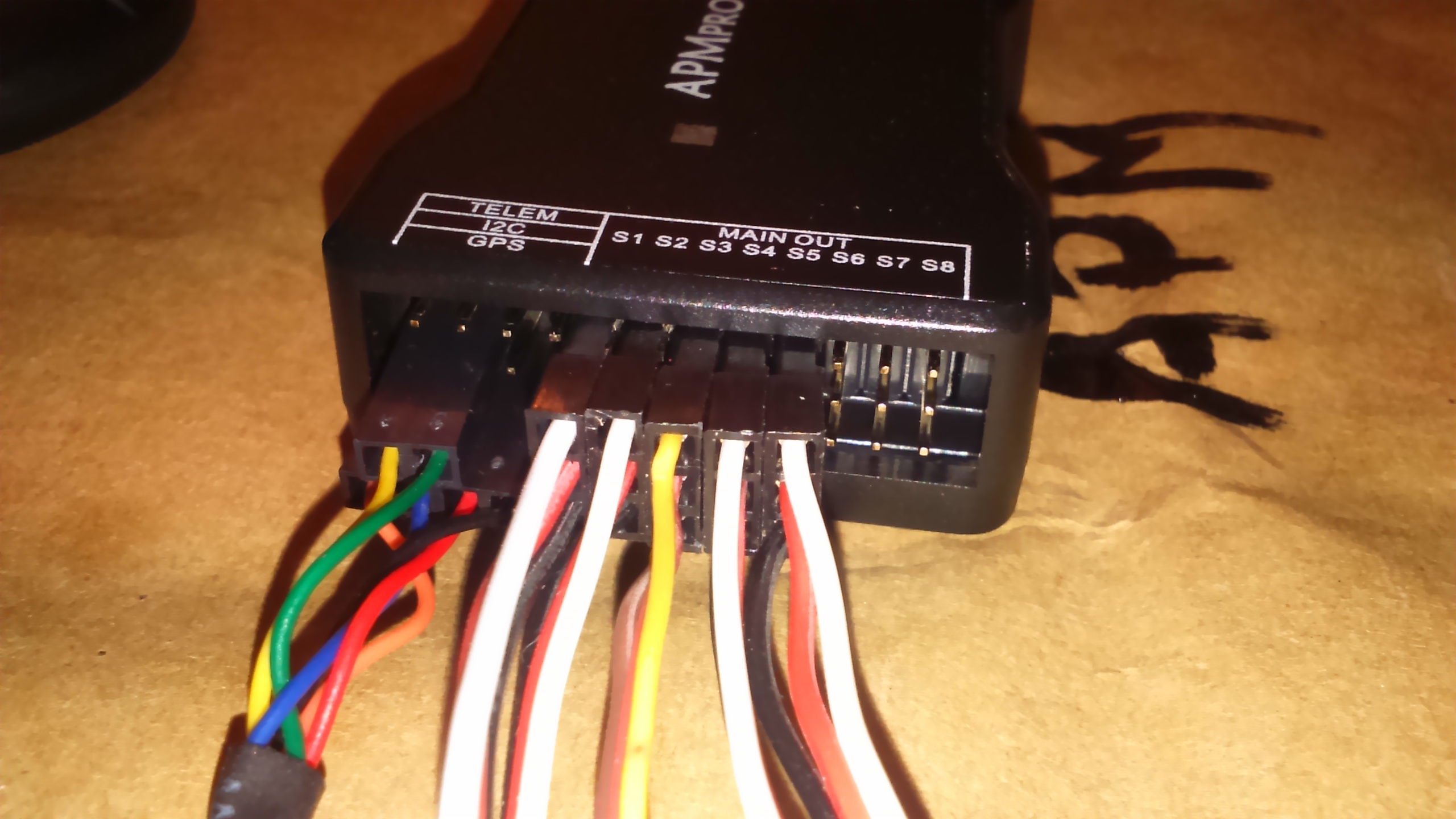

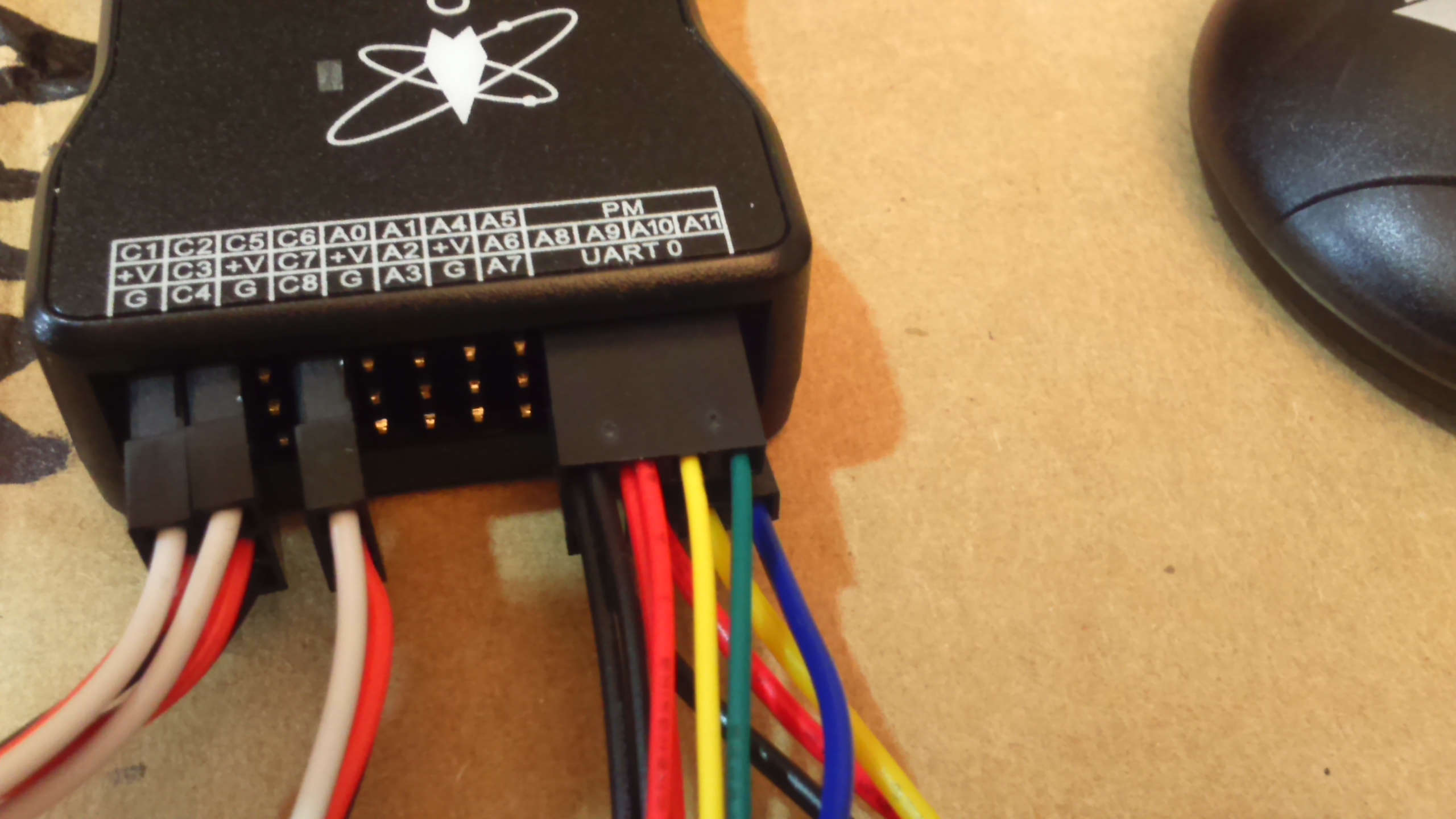

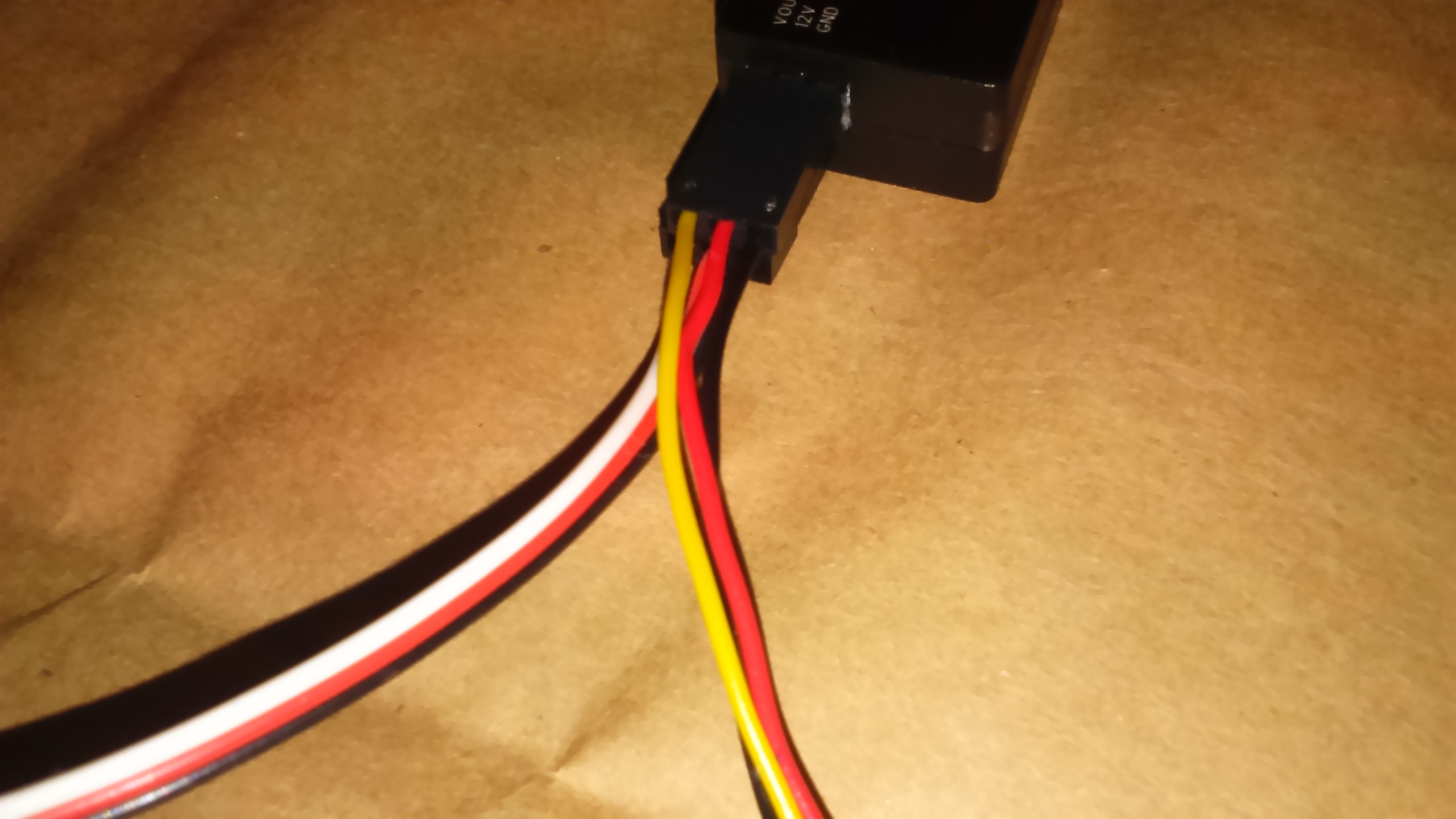

Hola amigos, como en mis conexiones del Power Module a la APM Mini PRO me han surgido problemas de
calibracion y creyendo que era un problema de sofware lo he consultado en el hilo destinado al Arduplane y me han ayudado a resolverlo. Por lo tanto dejo tambien constancia aqui para facilitar la busqueda y facilitar el conexionado y calibracion de nuestro dispositivo.
En el momento de ponernos a conectar el Modulo de Potencia o PM (Power Module), en primer lugar hay que mirar bien el PM que cada uno tiene e interpretar como ha sido fabricado, imagino yo que con el original de 3DR eso no ha de suceder y deben venir todos iguales, pero la mayoria tenemos clones chinos y ahi la cosa cambia. Del lado de la plaqueta hay que respetar el sentido en que debe circular la corriente para saber de que lado se debe conectar la bateria , eso se ve a simple vista y esta identificado con una flecha, ademas de los conectores que lleva (de esto ultimo yo no me fiaria demasiado y comprobaria la flecha)
En segundo lugar hay que mirar los conectores y buscar con que color de cable esta conectada la corriente o amperajes (letra I) y la tension o voltaje (letra V).
En tercer lugar hay que segir esos colores de cables (negro reojo amarillo y verde en mi caso) y ver en que posicion del conector tipo servo pero de 4 puntos (6cables) tiene cada uno asignados los 4 contactos que nos interesan (GND, V5.3v, I , V).
Cuarto localizar el puerto asignado al PM en la APM y deducir en que pin está siendo conectado nuestro cable que viene del sensor de voltaje y de amperaje. Este numero variará si se trata de una APM 2,6 o una Pixhawk, o una Mini APM Pro, etc)
Quinto, ya en el mission planner asignarle desde el software , en el listado de parametros generales, el mismo numero de pin que hemos deducido en el paso anterior.
Sexto, escribir los nuevos parametros y recien alli pasar a hacer la calibracion de voltaje y amperaje.
En mi caso, tratandose de una Mini APM PRO, he conseguido que funcione asignandole en el primer desplegable "OTHER", en el segundo desplegable "PM 2,5 APM ..... NON 3DR" y el tercer desplegable no he seleccionado nada por que si elegia cualquiera de las opciones que alli aparecen se me des-asignaban los numeros de pines que habia asignado en el punto Quinto.
Bueno aqui dejo esta reseña, que tambien la copiare al hilo de la Plataforma FPV Patrocinada, para quien le pueda ser de utilidad en el futuro al intentar iniciarse en el vuelo asistido por controlador .

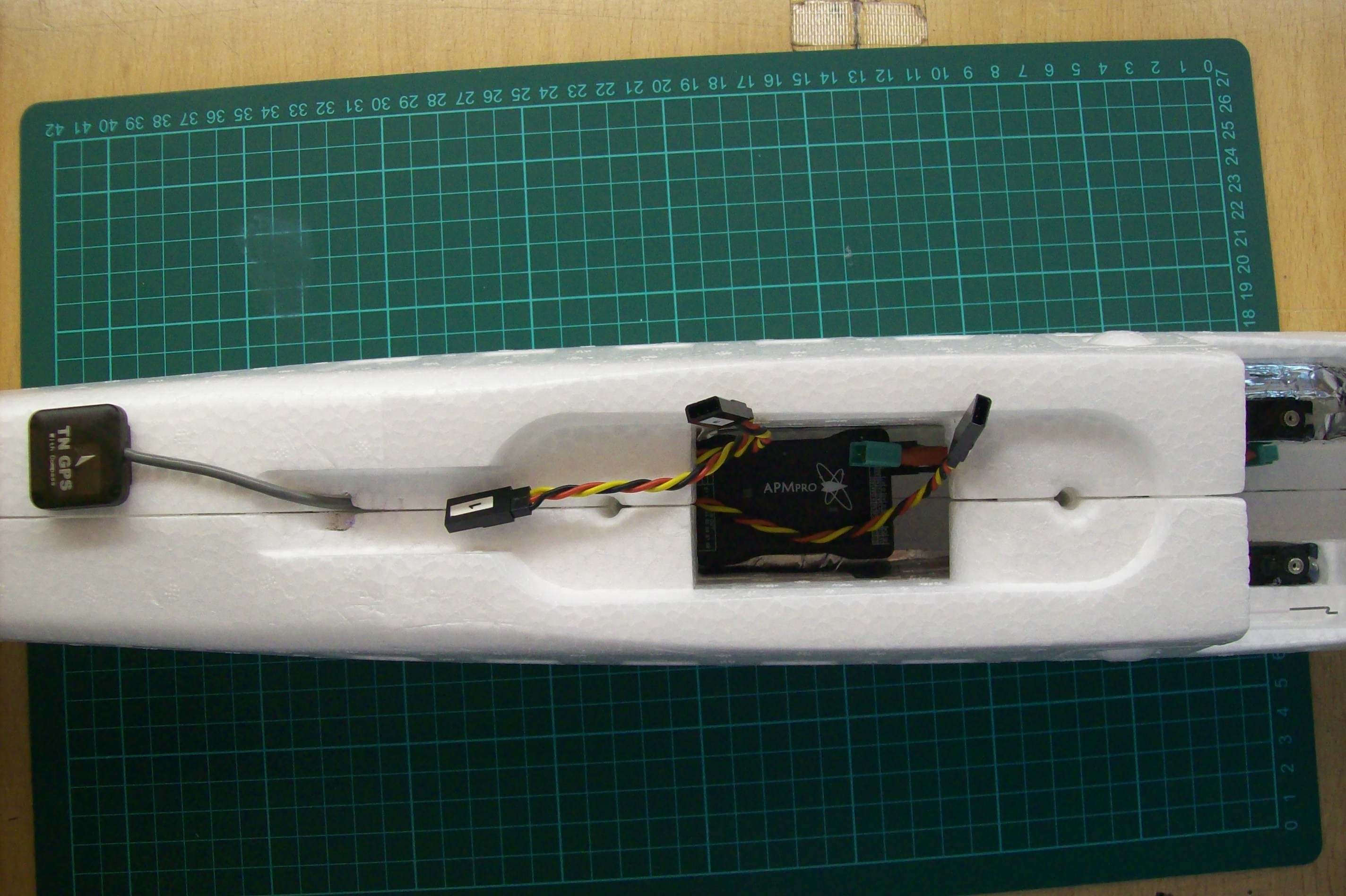

Hola a todos, estoy disfrutando con el montaje de este Twin Star, ya lo tengo más avanzado respecto lo último escrito en el post. Preparo algunas fotos más y continuaré, Te adelanto la colocación del GPS con brújula:
Vista superior central
Este GPS es diferente al normalmente servido en los conjuntos de la Pro mini, y en las pruebas previas (en casa) funciona con 0º con los cables hacia adelante. Esto depende de como esta situado el chip magnetómetro. Usando 3DR y copias es 180º, pero no en este caso.
Por fendrich
#1364121
lluis escribió:Hola a todos, estoy disfrutando con el montaje de este Twin Star, ya lo tengo más avanzado respecto lo último escrito en el post. Preparo algunas fotos más y continuaré, Te adelanto la colocación del GPS con brújula:
Si ya se aprecia en la foto que este gps tiene pintada la flecha hacia adelante a pesar de estar montado detras de la apm y de llevar el cable hacia adelante.

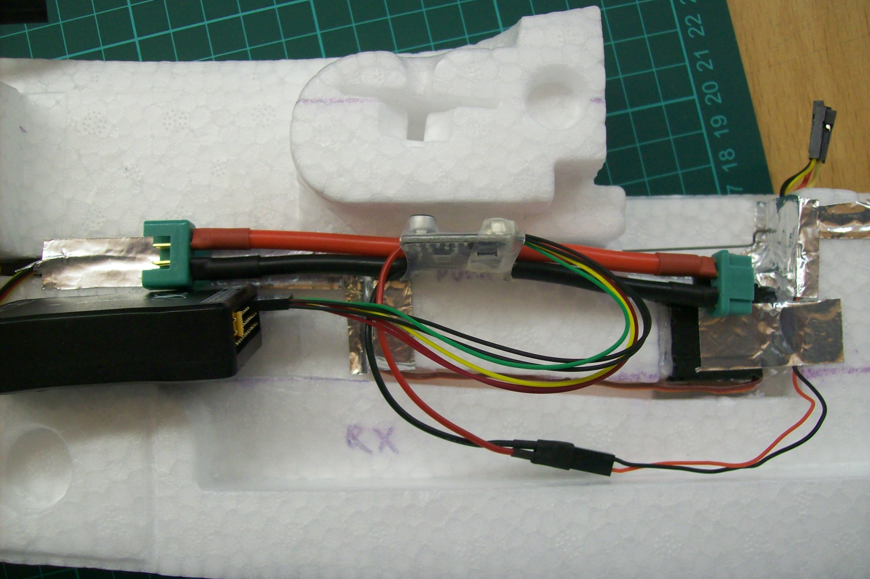

Hola a todos, el TX de video y cámara van conectadas con un terminal al power module. Para ello lo he soldado a la salida de potencia.
Aún estoy montando los motores a las alas y no lo he probado, pero espero que no haya problemas....

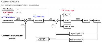

#1370381

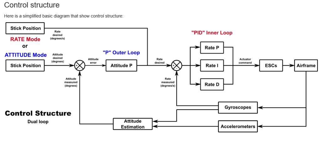

Si te refieres a poner un valor de P negativo. Negativo para el calculador no tiene sentido, sería 0.
Por si te interesa el tema, los controladores se rigen según este esquema:

Vaya, pensé que para cambiar el signo bastaría con cambiar el signo de la P, pe suena haberlo hecho así hace tiempo... supongo que me tocará jugar un poco con los Reverses.
