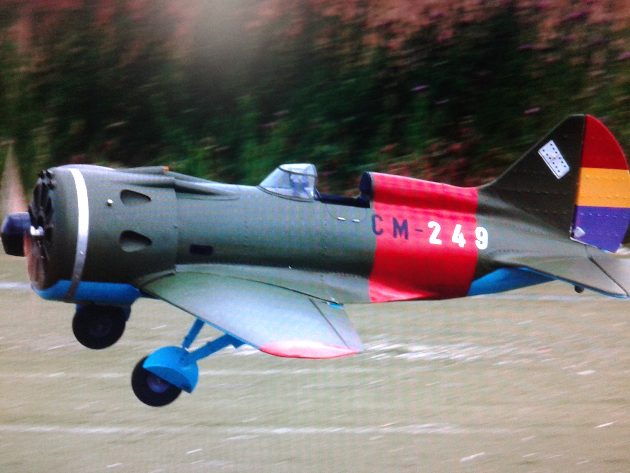

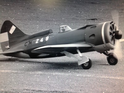

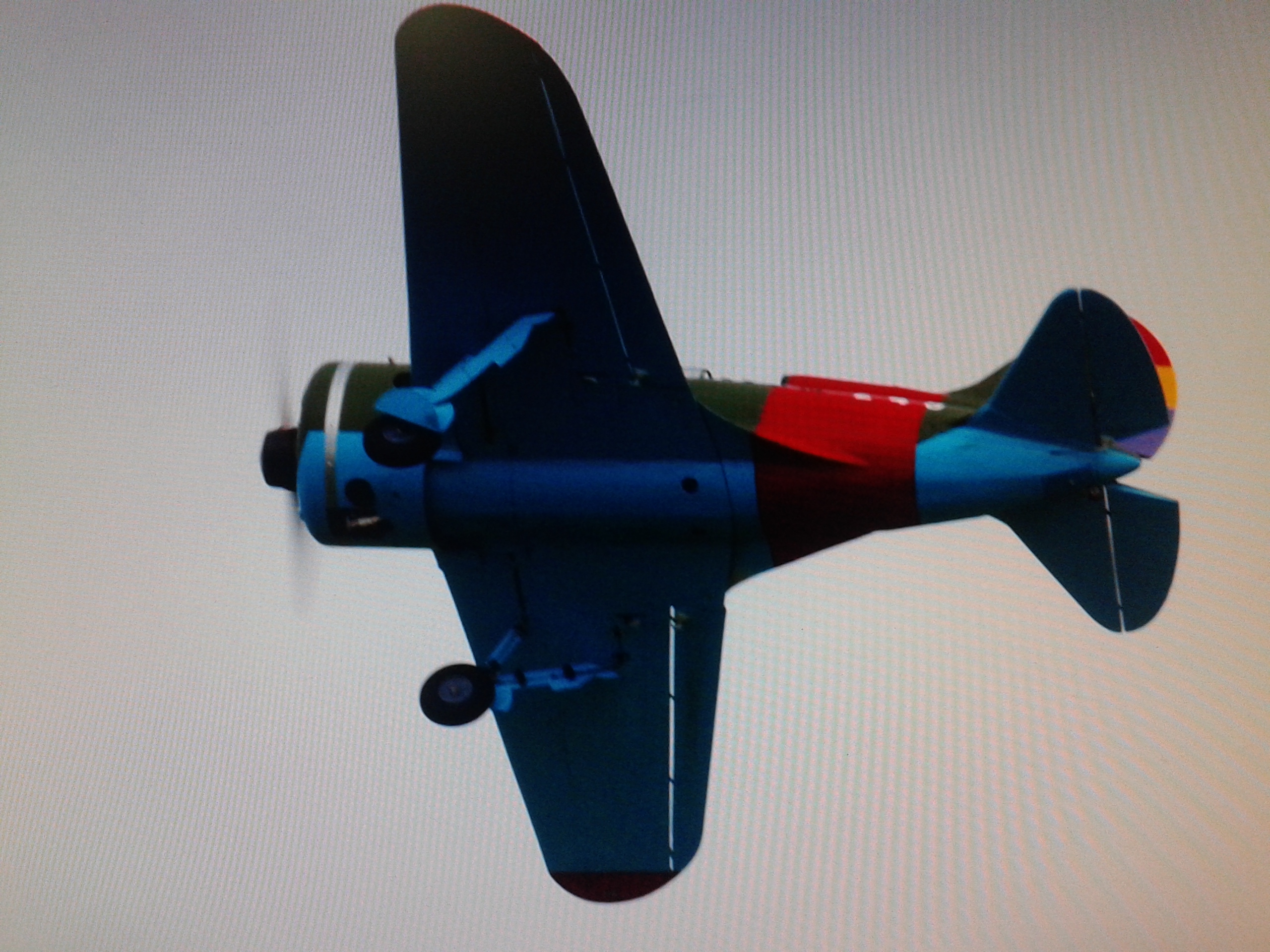

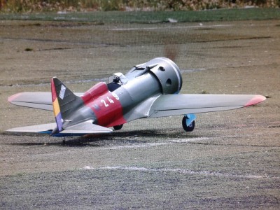

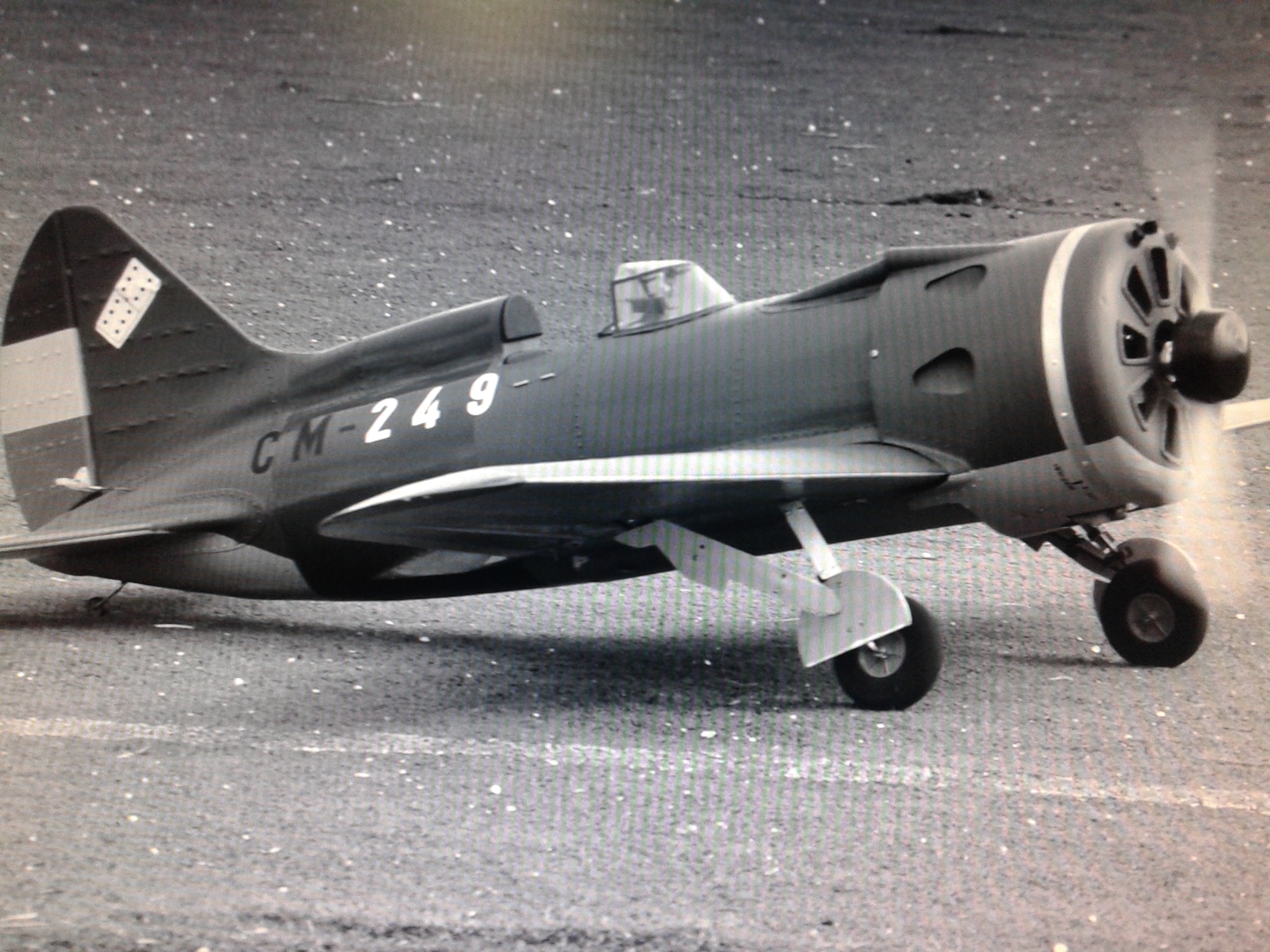

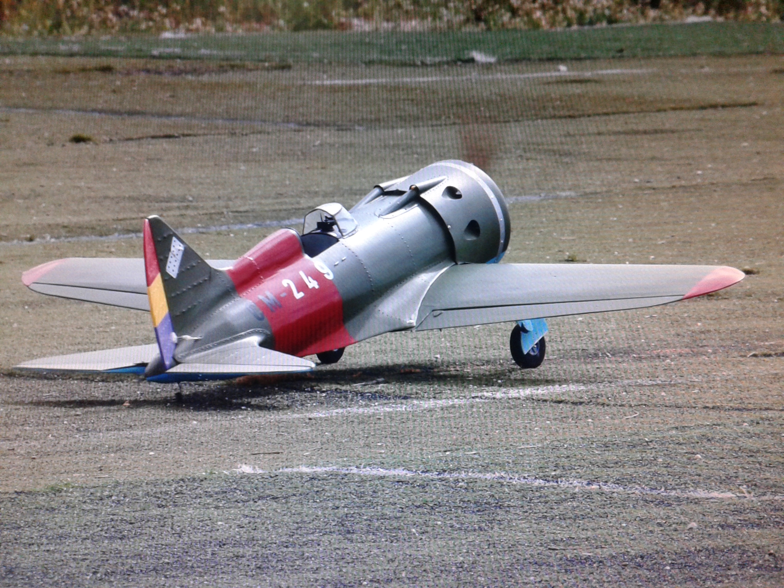

Por VOLVO
#1349944

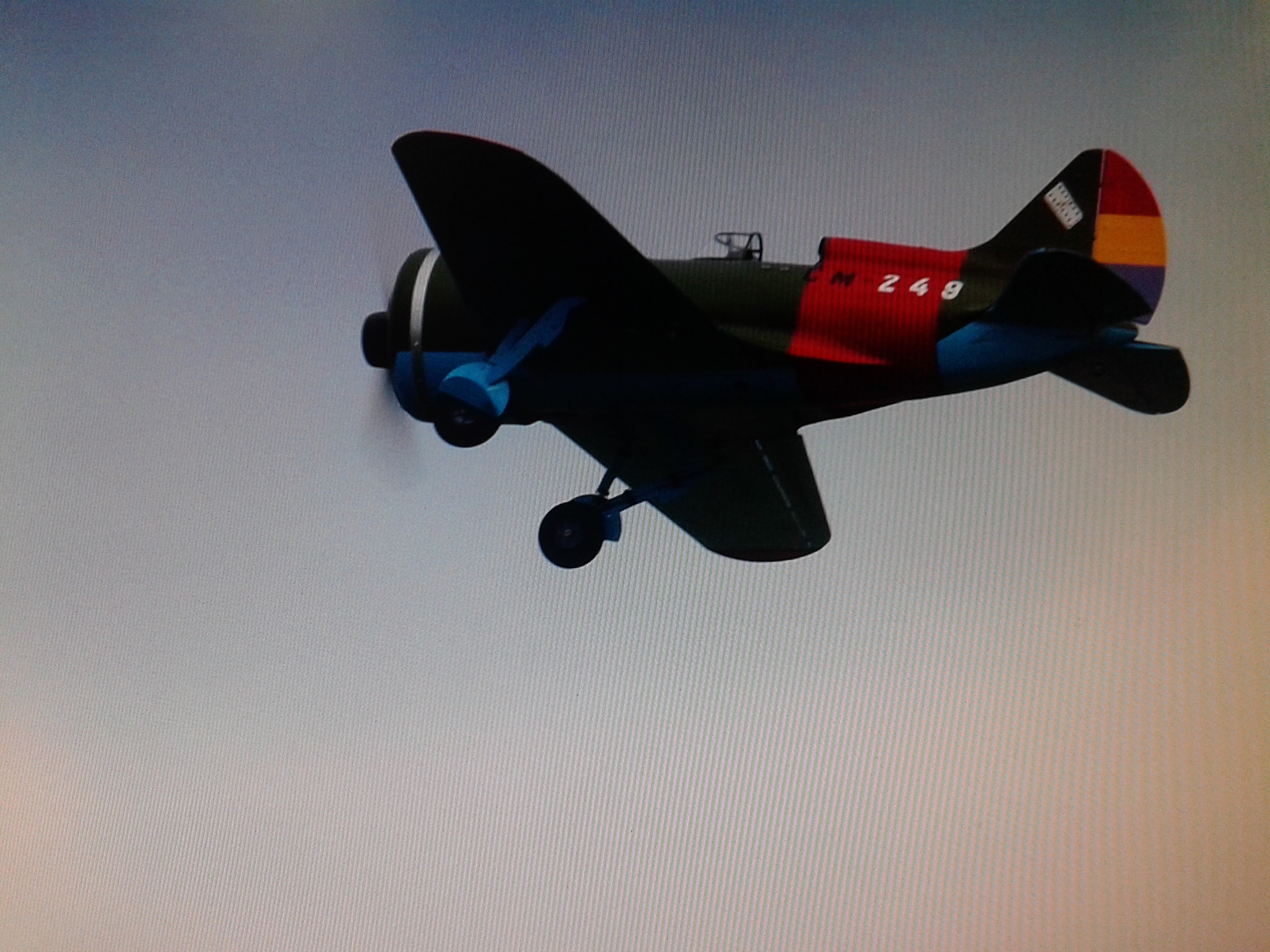

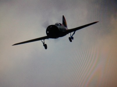

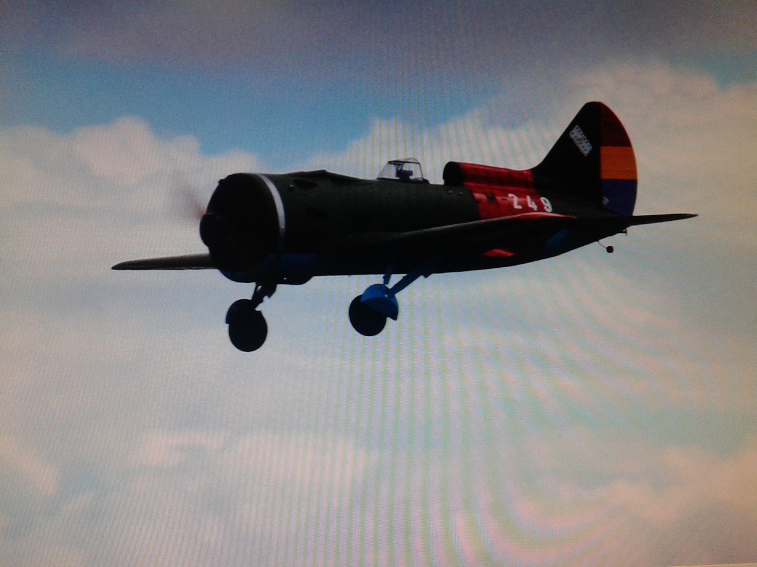

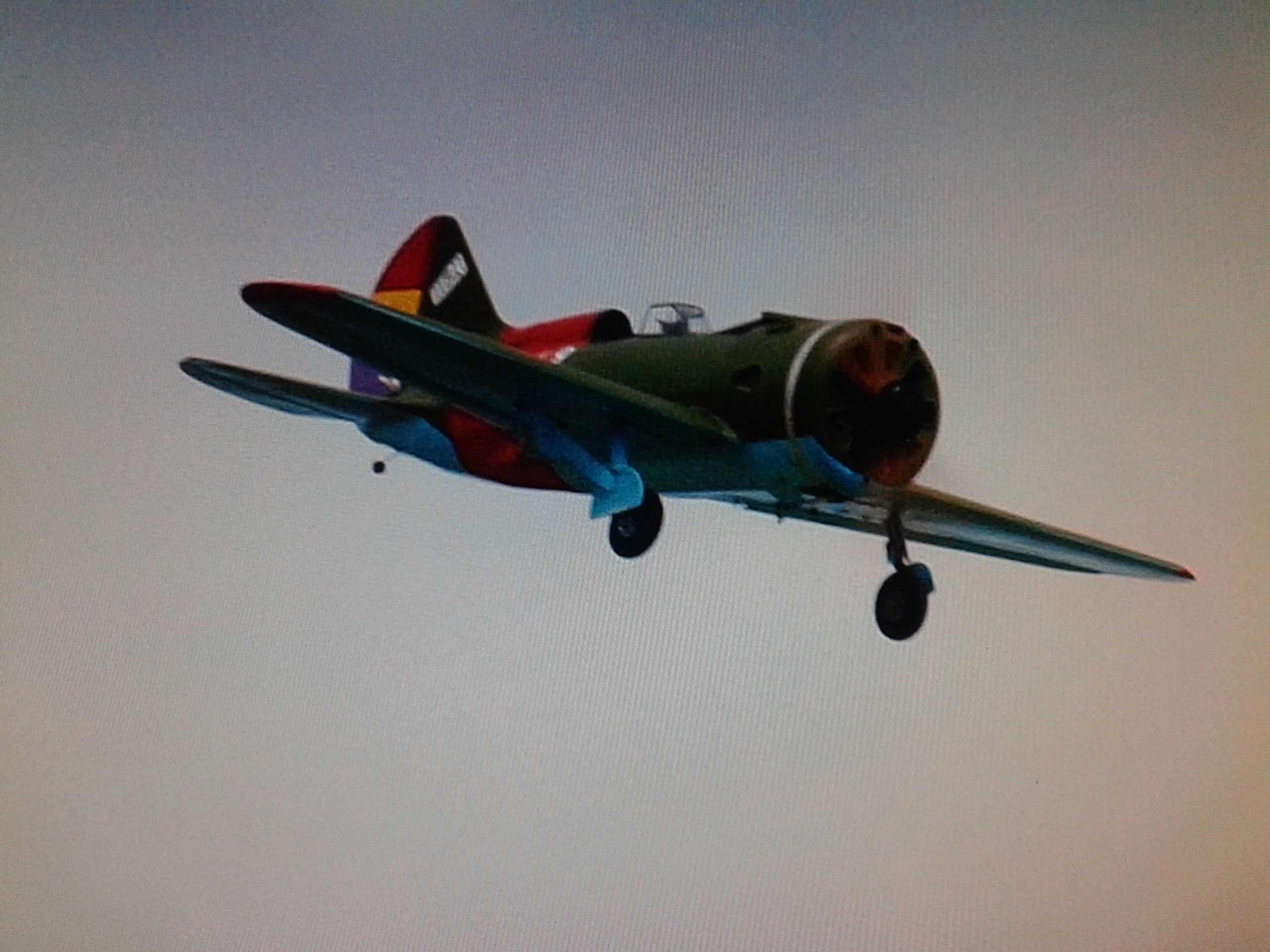

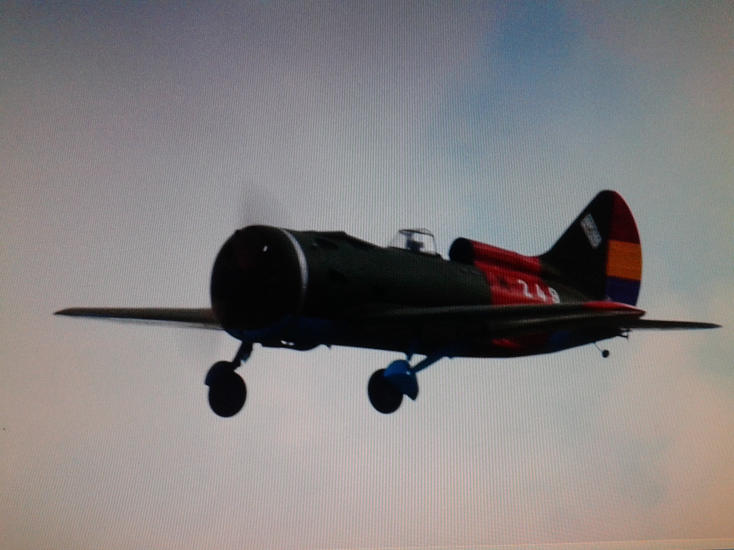

hola mosqueteros,aqui dejo unas fotos pues en el estreno se gravo un video pero al final no lo colgue,ala espera de algunas
modificaciones en el modelo,porque el vuelo no fue muy vistoso,el modelo tiene ya 3 vuelos,tuve que modificar las incidencias de motor y hoy dia es una maravilla,las pasadas por pista a 1m de altura,alucinas no varia de trazada ni un mm,despega en 10 mt,mi pesadilla es nuestro campo,una pista corta y estamos en un cerro,este finde se paso de pista y se desplomo ladera abajo,hay una sola piedra en todo el campo y me la encontre,capoto y deriva partida,rasguños considerables.
haber si hacemos otro video con un vuelo decente y lo subo,os puedo decir que vuela genial y es muy noble,siempre que le des loque
le gusta velocidad,obedece muy bien alos mandos y los aterrizajes siempre que sean largos y ligerito no dan problema.(lo mio es otra cosa pista corta y con acantilado)ya esta a falta de unos retoque de pintura y al ataque..
Por Pichi_Arg
#1349951
Volvo,
lamento el incidente y me alegro de que el vuelo del Rata sea satisfactorio!!!
Lo reparas y te dara muchos mas vuelos de alegria!!!
A disfrutarlo!

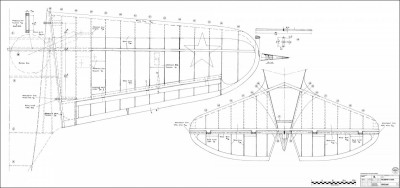

Por Josecoin3
#1401445

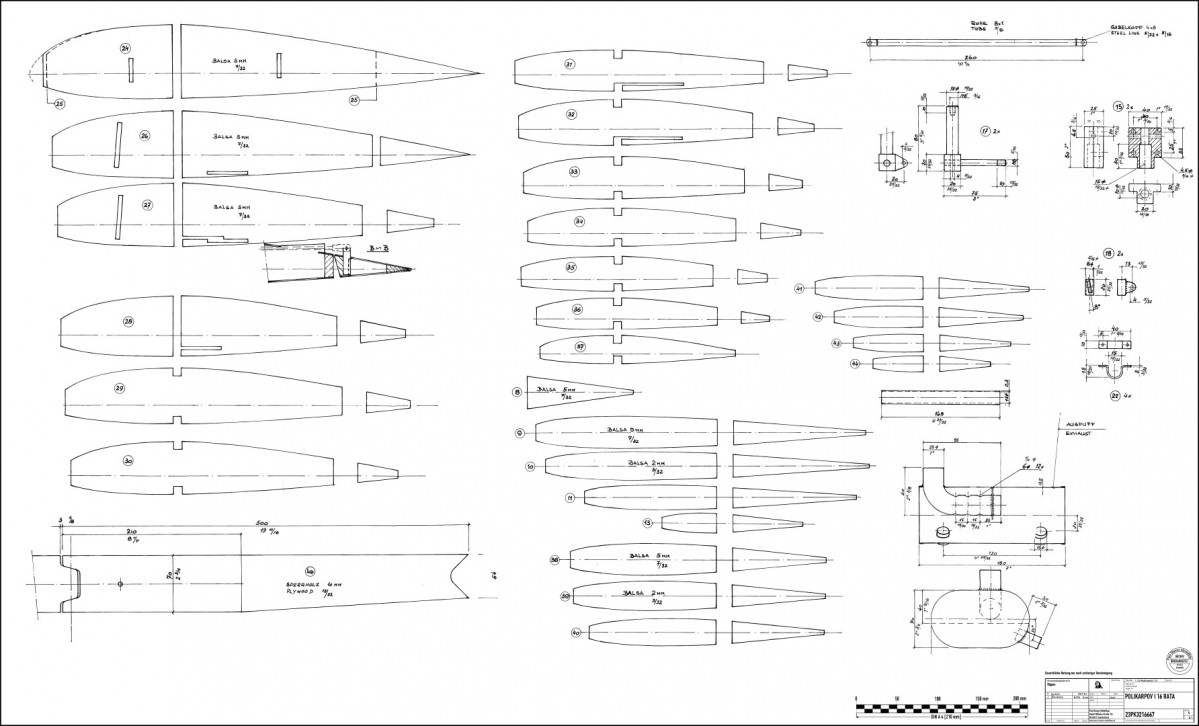

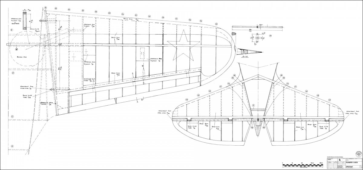

Hola ,
He estado leyendo el hilo con la construcción de este modelo que me encanta. Mis máximos respectos a los constructores y compañeros que han asesorado durante la construcción y vuelos.

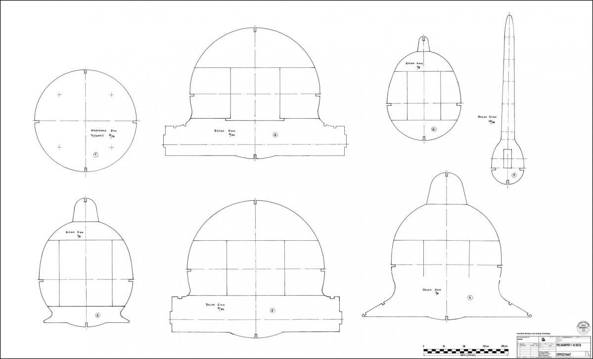

Hace un par de años adquirí un plano de este modelo que me consiguió un preciado amigo, es de una envergadura de 2,30 , he iniciado a cortar las piezas necesarias para construirlo pero me asaltan infinidad de dudas y me gustaría que me dierais vuestra opinión
Adjunto fotos de los planos para que me podáis ayudar y asesorar si es un plano para hacer sorprendente modelo .
Mis dudas comienza en la cuadernas de fuselaje ¿ Es habitual que las cuadernas sean de balsa? tan solo el para llamas es en contrachapado de 8mm
Os agradecería vuestra ayuda.

Por Pichi_Arg
#1403543
Josecoin3 escribió: ↑
Jue, 05 Dic 2019 15:45
Hola ,
Hola compañero,
no alcanzo a ver en estos planos la forma de la estructura del fuselaje.
Al ver los huecos cuadrados de las cuadernas entiendo que debe haber una estructura central, seguramente hecha en contrachapado, la cual empieza en la para-llamas...sitio de donde tirará el motor.
Si no es así, y la para-llamas tiene la misma dimensión que la parte externa del fuselaje, pues no te quedará otra que recubrir todo con fibra de vidrio y resina y hacer una estructura compacta. Todo lo que este dentro de esa estructura sirve pura y exclusivamente para darle forma al fuselaje.
No sé si me he explicado o lo has entendido.
Por Josecoin3
#1403575
Mil gracias por su explicación .
Ahora lo entiendo mucho mejor ... claro es de balsa solo para hacer la forma y que pese poco y despues al ponerle fibra y epoxi se queda super duro .
Ya me van cuadrando mas cosilla.
Mil gracias por la ayuda
