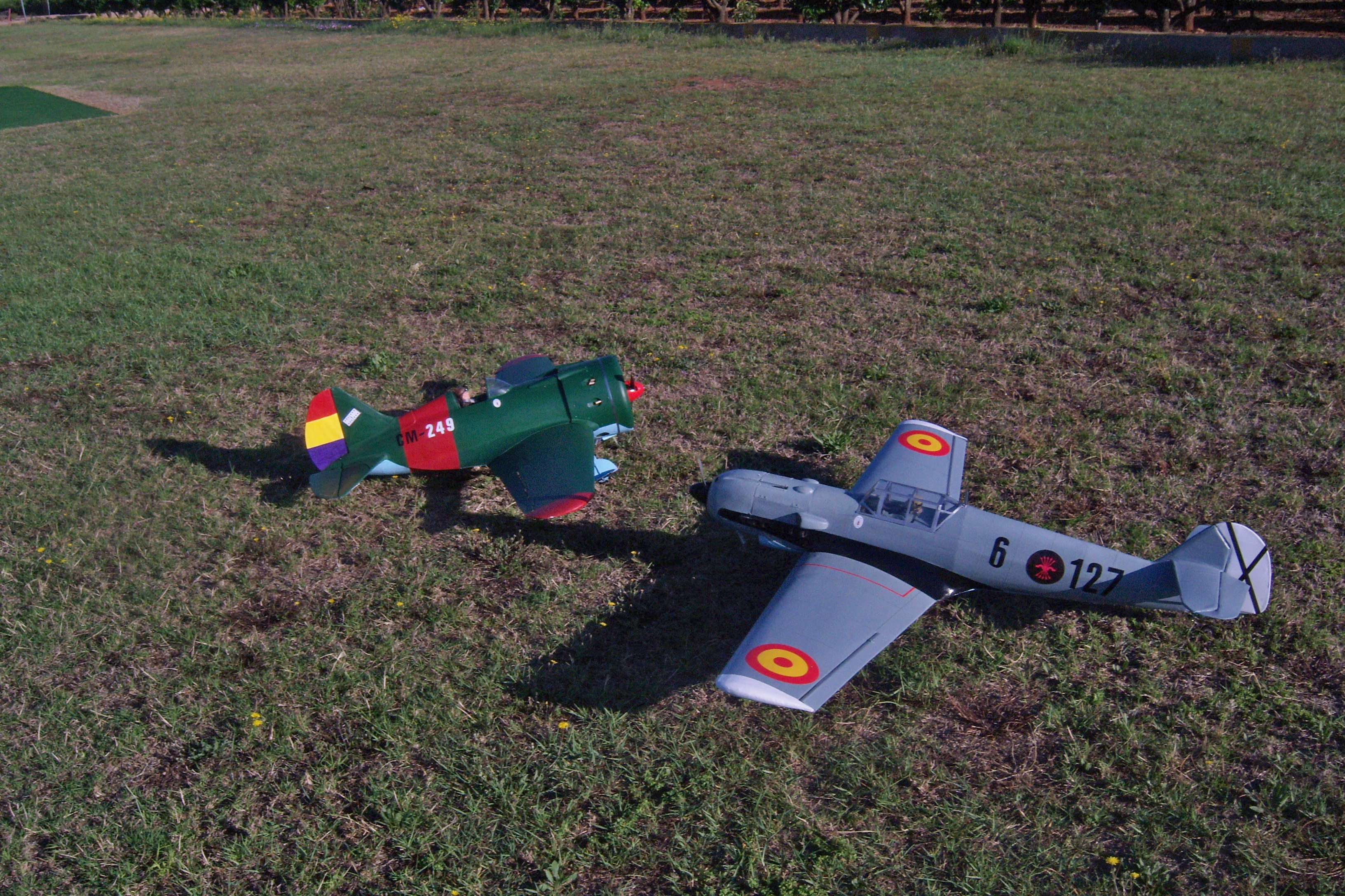

De diciembre del 2015 a hoy han pasado unos cuantos fines de semana... :shock:
Por ASCUA
#1349947
Bonitos modelos ... sin complejos
Enhorabuena y que los disfrutes. Se agradecería video de los dos
Por MiguelCL
#1349978
El mosca muuuu bonito, y me alegro de que ya te vuele bien. Buena cosa la de cambiar a glow, mas ligerito.
Un 109! Tengo yo uno de cmpro para un 25 de gasolina que quiero 'Buchonizar', a ver si en un par de años lo empiezo a montar :?
Felicidades!!

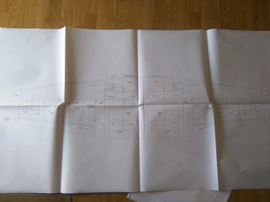

Buenas ... me he metido con este mosca de rcpilot. Tengo el plano completo, hasta con el libreto de montaje , pero por algun motivo el diseñador no puso los perfiles de las costillas de las alas dibujadas en el plano pero si todas las cuadernas los de fuselaje y estabilizadores . Alguien podria pasarme las plantillas de las costillas de un semi ala?? Son como unas 8 He escrito a rcpilot pero no contestan .las pago si hace falta
Por MiguelCL
#1350785
No se que planos tienes, pero los mios de rcpilot vienen completos. Son dos. Yo es posible que tenga el cd que me enviaron con el shortkit, creo recordar que venia un pdf o algo parecido con el corte de todas las cuadernas y costillas. Le buscare a ver si hay suertecilla.
Por lcs
#1350837
Pues te lo agradeceria mucho , de los planos de rcpilot solo viene la planta del ala completa (los que yo tengo), pero no los perfiles de la mayoria de costillas , le hare una foto... tengo tambien un fichero word con la plantillas de todas las cuadernas y costillas de como irian en las planchas para cortar , pero al ser un fichero word no lo puedo imprimir a la misma escala que el plano , portanto las costillas que no salen en el plano no tengo forma de sacarlas facilmente
Por MiguelCL
#1350846
jeje.... pues eso es lo que tengo yo (en algun sitio).
Si es un word las plantillas seran imagenes jpg, bmp, png o vaya usted a saber, pero seguro que puedes hacer un corta y pega para llevartelas a otro programa donde puedas tratarlas para vectorizar, escalar y cosas de esas.
Por lcs
#1350904
Si? pues no tengo ni idea de como hacer eso , le he preguntado a los de la copistería y dijeron que eso es un trabajazo, era un Workcenter... :? . Yo lo mas que he intentado dado mi escaso conocimiento en estos temas informáticos es aumentar la escala del documento word y medirlo con un calibre sobre la pantalla( asi de rustico soy para que os hagáis una idea con el tema del dibujo en pc ) y pasarlo a las plantillas del plano , sobre las cuadernas , pero no coinciden las proporciones .
Lo que sale de largo en una cuaderna por ejemplo, no da de alto , fallan las proporciones .
Asi que, si alguno que compró el short kit, y guardo los restos de los troqueles de la balsa ... podría sacar las costillas ,o si hizo plantillas para hacerse luego otro siendo previsor .
Hable con CortaKit y me paso lo mismo , dijo que hay que sacar las costillas dibujándolas de nuevo y que eso es tela de trabajo, vamos que solo puede cortar el plano del fuselaje.
Por otro lado , RCpilot no contesta .
Jose Bosca se ofreció amablemente( gracias Jose !) , pero el saco los perfiles para hacer las alas en foam , por tanto se ha currado unas pocas plantillas solo para cortar el foam , puesto que no tiene los perfiles de cada costilla para hacerlo en balsa.
Sigo en mi empeño con este avión, de momento estoy entretenido medio avanzado con un plano de una revista inglesa , ya podré un tema cuando lo termine y vuele.

Hola de nuevo , os adjunto foto del móvil para que veais que en mi plano del mosca de rcpilot solo sale la planta del ala completa , pero el resto del plano esta diáfano , sin ninguna costilla ni nada , a diferencia del plano del fuselaje
foto plano ala.png (187.59 KiB) Visto 3143 veces
