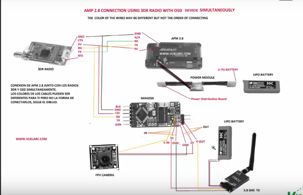

Hola compañeros, os cuento:
tengo la telemetria y el osd conectado como en la imagen.
Enciendo emi y dron y en pantalla aparecen todos los parametros que tengo configurados en el osd, pero a 0 menos el modo de vuelo, es lo unico que funciona. Conecto el movil con el tower y automaticamente me funciona todo lo del osd, desconecto el movil y sigue funcionando todo hasta el cambio de lipo que tengo que volver a conectar el tower.
En el tower me aparece todo, satelites, hdop, mapa, modos de vuelo, etc, pero, no me deja armar el dron a traves de el. Tengo APM 2.8 y estoy harto de trastear en ella pero, esto es muy raro para mi. Hay que activar algo en Mission?
Me desconcierta que funcione cuando conecto el tower, es como si excitara algun componente, no se. Haber que se os ocurre.

Hola cortijo:
En el último montaje el osd solo lo estoy alimentando desde la parte de video, es decir he eliminado la alimentación de 5v de la salida de la telemetría de la APM al OSD.
Desde el conector de equilibrado alimento la cámara y el transmisor de vídeo.
Es lo primero que conecto y después conecto la batería.
De esta forma no he vuelto a tener problemas.

Hola compañeros:
Rollanc, lo de reconectar Tower es para que vuelva a verse todo en la pantalla sino no se ven los valores. Lo de armar, tengo 15 satelites y HDOP 1,4. No se si hay que configurar algo en Mission Planner.
Luar, ya habia visto el video y todo el post (me fue de gran ayuda) pero mi problema parece mas complejo. Estoy alimentando con 12v. por la entrada de video con los puentes soldados. Voy a tratar de conectar primero el video y luego el dron por si es mucha la demanda de corriente.

Yo he usado este método:
Consiste en alimentar la tarjeta OSD sólo desde el lado de video y mantener los puentes cerrados. En el lado de la APM o telemetría sólo hay que conectar dos cables, uno el GND y el otro es el TX de la APM al RX del OSD.
En el lado de video hay que tener más de 5 volts. y el minimOSD se alimenta desde aquí.
Por ejemplo si se usa una cámara y un trasmisor de video de 12 voltios, esta misma alimentación se conecta a las conexiones de video del OSD.Desde la APM los cables TX y GND y listos.
