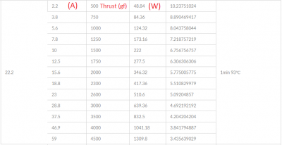

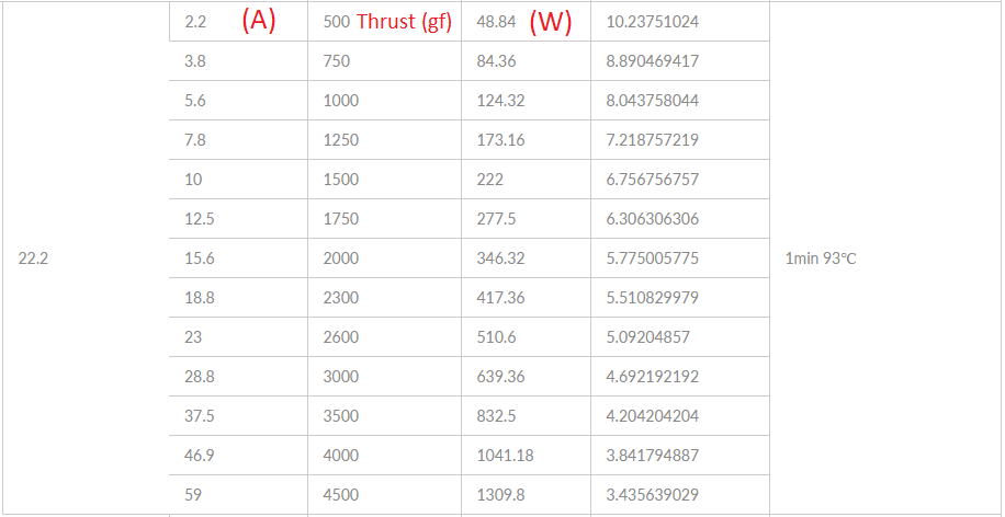

Investigando un poco, elegí el motor SunnySky X3520 KV520 con hélices 14x8. Las especificaciones de este combo son:
Para elegir este combo me basé en las prestaciones de empuje (gf) y el peso que deseó levantar, y creo que está un poco sobrado.
- Les parece una buena elección?
- Para mejorar la eficiencia y consumo, creen que sea necesario los 3 motores para crucero, o bastaría solo con los 2 delanteros?
CONSUMO
Calculé una relación Thrust-To-Weight ratio de 0,6:1 para crucero. Entonces para un peso de 6 kg estimo 3600 gf divididos por 3 motores = 1250 gf por motor. Según la tabla anterior, tendré un consumo de corriente de 7,8 A y 174 W por motor (23,4 A 522 W en total).
Pero por otro lado leí una regla general de 100 W por 1 libra (6 kg = 13 libras = 1300 W), así que estoy un poco perdido con esto.
Apreciaría vuestra ayuda para comprender mejor el consumo, current draw, los watts, etc. de manera que pueda elegir la batería adecuada para la autonomía deseada (6S).

Para el cálculo de despegue y aterrizaje, consideré el empuje máximo del X3520 520KV + 14x8, el cual dice ser 4500 gf or motor.
Buscando info en internet encontré este cálculo de ejemplo:
“So, you can start with that... let's say we have a 1 pound plane, and we're running a 100-watt motor. We find that it cruises at about 60 watts, and we want to fly for 10 minutes, using a 3S (11.1V) Lipo battery...
Amps = 60 / 11.1 = 5.4 amps
5.4 Amps for ten minutes = 5.4 * 10/60 = 0.9Amp-hours...
Which is a 900mAh battery... like this: Turnigy nano-tech 850mah 3S 25~40C Lipo Pack (and that battery has a 21-amp discharge limit, so we're cool with our 5.4, no problem)”
Basándome en dicho cálculo, en una batería de 22.2V y en las tablas de SunnySky, el empuje y consumo para fase de despegue/aterrizaje y crucero quedarían así:
DESPEGUE
7800 gr/3 = 2600 gf c/u al menos – 510W 23A = 1530W 69A * 10/60 = 11.5A/hora
CRUCERO (RATIO 0.6:1)
3750 gr/3 = 1250 gr c/u al menos – 171W 7.7A = 513W 23.1A * 10/60 = 3.85A/hora
Algo no me cierra en este cálculo y me gustaría entender que es. Desde ya muchas gracias por el tiempo y la paciencia. Saludos!

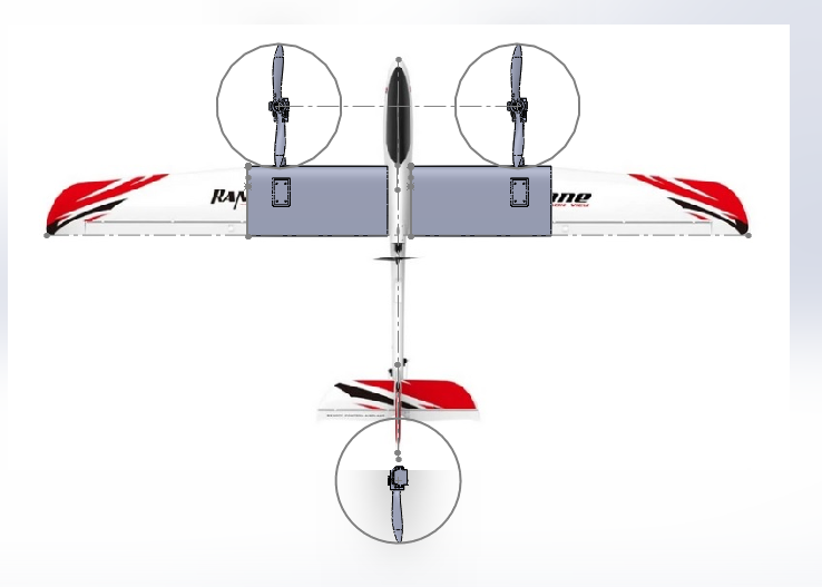

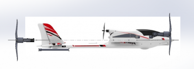

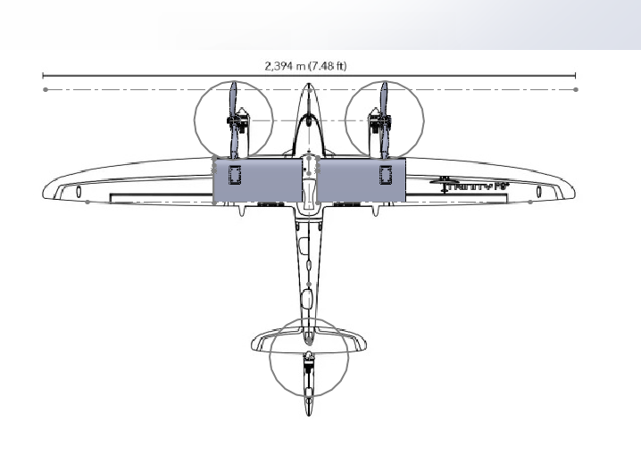

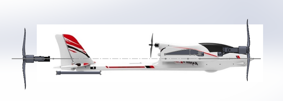

Buenas tardes! Algunos avances en el diseño. Tengo como inspiración el Trinity F90+, el cual tiene una mayor envergadura que el Ranger 2000.
Quise replicar la distribución de los motores del F90, los cuales copian un triángulo isosceles, ademas que en el Ranger no tengo otro mejor lugar para ubicar el motor trasero. El único problema que veo es que la hélice queda abajo del empenaje, lo cual requerirá un buen tren de aterrizaje que la proteja. Lo que tengo a favor es que el momento del motor trasero compensa el CG para poder cargar el morro con batería/electrónica mas cómodamente.
Con respecto a la batería, me inclino por armarme un pack de Li-Ion casero, lo que a simple viste parece más accesible $$$ y fácil de adaptar a un fuselaje bien estrecho como el del Ranger. Alguna opinión o consejo sobre esto? Alguien que haya tenido la experiencia?
Seguiré actualizando, saludos!

En tu caso para el peso estimado de 5000 g en despegue tienes:
5000g/3 motores= 1666g/motor.
Según tablas:
Para 1750 g el consumo es de 12.5 A haciendo una regla de tres esto nos da un consumo de 11.9 A por motor.
11.9x3= 35.7A de consumo para despegar e intentar mantenerte en estacionario.
Si quieres una relación empuje-peso de 1.8:1 son 9000 g por lo tanto 3000 g por motor.
En este caso son 28.8 A de consumo que por tres motores son 86.4 A de consumo. Esto es el doble de los amperios que es capaz de suministrarte la batería que habías dimensionado.

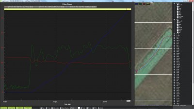

En esta grafica puedes ver el consumo del despegue del Hispano hasta antes de iniciar la transición.
En ella puedes observar que el consumo medio en el despegue es de 33.75 A que dividido entre los cuatro motores nos da un consumo de 8.44 A si miramos los consumos con la hélice de 14x7 y 6S, download/file.php?id=448011&mode=view , haciendo una regla de tres para sacar el empuje tenemos (8.44x1630)/10.1= 1361 g que por los cuatro motores son 5447 g de empuje. Ahora no tengo el dato exacto del peso pero esta de ese orden.

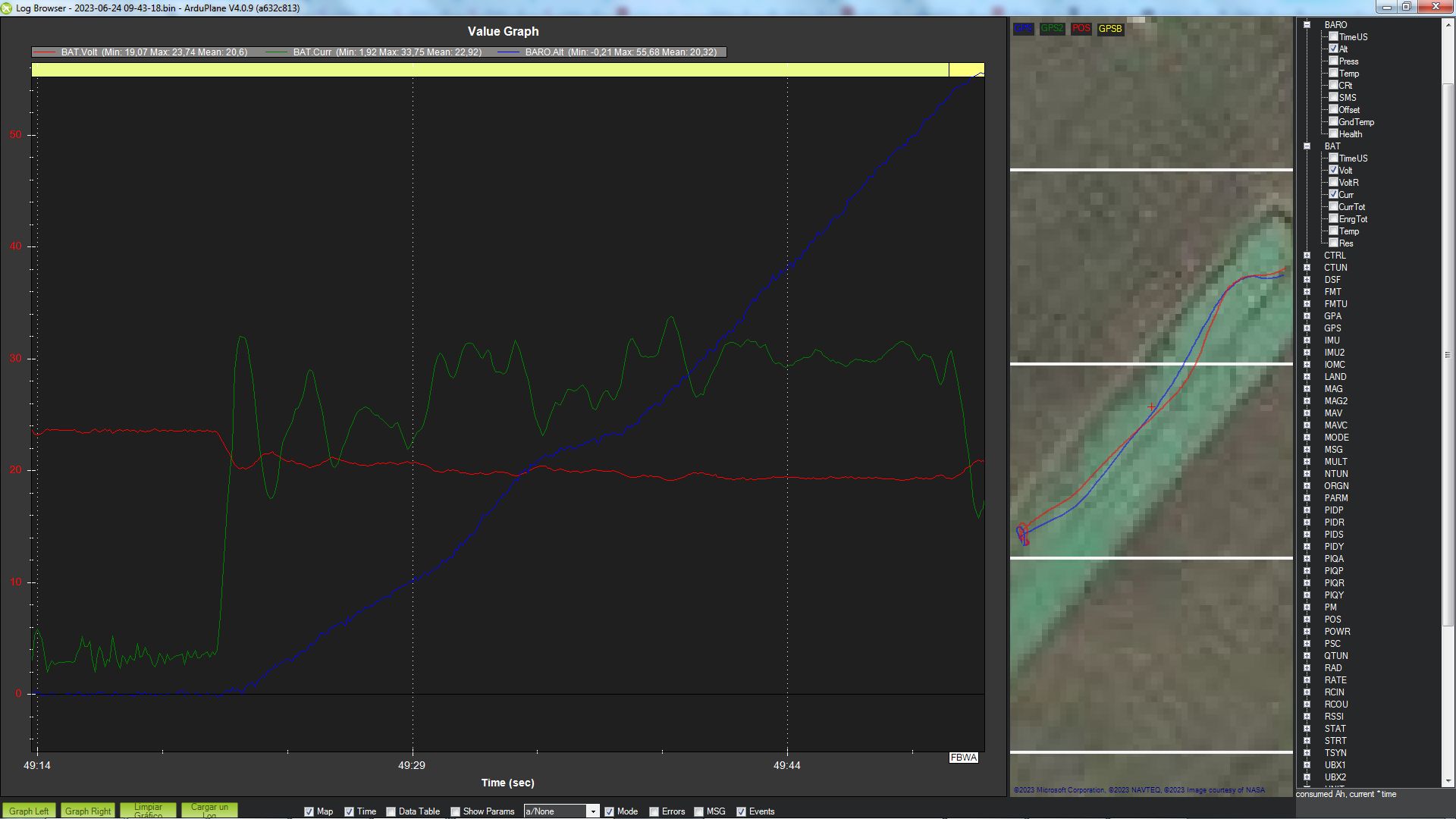

Te puedo asegurar que despues de un vuelo de 6 minutos bajan calentitas, el consumo medio es de 16.38 A y un total de 1594mAh consumidos.
Espero que te ayude en algo.
