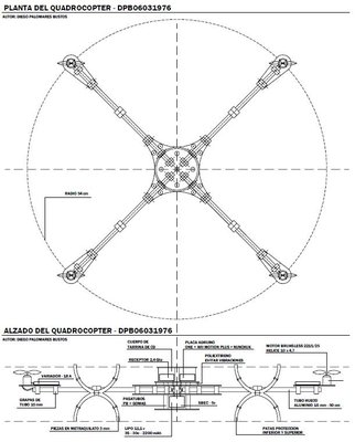

INICIO UN NUEVO PROYECTO!!!
CUADROCOPTERO COMANDADO POR PLACA ADRUINIO ONE
GYRO WII MOTION PLUS
NUNCHUCK COMO ESTABILIZADOR
DESPUES DE NAVEGAR POR VARIOS FORO EN LA WEB VOY A VER SI SOY CAPAZ DE ESTO, CREO QUE NO SERA COMPLEJO
LO UNICO QUE TEMO ES LA CONFIGURACION DE ADRUINO
OS DEJO EL DISEÑO POR MI!!!
NO SE SI ACORTAR LAS BARRAS POR EL PESO, YA VERE
DE MOMENTO VOY A POR LA LISTA DE LA COMPRA, LO UNICO QUE TENGO ES LA WII DE MI HIJA :lol: :lol: :lol:
VAÑOS A POR ELLO!!! :shock: :shock: :shock:
DISEÑO DEL BICHIN

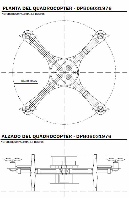

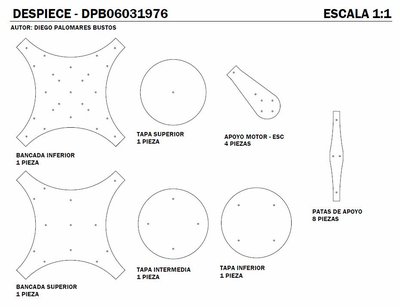

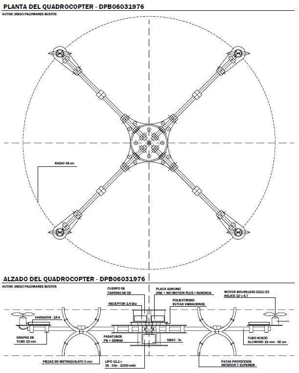

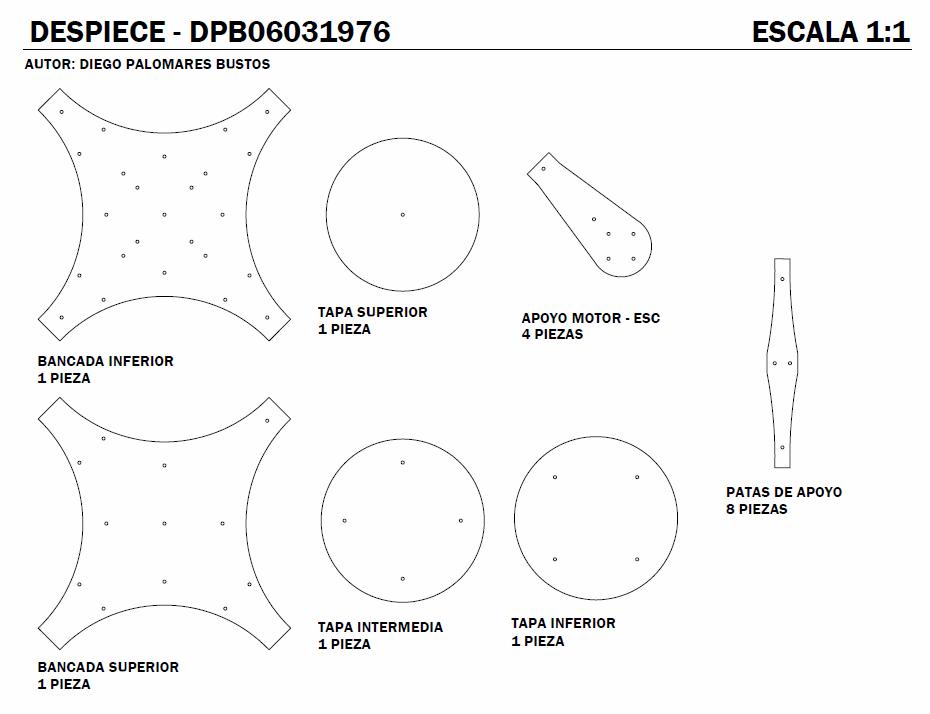

Por palomaresdpb
#1013119
SIGO CON EL PROYECTO, CAMBIO MEDIDAS DE BARRAS, Y ME VOY A UN RADIO DE 29 CM QUE ME DARA 58 CM DE LONGITUD TOTAL
REDUZCO ASI PESO
OS ADJUNTO PLANOS

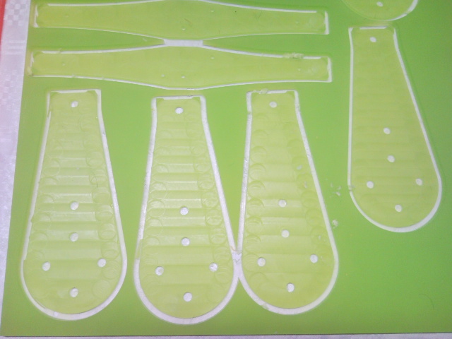

Por palomaresdpb
#1013959

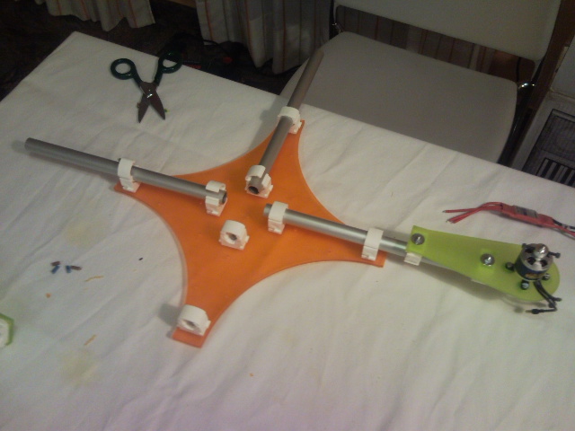

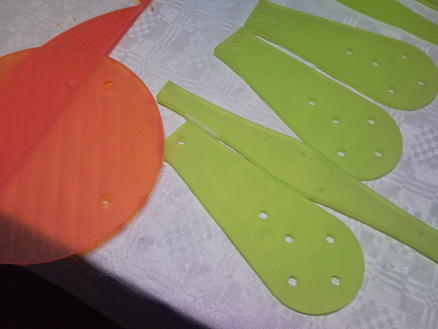

Gracias a todos ya te preguntare cosas draco, bueno con el dibujo en autocad me fui a ver a una empresa que hace corte de todo tipo de plasticos, metraquilato fue el elegido en 2-3mm, en un principio es un prototipo el chasis de las barras deberia de haber hecho mas agujeros para quitar peso pero lo montare asi, tienen una maquina matricial-numerica y es una pasada como corta el plastico, os dejo nas fotos de el mecanizado de las piezas.
:mrgreen: :mrgreen: esto va cogiendo forma
Por draco
#1014045
Joder que nivel, palomaresdvp!!!!! asi cualquiera, con ese acabado te quedara genial, mientras menos pese, mas te durara la bateria, pero estos bichos no tiene problema en levantar peso.
Preguntame lo que quieras, estare encantado de echar una mano.

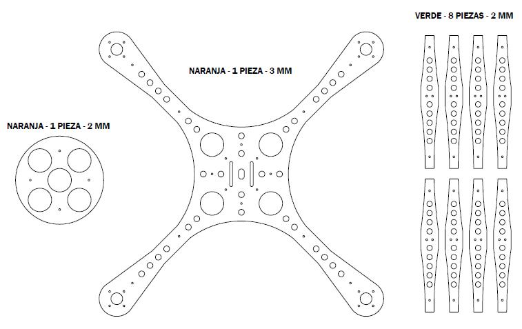

Por palomaresdpb
#1014152
Mientras monto el primer prototipo esta sera el futuro chasis, reduciendo asi peso y numero de piezas, me voy a distancia entre ejes de motores 60 cm, :wink: :wink: :wink:

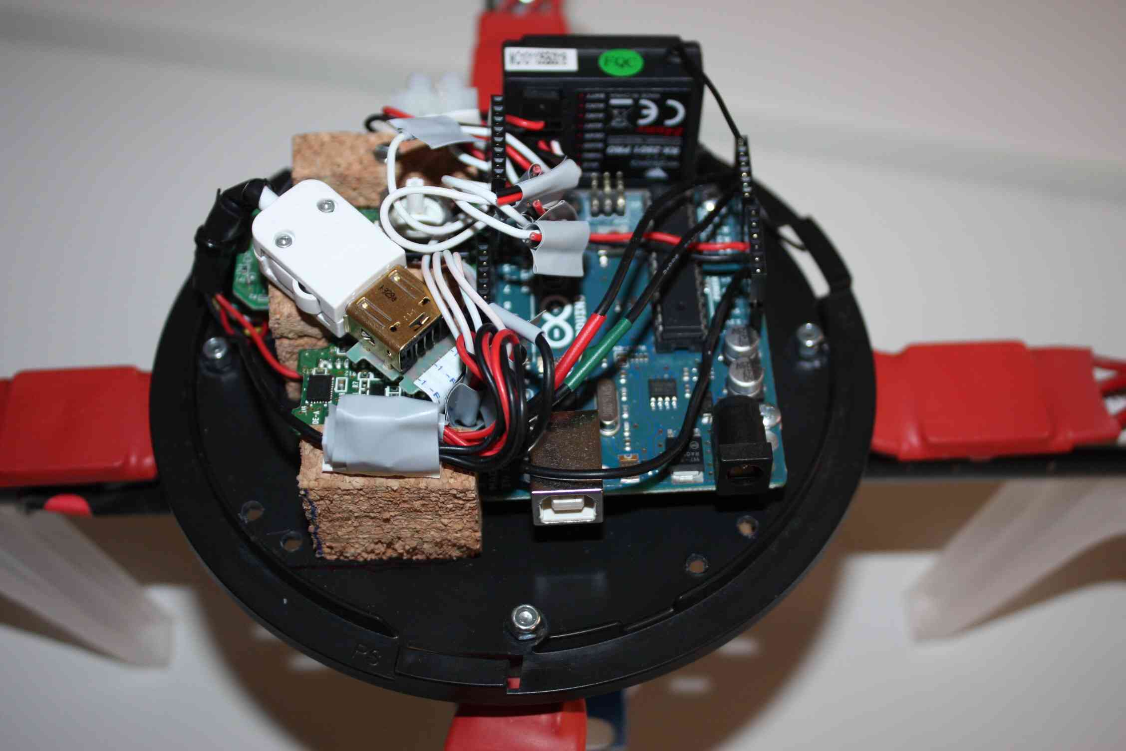

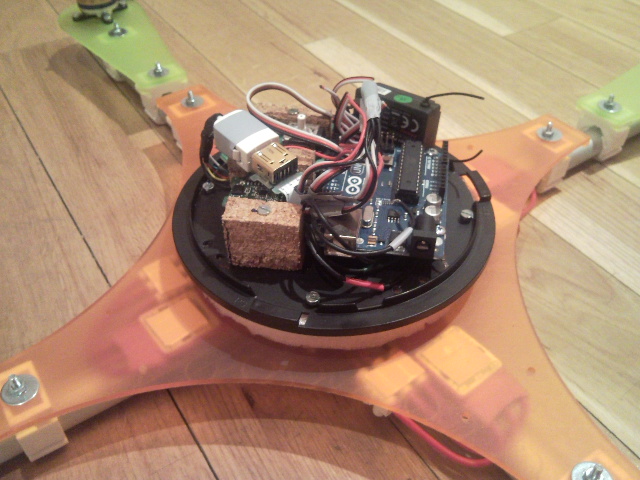

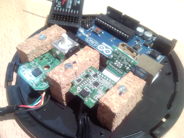

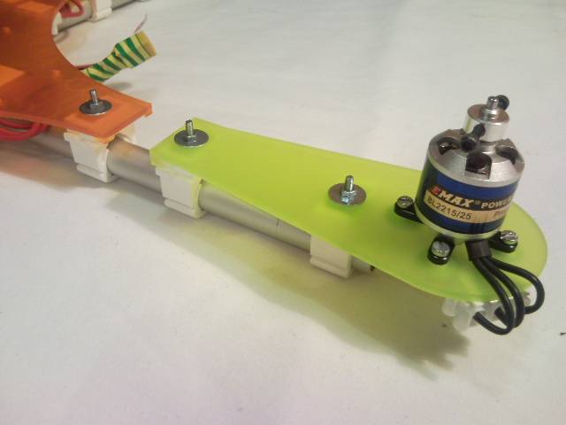

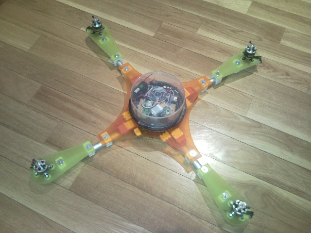

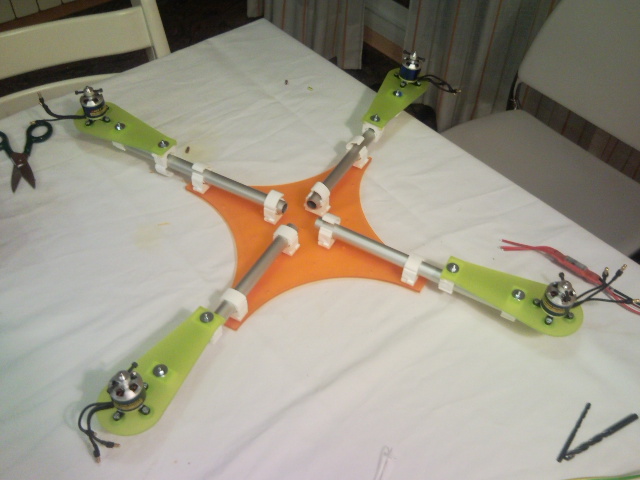

Bueno, despues de tanto tiempo montaje terminado,
1. MONTO EL CHASIS Y BARRAS RIGIDIZADORAS
2. COLOCO MOTORES EMAX 2215/25 PARA HELICE 10X4,7 Y ESC TURNIGY DE 18 A
3. CUERPO DE CD PARA ALOJAR WMP+NUNCHUK
4. COLOCO TODA LA ELECTRONICA Y LA SUJETO CON UNOS TACOS DE CORCHO CON LA DIRECCION INDICADA
5. UNO LOS ESC EN ESTRELLA CON LA MISMA LONGITUD DE CABLES
6. PUENTEO UN BEC 5V PARA DAR VOLTAJE A LA PLACA ARDRUINO Y RECEPTOR
7. POR ULTIMO CONECTARE TODO Y PROBARE LOS MOTORES

YA ESTA TODA LA ELECTRONICA MONTADA, MOTORES PROBADOS, Y AHORA VOY A HECHAR UN RATO PARA CONFIGURAR LA PLACA ARDUINO SEGUN ESTA WEB
http://radio-commande.com/international ... er-design/
, EDITANDO CON EL SOFTWARE DE ARDRUINO Y CAMBIANDO LOS PARAMETROS UTILIZANDO EL PROGRAMA-LIBRERIA QUE VIENE DEL AUTOR DE ESTA WEB, ASI COMO TODAS LAS INSTRUCCIONES
VOY A NECESITAR UN RATITO, PERO ME QUEDA TODA LA NOCHE :D :D :D

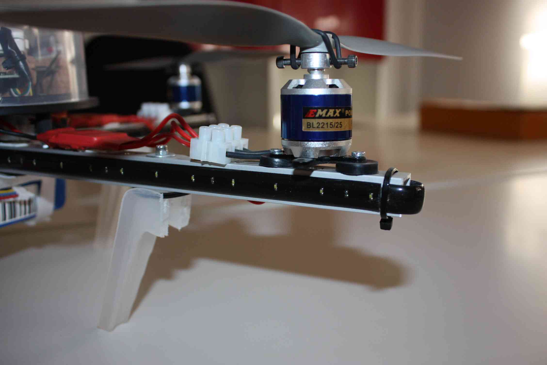

Por palomaresdpb
#1019919

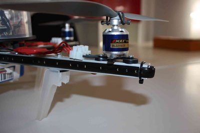

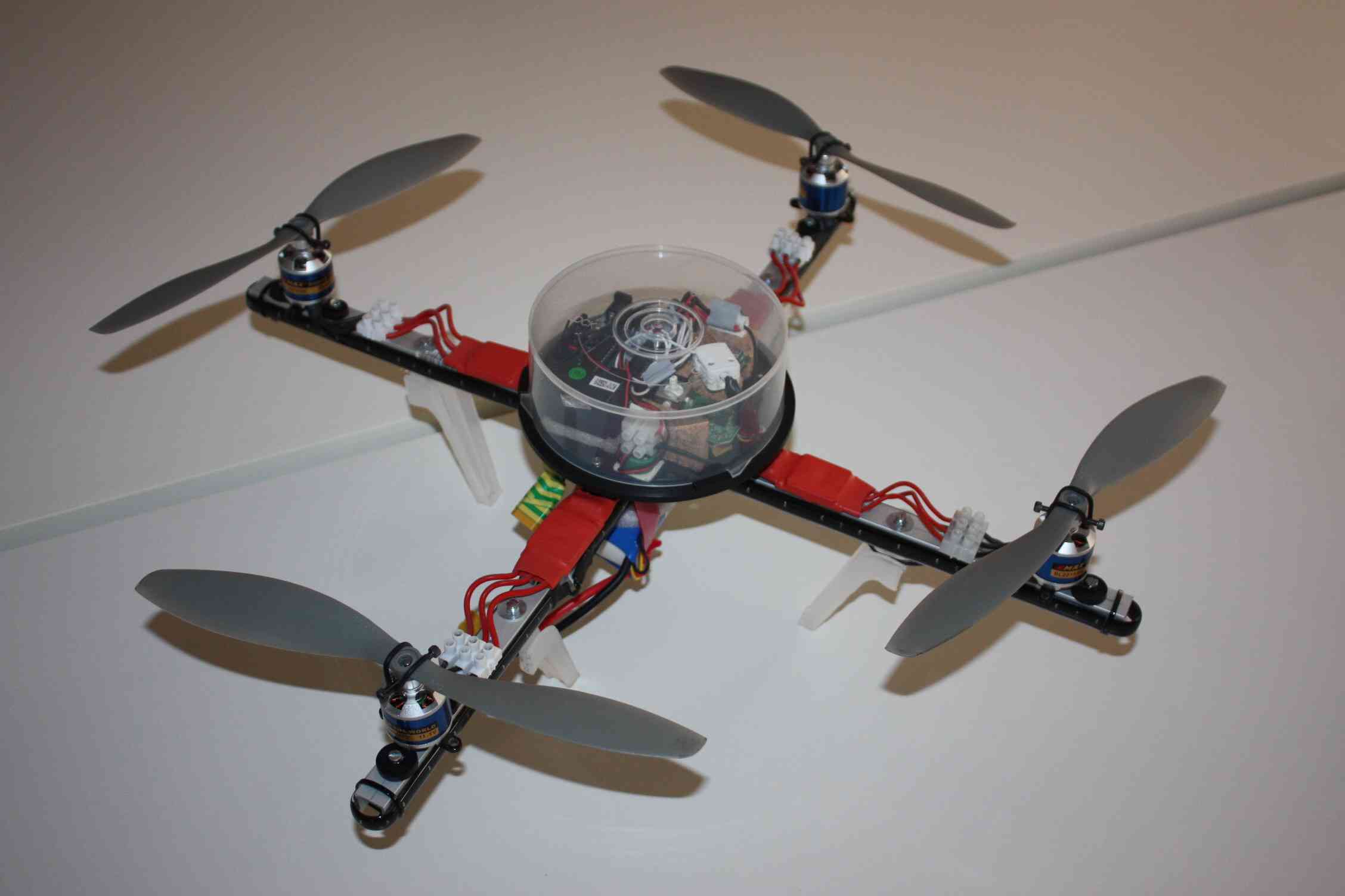

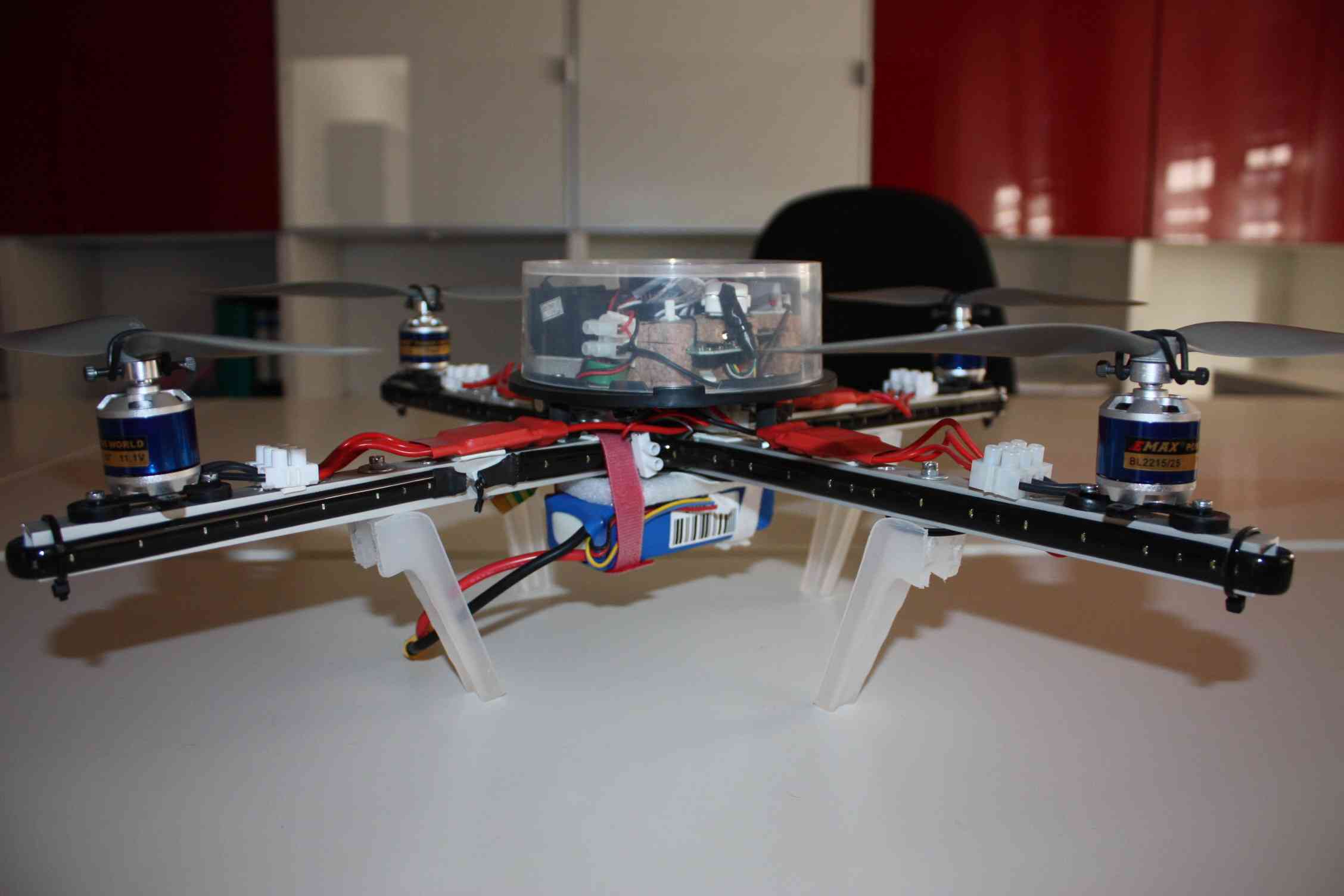

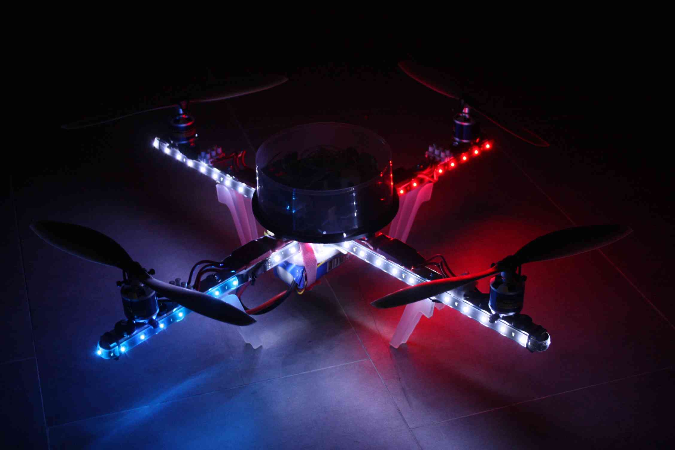

BUENO QUADROCOPTERO ACABADO, al final chasis metálico de aluminio, os describo los componentes:
Materiales: Barra de 1 m de aluminio en u de 15x15 mm, 4 escuadras para unir el chasis, 4 tornillos antivibración para el cuerpo central, tarrina de cd, 4 patas de plastico de asas de unas jarras de plastico de los chinos, 8 arandelas de goma para apoyo de los motores, dos cintas de velcro para la bateria, cinta de doble cara, tornillos m3x20 y m3x30, cinta aislante y unos trozos de corcho para el apoyo de wmp y nunchuk.
Electrónica: 4 motores emax 2215x25, 4 variadores turnigy plus 18 A, 2 helices derechas y 2 izquierdas de 100X4,7, wii motion plus, nunchuck, placa ardruino one, 1 bec 5v 40a, bateria 3s turnigy 2200 mah 40c, conectores de electrista, receptor y emisora minimo de 5 canales y cuatro tiras de led de los chinos 2 blancas (laterales), 1 roja (cola) y 1 azul (frente).
Ya os pondre un video volando, falta el trimado :wink: :wink: :wink:
Aqui os dejo las fotos:
