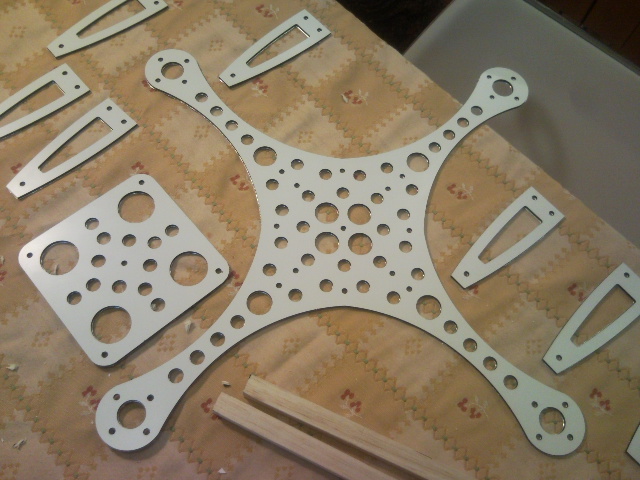

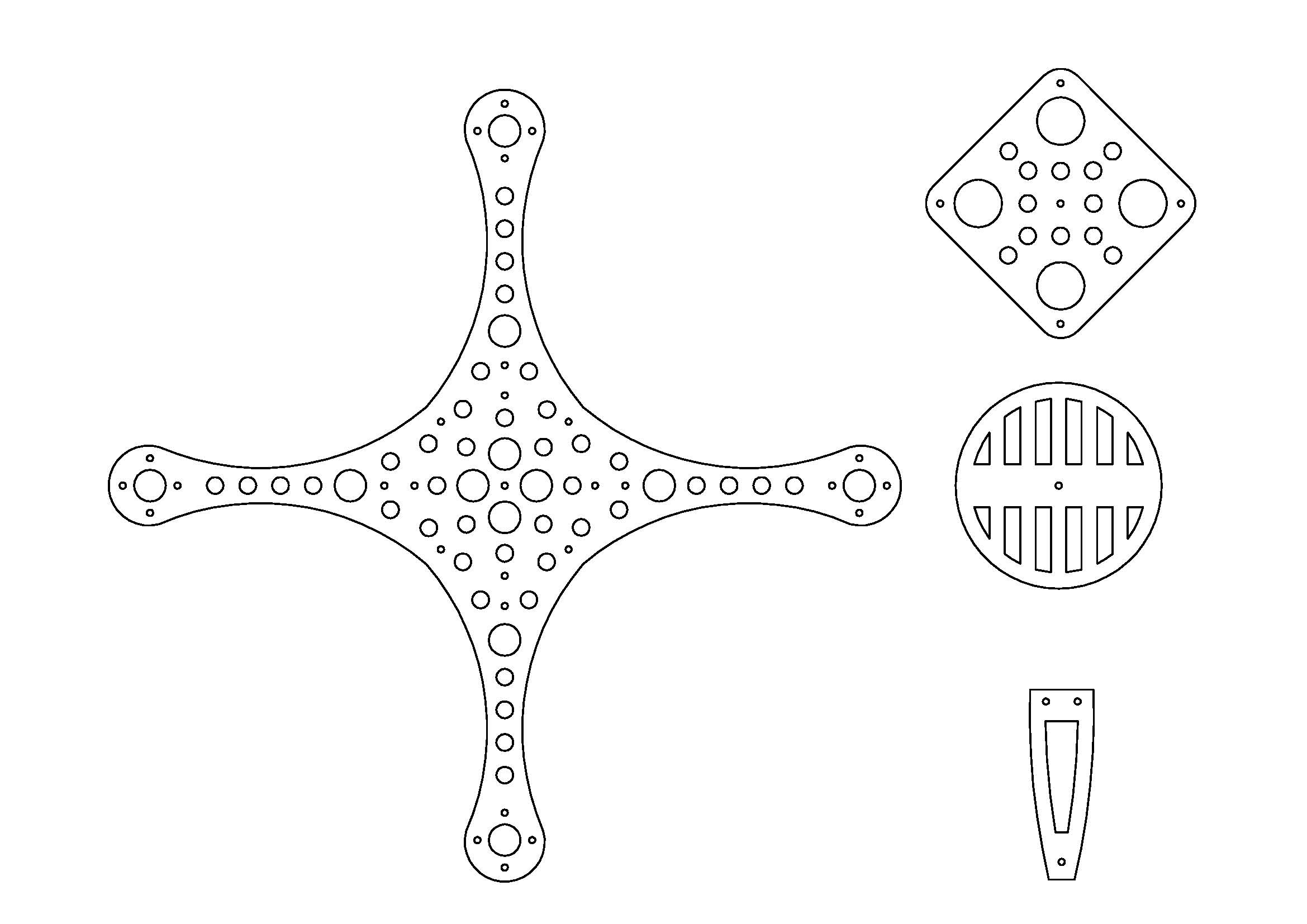

Bueno, este fin de semana hice varias cosas, primero el viernes me fui sobre las 18 h. a el campo, me refiero al campo pq en Ciudad Real esta afición es poca o no la conozco, vole el easy glider, y a las 19 h. con menos luz le di marcha al quadrocopter, era la primera vez que lo volaba fuera, viento cero, le subo le estabilizo y le hecho pelotas y le pego gas y para alante y sale como un misil :o :o :o , una puta pasada, agoto todas las pilas y tan contento, :lol: :lol: :lol:, el sabado por la mañana me fui a donde me cortan las piezas con maquina CNC, y saco un nuevo chasis en un material que se llama DELITE-composite, es doble chapa de alumino y plastico en el interior, rebajo el peso 110 gr. y creo que podria bajarlo unos 80 gr. mas, pero lo dejare para mas adelante cuando lo tenga un poco mas controlado, el sabado tarde-noche monto nuevo chasis lo dejo niquelao :P :P :P , y el Domingo digo voy a estrenarlo!!!, me llevo la familia, lo subo lo estabilizo, lo bajo le meto gas y desaparece como un cohete, todo bien, lo subo lo bajo, lo giro, una pila, otra pila, me empiezo animar, se levanta viento pero digo que mas da, lo subo, todo bien, pero pierdo la orientación, donde coño esta la cola, donde la cabeza, y el bicho poco a poco mas lejos, y mas lejos y mas....... :cry: :cry: :cry: , resumen lo veia como un lacasito de grande y pense lo bajo poco a poco y que sea lo que dios quiera, NUNCA habia probado la emisora tan lejos, BUENO CREO QUE ANDE unos 600 m. y alli estaba en un plantio panza arriba pero perfecto :lol: :lol: :lol: , que susto me dio el capullin pero todo bien, bueno os dejo unas fotos de las piezas y mi bautizado QUADRICOPTER DPB-06031976,
UN SALUDO y colgare un video en exterior :mrgreen: :mrgreen: :mrgreen:
PLANOS DE DISEÑO
PIEZAS CORTADAS DELITE

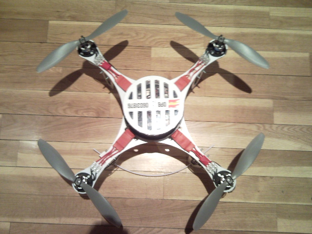

Las dimensiones son de 50 cm. entre motores y el peso son de 890 gr.
un saludo Draco

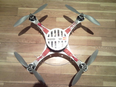

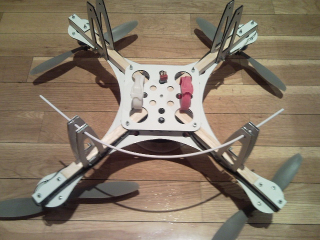

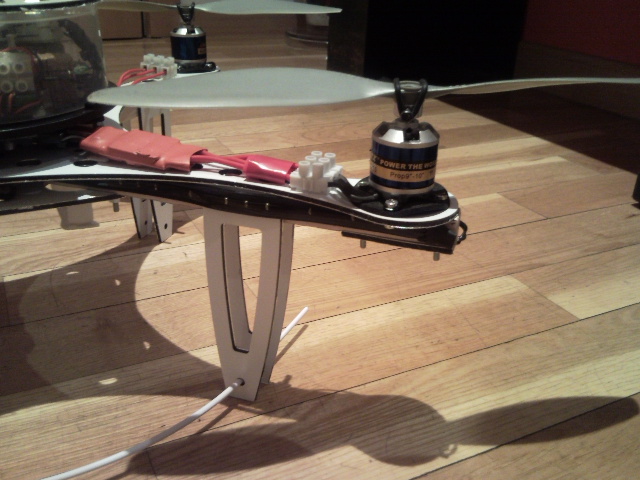

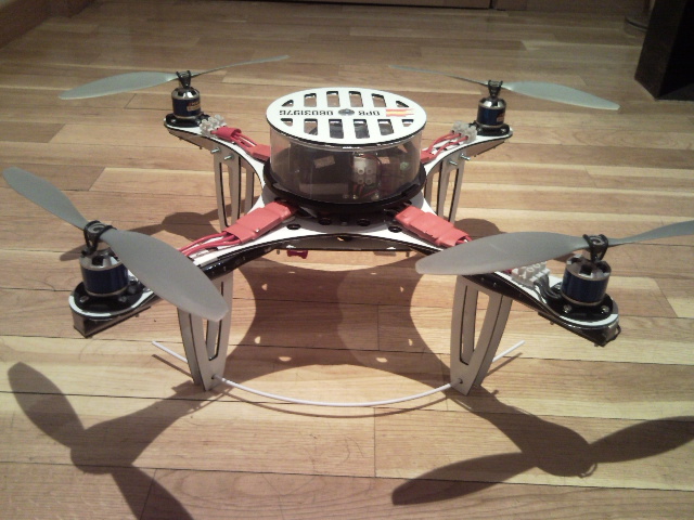

Mi chasis pesa 210 gr. muy parecido, el resto es electronica, para convertir a quad x, darle nuevos parametros a arduino y cambiar el wii motion plus entre el motor 3 y 10, es sencillo.
Por palomaresdpb
#1024678

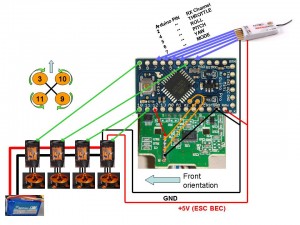

Aqui te dejo el ejemplo grafico
un saludo :P :P :P

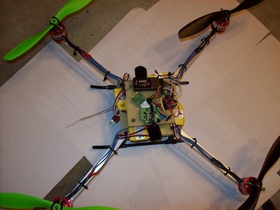

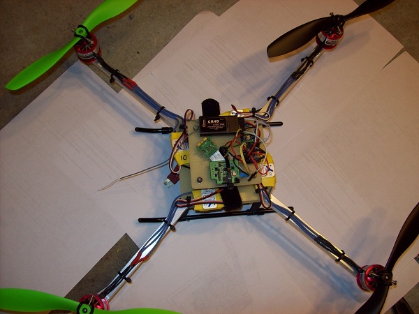

Hola, a todos!

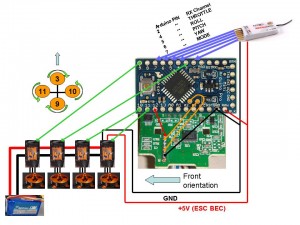

También he iniciado un proyecto Multiwii de Alex in paris, por curiosidad, y para ver si en un futuro puedo montar una plataforma un poco estable en FPV.
El frame lo he hecho de perfil de aluminio de 1x1cm, el cuerpo en fibra de vidrio, y tornilleria que tenia por casa.
Diametro de 46cm, motor a motor, pesa unos 715gr peso de vuelo. El soft utilizado es la versión 1.5, ya que probé la 1.6 y no me funcionaba, mas adelante ya probaremos, pero espero mañana hacer la prueba de su primer vuelo. Todo està bién configurado y preparado.
Los motores utilizados són los emmax 1200kv con palas 8x4.5 de Gaui. variadores Himodel de 12A, bateria Turnigy 2200mAh 3S.
La centralita es Arduino pro mini 328, un WMP original, probé con un clònico el cual sufrió una tremenda inversión de polaridad por gil******...
tengo un Nuchunk clonico probado, pero aún no lo montaré, primero quiero ver si funciona el WMP.
He escogido modalidad Quad X, y le puse leds Turnigy azul-rojo, por la parte inferior.
Me alegro que por aqui haya más gente interesada en este proyecto, ya que es muy interesante este tema.
Salu2
