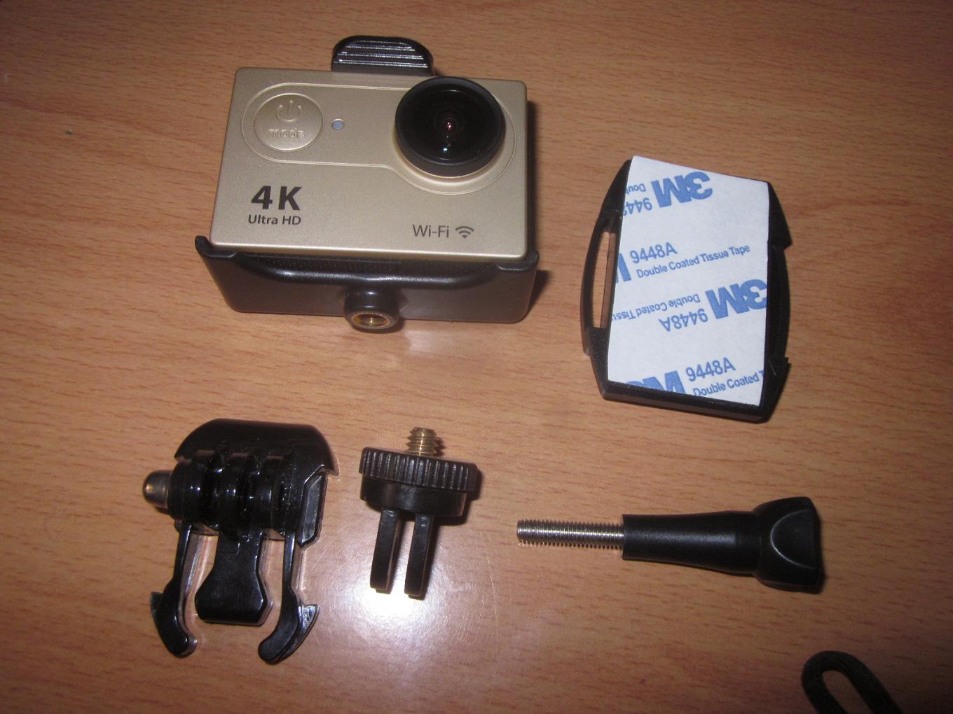

La eken es la h9 es parecida a la sjcam, que comparte todo en carcasas y demás accesorios , en el manual no pone nada del centro de gravedad con cámara.

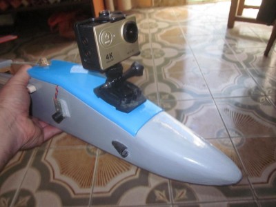

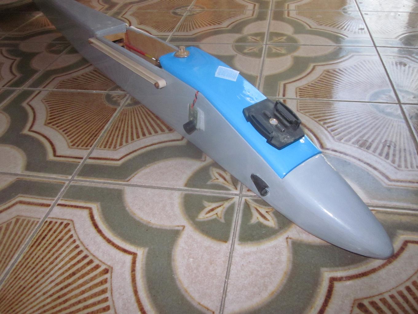

8) Te muestro como llevo yo esa misma cámara, o muy similar, en un Escuela de Modelhob, si compraste esa misma cámara, te vienen incluidos con ella los accesorios que a continuación te muestro, y que a mi me vinieron con ella tambien, lo mas importante es pegar bien la base al lugar que elijas del Avión con respecto al C.G, PARA ELLO TENDRÁS PRIMERO QUE HACER UNAS PRUEBAS, cambiando de lugar algunos componentes de la electrónica, una vez que ya tengas la situación en orden de vuelo, ya puedes pegar la base que soportará la cámara con su accesorio específico, yo como ves en la imagen he utilizado el soporte especifico para no utilizar la carcasa de agua, la cual pesa mucho mas, todo esto es para que te sirva de referencia, ánimo con ello que no es muy dificil, al menos en mi Escuela me va muy bien...
:P y en este último Video que hice hace unos días puedes ver los resultados, http://www.youtube.com/watch?v=FVQ-l9VJTfc
...todo esto al principio lo hacia igual, pero con un Bixler, pero al tener poca envergadura ( 1400mm ) se movía mucho, y las imágenes obviamente tambien, en cambio con el Escuela, ( 2 Metros ) ...las imágenes son mucho menos movidas, eso sí, con aire en altura, ni uno ni otro te dejan las imágenes medianamente quietas, lo de siempre... todo no se puede tener, :mrgreen:
en el video puedes observar todo esto que te digo, pues hay imágenes tomadas con el Escuela y con el Bixler, que sirve de comparativa para lo que estoy exponiendo... resumiendo, mayor envergadura, mayor estabilidad. :mrgreen: :wink:

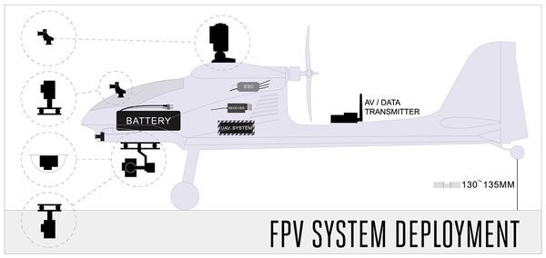

Al indicarme lo del soporte del 757-3 he revisado ambos aviones porque me parecía extraño que el 753-4 no lo tuviése ya que en la práctica es para mantener las alas unidas y me he llevado toda una sorpresa al ver que el 757-4 tiene y viene con menos componentes que el 757-3. El 757-3 no solo trae esa placa de unión de las alas sino que tambien tiene flaps lo que lo hace una plataforma super estable para FPV, tambien trae el domo de acrílico para montar una cámara en visión vertical y se le puede añadir un soporte cerrado al que se le monta el domo para montar la cámara con el gimbal ....... nada de eso viene con el 757-4 y es una lástima pués se supone que el 4 es una "mejora" del 3 aunque el 4 sea más pequeño :(
En todo caso, este es el esquema de montaje de cámaras que aplica tanto para el 757-3 y 4 con el CG entre 130mm y 135mm del borde de ataque. La H9 te sirve sin problemas ya sea fija o en un gimbal.
Pienso que el mejor sitio para montar la H9 es ahí, más protección para la cámara sin comprometer el CG dado que el avión es más pequeño que el 3

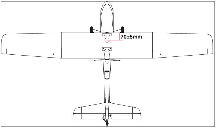

argam escribió:..... el cetro de gravedad lo medí a 70 mm del centro del ala, tiene que ser 70*70?
Del centro del ala :?: hacia adonde :?: 70*70 que :?: :shock:
El CG está a 70mm (puedes bajar a 65mm o subir a 75mm, tiene una tolerancia de 5mm hacia a delante o hacia atrás) medidos DESDE EL BORDE DE ATAQUE DEL ALA
Colocastes en el agujero de la cámara del morro el cilindro de balance que trae y que hay que poner en caso de no montar la cámara :?:. Una vez ubicas el CG debes balancearlo con el morro un poco hacia abajo, si te pide, ponle un poco de plomo pero no debe quedar ni horizontal ni pesado de cola.
