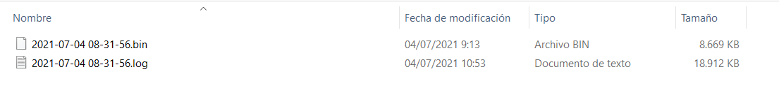

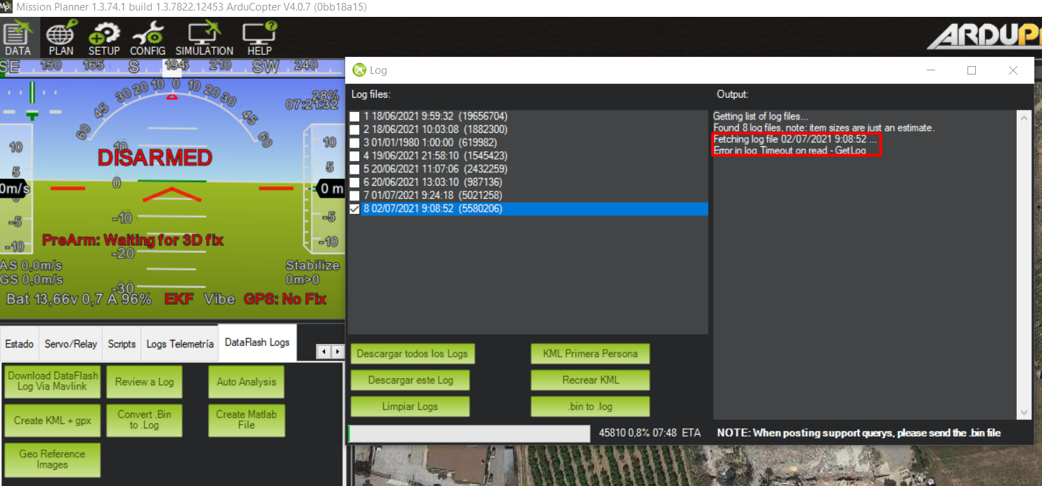

Tal como me pediste te adjunto los dos ultimos logs que he tenido que descargar directamente desde la tarjeta ya que con el mision planer me da error y no se descargan, espero que puedan valer ya que para mi la interpretacion de un log es totalmente desconocida (no se ni por donde empezar).
Te doy las gracias anticipadas y espero que haya alguna justificacion para que una vez iniciada la mision no pueda manejar la camara que si la puedo manejar mientras no le pongo el modo de vuelo "AUTO".
PD. estoy intentando adjuntar los archivos .bin y no me lo permite, formato de archivo no permitido, como puedo adjuntar los logs en formato .bin???

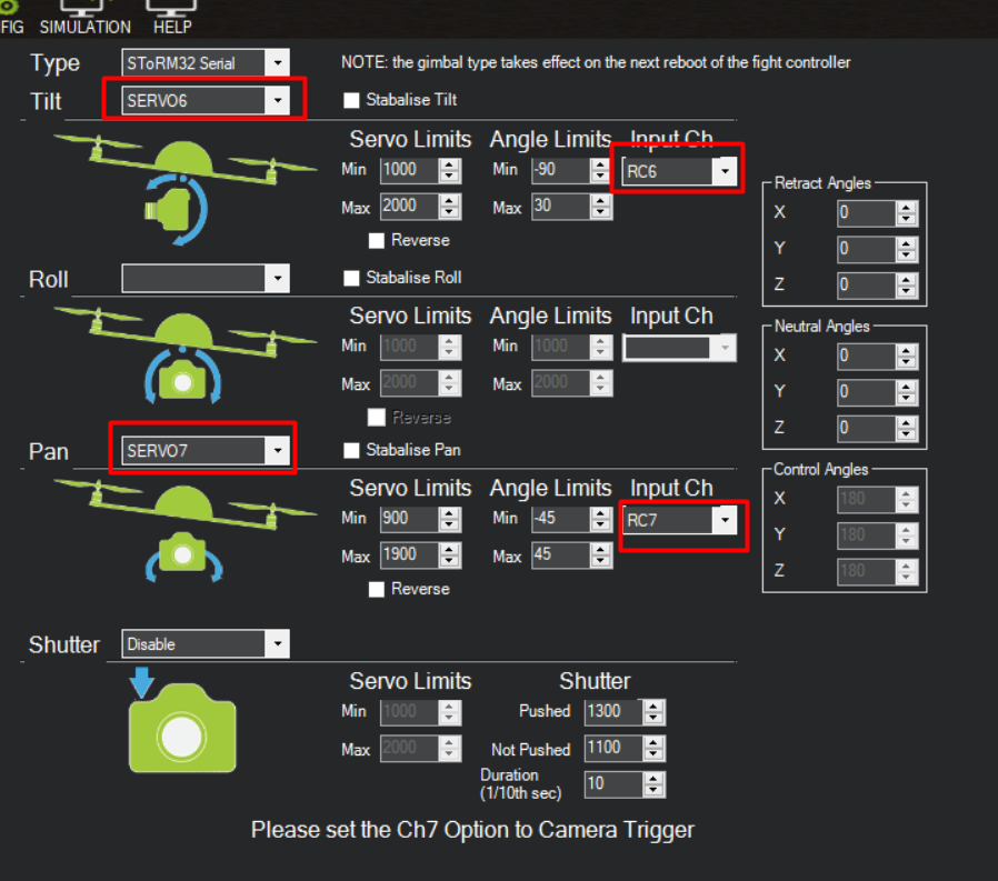

los mandos con los que muevo la camara con VRA para subir y bajar el anfulo y VRB para moverla lateralmente. en el mission planner son SR6 y SR7

Ha, los logs si se descargan pero tiene que ser con el cable, con telemetria me daba error.

Perfecto, esta mañana me he bajo los ficheros pero me has mandado los log recogidos con la
telemetría que son distintos a los log que se graban en la tarjeta.
Estos que te comento tienen la extensión log o bin, no tlog.

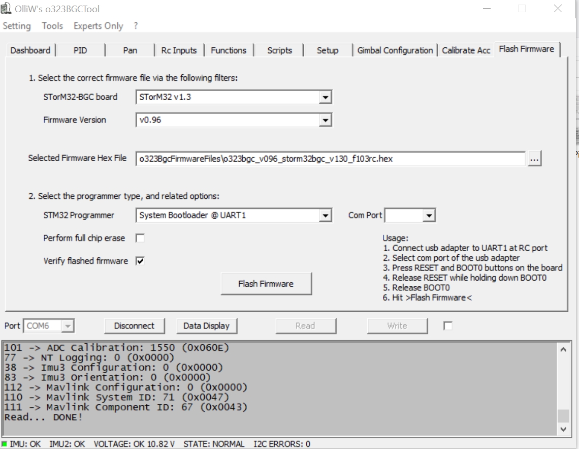

Por cierto ¿qué gimbal estas usando?
Raúl.

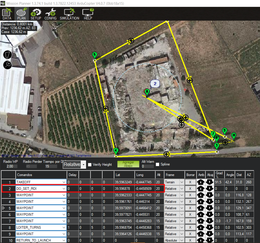

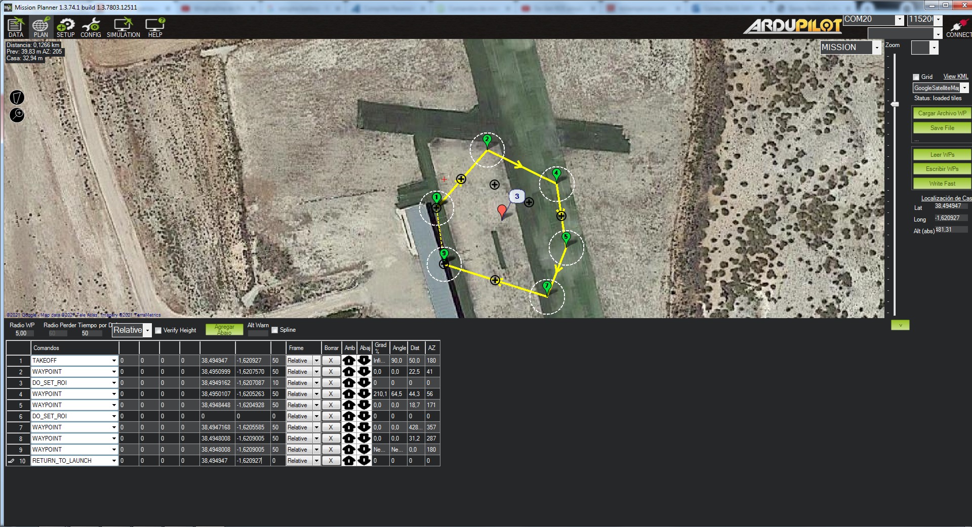

la mision tiene un comando "DO SET TO ROI" para que el dron mire hacie ese punto mientras realiza la mision, despego con modo stabilice, cambio a loiter y cuando le pongo "auto" en ese momento que el dron se posiciona para mirar al punto do set to roi es en ese momento que cambia el horizonte de la camara y ya no la puedo controlar desde el mando (como si arrancara en 30º de inclinacion (que los pongo yo) y automaticamente volviera a 0º aproximadamente pero creo que es en ese momento ya que si quito de nuevo el modo de vuelo auto vuelvo a controlar la camara.
El gimbal se ha comportado bastante bien, lo he sometido a movimientos bruscos durante el vuelo (ya sin auto) y lo ha soportado excepto en un momento que parece que ha perdido la perpendicular de la camara, pero eso lo doy por bueno ya que han sido movimientos forzados.
#1416238
Localizado el problema, lo que no se es como solucionarlo.
He realizado una mision de prueba quitandole el comando "DO SET TO ROI" y si que me deja variar la posicion de la camara durante la mision por lo que el culpable es este comando que cuando conecto el modo de vuelo "auto" y realiza el ajuste para encararse hacia el primer punto de la mision automaticamente corrige el angulo de horizonte devolviendolo a una posicion y ya no permitiendome modificarlo mientras dura la mision.
Confio en que haya suficiente informacion para alguna sugerencia de evitar este problema y conseguir que el dron mire hacia donde yo quisiera y que no me modifique la posicion de la camara.
#1416256
Hola Yulbrines:
El comando DO SET TO ROI te fija un punto de interés, por lo tanto si lo llevas en la misión cuando se ejecuta, apuntará a la latitud, longitud y altura que has definido en el DO SET TO ROI hasta que pongas otro que lo cambie o elimine.
Para tener control de la cámara en la misión, si no necesitas apuntar a ningún punto de interés no pongas el DO SET TO ROI y si lo necesitas y luego quieres manejar la cámara tú, entonces has de poner otro DO SET TO ROI con 0 latitud, 0 longitud y 0 altura.

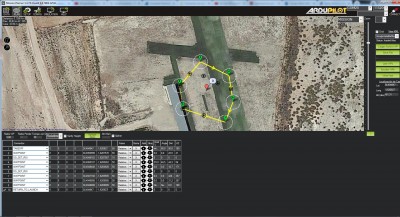

Te comento esta misión por si no me he explicado bien antes.
En esta misión despejas cuando alcanza la altura de 50 metros se dirige al WP2, cuando lo alcanza, se ejecuta el DO SET TO ROI y la cámara apuntará a la latitud y longitud que ves y a una altura de 10 metros. La cámara esta apuntado a este punto cuando alcanza los WP 4 y 5, se ejecuta el DO SET TO ROI que al estar a cero elimina el punto de interés y desde este momento podrás mover la cámara hasta que aterriza en el punto de despeje.

Hola Raul, te has explicado perfectamente, con tus explicaciones y la prueba que he realizado hoy ya se porque no puedo manipular la camara, pero el problema es que yo quiero que cuando empieza la mision el dron mire hacia un punto determinado, por esa razon he utilizado el comando "do set to roi", entonces para que mire hacia el punto que quiero y que me deje mover el horizonte de la camara, no habra otro comando que pueda hacer algo similar?, (quiero comprender que el hecho de tener el comando do set to roi con una altura de 20 metros justificaria que el horizonte suba, ya que se pone a la misma altura que he subido el dron, entonces una solucion podria ser dejar las coordenadas y poner la altura a 0?, de esa forma miraria hacia el suelo aunque no me dejaria mover la camara, que dicho sea de paso si consigo que el horizonte sea el que yo quiero daria lo mismo que no tocara la altura de la camara.
En esta mision verás que el dron hace un recorrido alrededor de un solar pero mientras esta realizando la mision el dron mira siempre hacia el centro, que es lo que quiero que haga.
Corrigeme si no lo he comprendido, te adjunto tambien un jpg con una de las misiones que tengo y me impiden mover la camara.

Bueno, he vuelto a probar el "DO SET ROI" con la distancia "0" y la verdad es que funciona como esta pensado, pero aqui discrepo con los señores programadores que no preveen necesidades de los usuarios, y me explico, esta muy bien que haya un comando que dirija el morro del dron hacia un sitio, pero que ese comando no permita mover la camara creo que es un grave error, pues puedes necesitar que el morro este mirando hacia un sitio y mientras poder estar moviendo el horizonte de la camara, cosa que no se puede hacer con el comando do set roi y que yo sepa no existe otro comando que permita hacer esto mientras el dron mire hacia un sitio.
He realizado la mision con las coordenadas de do set roi pero con la mirada en 0, ésto hace que cuando despega, la camara mira hacia el suelo en el punto de las coordenadas y a medida que se va acercando al punto la camara se va reajustando para seguir mirando al suelo desde donde este el dron en cada momento, dentro de la misma mision he puesto otro punto do set roi con altura 5 metros y efectivamente la camara se mueve a 5 metros, pero esto no es muy practico si lo que quieres filmar no es el punto exacto del suelo, por tanto (no se si me estoy enrollando demasiado) deberia haber un comando parecido a do set roi pero que permitiese mover la camara hacia arriba y hacia abajo "PITCH" libremente, que por mucho que he buscado no lo encuentro.
