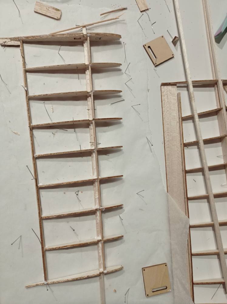

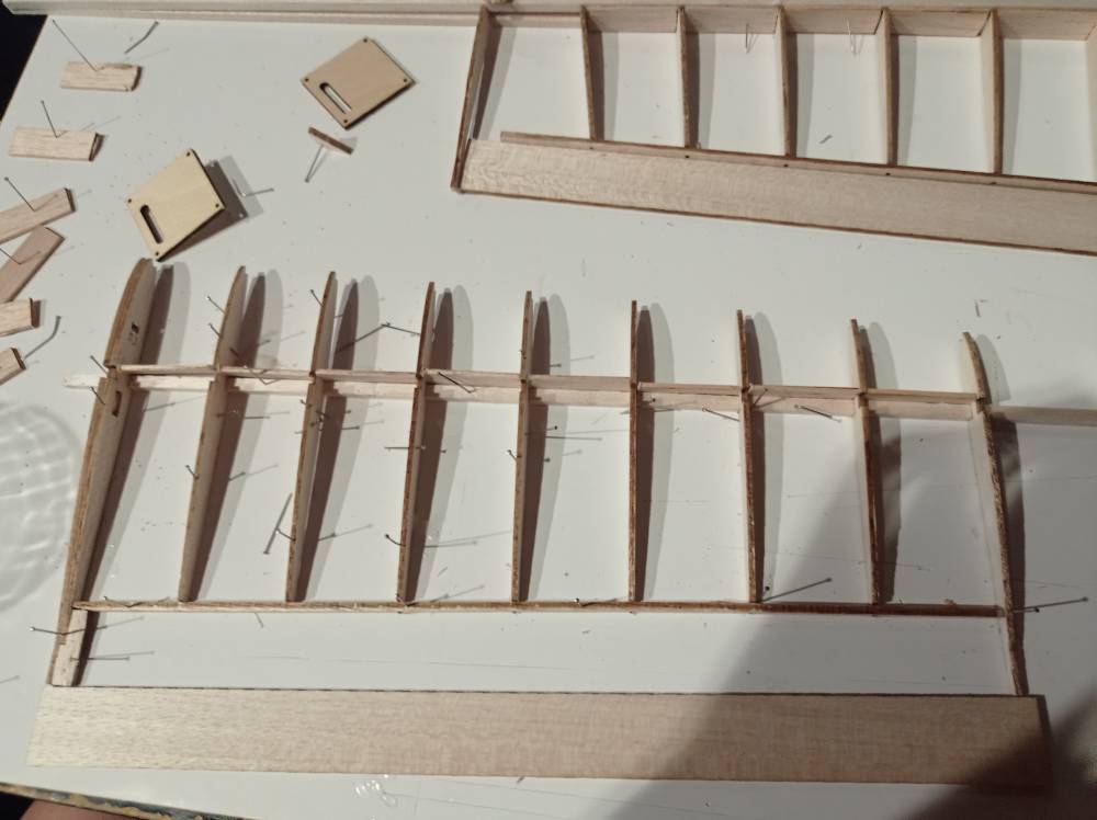

Hola buenas ya está la primera parte montada , me falta pegar y últimas cosas por poner , me recomendáis usar cianocrilato o cola ? Y ahora que esta montada que es mejor poner el pegamento por lo huecos , o desmontar y ir pegando ? Quizá con cianocrilato ir poniendo por encima y mover un pco la pieza para que pegue bien o qué me recomendáis, enseño como voy en la foto
Sent from my M2003J15SC using miliamperios mobile app
#1416293
Personalmente, yo seguiría con la cola blanca que esta utilizando, tome en cuenta, que el Cianocrilato, seca y pega mas rápido, en consecuencia y en la demora de revisión, le costara mas trabajo despegar una pieza mal emplazada,la cola le deja tiempo de respuesta al secar mas lentamente, el mundo de los pegamentos es extenso y bien venido por su puesto,pero hay que saber emplearlos en su debido momento y para que cuestión, fantástico por su inquietud, siga.
#1416295
pablodt06 escribió:
Mar, 06 Jul 2021 22:29
Y me recomienda desmontar cada pieza y pegarla o poner pegamento por los huecos ?
pablodt06 , yo personalmente primero ajustaba la pieza a pegar, esto quiere decir, que las piezas antes de pegar, queden lo mas ajustadas posibles con relación a las piezas que la soportaran, una vez sabido que estamos en lo cierto en cuanto al ajuste, solo es cuestión de poner una pequeña dosis de pegamento en las testas que las soportaran, si queda exceso, como indique en su momento, viene bien quitar ese exceso, si el ajuste no es tal, y quiere rellenarlo, solo hará que incrementar peso extra, como puede comprobar y comprobara, son muchas las cuestiones a tener en cuenta, pero bueno, entiendo que tiene que aprender como aprendimos mas o menos todos, la intención es ser delicado con la construcción, recuerde que lo que esta en proceso constructivo tiene que volar, y volar bien, he insisto y perdone con lo de las prisas. dele y siga con deleite.
#1416296
Algo que se me paso comentar, es que, antes de empezar una encoladura, basta que las piezas de madera absorben el pegamento, lo mejor es hacer una pre encoladura, osea, darle a la pieza un poco de pegamento antes, y dejar un breve tiempo de que absorba un poco el pegamento por decirlo de alguna manera, para después, pegarla definitivamente, esto que le comento y le puedo decir, fueron temas de los que me di cuenta con mis prisas en su momento. :roll: :lol:
#1416298
Buena vista, tome en cuenta el exceso de pegamento, aparte también de la buena alineación del conjunto, para cuando concluya la construcción de las Orejuelas del ala, y antes de hacer el entelado de estas, es que tiene que comprobar los pesos de cada una, para que queden bien balanceadas, antes del mencionado entelado, siga por el buen camino,seguimos con los procesos. :D
#1416300

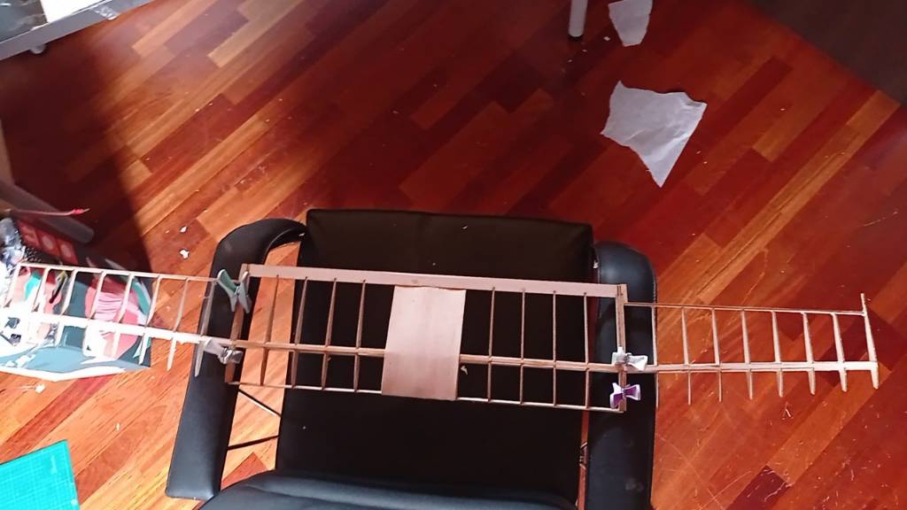

Aquí está el ala pegándose
Se ve bien, buen trabajo

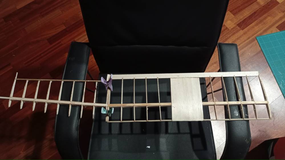

Hola pablodt06.
El aspecto del replanteo se ve muy bien, bien echo lo de replantear primero, no pegue nada aun y póngase en montar la otra oreja, :lol: cuando ya tenga las dos listas, no se le ocurra pegar y dejar en el aire la encoladura como muestra en la imagen, pues de seguro le quedaran reviradas, como digo, cuando tenga las tres piezas terminadas y revisadas, ponga el tramo central del ala en una base lisa, tabla, mesa, etc, para que no se mueva, póngale un peso encima no excesivo, un libro etc, etc, solo se trata de que cuando baya a hacer la encoladura no se mueva, vuelva a replantear como en la imagen, y cerciórese, de que el angulo del diedro es el correcto, cuando ya tenga conseguido esto, tome medida desde la base de la mesa, hasta la ultima costilla por debajo de esta y en el punto del larguero principal, y apunte la medida, cuando lo tenga, calce por debajo el tramo con una madera o similar con lo que tenga en mano, esto es para que cuando se disponga a pegar la pieza ya definitivamente, no se mueva y sirva de apoyo, y con las pinzas una vez dado el pegamento presione la unión, retire el posible sobrante de pegamento y déjela secar el tiempo suficiente, ( recuerde poner antes de pegar la pieza un trozo de plástico por debajo lo mas fino posible, con el fin de que no quede pegada la pieza a la mesa. ) el proceso seria el mismo con la otra pieza, pero tenga en cuenta todo lo dicho con la otra, las medidas tienen que ser lo mas exactas posible, mida, revise, hasta estar seguro de que todo este correcto, por que luego a la hora del vuelo, cualquier error, el avión lo cantara, animo una vez mas, siga por el buen camino. :D

Hola buenas , tengo un par de preguntas
Tengo que esperar a entelar las alas , para después pegarlas y hacer el diedro o primero el diedro y después entelarlas ?
Otra es si al avión le puedo poner en vez del sistema que usa para las alas poner con gomas , debido a que así durará más en los aterrizajes forzosos

pablodt06 escribió:
Mié, 07 Jul 2021 23:14
..... Tengo que esperar a entelar las alas , para después pegarlas y hacer el diedro o primero el diedro y después entelarlas ?
Debes montarlas completamente para entelar, no es solo hacer o poner el dihedro. Recuerda que tienes un cableado que pasar para los servos. Igualmente tienes las piezas de refuerzo del dihedro que no las puedes montar con el ala entelada.
Originalmente ese avión venía para poner gomas, sí es posible hacerlo pero teniendo el fuselaje tan avanzado como está te implicará trabajo adicional

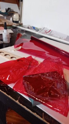

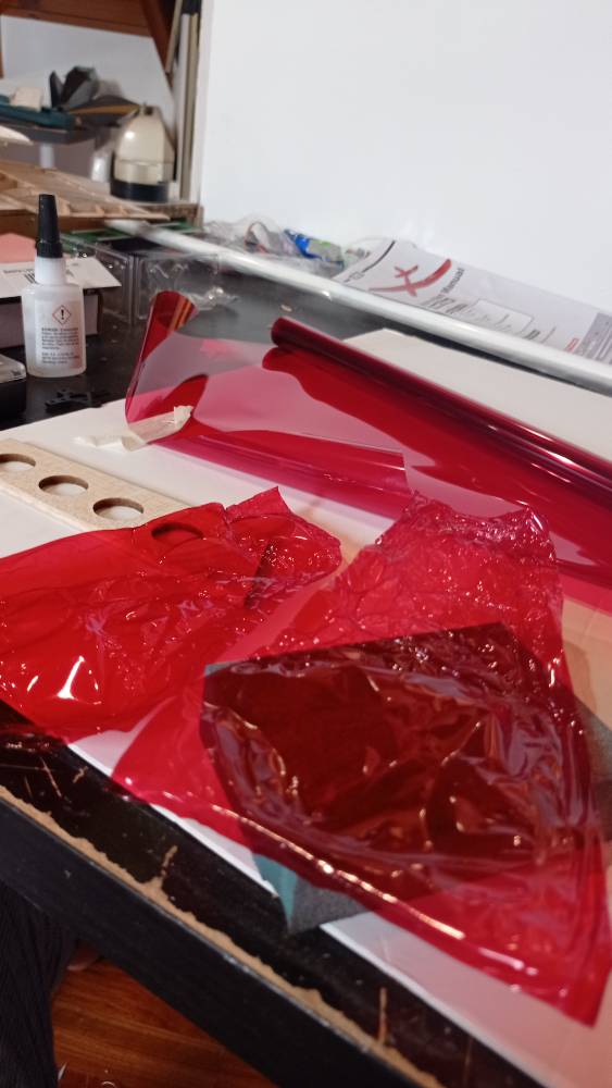

Le retiraste la cubierta plastica transparente al entelado ? Si la retiraste y se te arruga de esa forma sin pegar a la superficie debes bajar la temperatura. Lo mejor es comenzar con un pequeño trozo de entelado y sobrante útil de madera para ajustar la temperatura.
