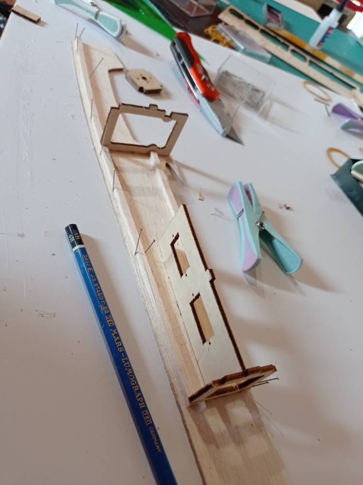

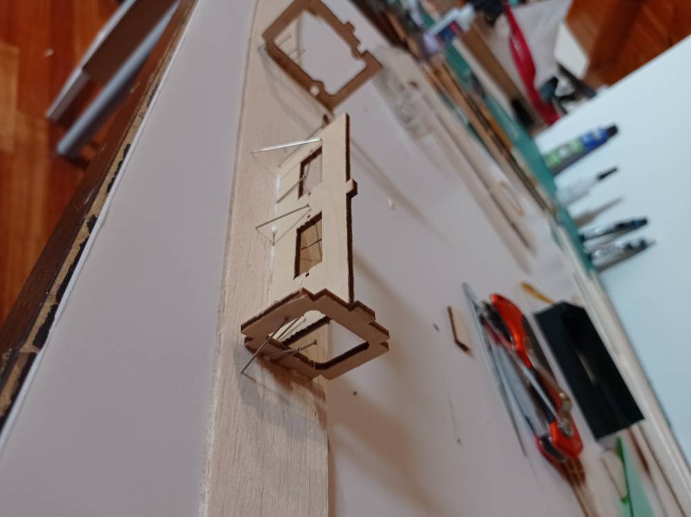

Hola buenas , ya me ha llegado el kit , actualmente he comenzado , voy por la primera parte del fuselaje , voy muy poco a poco para no liarla , tengo un poco de miedo pero bueno poco a poco se conseguirá supongo jajajaja o se intentará
No me deja mandar fotos de cómo va me sale que se necesita algo de id del foro
En hora buena !!! Ir poco a poco pero seguro de lo que haces es el fin de todo esto, del apuro solo queda el cansancio. Sobre el miedo, es normal y tomalo como tener tu "pepito grillo", mientras el miedo no se convierta en pánico irás bien.
