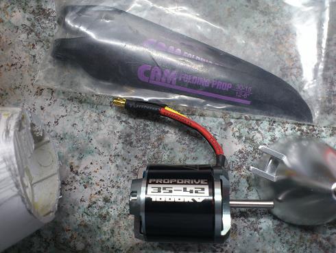

Aunque muy despacito, voy haciendo mis progresos. Finalmente, compré un motor en HK NTM 3542 de 1000kv. He comprado también un cono y una hélice plegable 13x6 que me imagino que le irá bien que son estos:
Espero alimentar el motor con 3S. Esta hélice le vendrá bien, o pensais en otra mejor? Respecto al variador, tengo uno de 60A y otro de 70A, pero creo que serán demasiado. HK recomienda uno de 50A, pero como edejar la opción quiero meter el equipo de FPV más adelante, quizá sea mejor uno mayor?

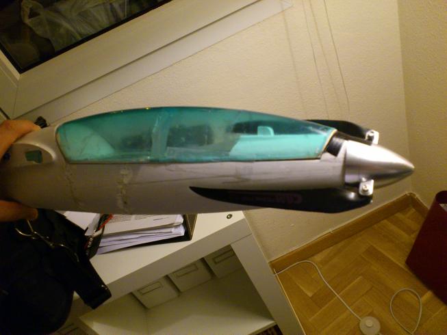

Ayer corté el morro del avión y ahora tengo que ajustar la incidencia. Había pensado en meterle 2-3º hacia abajo y 2º hacia la derecha que es lo que suelo meter en los aviones que no son veleros. Veis bien esta incidencia?
En la foto, está todo sólo presentado, pero no queda mal.

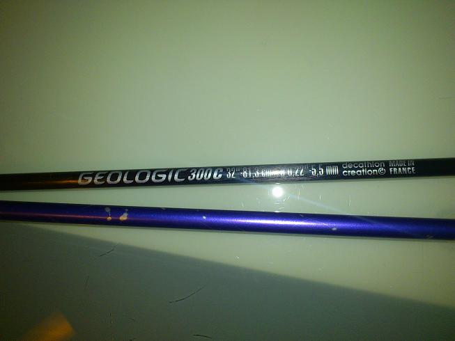

Respecto a las alas, aún no he podido hacer nadas más, aunque compré en Decathlon dos flechas de aluminio y dos de carbono. Las de aluminio tienen el interior de 5mm que coincide con los 5mm exteriores de las de carbono. Usaré las de aluminio como fundas y pondré dos varillas de unos 60cm cada una, una a la altura del larguero principal del ala y otra más atrás donde originalmente tenía las cortas de acero. También le dejaré una incidencia total de unos 4º totales en vez de los 12º que traía. esta incidencia, como la flecha es recta, y el encastre al fuselaje también, la haré haciendo que la funda de la bayoneta, entre ya inclinada en el interior del ala.

Yo ya perdí un velero por usar sólo la flecha como bayoneta.
En el decathlon, en la zona de cometas hay también varilla de fibra de 3mm. Desde aquella rotura, cuando he vuelto a usar tubo de 5mm., le meto dentro esa varilla bien impregnada en epoxy con lo que se consigue mucha más solidez.

Igual me he explicado mal. Tengo 4 flechas en total. Dos de carbono y dos de aluminio. Las de aluminio (AZUL) hacen de funda, y las de carbono (NEGRO) entran pasantes dentro de las de aluminio de una semiala a la otra teniendo un total de 60cm cada una y van una en la parte delantera del ala y otra en la parte trasera. En teoría, el sistema debe quedar más rígido que el original. Es a lo que te refieres?
Por roblej
#1184783
Si, si, te he entendido. Sólo te decía que macizar internamente el tubo de las flechas apenas añade peso y da mucha confianza. El mío era un velerito de 170cm de envergadura. Sólo llevaba una bayoneta que entraba en las alas en sus correspondientes fundas de latón.
Por jgbarque
#1184804
roblej escribió:Si, si, te he entendido. Sólo te decía que macizar internamente el tubo de las flechas apenas añade peso y da mucha confianza. El mío era un velerito de 170cm de envergadura. Sólo llevaba una bayoneta que entraba en las alas en sus correspondientes fundas de latón.
Ah, lo dices por las flechas de carbono, que en realidad también son huecas. La varilla a la que te refieres es una de color blanco finita, como de 2mm máximo. Ahora sí te entiendo. Lo tendré en cuenta y la próxima vez que vaya la compraré y haré lo que dices. Gracias
Por roblej
#1184810
Me parece que la hay de 3mm. negra, que entra muy justa en el tubo de la flecha. Si hace falta, la lijas un poco. Luego metes el epoxi que puedas, bombeas hasta que esté todo bien impregnado y la dejas un par de días. La diferencia es notable.
Es una buena solución inicial. El tubo de la flecha suele astillarse con el tiempo. Vete vigilando y si el avión vale la pena, hay por ahí tiendas que sirven barra de carbono en todas las medidas.
