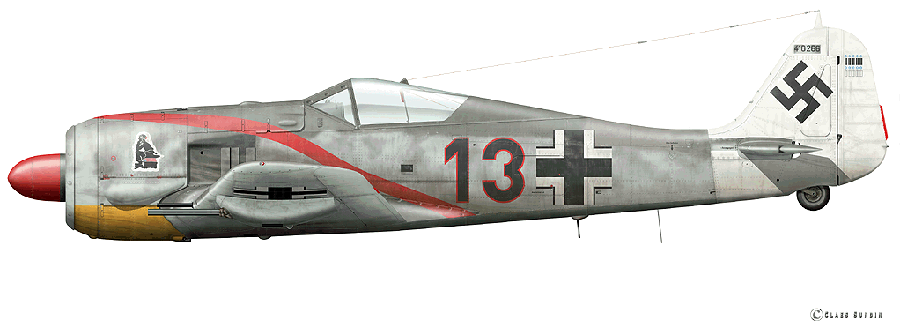

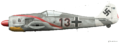

no encuentro gran cosa, pero espero que esto te sirve para empezar a buscar "las alas a juego"...
Focke-Wulf Fw 190 A-3
Stab, III Gruppe, Jagdgeschwader 2
Morlaix, France
Junio 1942

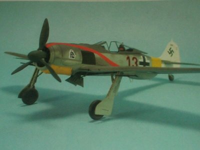

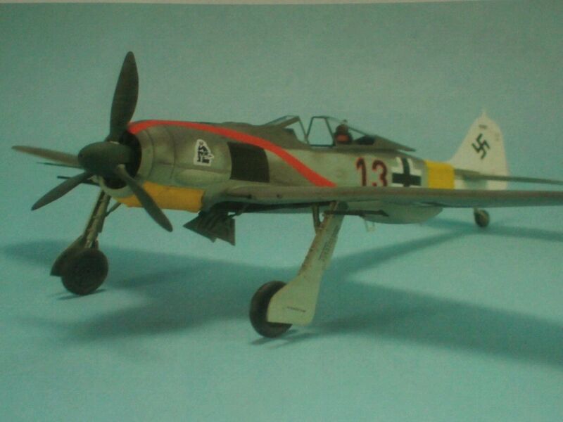

tambien he encontrado estas imagenes de un A3 personalizado para otro escuadron (es de una maqueta 1:48 de Tamiya, y por lo tanto, maqueta de marca de gran calidad y que suelen ser bastante precisas):

el de Ryosho que pusiste esta con los colores mas definidos y "limpios", mientras que el de Tamiya que puse es difuminado con aerografo y envejecido para dar sensacion de haber estado en combate. Son lo mismo, pero como si fuera "en diferentes etapas" de su vida.

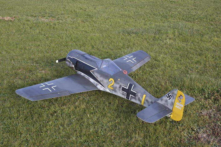

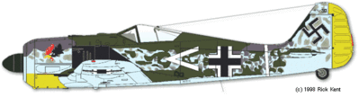

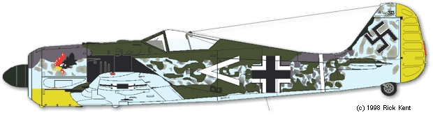

Al final y despues de darle muchas vueltas me he decidido a terminar un focke wulf caido y darle mas o menos esta convinacion de colores.concretamente este.

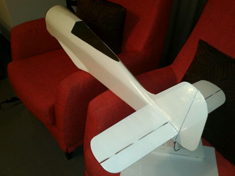

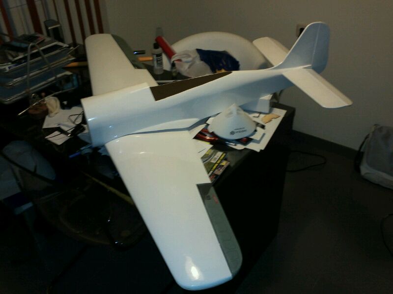

#1130203

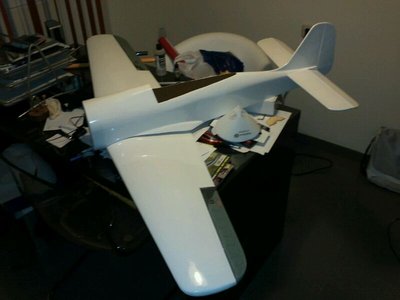

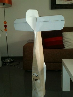

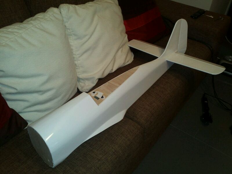

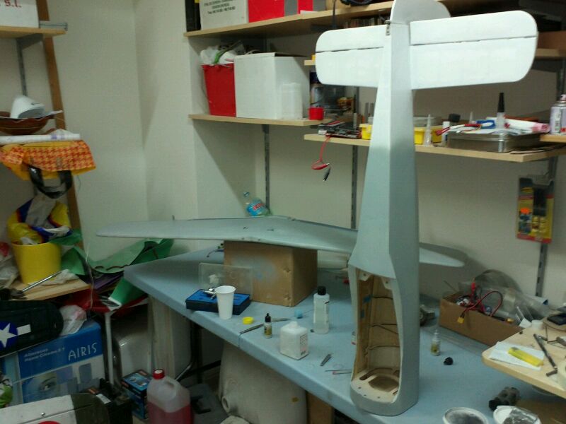

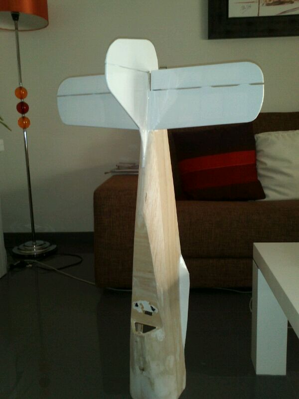

Gracias Pedro. Es un modelo al que le tengo apego, asi que intentare dejarlo lo mejor que sepa. De momento va por buen camino. Lo que no tengo son fotos de la reparacion del fuse y de las alas, pero creo que se aprecia algo de masilla pluma en el fuse. La verdad que el detrozo que llevaba el modelo era bastante fuerte. Os dejo una foto mas del fuse y las alas montadas.

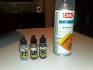

Hola david,que tipo de pintura vas a utilizar??Por cierto,el entelado del aparato es tipo tela ,o es oracover??

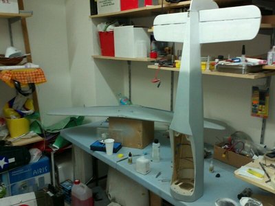

Usaré pintura acrilica al agua vallejo, de las especiales para aerografo en las referencias RLM 74, 75, y 76 con una capa previa de imprimación para plásticos en spray (de crc) para mejorar el agarre de las pinturas que mencionaba, y para terminar, un par de capas de laca de poliuretano mate.
En cuanto al entelado, es oracover blanco, lijado con un estropajo de los verdes (de los que tienen nuestras mujeres por casa) para mejorar el agarre de la imprimación para plasticos. :)

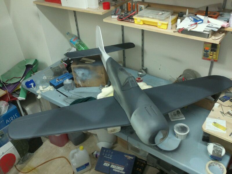

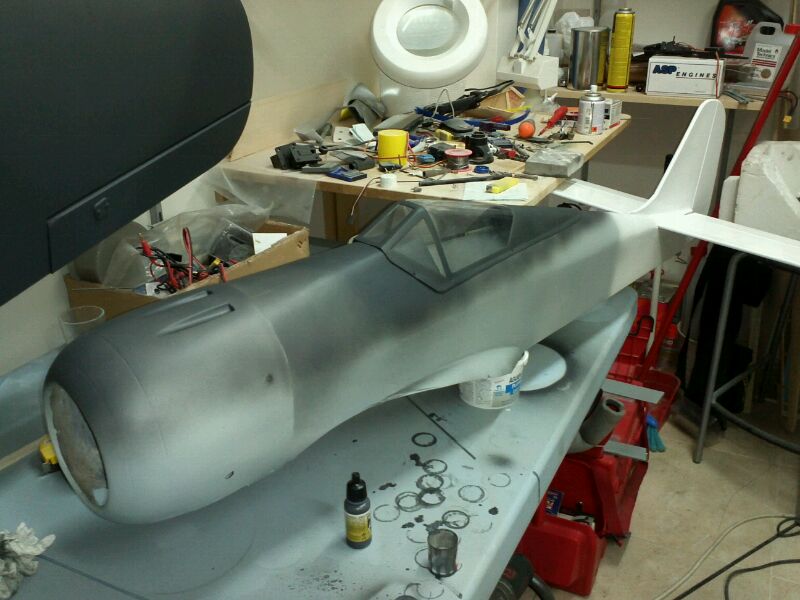

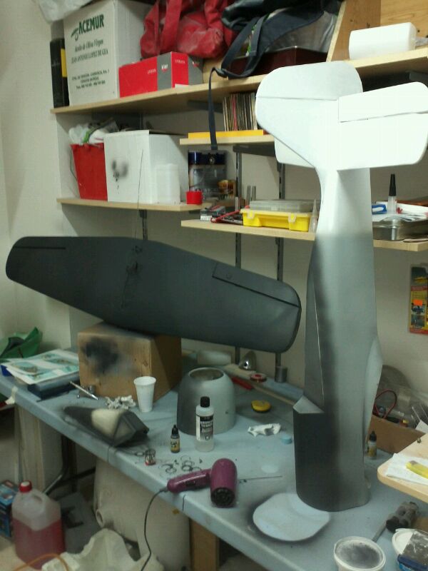

Bueno. Despues de haber aplicado la imprimacion para plasticos, como seca muy rapido le he dado al fuselaje y la parte inferior de las alas el color base (RLM 76). Me aconsejaron utilizar el diluyente para acrilicos de vallejo, este ralentiza el secado de la pintura y no se seca rapido en la boquilla del aerografo (mejor, no se me obstruyo en ningun momento) y por lo que veo, el acabado no queda nada mal. Haber si puedo aplicar los RLM 74 y 75 antes de cenar. :) :)

Por otra parte decir que la imprimacion la compre en una ferreteria de cieza (de donde soy). Supongo que en leroy merlin tengan imprimacion de esta clase (no tiene por que se de esta marca en concreto) incluso en algun feuvert de los parques comerciales que puedan haber por zamora.
Las pinturas al agua de vallejo especiales para aerografo y el diluyente los compre en murcia (hobby modelismo) tienen pagina web (por si quieres comprar por internet). De todas formas en la web de vallejo acrilicos creo tambien aparecen los puntos de venta de estas pinturas.

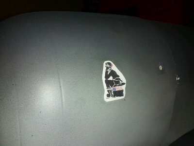

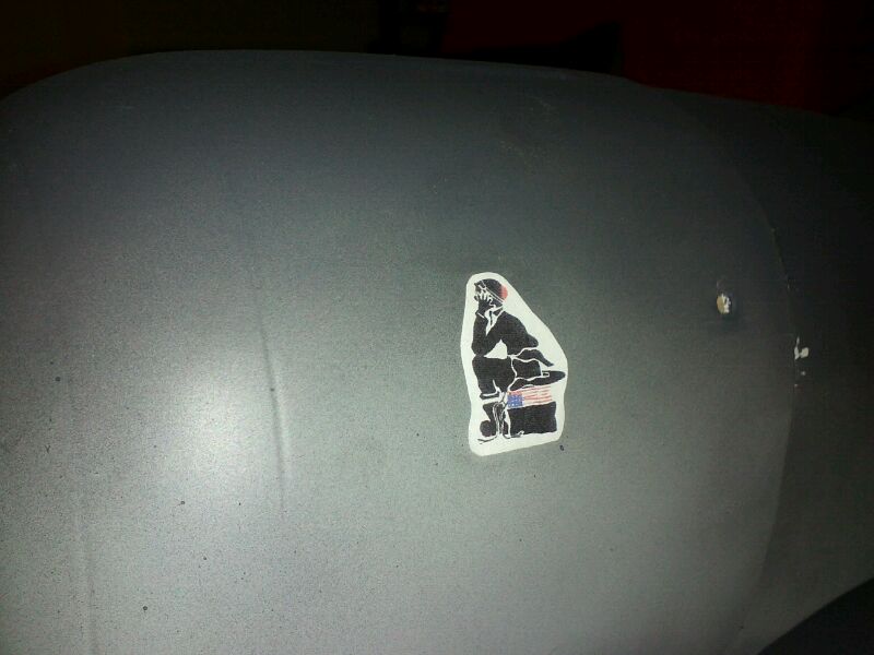

#1130683
Vamos con la primera calca. Esta la encontre en vete a saber que pagina web a la que le realice una captura de pantalla para despues escalarla y adecuarla en medidas a la carena del motor. Una vez hecho todo esto le hago una copia y lo imprimo en una hoja adhesiva. Hecho esto recorto la insignia y la coloco en su sitio definitivo.
