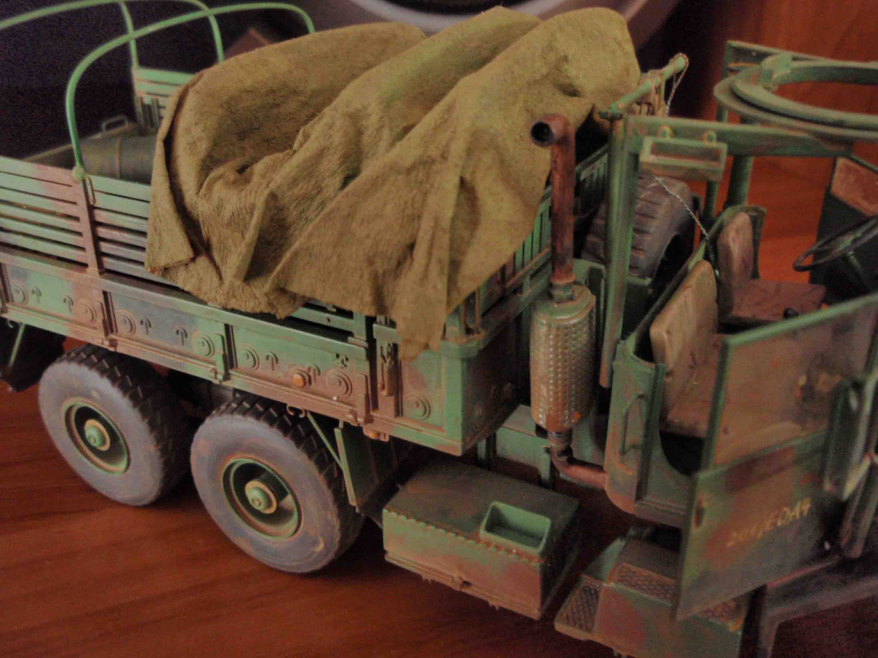

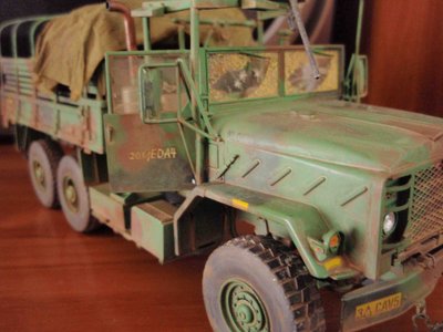

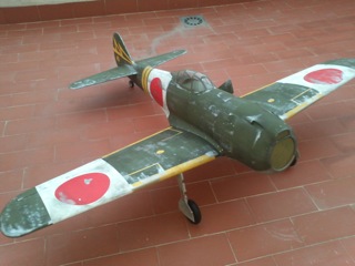

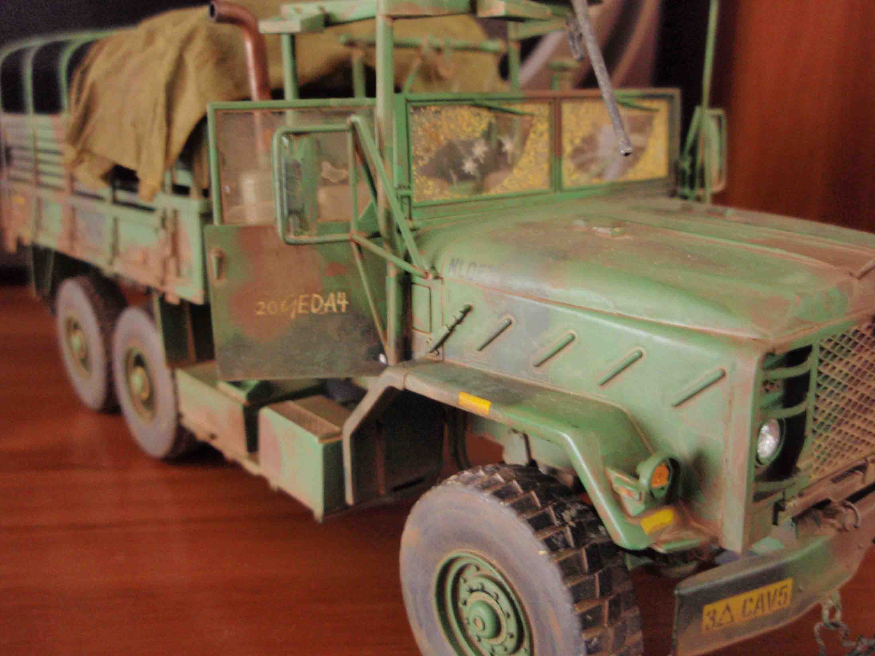

Mira como quedó mi nakajima ya envejecido y a falta de barniz y ya de paso aprovecho para ponerte alguna foto de mis trabajillos con maquetas estaticas.

David Martinez, bonitas maquetas y bonitos acabados. Ahora ya sé que cuando pasemos este bache económico y pueda comprarme el fuselaje no tendré problemas de pintura ya que casi todos recomiendan pinturas de automoción y estas pinturas se comercializan en envases cerrados y cuesta mucho de sacarlos para pintarlos con aerógrafo. Te enseño también dos fotos de una maqueta de las mías… para no ser menos. :twisted:

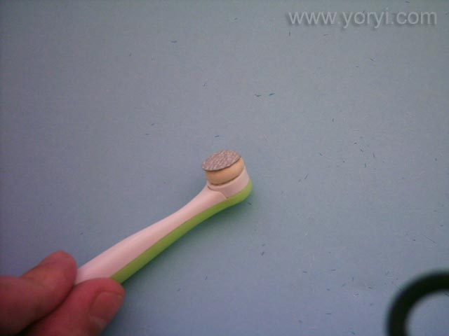

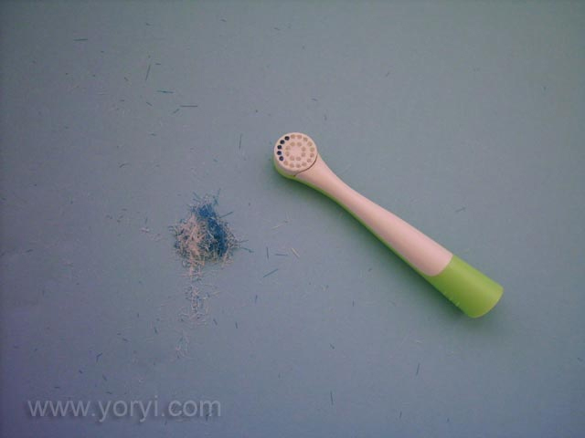

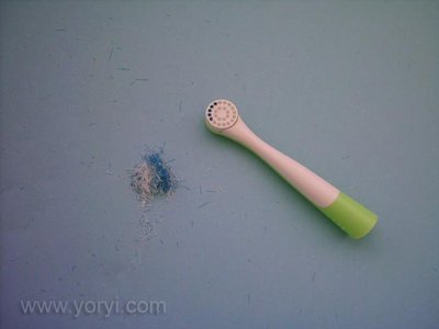

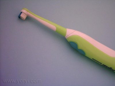

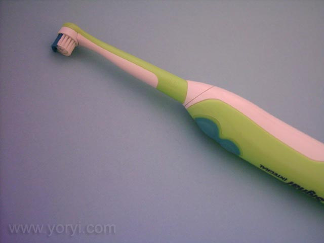

Foto 1cepillo: Vamos a explicar una manera muy sencilla de fabricarnos una lijadora casera que nos resultará muy útil. Lo primero que necesitamos es un cepillo de dientes eléctrico:
Foto 2cepillo: Con la ayuda de unas tijeras y un cúter, cortamos las cerdas hasta dejar liso el cabezal del cepillo

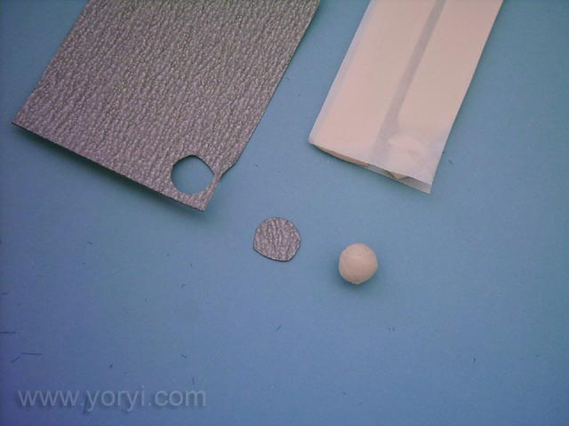

Foto 3cepillo: A continuación, hacemos una bolita con Blu-Tack y cortamos un circulito de papel de lija, aproximadamente del tamaño del cabezal del cepillo. El Blu-Tack es una masilla adhesiva destinada a sostener objetos ligeros. Normalmente se utiliza para sujetar posters a la pared y cosas así, sin embargo, vamos a descubrir que esta masilla tiene gran cantidad de utilidades en el ámbito del modelismo estático. El primer paso es conseguir el Blu-Tack, se encuentra a la venta en papelerías y tiendas de productos de oficina, aunque también podemos encontrar versiones más baratas (e igualmente efectivas) en las tiendas de "Todo a 100".
Foto 4cepillo: Pegamos el trozo de papel de lija al cepillo con el Blu-Tack y ya tenemos lista nuestra lijadora, gracias a la vibración del cepillo no tendremos que esforzarnos a la hora de realizar el desagradecido trabajo de lijado. Podemos preparar círculos de papel de lija de distinto grano e ir cambiándolos según el que necesitemos en cada momento.

Magnificos acabados en la maqueta del camion :) . El polvo y barro quedan autenticos. Si la tienes expuesta en algún diorama, ya sería rizar el rizo. Lo del cepillo de dientes... simplemente genial, aunque ya tengo un mouse de black & decker que me saqué con los puntos de la gasolinera :lol: . Un saludo :D
#1138796
Hola de nuevo, el camión lo tenía en un diorama pero por falta de sitio lo tuve que sacar. El barro al igual que el polvo es muy fácil de hacer y muy rápido. El color arena, que podría ser color negro simulando fugas de líquido o suciedad del tubo de escape de un avión esta hecho con el color que quieras usar y mezclado con mucha agua, por ser pintura acrílica. Mojas el pincel en exceso y lo pasas por toda la maqueta o en este caso el avión. La pintura aguada se queda por los surcos de la superficie. Yo lo seco con un secador para que no se extienda demasiado. La apariencia del polvo o desgaste de pintura es con la técnica de un pincel seco. Manchar el pincel en pintura y limpiarlo sobre un papel hasta que no manche el papel, después se frota suavemente la superficie a pintar y con esa minúscula cantidad de pintura es lo que te da ese efecto de envejecido. Si aplicamos la técnica del pincel seco sobre los remaches o partes salientes del fuselaje, haremos que resalte esos detalles mucho más. Espero no hacerme pesado, solo lo explico para aportar un poco mas de ideas para esas preciosas maquetas que os curráis y con las que disfrutamos todos viendo poco a poco. Un saludo a todos.

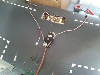

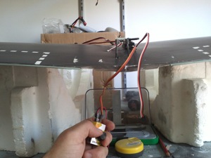

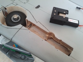

Hóla a todos :) . Pues ya le va tocando a la parte mecánica del avion. En este caso, el montaje de servos de alerones, flaps y tren de aterrizaje electrico. Para los alerones monté los hitec standard, para los flaps un power hd de piñoneria metálica y para el tren de aterrizaje, preferí utilizar dos electricos independientes aptos para modelos de hasta 4 kg. Estos, con las patas y sus respectivas tapas, me daban un peso inferior al del conjunto de servo para retractiles al centro, varillas, tren mecánico, patas y tapas. Primero monté los retractiles y tuve que retocar con la dremel para que no quedase forzada ninguna parte del tren. Para no tener que conectar el receptor y realizar pruebas, utilicé un comprobador de servos, que para todas estas cosas vienen estupendamente. Luego monté los servos de alerones y después el servo para accionar los flaps, el cual tambien ajusté con el testeador de servos para que abriesen y cerrasen correctamente los flaps. :) Otro dia seguiré con el montaje de servos de timon y profundidad :D
