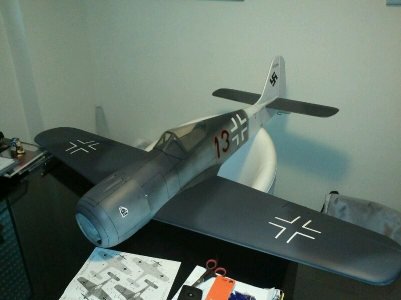

El resto de calcas las sacaré de unas que son de un modelo estatico de focke que todavia no tengo terminado. Las escanearé en alta resolución y las aumentaré de tamaño hasta que sea suficiente sin perder calidad de imagen, para después imprimirlas en hojas adhesivas de las que estoy utilizando para las calcas.

Hola David
El avión te está quedando de lujo, me encanta, sigo con mucho interés tu post. Me podrías decir que papel utilizas para imprimir las calcas? Con qué las proteges después?

Hola Angel.
El papel es una hoja adhesiva tamaño A4 para impresoras de inyección de tinta (mi impresora es de este tipo). Tambien hay para impresoras laser e incluso laminas transparentes imprimibles aunque no autoadhesivas.
Cuando esten todas puestas, le haré a todo el avión las lineas de panelado y lo barnizaré entero con una laca de poliuretano para como bien dices, para protejer calcas y pintura.

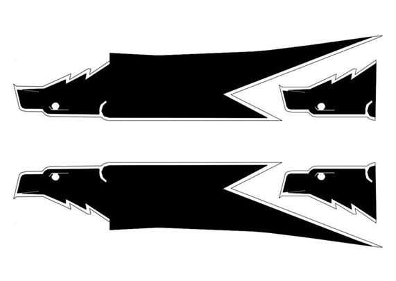

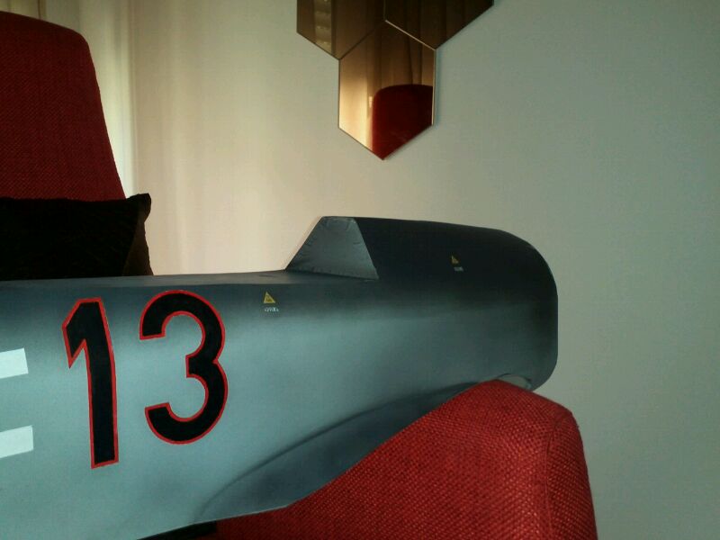

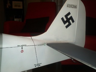

Me he puesto un "ratico" con el autocad, ya que algunas de las calcas (sobre todo las grandes) no salian del todo bien. Después tendré que imprimirlas y pintarlas a pincel con acrilico al agua de color negro y perfilar el numero 13 de los laterales del fuselaje con rojo. Intentaré dejar algunas de ellas puestas (o si puedo todas las del fuse :lol: ) ya que las pequeñas han salido bastante bien y ya las tengo recortadas y preparadas para ponerlas en sus respectivos sitios :) .

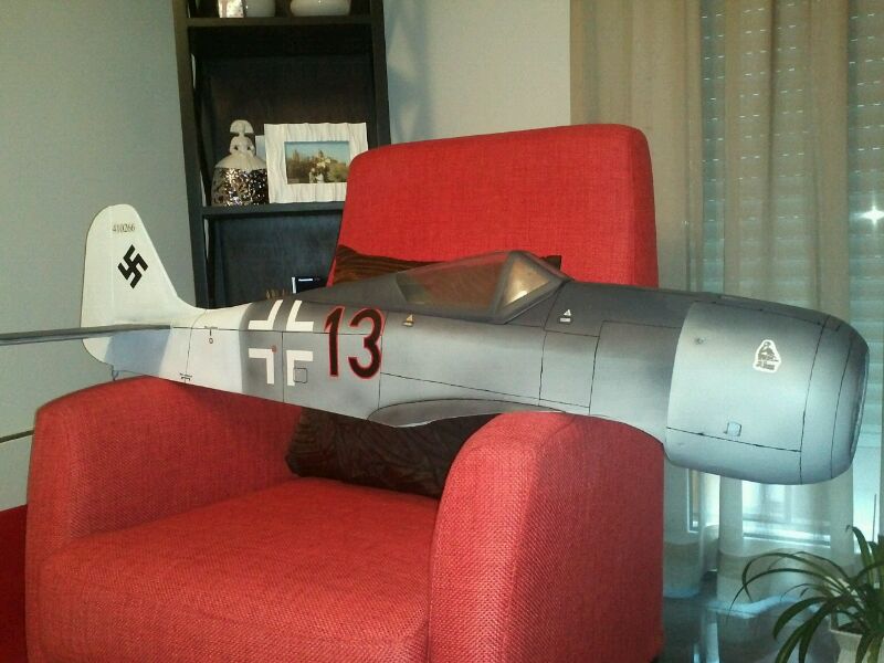

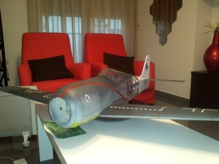

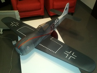

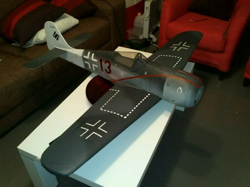

Hola a todos. Esta tarde terminé de pintar las líneas discontínuas de encima de las alas. Tuve que perfilar las lineas discontinuas con pintura del color de las alas, ya que se corrió la blanca por debajo de las cintas de enmascarar :? . Bueno como todas las pinturas que voy utilizando son mates pues no se nota nada. Así pues, solo queda pintar los alojamientos del tren de aterrizaje en color del interior de los fuselajes y aplicar la laca de poliuretano de dos componente mate, para dar paso a la parte mecanica de todo el conjunto. Casi seguro que si algún amiguete puede grabar en video la aplicación de la laca, colgaré un video de esto.
Espero que os guste como va quedando.
Un saludo para todos y hay quedan algunas fotillos que como va quedando el trabajillo.

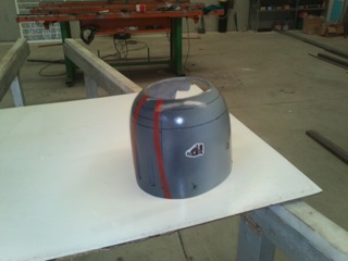

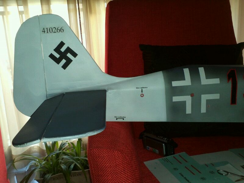

Hola a todos los visitantes de este pequeño hilo. Se me olvidó pintar en el los laterales del fuselaje la simulación de la parte negra que parecen como unas branquias justo al lado de los escapes. Así que me pondré a perfilar con lapiz fino y despues pintar todo esto con acrilico al agua a pincel.
Esta es la laca de poliuretano que gastaré para proteger el trabajo de pintura y terminar el nakajima ki-84 que tengo todavia a la espera de que me traigan el motor.
no es especifica para aeromodelismo pero servirá.

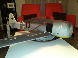

Esto está liquidao, un par de manos de laca y a montar la mecanica en cuanto la tenga disponible. De momento me tendré que conformar con montar los servos, batería y encendido continuo de bujia. :).
Hay un video que he de montar para que no se haga excesivamente largo de la aplicacion de la laca...lo grabé especialmente para ayudar (dentro que lo que me es posible) a aquellos que quieren hacer algo parecido, ya que dicen que vale una imagen mas que mil palabras.
Un grandisimo saludo a todos aquellos que han seguido este pequeño hilo que por lo que veo, no han sido pocos. :wink:

Muchas gracias TOP242 :D ... ¿te decidiste ya por el focke?

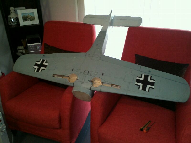

Todavia tengo las alas colgadas, ahora solo queda darle una mano mas de laca a las alas para darle un extra de protección :D .

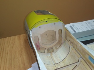

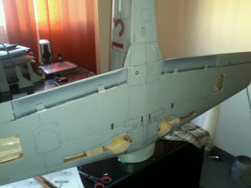

Dentro de poco, pondré algunas fotos de la reparación del interior del fuselaje, ya que quedó bastante dañada y tuve que construir piezas nuevas a partir de pegar las viejas y sacar un patron sobre ellas. Tambien, cuando tenga terminado el montaje del video del barnizado paso a paso, lo colgaré en youtube. Saludos :D
#1135259
Hola a todos. Hay voy poniendo unas fotos de como fué quedando el interior a falta de la bandeja de servos. Parallamas y pieza de detras, que no se como se llama :oops: son las que tuve que hacer nuevas en autocad, imprimirlas y trasladar a contrachapado de 5mm, para despues ir perfilandolas con la dremel hasta que ajustasen perfectamente...despues pondré las de como quedó la reparación de la carena del motor en fibra de vidrio y mientras iré tomando medidas para la bandeja de servos...saludos :D
