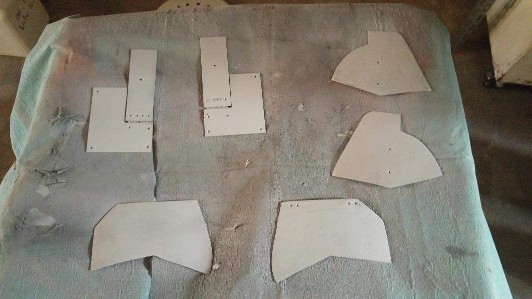

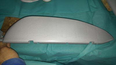

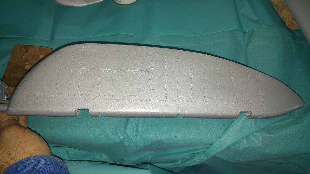

#1333094

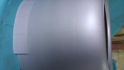

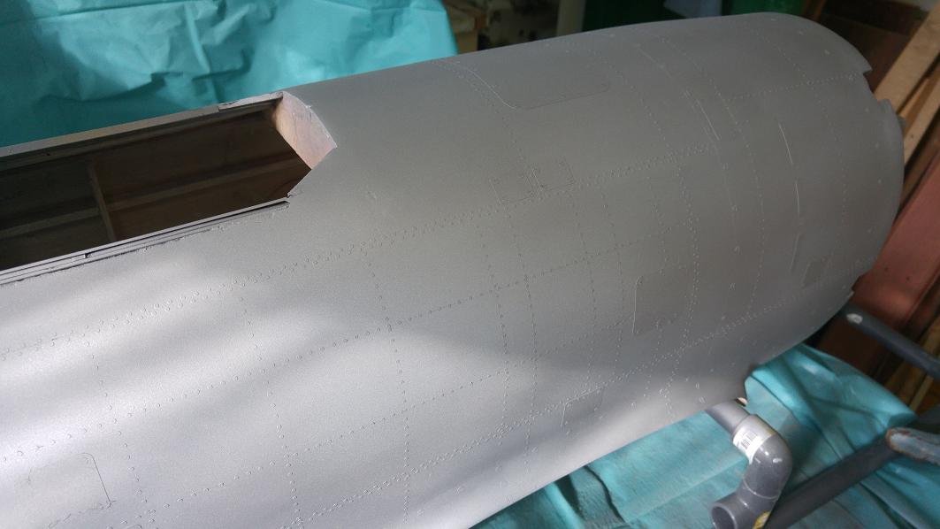

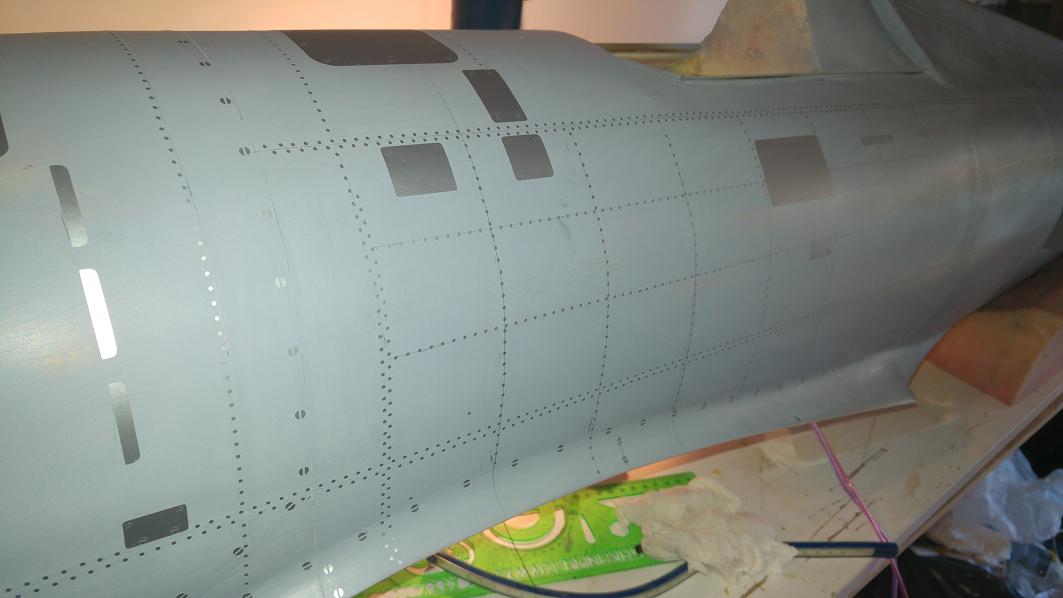

Wenas.hoy al fin he pintado las primeras piezas de color aluminio.Como siempre con pintura epoxy de dos componentes,y como me temia al ser un color claro se ven un monton los fallos.Asi que como ahora ya no hay vuelta atras toca quedarse conforme tal y como ha quedado. :roll: Tambien he terminado todos los registros de las alas y fuselaje.En las fotos parecen diferentes colores,pero se trata del mismo.Es un asunto de la camara de fotos.Creo que pasara la inspeccion ocular de los 2 metros! :mrgreen:
#1333442
w
Wenas,gracias por los animos,pero tampoco es para tanto,El secreto esta en hacer las fotos a una distancia que no te permita ver los fallos. :oops: ..Aun no se que es lo que empuja a una persona a poner mas de 2500 remaches en un solo lado del fuselaje,imagino que se trata de algun problema mental.......
#1333547
Manuel hernandez escribió:w
8) Eso amigo Manuel se llama perfeccionismo mezclado con buenas dosis de sadomasoquismo... elementos imprescindibles para ser un maquetista de los buenos... :mrgreen: :mrgreen: :mrgreen:
Enhorabuena que... a pesar de lo que dices está quedando de escándalo... ya quisieran muchas maquetas y sus propietarios de los que se ven en esos campeonatos estar como la tuya...
Un abrazo.
Manolo.

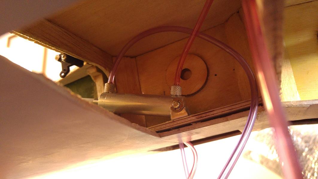

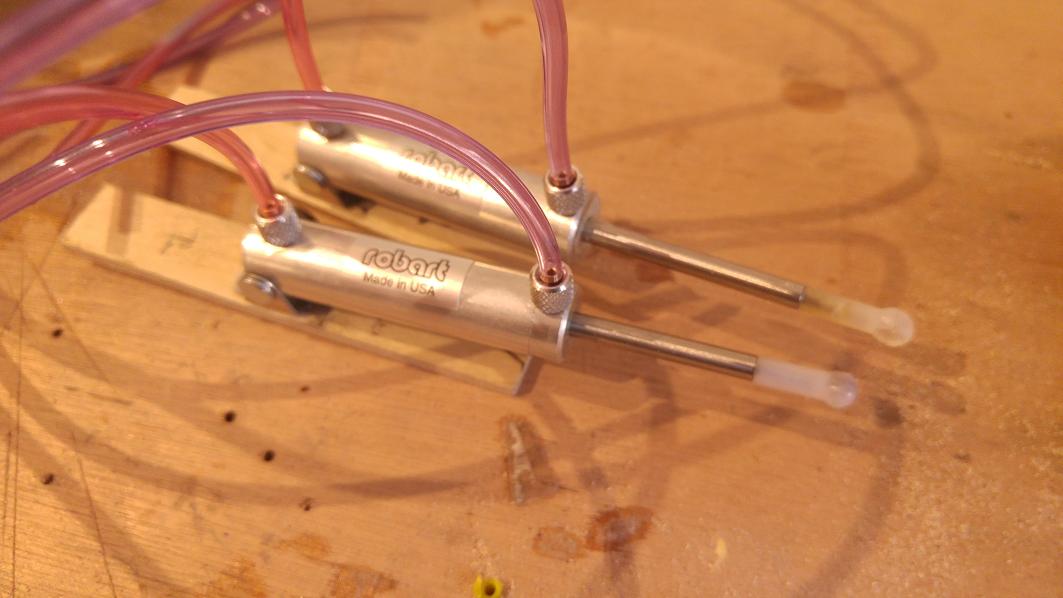

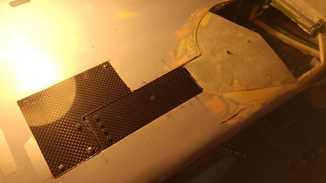

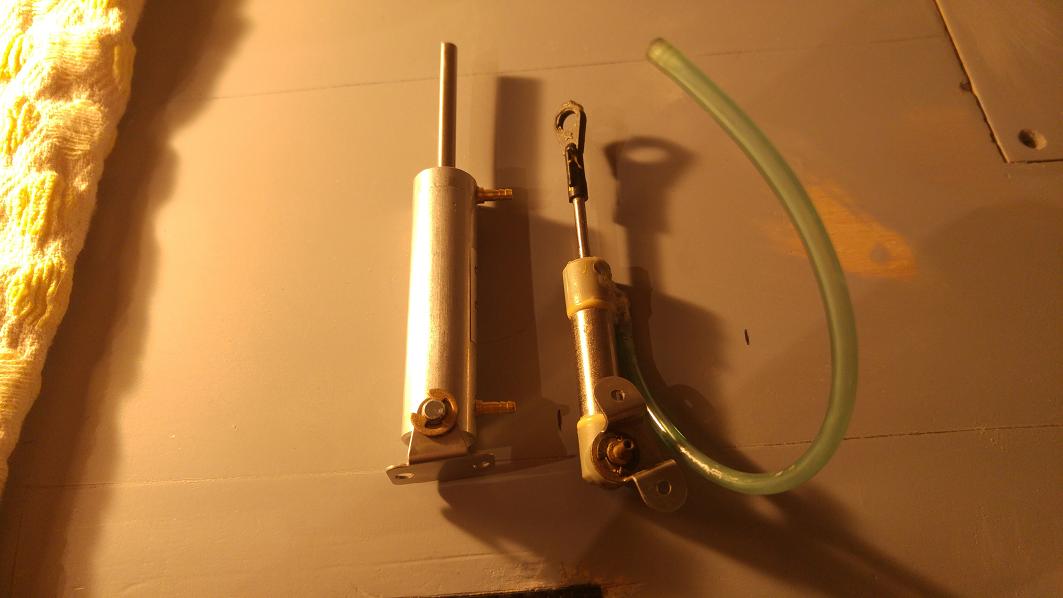

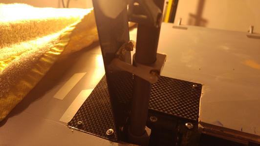

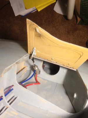

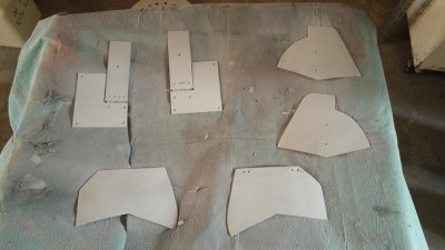

Hola,ha llegado el momento de estrujarse las sienes con el tren de aterrizaje,y dejarlo listo.Como es habitual en mi he tenido que probar varias maneras de abrir la compuerta que va atada a la pata del tren.y de momento ha quedado bien.
Así :roll: :roll: :roll: que toca la compuerta interior.Como ya dije en su momento el sistema que monte por primera vez no funcionaba bien,no se si por un asunto de geometría o pq el pistón era demasiado pequeño,asi que pedí consejo y he comprado los que en teoría deben funcionar.Ahora el problema esta en que si pongo el pistón en la posición donde va el avión real ,la rueda no cabe..... así que a estrujarte los sesos..
derecha piston antiguo,izquierda en nuevo
posicion donde deberia ir montado
#1334879

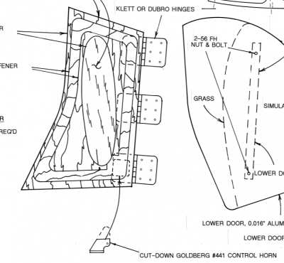

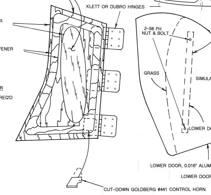

Hola Manuel :D . Parece que ya va apuntando forma ese p 47. Unas preguntillas: los cilindros nuevos son los que hay de robart para tal efecto? Me apuntas la referencia para ver si coincide con los que necesito? Donde los adquiriste?
Por otra parte en mi ta 152 esos cilindros van atornillados a la costilla central por la base de los cilindros y en las tapas van unos horns de mando de los que llevan los alerones casi pegados a las bisagras de las compuertas. Estos cilindros son accionados por una valvula que funciona cuando los struts la tocan... fijate en el catalogo de robart. Te pongo una captura de pantalla del la zona del plano donde aparece. Un saludo.

david Martinez escribió:Hola Manuel :D . Parece que ya va apuntando forma ese p 47. Unas preguntillas: los cilindros nuevos son los que hay de robart para tal efecto? Me apuntas la referencia para ver si coincide con los que necesito? Donde los adquiriste?
hola david los cilindros son la ref 165 de robart,los compre en tower. efectivamente son los mismos que salen en el esquema de montaje.desconocia que robart fabricara una valvula para tal efecto.en todo caso yo utilizare una u 2 de ultraprecision que ya tengo
Es esta valvula.
david Martinez escribió:Gracias manuel :D . Los cilindros son exactamente los que yo necesito.
de que diseñador es tu avion?
El diseñador de los planos es david andersen. Construí todo el avion cortando todas las piezas con sierra y cutter. A la vieja usanza. Sabia que habia kit a buen precio en UK, pero preferí hacerlo de esa manera. Lo estrené la semana pasada.

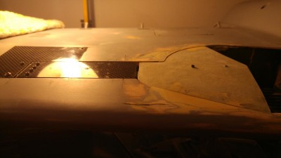

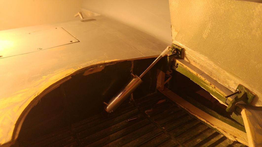

Siguiendo con el tema de las compuertas,después de mucha paciencia y probar y volver a probar he encontrado la ubicación definitiva.Los pistones conectan directamente con las bisagras a través de unas rotulas.y quedan perpendiculares con las bisagras.. :D

Hola Manuel. Disculpa, visto lo visto, creo que llegué tarde...se me fué el santo al cielo...En el plano no viene la ubicación del piston y en el cd explicativo de la construcción del modelo tampoco. Solo viene la del enganche en la compuerta. Teniendo las mismas dudas que tu al respecto, contacté con el diseñador y le comenté el caso, a lo cuál me envió una copia de parte de la actualización del cd que ahora tiene y en la que si aparece la resolución de tal duda. En fin, una imagen vale mas que mil palabras.

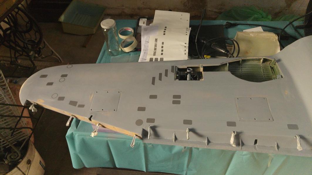

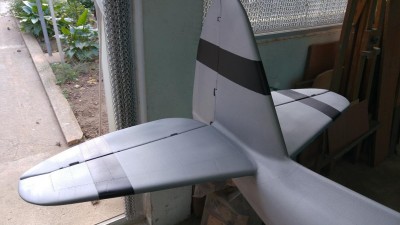

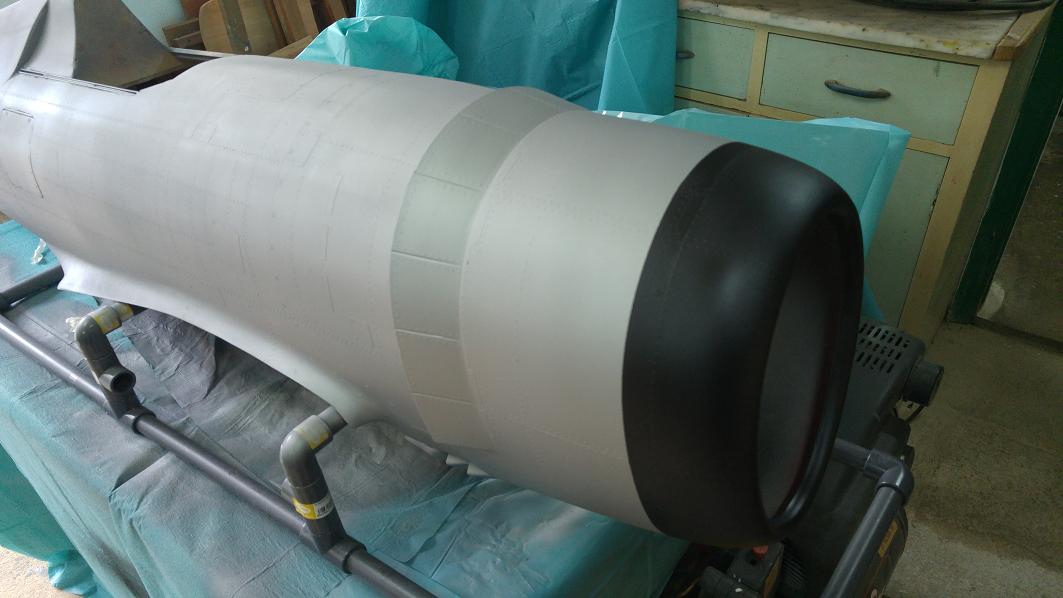

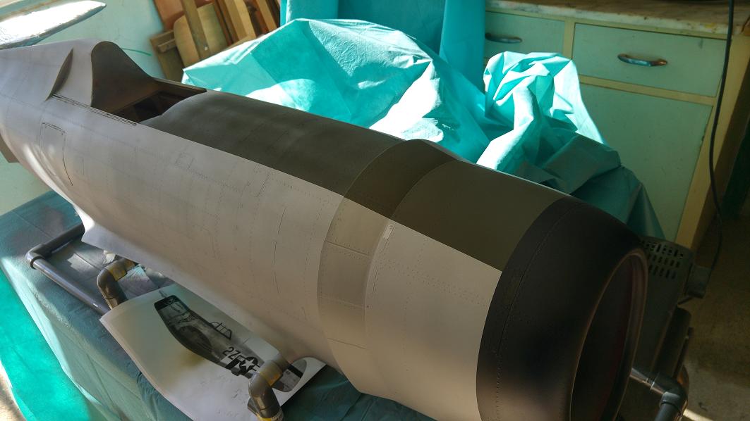

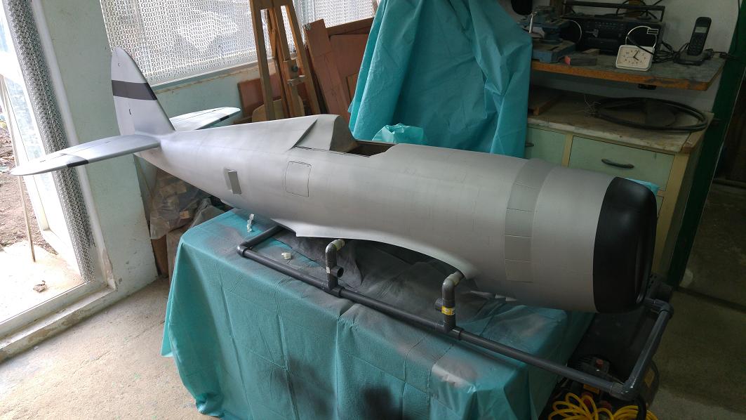

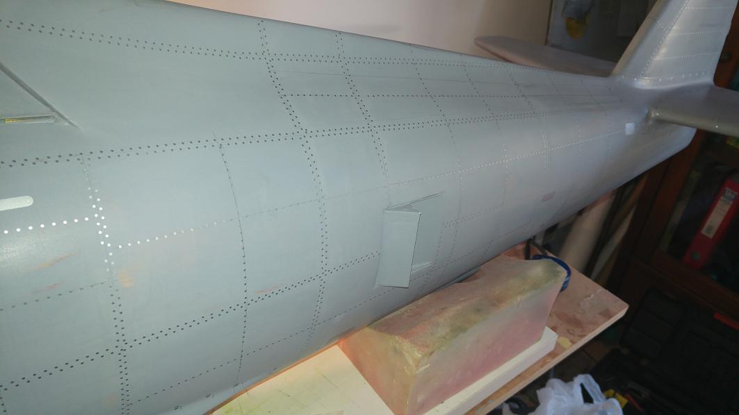

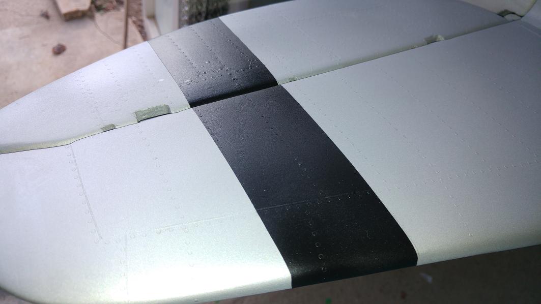

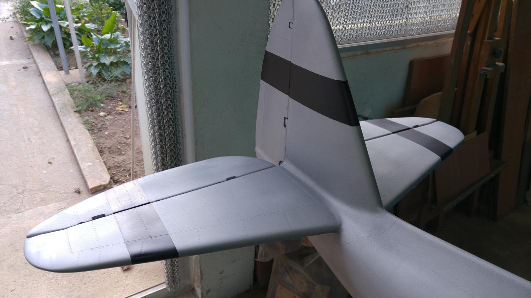

Hola,La cosa avanza(poco a poco).Ya he empezado a dar el segundo color al fuselaje,empleando cinta de pintor para enmascarar,y presionando con la uña la union de la cinta para asegurarme de que no se cuela la pintura.ha llevado un rato el tema del enmascarado ,pero vale la pena esforzarse en que quede bien de lo contrario al levantar la cinta quedaria un churro.Con capas ligeras de pintura y un buen atomizado,un resultadogenial!.Mañana le toca el color verde oscuro de la parte delantera! :D
#1336328

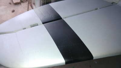

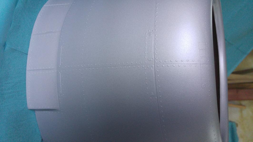

Pablo Vidal Capellá escribió:Animo Manolo esto ya vuela. :D Molts d´anys.

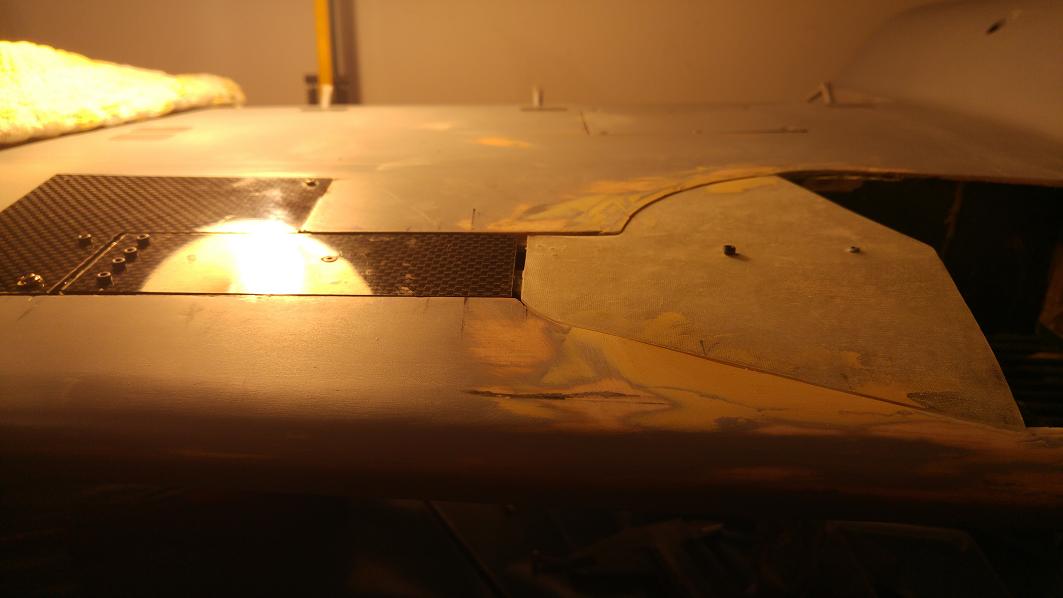

Lo dicho ya esta pintado el lomo del avion,Y tambien listas las tapas del teren que sin duda,son con diferencia lo que lleva mas trabajo. :D
gracis pau,igualment.
