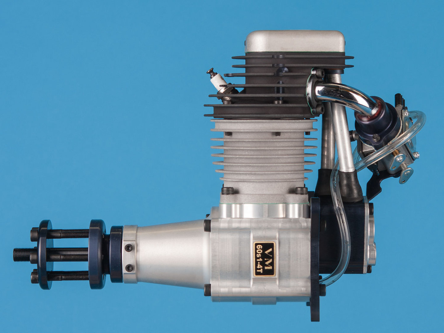

Gracias shogo.Con el aqvion ya terminado o sea RTF es el momento de empezar a montar toda la electronica.En todas las superficies de mando montare servos Hs 645MG.con varillas de titanio,y escuadras de mando en G10.tambien tengo la idea de utilizar centralita y doble bateria.En cuanto el motor no sera el laser..por motivos varios me he decidido finalmente a por el valach 60 que supongo tendre en una semana.Como no tengo ni idea de motores de gasolina ya puedo hacer un curso acelerado.......segun tengo entendido tiene potencia de sobra..alguien lo conoce ?? y me puede ilustrar?
#1343906
Hola Manuel, creo que has hecho una fantastica eleccion con el motor, yo tengo la experiencia de un Saito fg36 i un Moki 100 b vt, gasolina i 4 tiempos como el tuyo, i estoy encantadíssimo! Solo tienes que regular las valvulas de vez en quando, tarea super facil. Yo utilizo aceite Valvoline SynPower 2T, el que recomienda la marca de tu motor, dicen que en los 4 tiempos este aceite deja menos residuos.
Ya nos contaras!
Saludos!

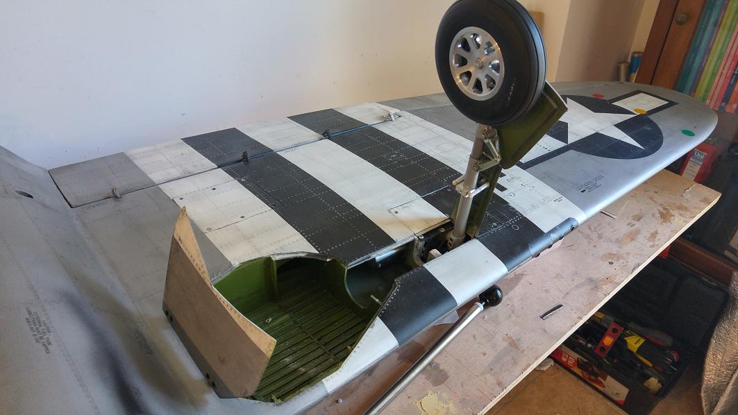

Hola.mientras el motor esta de camino ,poco a poco se va viendo la luz al final.Asi que una vez con todos los servos de las alas puestos,Me he decidido a hacer la instalacion final del tren que lleva su buena faena.pero que segun mi punto de vista es esencial en una maqueta de un avion de combate.
Por lcs
#1344347
para quitarse el sombrero... menudo trabajo ! y gracias por compartirlo!

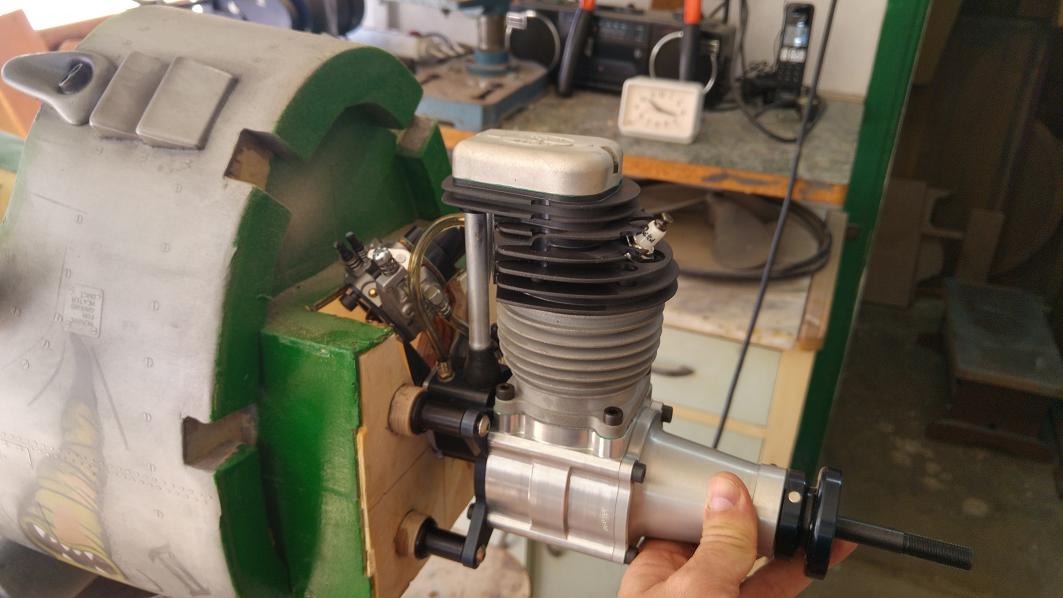

Hola Ics gracias por tu ayuda .Desde luego el asunto de la gasolina es nuevo para mi.ya me ha llegado el motor y es impresionante.Viene sin escape con lo que he tenido que pedirlo aparte.En cuanto al aceite el distribuidor( toni clark) recomienda el valvoline Synpower 2t y especifica exactamente la el tanto por ciento a usar tanto en el rodaje como en el uso diario posterior. También recomienda comprobar el reglaje de válvulas durante el rodaje a los 10 minutos a los 20 y a los 30.la bujía que trae el motor es la NGK M6.y en un principio haré el rodaje con una pala de madera 24x10.
Como lleva el carburador y el árbol de levas por detrás e empezado recortando la para-llamas. que ira debidamente pegada con epoxy. con pasadores de carbono a los laterales y refuerzo interior de cuadradillo de haya. Pq un bicho con una tracción estática de 10 kilos hay que tomar precauciones

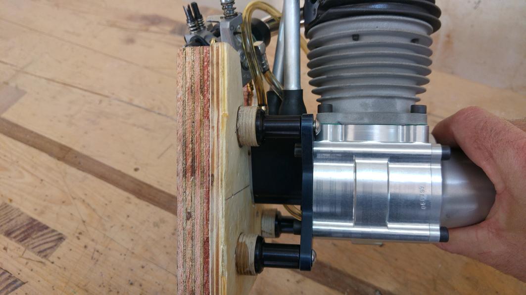

Asi que mientras llega el aceite.me he puesto a solucionar el asunto del anclaje del motor al avion.la parallamas de serie ed de tablero de 5 mm de chichinabo y con eso poco se hace.Asi que lo he reforzado con tablaro contrachapado de 1,5cm.y he prollongado la distancia del motor respecto a la parallamas con unos tacos de contrachapado finlandes.la verdad es que poniendo el motor en el avion no parece tan grande.

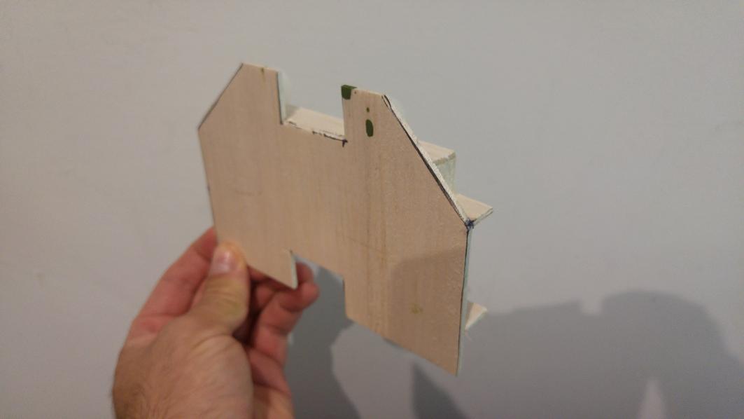

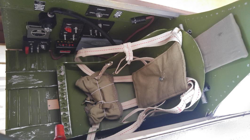

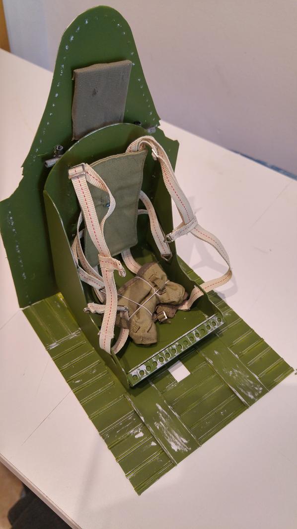

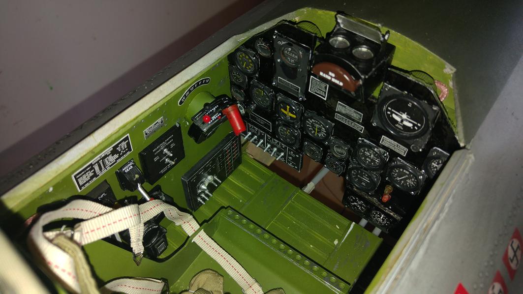

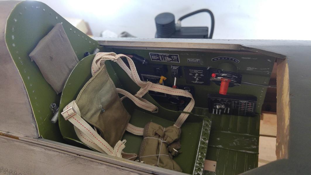

Hola .despues de un tiempo sin publicar nada.poco a poco voy finalizando cosas.esta vez le ha tocado a la cabina. E fabricado un cajon de balsa de 2 mm.que estara revestido por paneles de poliestireno de 0,5 mm En un avion de este tamaño la cabina es bastante grande,y resalta ,asi que como he procurado hacerlo exteriomente lo mas parecido al real.Con la cuestion del cockpit no puede ser menos.Y he decidido "currarmela"tanto como pueda.Al contrario de otras ocasiones el adhesivo utilizado esta vez en prevision de las posibles vibraciones y que todo se vaya al traste, es silicona y pegamento de cabina(blanco).Tambien he echo el asiento del piloto desmontable para poder acceder al interior de la cabina si es necesario.Y he utilizado el arnes del paracaidas del piloto como los cinturones para mantenerlo en su sitio y poder quitarlo tambien.

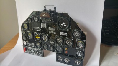

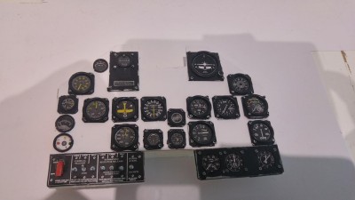

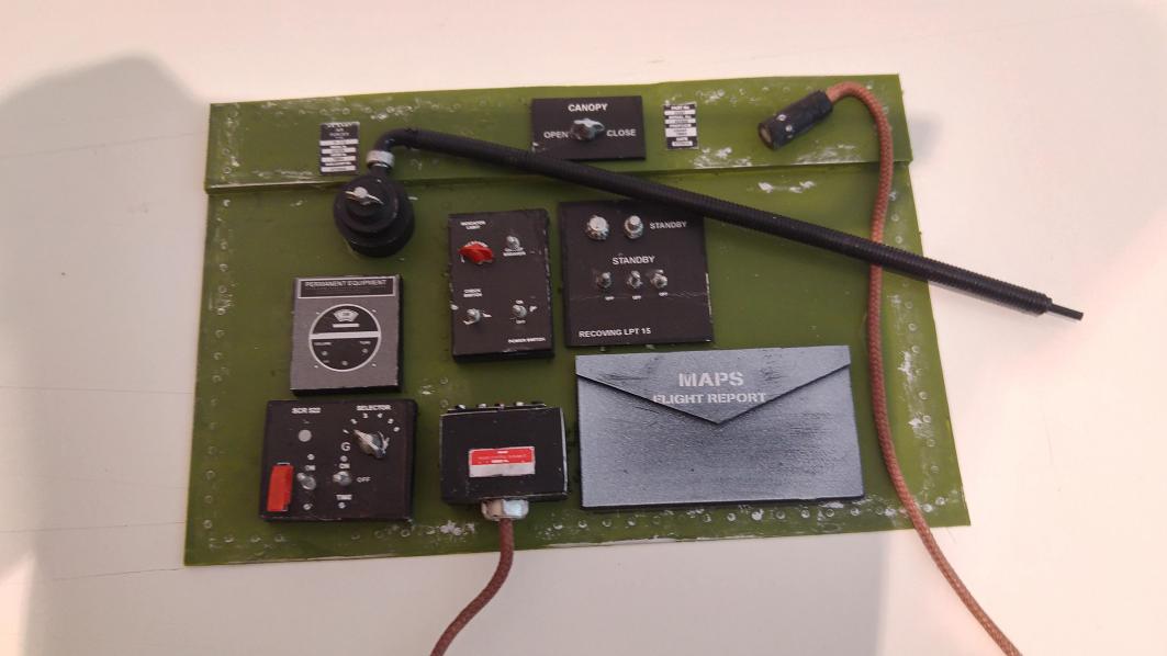

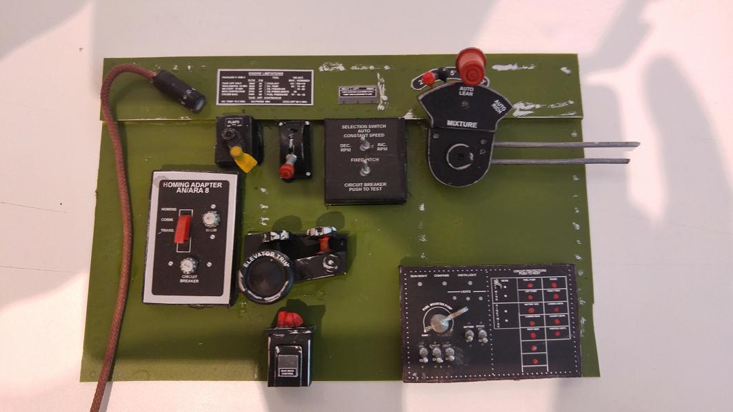

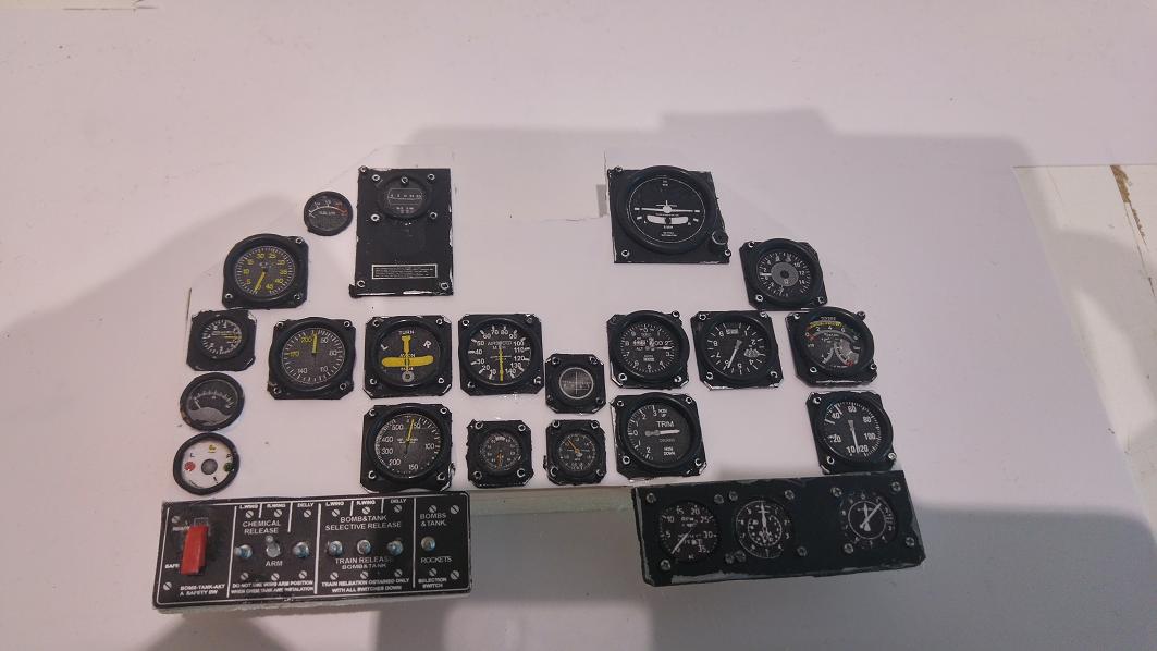

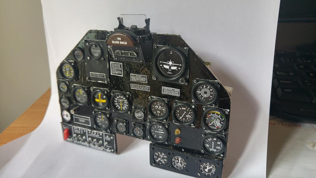

Gracias por tus palabras Juan pedro.Como no hay dos sin tres,ni cabina completa sin cuadro de mandos,alla vamos.Despues de visitar varias webs acerca del asunto y ver diferentes fotos del mismo me he dado cuenta de que habia muchas variantes para el mismo avion.he optado por hacerlo yo mismo .Primero e echo una plantilla de donde debe ir de la que he sacado una plancha de balsa con las medidas correspondientes.Después la he reforzado con balsa de 2 mm.Una plancha de 0,5 para forrarlo por su parte delantera "et voila".Lo mas complicado ya esta.Ahora tca el turno a los relojes.Eston estan echos de calcas de los mismos.con juntas de toricas de goma .y micro tornillería de óptica.El pegamento utilizado es el de pegar cabinas(por aquello de las vibraciones) y punteado con ciano para ponerlo en su sitio.

Da gusto ver trabajos tan bien realizados Manuel. Felicidades. Me gusta mucho el cockpit.
El pegamento de cabinas que comentas lo estuve buscando hace tiempo y no di con el en España. Cual es el que usas y donde lo pillaste?
#1347090
Manuel hernandez escribió:
JUAN PEDRO GUIRAO GIL escribió:Precioso trabajo Manuel y esa cabina de diez, me ha gustado. Que poquito le va quedando ya.
Gracias por tus palabras Juan pedro.Como no hay dos sin tres,ni cabina completa sin cuadro de mandos,alla vamos.Despues de visitar varias webs acerca del asunto y ver diferentes fotos del mismo me he dado cuenta de que habia muchas variantes para el mismo avion.he optado por hacerlo yo mismo .Promero e echo una plantilla de donde debe ir de la que he sacado una plancha de balsa con las medidas correspondientes.Después la he reforzado con balsa de 2 mm.Una plancha de 0,5 para forrarlo por su parte delantera "et voila".Lo mas complicado ya esta.Ahora tca el turno a los relojes.Eston estan echos de calcas de los mismos.con juntas de toricas de goma .y micro tornillería de óptica.El pegamento utilizado es el de pegar cabinas(por aquello de las vibraciones) y punteado con ciano para ponerlo en su sitio.
Bonito cuadro de relojes...buen trabajo!!! Me suena de algo la tecnica con las juntas tóricas. :wink:
#1347092
Gracias compañeros.lo que hago lo he aprendido de todos vosotros. :D
Viper el pegamento que utilizo lo compre en una tienda del hobby de mi localidad,pero si no encuentras puedes utilizar silicona transparente,que incluso es mejor y aguanta las vibraciones perfectamente.

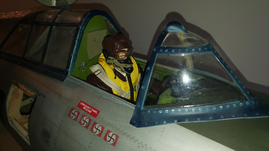

Cuanto detalle, el piloto cuando se monte va a flipar, por cierto tienes piloto elegido ya?
#1347840

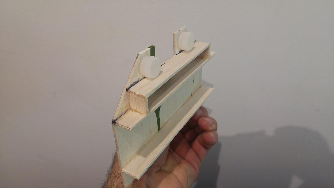

Hola ;espero poder estrenarlo en un par de meses.Hoy (al fin) e podido terminar uno de los asuntos que mas me quitaban el sueño.Esto es el asunto de la cabina deslizante eléctrica.Después de mucho probar con diferentes materiales con lo que hacer las correderas e utilizado transmisión flexible ,que se desliza muy bien dentro de los raíles .la cabina va fijada mediante 4 tornillos a cada lado de rosca chapa y cabeza plana,el mecanismo de apertura es mediante un servo linear firgelli ..... os dejo el video del funcionamiento.
