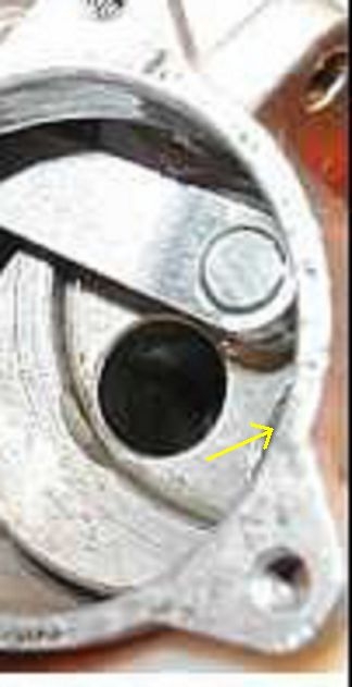

El FOX 35 que yo tengo vibra tanto en la transición 4-2 que me resulta imposible usarlo para nada, ya que, además de poner en peligro la integridad del posible avión, se calienta de forma excesiva y da la sensación de que en algún momento va a terminar por estropearse irreversiblemente. Un cruce de comentarios en el tema “ARF Flite Streak” sobre las vibraciones del O.S. MAX-S 35 y del FOX 35 culminó con una interesante intervención de FPV en la que me recomendó la lectura de un artículo (lo podéis encontrar allí) en el que se analizan los problemas del motor y se proponen algunas modificaciones para solucionarlos, así como la realización de un equilibrado del cigüeñal para eliminar las vibraciones. Respiro aliviado al ver que el problema es normal y conocido desde hace mucho tiempo por todo el mundo (menos por mí, que acabo de llegar).

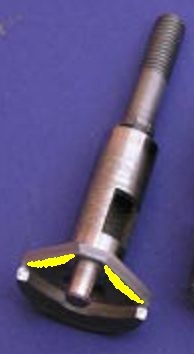

En cuanto al equilibrado del cigüeñal, me gustaría saber si lo he entendido bien. En la primera de las fotos que he puesto, tomada del artículo, aparece el cigüeñal original del FOX 35. En la segunda de las fotos, que he encontrado por ahí, aparece el motor abierto y, aunque no se ve muy bien, sí que da la impresión (flecha amarilla) de que la pieza no tiene la misma forma que la original. Por comparación de ambas figuras, entiendo que lo que hay que hacer es eliminar masa de las proximidades del punto de unión entre el cigüeñal y la biela, tal como he marcado en amarillo en la tercera de las figuras, supongo que con objeto de que el contrapeso, cuya masa no puede ser incrementada, tenga una mayor influencia en el movimiento. ¿Me lo podéis confirmar? Esta modificación sí puedo hacerla y estoy dispuesto a hacerla inmediatamente. ¿Hay que hacer algo más con el cigüeñal?
Hay otra característica del motor que se describe en el artículo y que me gustaría comentar. Dice que la holgura que hay entre el fondo de la tapa trasera y el pivote de conexión entre cigüeñal y biela es tal que, durante el funcionamiento del motor, la biela se puede desplazar desde su posición natural hacia atrás una distancia equivalente a la mitad de su grosor, dando lugar a un desequilibrio que produce fricciones anómalas y no uniformes entre el pistón y el cilindro (en otros motores lo normal es que ahí no quepa ni una hoja de papel). Pienso que esto puede tener también cierta influencia en el asunto de las vibraciones, y me preocupa porque creo que no puedo hacer gran cosa para solucionarlo. ¿Qué os parece?

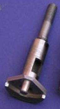

Las otras modificaciones sugeridas requieren eliminar masa del pistón y también practicar unos agujeros en pistón y cilindro (ver la cuarta foto) para alterar el camino de circulación de la mezcla hacia el cilindro a través del “bypass”, de modo que se favorezca la refrigeración del pistón y la lubricación del bulón (mi O.S. MAX 20 los tiene de serie y, como él, muchos otros motores). Pienso que estos retoques pueden ser de menor importancia para solucionar el problema principal, que suponen hilar demasiado fino y además no los puedo llevar a cabo por carecer de las herramientas necesarias para realizarlos sin estropear nada. ¿Qué opináis?
Espero vuestros consejos para poder ponerme manos a la obra y así disponer de este motor para volar cuanto antes. Además, una vez lo vea funcionar bien, a lo mejor dejo de alinearme con los que lo consideran una antigualla para nostálgicos (que no se me malinterprete: me encantan las antiguallas, pero en mis planes de futuro inmediato no entraba el andar haciendo esto) y me convierto en un firme defensor de este motor.

El retoque del cigüeñal consiste en rebajar ambas partes, una recta y otra curva (no es crítica la medida, orientate por las fotos).

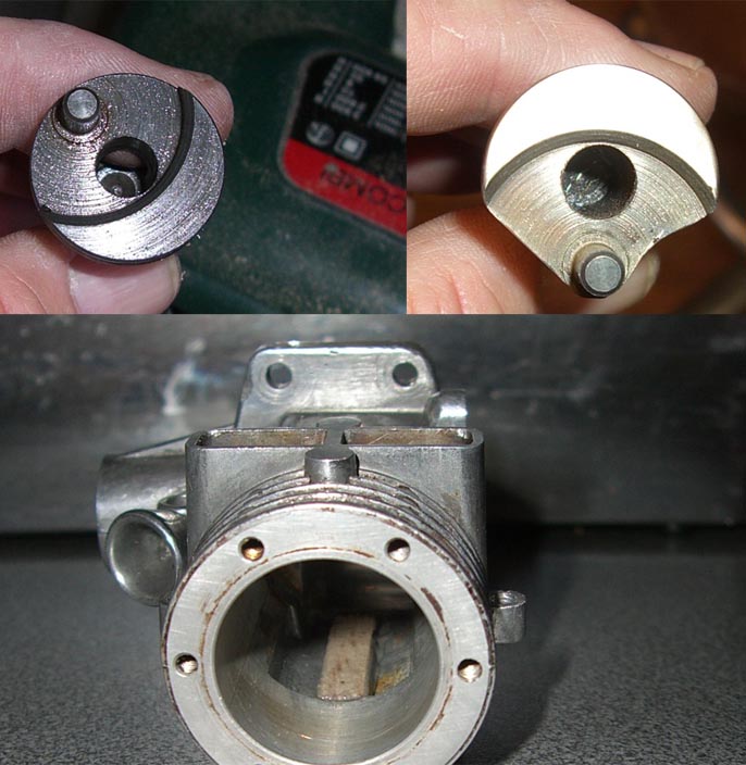

El transfer se puede rellenar en 1/3 o hasta 1/2 con algo para mejorar la velocidad de los gases pero solo evita lo típico del Fox de las toses en las figuras cerradas y la mejora de carga que se consigue con los agujeros en pistón y camisa según dicen (yo no los he llegado a hacer nunca) no se nota nada.
La tapa trasera ... se puede suplementar con algo (chapa de dural o teflón, lo malo es como fijarla) hasta dejarle 2 o 3 décimas entre tapa y bulón o tornear una tapa a la medida de tu motor en particular pero tampoco es importante a no ser por lo de hacer trabajar la biela en su sitio. Mira las marcas de desgaste en el interior de la cabeza de la biela a ver si hay indicios de que trabaje a medio bulón y si no las hay no te preocupes, la diferencia de precompresión afecta poco al rendimiento.
Lo que mas se nota es el cigüeñal, en la foto tienes un retoque mio de cigueñal (original y retocado) y el relleno de 1/3 en el transfer, hecho con balsa y epoxi de alta temperatura.

Veo que he cometido algún error al interpretar las imágenes del artículo, ya que lo que el autor muestra en la foto 1 no es el cigüeñal original, sino el cigüeñal una vez retocado a su manera. En la foto 2 aparece, por tanto, el cigüeñal retocado de otra manera por otra persona. Cada uno tiene su interpretación del asunto…

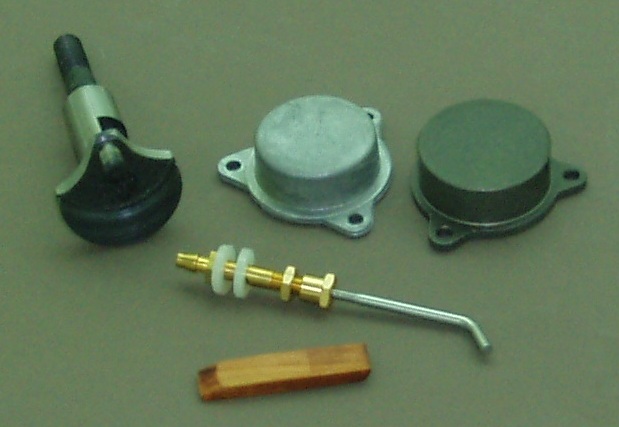

He tardado un poco, pero ya estoy aquí con los deberes más o menos hechos. Tras realizar un refrito con todo lo que me habéis aconsejado y lo que he leído y oído por ahí, he decidido, bajo mi exclusiva responsabilidad, poner en práctica lo siguiente:
1) Rebajar el cigüeñal, dándole forma cóncava y simétrica respecto al codo, tal como aparece en la foto. Para llevarlo a cabo he usado una herramienta DREMEL operando a tan sólo 10000 r.p.m. con una piedra de corindón. En apenas media hora ya estaba el trabajo terminado, creo que de forma satisfactoria si se tiene en cuenta que lo he hecho “a pulso”: el acabado es aceptable, no he dañado otras zonas de la pieza y sigo teniendo los dos ojos en su sitio. Por cierto, he leído por ahí que un tal Randy Smith vende (o vendía, porque no lo he encontrado) cigüeñales ya modificados.
2) Instalar la pieza de madera en el “bypass”, de momento sin pegarla. Me ha llamado la atención la forma que tiene la cavidad en cuestión, con ese saliente en la parte inferior: parece que en la factoría FOX se toman la molestia de hacerlo así a propósito para que todo el mundo pueda colocar ahí su piececita de madera sin que se mueva del sitio (en lugar de redimensionar de una vez el sistema de admisión).
3) Sustituir la tapa trasera por otra que he comprado en RSM [1], que tiene algo menos de 1 mm más de fondo (la oscura que aparece a la derecha), y colocar una junta nueva, también adquirida en RSM, que es bastante más delgada que la original, con lo que se minimiza o evita el indeseado movimiento de la biela hacia atrás y se resuelve el hipotético problema de contribución a las vibraciones que podía causarse. Aquí no voy a ocultar que he proferido algunas palabras malsonantes al abrir el paquete, ya que la tapa en cuestión… ¡es un accesorio original FOX!
4) Reemplazar el carburador FOX, que según las crónicas hace de todo menos carburar, por el del Super Tigre 51, que se anuncia en RSM a bombo y platillo como compatible con el motor FOX 35, dando por supuesto que hay una considerable demanda de un sustituto. Sin comentarios, porque ya no me quedan fuerzas.
5) No comprar por el momento la culata que ofrecen en RSM con forma de casquete esférico en la parte interna. Aunque dicen que el motor también mejora algo con esta pieza, voy a renunciar por ahora a semejante incremento en mi calidad de vida. Seguro que también es un accesorio de la marca FOX…
[Nota al margen: el motor FOX 35 Stunt se ofrece en Tower Hobbies a 70 USD, mientras que en la web de FOX se vende a 100 USD. ¿No será que el motor comprado directamente a FOX incorpora ya algunas de las citadas piezas, mientras que el de Tower Hobbies es la versión sin terminar para manitas y amantes del cacharreo?]
