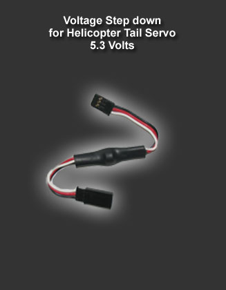

DVR hagas el vuelo que hagas no tienes problemas. Te cuento lo que haria yo.
Montaria la bateria que comentas de 5elmentos y ahora tiene varias pobilidades:
La primera: Poner el bec a 5.1v (varios modelos: Aling, Duralite, Rcmaterial... al final fotos) entre el servo de cola y el giro. Asi el voltaje del servo de cola es fijo y todo lo demas va al voltaje de la bateria, el gyro asi no se rompe
2ª: Poner el bec a 5.1v entre el gyro y el receptor. asi el voltaje del sero de cola y el gyro es fijo a 5.1v.
3º: poner el bec entre la bateria y el receptor. asi toda la electronica va al voltaje del Bec.
Para el caso 3 yo pondria este (es el que yo tengo pero esta el fromeco que es bastante mejor)
http://www.duralitebatteries.com/accessories4.html
The best: con 5 € que vale el bec de aling suficiente para el servo de cola y el giro.

También esta el bec de Aling para ponerlo entre las baterías y el receptor como el que trae el TREX 600 que va bien, es barato y tiene el indicador de carga incorporado.
Por Charly
#390241
Hola Maki.
El de aling que comentas es posiblemente la mejor opcion ademas de tener el comprobador de baterias, pero si se lo vas a poner a un 90 con super servos, con limitador o governor y si el giro es como el 502, 601 o 611 que tienen pantalla digital el consumo es bastante elevado y el bec de aling solo da 3A de salida,(estaria mas que justo para el 90 pero para el trex600 sobrao ya que solo muevo 4 servos y el giro) y comparandolo con el de duralite que da 7.5A ya es otra cosa.
