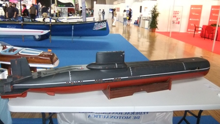

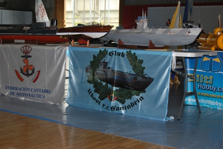

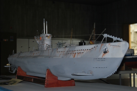

hola. soy pedro ortiz.presidente del club uboot de santander.y estare en este foro para poder ayudar en lo que pueda en el tema de submarinos rc en el que llevo muchos años y tiempo libre invertido.si me es posible os pondre algunos videos y fotografias mas adelante . un saludo

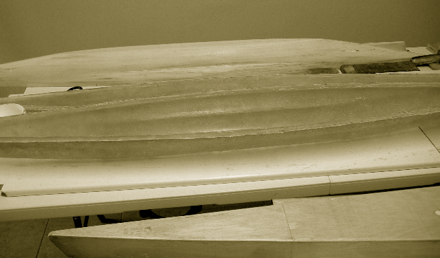

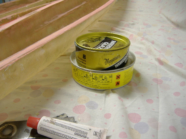

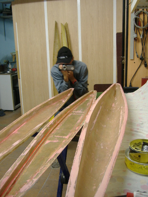

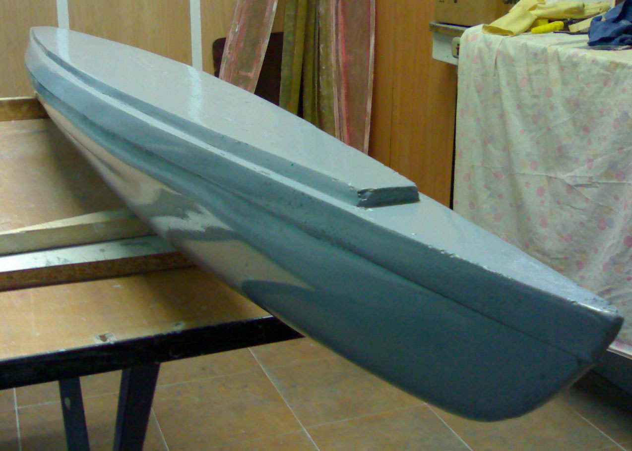

Nuestros agentes han podido saber que esta misma semana saldrá la primera unidad de los moldes.
Éstos ya han recibido las suficientes manos de cera para que su desmoldeo sea bueno.
En estas espectaculares imagenes se puede apreciar al agente Jony Mentero que no pierde detalle del proyecto y a su colaborador Mike Medices grabando aun a riesgo de sus vidas para que Vds. aprecien el trabajo del enemigo.
Tambien hay una foto de lo que parecen latas de cera desmoldeante o anchoas del Cantabrico, aún no tenemos los informes del laboratorio, claro está que éstos son capaces de untar anchoas por el molde para que no se pegue el casco... :?

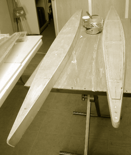

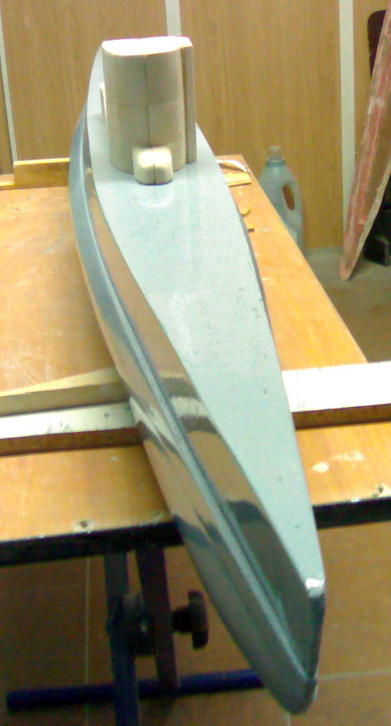

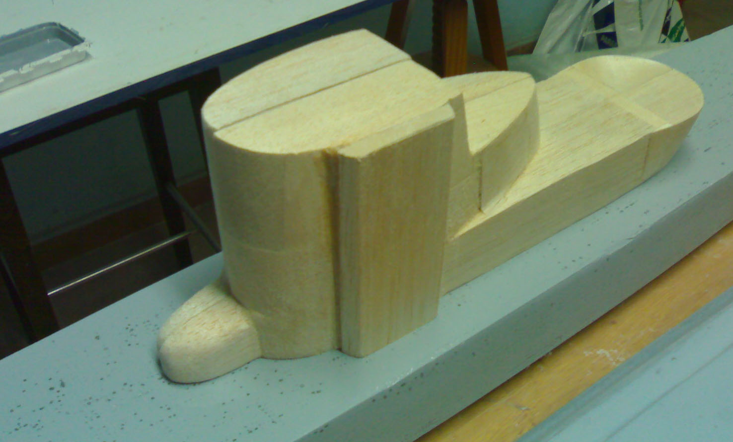

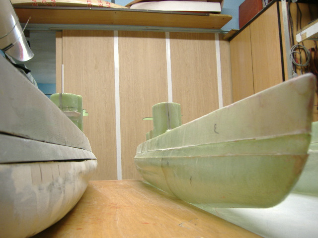

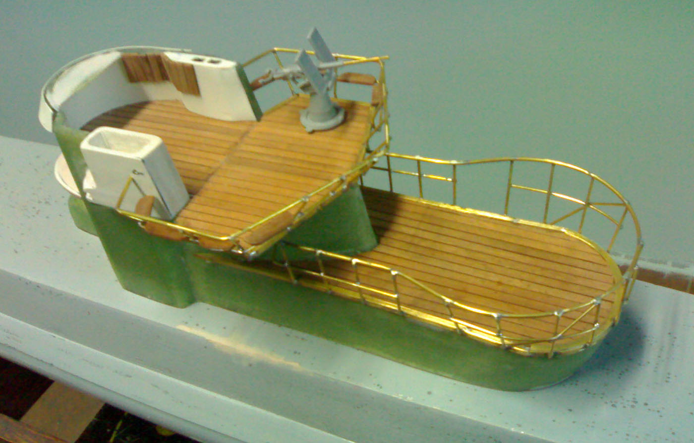

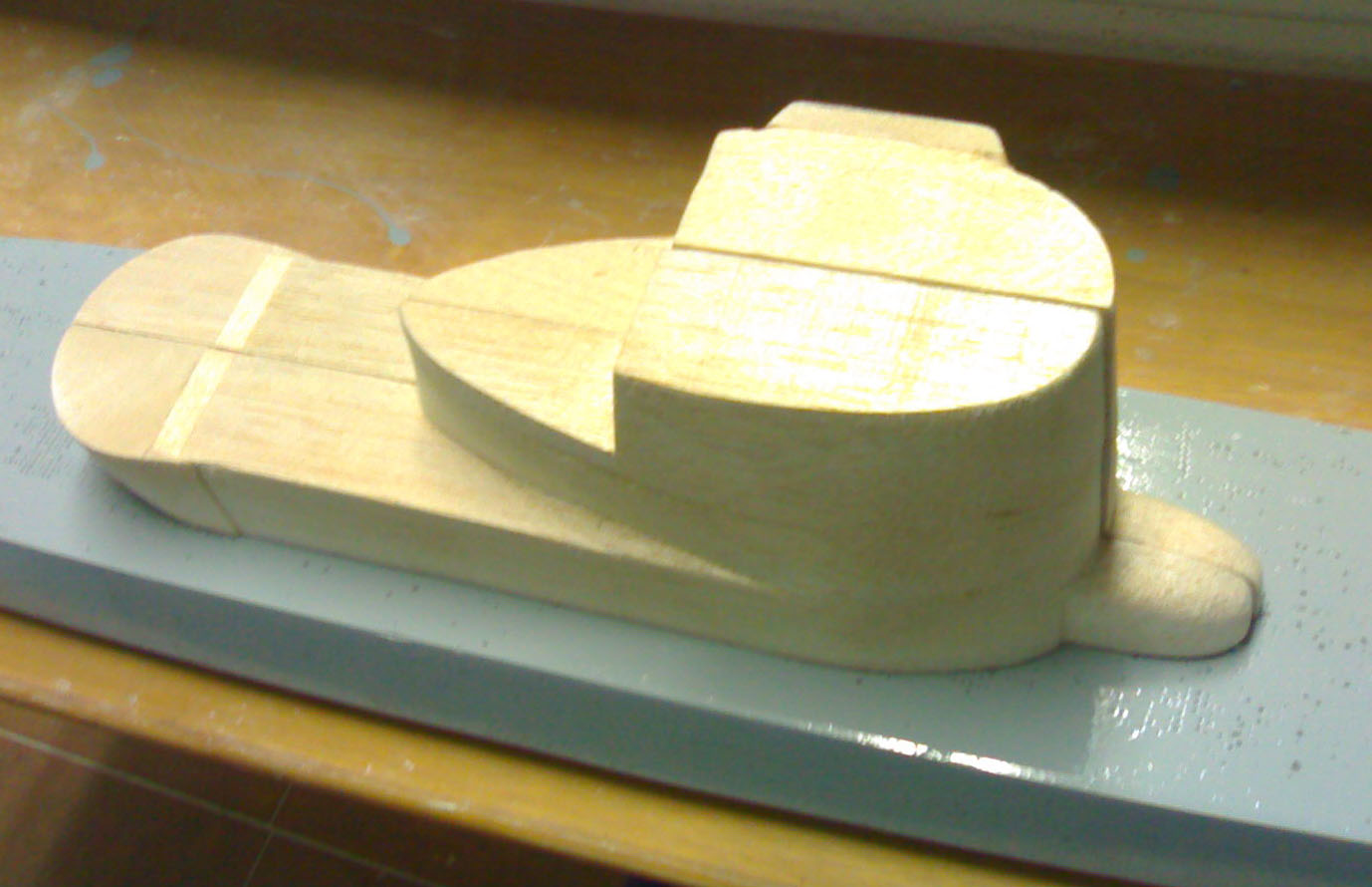

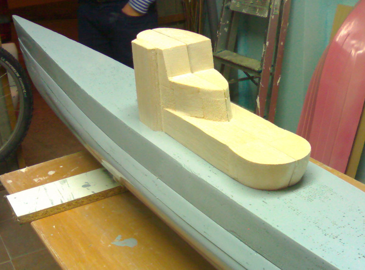

Algunas fotos mas de la construcción de los submarinos.
El volumen del puente ya está preparado, ahora enmasillar, lijar y listo para hacer un molde...
Este tio, no para :shock: :shock:

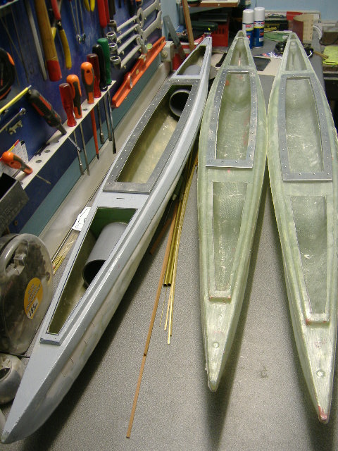

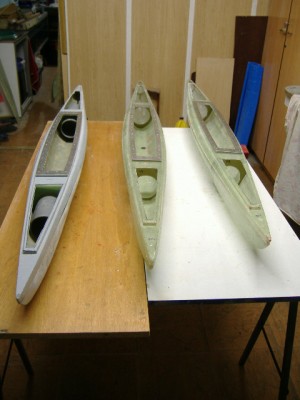

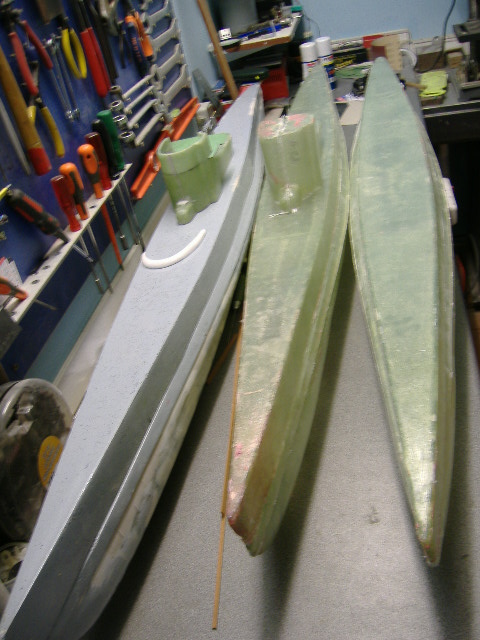

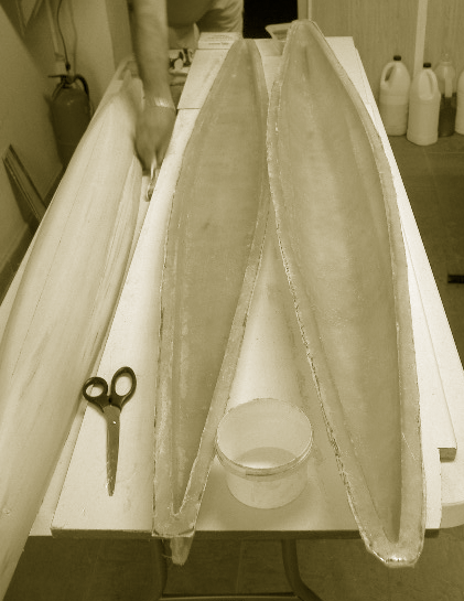

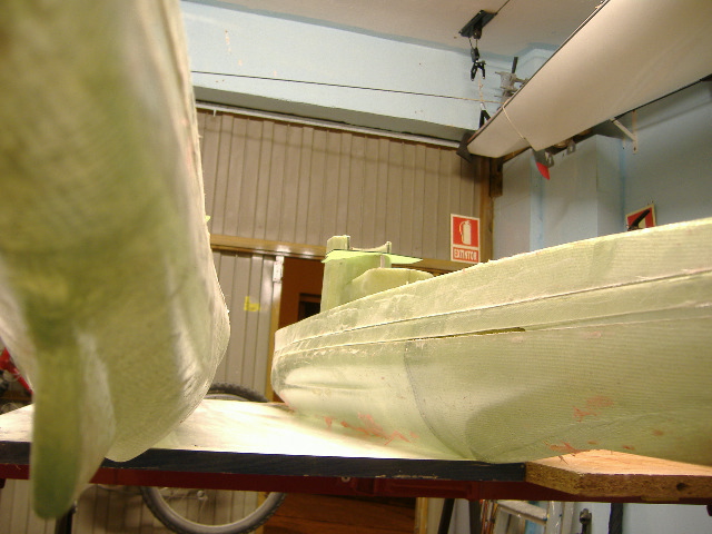

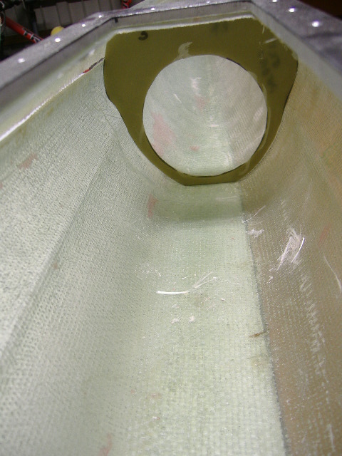

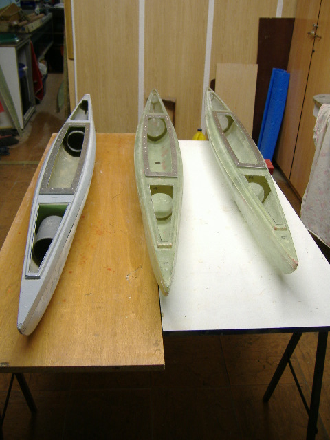

Nuestros agentes han podido ver de 1º mano como los 3 "lobos" han salido de sus moldes, ya están listos para recibir los tanques de lastre y los motores.
Como puede apreciarse en las fotos, en un solo día el trabajo ha cundido de lo lindo e incluso ya tienen el cerco de aluminio para hacer la estanqueidad de la tapa...
Los trabajos avanzan de un día a otro...
los tres cascos a media mañana... vista interior
los tres cascos a media mañana... vista exterior
detalle mamparo submarinos 2 y 3 sin el tubo del piston
detalle mamparo submarino 1 con el tubo para el piston
foto interior al finalizar el día

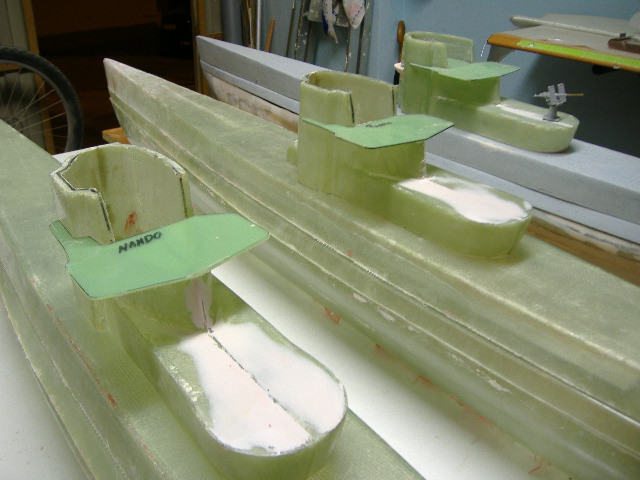

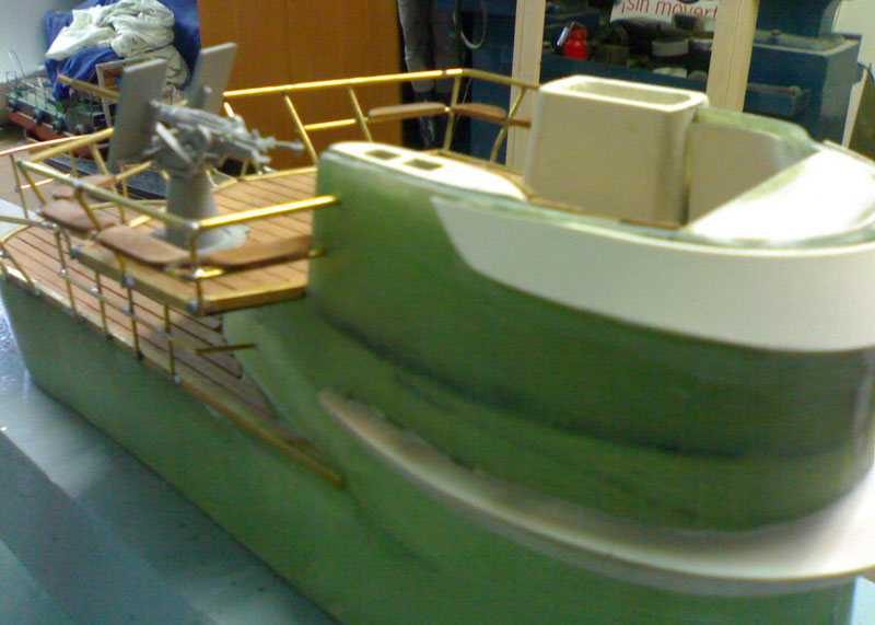

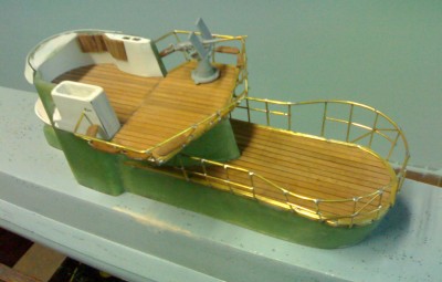

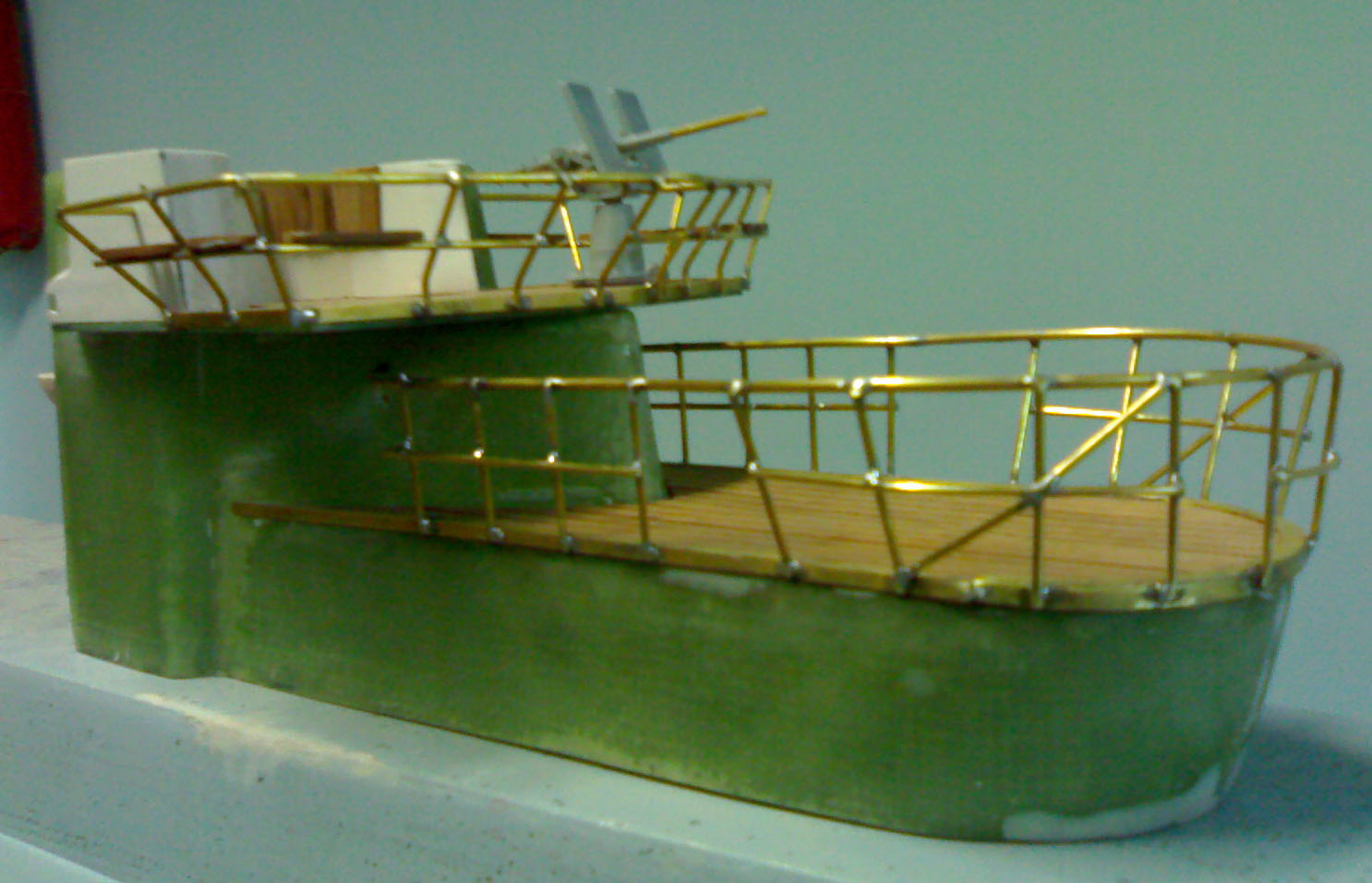

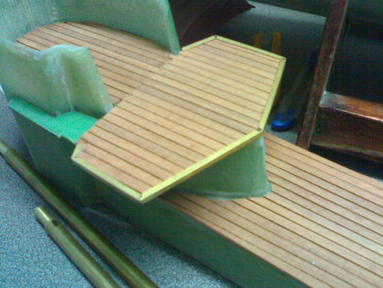

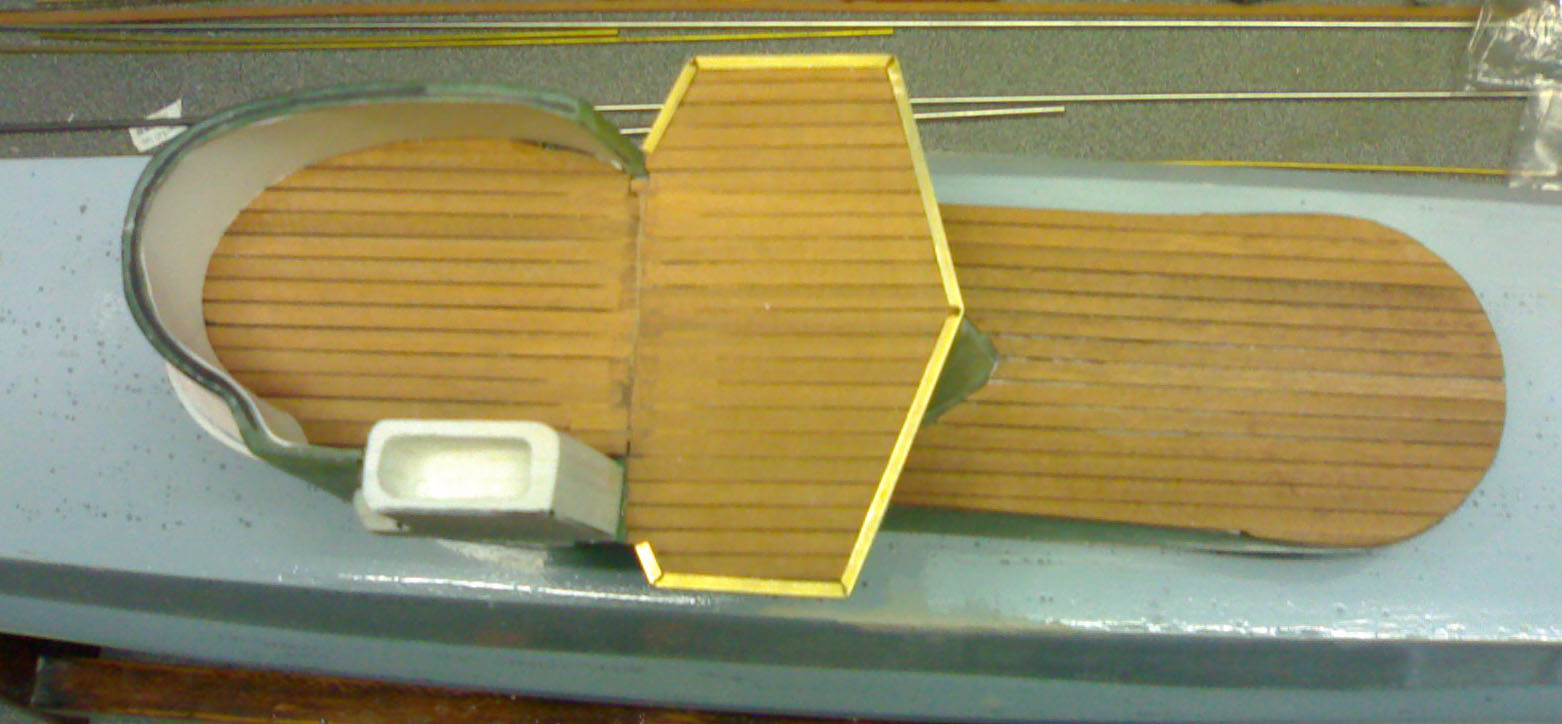

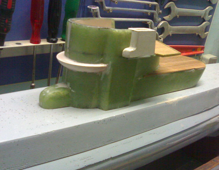

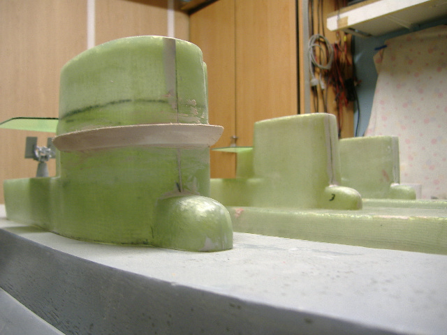

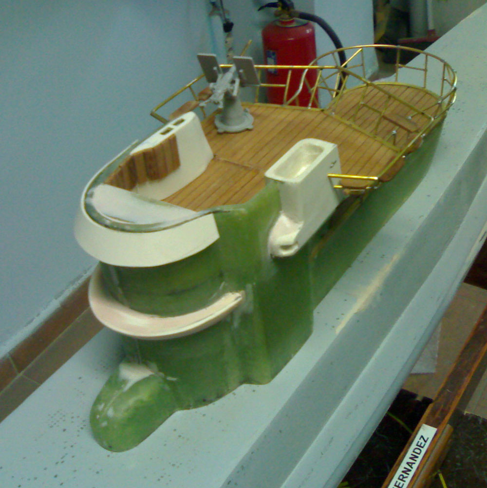

Los trabajos en las velas de los submarinos avanzan rápidamente, mientras un equipo diseña y corta las piezas, otro trabaja copiando al 1º equipo en las otras dos velas, teniendo en cueta que ya son 4 los U-Boot que han de salir del astillero...
tillado de madera ya colocado
vista en alzado con la salida de la antena ya montada
siata lateral del puente, aún quedan muchos detalles...
Por FLA
#1180873

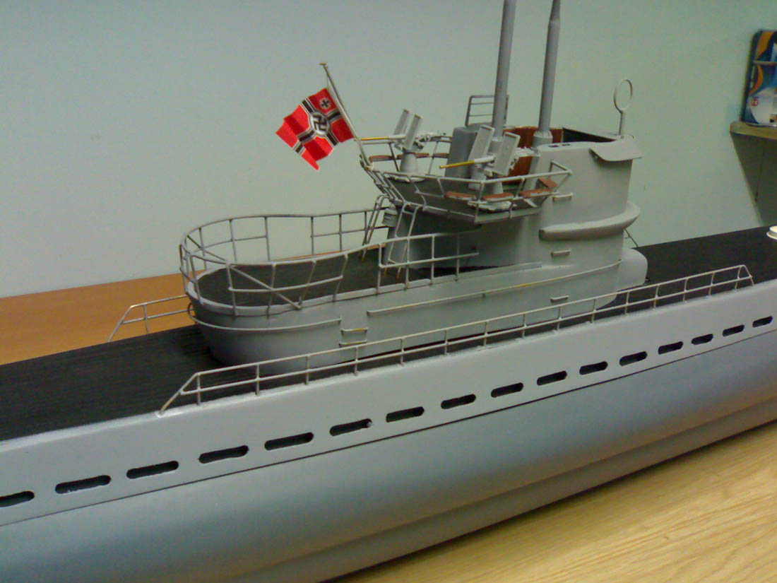

Los trabajos de ayer ya dejan ver gan parte del detalle de la vela clásica del del IXC... esto va muy rápido. cuando llegen los pistones ya estará mucho del trabajo terminado... es la guerra!!!! :wink:

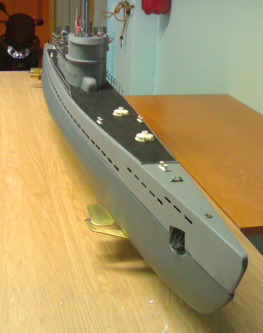

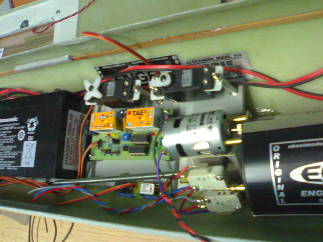

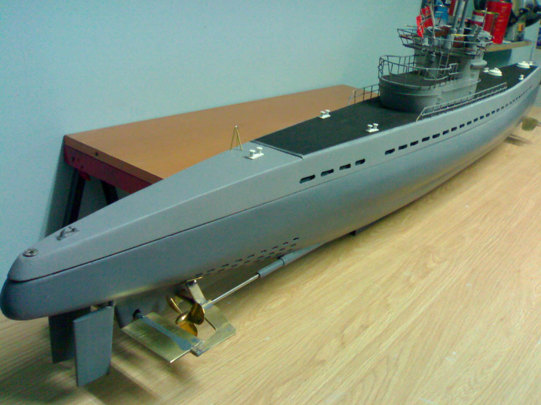

Bueno pues pasadas ya las Fiestas, los astilleros están trabajando a toda máquina. Las fechas de Jonzac ya están encima y se ultiman los trabajos en el 1º de los submarinos para poder llevarlo a Francia, el trabajo exterior ya está casi terminado a falta de recibir el armamento y pintar algunos detalles (bitas, escotillas....), montar toda la electronica y hacer las pruebas de estanqueidad en el tanque de pruebas.
Pedrooooo!!!!, esto ya ta chupaooooo!!!!

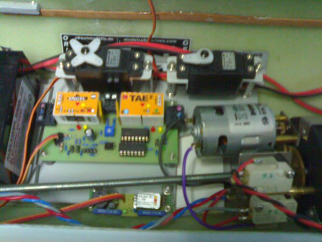

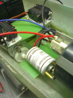

mecánica del 1º modelo presentada en el 2º

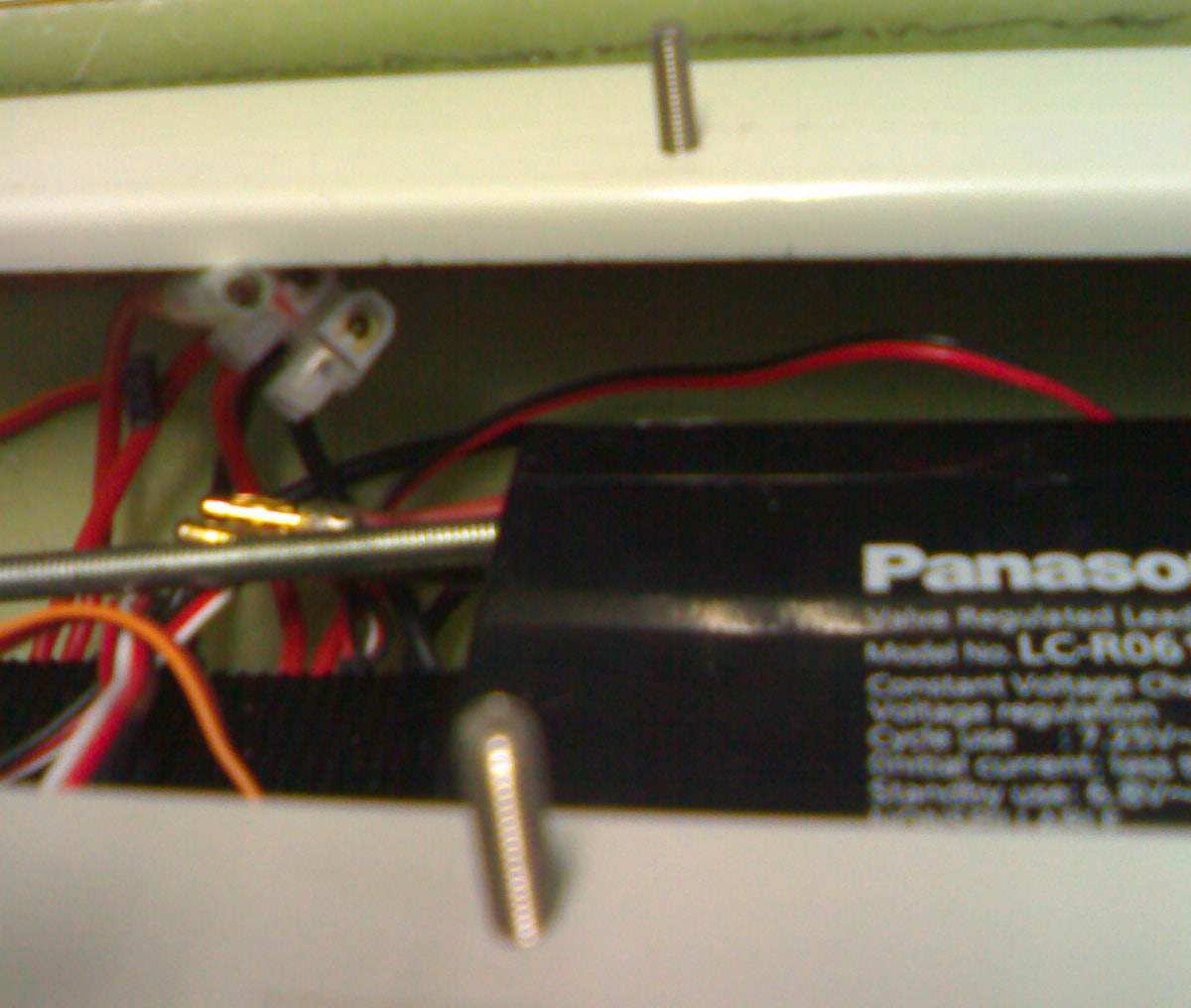

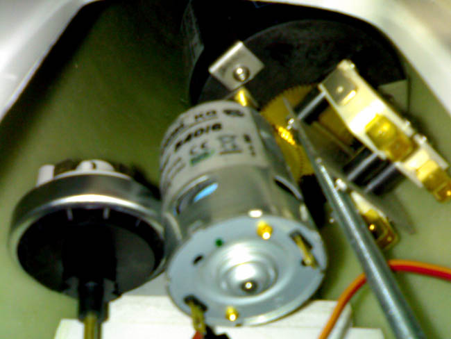

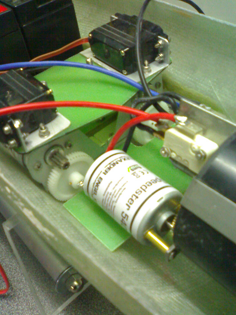

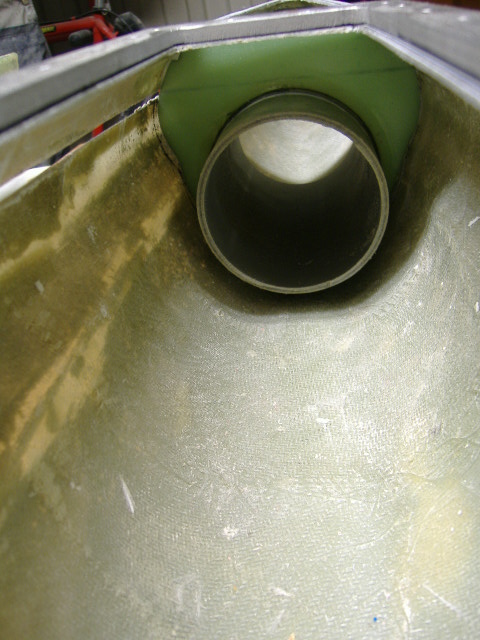

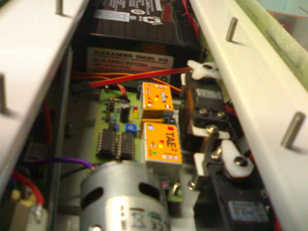

El U-177 de Engel, una vez presentada la tapa escanca, puede apreciarse que el espacio interior es mínimo, Pedro ha tenido que modificar algo las planchas interiores para conseguir que TODO sea desmontable mediante tornilleria en inox. ya que el fabricante dice que se pegue todo..., luego cuando se tenga que hacer el mantenimiento o sustitución de alguna pieza... vienen las risas.
Por el hueco apenas entran los pistones, si embargo se ha conseguido que puedan salir todas las piezas del interior (bateria, placa completa con electronica y servos, pistones completos y motores con la reductora incluida) y todo manteniendo el mismo hueco.
El espacio interior parece amplio...
Pero cuando se pone la tapa... parece que las cosas no pueden salir.
piston de proa con el presostato de seguridad
