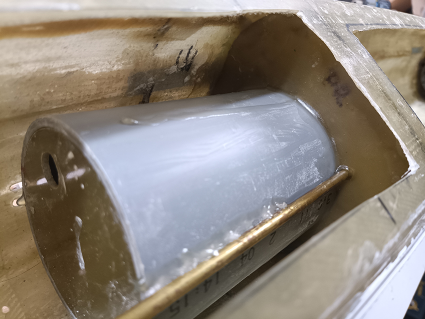

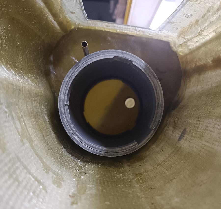

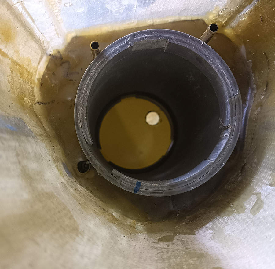

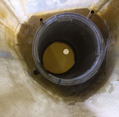

Me he puesto a pegar los soportes de los pistones a los dos mamparos que ya tiene fijado el casco del submarino, he tenido que separarlos de los pistones y he utilizado resina de poliester con polvo de fibra de vidrio para que la pasta haga un buen bloque.
Puse el casco en vertical (apollado en la proa) y primero hice una parte de los dos mamparos y cuando secó, di la vuelta al casco (apollado en la popa) y lo hice por la otra cara.
También ya he dejado instalados los tubos de latón que alojarán las varillas de mando para el movimiento de los timones, dos tubos a popa y uno a proa.

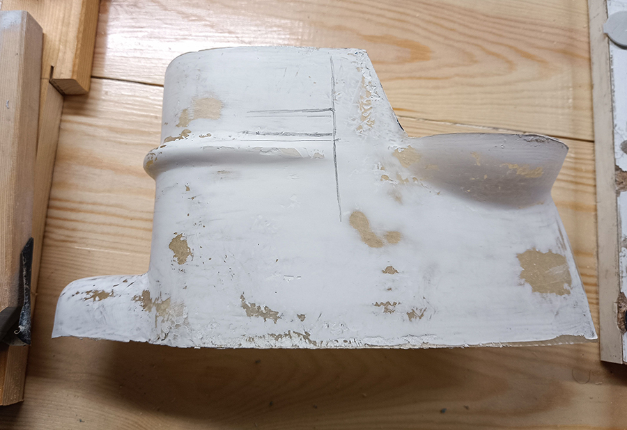

El casco del submarino original sale del U-109 de Amati.

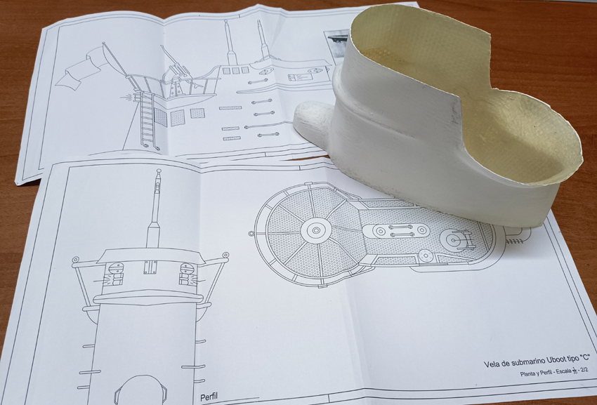

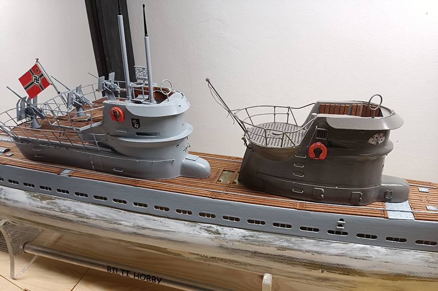

Pedro del Club Uboot me ha dado los moldes de la vela, así que he decidido hacer otra cubierta, la del U-109 además de la que ya tengo del U-173, las cuales tendrían que ser intercambiables dentro del mismo casco... haber que sale de esta idea.

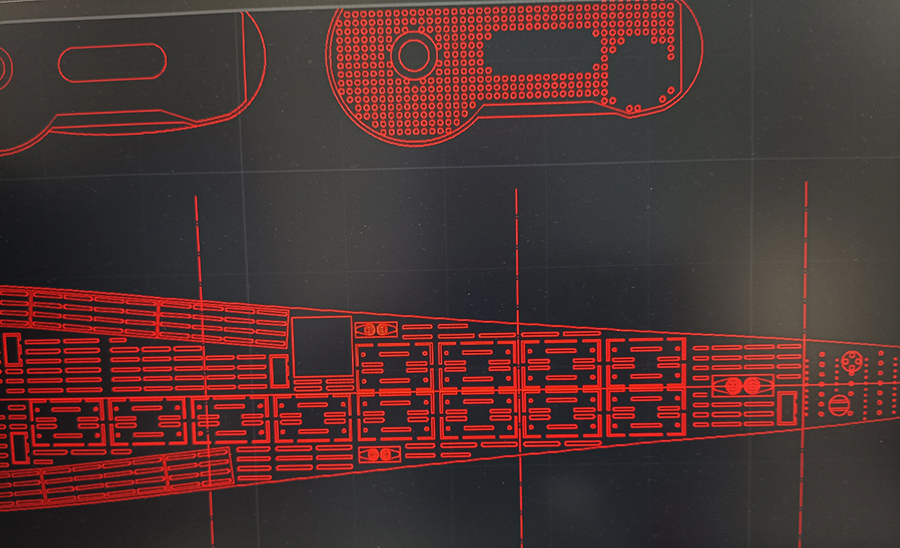

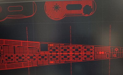

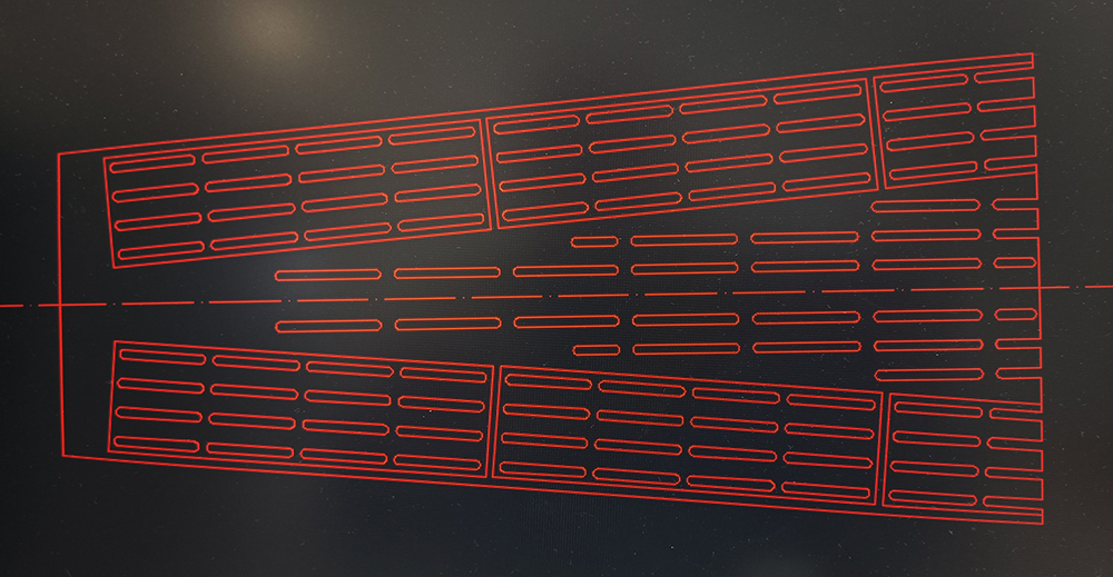

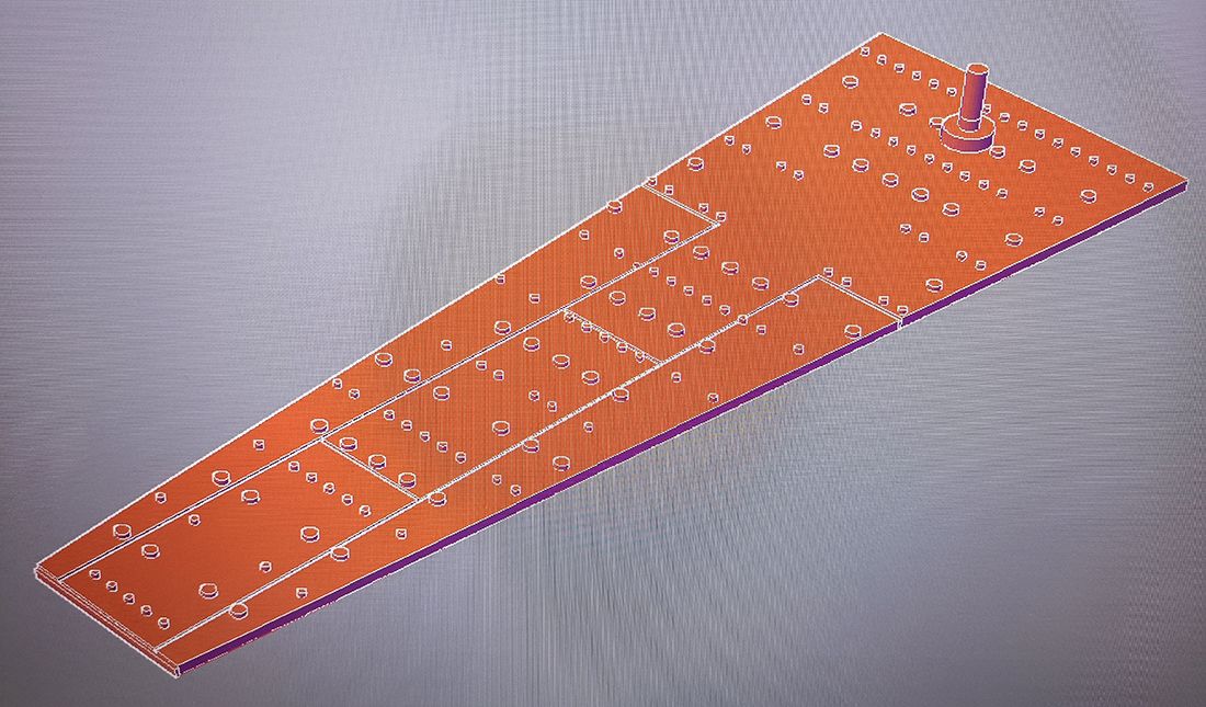

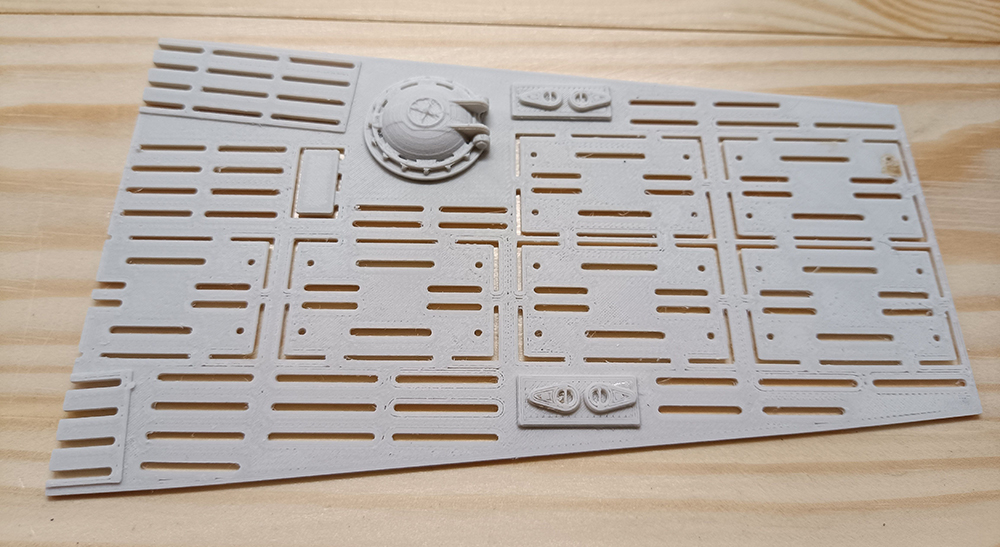

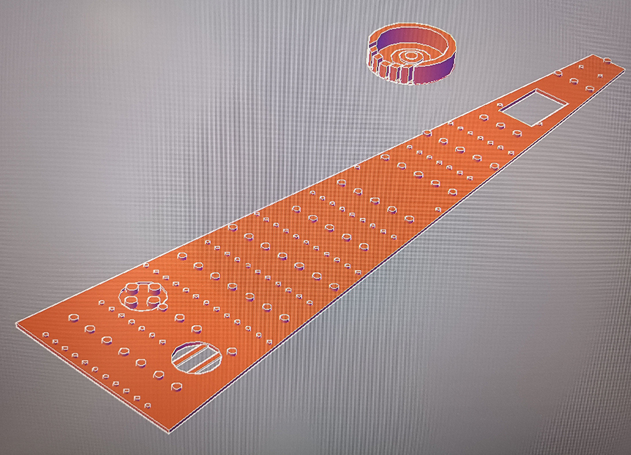

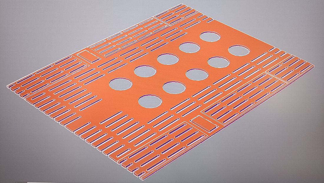

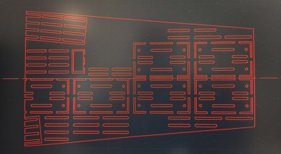

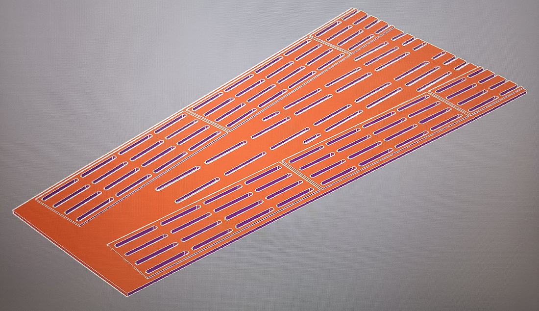

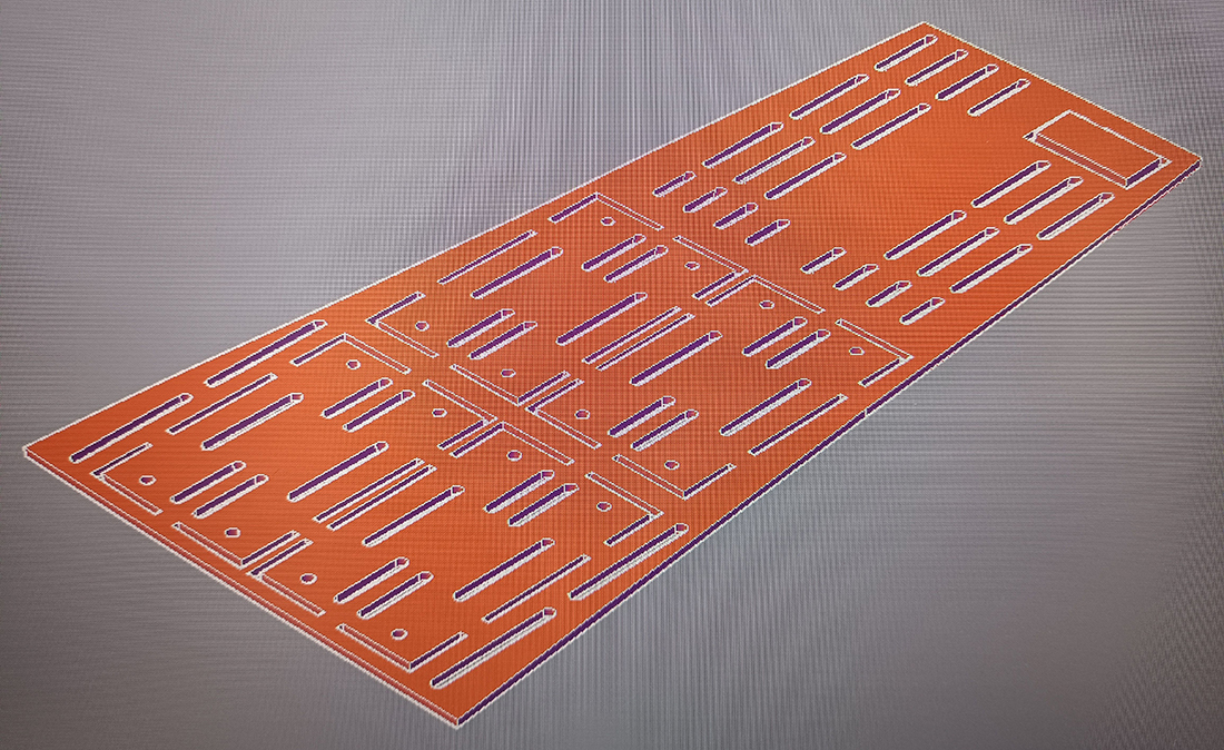

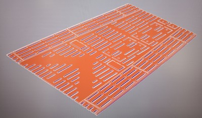

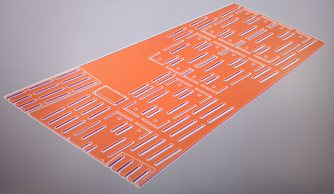

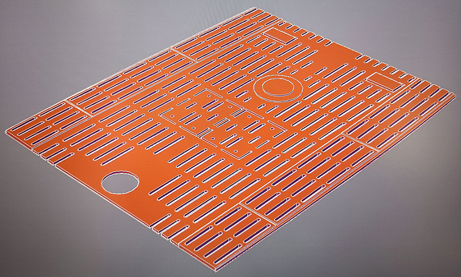

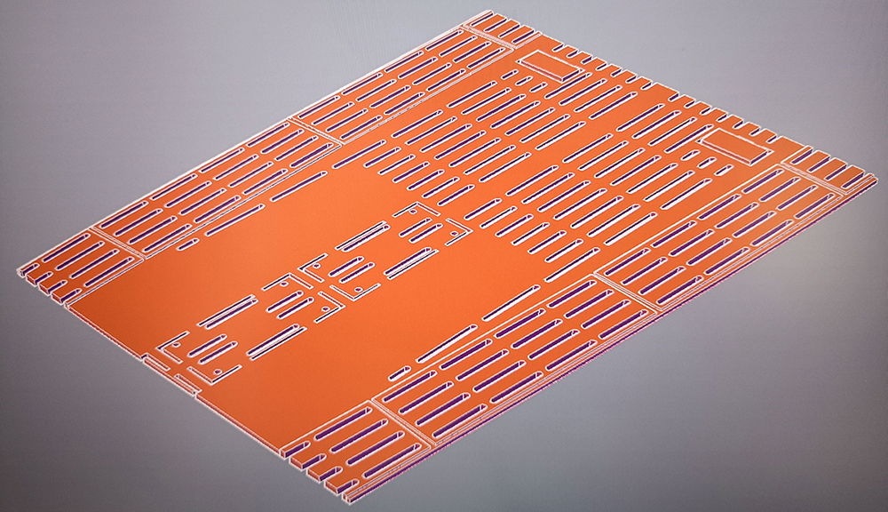

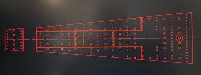

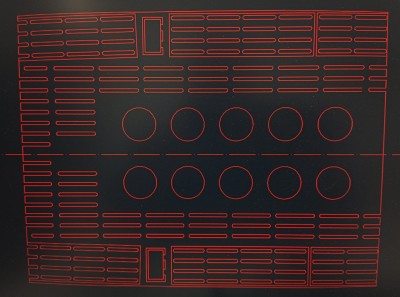

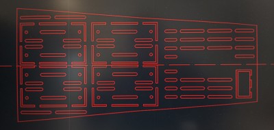

De momento ya tengo la vela desmoldeada y he empezado a diseñar una cubierta de chapa ranurada, no de madera como la del U-173.
Pienso imprimir los paneles en la impresora 3D...
Vela del U-109
Diseño de cubierta de chapa

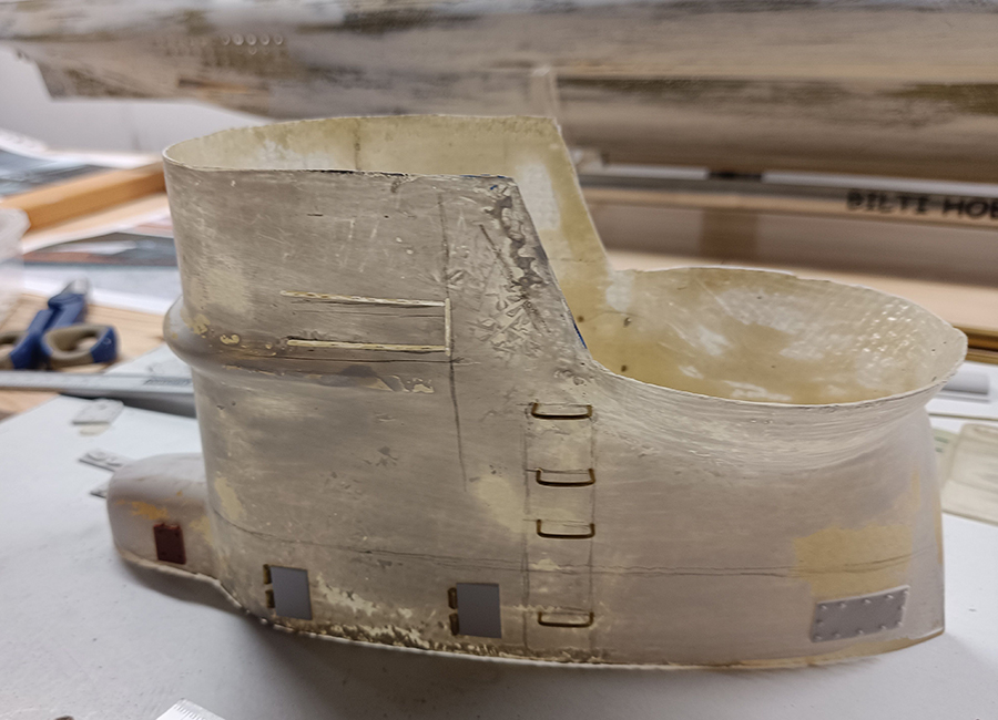

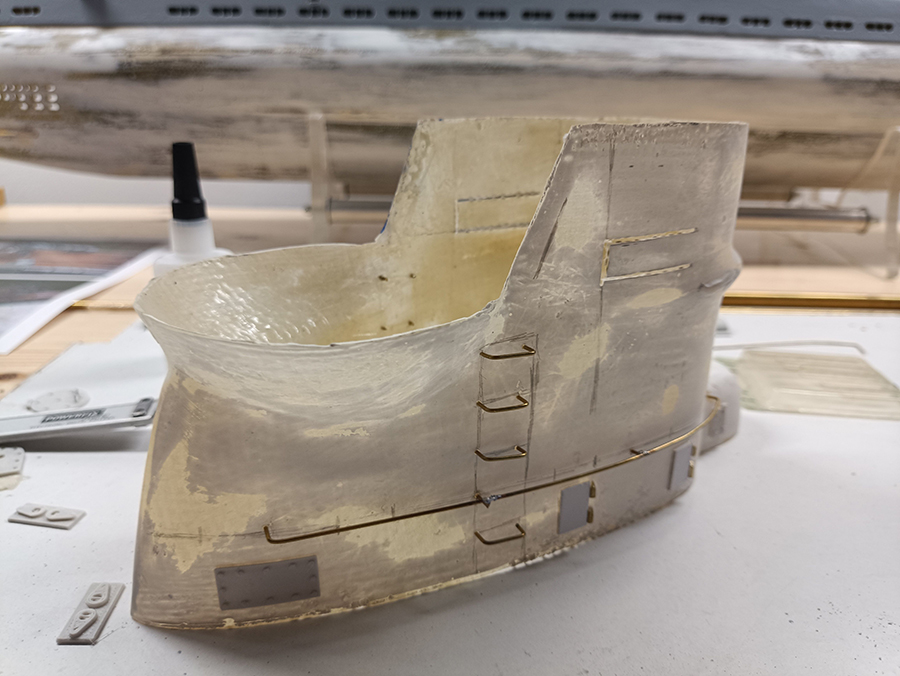

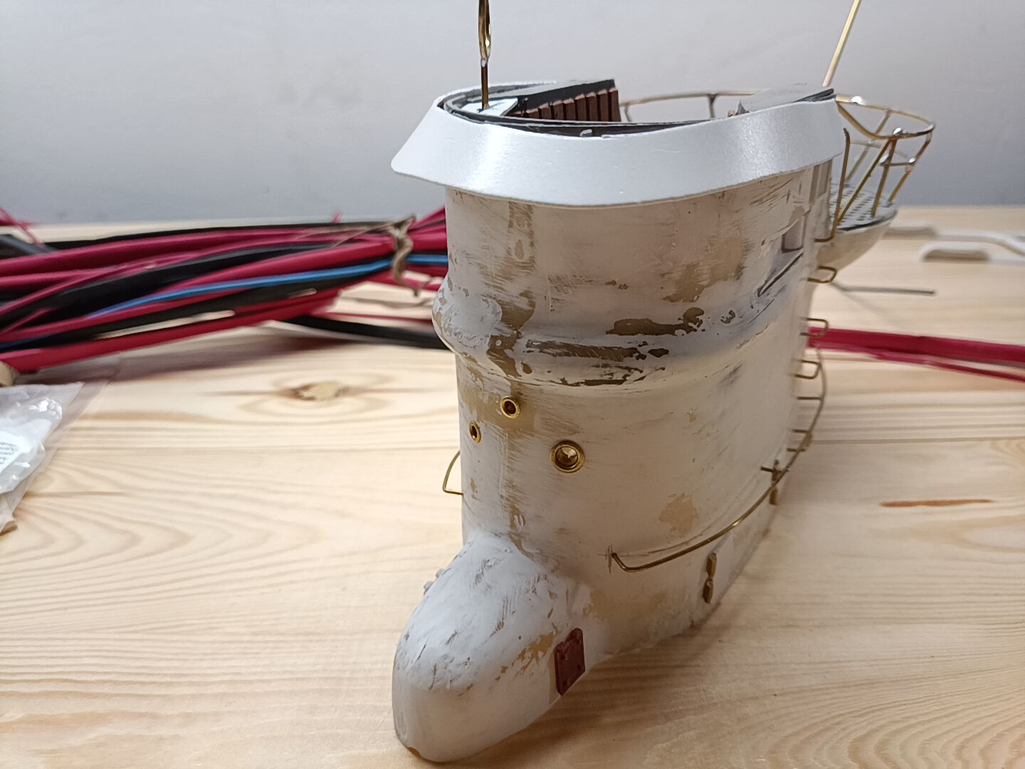

Comienzo con la vela del submarino lijandola al agua para eliminar cualquier falta y replanteo las luces, pates para subir a la vela, rejillas, registros...
Por FLA
#1432839

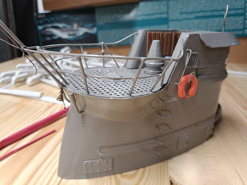

He abierto las ranuras para las luces de situación, colocado el suelo de la vela y también los laterales donde hay unas tomas de entrada de aire. En una pieza tan pequeña, hay un montón de detalles que poner.

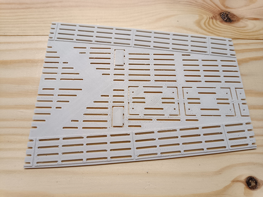

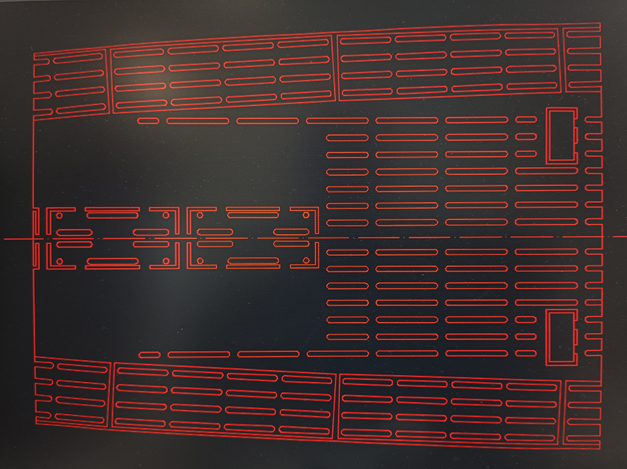

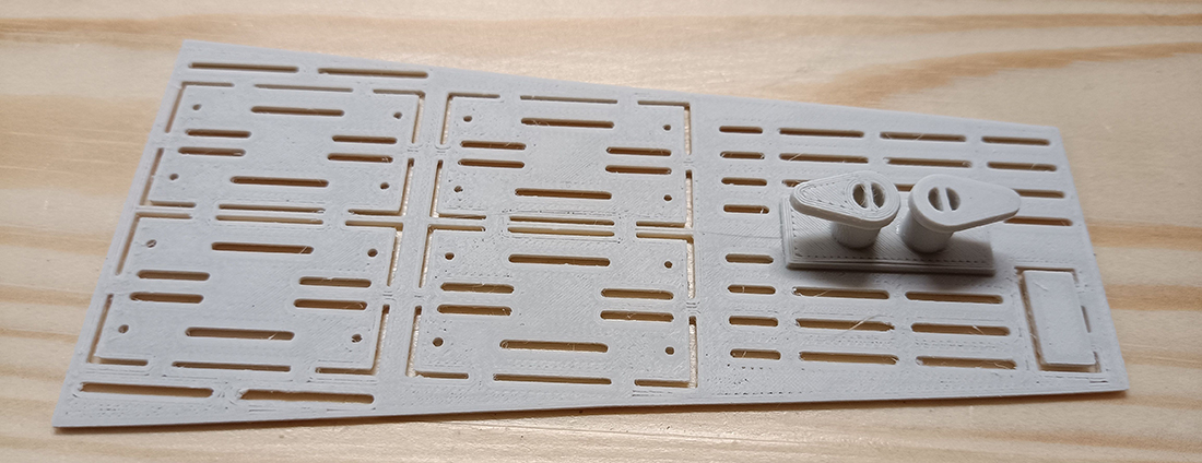

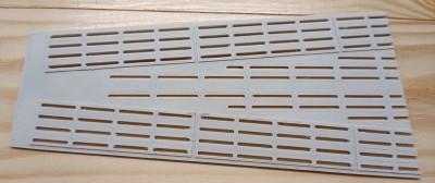

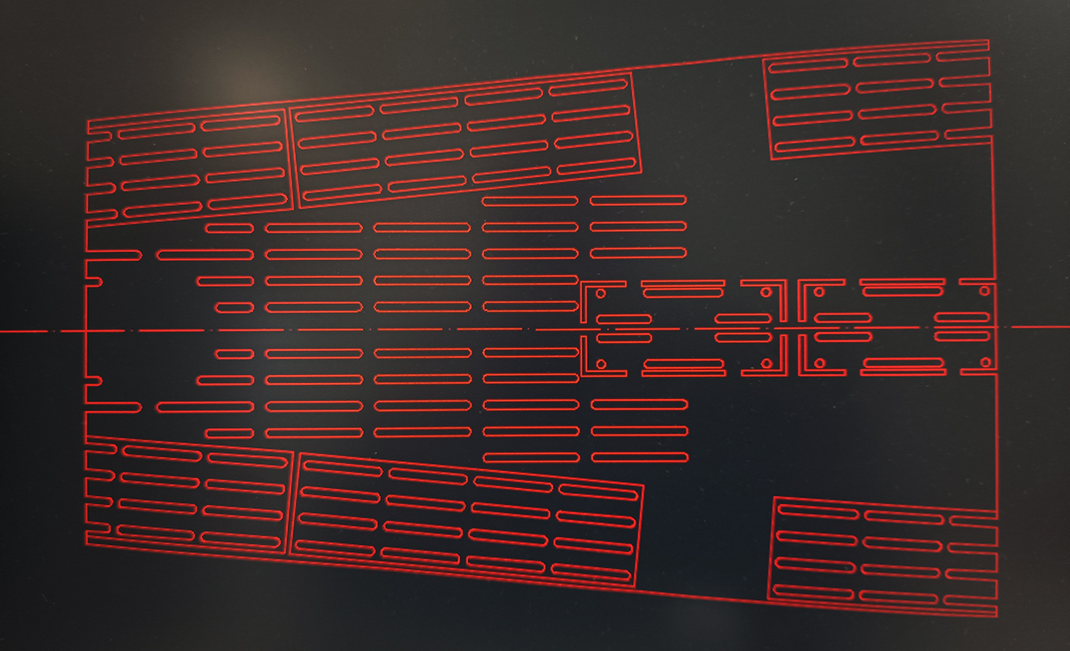

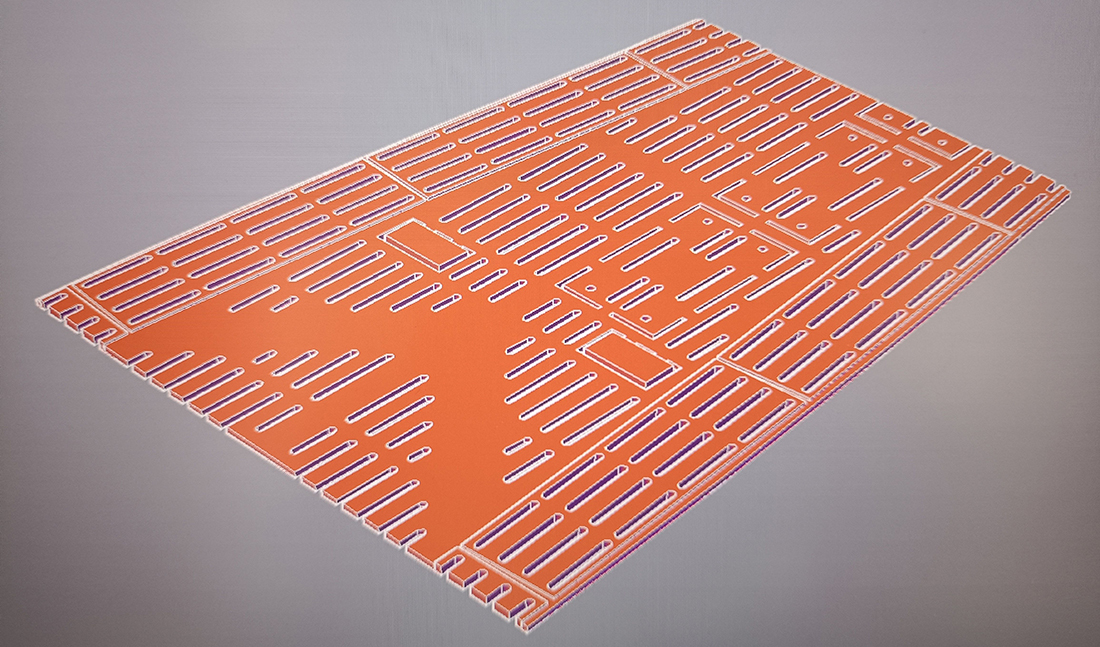

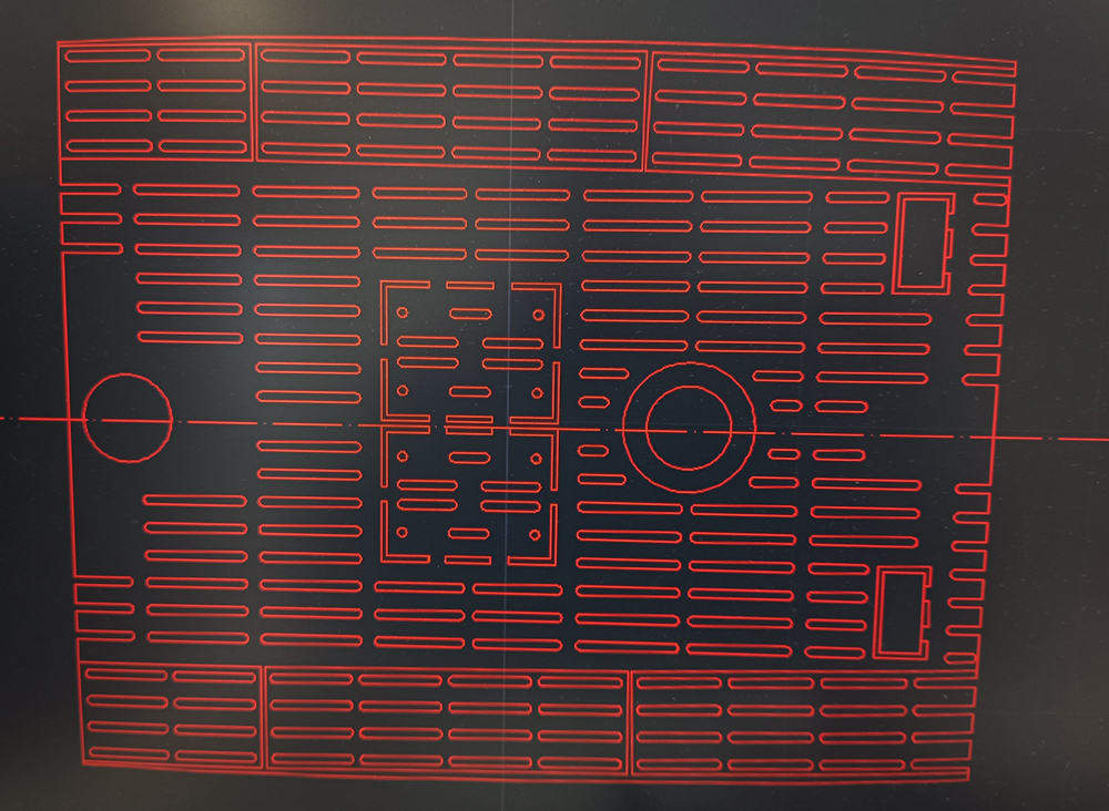

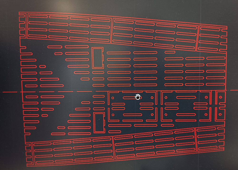

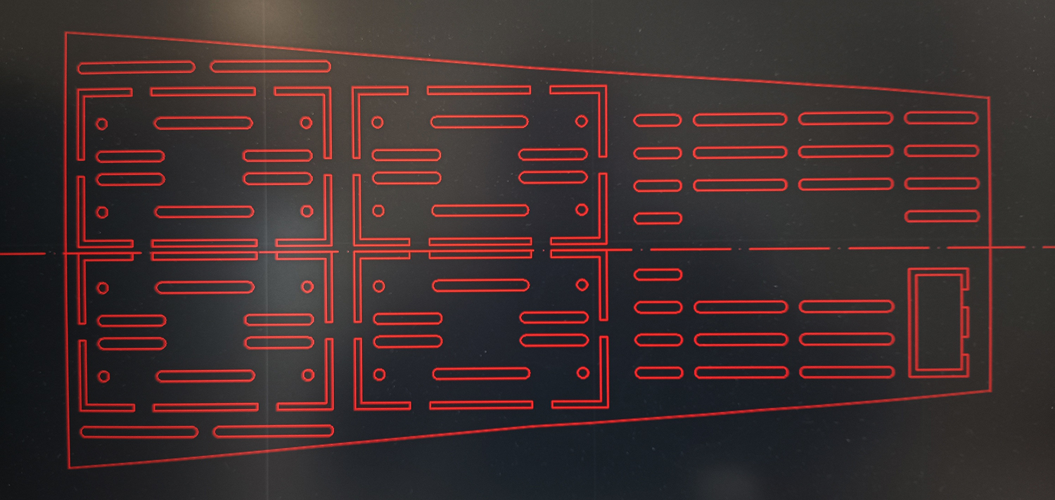

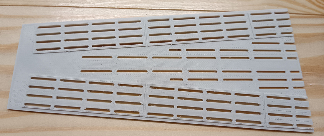

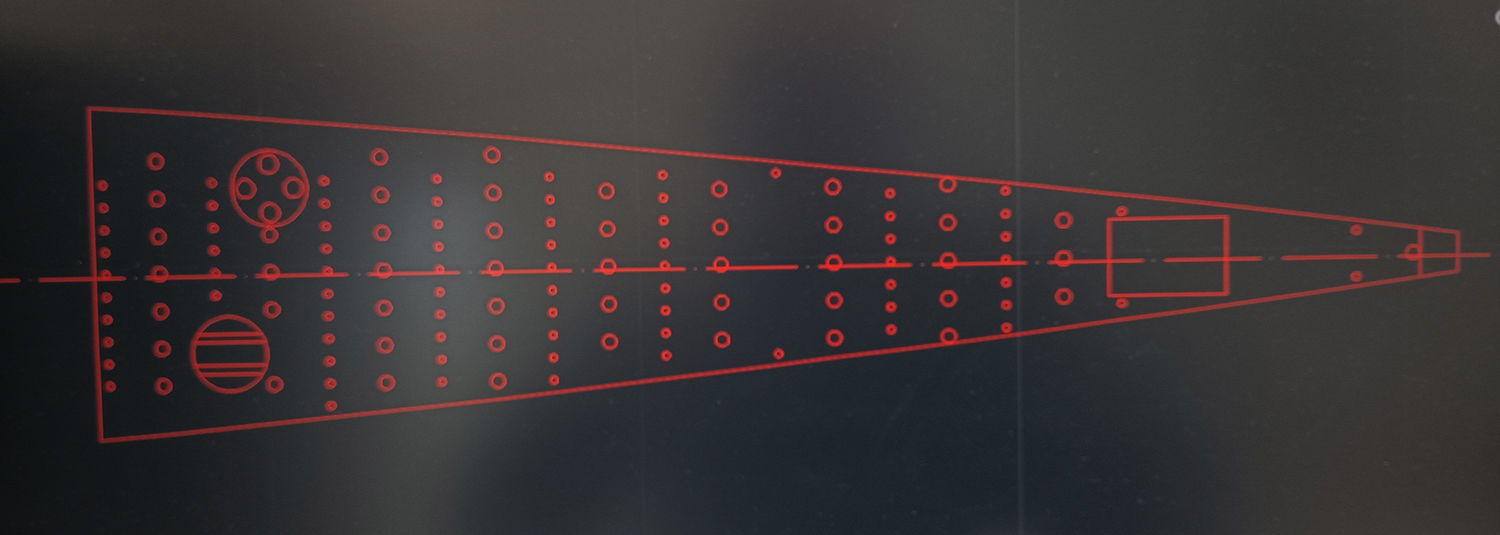

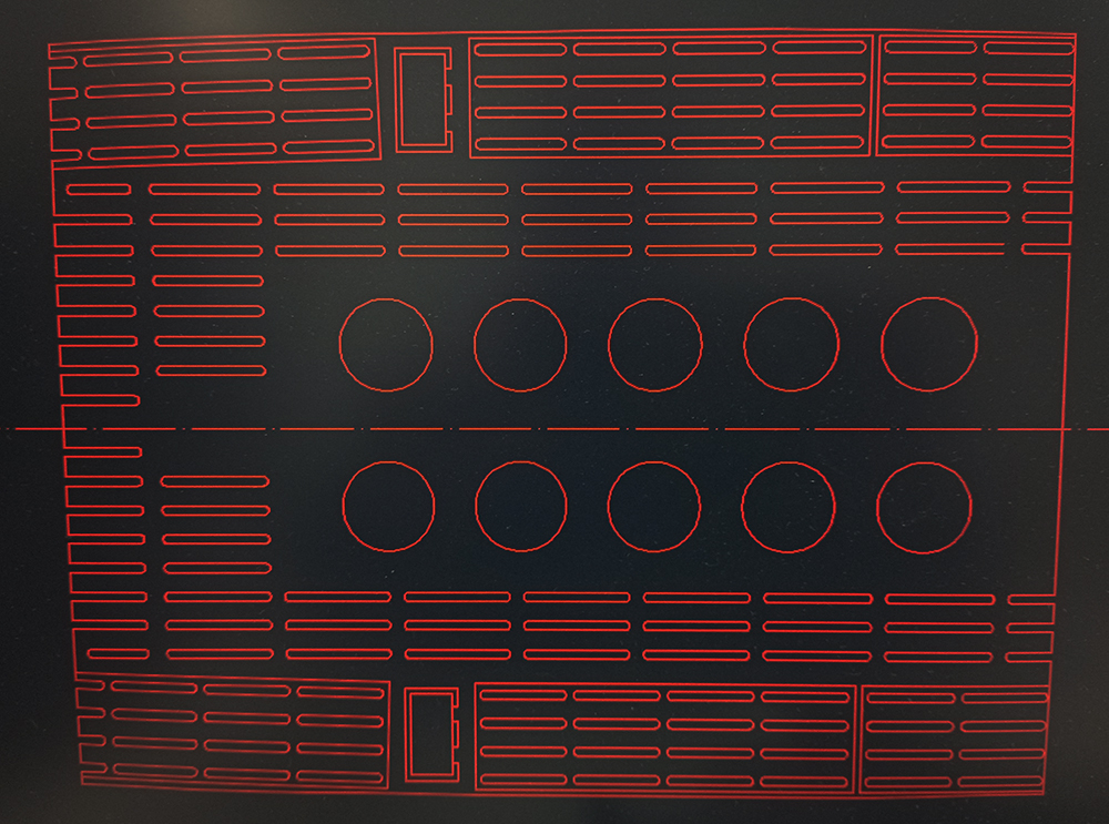

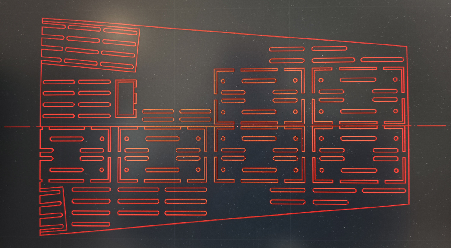

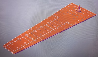

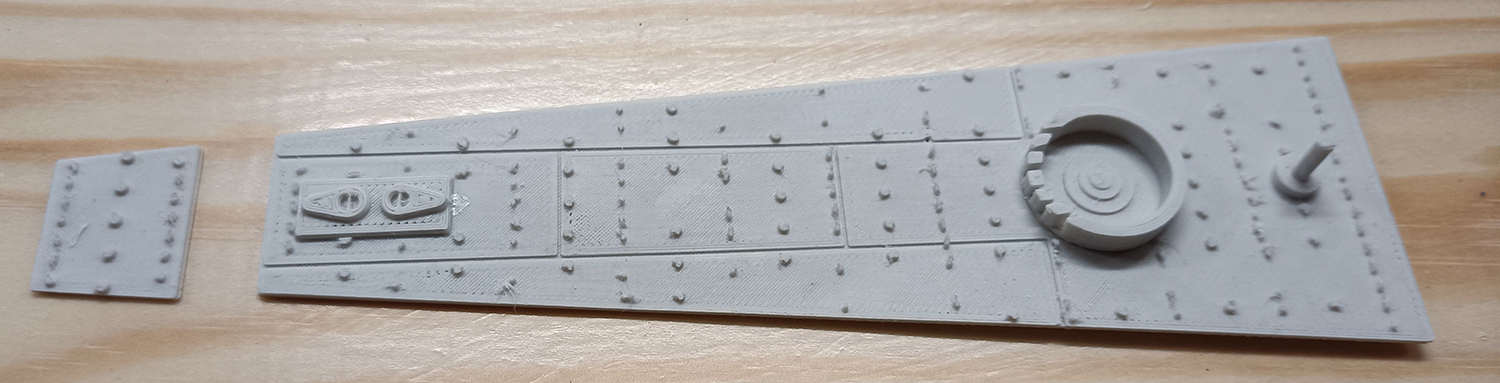

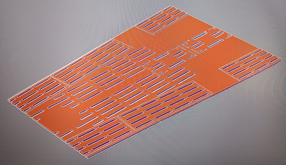

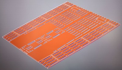

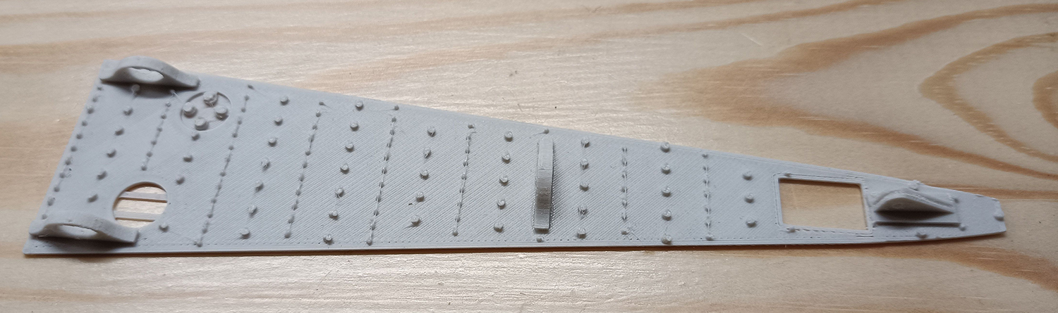

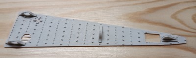

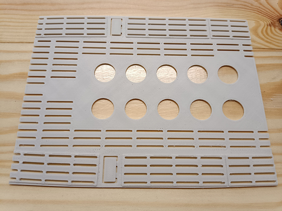

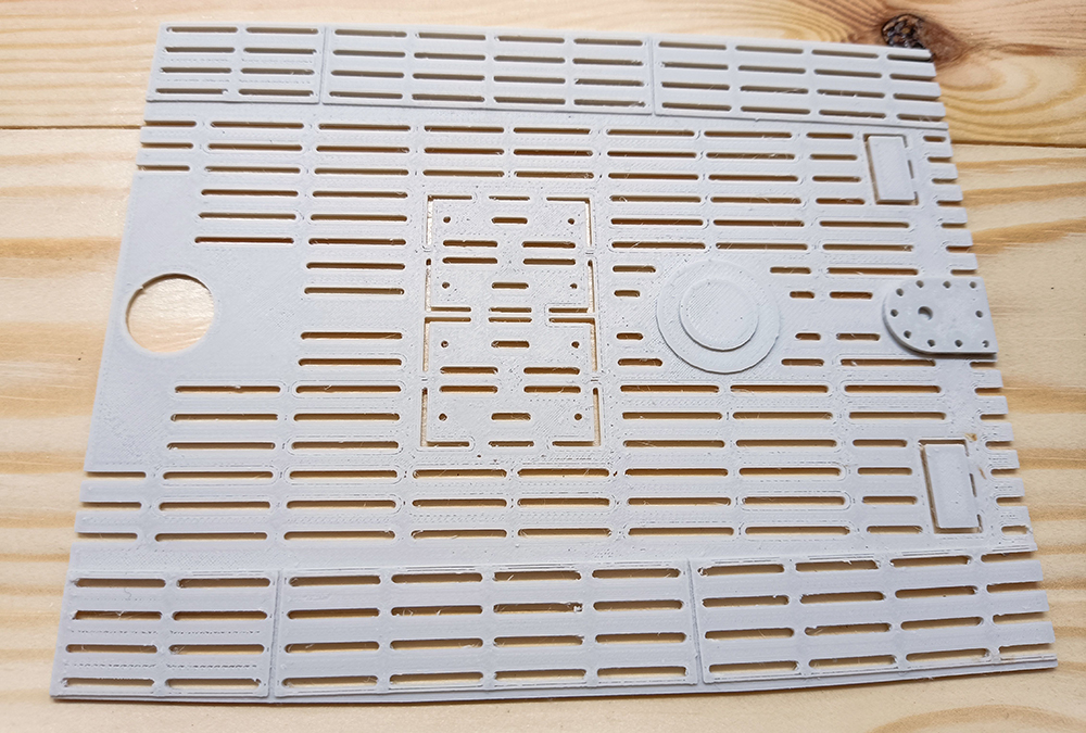

Sigo con los tres siguientes paneles de cubierta...

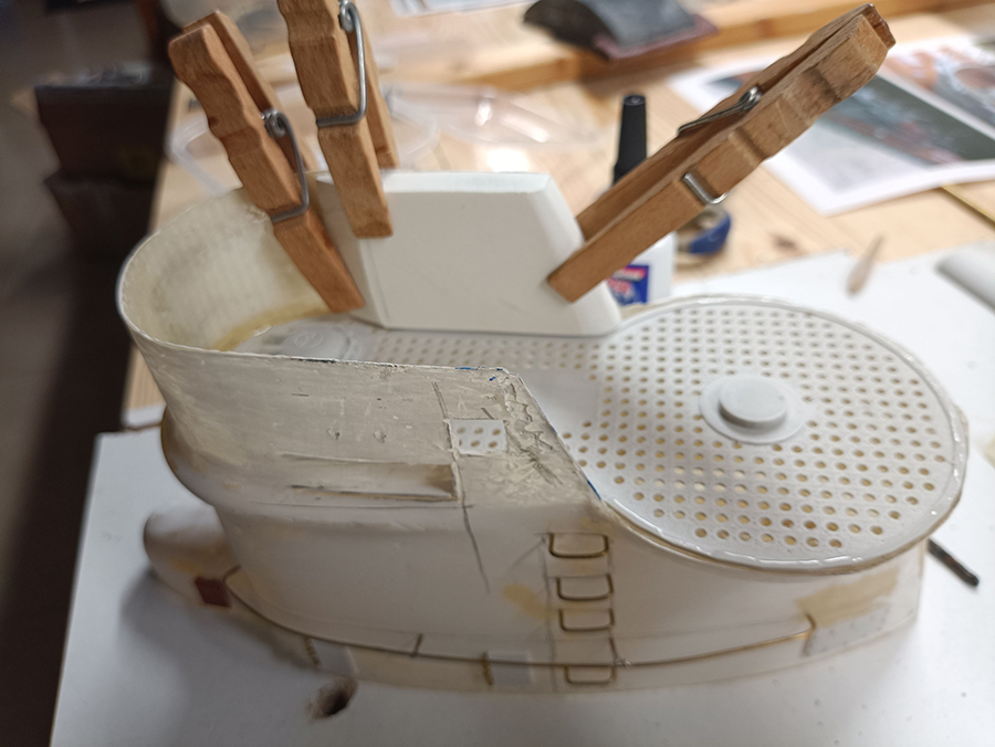

Después de dibujarlo en 2D, pasarlo a 3D, exportarlo a la impresora, escalar las piezas, imprimirlas... toca dar un repaso con una lima de cola de ratón, para que las piezas queden lo mejor posible.

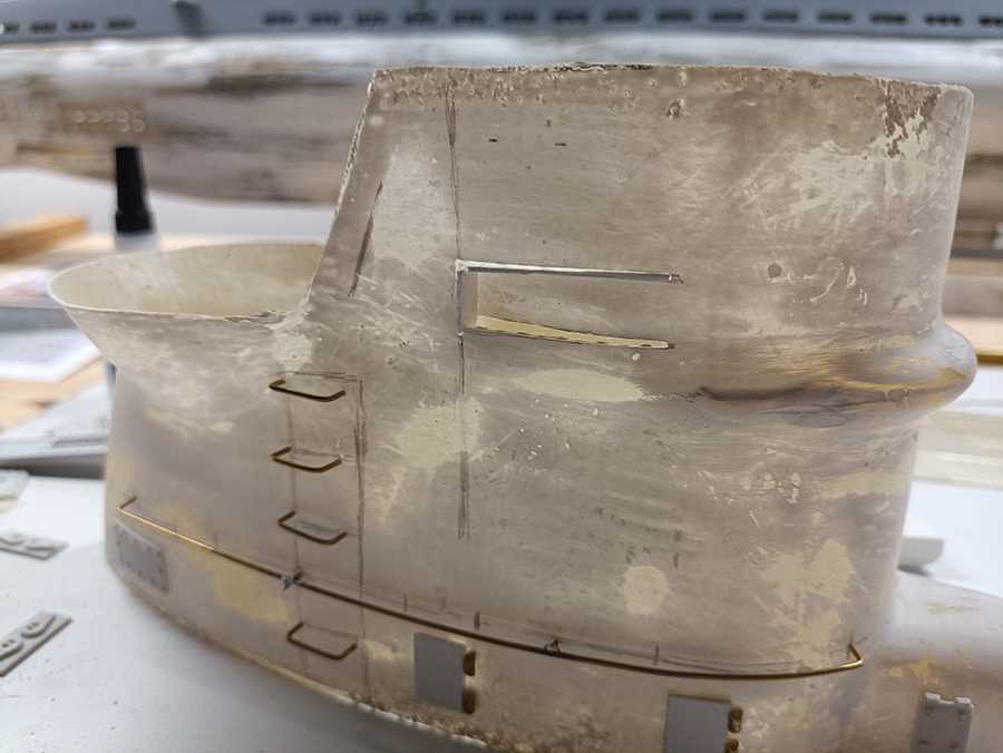

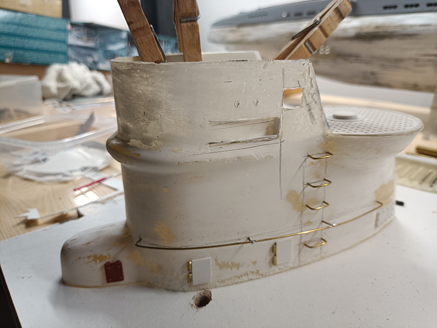

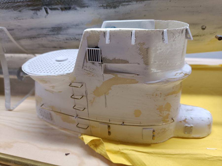

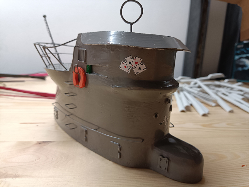

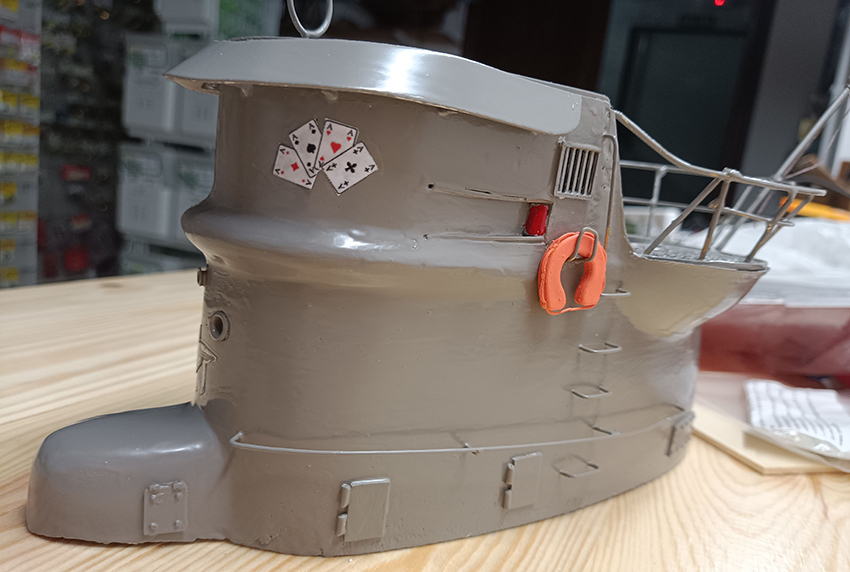

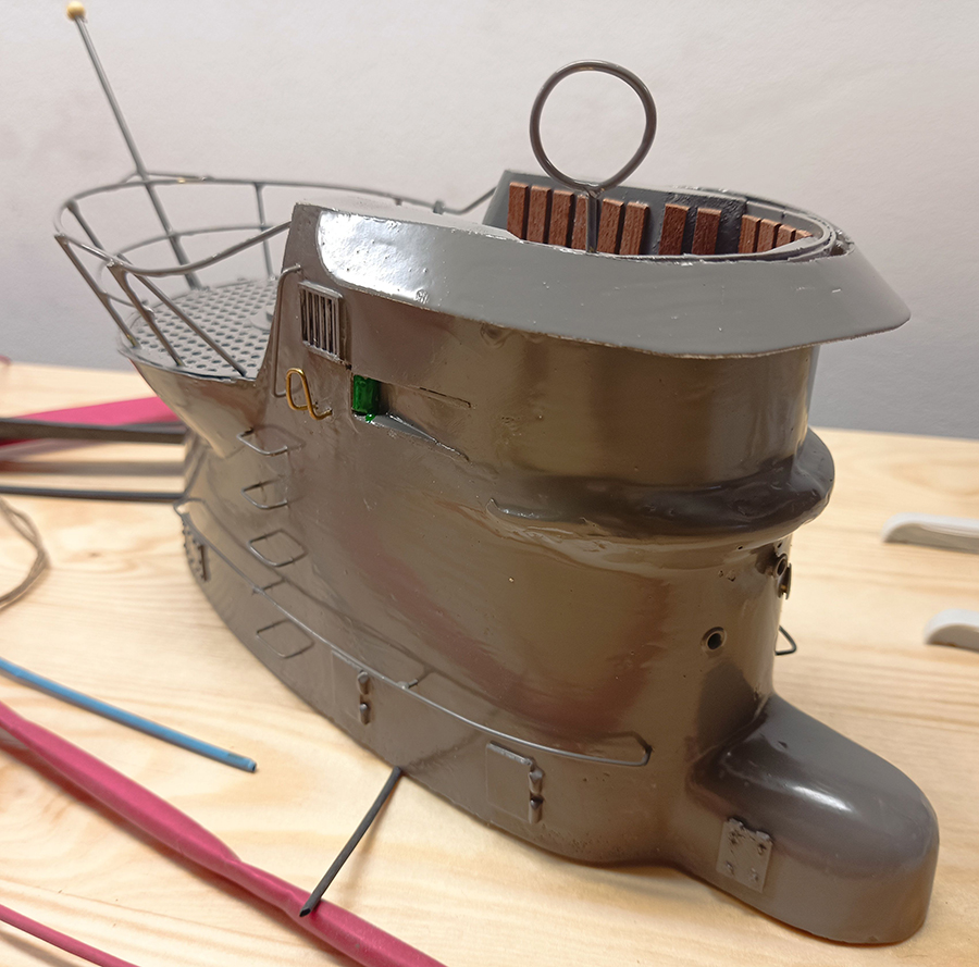

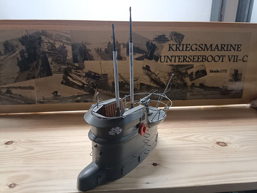

Continuo la construcción del puente, poniendo algunos detalles y con una mano de pintura a la vela del submarino, con color, las cosas se ven de otra manera :lol:
Por FLA
#1432904

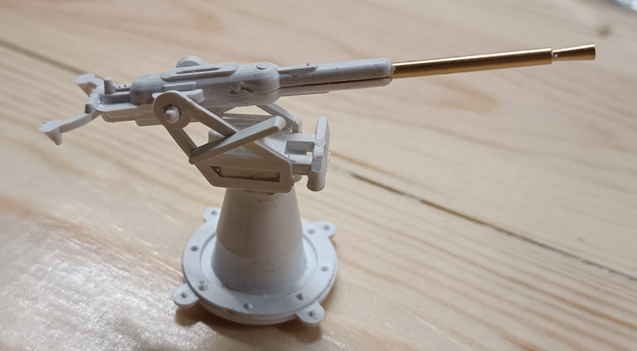

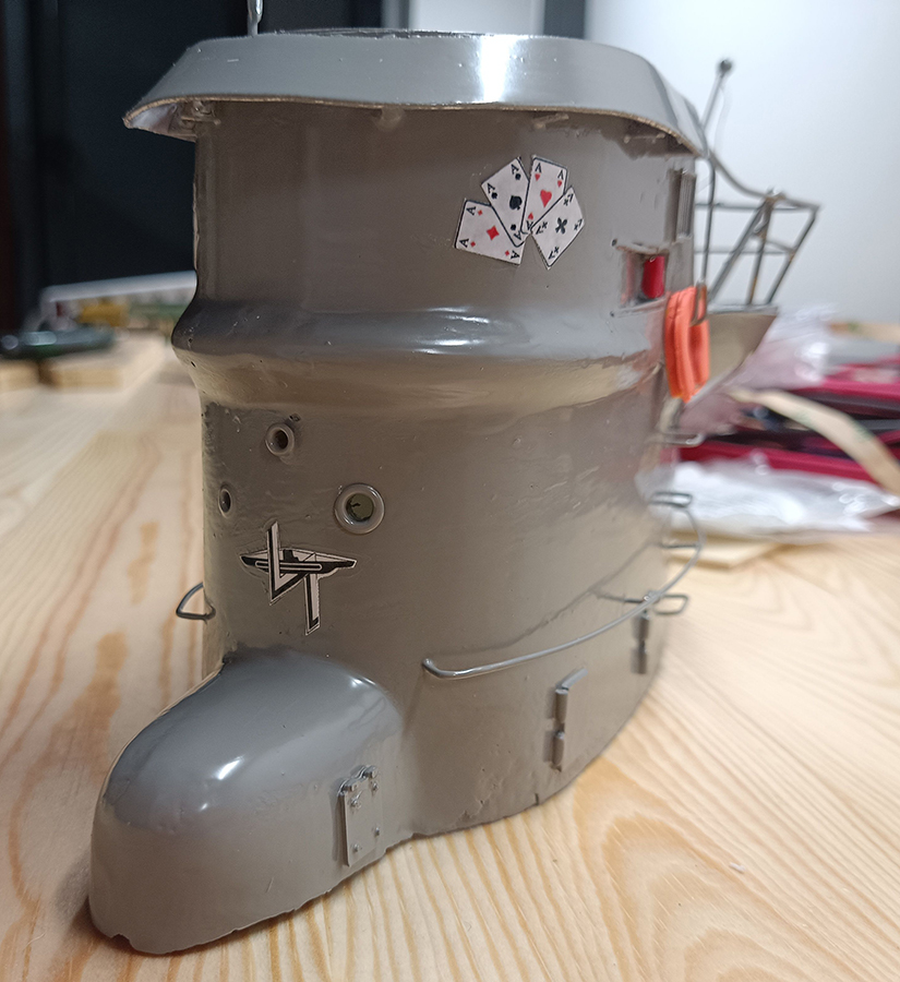

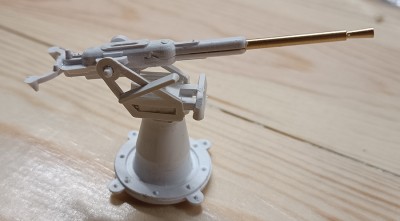

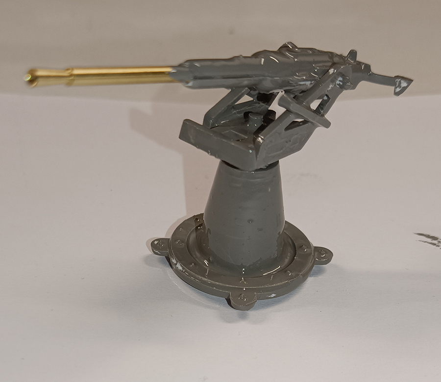

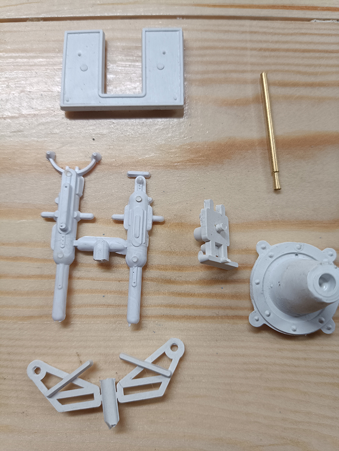

Unos detalles más en la vela como los salvavidas, pintar las luces, poner la campana y los emblemas del submarino y la escuadrilla a la que pertenece y monto la ametralladora que va en la parte trasera del puente y la pinto... :wink:

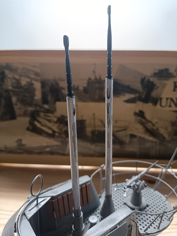

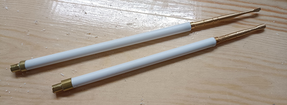

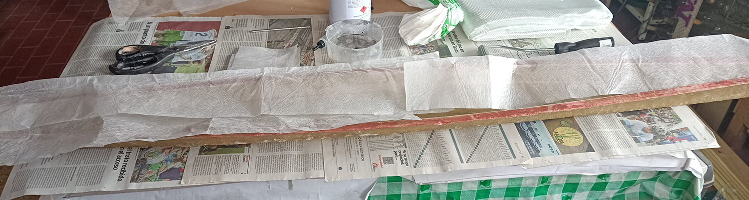

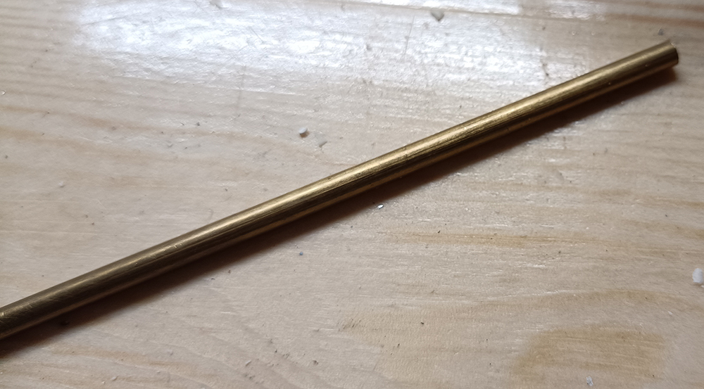

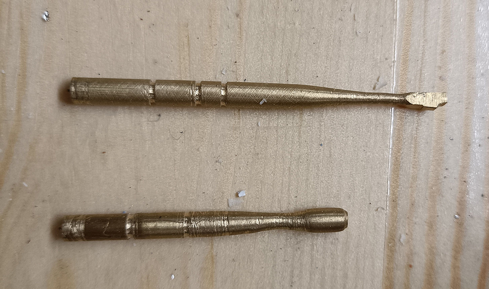

Con dos trozos de varilla de latón macizo, me he construido en el torno las puntas del snorkel y del periscopio del submarino.

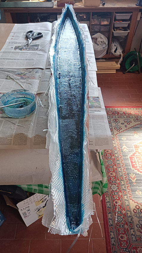

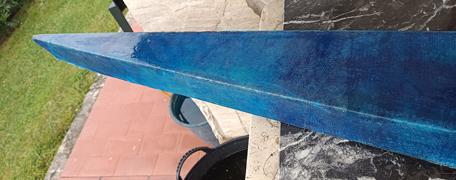

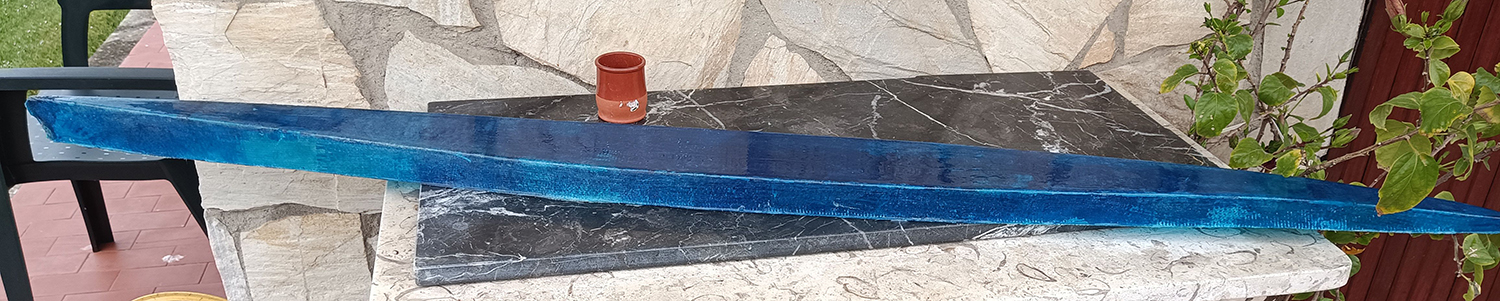

He estado dando unas manos de cera desmoldeante al molde de la cubierta y con fibra de visdrio y poliester me he construido una cubierta nueva para éste modelo. Por hacer una prueba, he puesto en el poliester unas gotas de tinte acrilico de color azul... ahora parece la cubierta del submarino de los pitufos :lol: .
Ahora toca esperar a que el poliester endurezca y desmoldear la pieza :wink: .
Por FLA
#1432939
Después de que el poliester endureciese, he recortado el material sobrante y desmoldeado.
La parte más delicada para el desmoldeo es la proa ya que es muy estrecha y tiende a triscarse al intentar tirar de ella, pero ha salido todo bien.
Con el tinte azul, parece el submarino de los pitufos :lol: , pero estoy contento con el resultado.

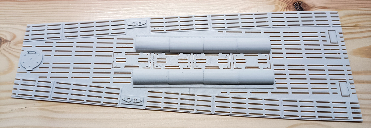

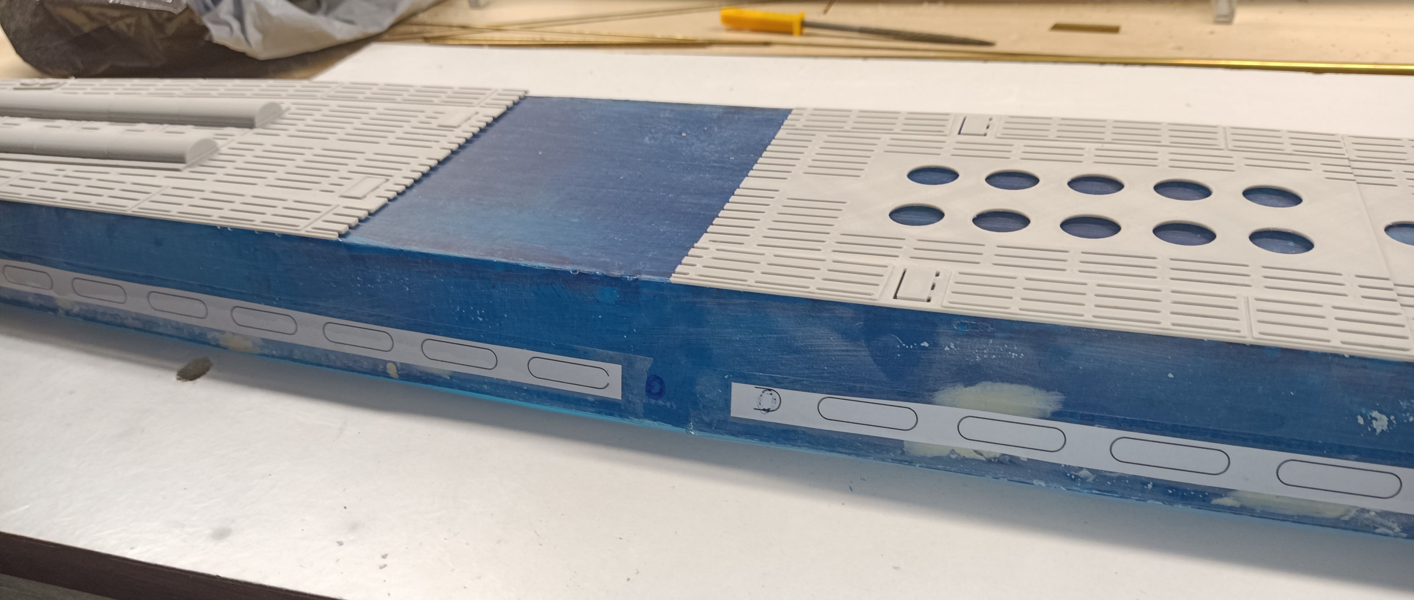

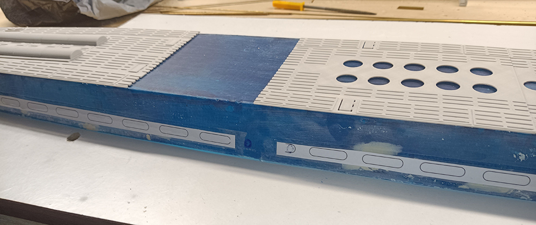

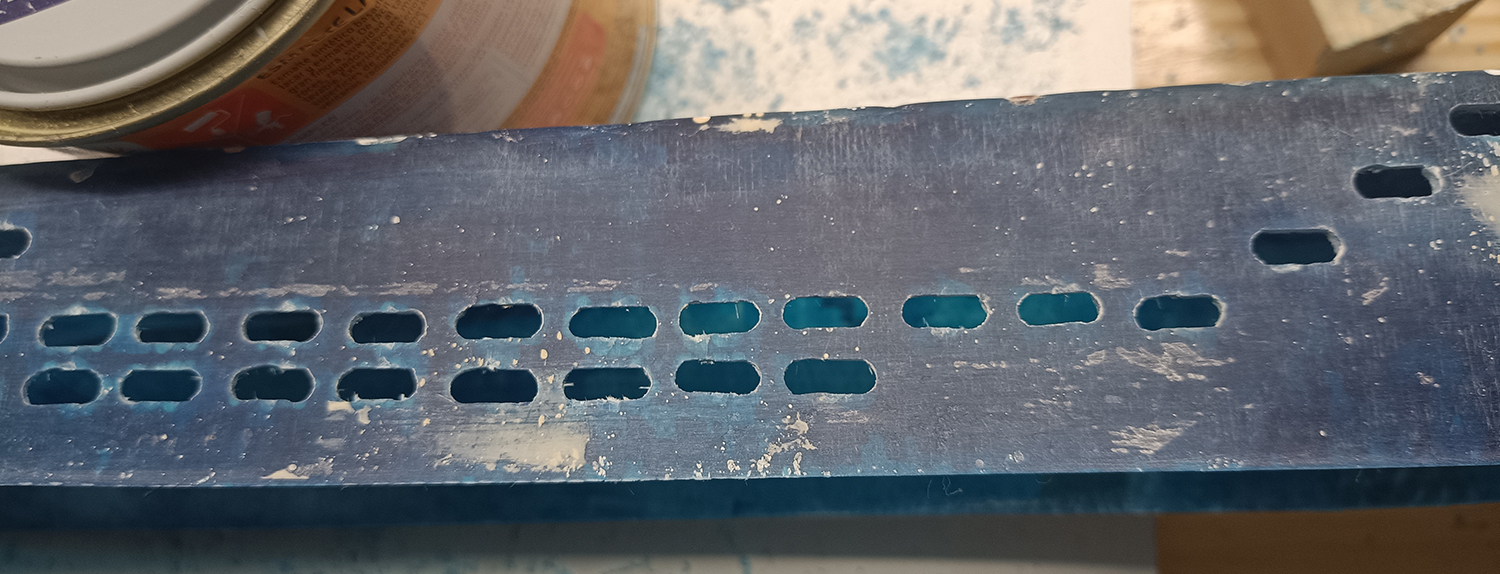

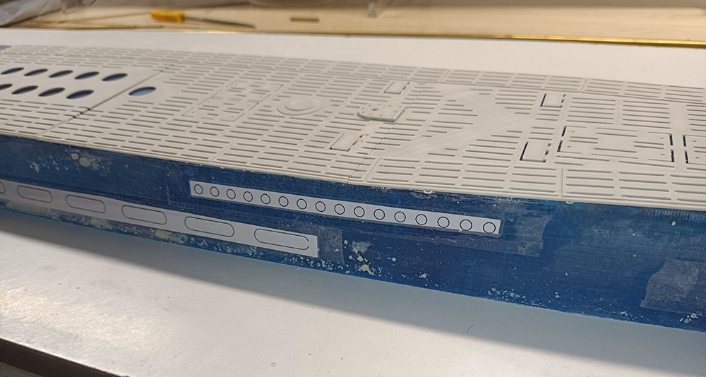

He presentado la cubierta de "chapa impresa" sobre la cubierta de fibra de vidrio y he pegado con cinta transparente unas plantillas en papel de los agujeros de los rebosaderos que tengo que hacer...
ahora me toca armarme con paciencia y empezar a perforar con cuidado. :wink:
Por FLA

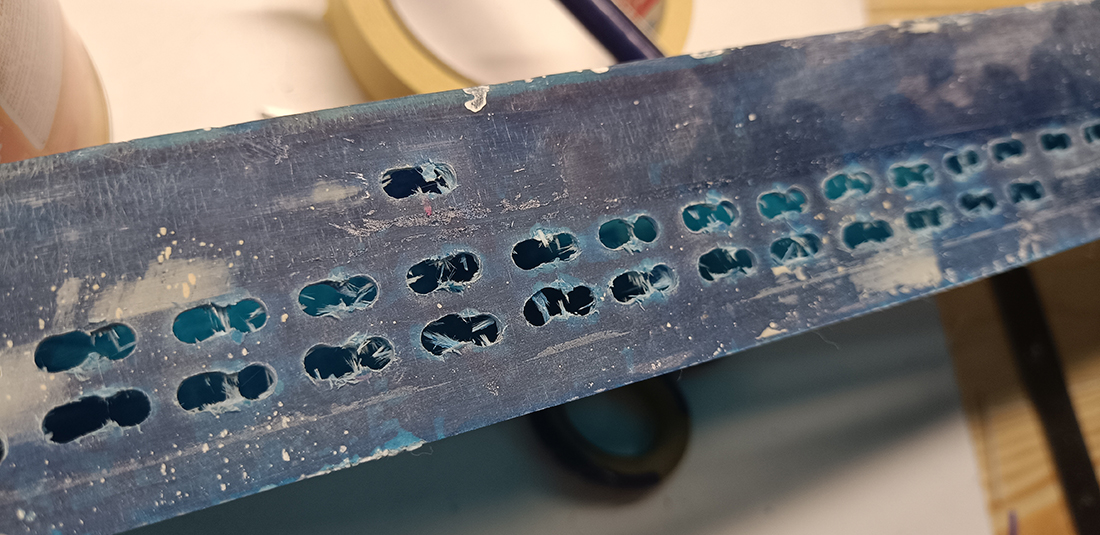

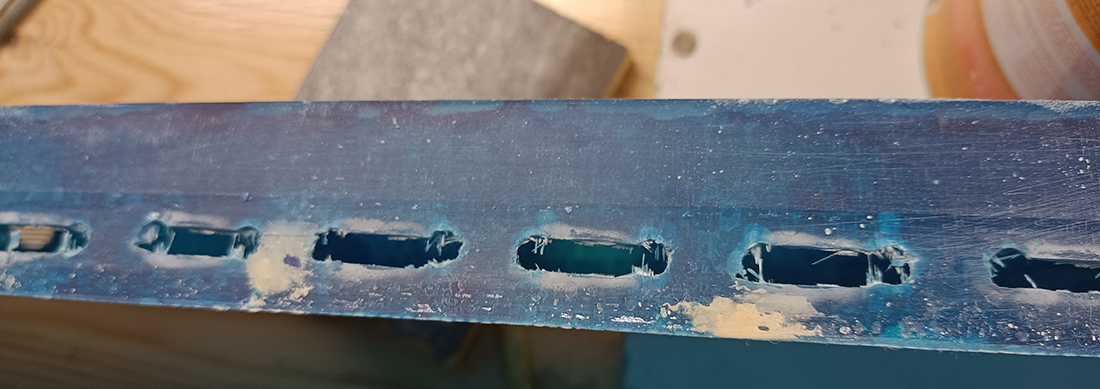

#1432965

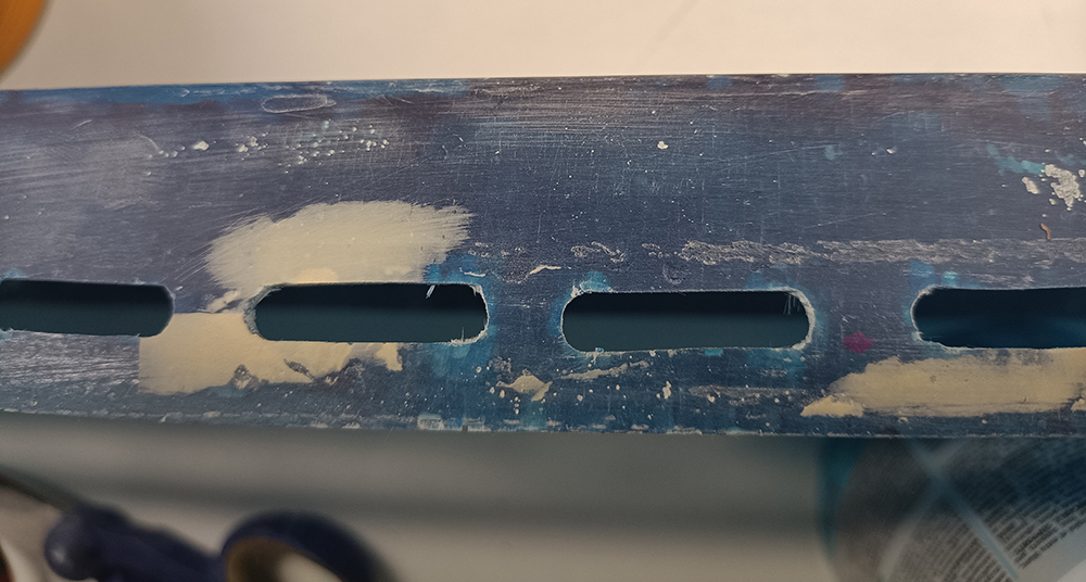

Hola Capitan, agujeros limpios hay pocos... la forma de cada rejilla es: dos agujeros y luego con la dremel y un disco de corte unir los agujeros... luego con una lima plana y otra redonda terminar de dejarlos un poco decente... :roll:

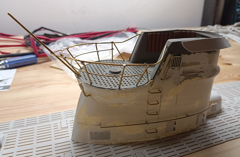

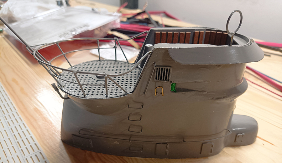

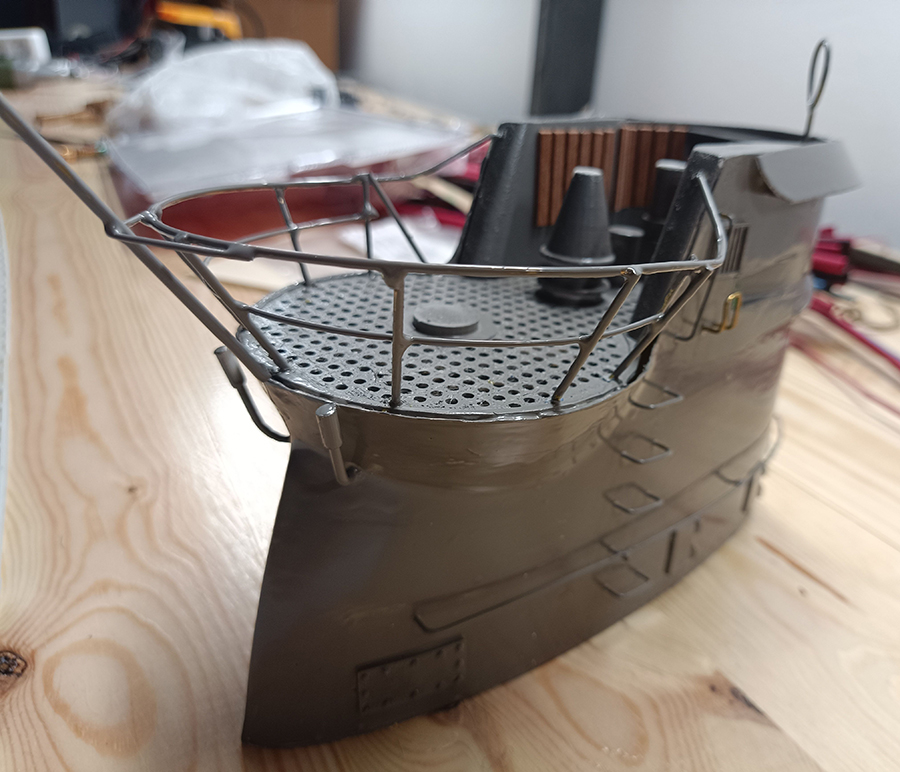

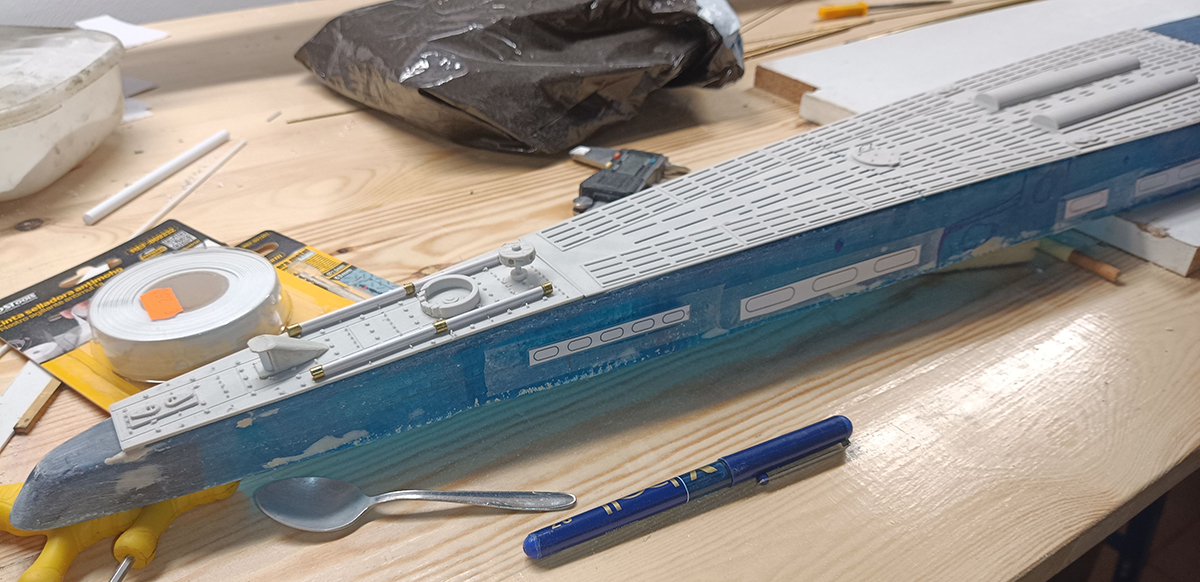

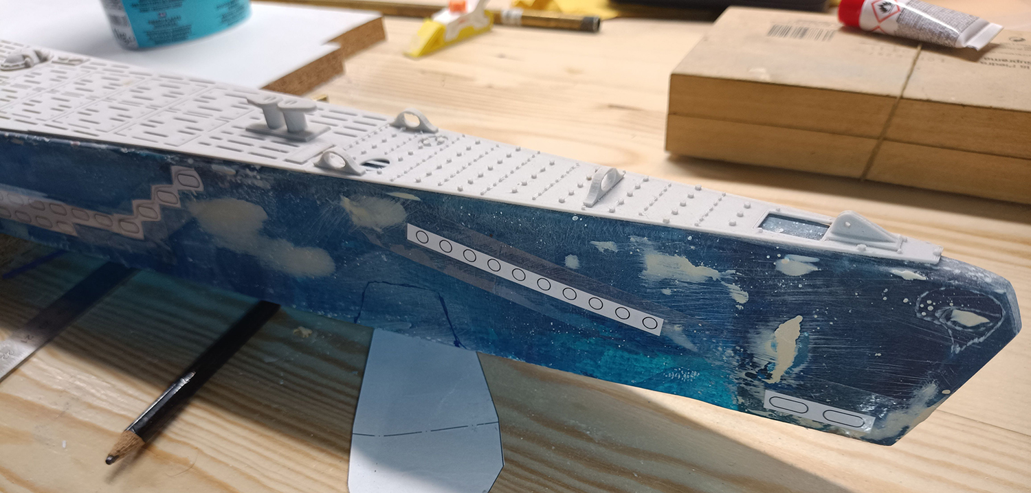

Con varilla de latón hago las barandillas... :twisted: me ha constado un montón ya que con el mini soplete hay que tener mucho cuidado...
luego con unas pletinas de plástico, he puesto dos láminas a modo de rejilla en los agujeros grandes.
Por FLA

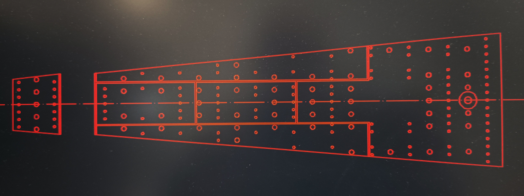

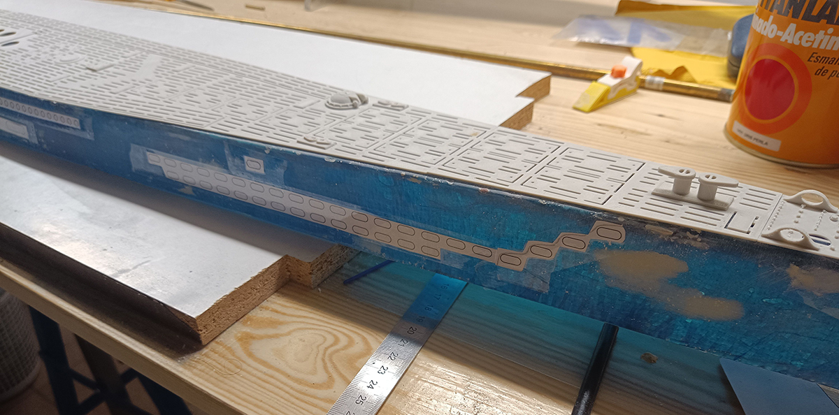

#1433006

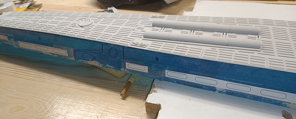

He lijado suavemente la cubierta y replanteado las "chapas" de metal que luego he pegado con cianocrilato.
También he construido los soportes de popa de las antenas, esto ya va cogiendo forma...
