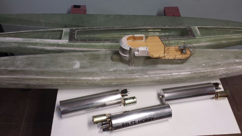

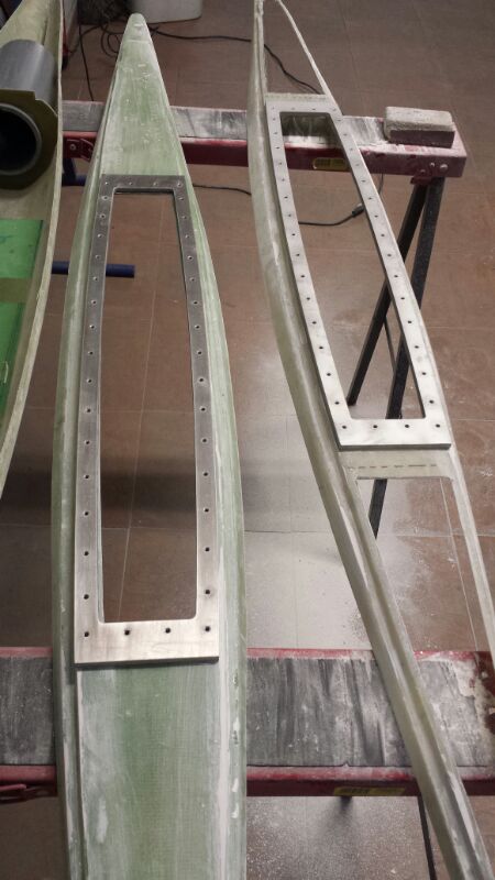

Ya han llegado las 1º imágenes.

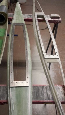

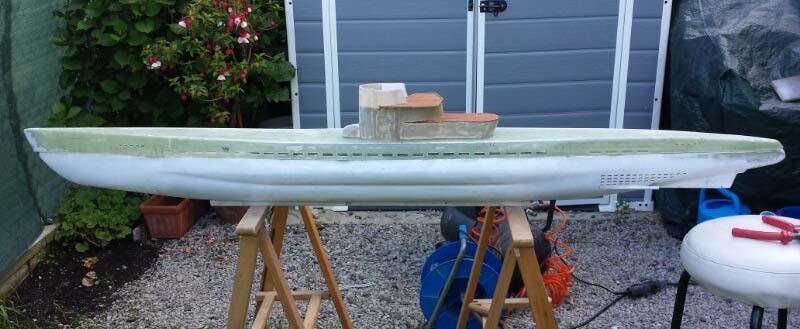

puede verse los cascos de los dos submarinos y la colocación del marco de la tapa ya mecanizada y puesta sobre el hueco de acceso.

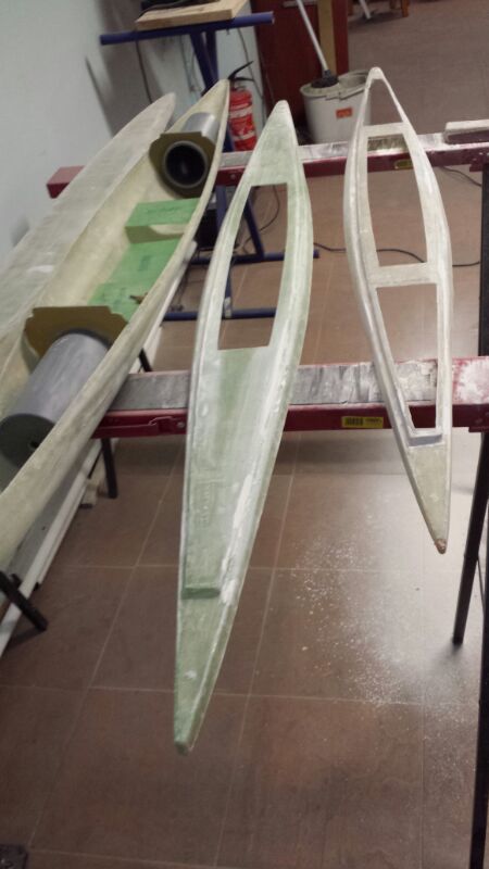

Lo mas preocupante son los tanques de lastre, tienen buena pinta.
cascos de los submarinos
marcos de las tapas de presión
detalle de la vela
vela casi terminada...
cascos listos para recibir los nuevos tanques de lastre

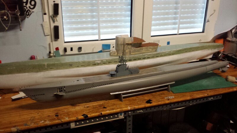

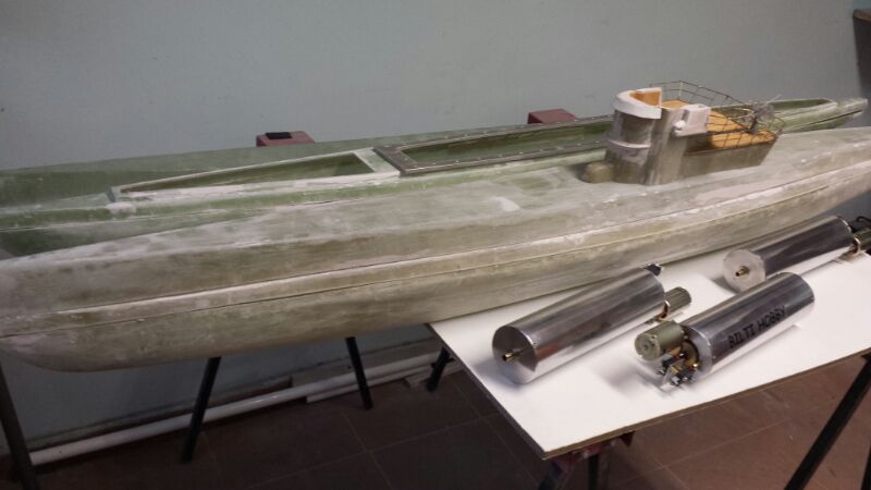

Mientras unos parchean las chapas del casco :roll: , desde los astilleros de Escobedo han llegado las imágenes de un submarino con la imprimación dada...
Hay una foto muy extraña de estos astilleros, un U-boot junto a un gato de la USNAVY a diferentes escalas... esto hace pensar que en estos astilleros se trabaja para los dos bandos :lol:
reparando el casco...
buena pinta!!!
dos modelos en construcción

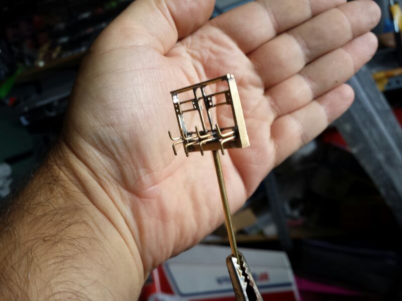

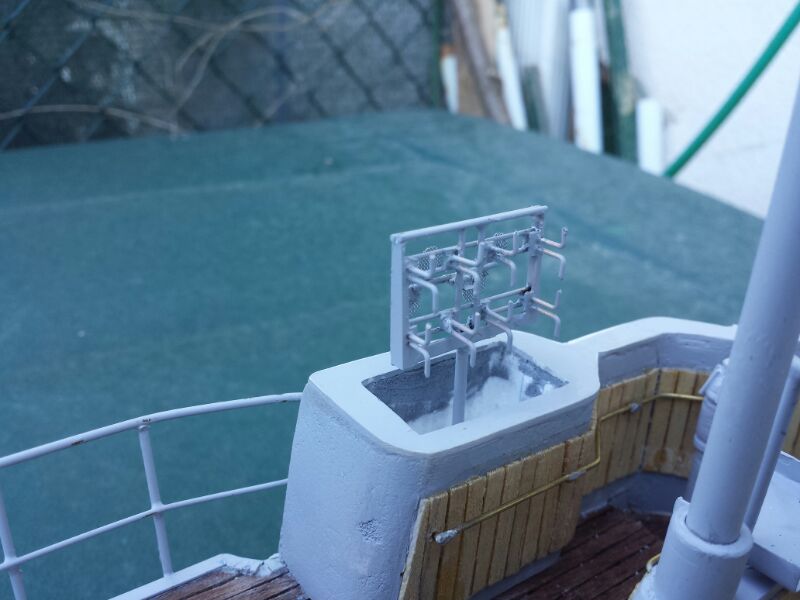

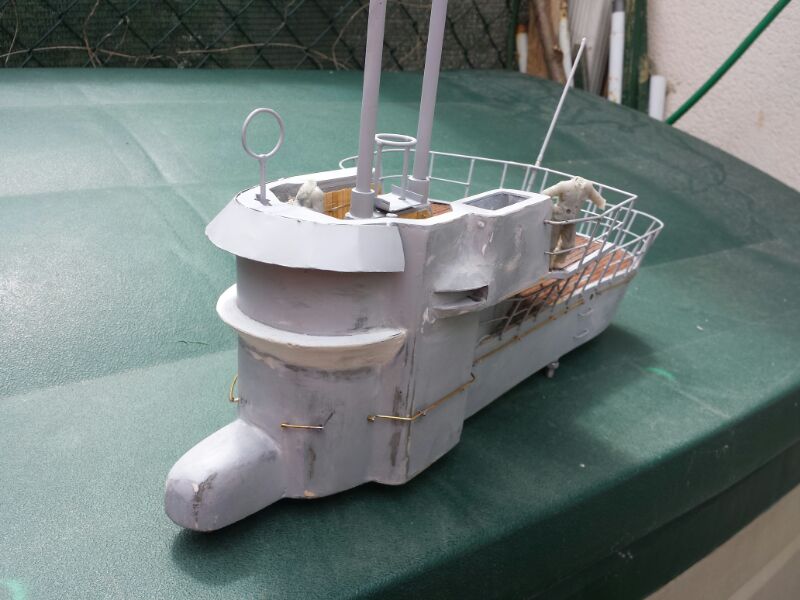

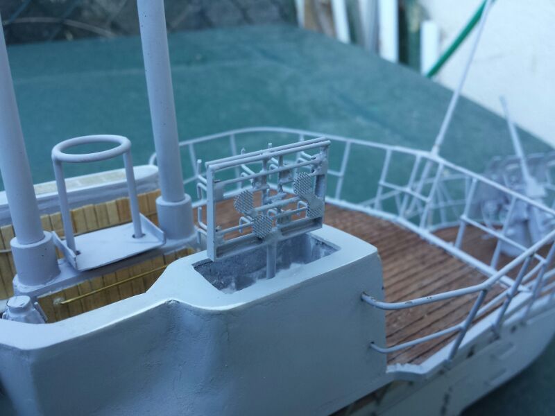

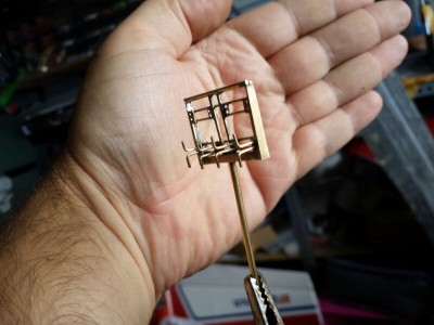

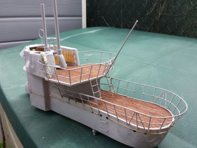

bueno, pues seguimos poniendo fotos de la construcción de la vela del submarino...
Antena en construcción
colocada y con la imprimacion

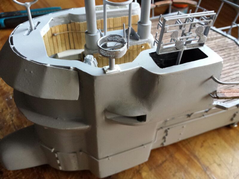

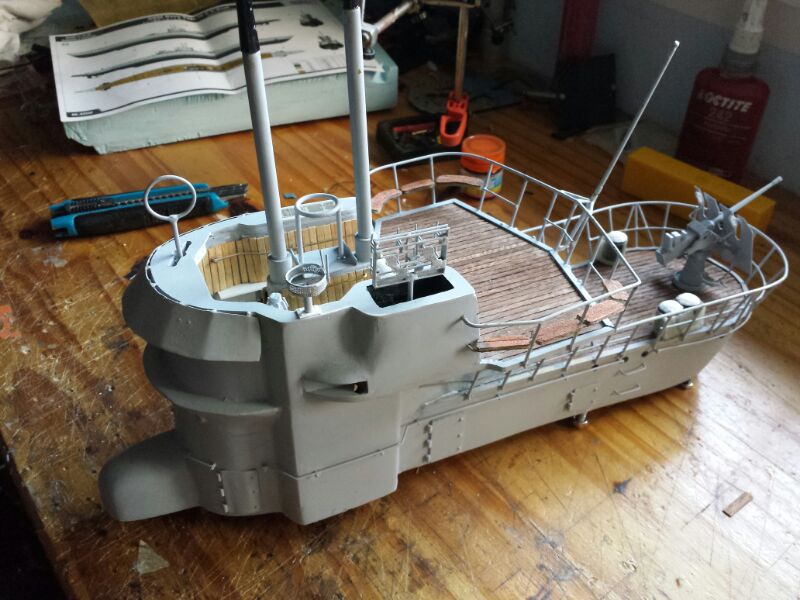

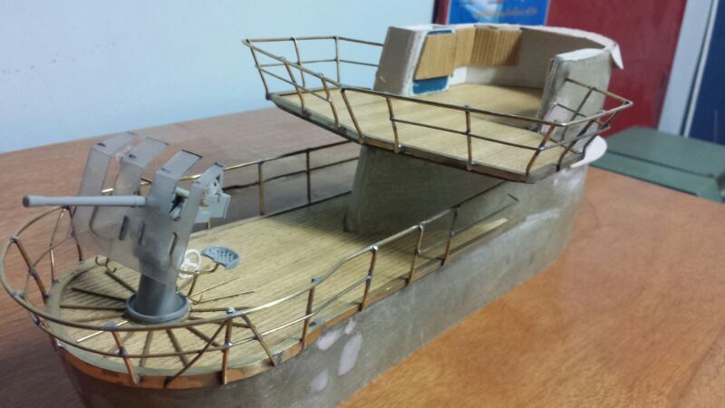

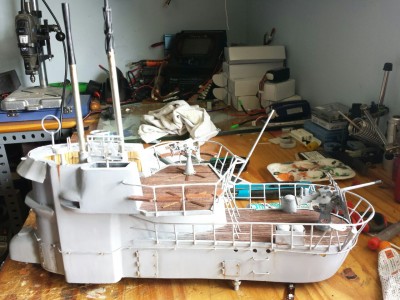

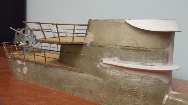

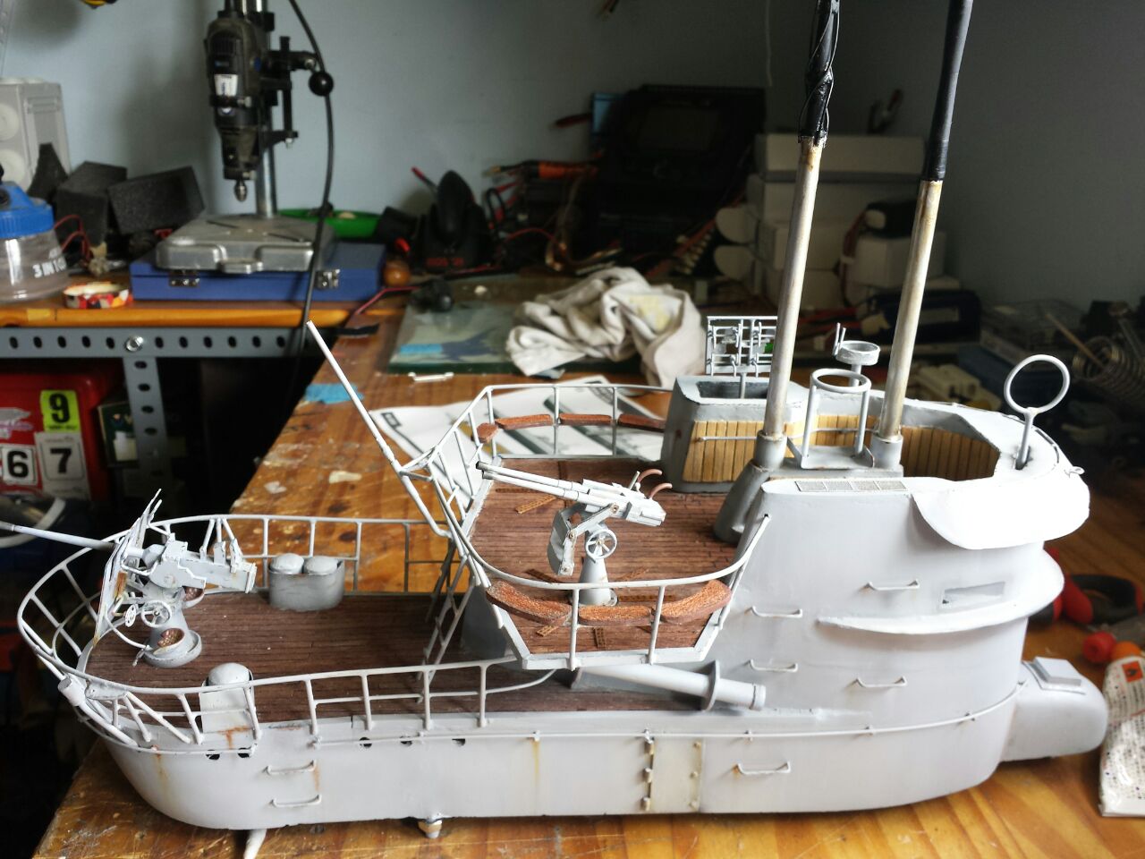

Bueno, pues estas son las últimas fotos que nos han llegado del puente del submarino, esto está casi a punto de darse por terminado... :roll:

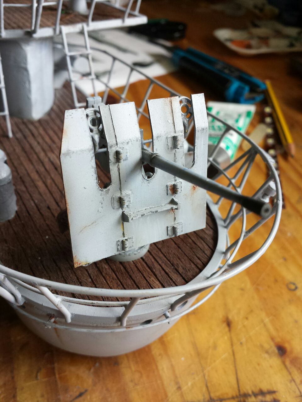

Cañon de robbe tuneado adecuadamente...

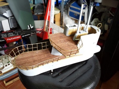

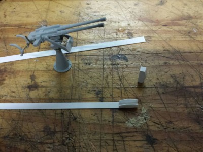

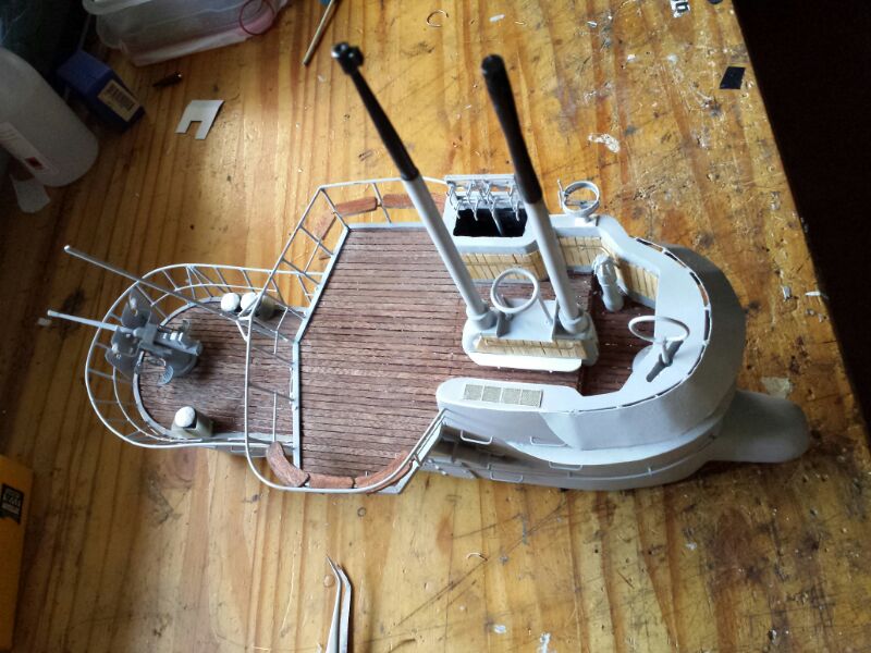

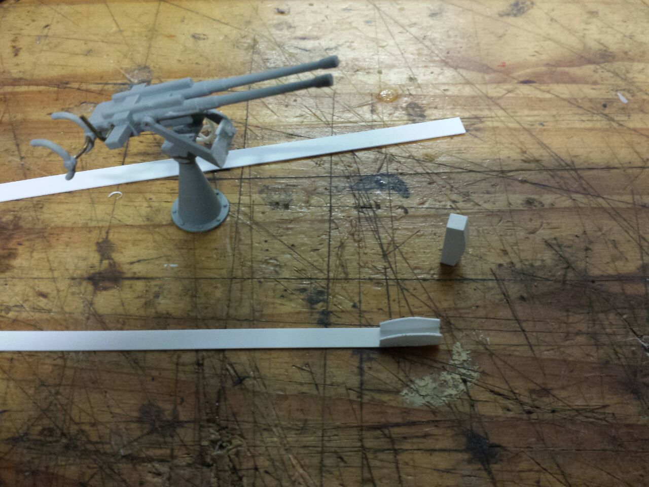

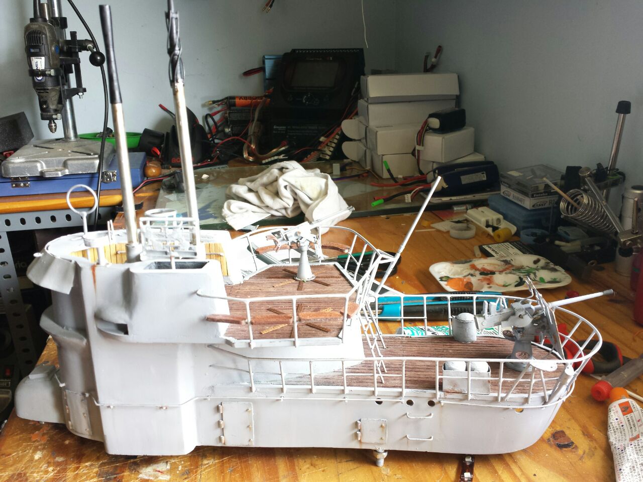

Hemos recibido unas últimas fotos de la terminación de la vela del submarino, creo que ya solo queda la colocación de las insignias de la flotilla y del submarino en cuestión, entonces sabremos a que modelo pertenece....
Nuestros espias han recibido ordenes de fotografiar los detalles de construcción de la cubierta del sumejible.
Esperamos recibir información en pocos dias.
ametralladora de robbe mejorada

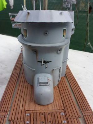

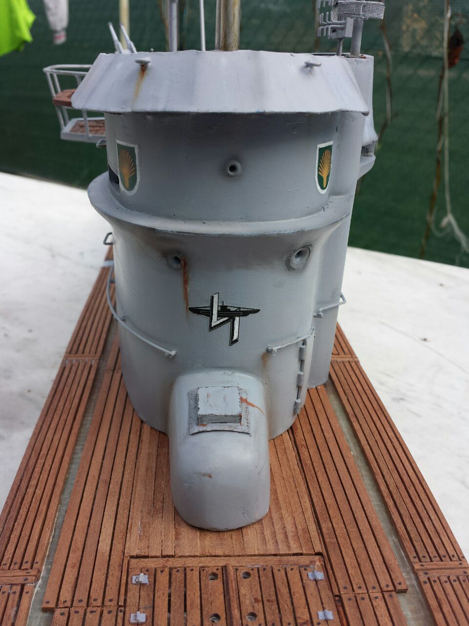

Acaban de llegar las fotos que estábamos esperando, los emblemas del submarino del Capitán WAG.
Pertenece a la 2ª Flotilla de Submarinos destinados en Lorient - Fancia. La concha que hay el la vela sin duda es del Submarino U-505.
Ahora esperamos mas información sobre los acabados de cubierta y varios detalles más... ya que el sumergible ya ha sido probado con éxito en la Militaria ´14.
emblema 2º flotilla
concha del U-505

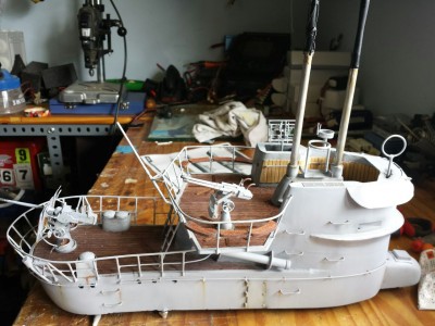

Hemos recibido un mensaje de nuestros espías en los talleres de Escobedo donde WAG está dando lo últimos toques al U-505.

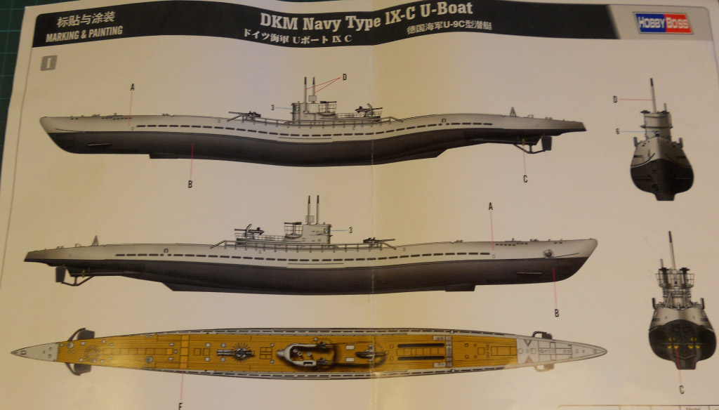

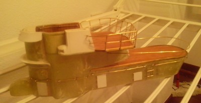

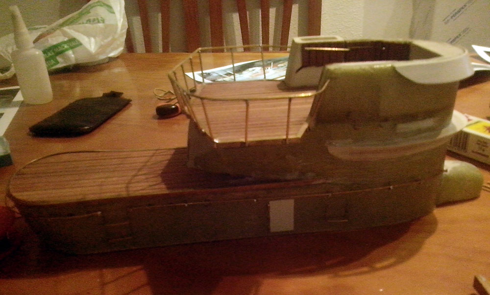

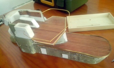

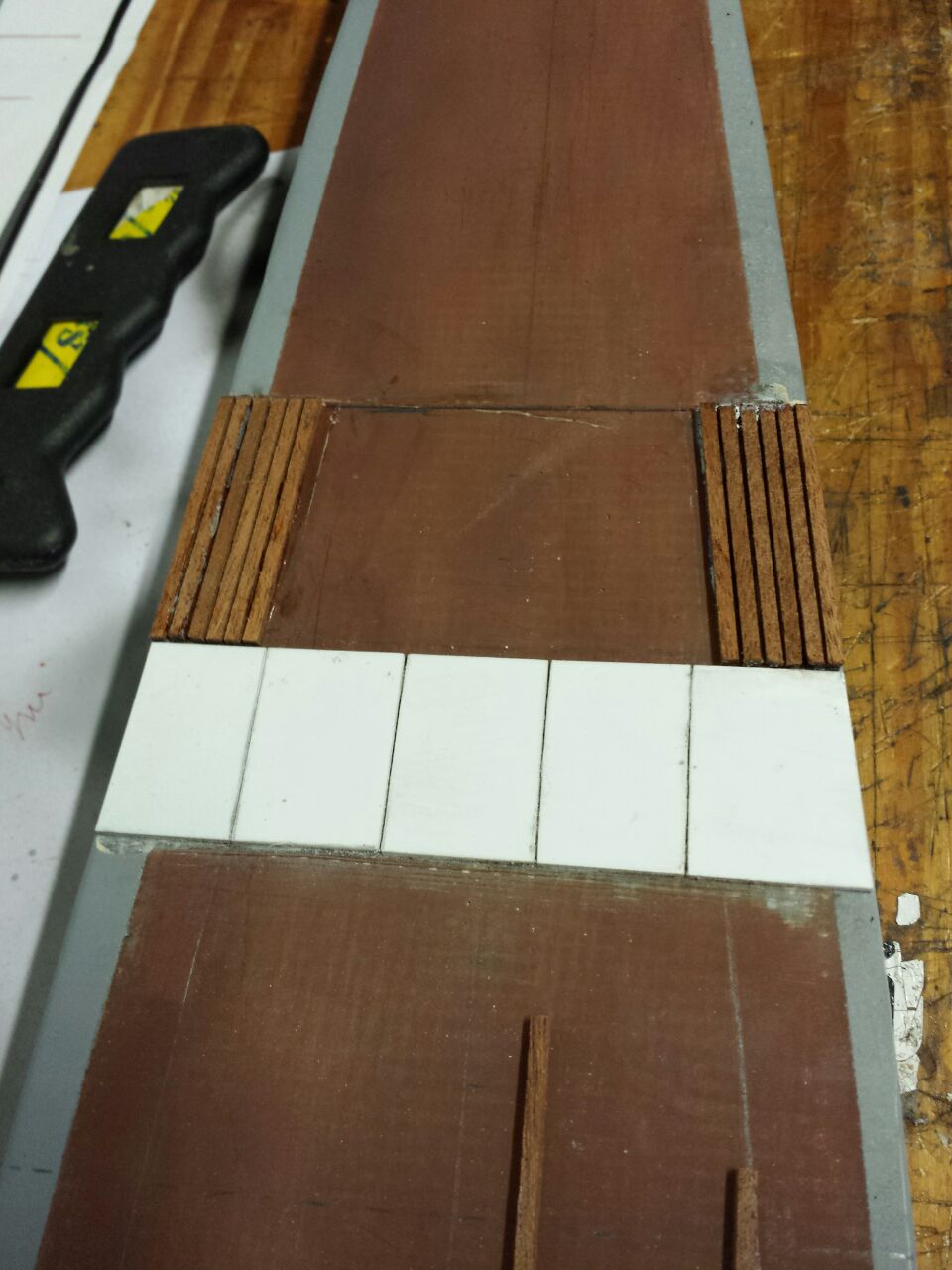

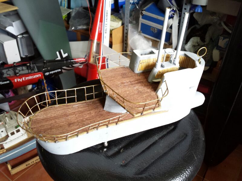

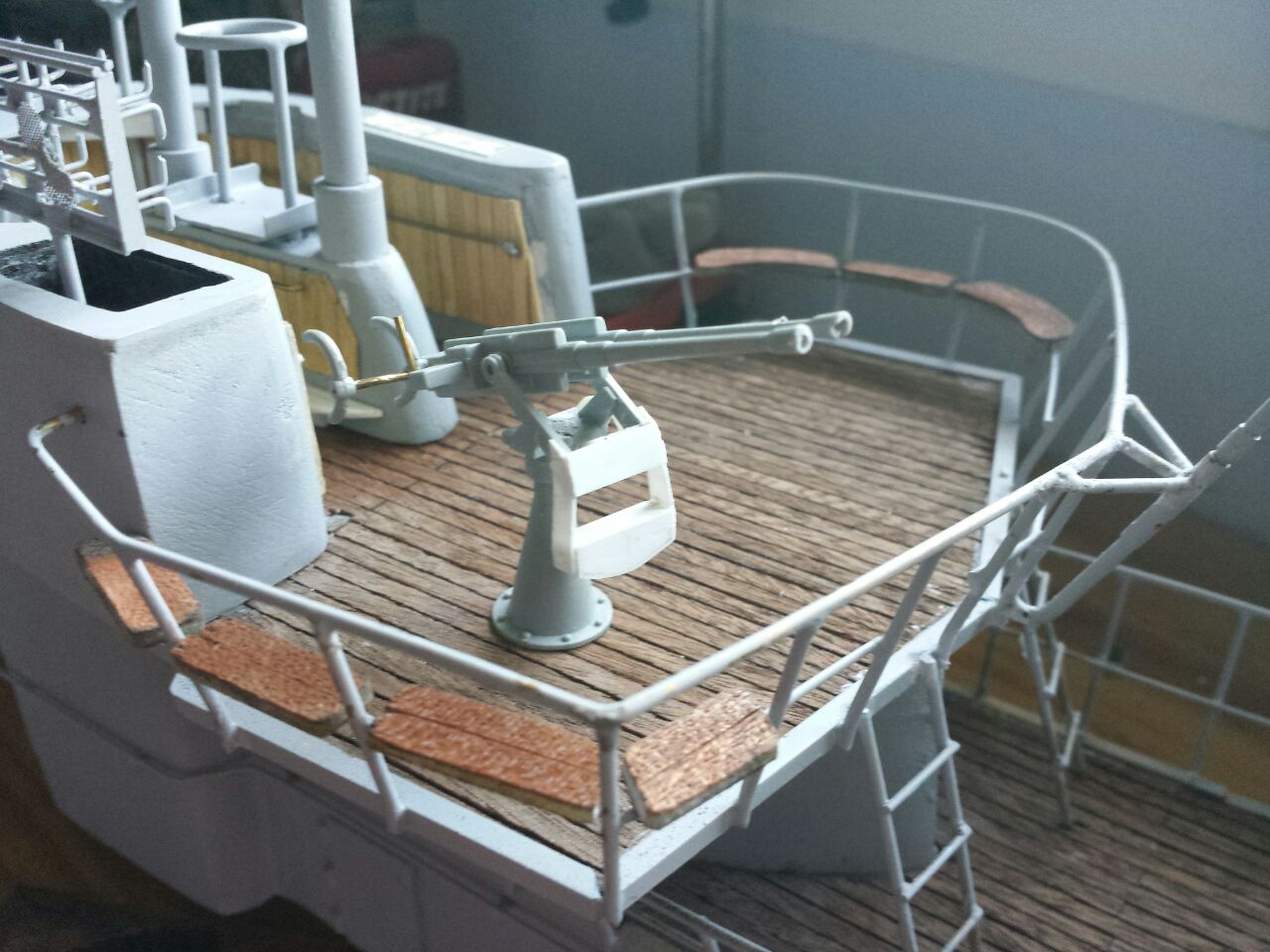

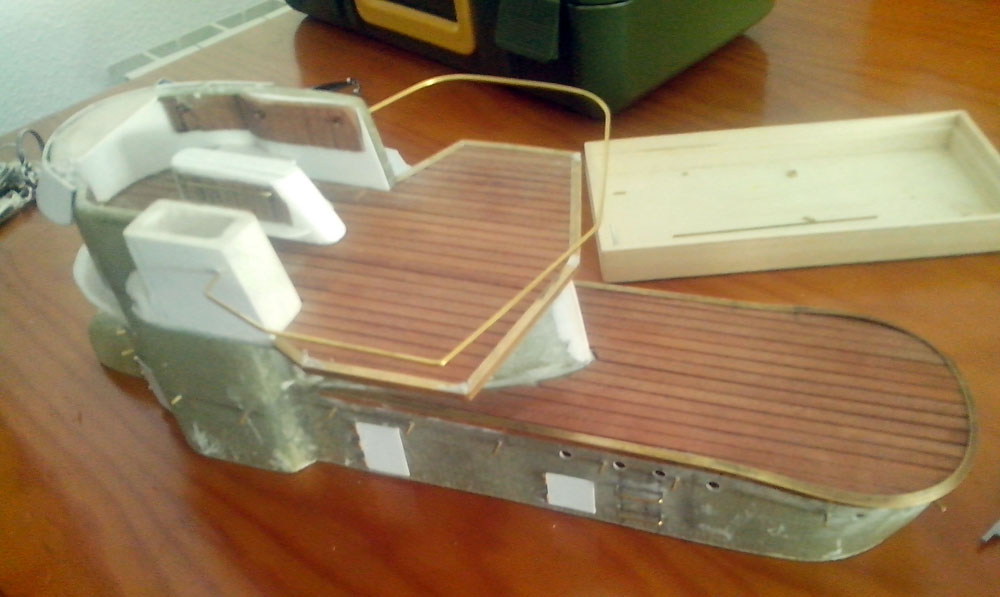

Como podemos apreciar en este tríptico de hobbiboss a escala 1/700 la cubierta está compartimentada y llena de escotillas y tambuchos por lo que ha tenido que escalar haciendo cuadriculas para que las escotillas sean del tamaño adecuado en el sitio preciso...
Originalmente la cubierta en fibra es lisa, pero según se aprecian en fotos de los submarinos originales, los laterales de la cubierta son un poco más altos que el centro de la misma, para hacer este efecto, la cubierta se tillará con listones de sapelly de 1,5x3mm y 2x2 en los exteriores.
Veamos algunas fotos que nos han llegado...
triptico de Hobbyboss
apertura de proa para gancho de remolque
primeras particiones de la cubierta

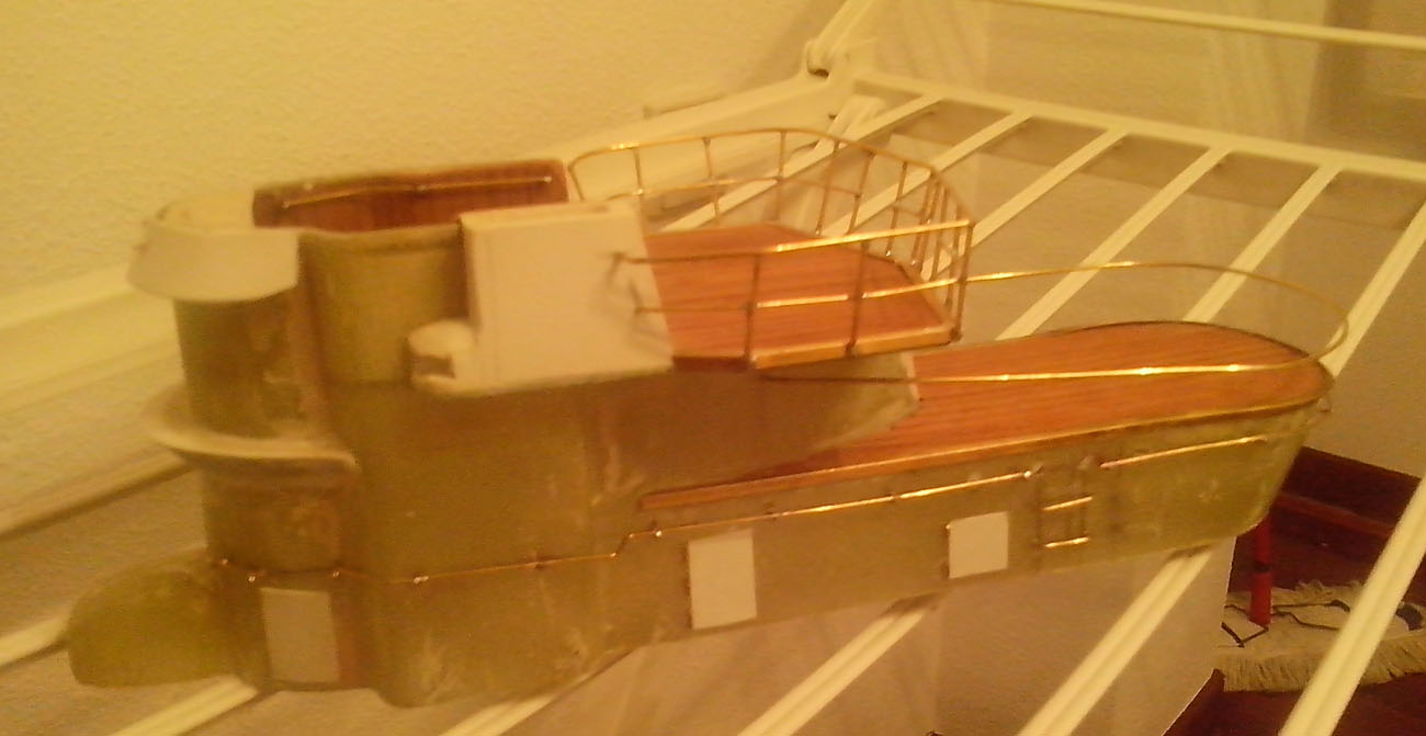

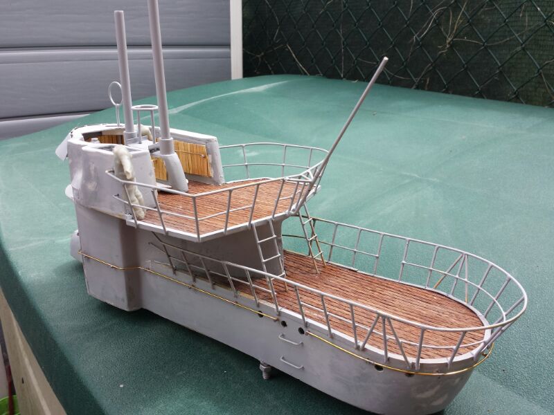

Nuevas informaciones de nuestros espias nos comunican que en otros astilleso en la zona del Alisal han comenzado los trabajos de acabado de uno de los sumarinos salidos del astillero de Tetuan.
Aún no sabemos el numeral ya que los trabajos aún estan empezando...
Ponemos las fotos que nos han llegado...
