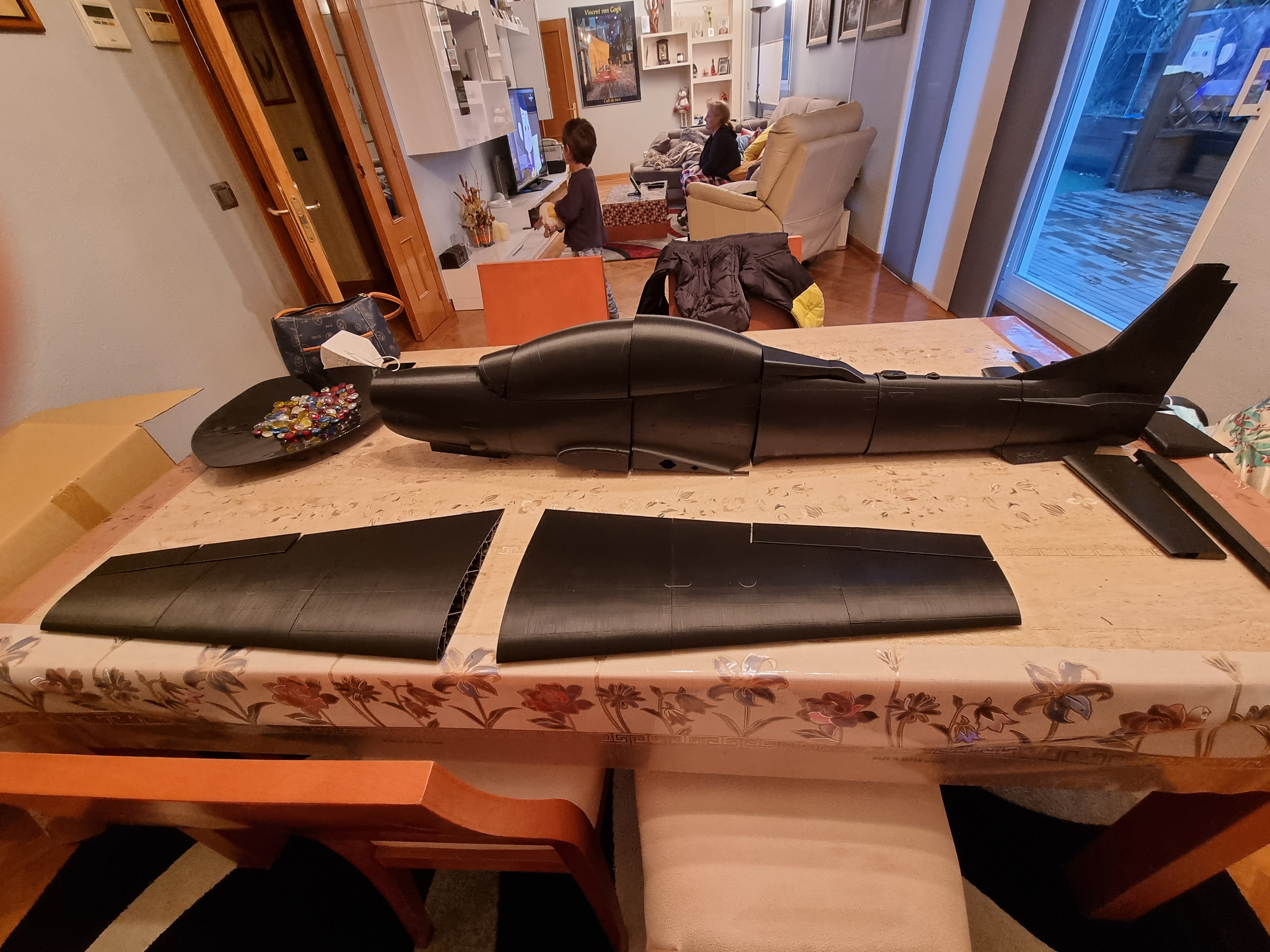

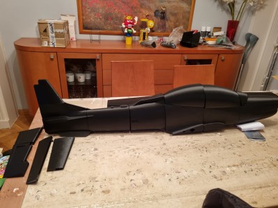

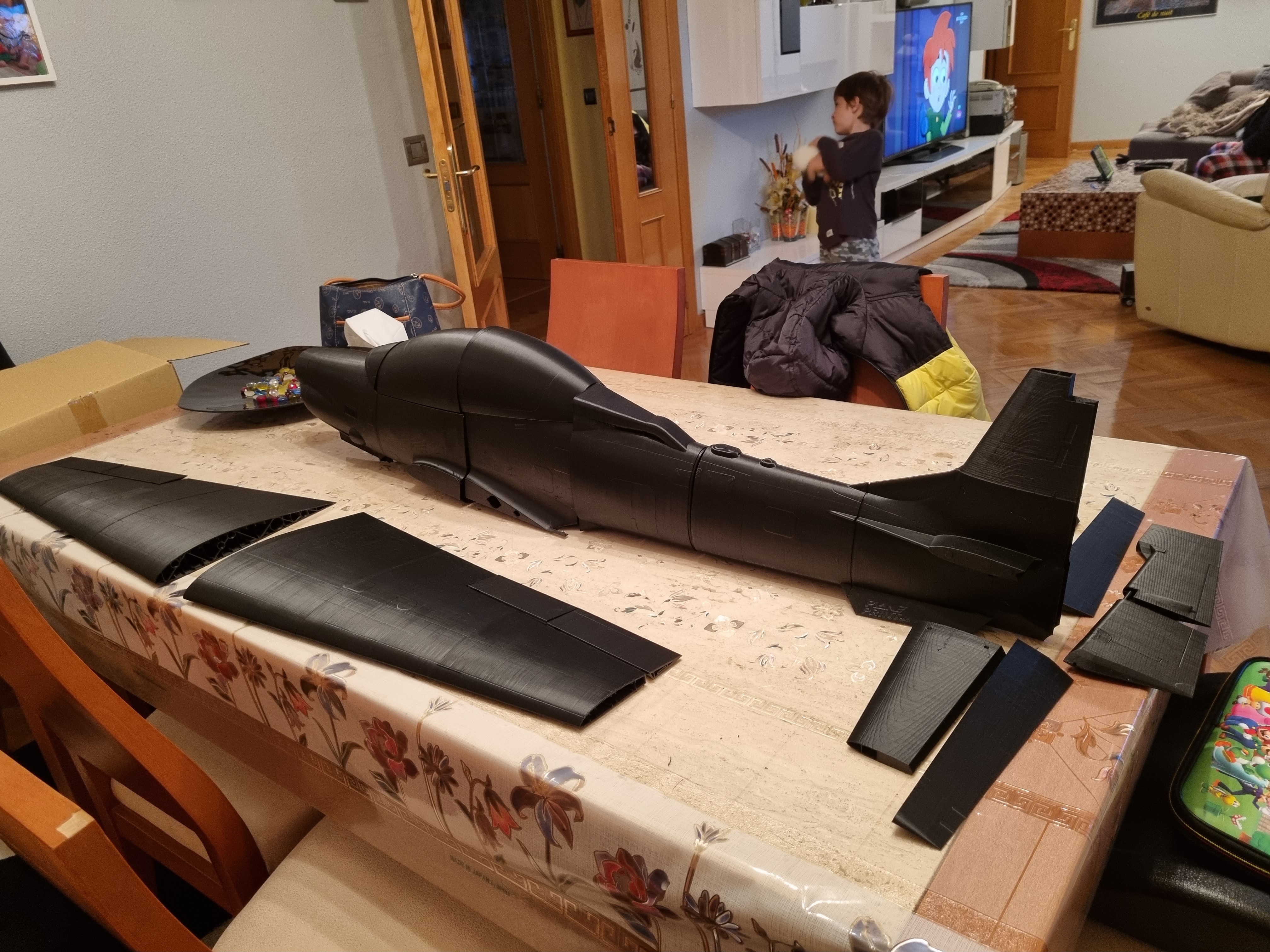

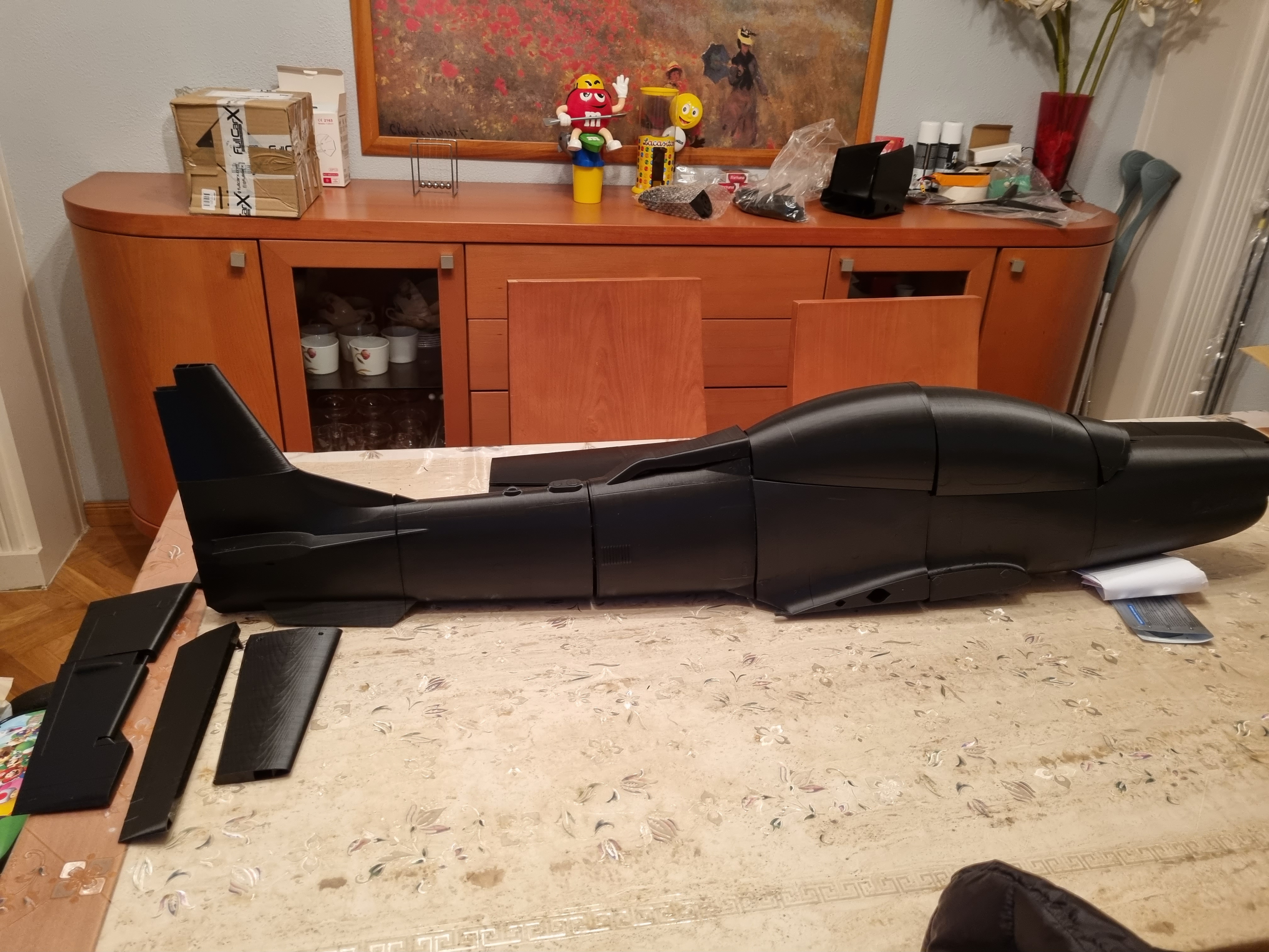

Bueno amigos ya están impresas todas las piezas a excepción de las flexibles y en pocos días tocará liarse con el Ciano a muerte. Os iré mostrando avances, pero ya aviso será lento :D :D :D :D
Por kike_000
#1414205
Chanito escribió:Bueno amigos ya están impresas todas las piezas a excepción de las flexibles y en pocos días tocará liarse con el Ciano a muerte. Os iré mostrando avances, pero ya aviso será lento :D :D :D :D
Poquito a poco y con buena letra, jejeje.
No sé si te pasó, pero cuando lo presentas todo se ve mas grande de lo que imaginas.
Unsaludo!
