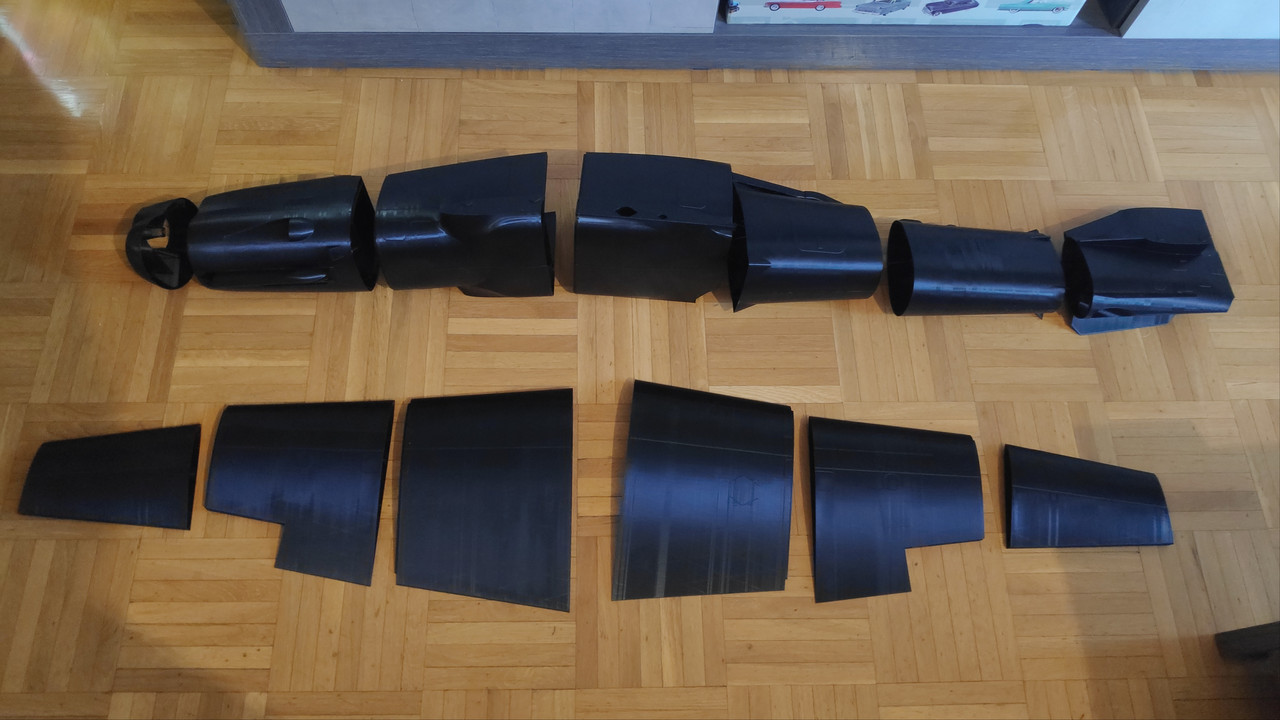

Bueno días!
Ya tengo el fuselaje al completo. El avión es más grande de lo que imaginaba!!
Os dejo unas fotos de lo que voy teniendo.
Tembién me llegará entre hoy o mañana los materiales neceserios para montarlo, excepto electrónica, que lo dejo para el final (ya os preguntaré para afinar qué cosas comprar).
También quiero ir pensando ya en la decoración, ya que tendré que pintarlo antes de montarlo ya que hay cosas que van pegadas y las quiero pintar antes de eso. Querría que no sea demasiado complejo, qué me aconsejáis, ya que conocéis mejor el mindo de los aviones.
Un saludo!

¡Yeeeh, qué forma más bonita tiene el fuselaje!
Yo buscaría el esquema de alguien que lo tenga, como los brasileños o ingleses. Hay más países que lo tienen. Y elegir el más sencillo.
¡Enhorabuena, Kike!

Mi opinión en dos aspectos:
- Yo primero pego todo, relleno si hubiera alguna pequeña grieta en las uniones, lijo y después pinto todo. De lo contrario te vas a encontrar con manchas del ciano en la pintura.
- Y si es para pintar entero, yo desde luego habría usado PLA blanco, te va a costar cubrir todo ese negro. Además de añadir peso con toda la pintura, que estos aviones en PLA normal tienden a salir subiditos en carga alar.

Luis Gil escribió: ↑
Lun, 25 Ene 2021 9:57
- Me refería a los alerones y elevator (que van pegados con las bisagras), la estructura si la pego antes.
- Mi idea era imprimar primero, para que agarre bien y asi cubre fácil, intentaré darle la capa más fina posible.
Por Luis Gil
#1412286
Esa es la teórica, en la práctica se te va a ir a más, ya lo verás, y como ves ya va subidita. Planeprint hace los aviones muy robustos, pero pesados por ello.
