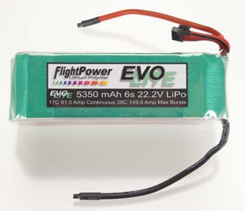

creo que los de thunder power pronto se van a tener que poner las pilas.
This is the FlightPower Evo Lite 5350 6S 22.2V LiPo Battery Pack with Balance Connector from FlightTech.
SPECS: Size: 5.5 x 1.7 x 2.2 (140 x 43 x 57mm)
Weight: 20.6oz (585g)
Capacity: 5350mAh
Number of Cells in Series: 6
Max. Charge Voltage: 4.25V per cell
Min. Discharge Voltage: 3.0V per cell
Maximum Recommended Charge Current: 1C
power

ya las venden esas?
un salaudinnnn
Por Jose Manuel Cortina
#514903
corderon escribió:ya las venden esas?
El pavo tiene 50 en stock.
http://cgi.ebay.com/NEW-FlightPower-LiP ... dZViewItem

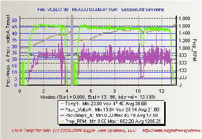

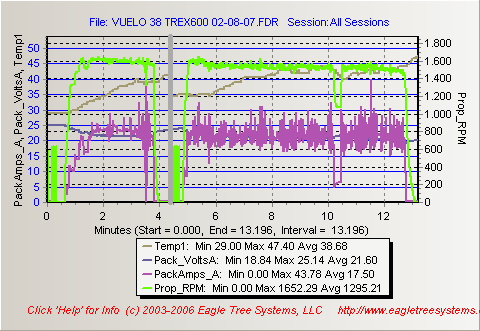

Les comento que esta tarde le he colocado las palas del Raptor 30 V2, es decir una 500 y el logger registro los siguientes resultados
Al parecer en lo que respecta a temperatura, el mismo resultado
La curva de paso es como sigue:
1: 30% -3º
2: 45% 0º
3: 55% 4,5º
4: 68% 8º
5: 73% 10º
Angelmoiheli
Por angelmoiheli
#514937
El grafico del logger que no pude incluir en el post

Chicos teneis que ver para que estan destinadas las LITE.
Ultimate lightweight power for foamies up to F3A 2C Fast Charge approved 18C Continuous Discharge 28C Burst
Estan destinadas para aviones que no necesitan descargas de muchas C, es algo que siempre he pensado, unas lipos con menos descarga menos peso y mas capacidad, eso si valen un paston.
