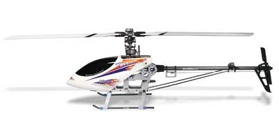

Por jafc76
#361283
Supongo que habéis visto que el CF ya está en plata no?
Personalmente lo prefiero negro.
Por cierto!! De nada Carles!! Y que tal el avisador?
